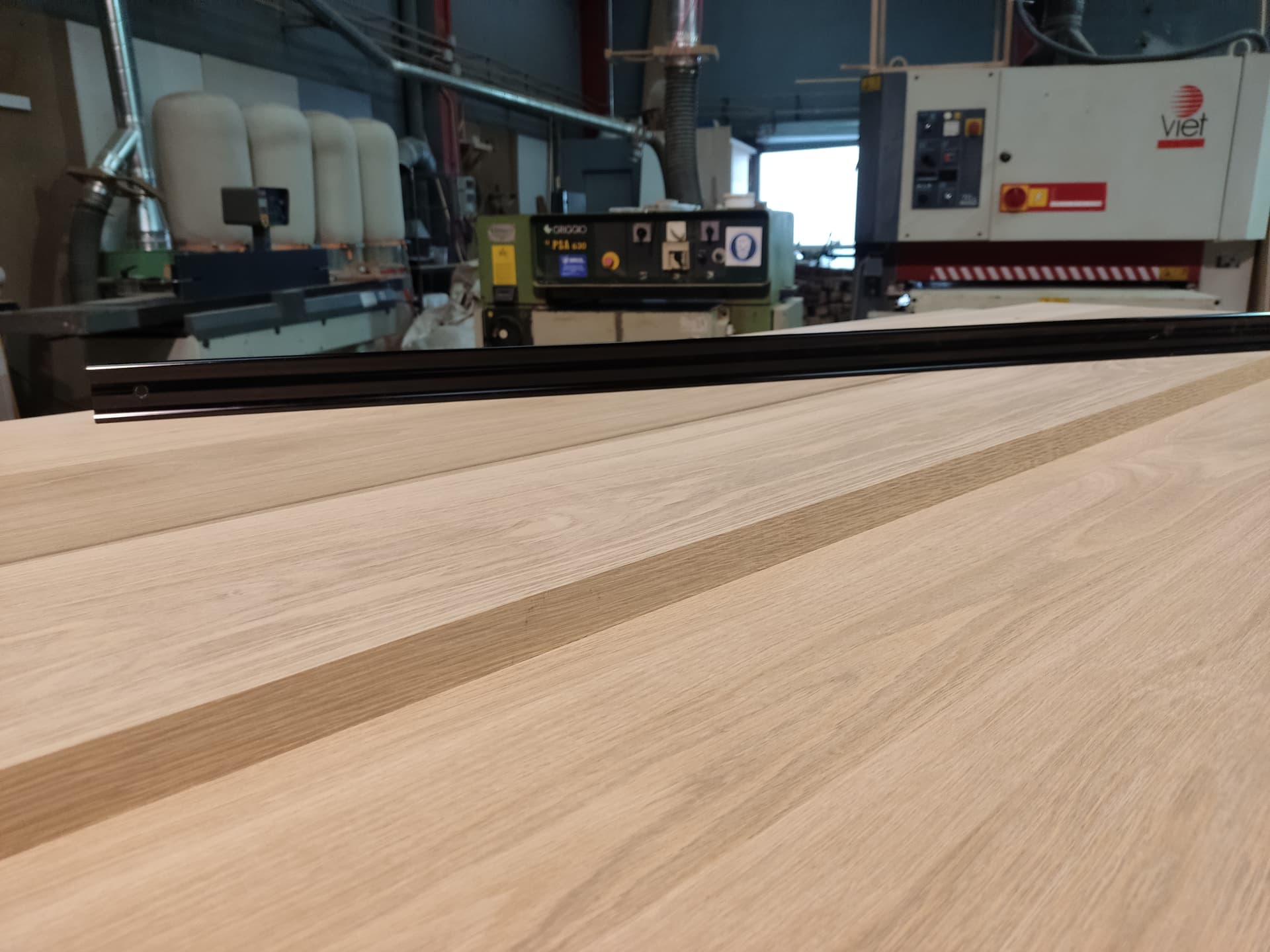

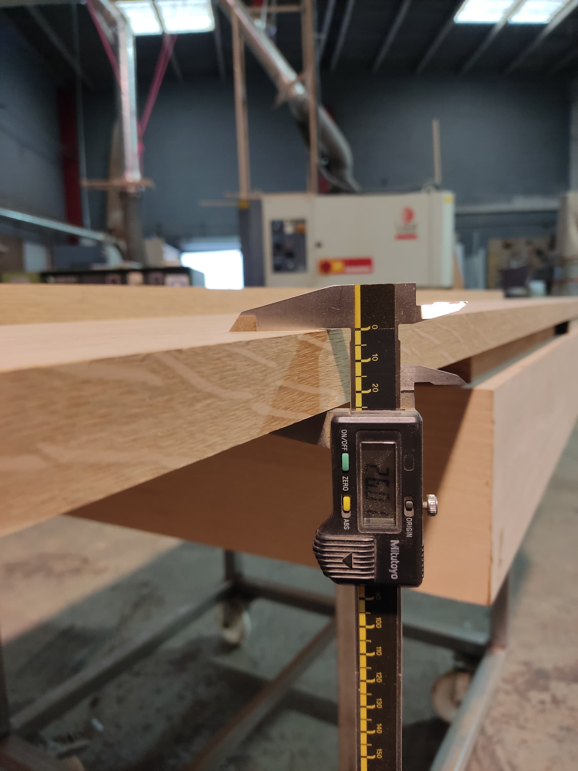

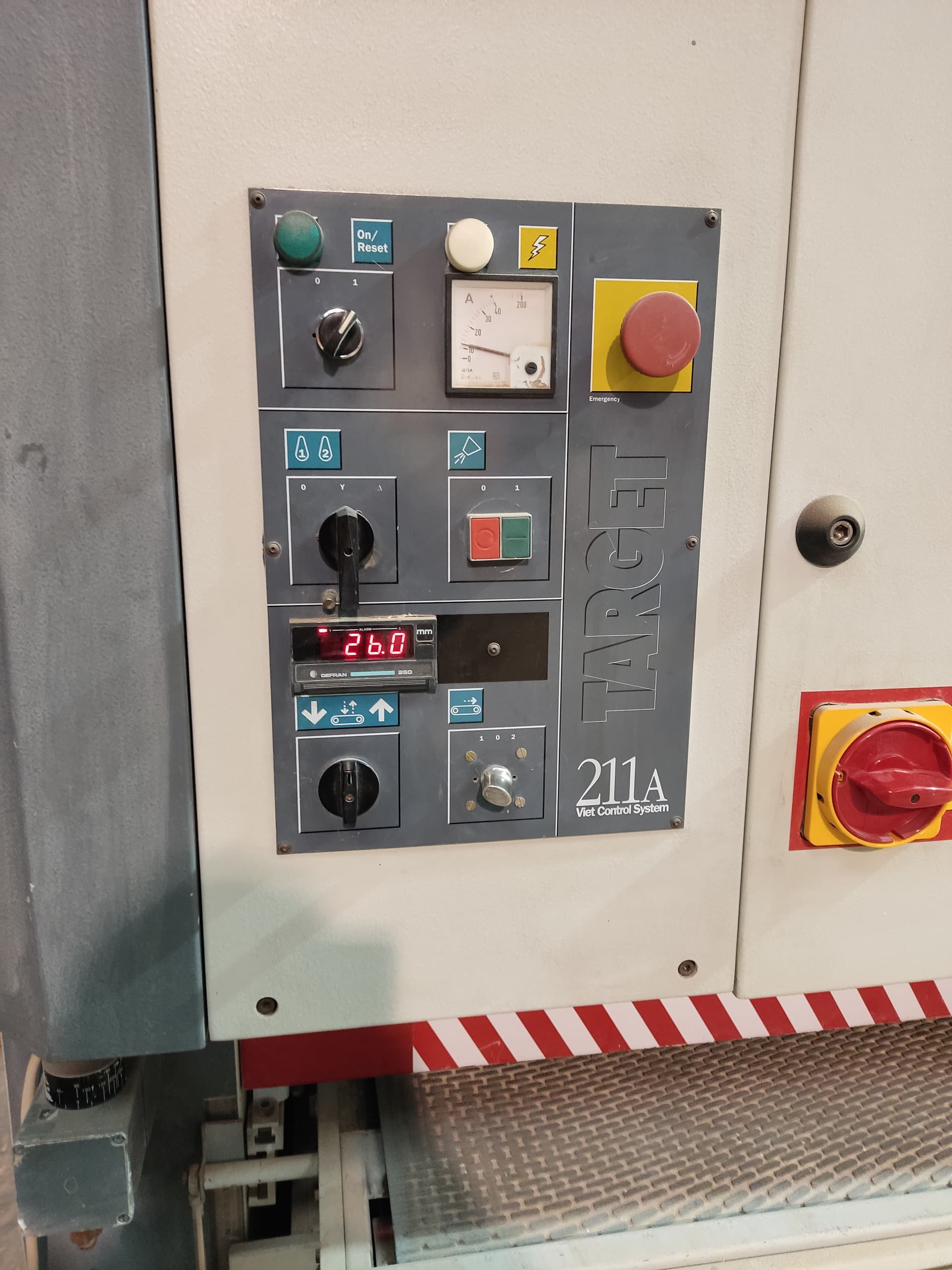

Y si te quedara espacio, una calibradora pequeña, aunque sea de 1 sólo grupo merece la pena. Te permite, sin esfuerzo dejar una muy buena superficie de trabajo, calibrada a la decima que te permite un plus de precisión y productividad.
Lijar 5 paneles de 215x55cm despues de encolar, roble blanco americano por ambas caras, comiéndole un total de 0,8mm y preparado a grano180 para pintar, 8 minutos.
Sin la calibradora, hubiera tirado de regrueso y mucha lijadora orbital. Y no hubiera quedado igual
