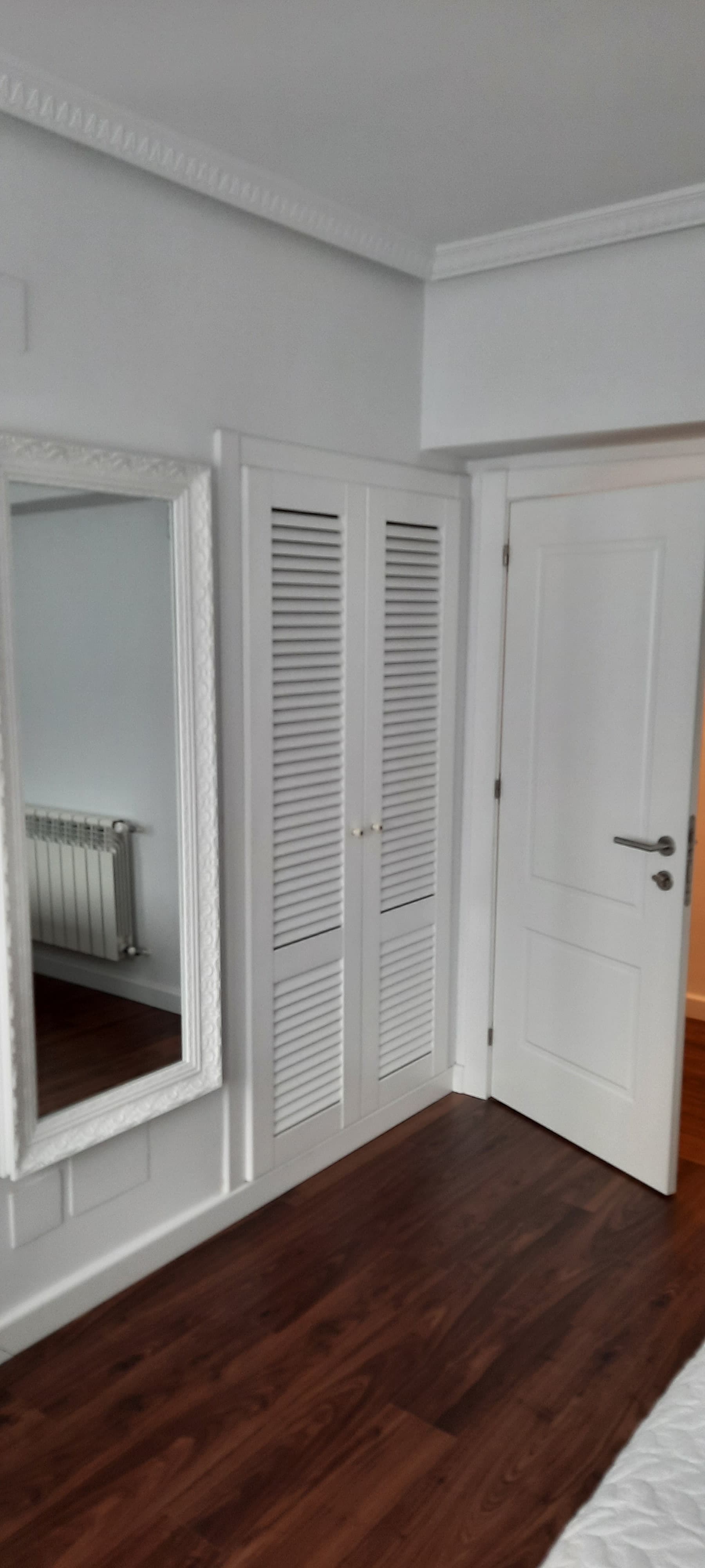

por cierto en tu zona no se yo pero por aqui las contraventanas nomalmente son mallorquinas sean tablilla movil o fija…como tengas que hacer unas cuantas de diferentes medidas… estas si que llevan tiempo.
Conozco carpinterias que lo hacen. A mi no me gusta… la madera hincha y mengua y al final esos cortes a 45° ya se sabe en que acaban… normalmente abriendose de la parte interior…
Aqui en Asturias no se hace casi contraventana mallorquina. Si que he hecho puerta de armario de ese tipo

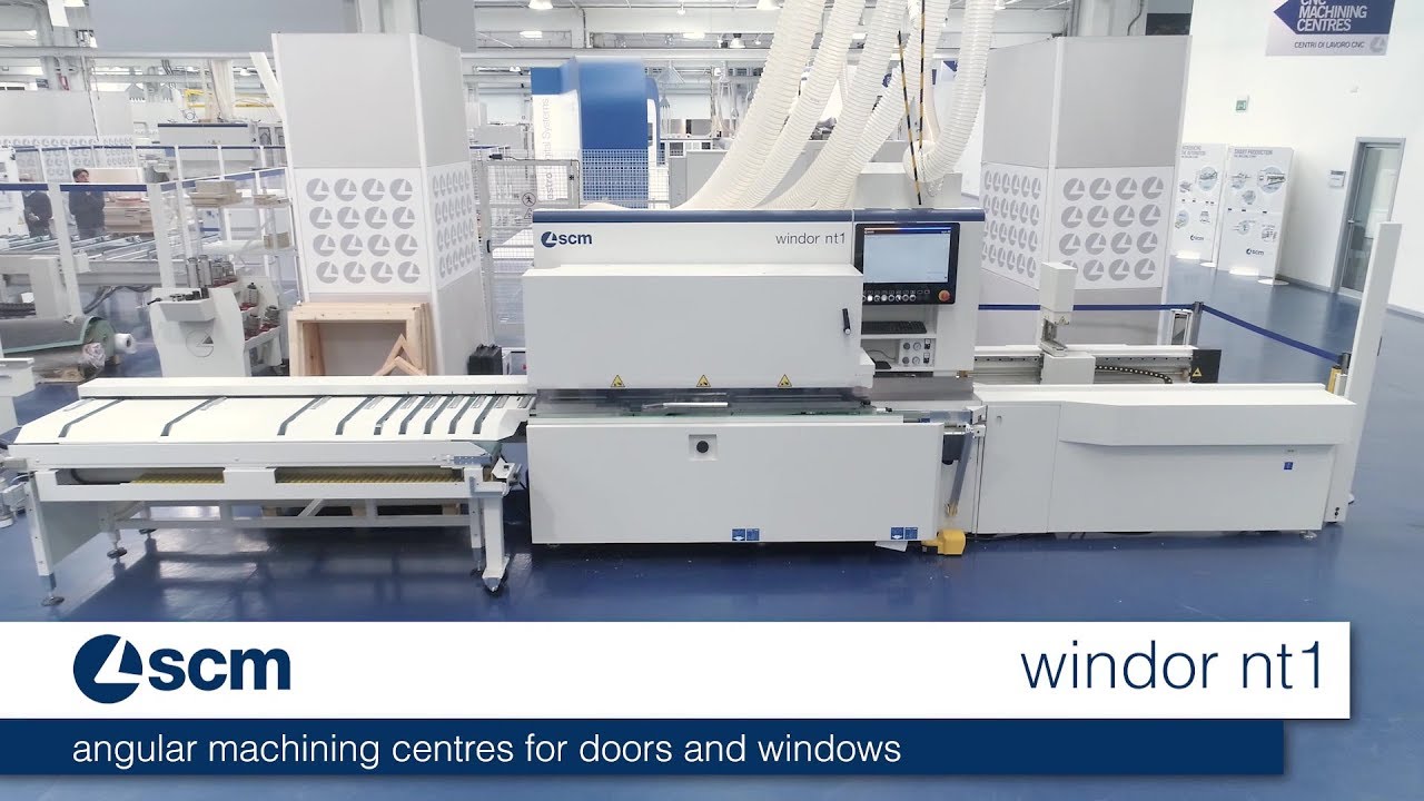

Que es una angular?
Es una maquina a control numerico, con un disco de sierra, un eje de espigado, dos ejes de perfilado y un eje recuperador de junquillo. Es como una L, donde por un lado haces el corte y espigado y sin tocar nada, la madera pasa al lado de perfilado y recuperacion de junquillo. Es una maquina que se usa basicamente para ventana, aunque actualmente hay una tendencia mucho mayor a centros de mecanizado donde colocas la pieza en una mordaza y la maquina coje ella las herramientas y mecaniza la pieza por todas las caras de forma que quedan acabadas para armar la ventana

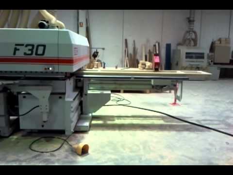

la tradicional
por cierto yo tambien tengo uno…de bote de colacao para la cola…

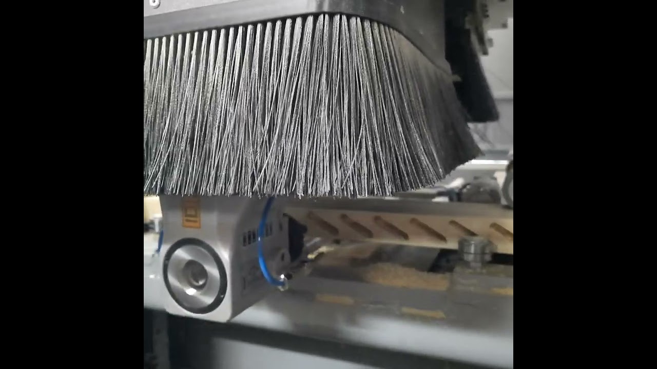

la CNC
