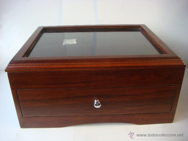

Tengo que realizar una caja de caoba que llevará una tapa o puerta con un cristal, os adjunto una imagen para que os hagáis una idea del tipo de tapa.
Tengo dos opciones para colocar el cristal. Una es meterlo en una acanaladura y pegar la tapa, pero si este se rompe accidentalmente, no se podrá cambiar. O sujetarlo con junquillos clavados o atornillados.

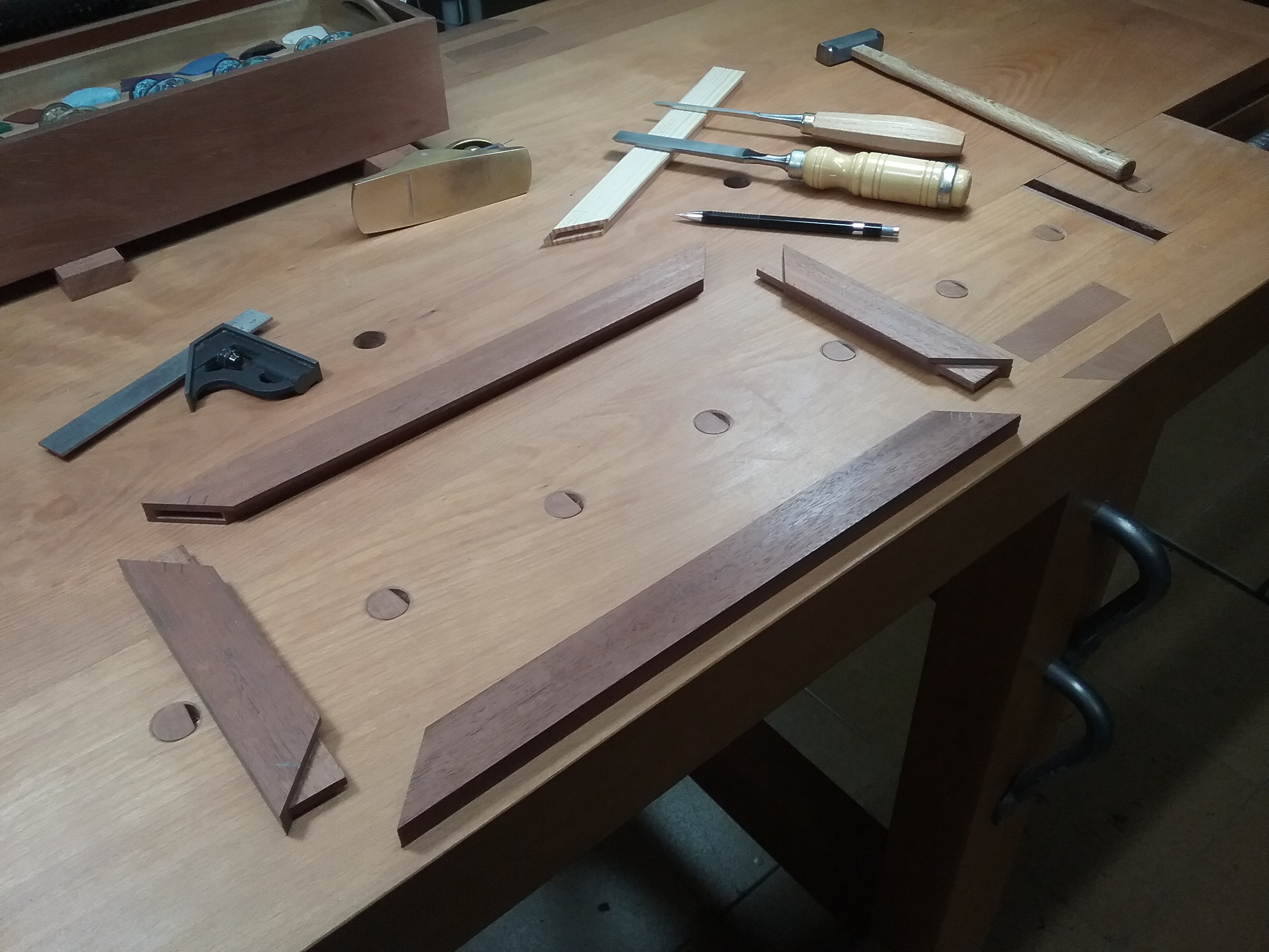

Con un junquillo de la misma madera, colocado a inglete y con unas pequeñas puntillas y algo de cera es lo habitual. Cuando dimensiones el grosor de la tapa ten en cuenta el tamaño del rebaje donde se alojara en cristal y junquillo para que quede enrasado. Suerte, un saludo
Muchas gracias por la respuesta!!
Como bien dices, es la solución más habitual y práctica de cara a una rotura. Yo muchas veces, cuando son junquillos pequeños, encajo uno de ellos muy justo y lo dejo sin clavar. Por que cuando están todos clavados también se forma una buena para sacarlos sin dañar nada.

Hombre siempre hay soluciones si quieres hacer algo diferente… yo por ejemplo mas que junquillos haria un marco que se podria sujetar con dos tornillos o incluso con unas levas ocultas,tambien se podria hacer los junquillos anchos y que formaran parte de la decoracion de la caja con diferentes maderas etc.

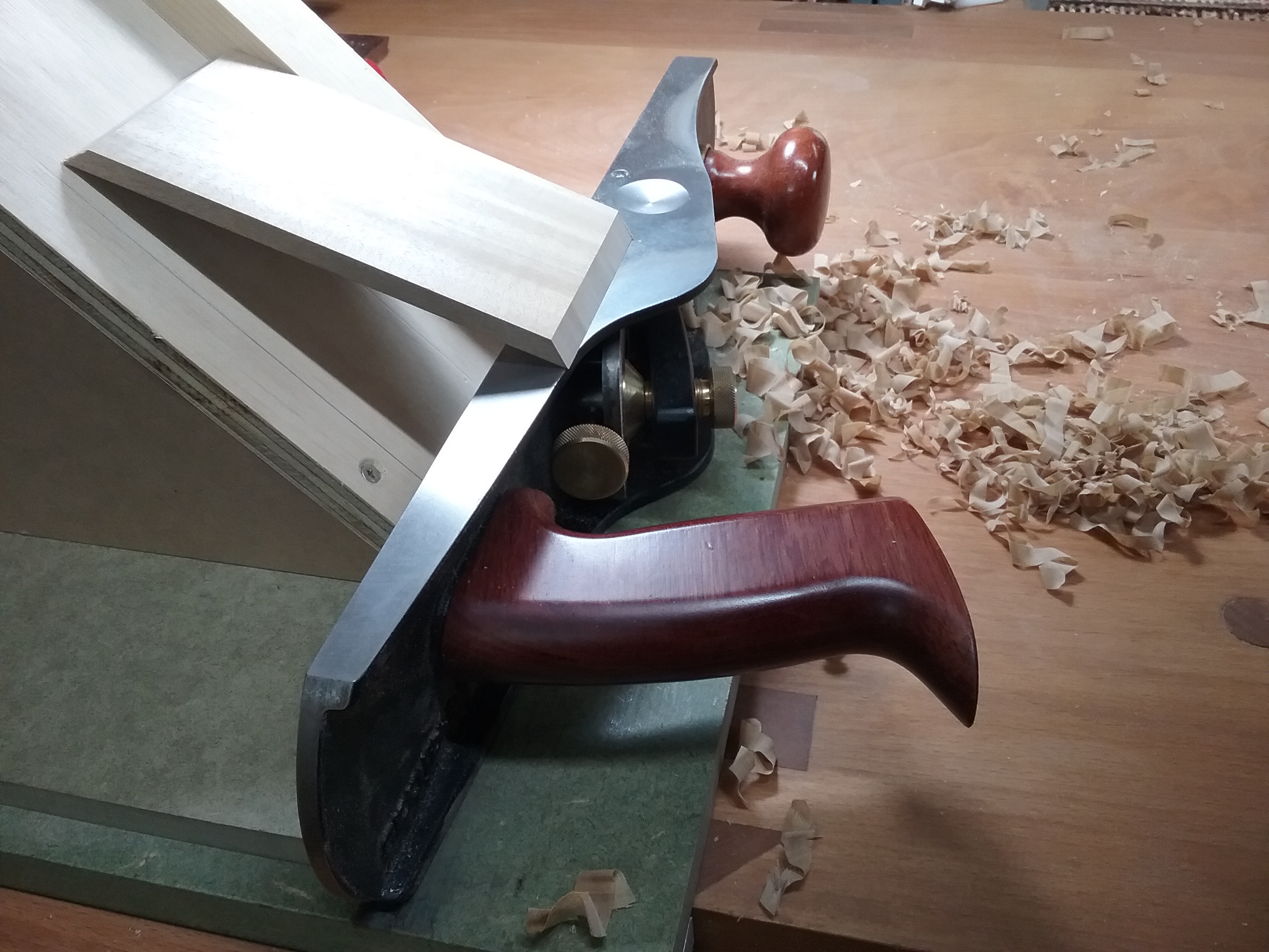

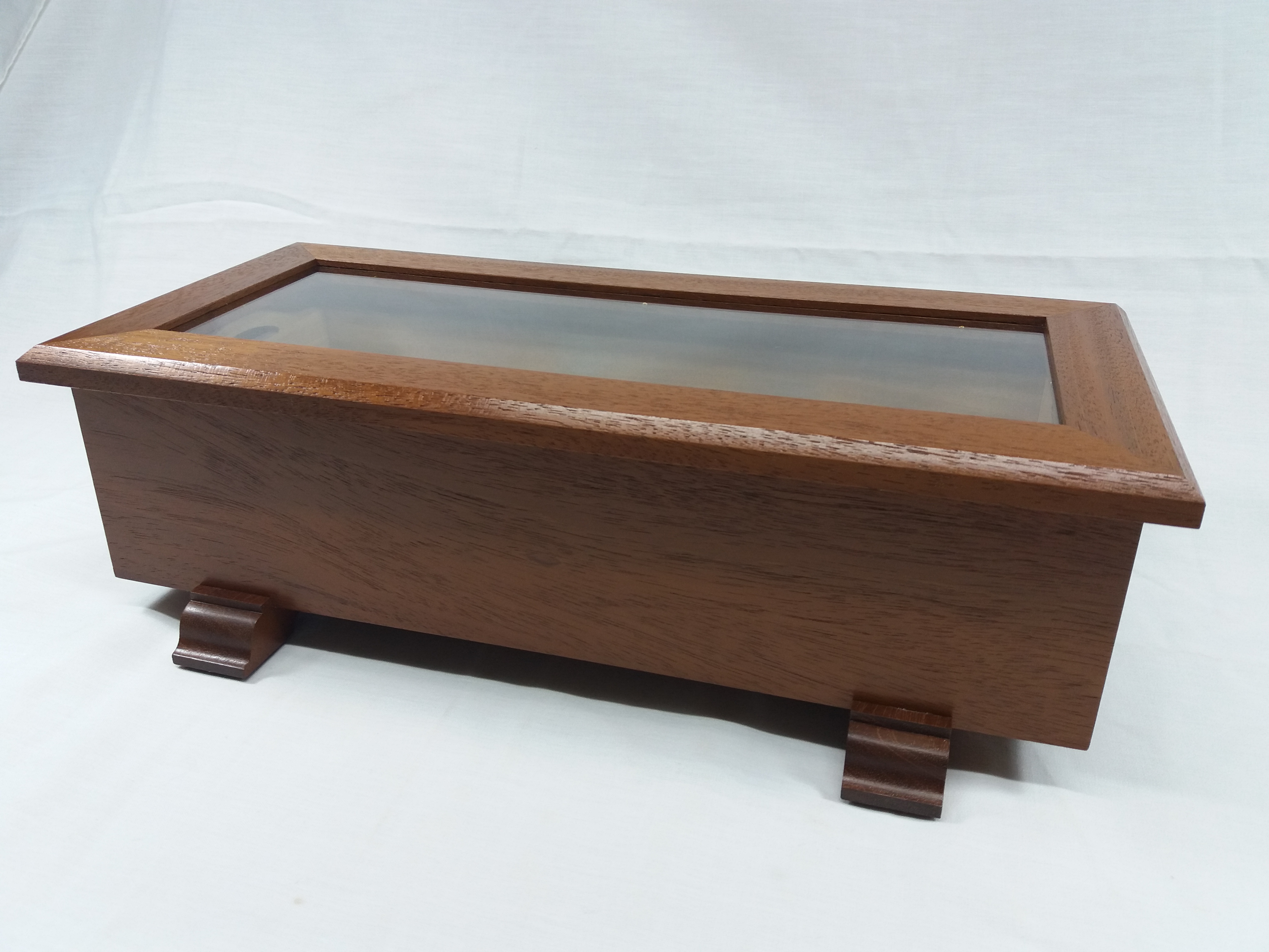

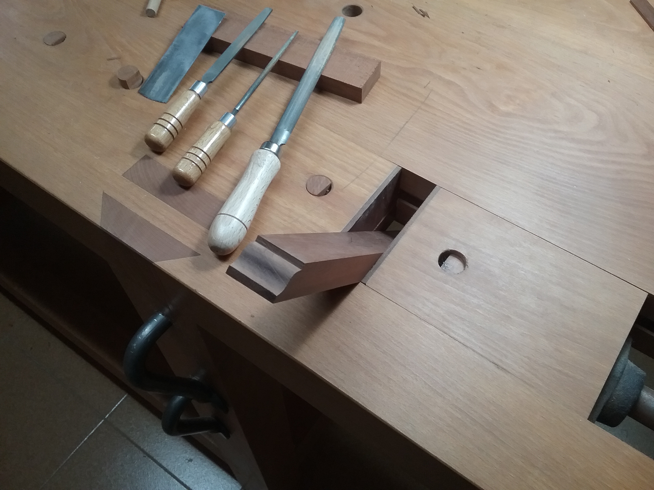

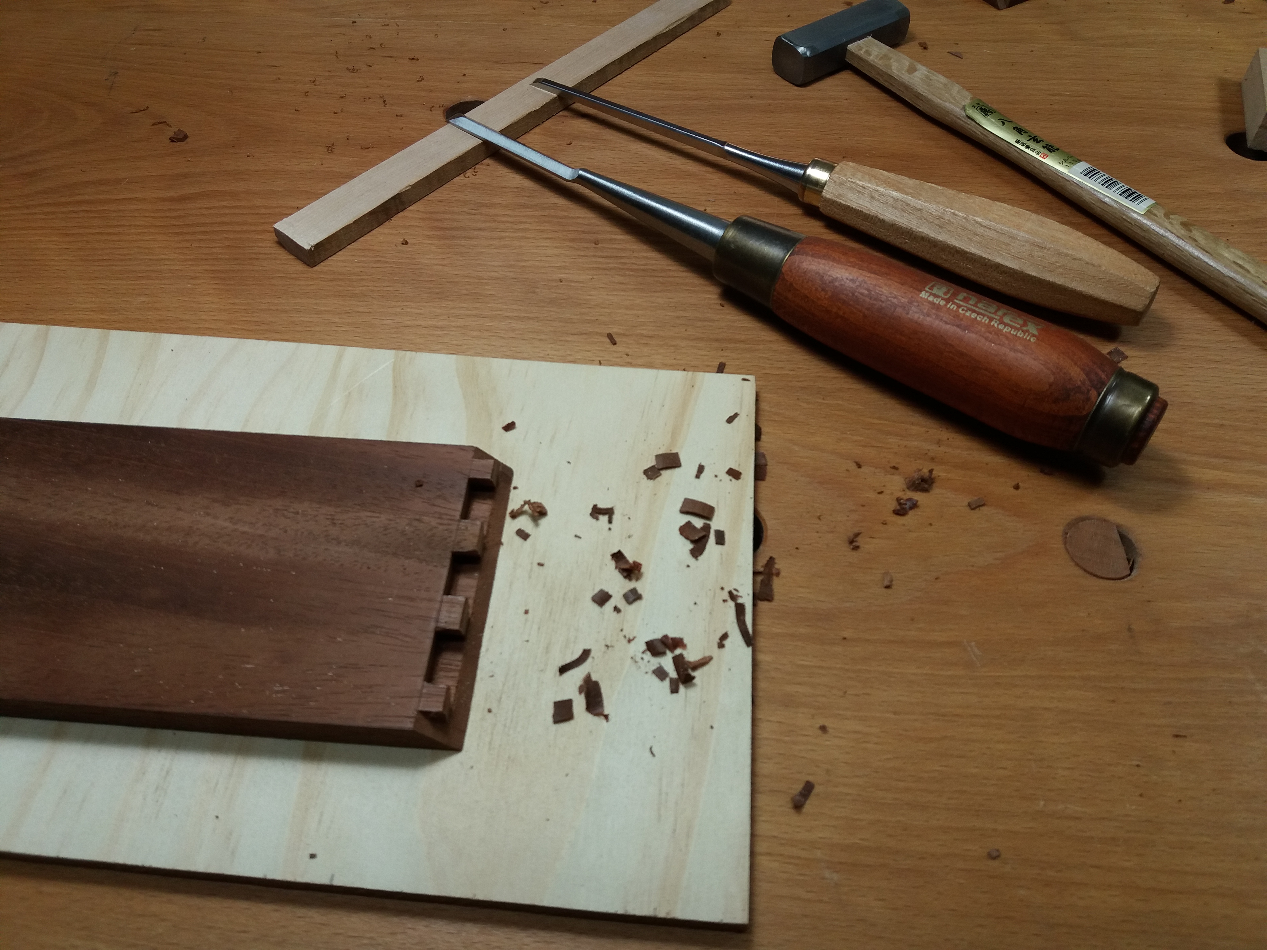

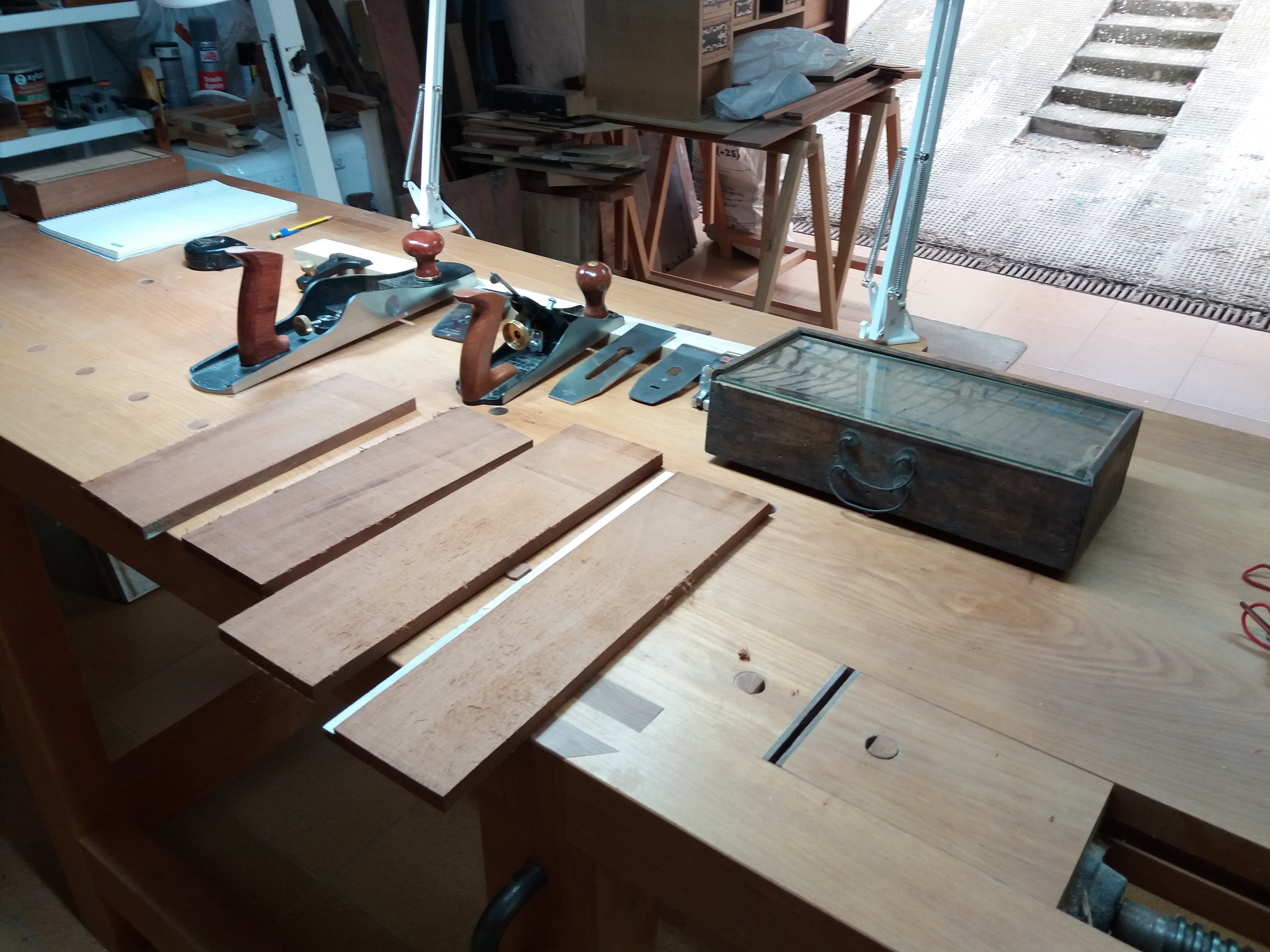

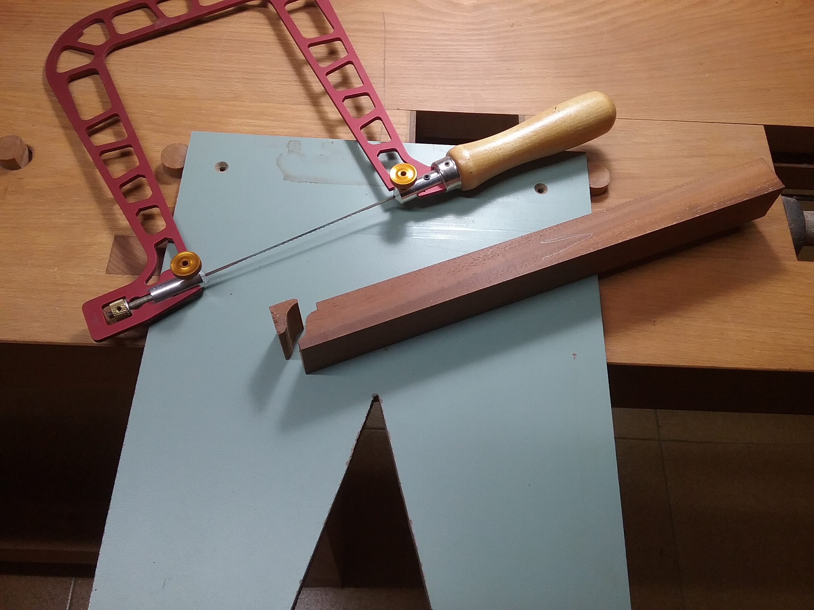

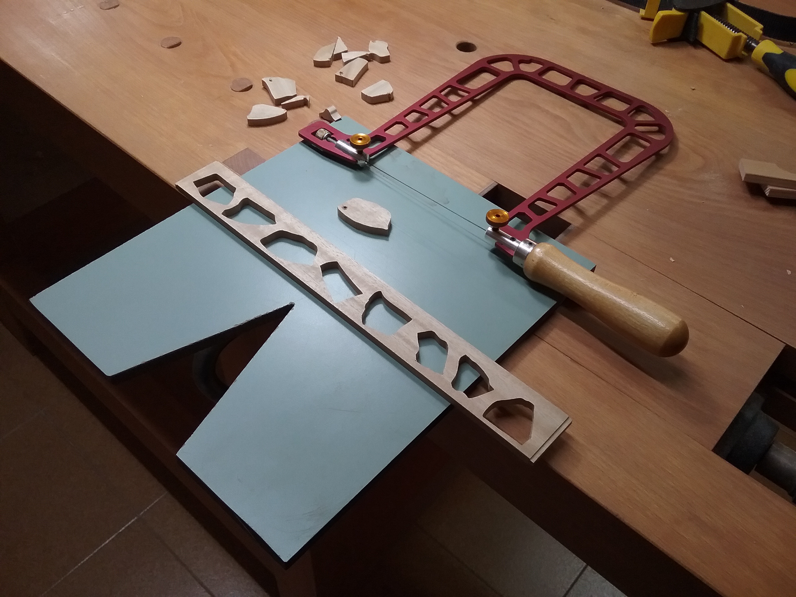

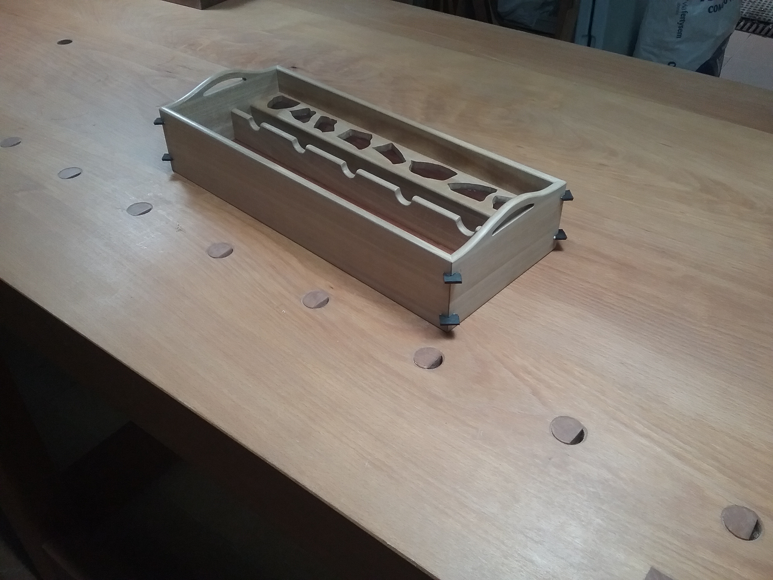

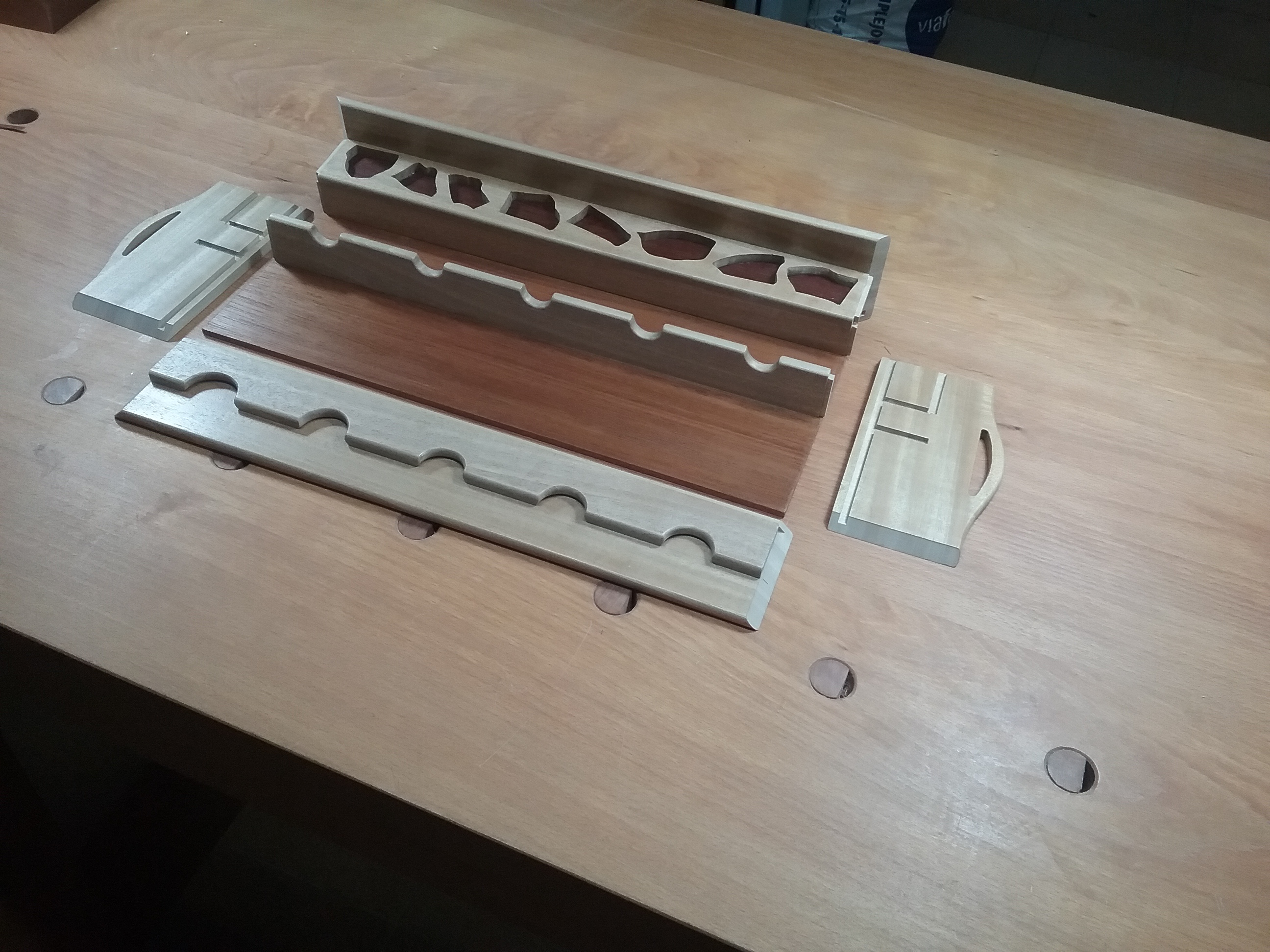

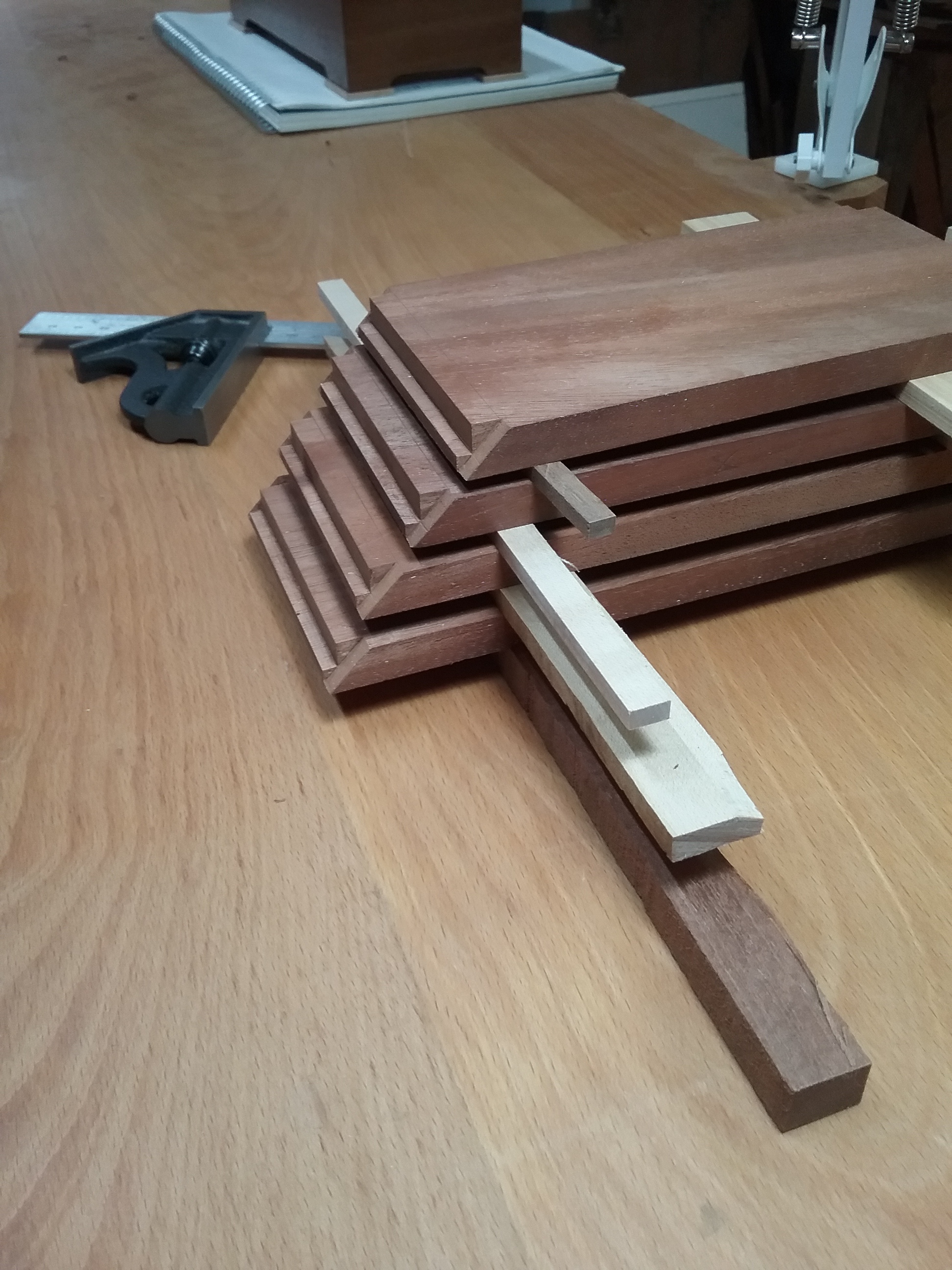

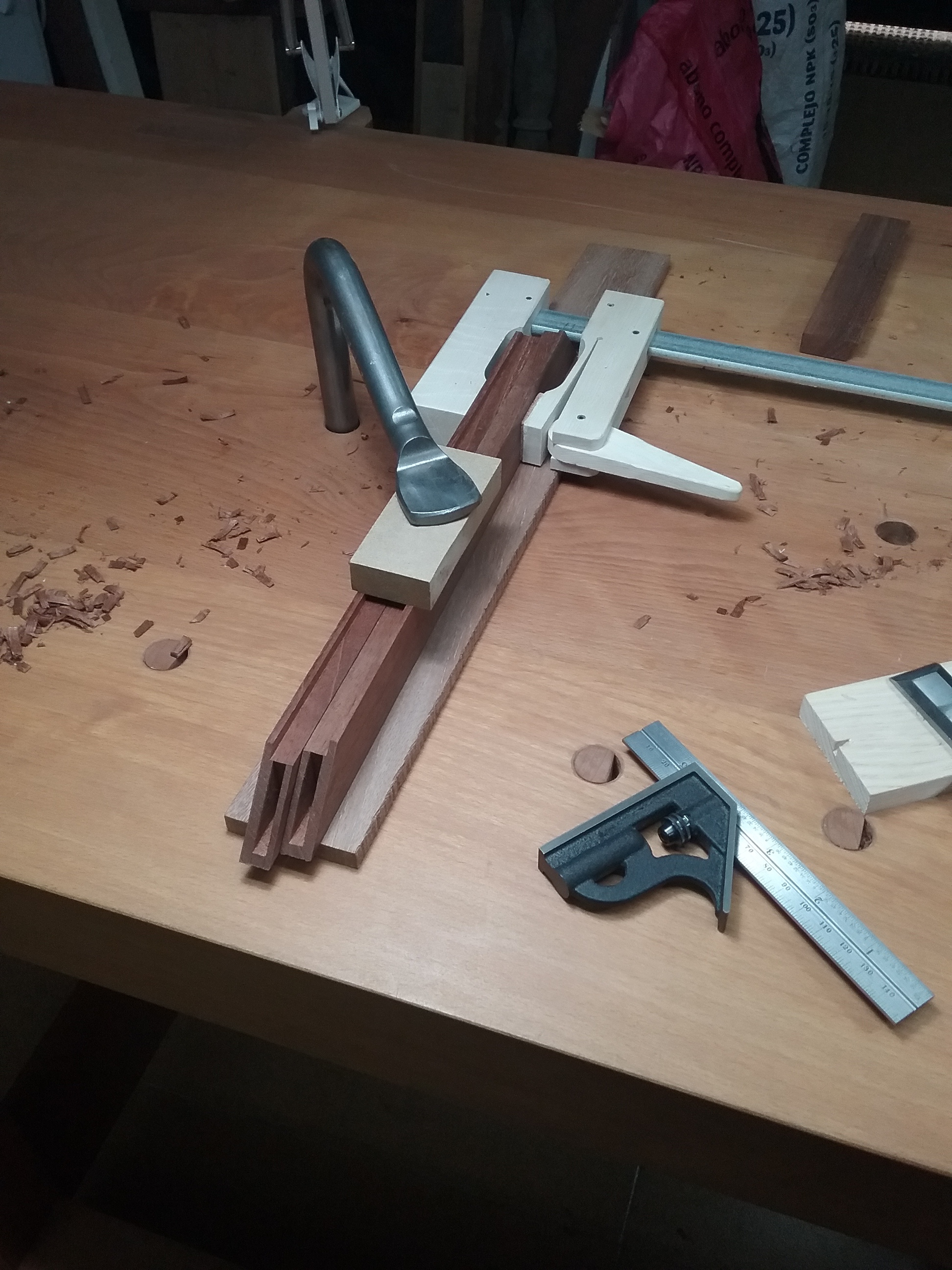

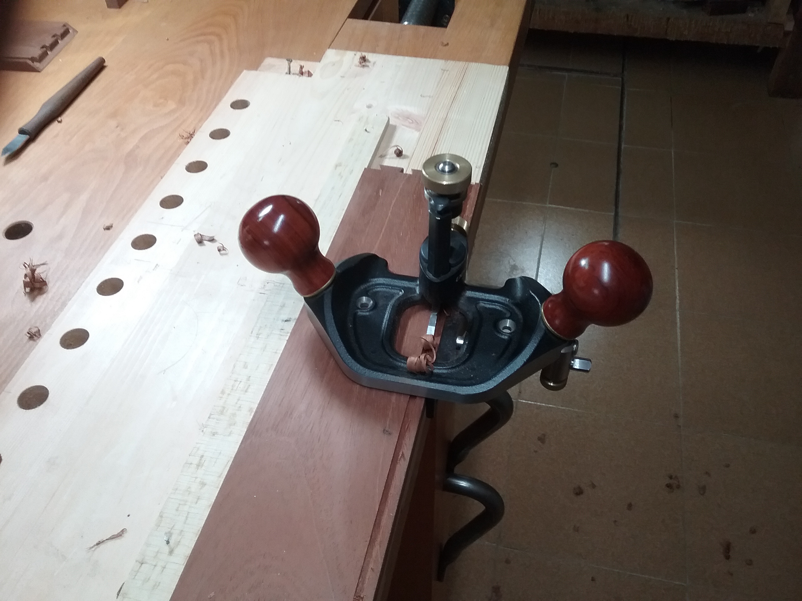

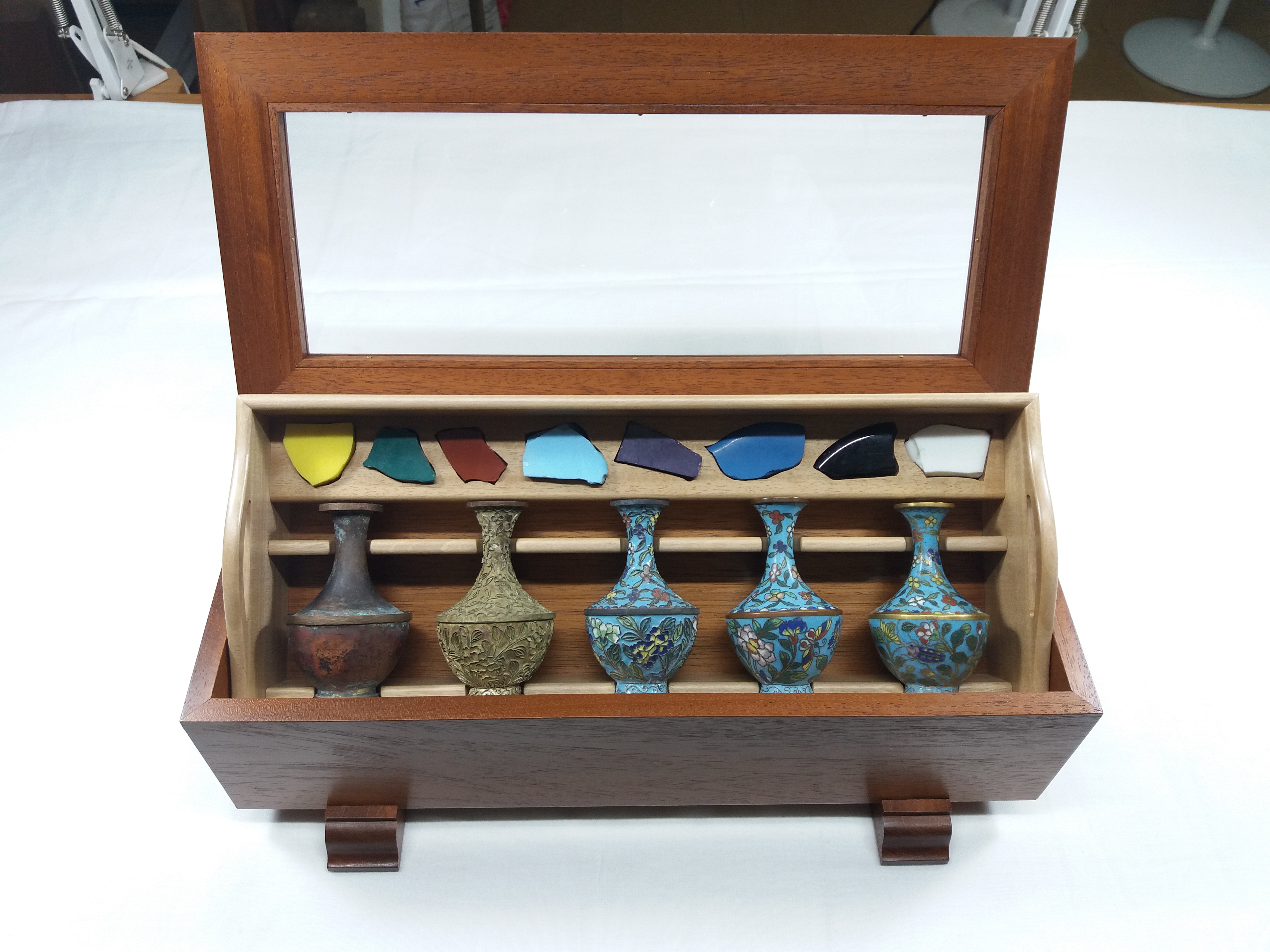

Bueno, varios meses después de abrir este hilo para consultar el detalle de cómo fijar el cristal, hoy he dado por terminado el encargo.
He querido respetar la estética austera de la caja original, dándole el protagonismo a las antigüedades que guarda.
Os paso algunas fotos. Igual suben desordenadas, no sé.
No seáis muy duros porfa…
Muy buen acabado, fino y detallista. Se ve que tienes “madera” .
Me gusta mucho.
Enhorabuena!
Te a quedado de fábula.felicidades.
Que buen trabajo Juan Antonio, te ha quedado preciosa.
Felicidades maestro!!!
Muchas gracias compañero. Un abrazo
Joder, que artista. ¡Eres muy fino!
Espectacular. Muy buen trabajo.
Gracias Larrama y Homeboy, muy amables. Pero todavía soy muy novato en los trabajos sólo con herramientas manuales. De vez en cuando pillo unos sofocones que son tremendos. Como decía Lorenzo García, hasta aquí llego de forma autodidacta. Ahora sería genial hacer algunos cursos, a ver si la economía lo permite.
Le has dejado una acabado impresionante!
