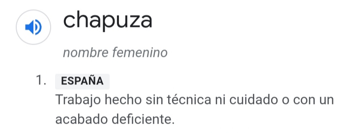

IMG_20230103_153234
Respecto a la persona que califica un consejo de otro compañero de esta manera, debería antes conocer los términos delicadeza, cuidado, buen gusto, no querer herir, hablar y dar su opinión sin que con ello queden otras personas sonriendo por lo que leen, pues nunca sabes con quién hablas…
Y si tanto se sabe de encuentros, juntas, ensambles, emplames, emplastecidos, lacados… sin ninguna manifestación ni comprometida su resistencia…parece que le moleste que otros lleven dominando estás técnicas mucho tiempo…
