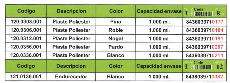

Yo he usado esta cumple lo mismo que dice @Angel , aunque tambien tiene en el.catalogo varios tonos…:

Pinta bien la masilla esa de poliester ya coloreada. Yo para cosas que luego vayan a ir pintadas uso mucho la de carrocería. Para mi mejor que las masillas “para madera”. Tira rápido, no encoje, y es bastante elástica (las buenas claro).

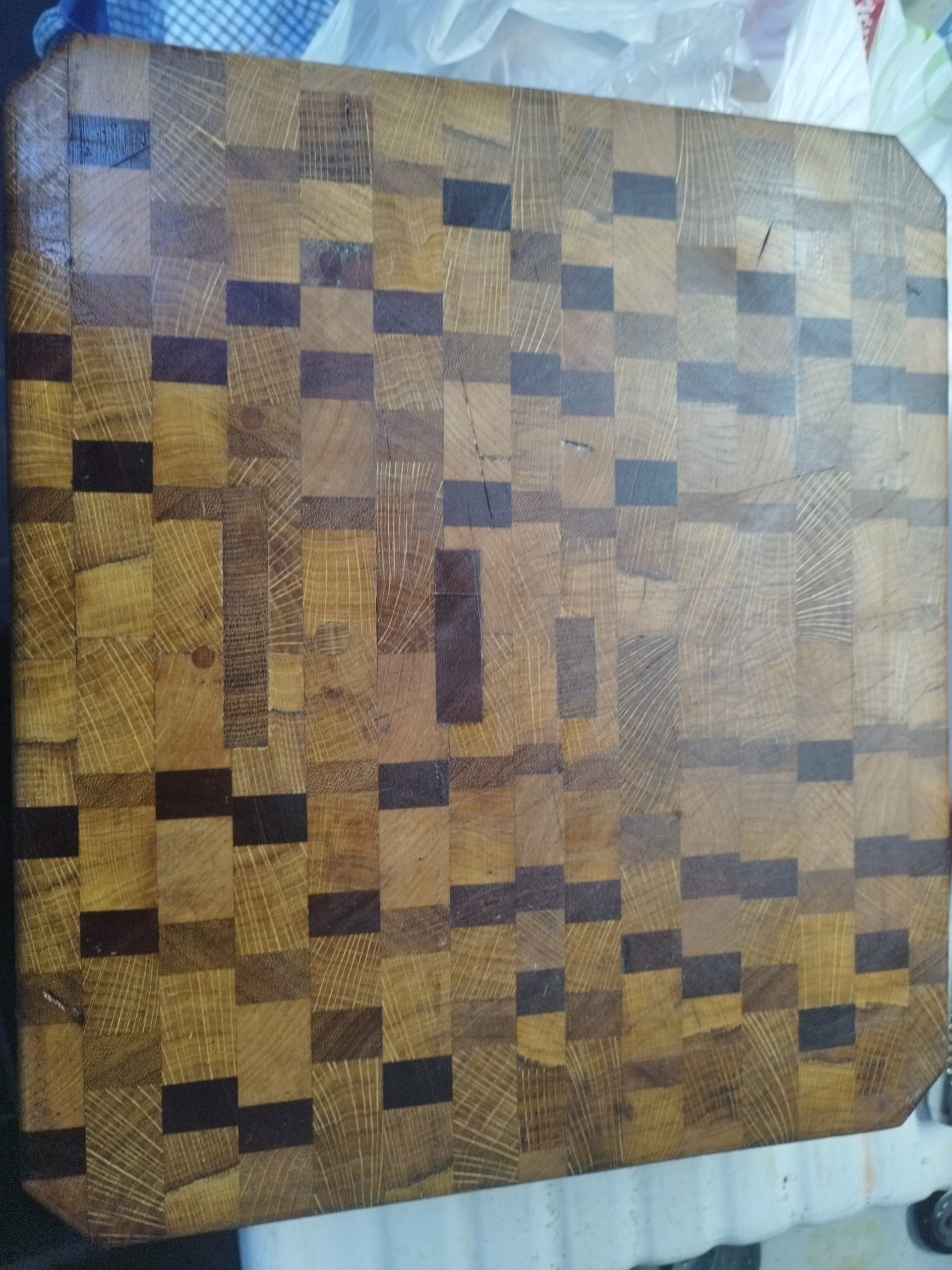

Surlo areglar con madera.
Mariposa, nudo, lo que veo.
Acabo de usar esta tabla, si te fijas verás 5 o 6 faltas pero nadie se percata.
