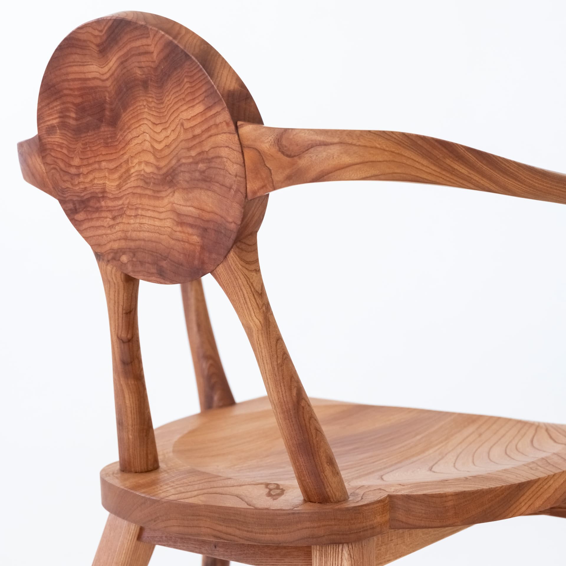

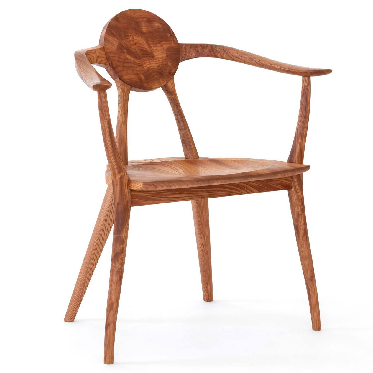

Toshio Tokunaga es uno de los artesanos que más me emocionan actualmente. Comparto, por si a alguien le inspira o motiva.
Por ejemplo, su KYOTO CHAIR me parece una pieza increíble en cuanto a diseño y construcción. Las líneas y transiciones, sus elementos y relaciones, el material elegido,… muy fino todo.
El modelado y acabado de la madera es el habitual en su trabajo, con Kanna (cepillo japonés), que también construye él mismo.
Quizá me guste tanto por el parecido con a la escultura clásica de su proceso creativo y constructivo.

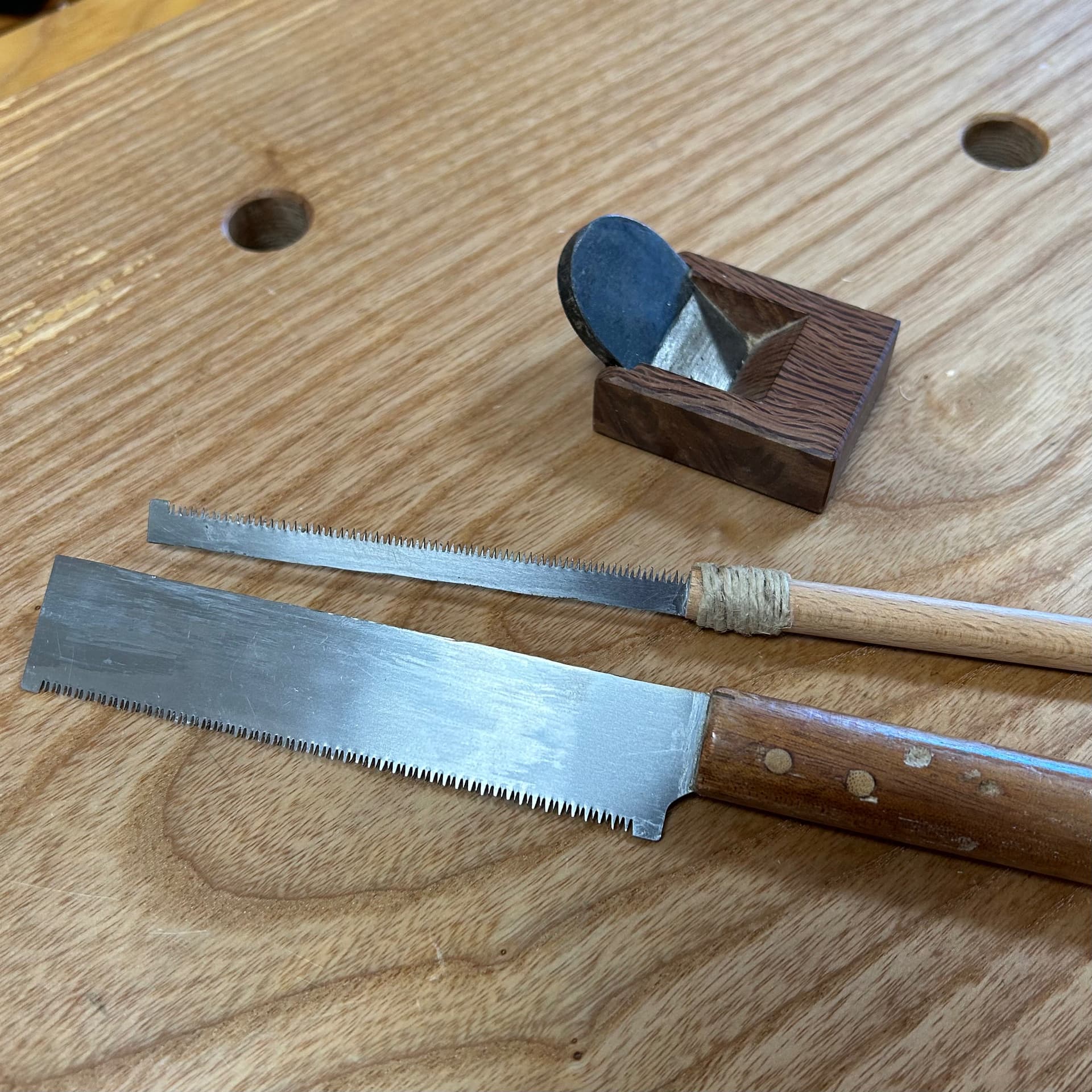

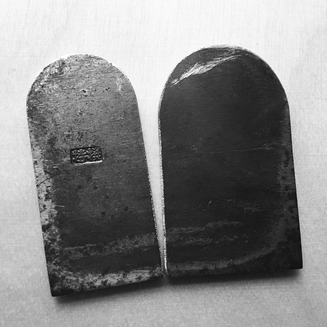

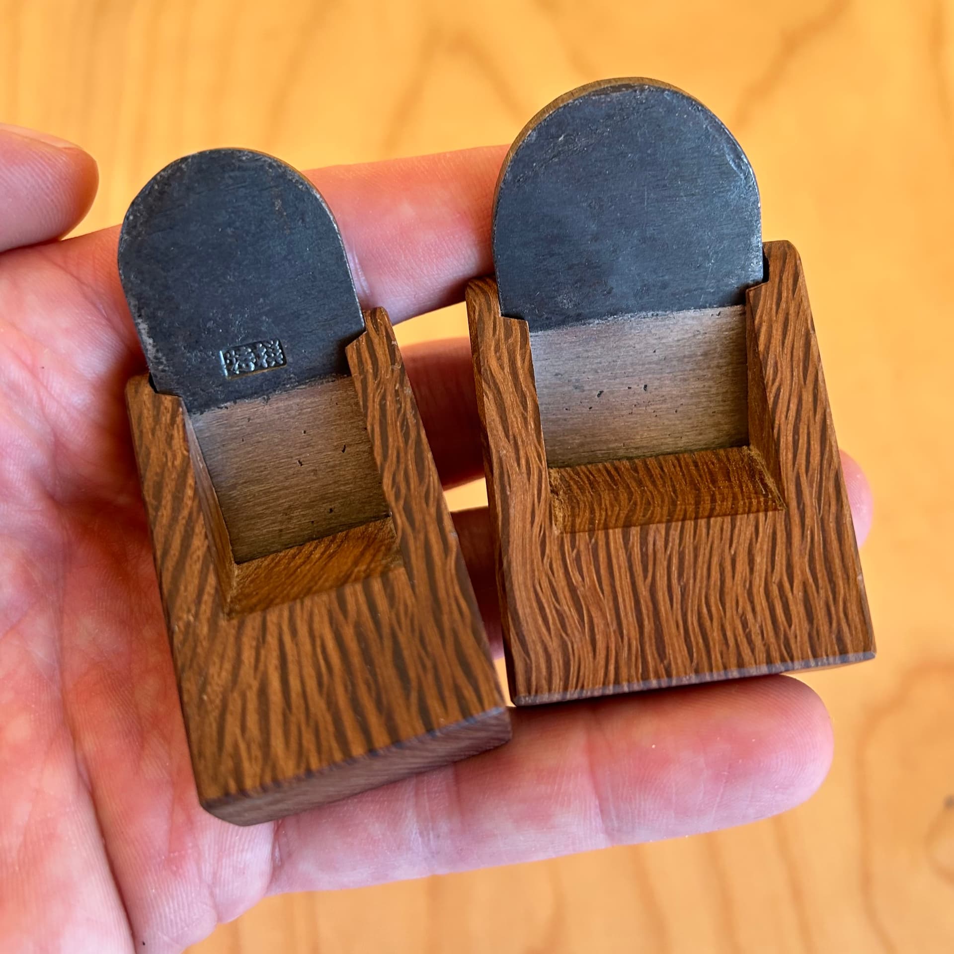

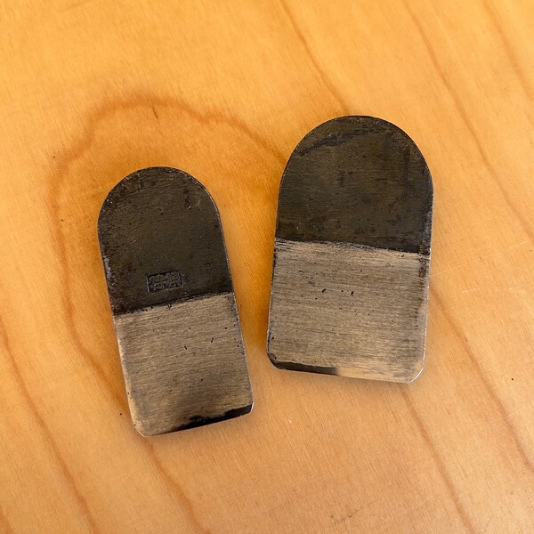

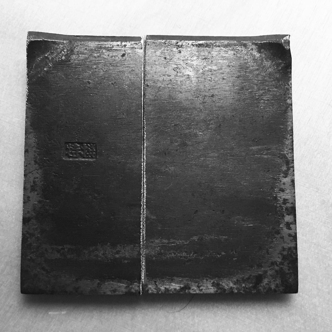

Como me apetecía agenciarme algún pequeño kanna porque intuía que iba a ser muy útil pero sin comprar nada y mucho menos complicarme con importaciones y aduanas pues… con el contra-hierro laminado de un kanna que no iba a utilizar, me hice un par de cuchillas.
Las corté con mini amoladora y les di forma con el esmeril.
Luego, acondicioné un poco el dorso (ura) y las afilé, una con filo recto y otra curvo.

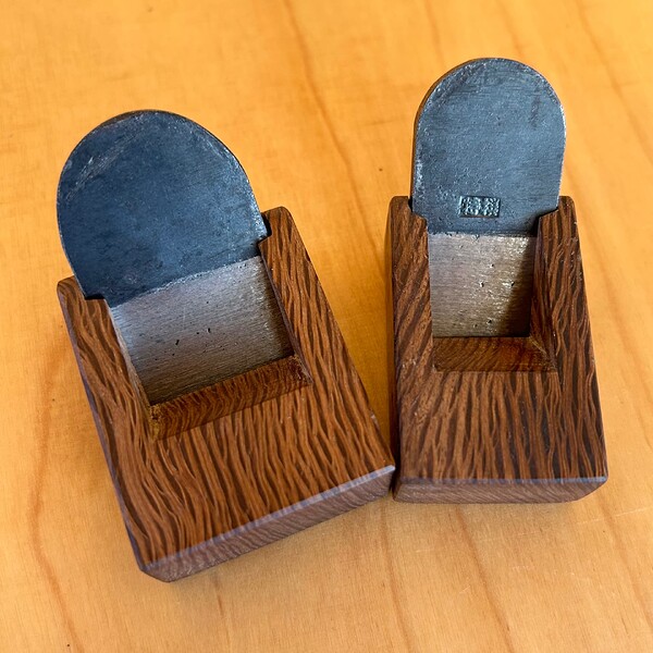

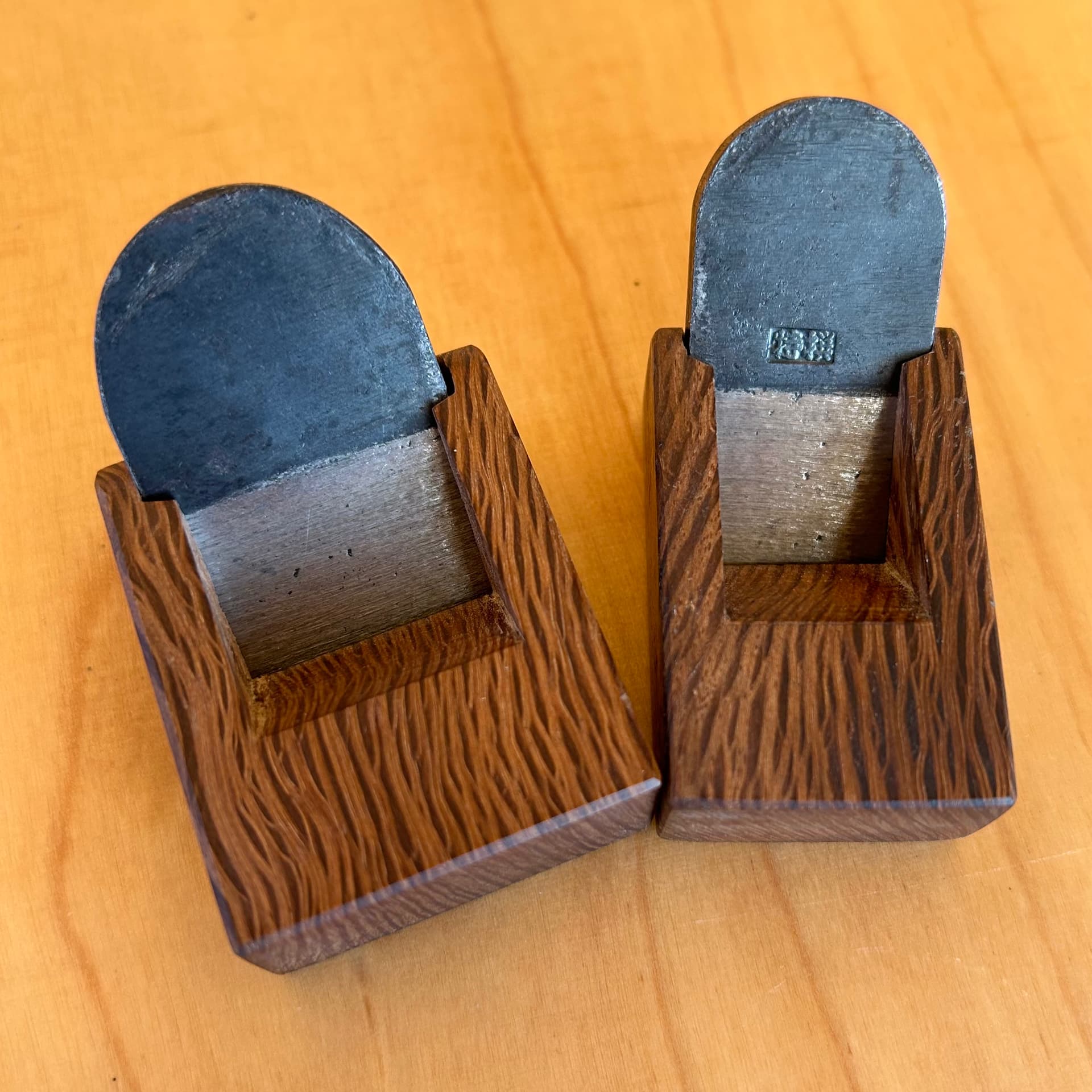

Para el cuerpo, un par de piezas de encina. El procedimiento es el habitual pero a escala reducida.
El tema es que para construir el cuerpo de madera tuve que adaptar la hoja de una mini sierra japonesa (STANLEY FATMAX 0-20-331) para poder acceder…
El tamaño es realmente pequeño:
Muy entretenido todo :sweat_smile:
