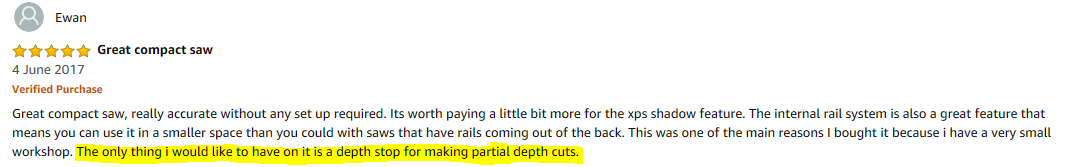

Me da la impresión de que @jad está en lo cierto, he encontrado este comentario en Amazon UK.
Tambien le he echado un ojo al manual y no he encontrado referencia alguna a la regulación de altura de corte.
este modelo no tiene regulacion tope regulable de profundidad de corte.
