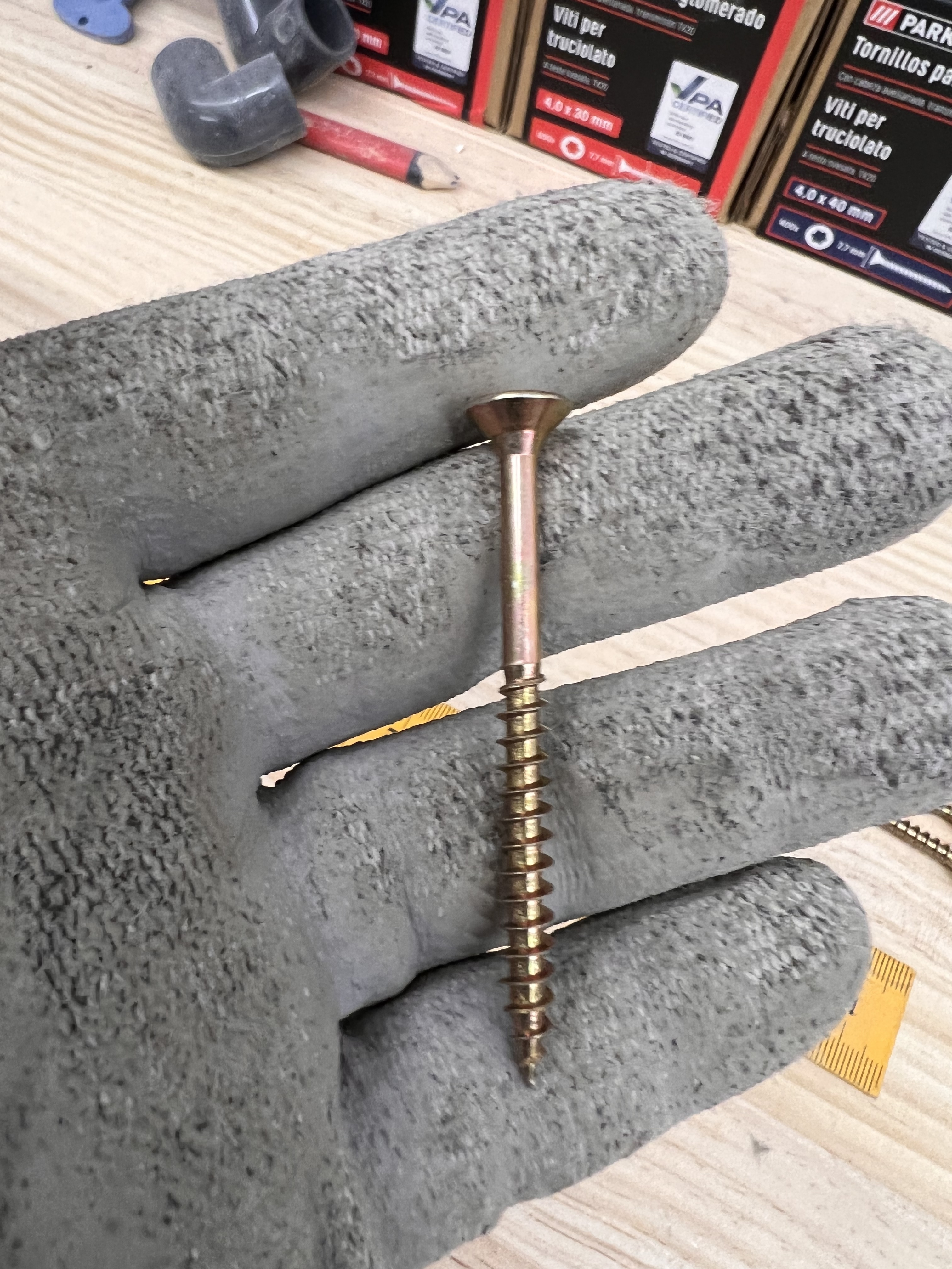

enseñanosolos en primer plano como son, para verles la punta, etc
Vaya arsenal te has agenciado…
Solo la puntita​:joy::joy::joy::joy:

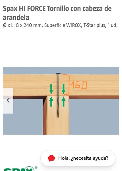

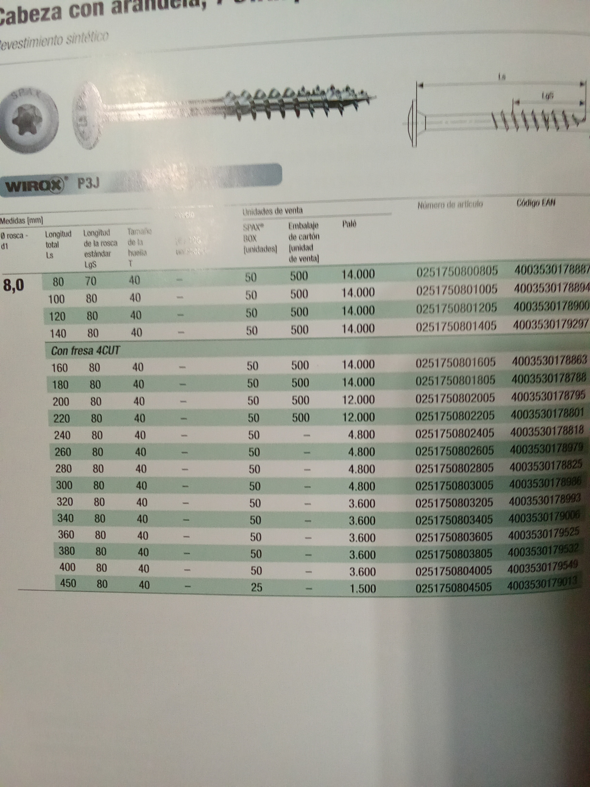

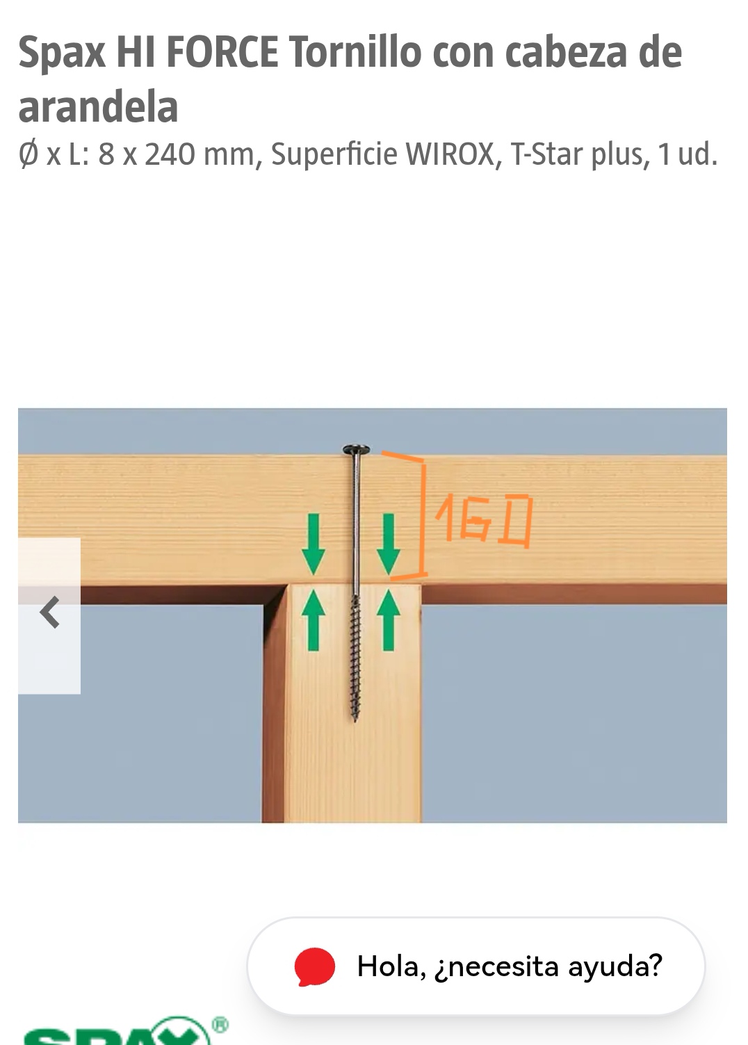

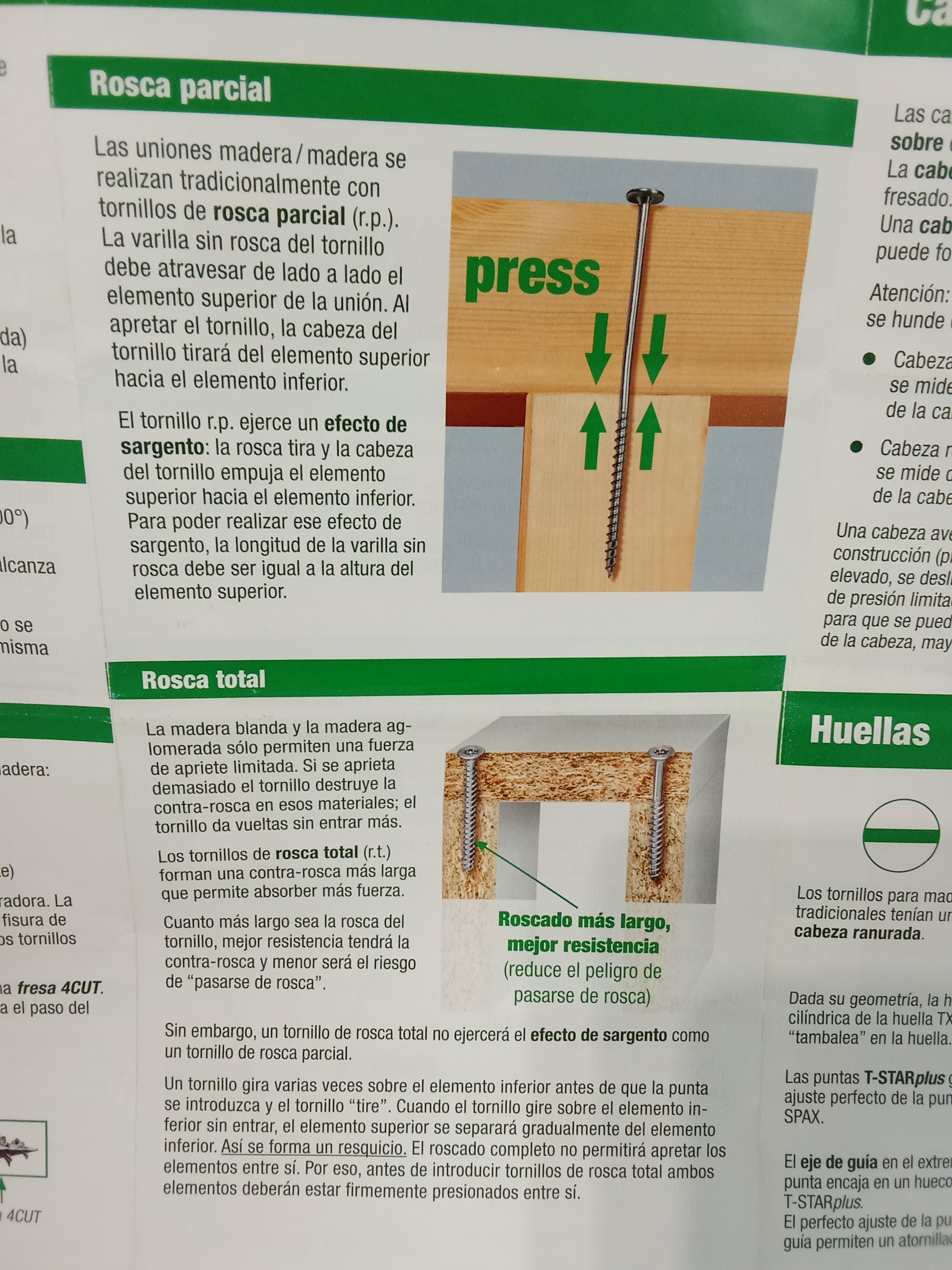

Por otro lado venía por aquí a preguntar por algún libro o alguna aclaración sobre que tornillos usar en una estructura. Tengo que atravesar una madera laminada de 160mm y que agarre en la siguiente madera como en la imagen. Están los spax de 240mm que me ponen que máximo 160mm. Pero la rosca debe agarra ambas maderas?? O debe agarrarse a la de más abajo y solo con la cabela sujetar el de arriba.
PD he pensado meter los tornillos inclinados que supongo que será mejor el agarre que verticales.
https://www.bauhaus.es/tornillos-para-madera-y-aglomerado/spax-hi-force-tornillo-con-cabeza-de-arandela/p/20557841

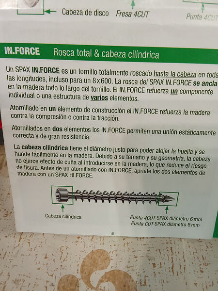

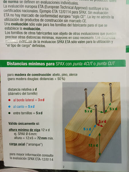

Vaya!!! pedazo de info. Muchas gracias!!! Me la leeré detenidamente.
Muchas gracias @Francis10 ! Siempre es muy útil la información que aportas! Un saludo
Al final serán los de cabeza con arandela, de 240mm, y lo meteré vertical. Hablé por telefono con una chica de spax tb. Y me dijo cosillas. No pondré los in-force porque tengo que atravesar 160mm del madero de arriba pero la pata tiene una sección solo 120x120mm. Y me da miedo que se raje por meterme de más. Aunque voy a pretaladra con una broca de 6mm y el tornillo es de 8mm.
Tengo un monton de dudas de este tipo d y las maderas en la terraza esperándome jajajaja. Cada pienso que me he metido en un fregado yo sólito y a ver como sale :wink:
6 mm para tornillo de 8 mm de pre taladro me parece mucho.
