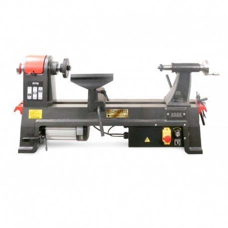

Partiendo de que laguna no fabrica nada simplemente importa las maquinas ya sean Europeas o Asiaticas,encontraras cosas parecidas fabricadas en Europa pero que doblaran su precio,antes Laguna solo comercializaba en EEUU pero actualmente se pueden comprar sus maquinas en UK.
Si lo que buscas es un torno de sobremesa con un arango de velocidades bajo este quiza te sirva:

El modelo que me muestras es el siguiente que tenía en la lista.
Lo que me inclinaba hacia el Laguna es la versatilidad de todo el cabezal, su posibilidad de torneado posterior, la ampliación de guía, etc.
Pero efectivamente luego está el tema de garantía y demás mandanga.
Los portes no son problema desde UK, tengo un familiar que hace la ruta.
Con el que me indicas me ahorro unos euros del cambio de la libra y algo saldrá que ese es otro tema.

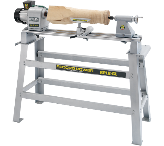

En los 80 y 90 donde la oferta de maquinas fabricadas en Europa era mas amplia,y en esto del tornear madera los ingleses ya era un hobby muy popular habia muchos modelos y de los mas populares eran los Record,todavia fabrican algo y yo no me lo pensaria,y me compraria un Record el modelo basico tiene un precio imbatible,y como veras son cuatro hierros que desmontados no pesan y si encima tienes portes gratis igual te pido que me bajes uno hasta Valencia que luego va veremos… lo unico que no me gusta es el soporte pero le metes unos sacos de arena o peso y listo.
