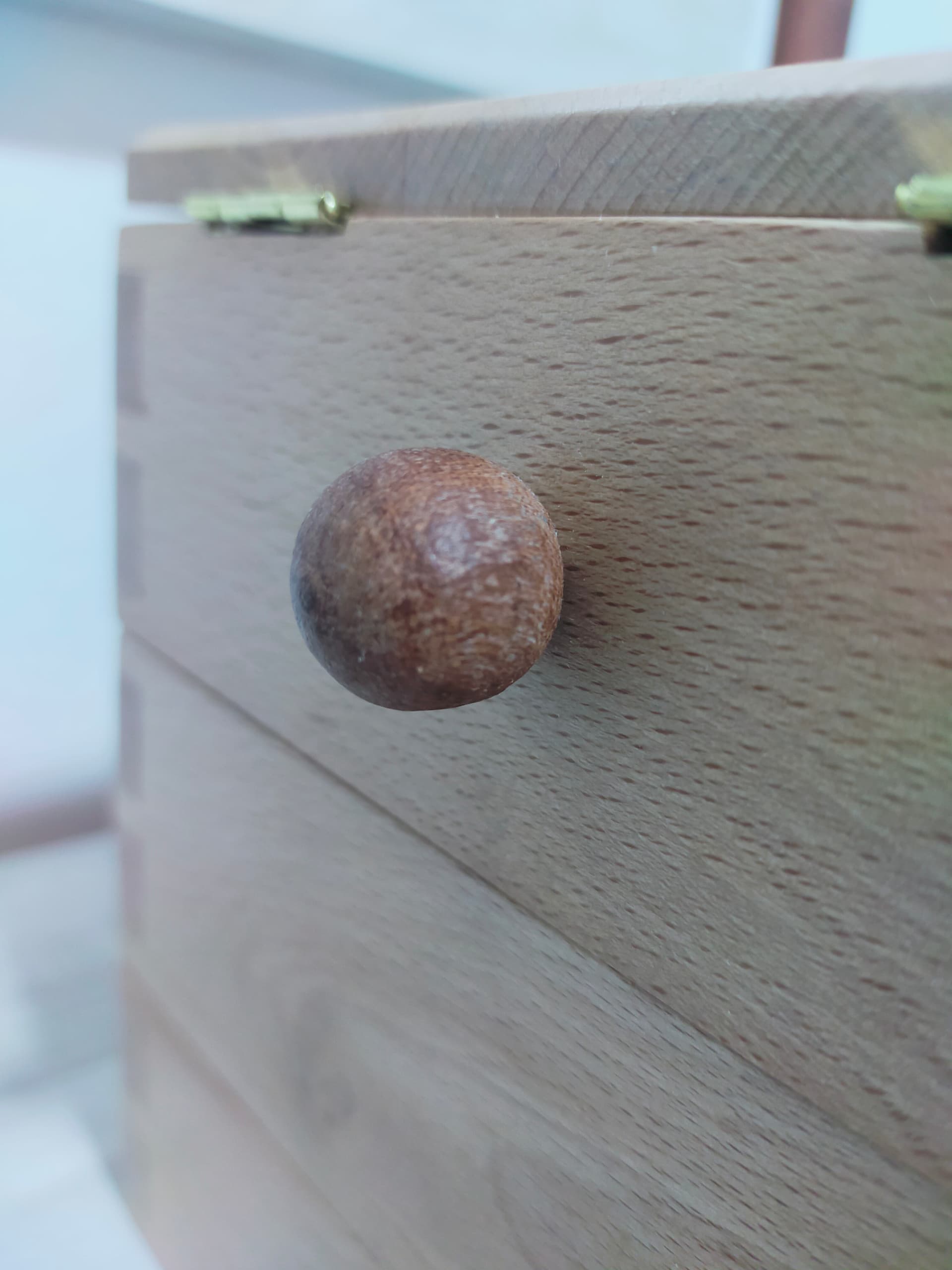

Respondiendo a la pregunta del compañero @Chotas de si se pueden hacer unos tiradores o pomos la respuesta es si, por ejemplo

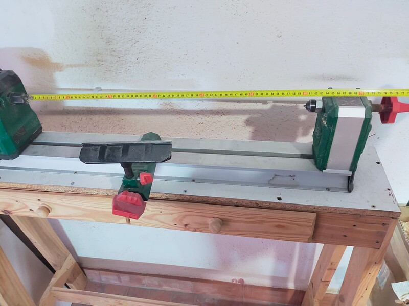

Partiendo de la base de que es una castaña y tiene muchas limitaciones desde la base al eje tenemos 12 ctm
Y una distancia entre puntos de 60 ctm
Lo que nos permitiría tornear piezas de unos 20-22 ctm x 60 ctm que yo creo que está bastante bien y es mucho más de lo que yo necesito.

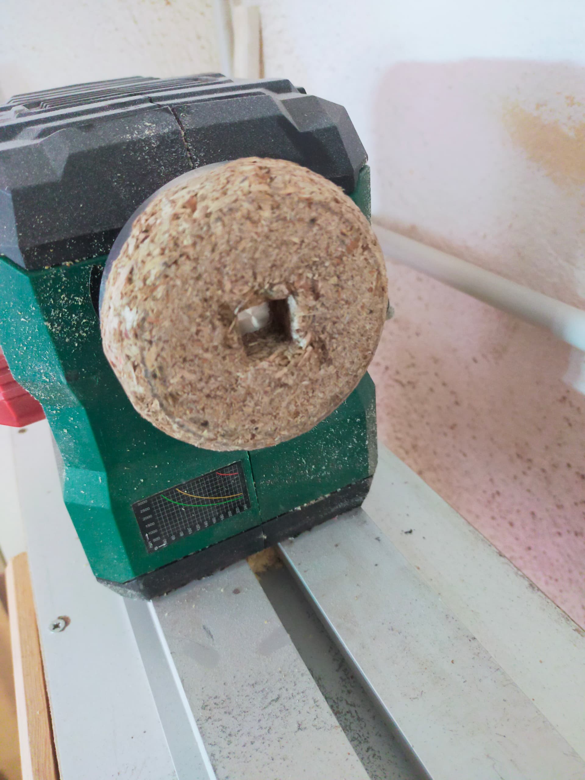

No tengo plato de garras ni me he planteado comprarme uno porque valdría más que el torno, pero lo que sí lleva es este plato con agujeros para atornillar las piezas
Entonces si preparo un taco para atornillarlo al plato y este lo encolo a la pieza a tornear puedo hacer un cuenco.

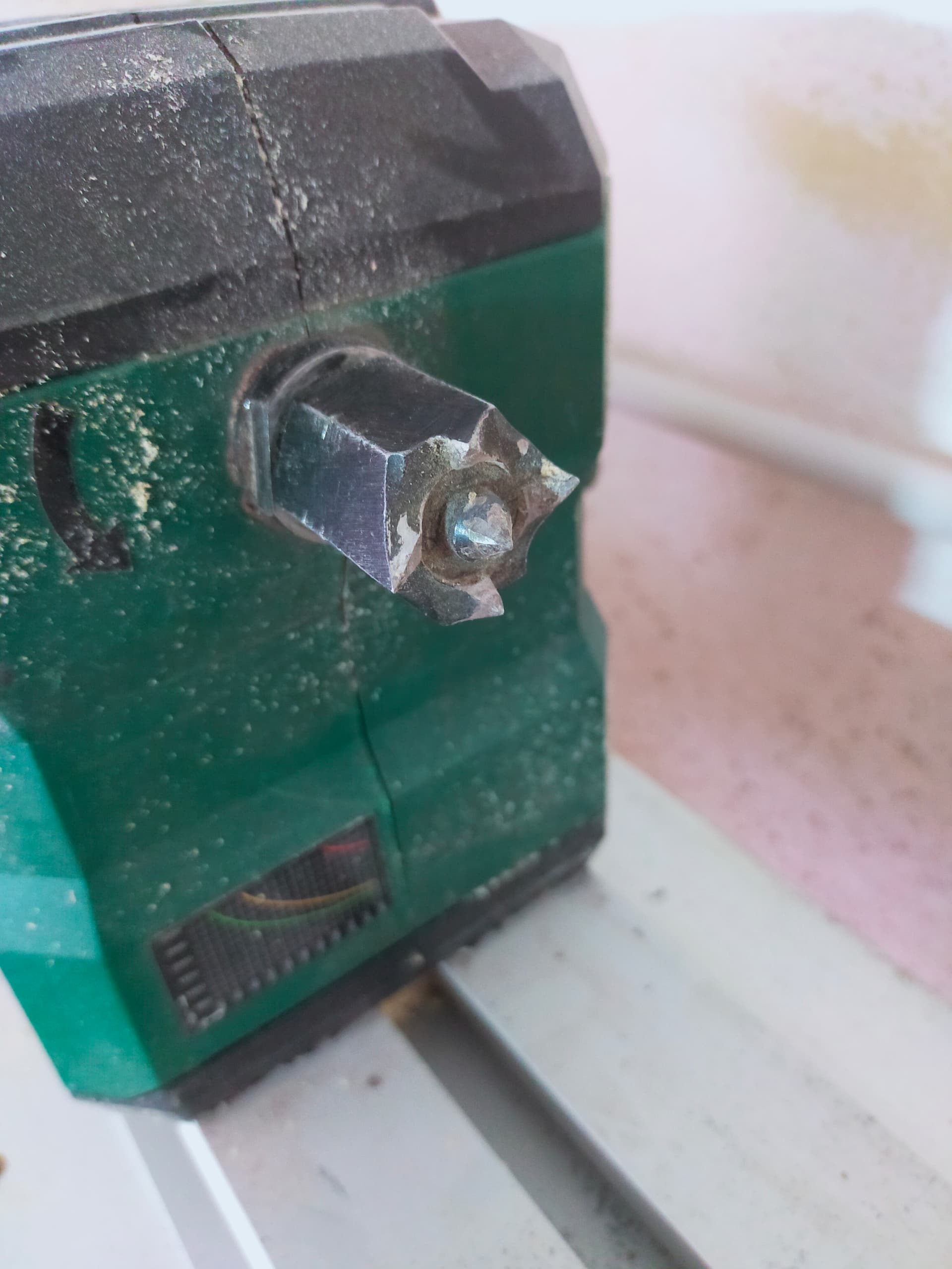

Otro ejemplo es el de las baquetas, el punto de arrastre es muy basto y más grande que el listón de donde saco las baquetas
Pues al plato le atornillo un trozo de madera con un agujero cuadrado y al listón le hago una punta cuadrada que encaje y solucionado

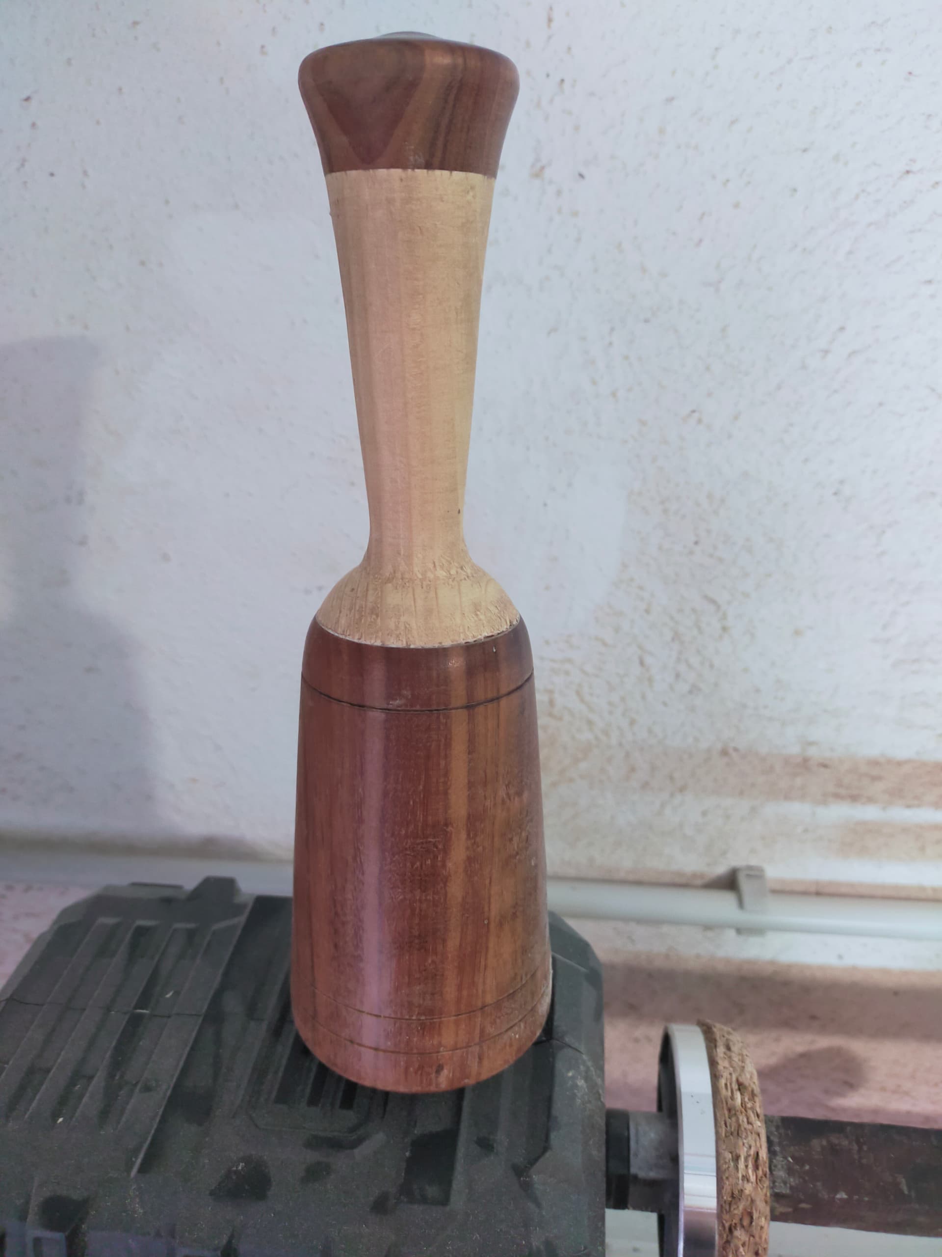

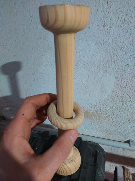

Aquí un par de cosillas

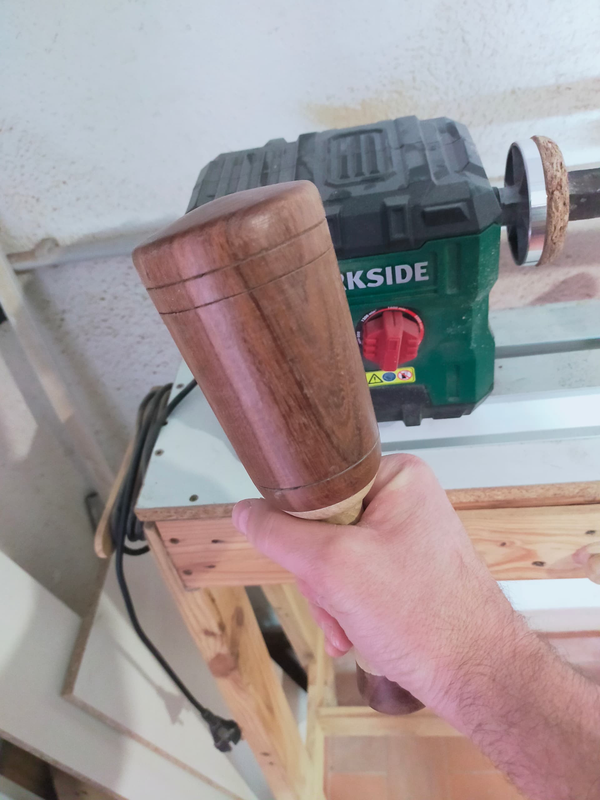

Un mazo para las gubias, la madera oscura era bastante dura y sin problemas
Y la anilla que no se puede sacar del palo
