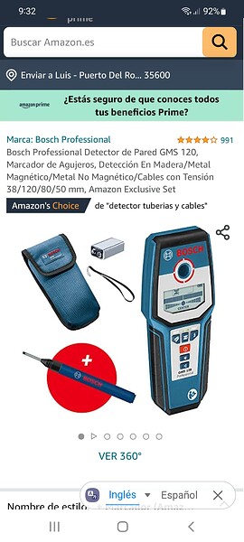

Otro peligro de los palets es que como suelen andar por el suelo y van cargados con mucho peso no es extraño que tengan pequeñas piedras de gravilla incrustadas, incluso en las tablas superiores. Yo lo primero que hago es pasarle un momento un taladro con una brocha de esas de puas metalicas, es un poco exagerado pero así me quedo tranquilo.
Yo tengo un bosch, parecido al de la foto, pero con mas años, alguna vez lo he usado para las tablas de palet, pero no suelo hacer cosas con ellos …

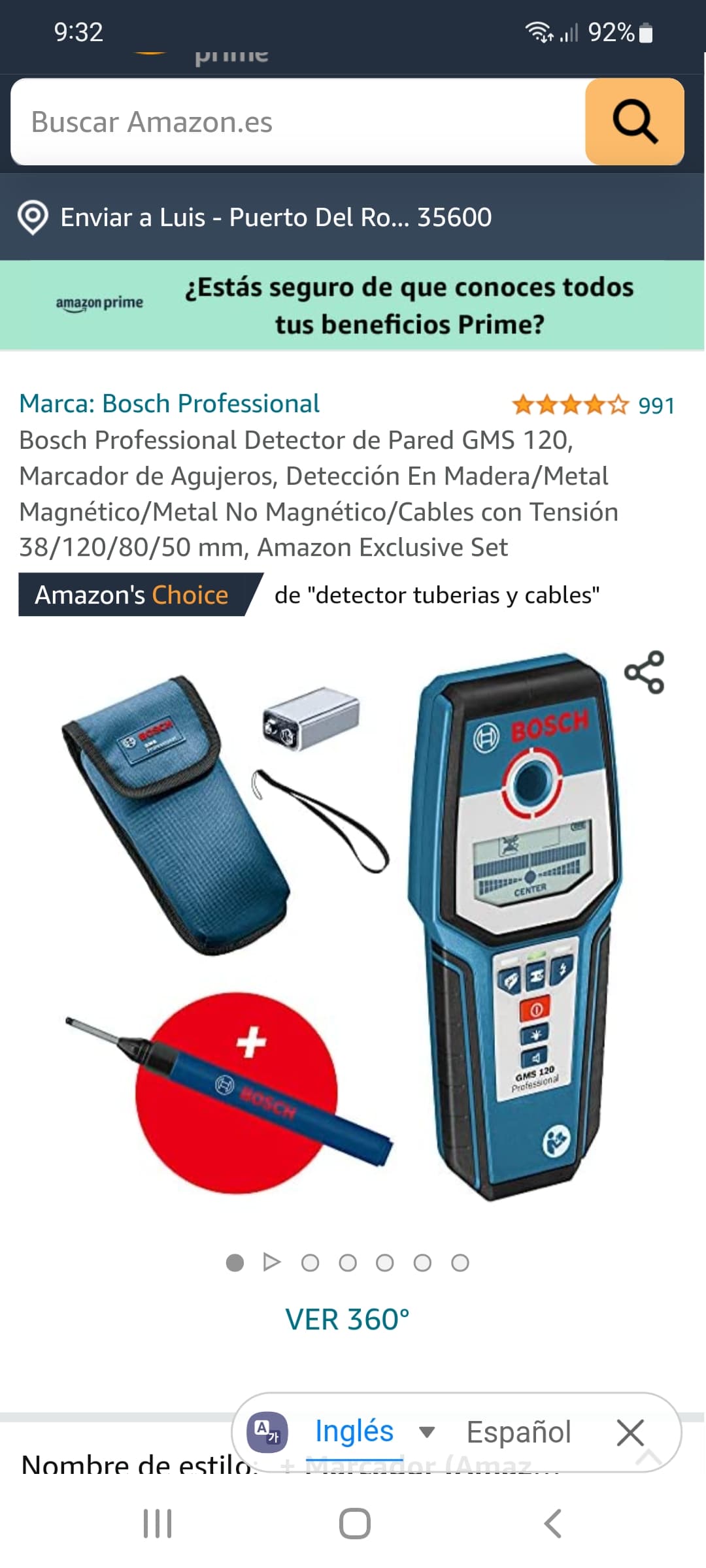

Refloto el hilo para pediros consejo en cuanto al detector de metales. Yo quiero q solo sea eso, no quiero los de construcción, he devuelvo uno de parkside q no valía para nada. En Amazon he devuelto otro q no detectaba ni el tornillo poniéndose lo delante. En fin… A ver si podéis dar luz a esto, gracias!!!
