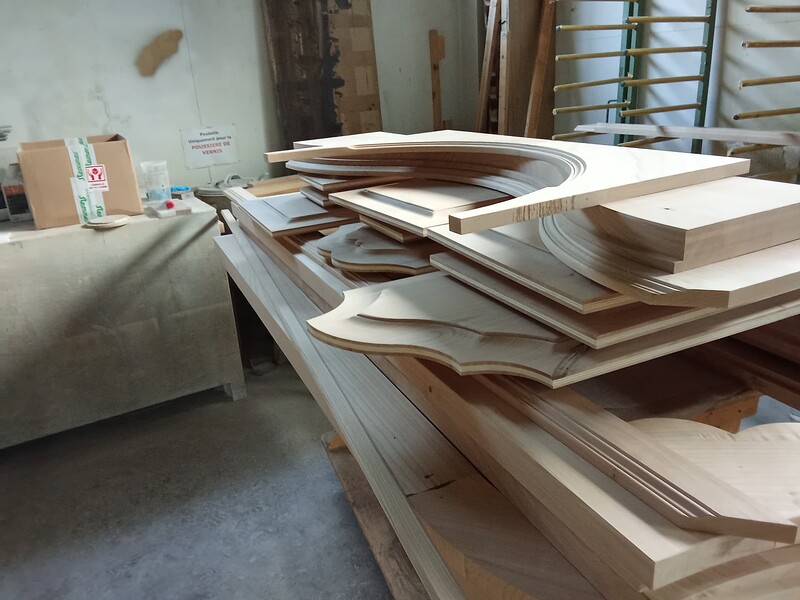

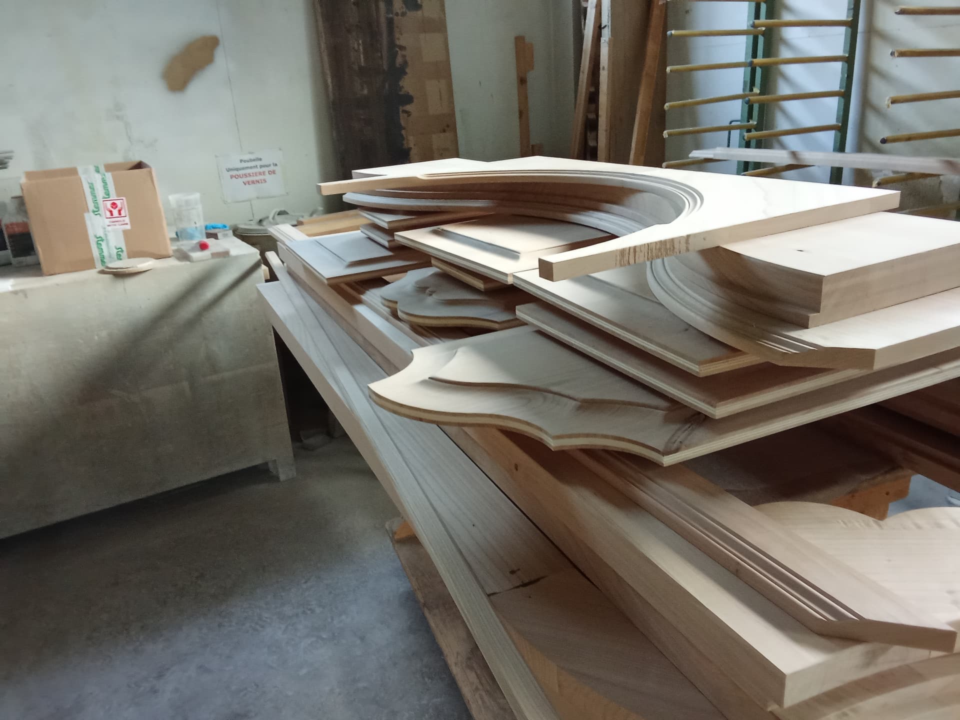

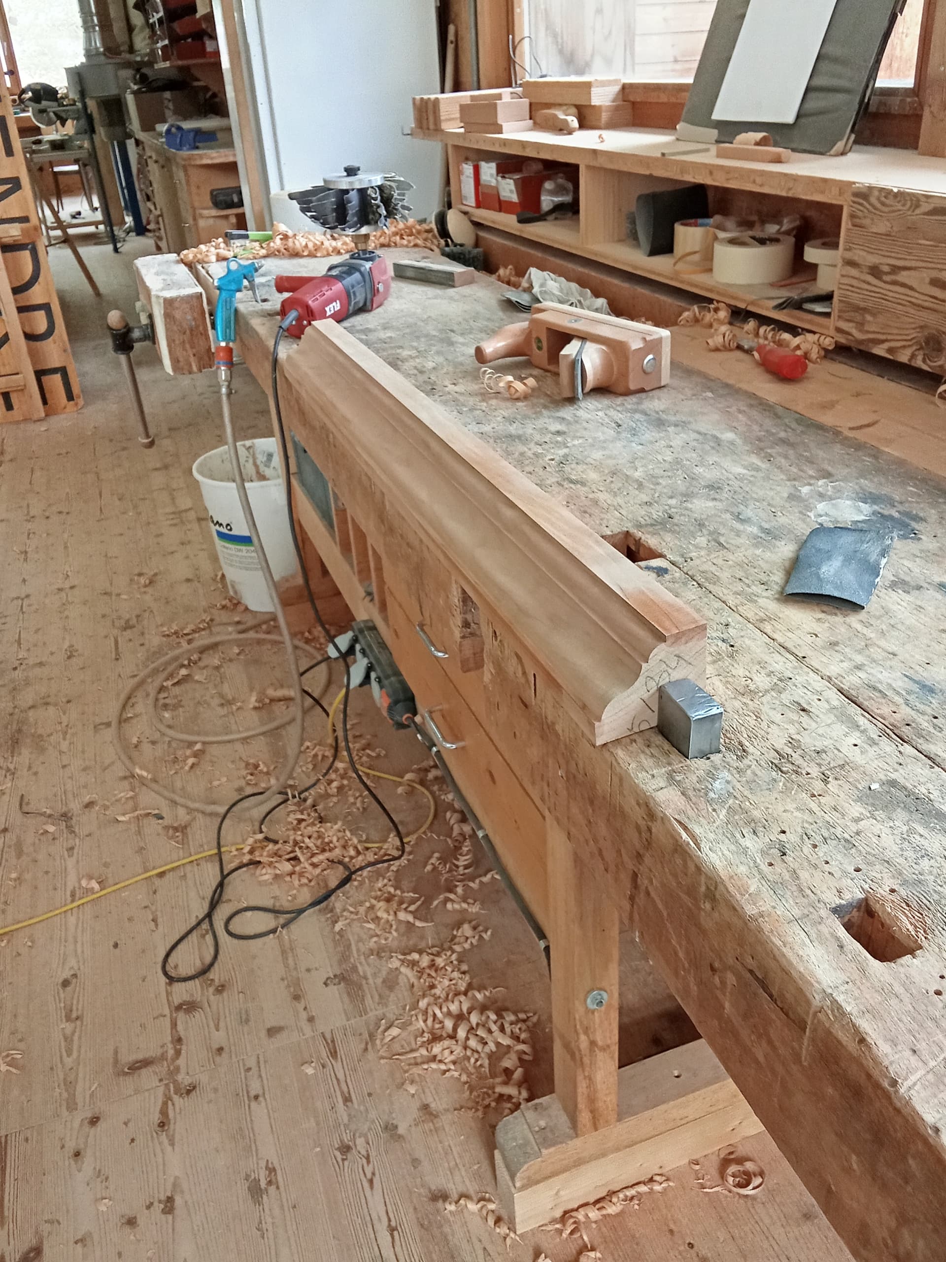

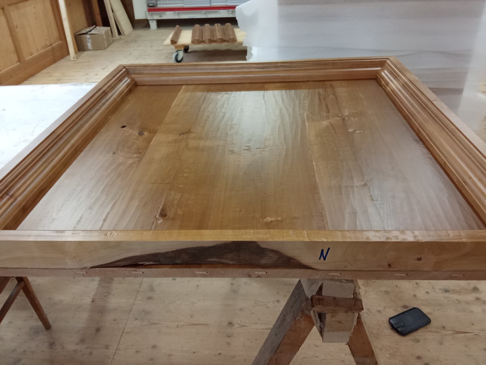

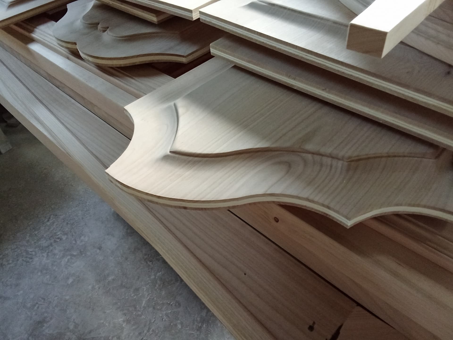

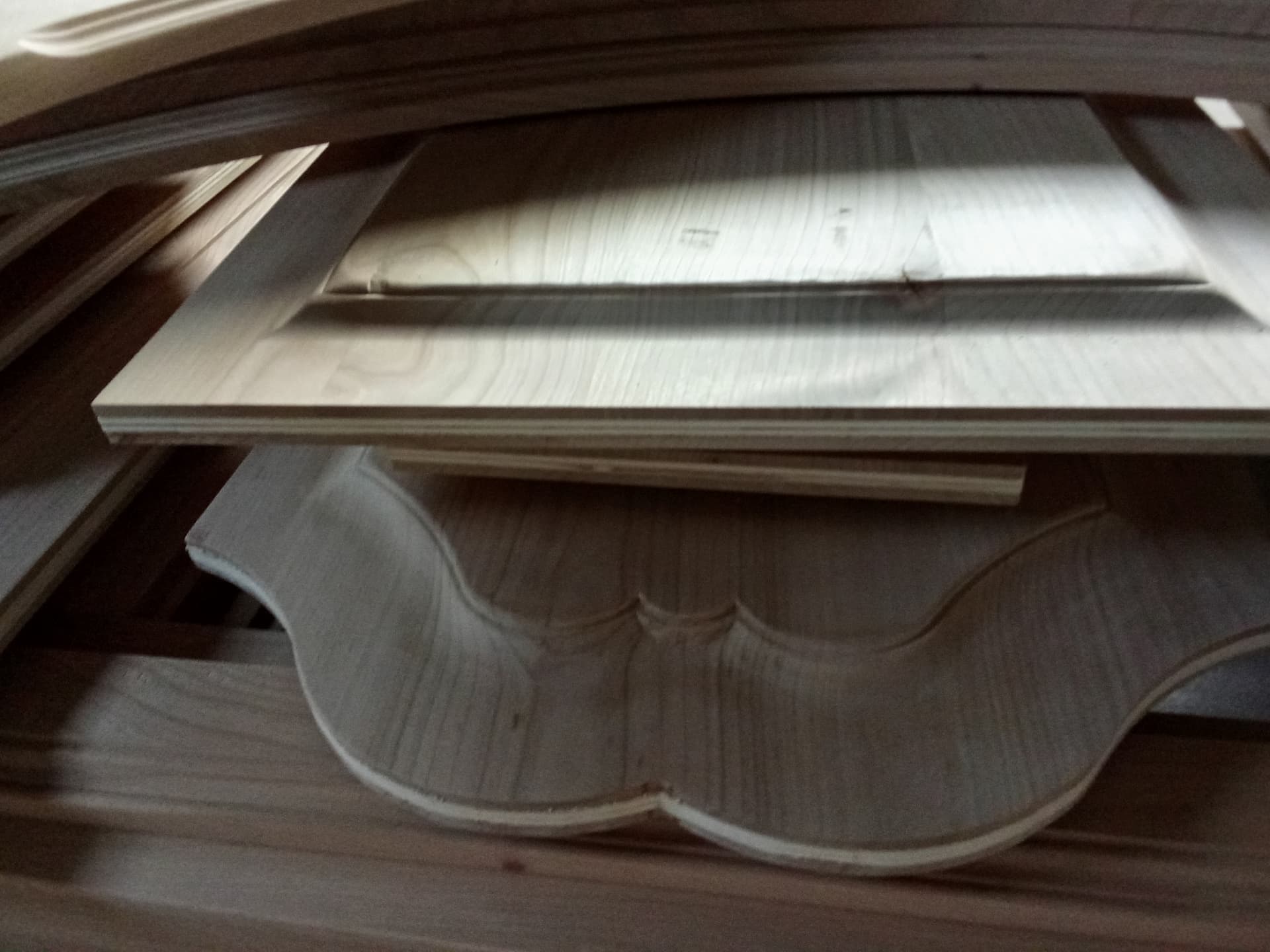

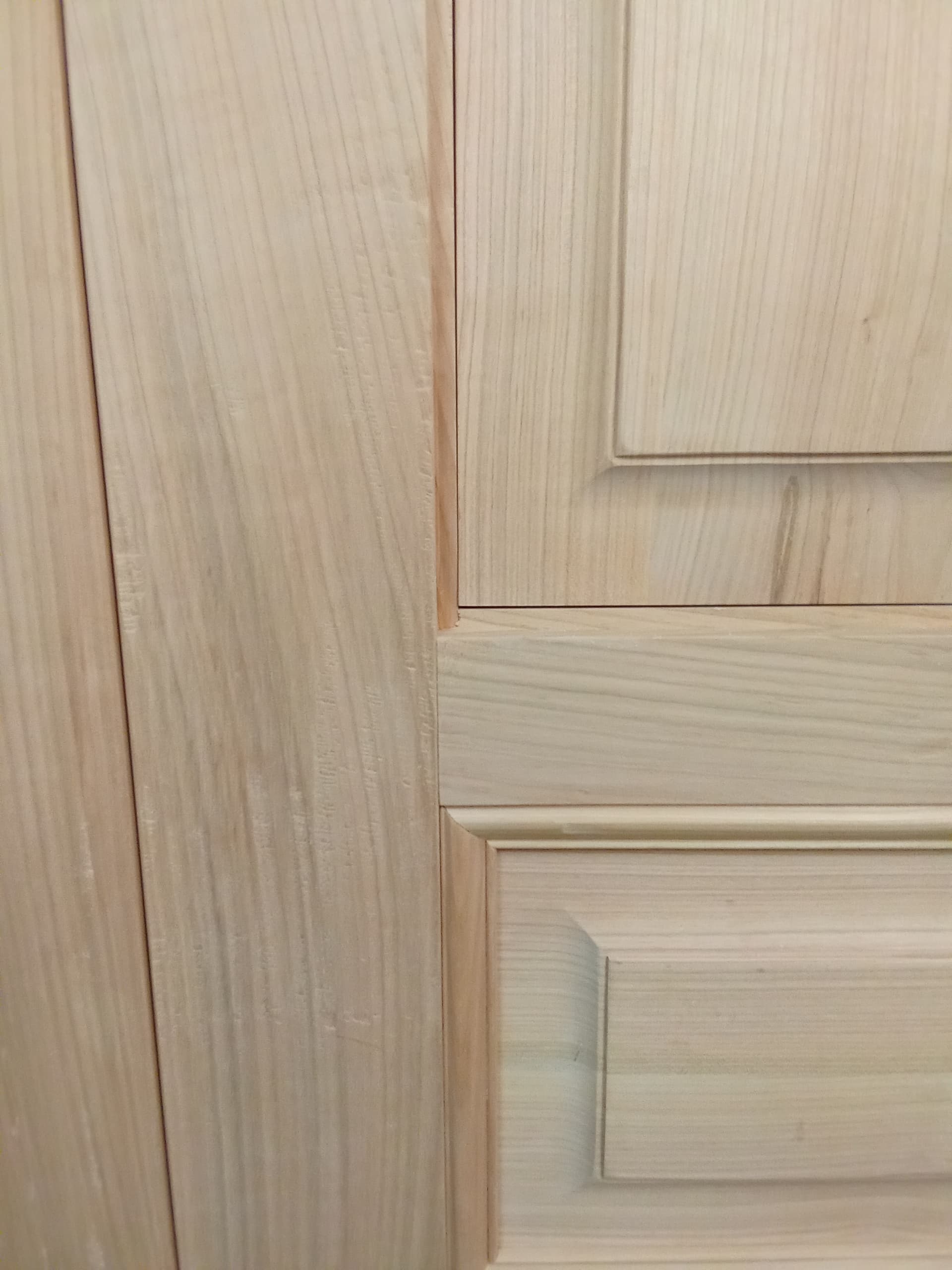

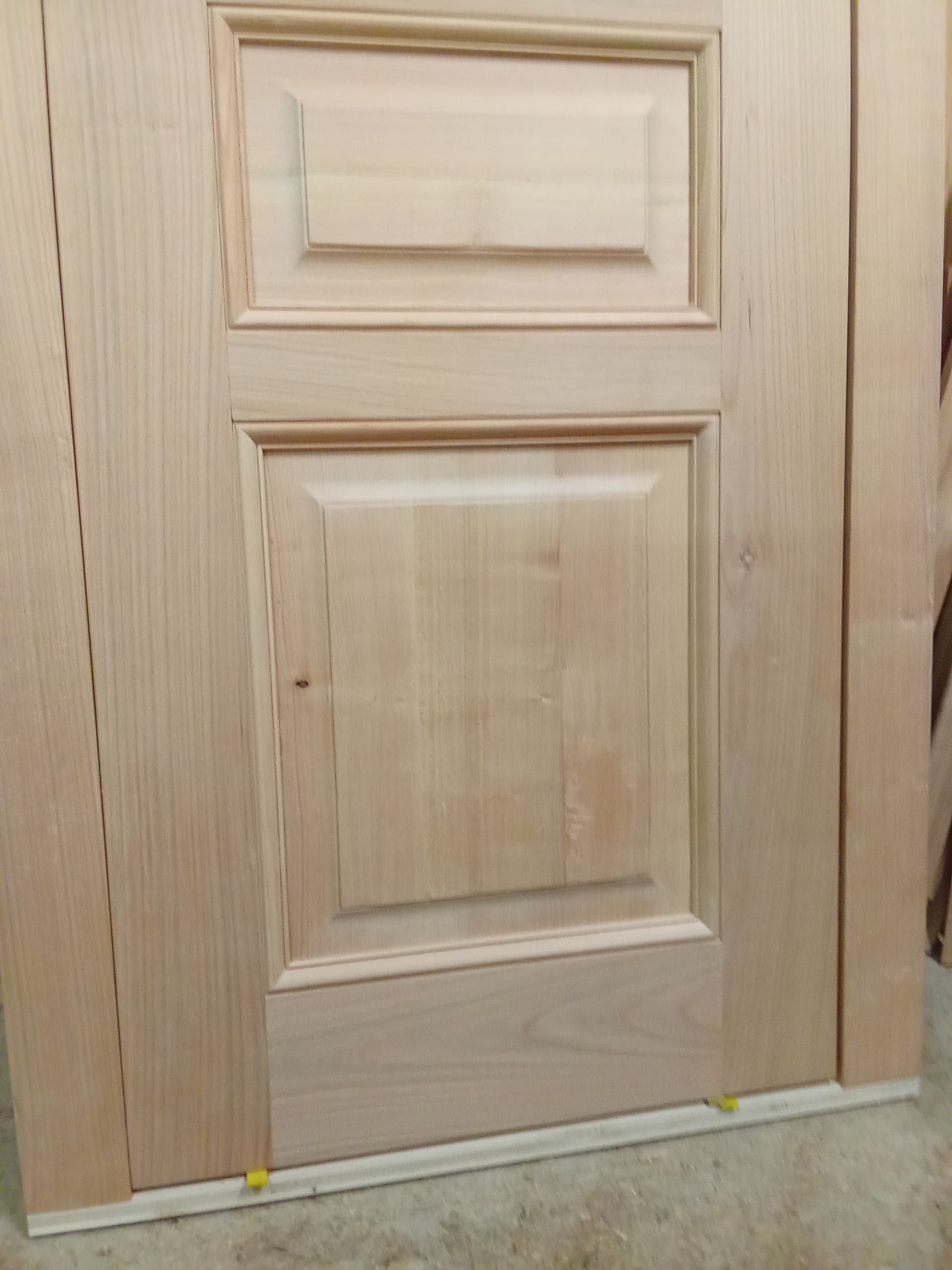

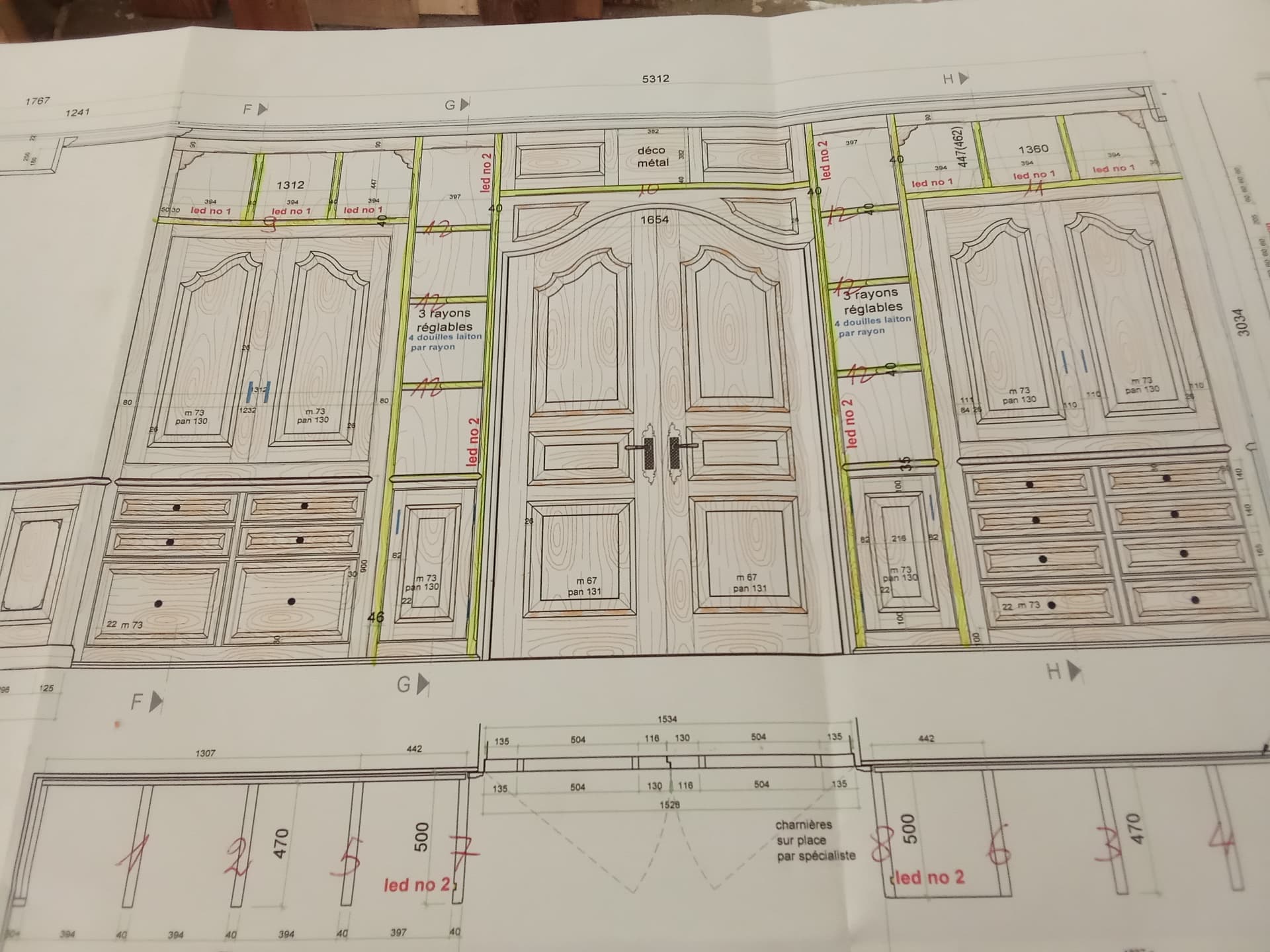

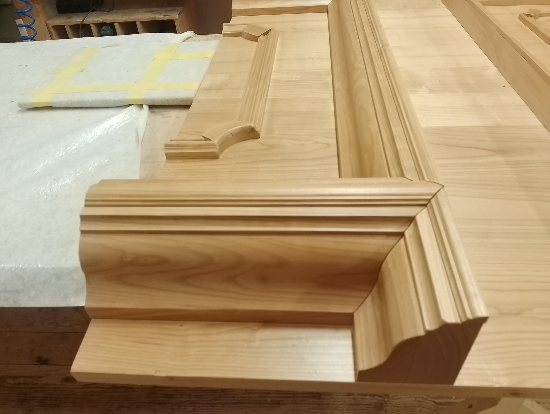

Buenas tardes, unas puertas en cerezo , son para un salón - biblioteca, el cerezo va cepillado a mano, para marcar la madera, en francés este acabado se llama bois rifle , las otras puertas son de tulipier ,van lacadas , lo siento mucho Pepet, pero c’ est la vie , el cerezo si va un poco tintado

Que diseño mas chulo.. Viendo el cerezo tintado me surge una duda; mate / satinado / brillante? Tengo un compañero al que le doy mucho la turra con estos temas de madera, y no deja de decirme que haga lo que haga, le de acabados mates, que el brillante cansa la vista con el tiempo

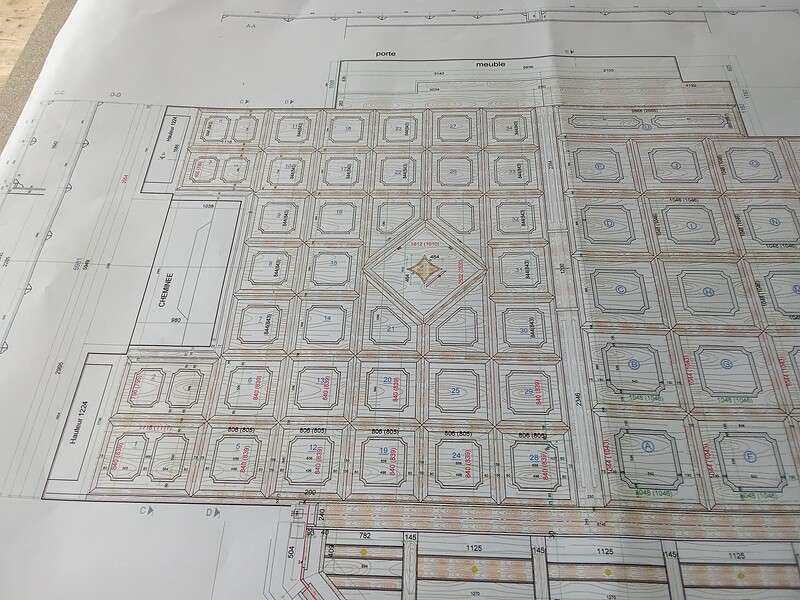

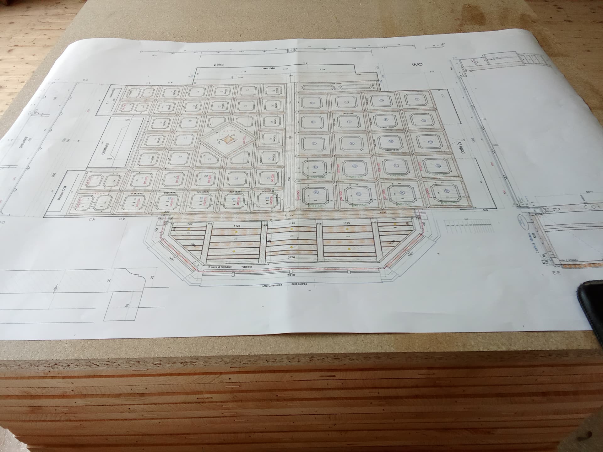

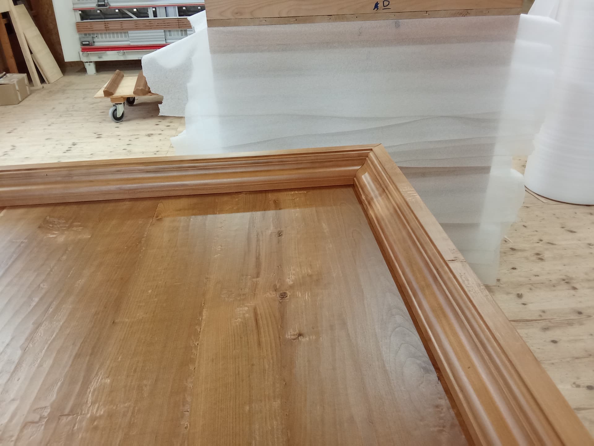

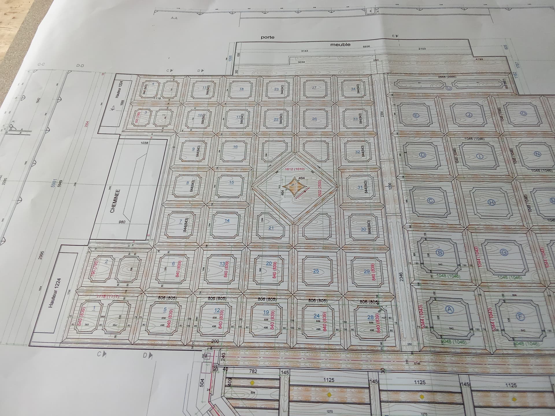

Estos son los plafones del techo acabados , le falta la moldura pequeña, yo prefiero acabados satinados o mates

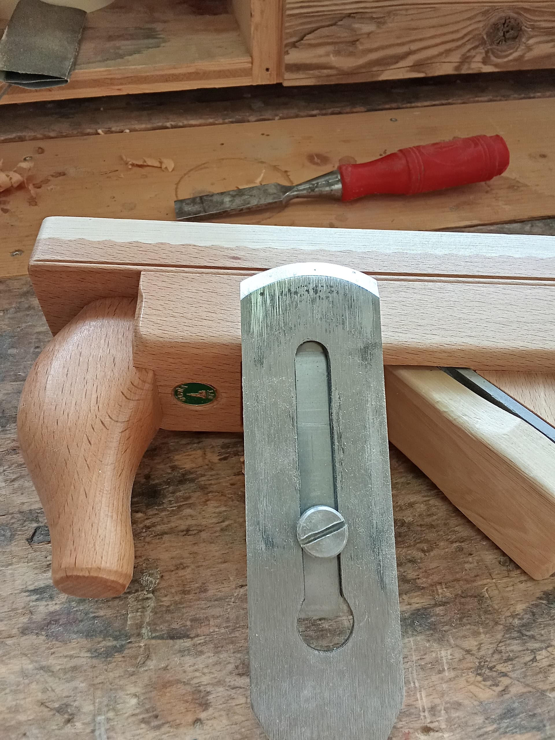

Le riflard es el nombre del cepillo de desbaste con la cuchilla curva como la que tu enseñas.
Por lo general mas grandes.
Rifler es eso :el primer desbaste dejando estas olas,( aunque cruzadas) , un trabajo del aprendiz antes de la garlopa.
Salía mas barato y ya no astillaba, era bueno para cuadras, y para los pobres.
Ahora lo quieren los ricos.

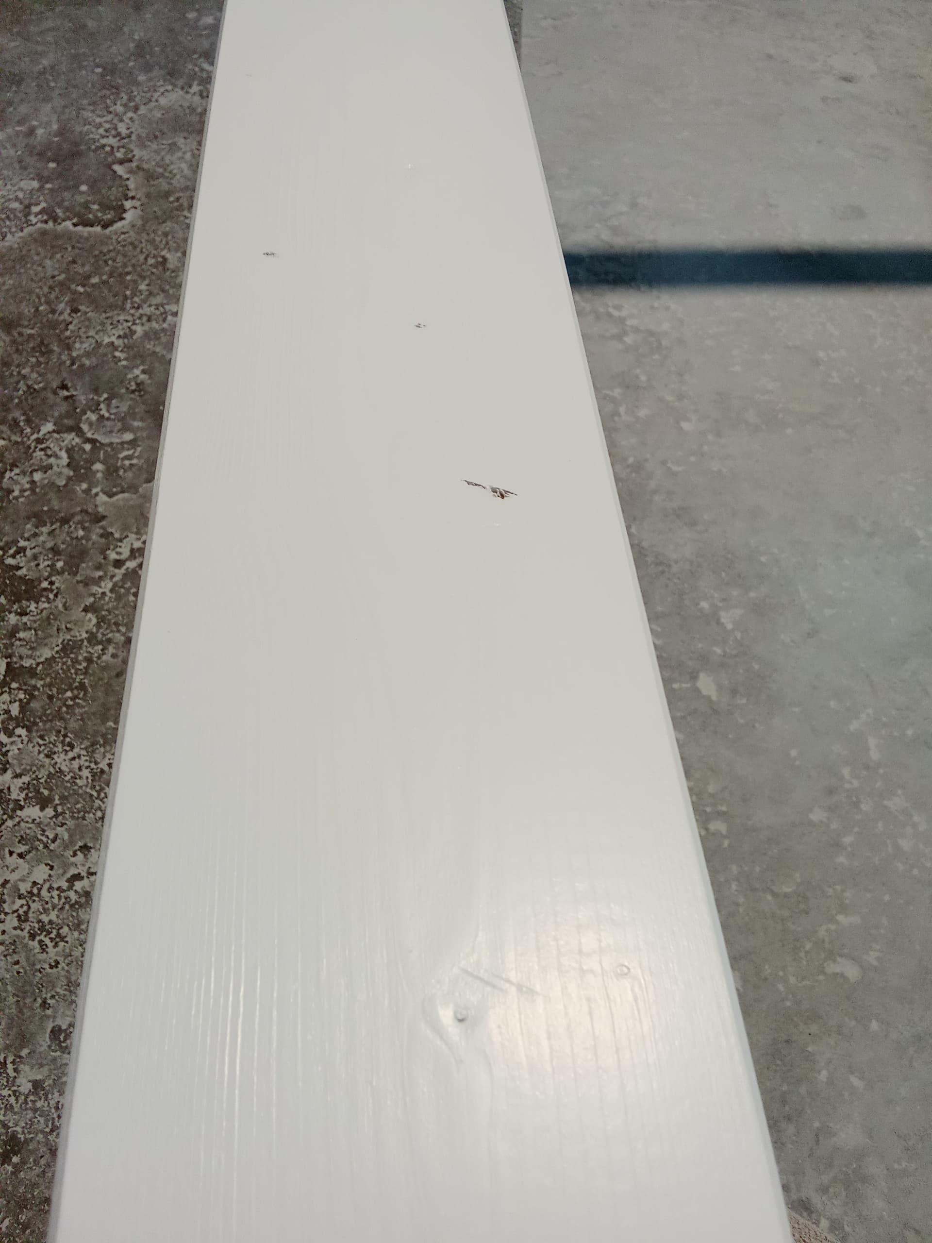

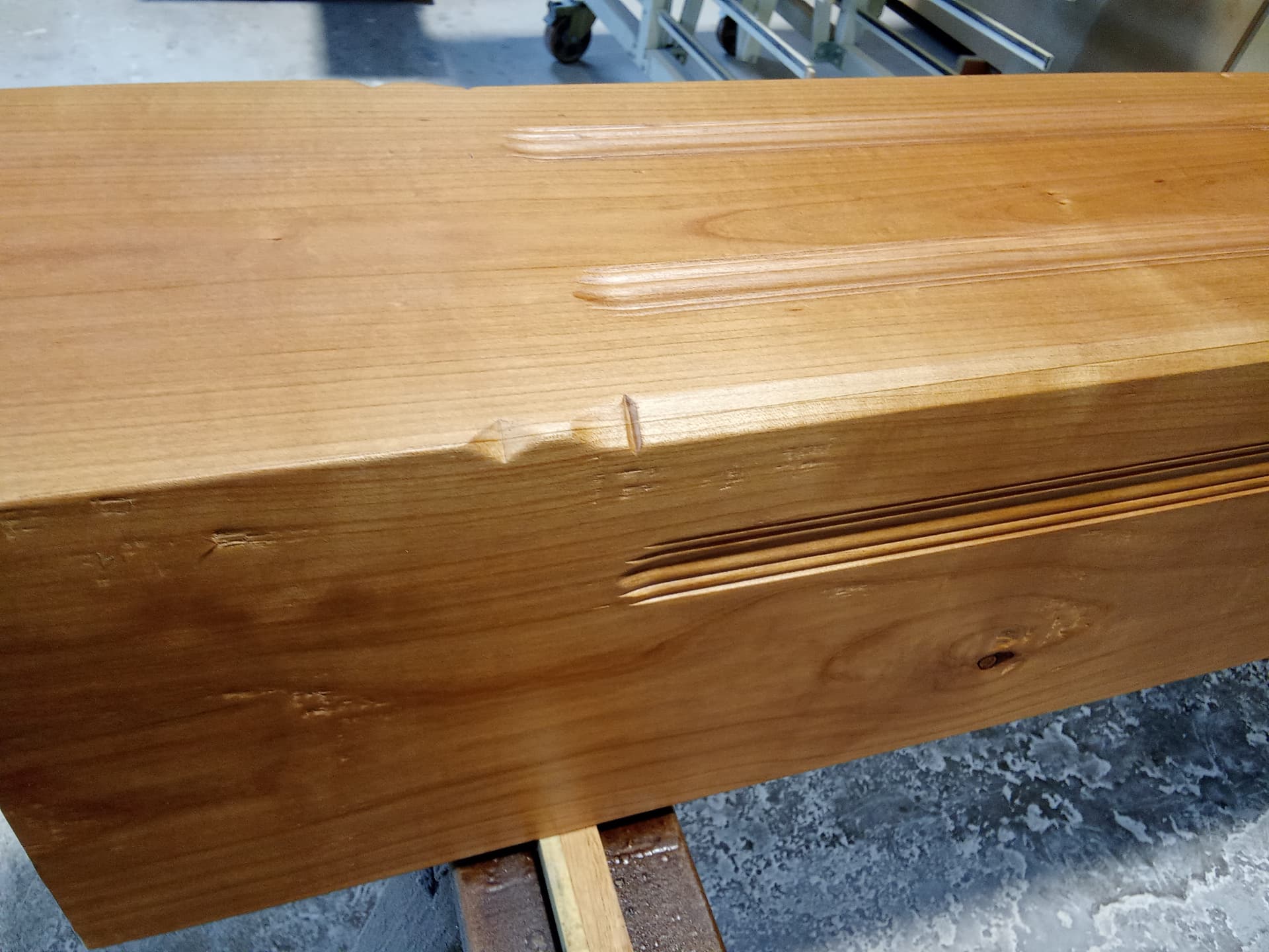

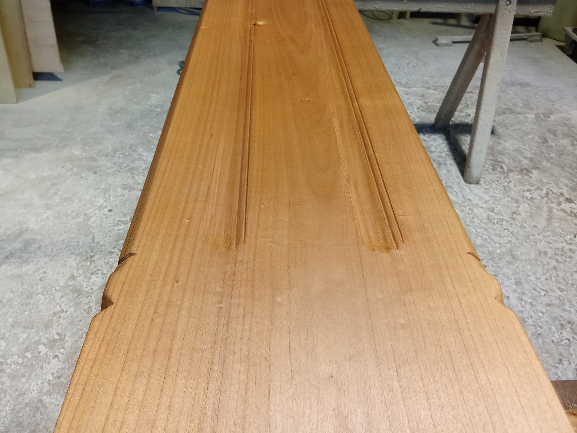

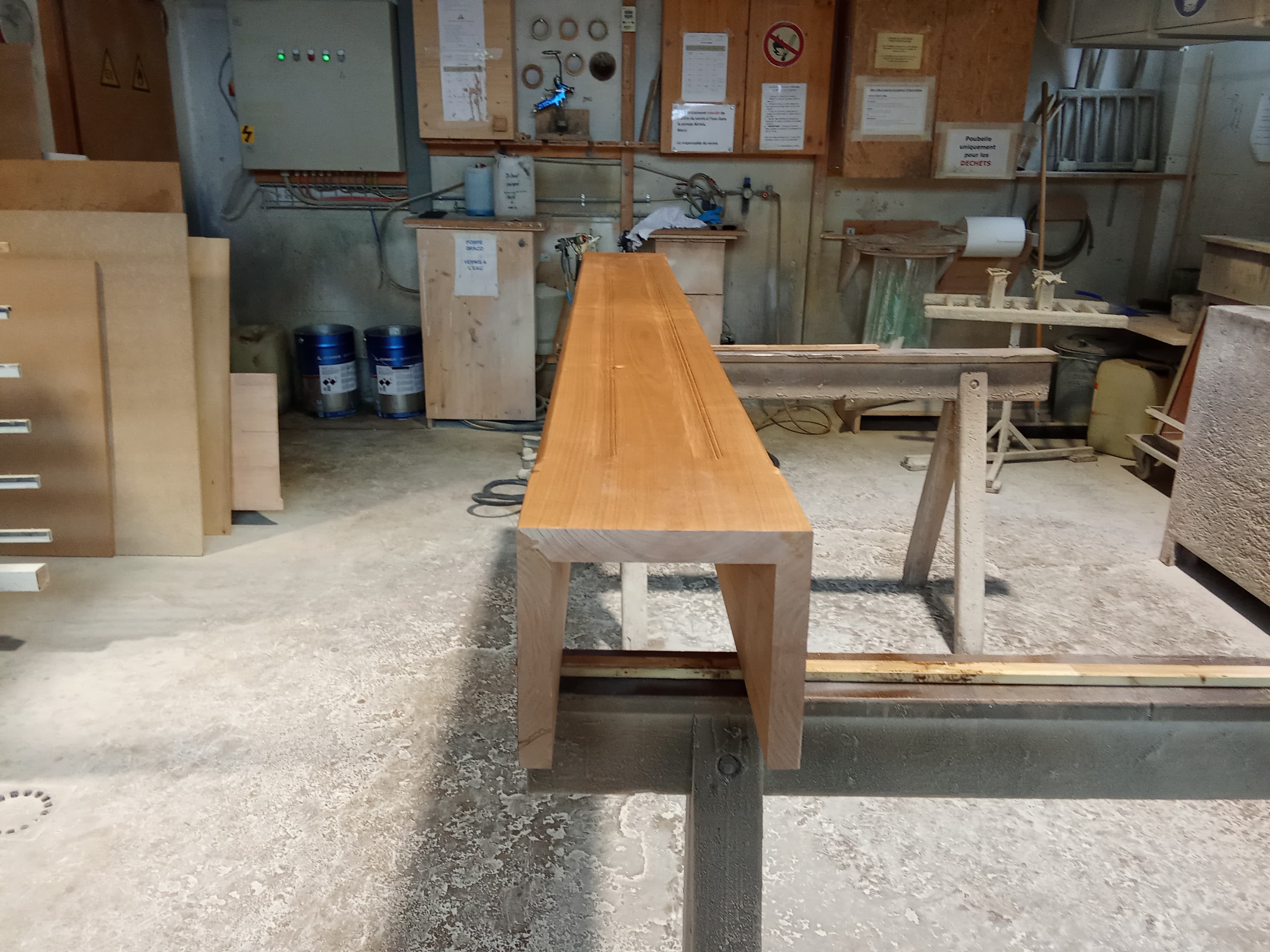

Buenos días, las muestras que se prepararon para mostrar a los clientes

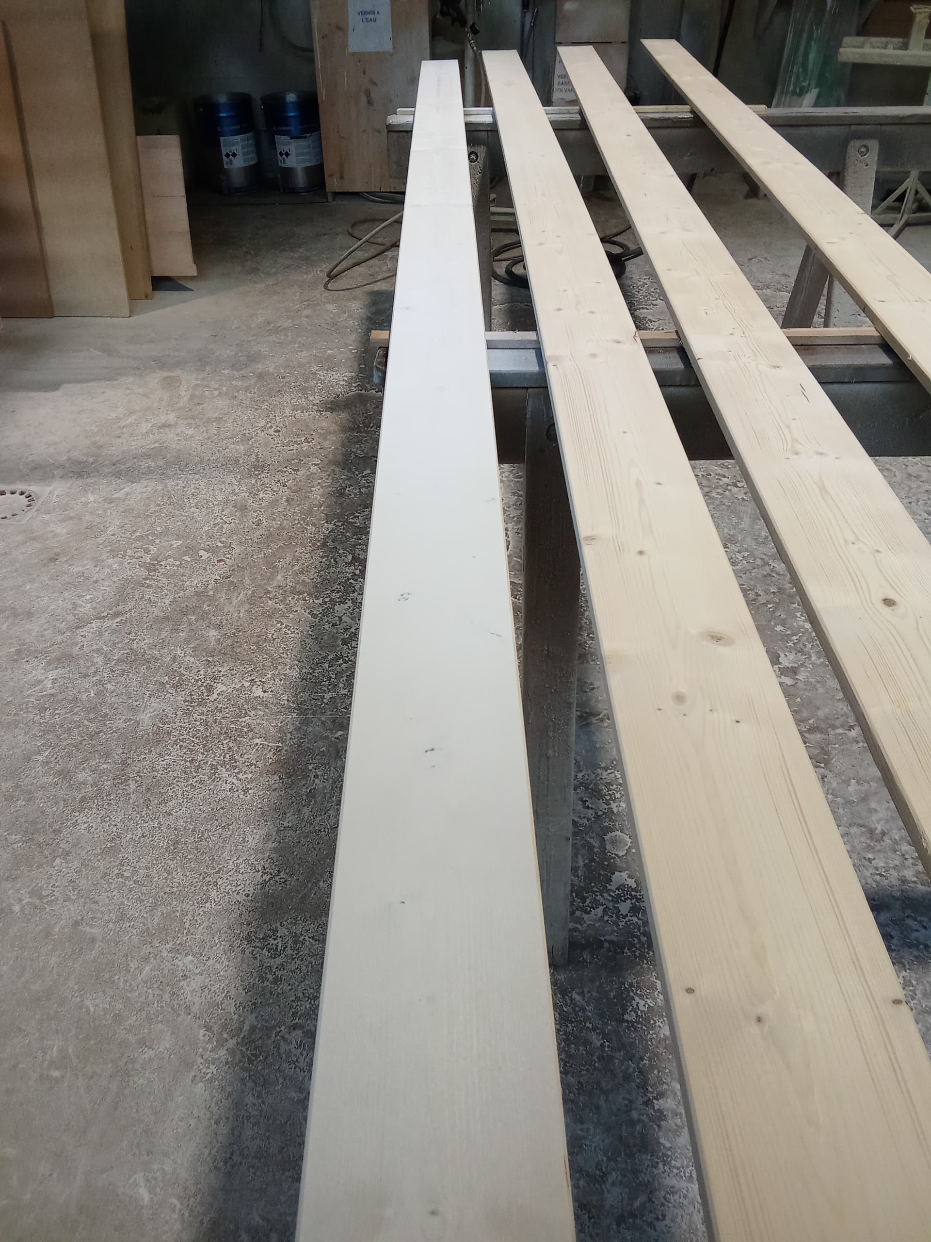

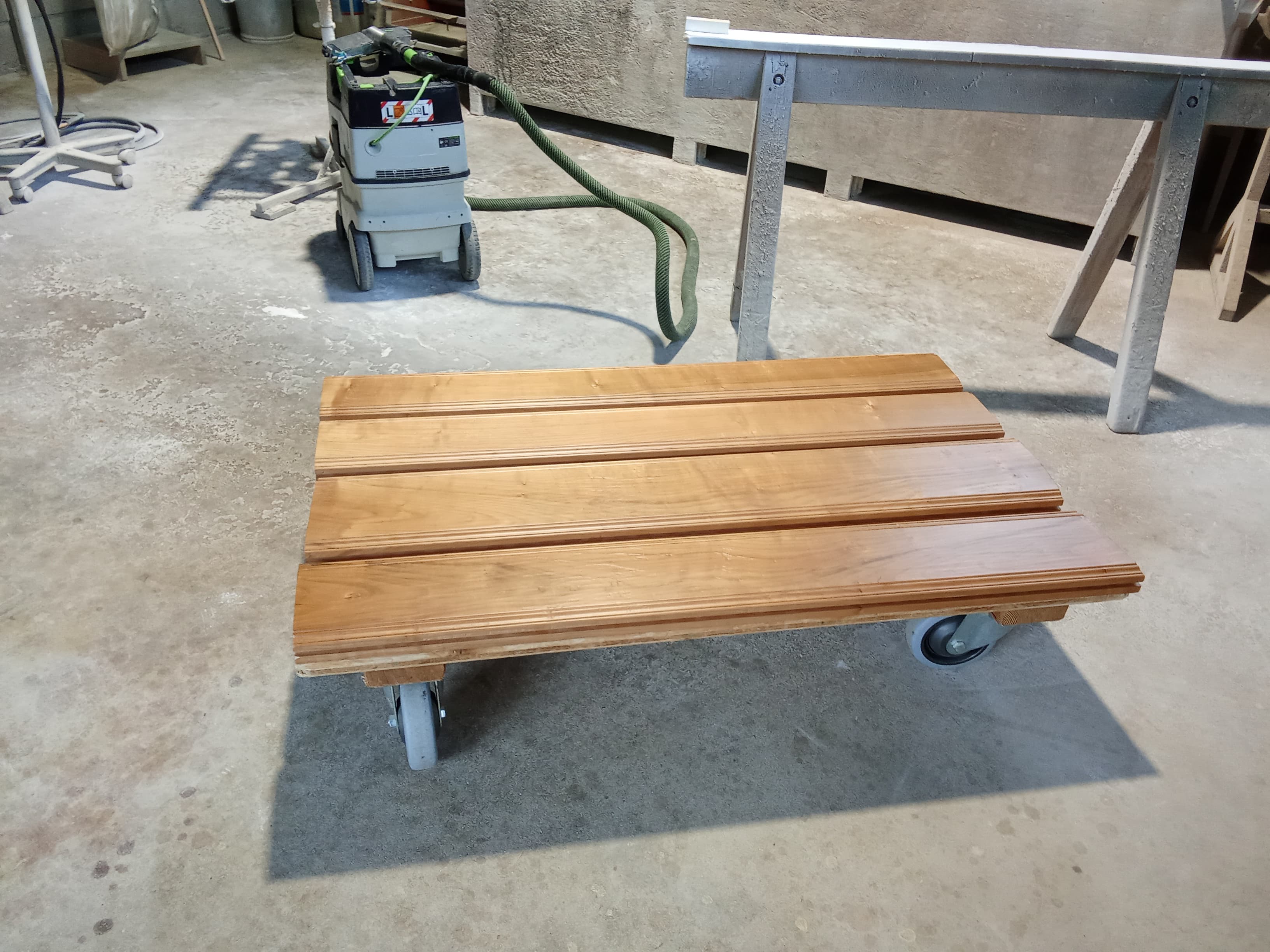

Unas duelas de abeto, son para un techo pequeño
Procesando: 1000000686.jpg…
A ver si afilamos este riflar
:wink::rofl::rofl:
Sinceramente no sé porque lo dices
Por coña.
Por las dos rayas que quedaron en la muestra que imagino están a propósito
En maderas de tonos vivos y vetas contrastadas un barnizado mate apaga esos tonos mientras que el brillo los aviva. El cerezo de darle un mate intenso a un satinado no parece ni la misma madera
Interesante… yo principalmente trabajare pino (pino reciclado).. que acabado te gusta a ti por ejemplo en el pino Roberto?
Mate o mate intenso, las maderas de tonos pálidos no le queda bien el brillo para mi gusto
Como me fastidia tener que darle la razon a mi colega.. :face_exhaling: :face_exhaling: .. Le dire que me han aconsejado los tonos mates carpinteros profesionales con cientos de años de experiencia a sus espaldas!!!.. lo que sea por no darle la razon a el :smirking_face:
A mi me gustan los mates, pero hay que reconocer que en un trabajo donde se distingue muy bien quien sabe trabajar o no es en el brillo. Cuando te piden un trabajo en alto brillo, ahi es donde se ve si has dejado bien la superficie y el acabado o no. El mate no es exigente en ese aspecto.

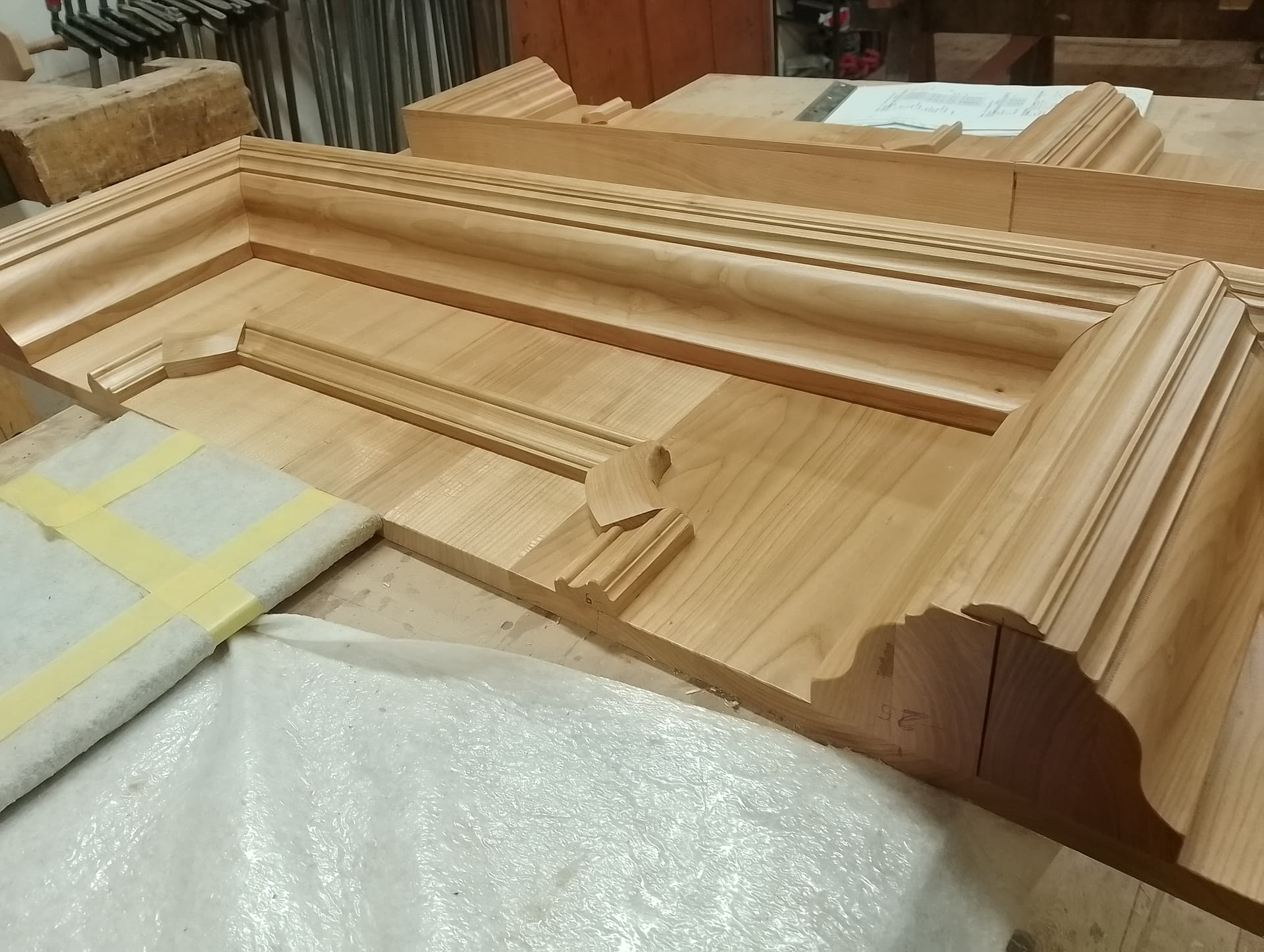

Buenos días, unas fotos del zócalo, todo en cerezo
11 Me gusta
Buenas tardes.
A mí personalmente me gusta mucho la madera de cerezo.
El trabajo como siempre impecable. Si no es mucho pedir y si te es posible, creo que no estaría nada mal unas fotos una vez acabado y colocado en la casa o en el local del cliente.
Muchas gracias por compartirlo en el foro.

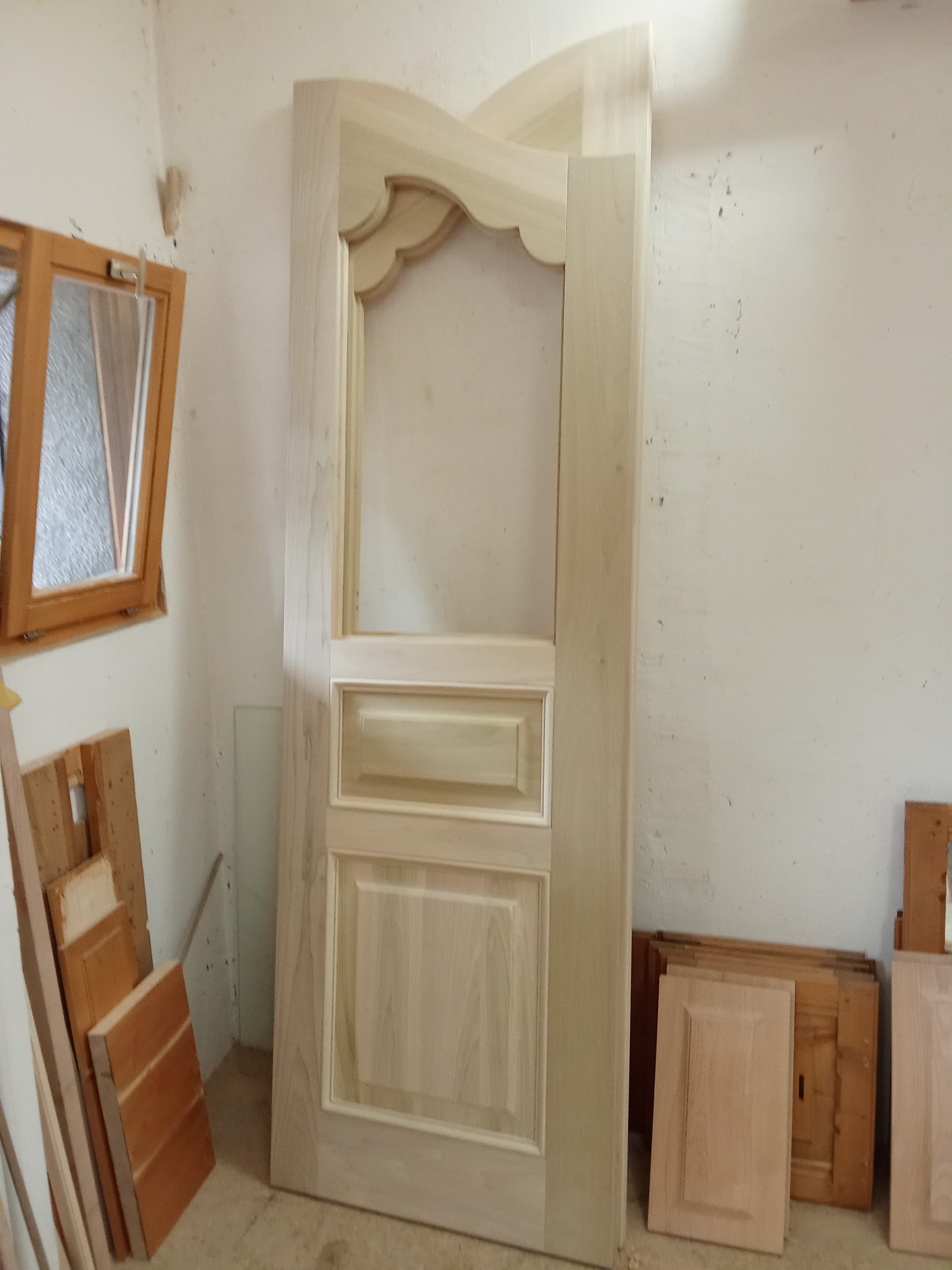

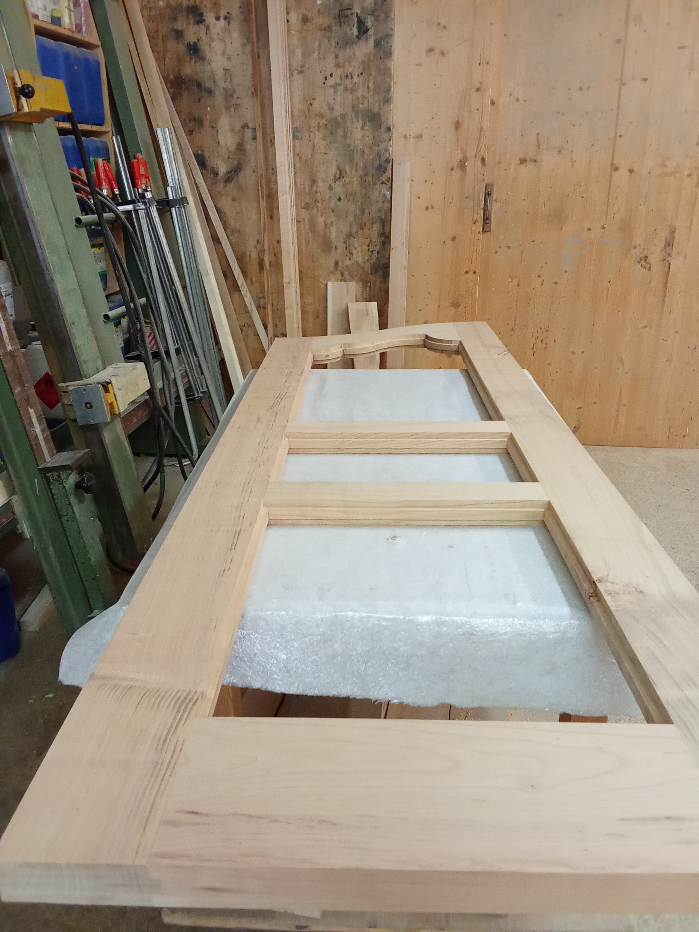

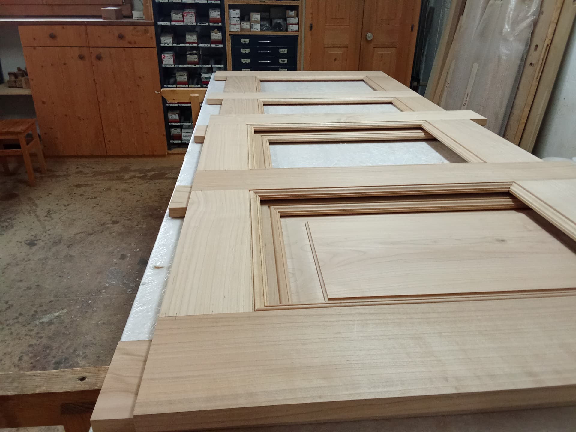

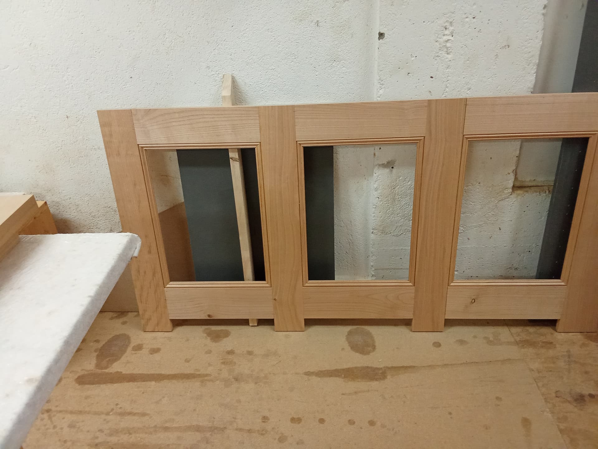

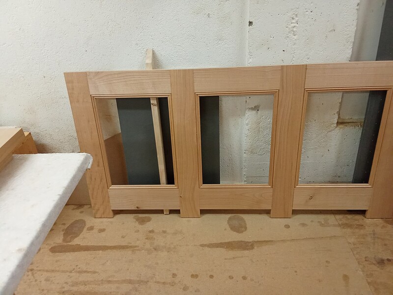

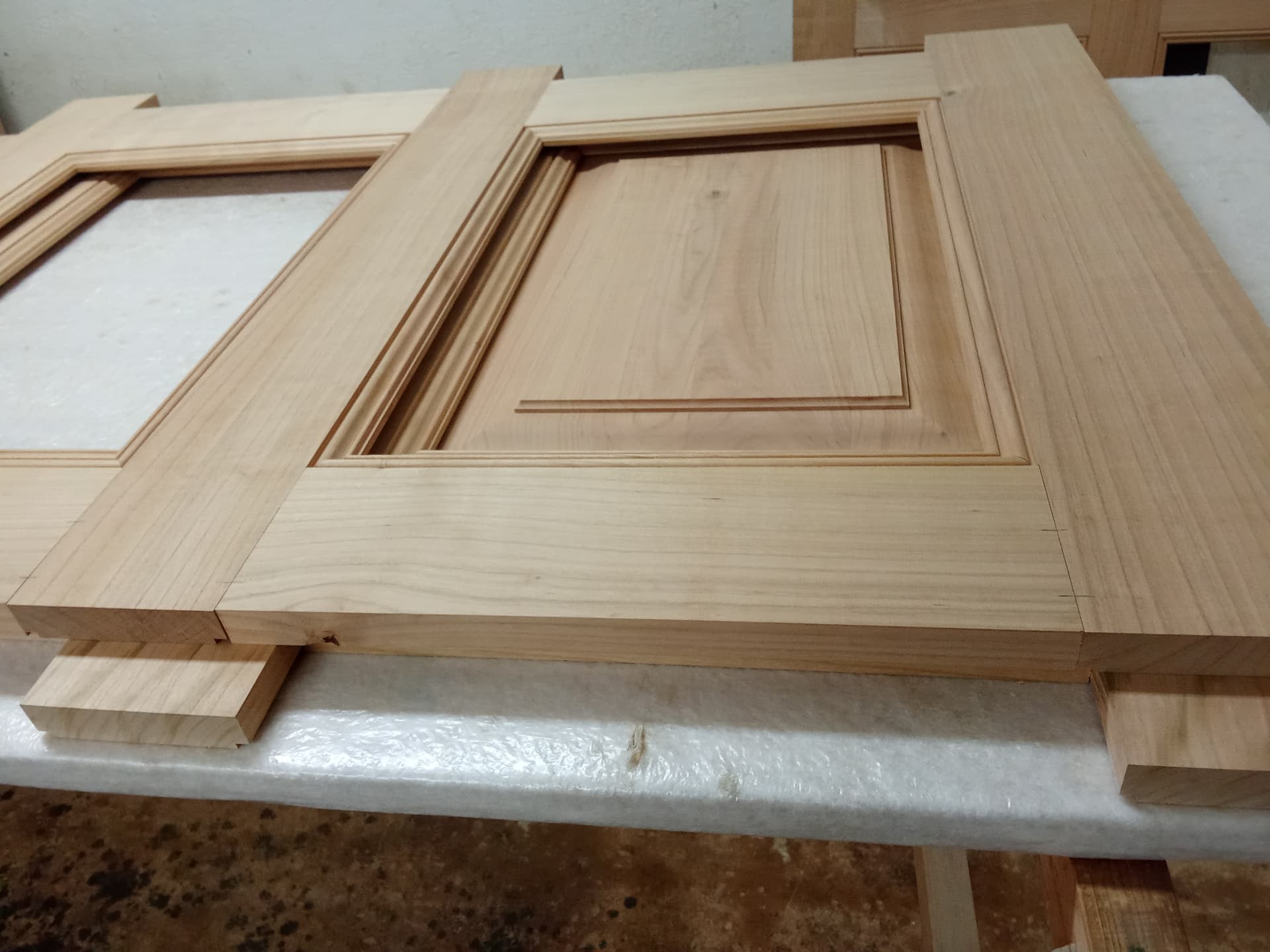

Buenos días, unas fotos de unas de las puertas, se van a barnizar y luego se pondrán los plafones
Este trabajo se va a comenzar a instalar a mediados de agosto, va a Estados Unidos, a Chicago, trataré de que me pasen fotos
genial, una duda, influye mucho sobre ellas cuando se llevan de un país a otro por el tema de cambio de humedades y tal o no les afecta en nada por el tipo de construcción, el acabado etc?
Imagino sea uno de los motivos por los que @Francis10 barnicen los plafones antes de armar las puertas
