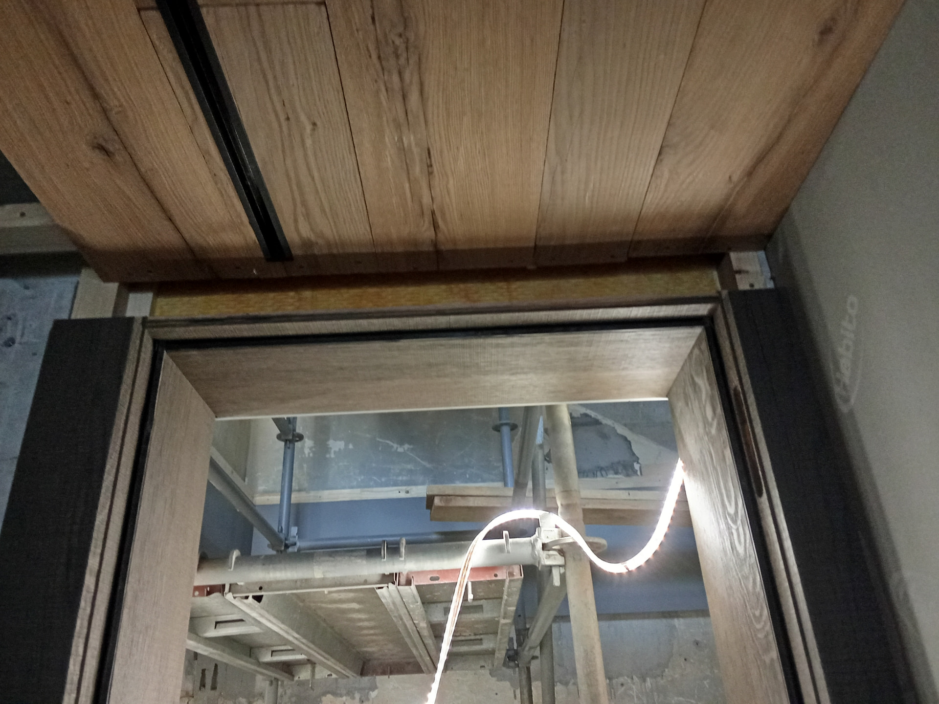

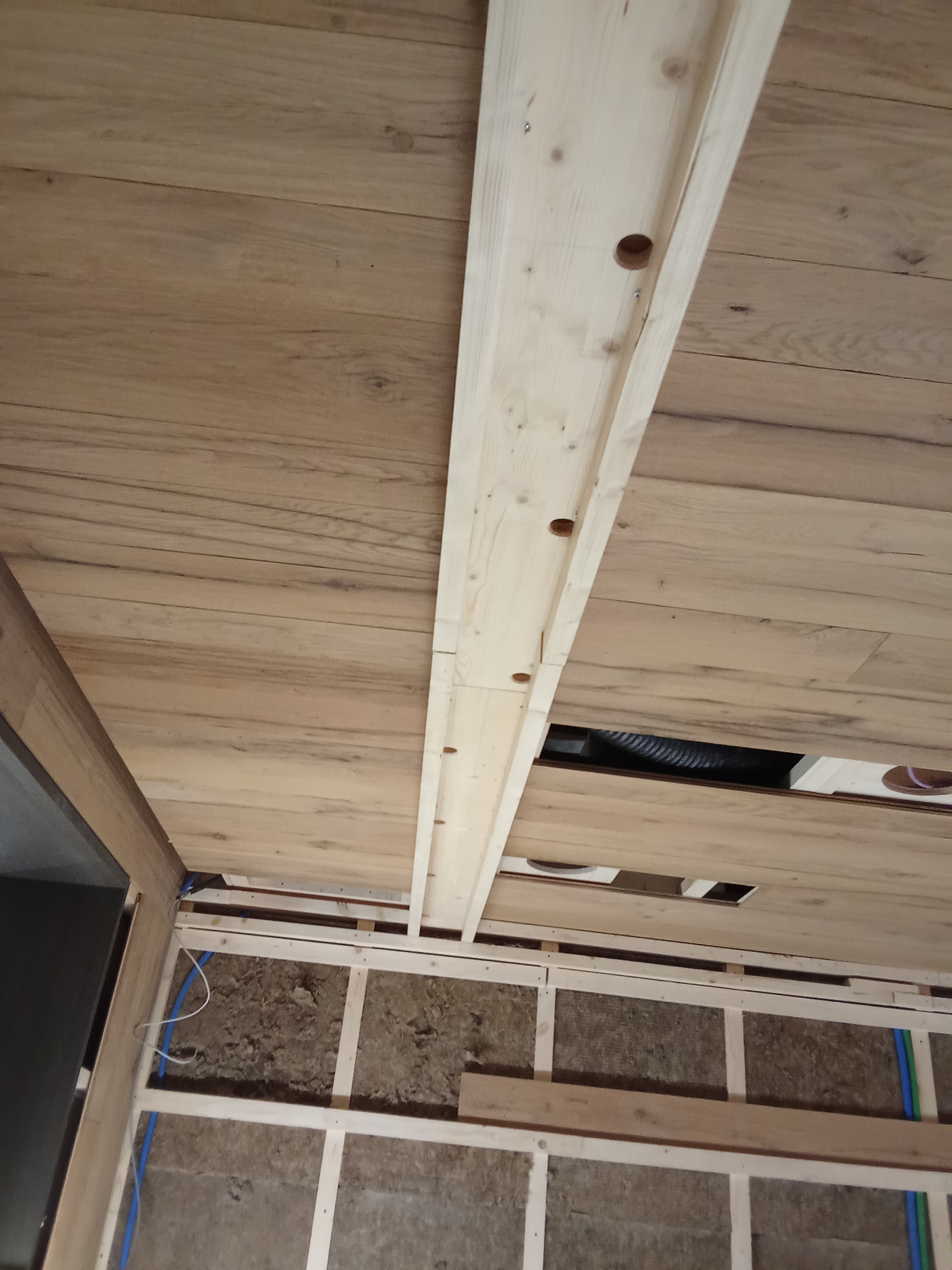

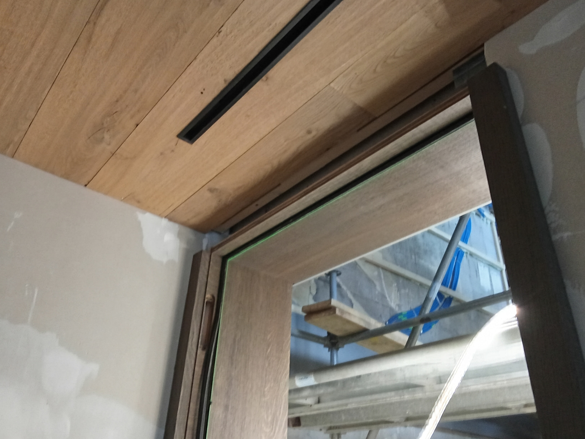

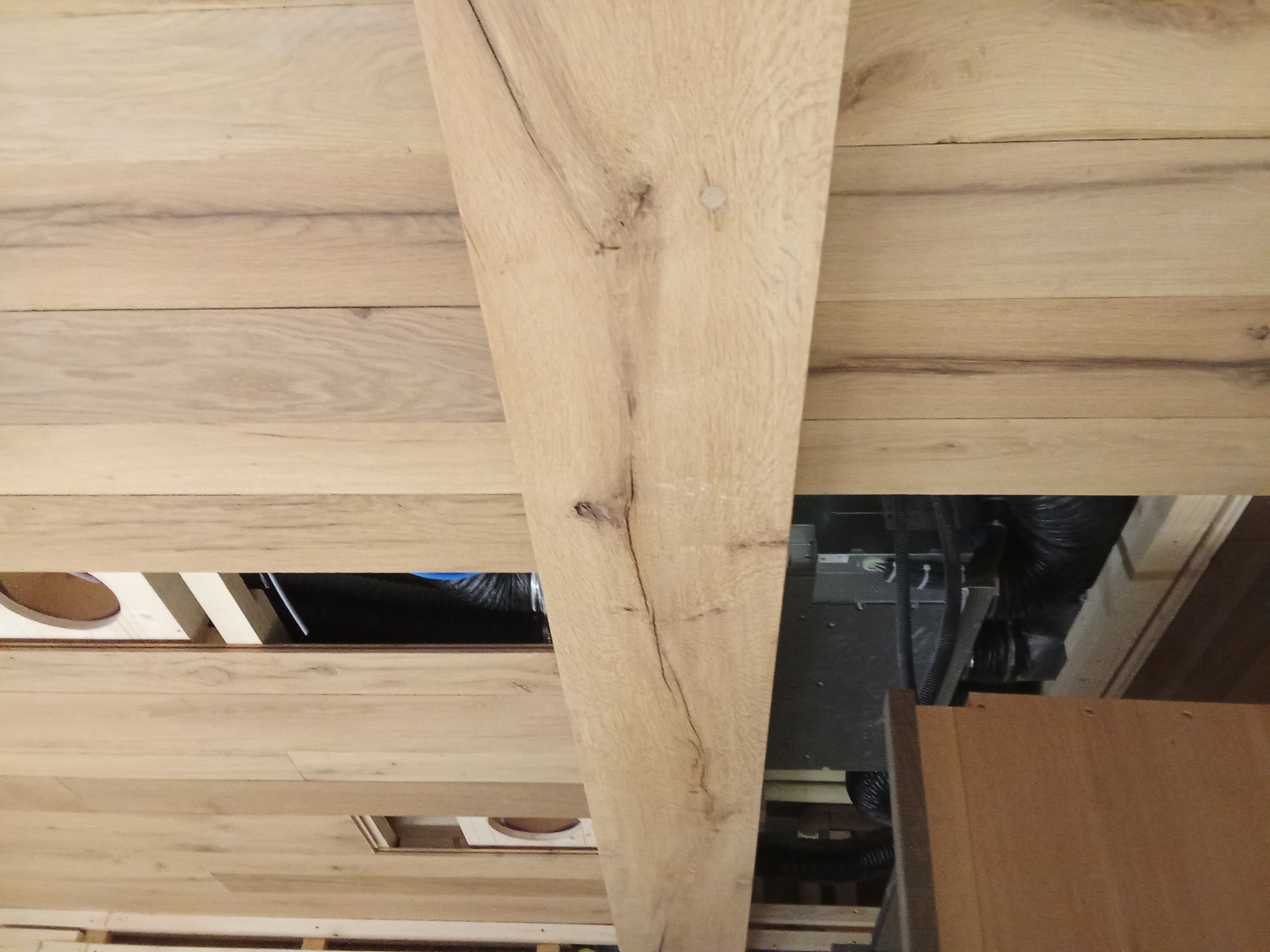

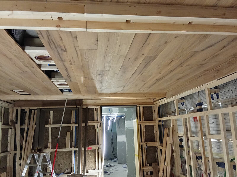

Buenos días, uno de los techos en quercus
![1000006611|800x600](upload://iS
obOoV66PgYqmuZ3AQABx12kk.jpeg)
Casa nueva, alma vieja
Buen trabajo :+1: :+1:

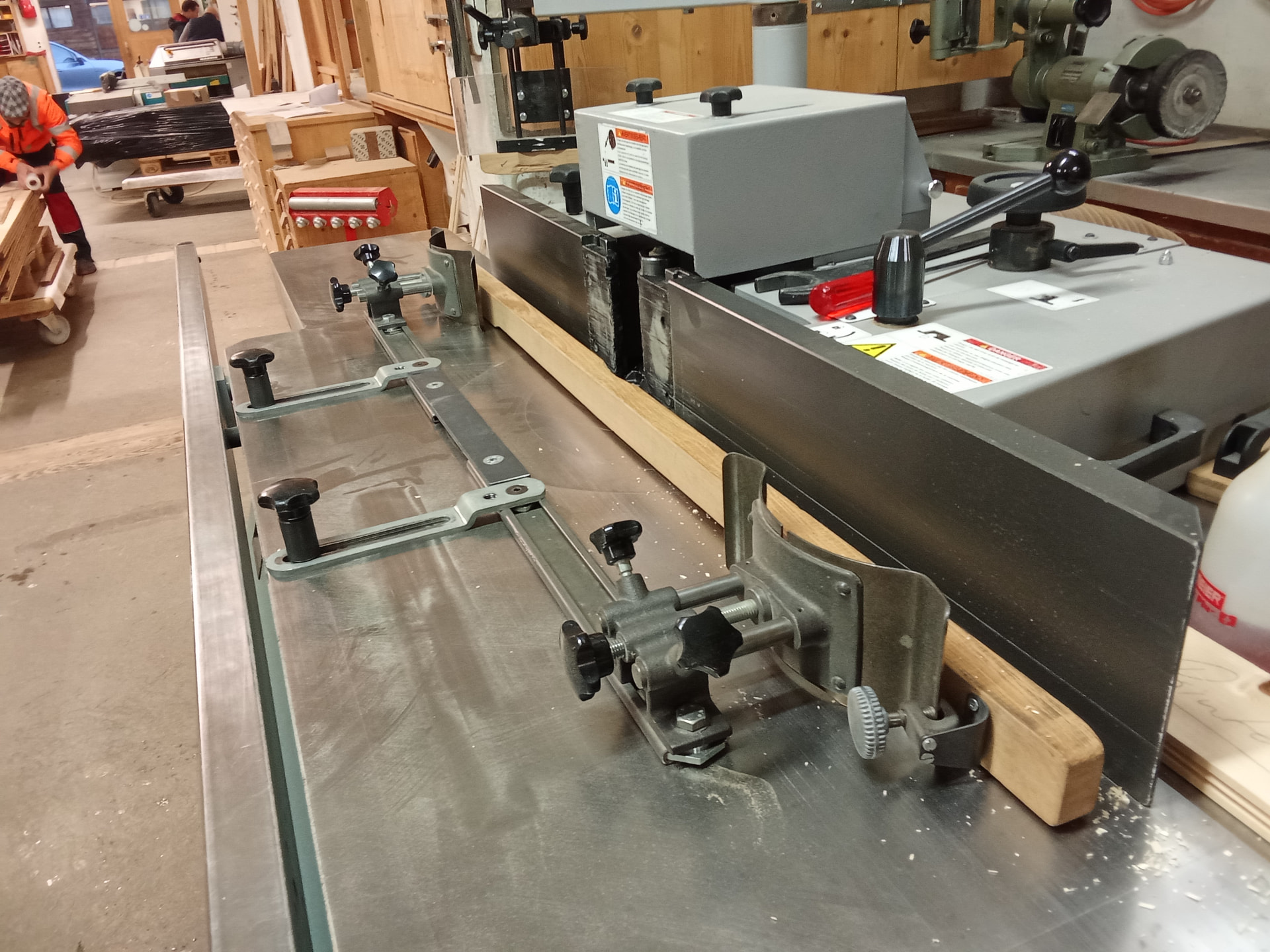

Compre la fresa para unir a 45 pero no la he ni estrenado :pleading_face::pleading_face::pleading_face:.
Es buen sistema, aunque la tabla que tiras al canto es problematico. Quiero decir que la que va plana con alimentador se hace bien pero la que va de canto, como cambiar el alimentador de posicion es bastante rollo y por unas pocas tablas no merece la pena, pues hay que preparar artilugio para que la tabla vaya bien apretada contra la guia, porque la fresa “tira” bastante y si la tabla no esta sujeta con algo, “a mano” no queda muy bien.
A parte la regulacion para que el “diente” quede centrado y a la vez la esquina viva es lioso.
Es una fresa que esta muy bien pero cuando toca colocarla me da pereza
Falta pasar horas con la tupí!
Eso viene solo @Miki :face_savoring_food:

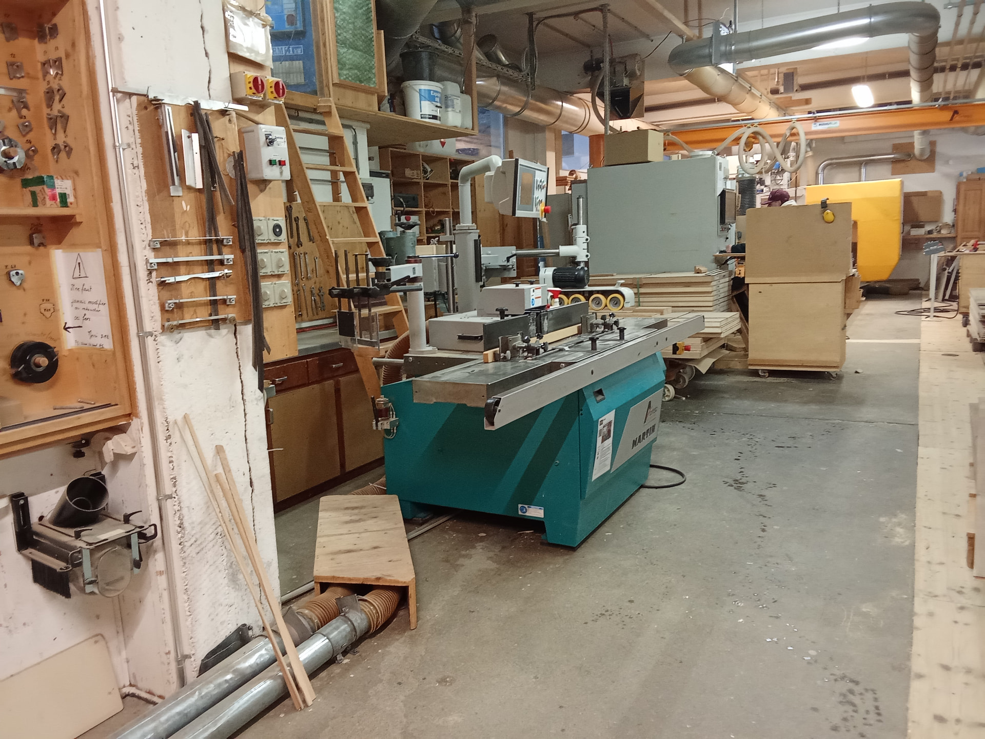

Este este es el soporte para las piezas verticales,
Vaya bicharraco de tupí!,la mis al lado de esta parece de juguete :yoyo::yoyo:
Esta muy bien @Francis10 . Mi tupi trae un sistema algo similar pero esta muy mal pensado. Algun dia lo coloque y en teoria lleva una bisagra para abatirlo hacia atras, pero estorba mucho y al final lo vuelvo a quitar. Ademas el mio no es muy efectivo
Este es el sistema antiguo, que se sigue utilizando, con dos tornillos se quita y se pone muy fácil
Está tupí es más moderna, también utiliza el mismo sistema
