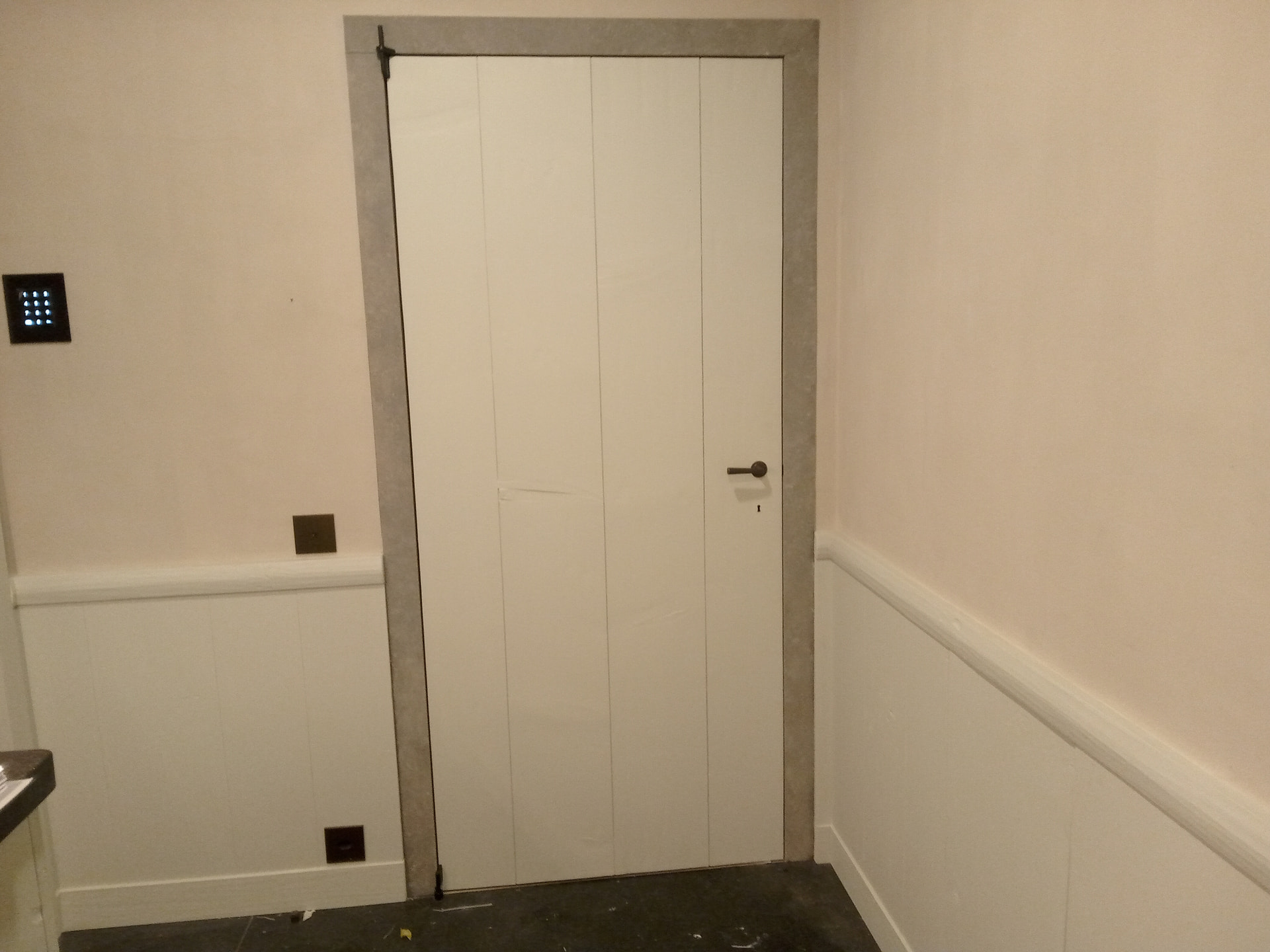

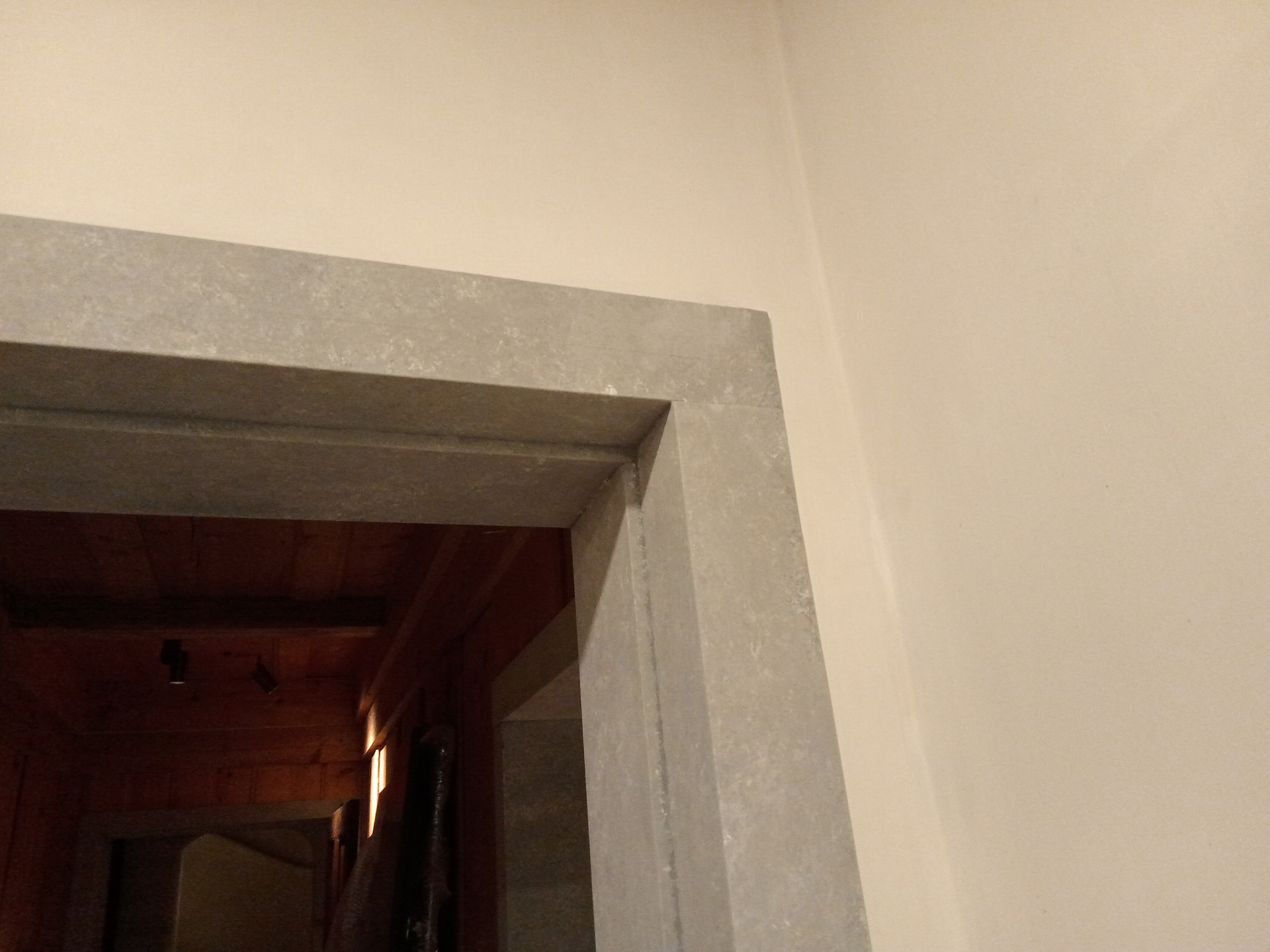

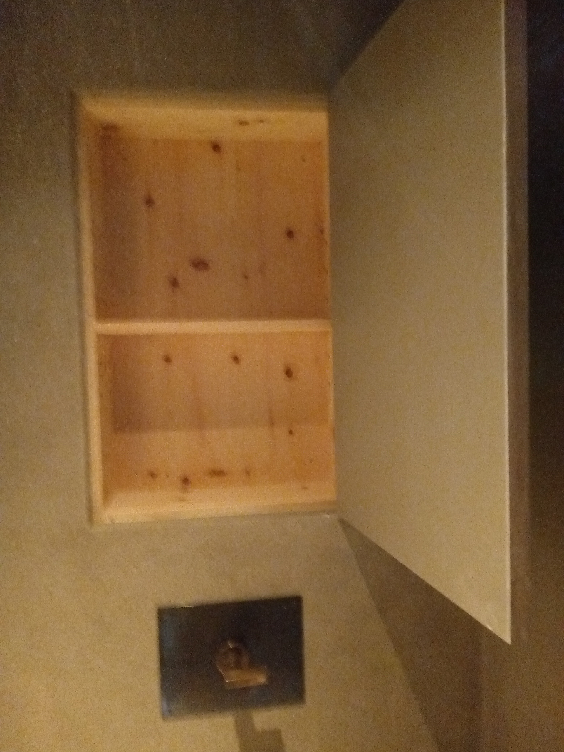

Lo de el.embellecedor del.interruptor imagino sea pintado no?? Esta muy logrado
Buenos días @Angel , es pintado,

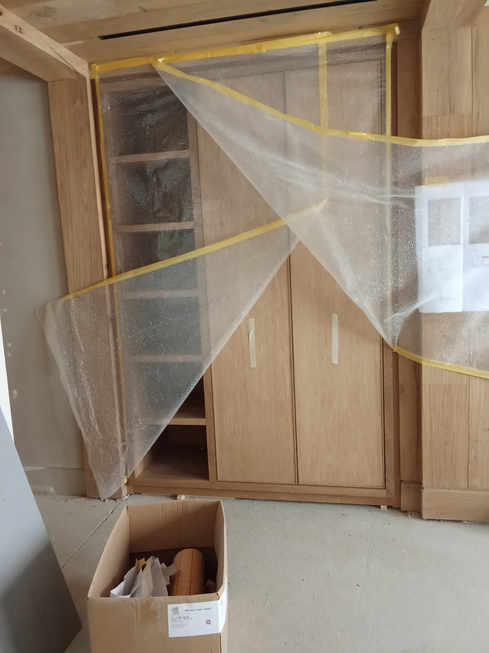

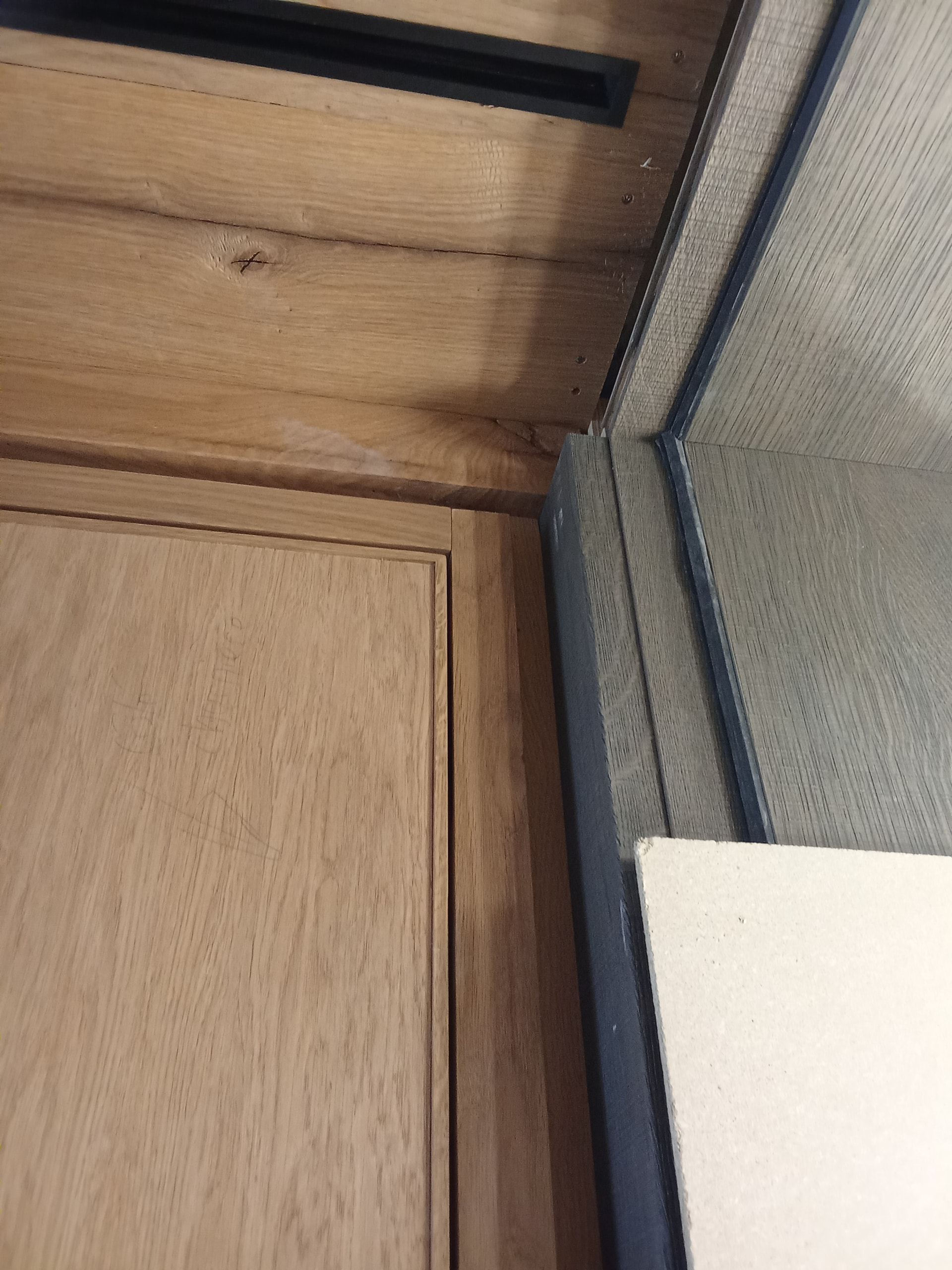

en este chalet los marcos se hicieron en sapelly , después se acabaron como si fueran de piedra

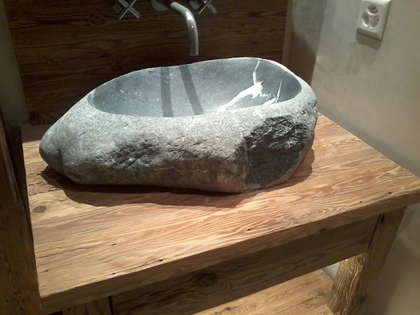

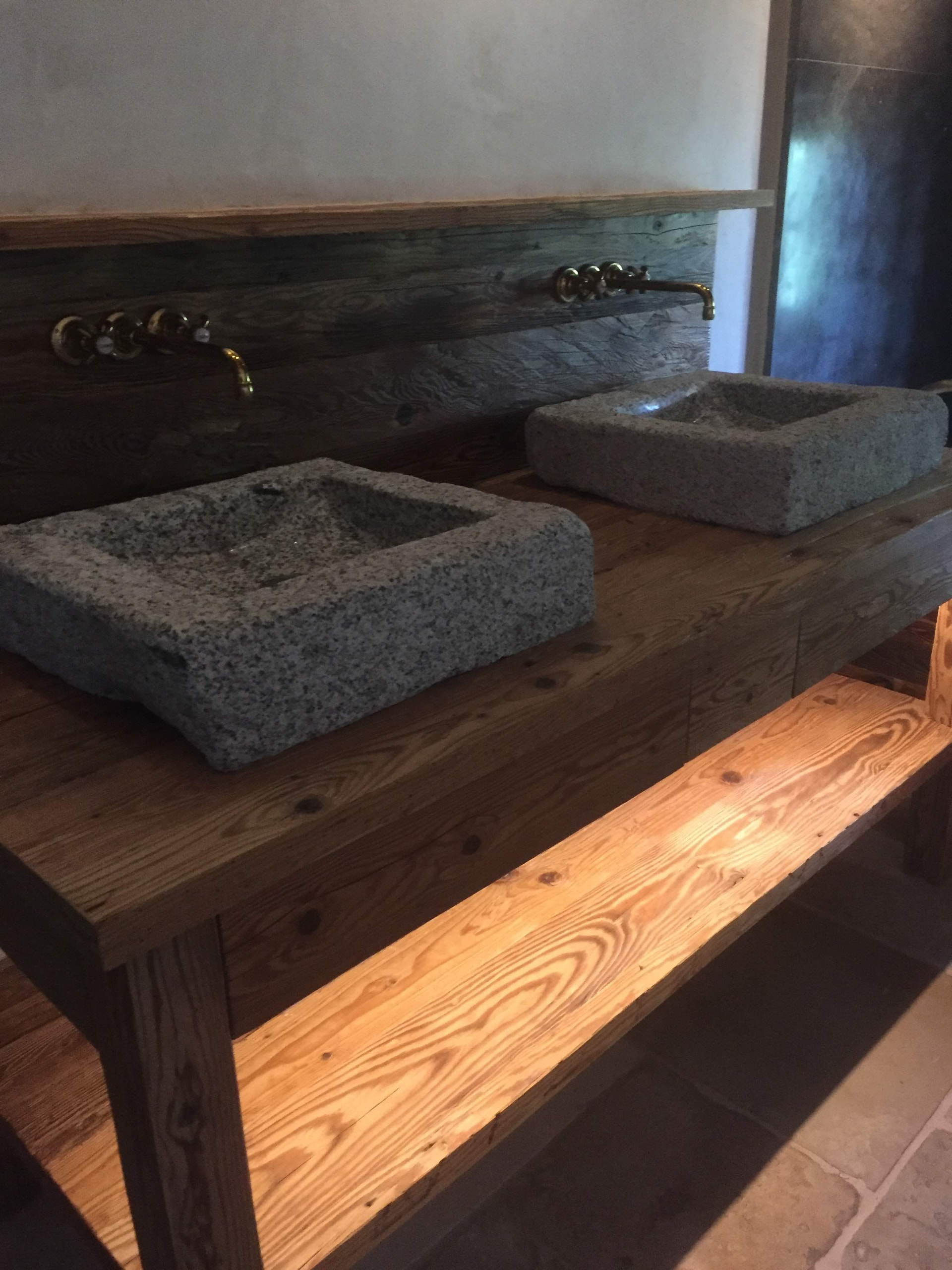

Un mueble de baño de cemento encerado al igual que la pared

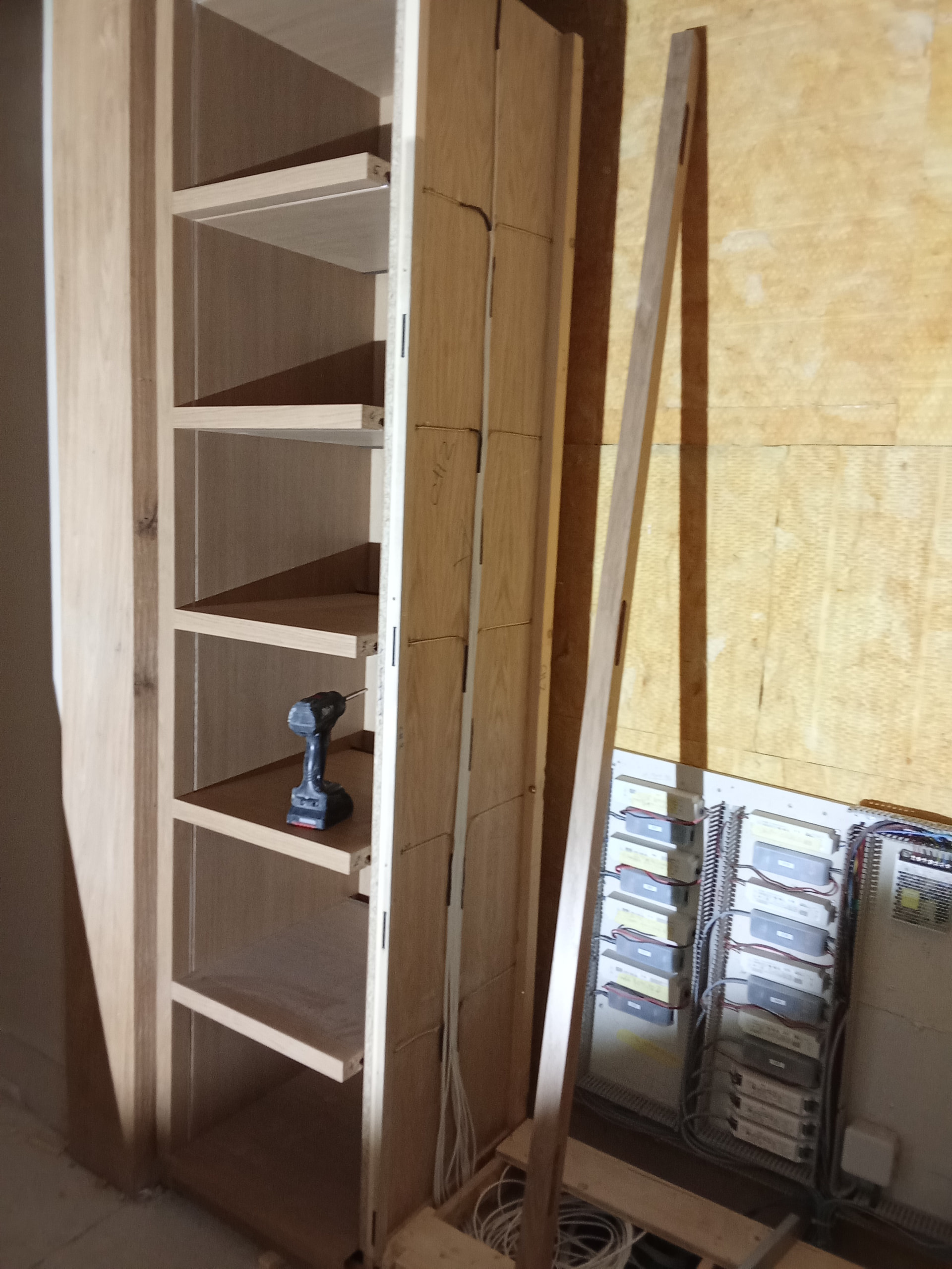

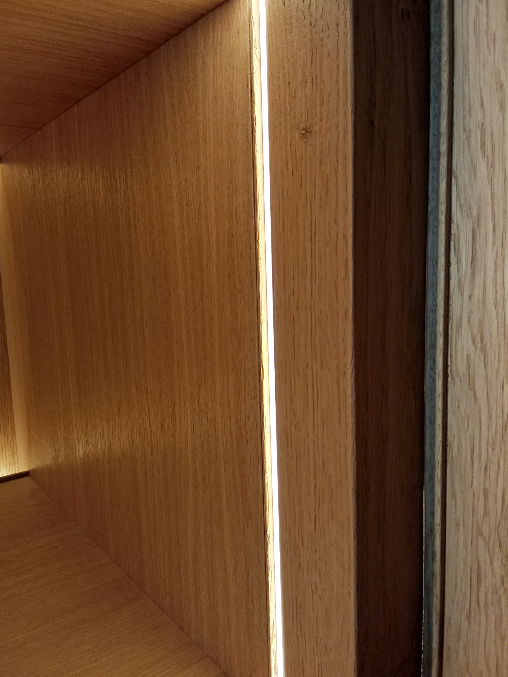

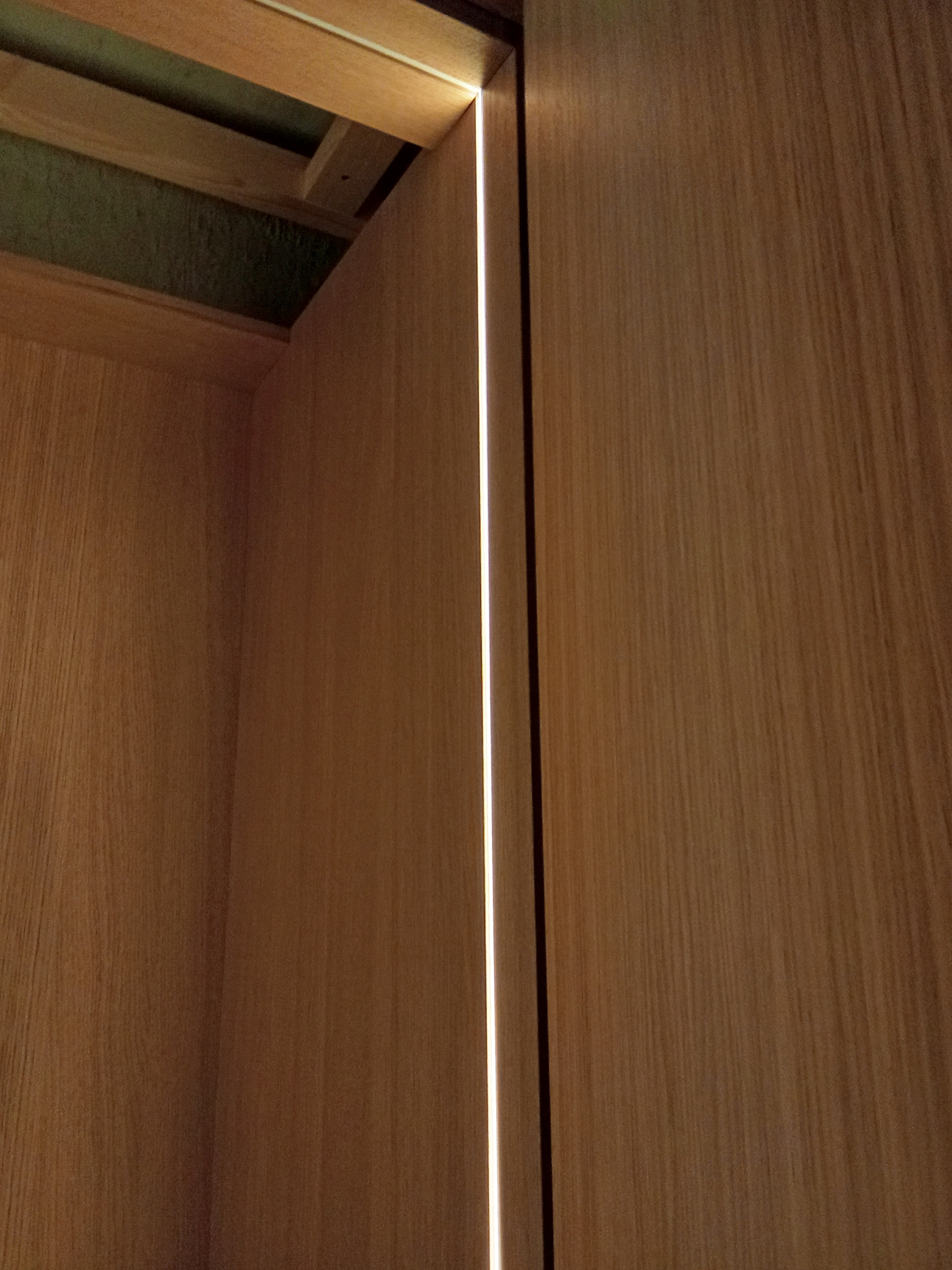

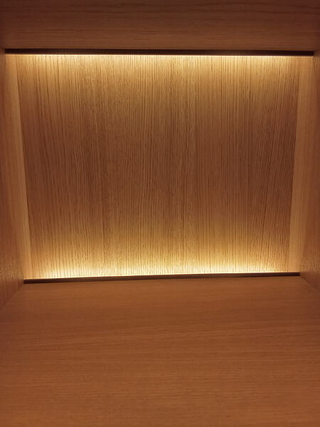

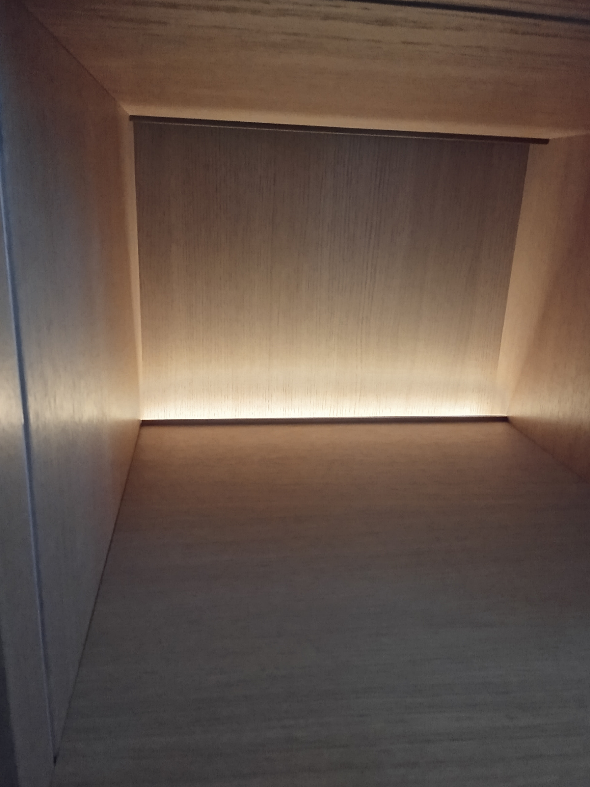

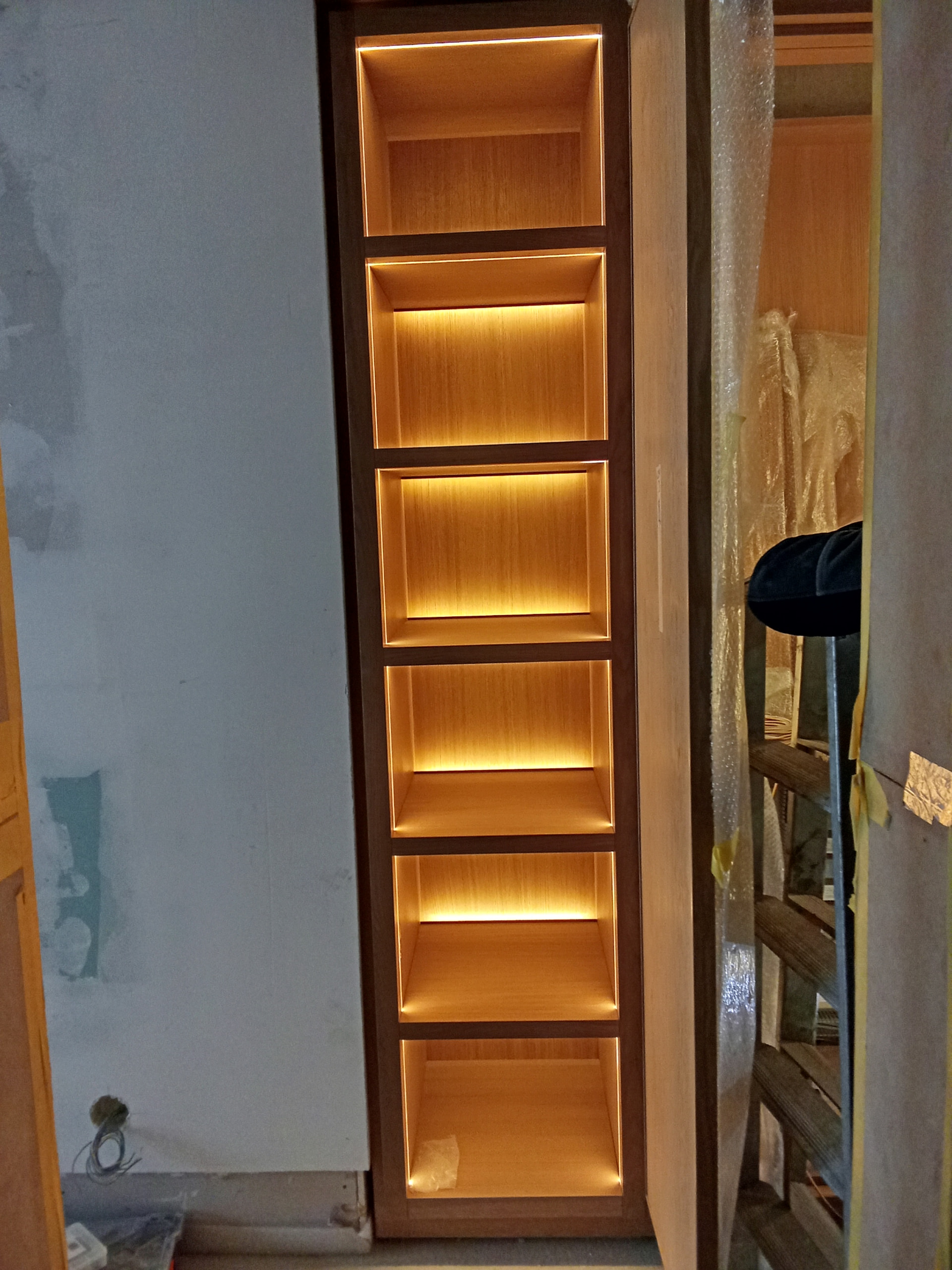

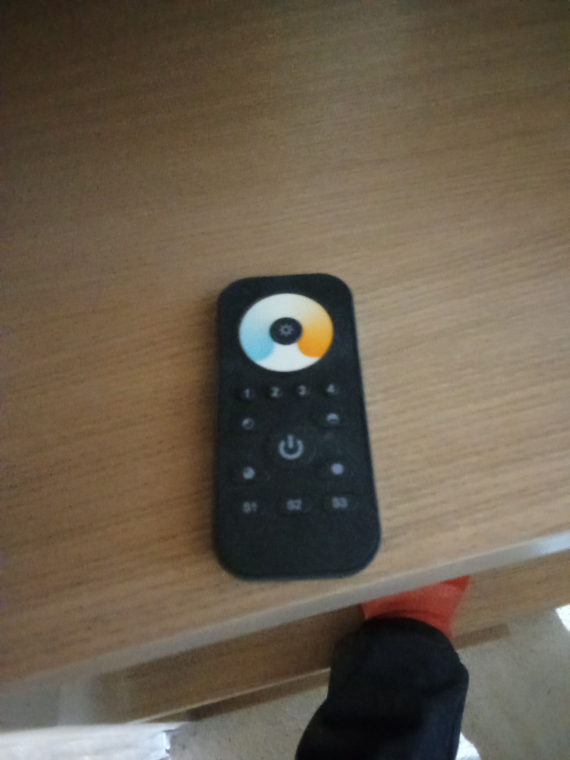

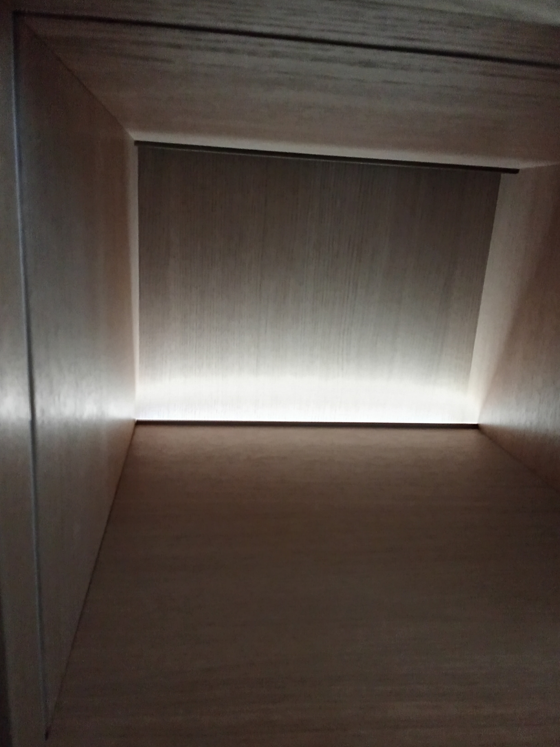

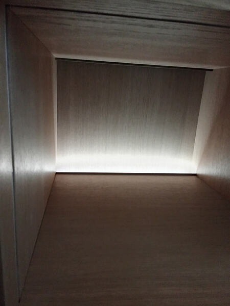

en los armarios de este chalet los leds se cambian de color con mando a distancia

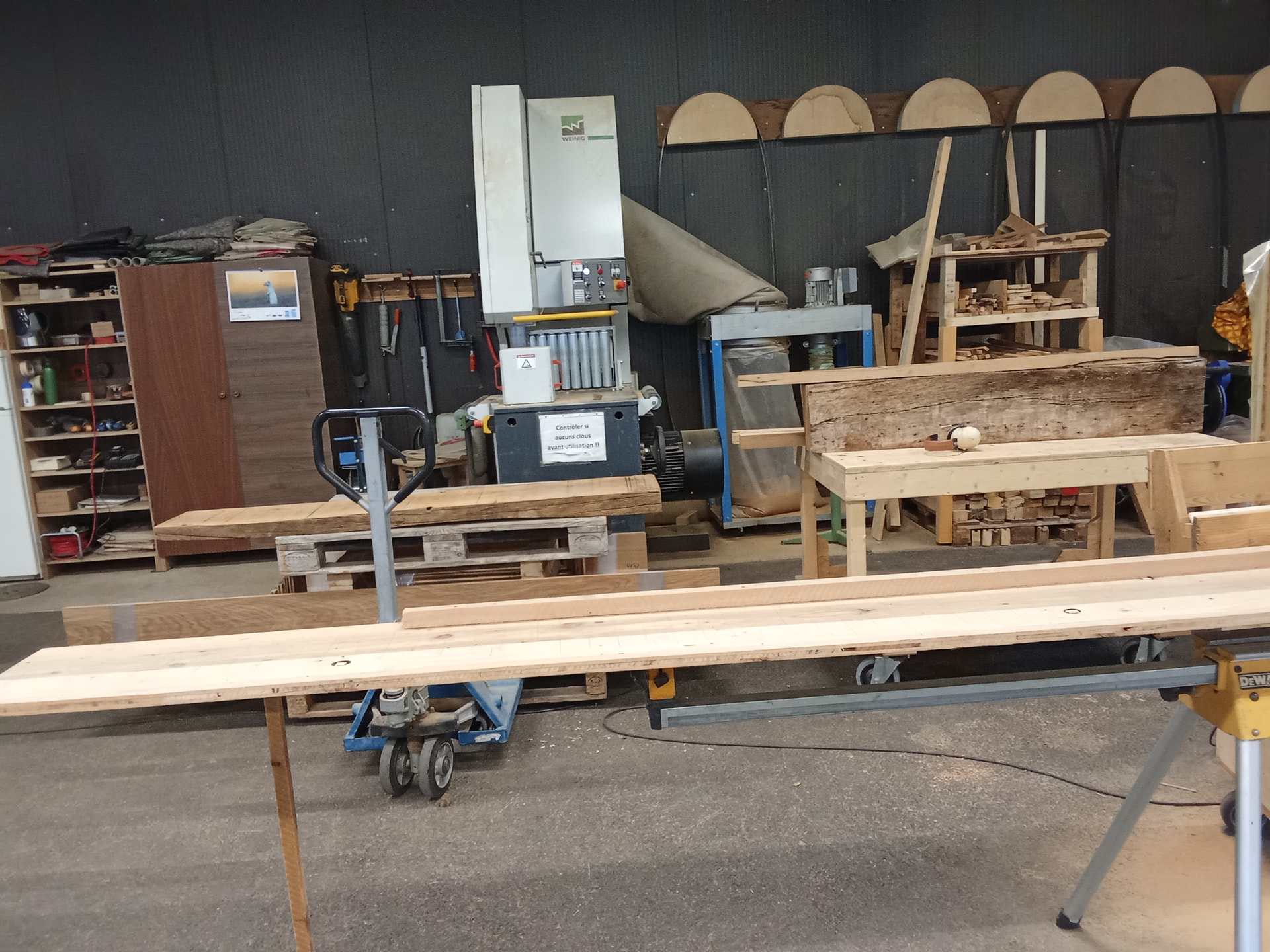

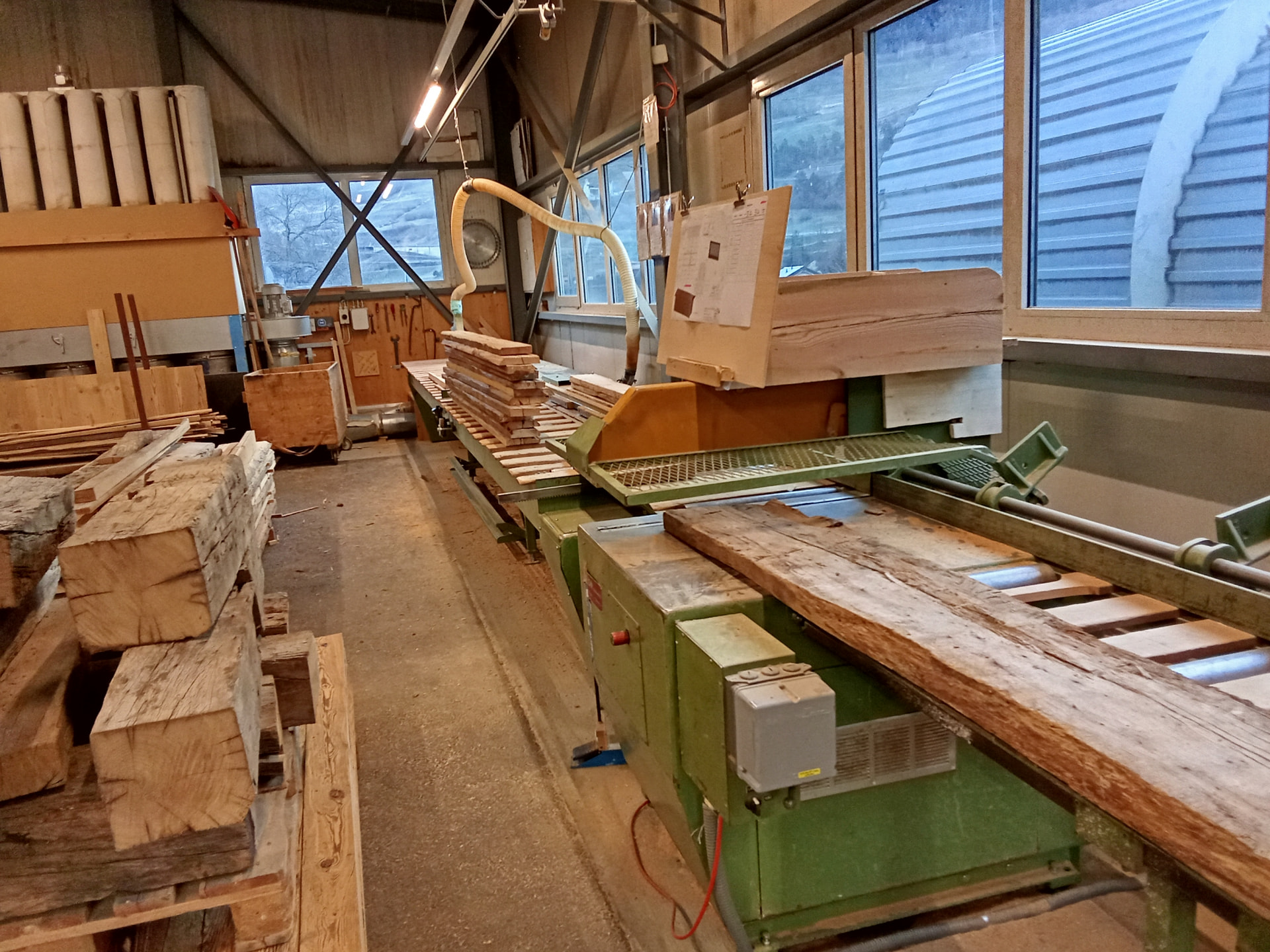

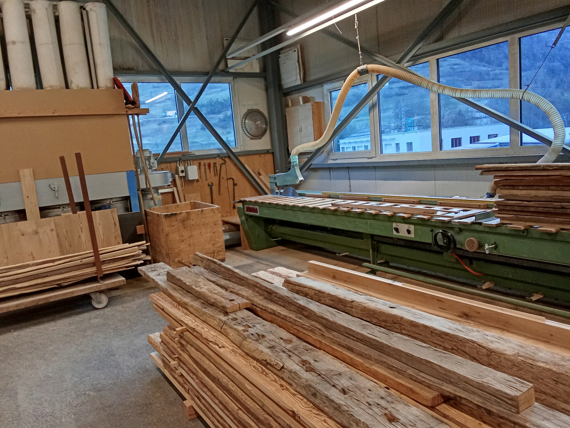

Unas fotos del otro taller donde se comienza a preparar el material

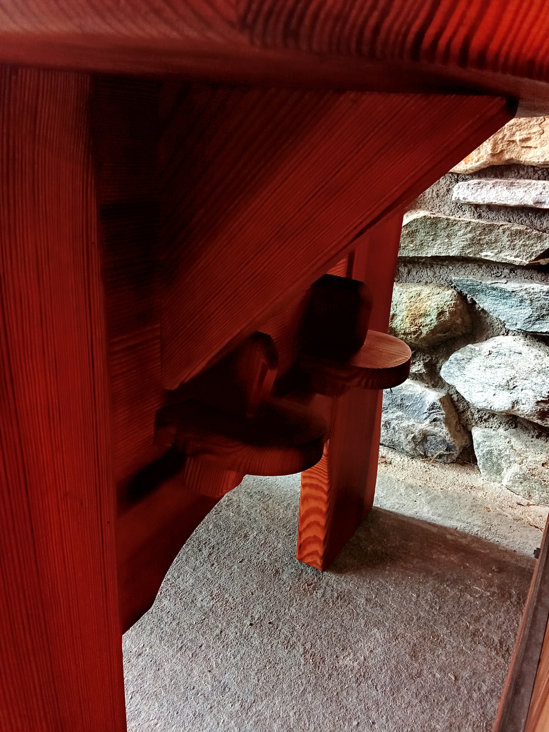

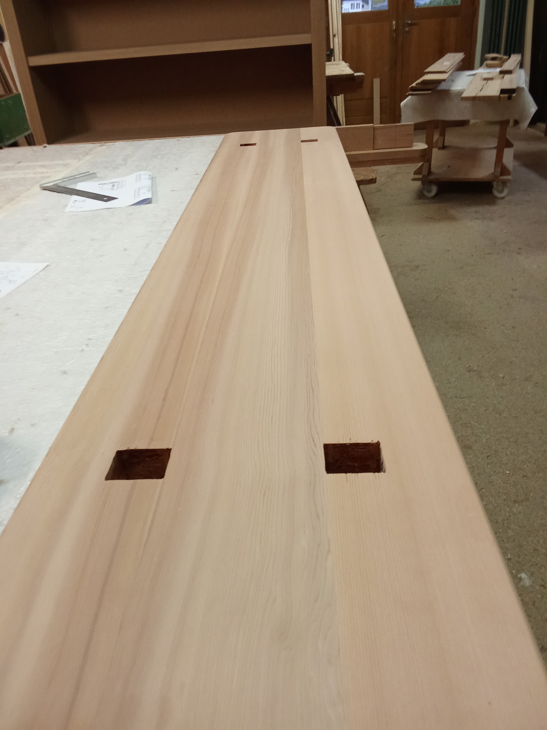

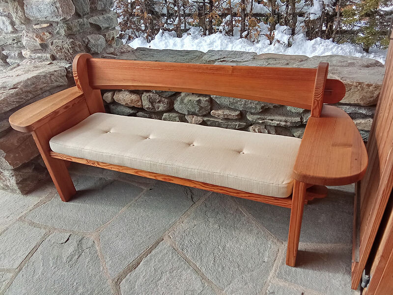

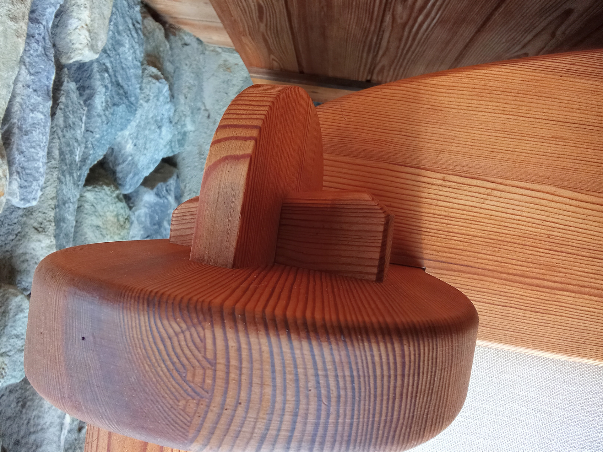

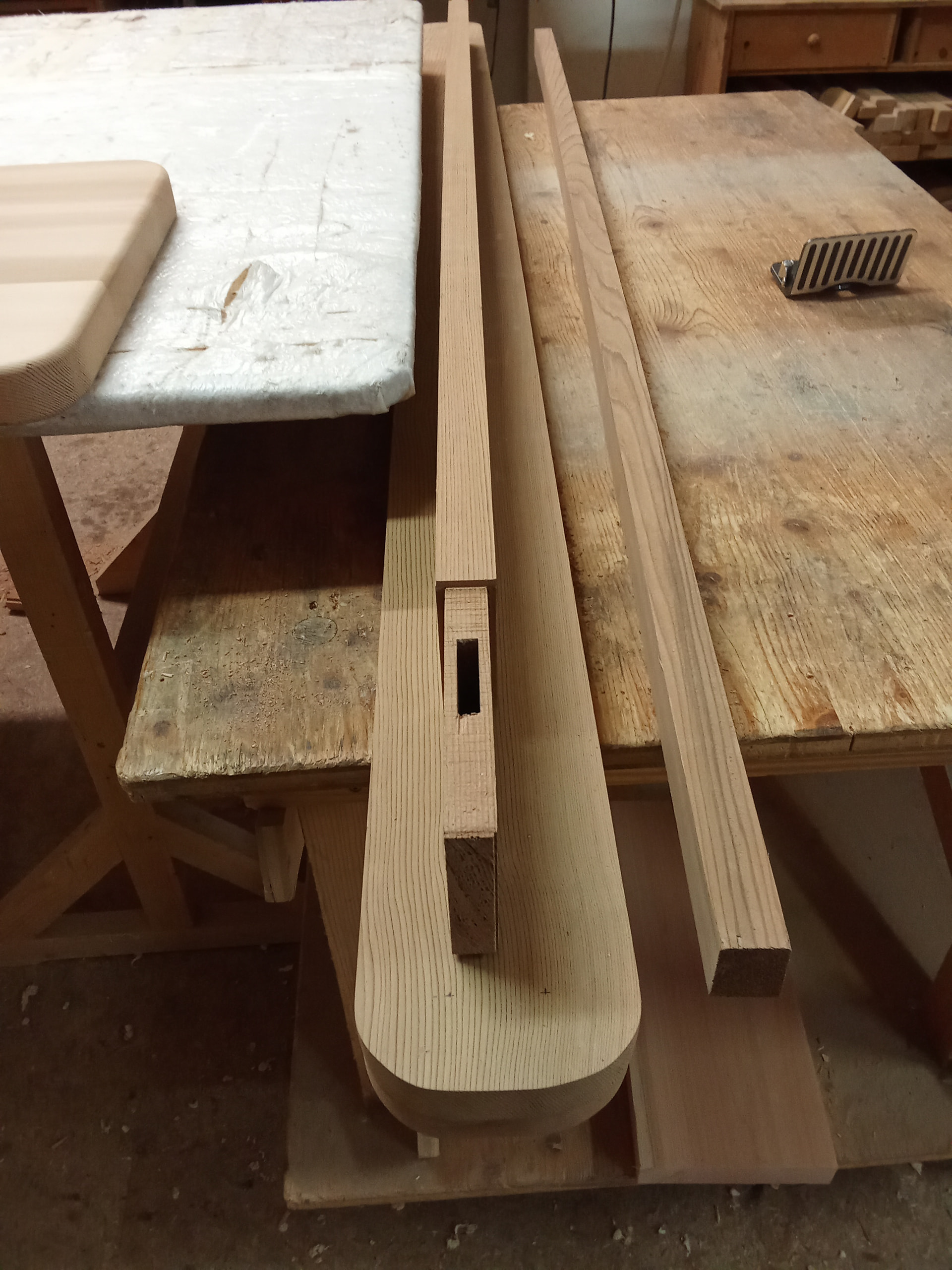

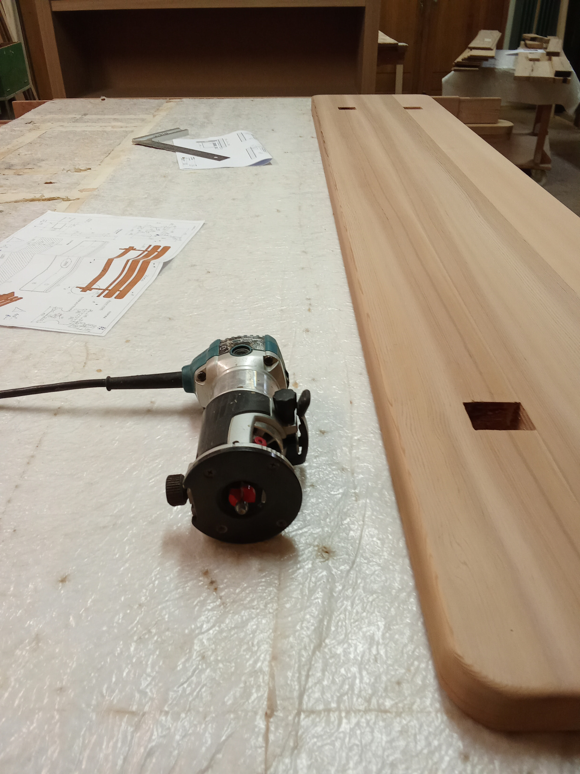

un banco en madera de cedro
otro banco en meleze

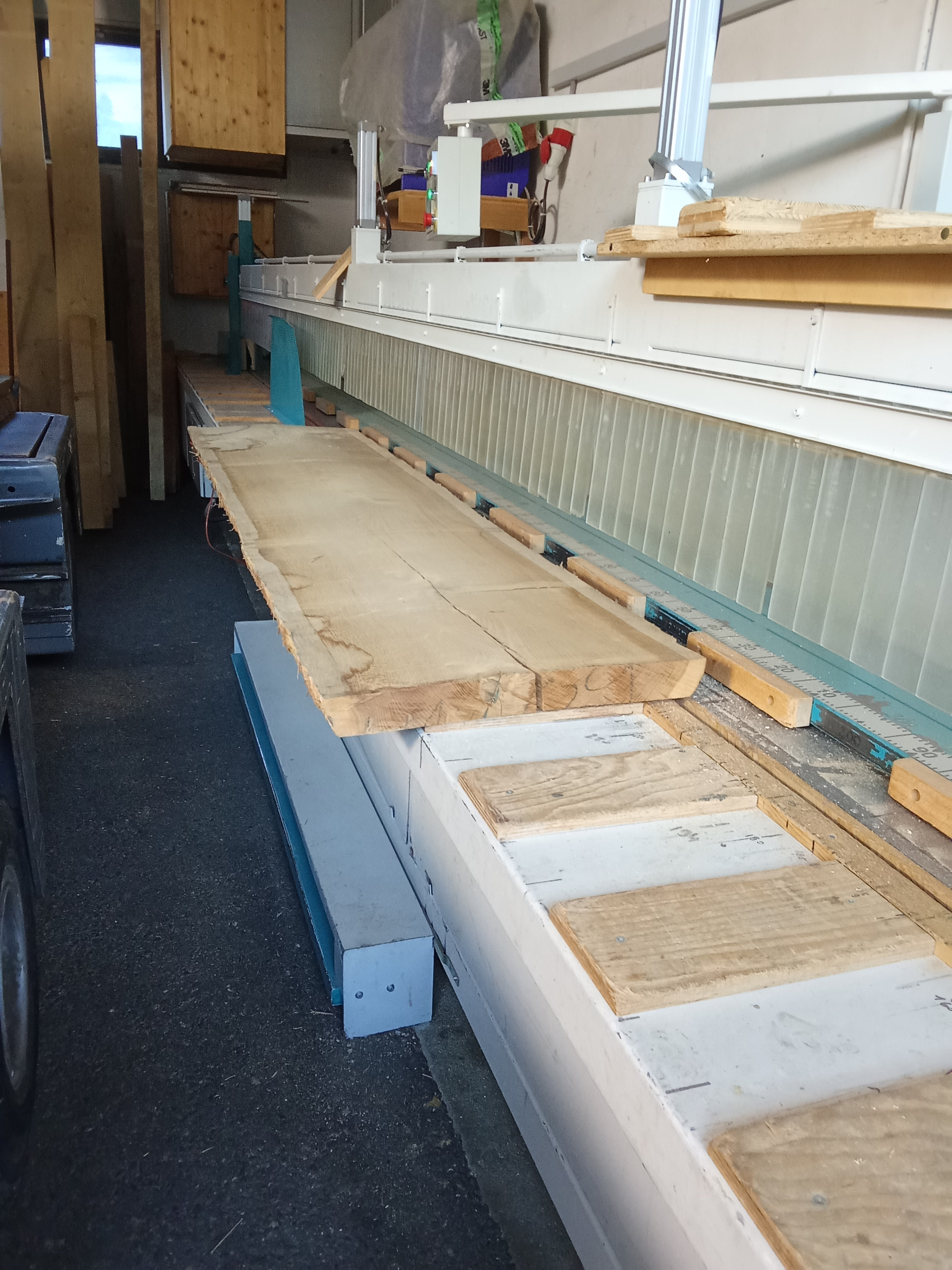

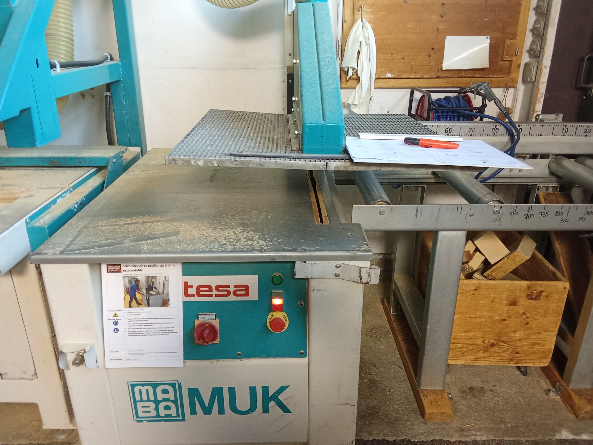

Que chula la maquina para retestar y deshilar!! Antigua pero seguro que es muy robusta
Si , es antigua, funciona perfectamente

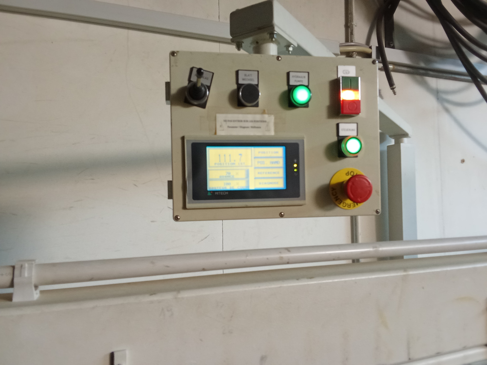

Está es la otra máquina más actual que está en el otro taller
Las de deshilar estan muy bien pero las veo carisimas para como es la maquina. En una ocasion mire y creo recordar que nuevas igual andan por los 40k
De precio no sé cómo irán, el mes de mayo tengo entendido que cambian el control numérico

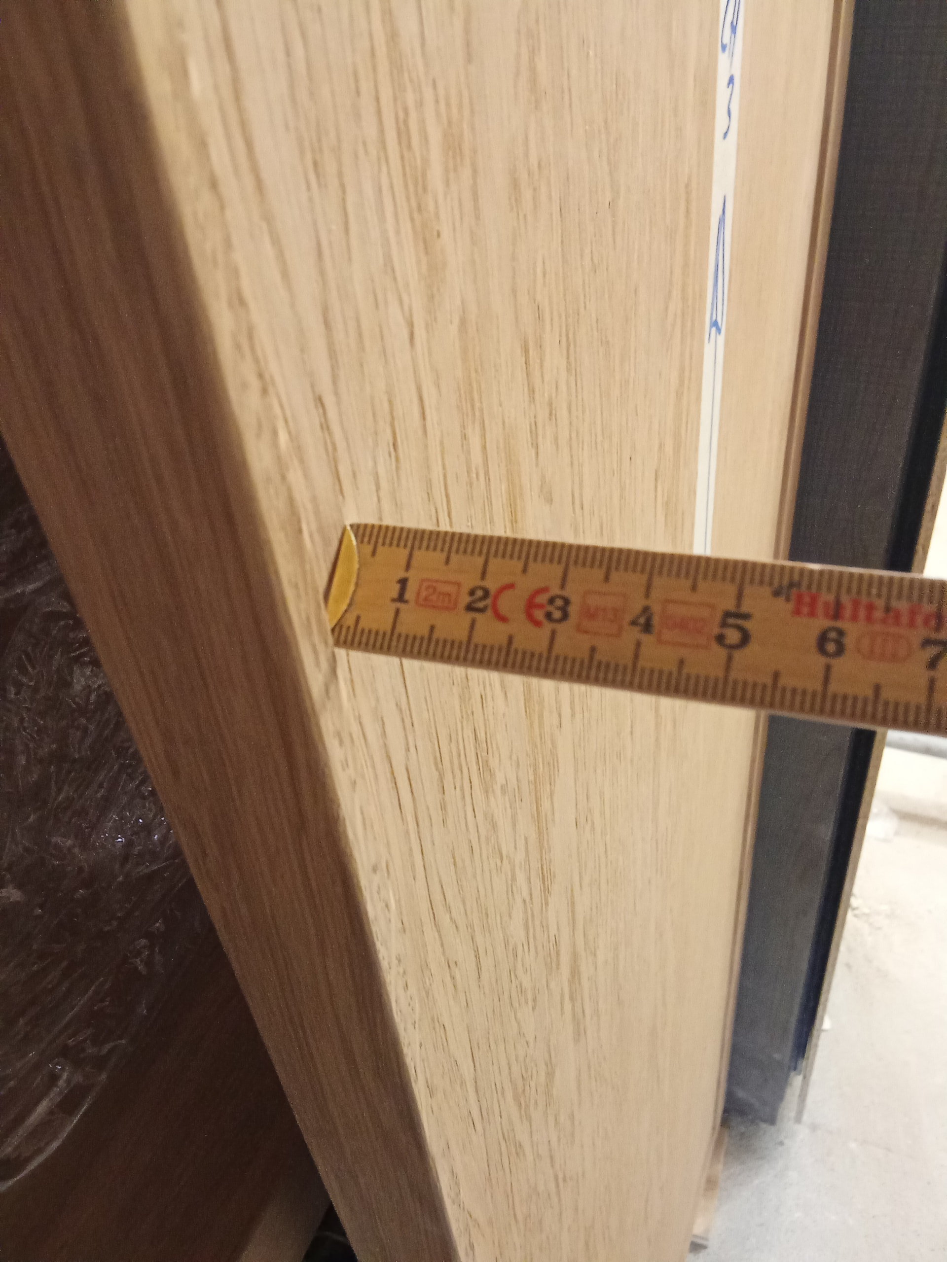

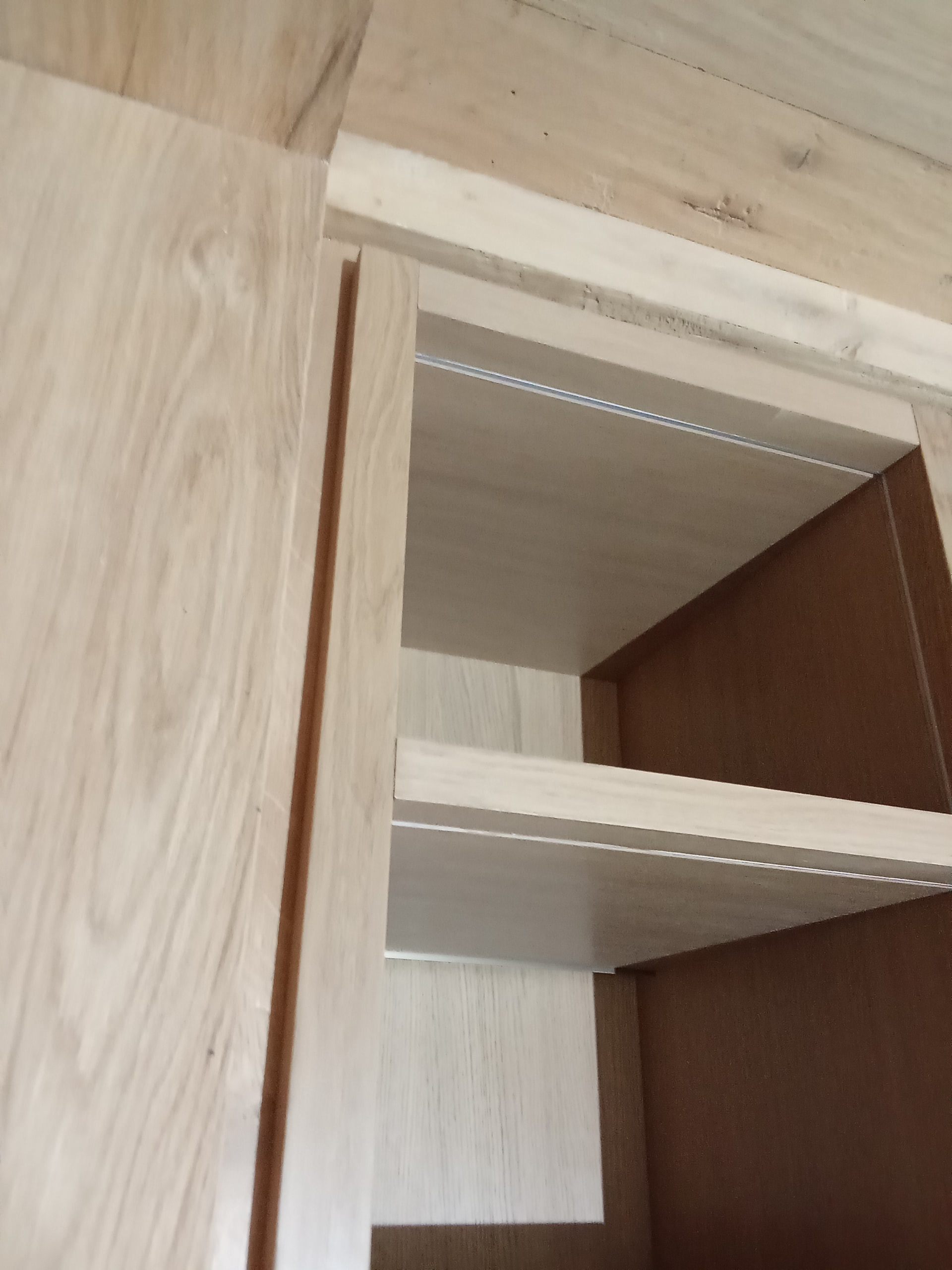

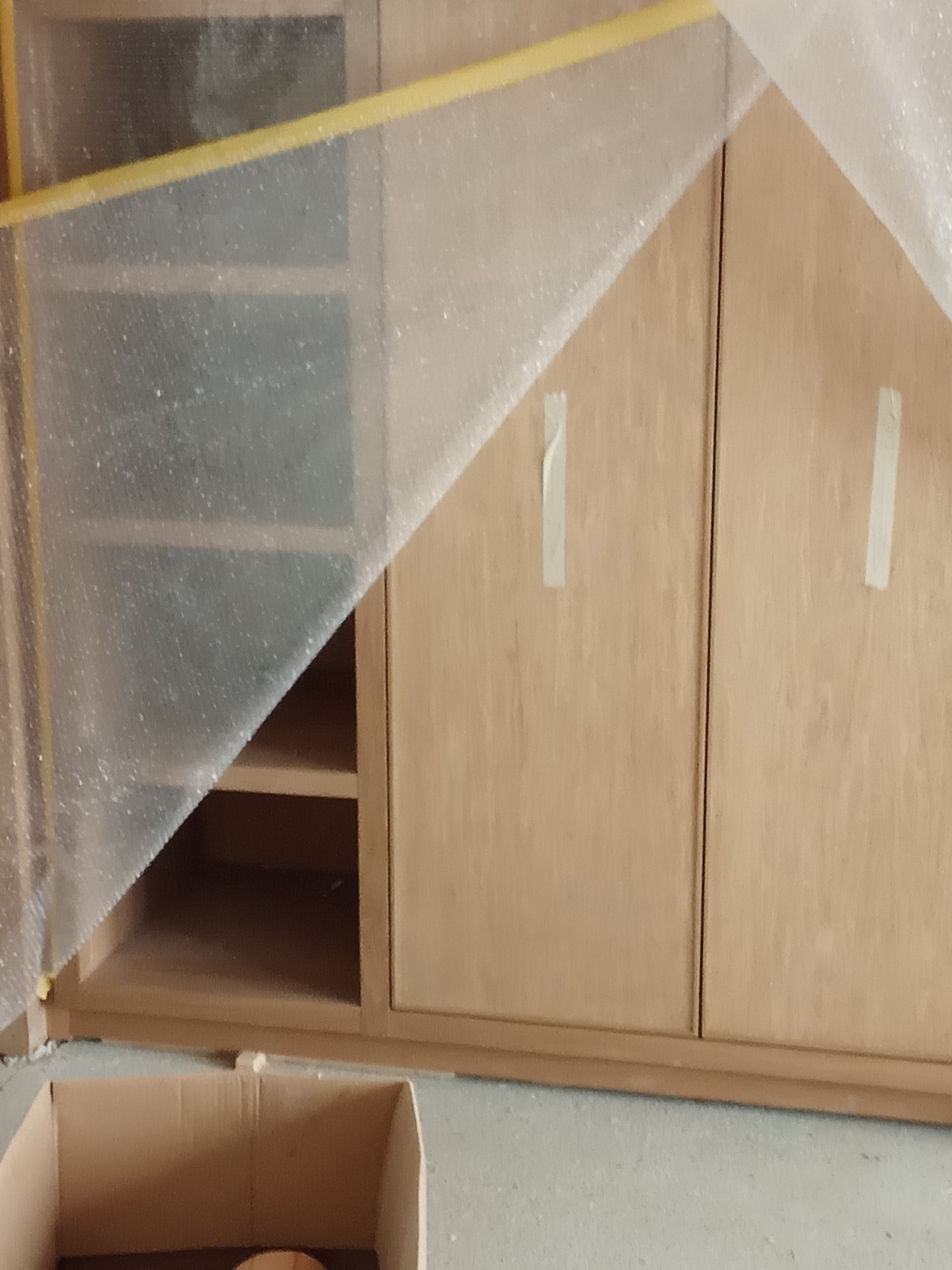

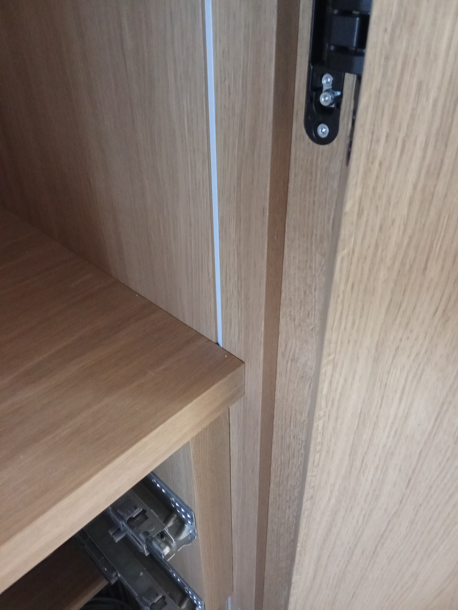

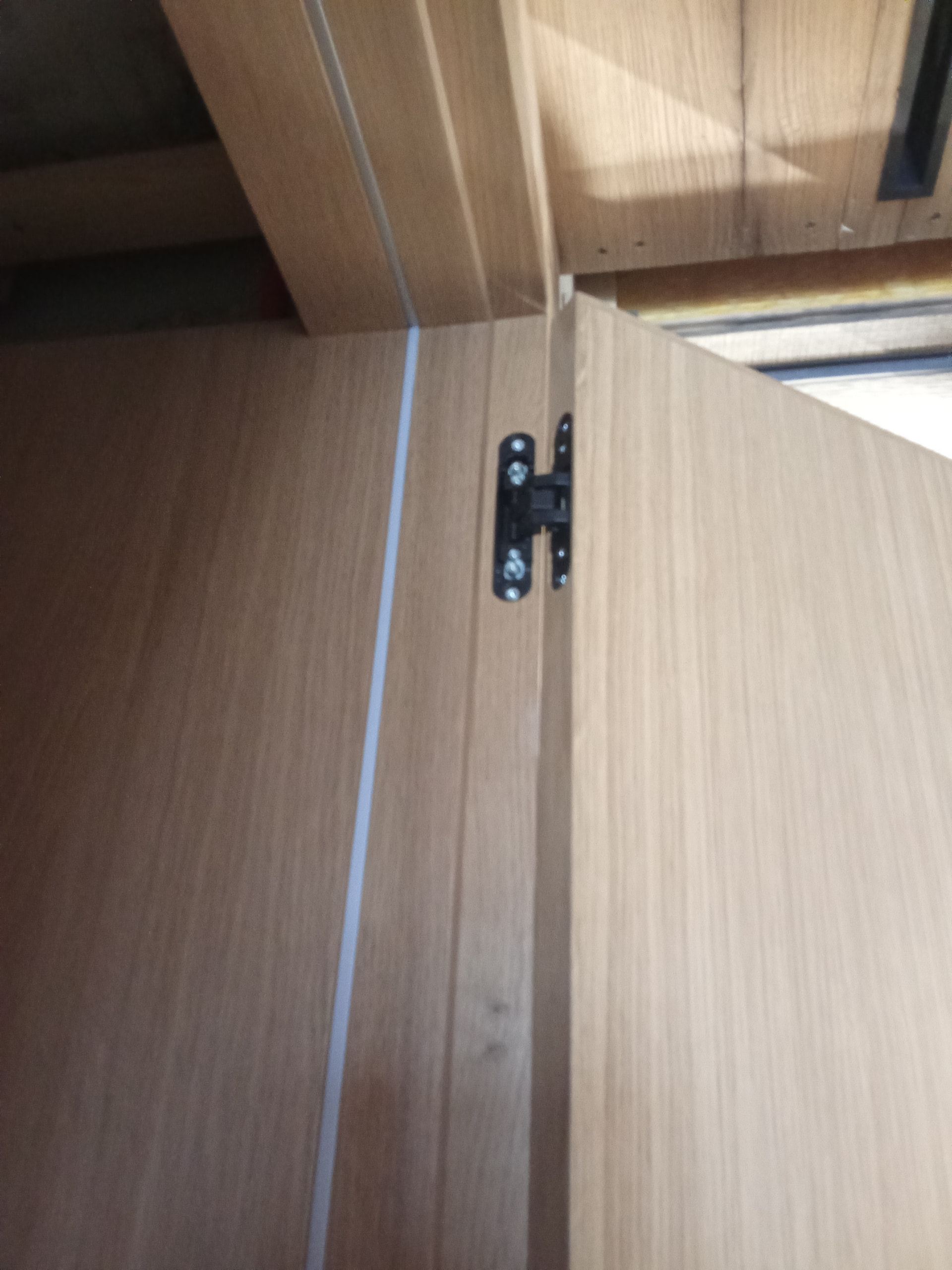

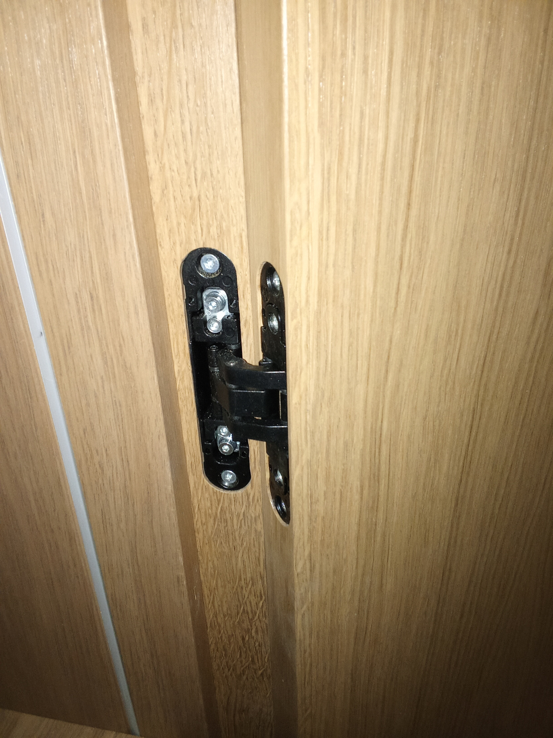

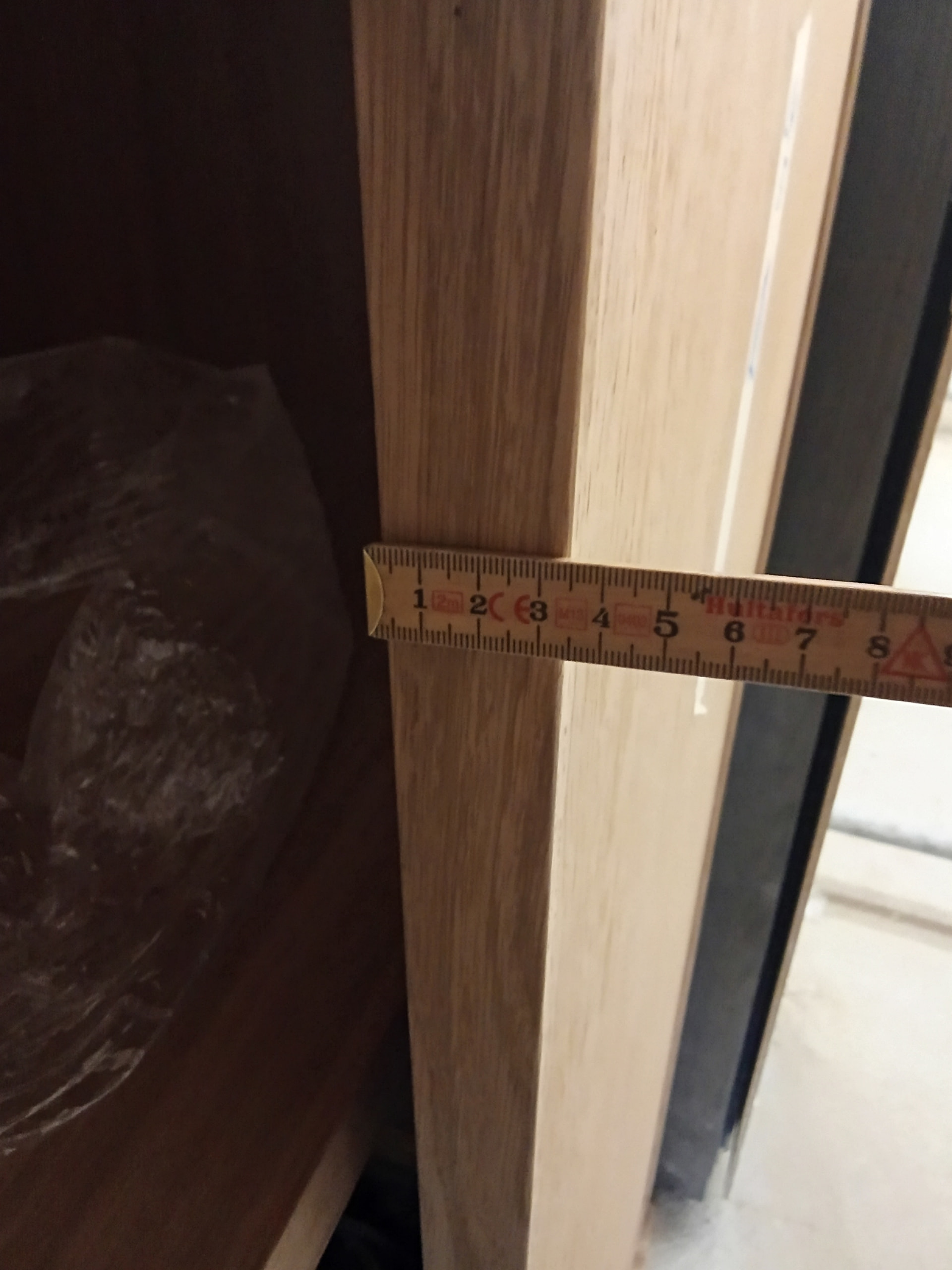

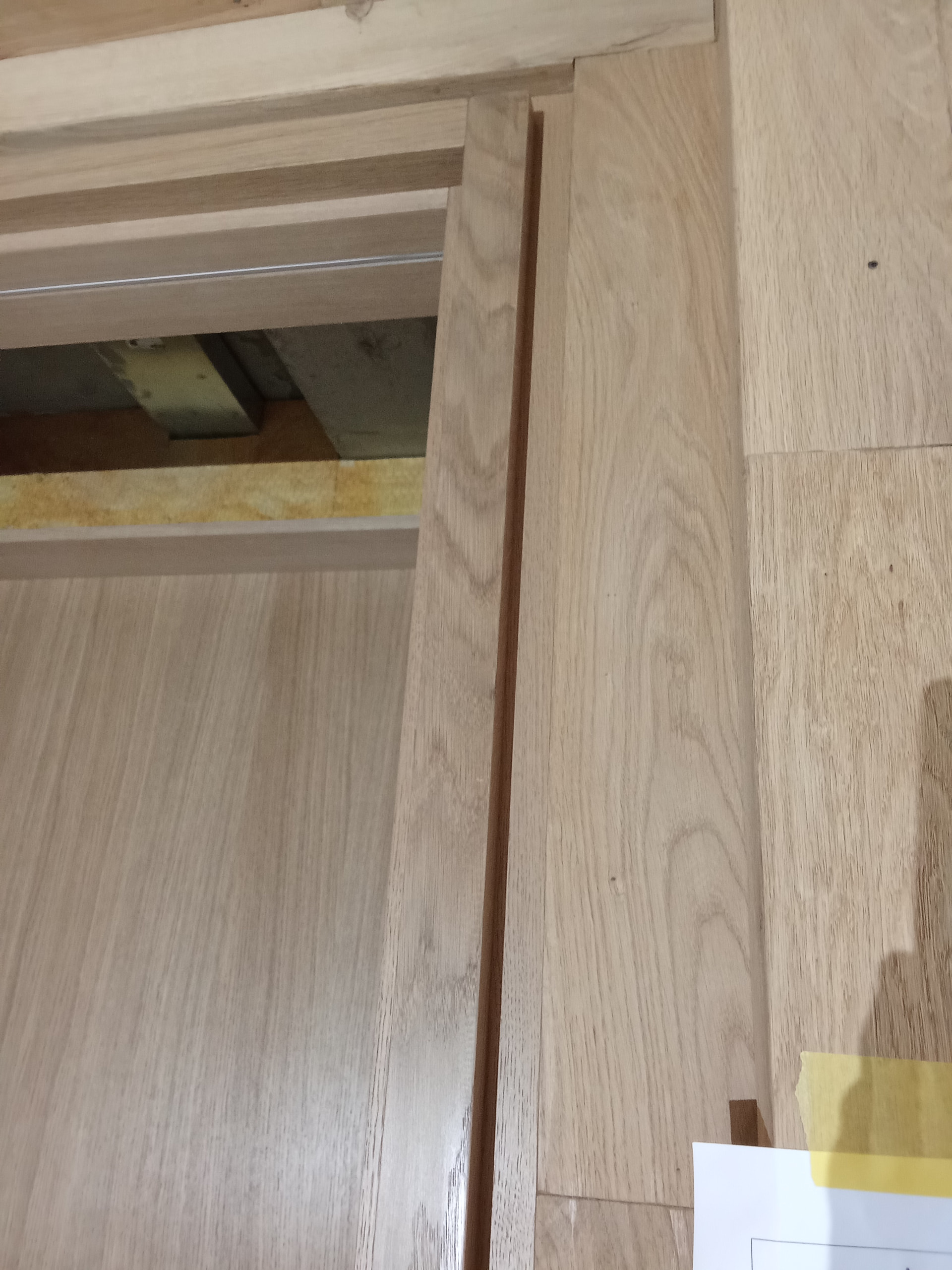

Que grueso tienen las puertas de los armarios?
Cada vez se ponen mas las bisagras ocultas. Yo uso las de krona. Para armario, la k6100 vale a partir de 20 mm de espesor
Las puertas tienen tres centímetros de espesor

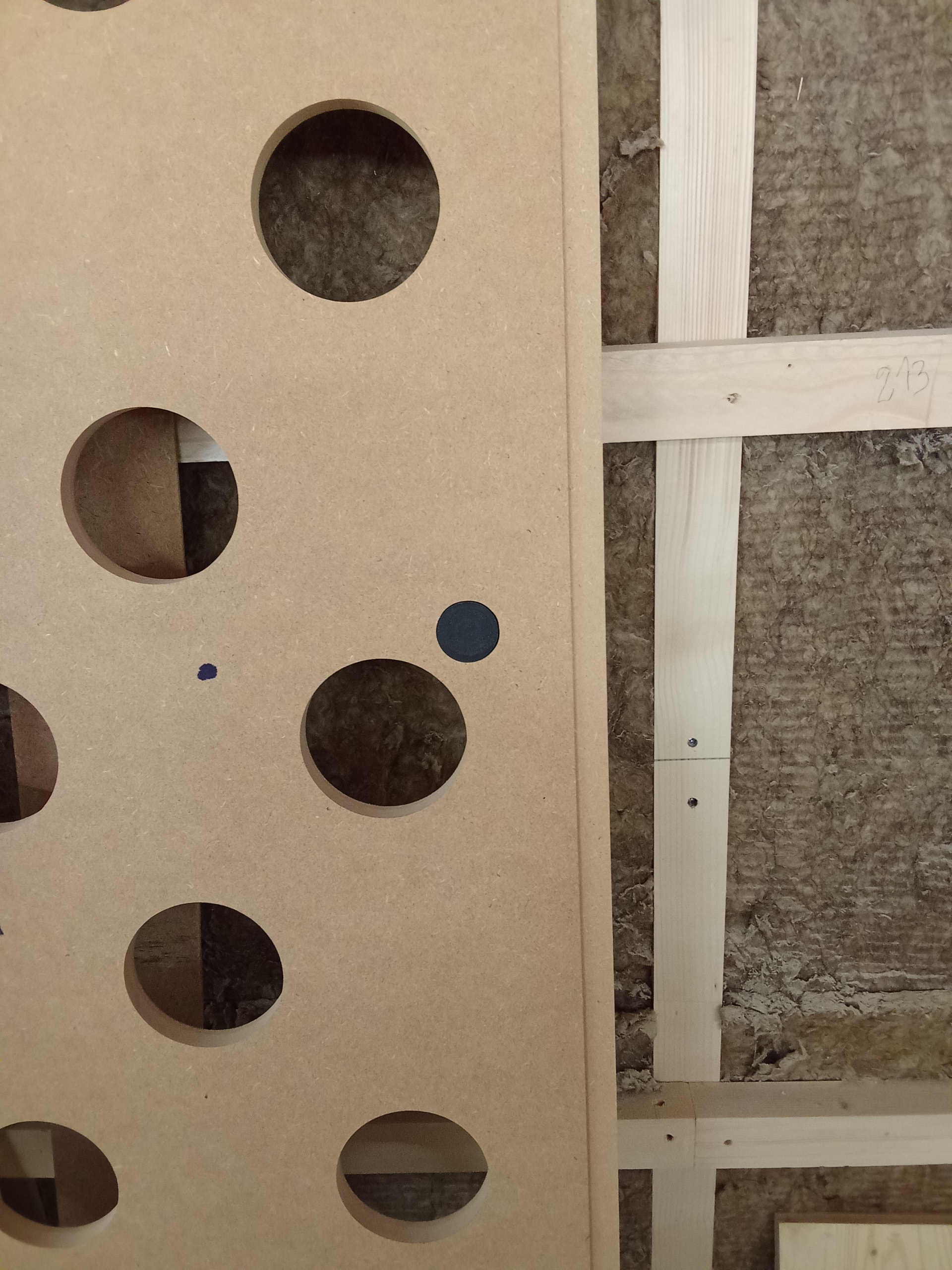

Tendré que comprar y hacer cosas para casa he ir viendo cómo se mecaniza y se monta

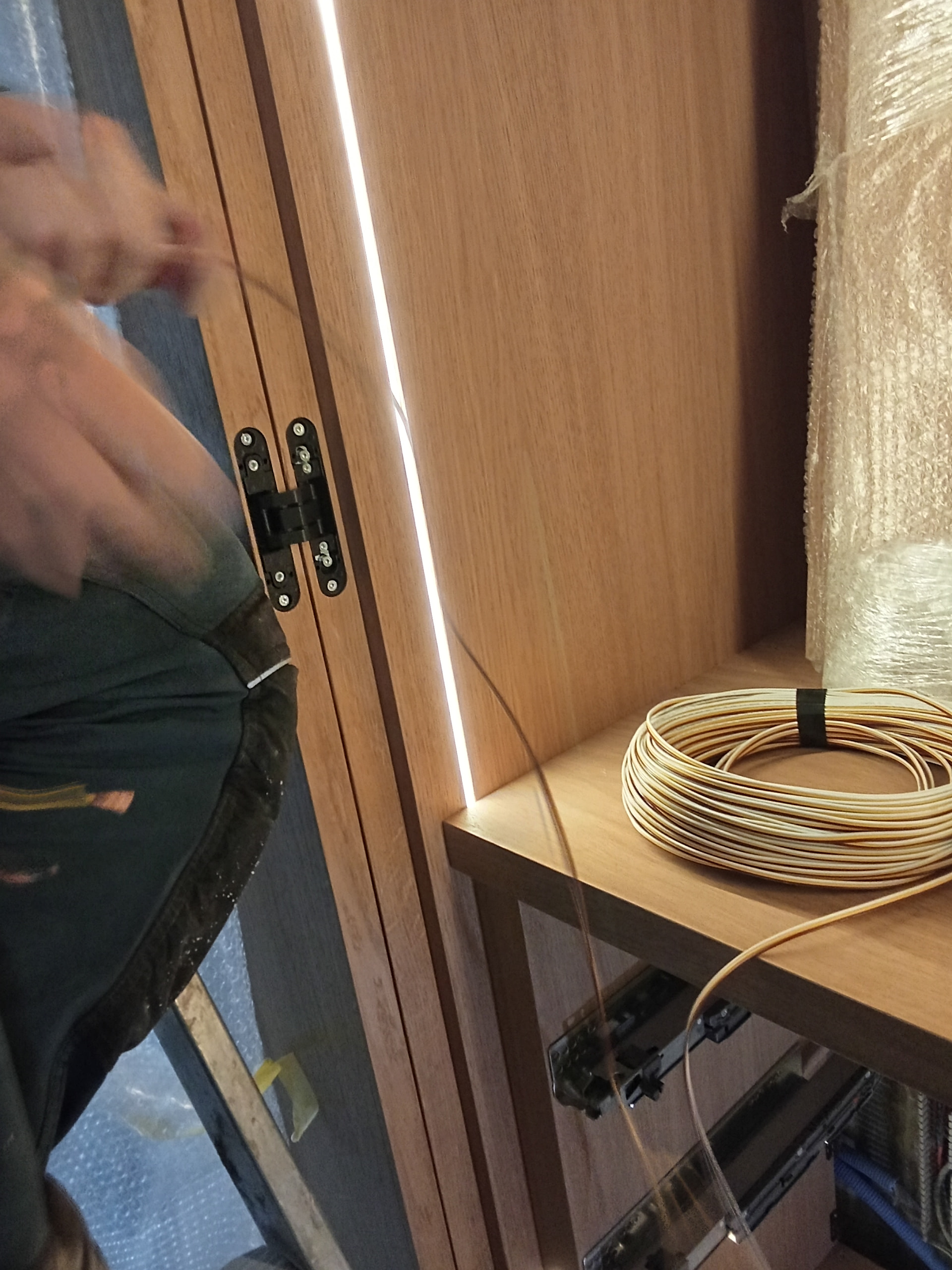

Hay que ir fino porque hay que hacer un cajeado de 16 mm de profundidad a tan solo 3 mm del borde. Pero la verdad son una pasada despues porque permiten regulacion
3mm del bordeno es problema pero 16mm de profundidad !…pero los bastidores suelen tener solo 10 mm y hay puertas de GSB que no estoy seguro que tengan tanto hasta el aglomerado. Hay que usar bastidores mas gruesos?

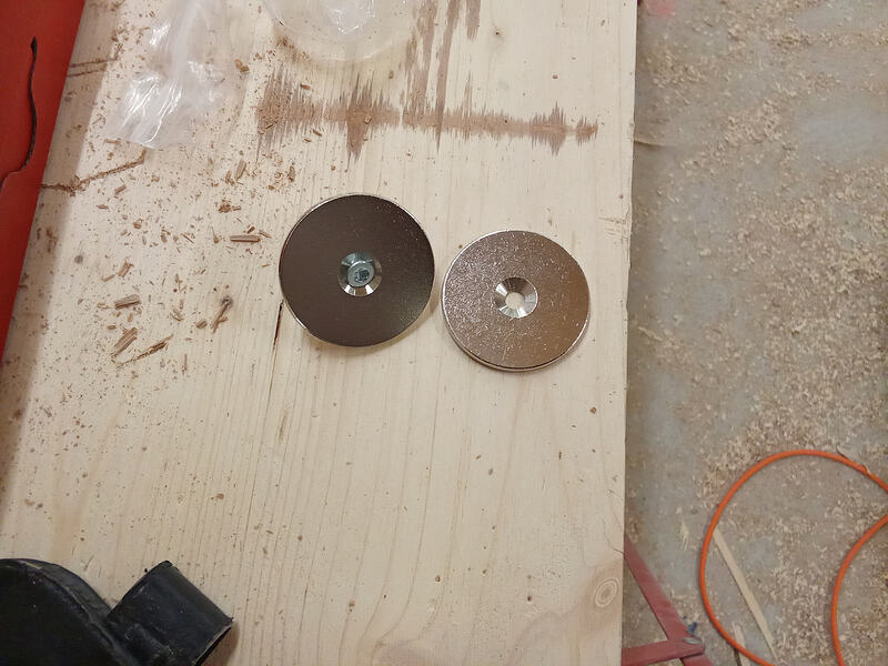

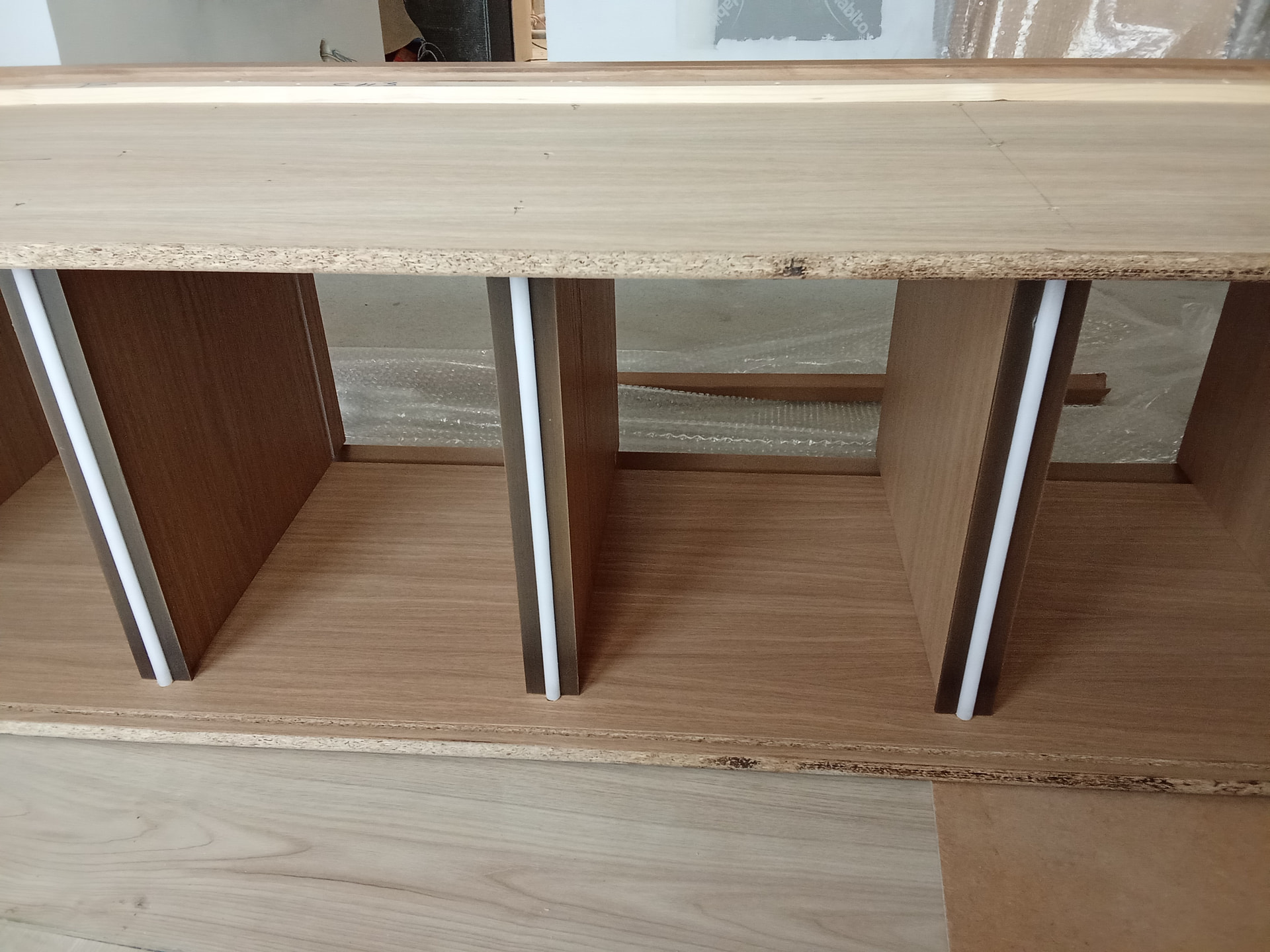

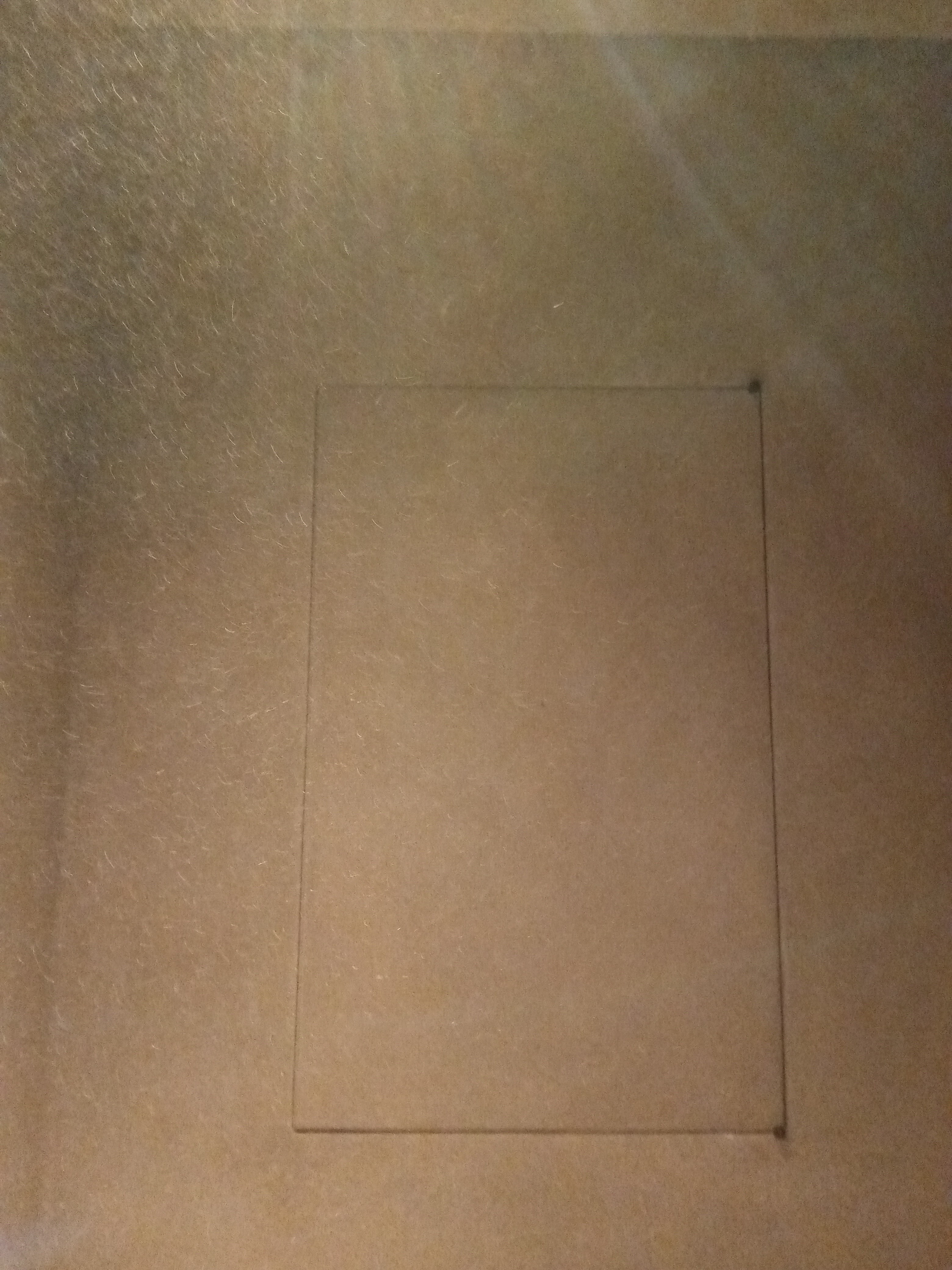

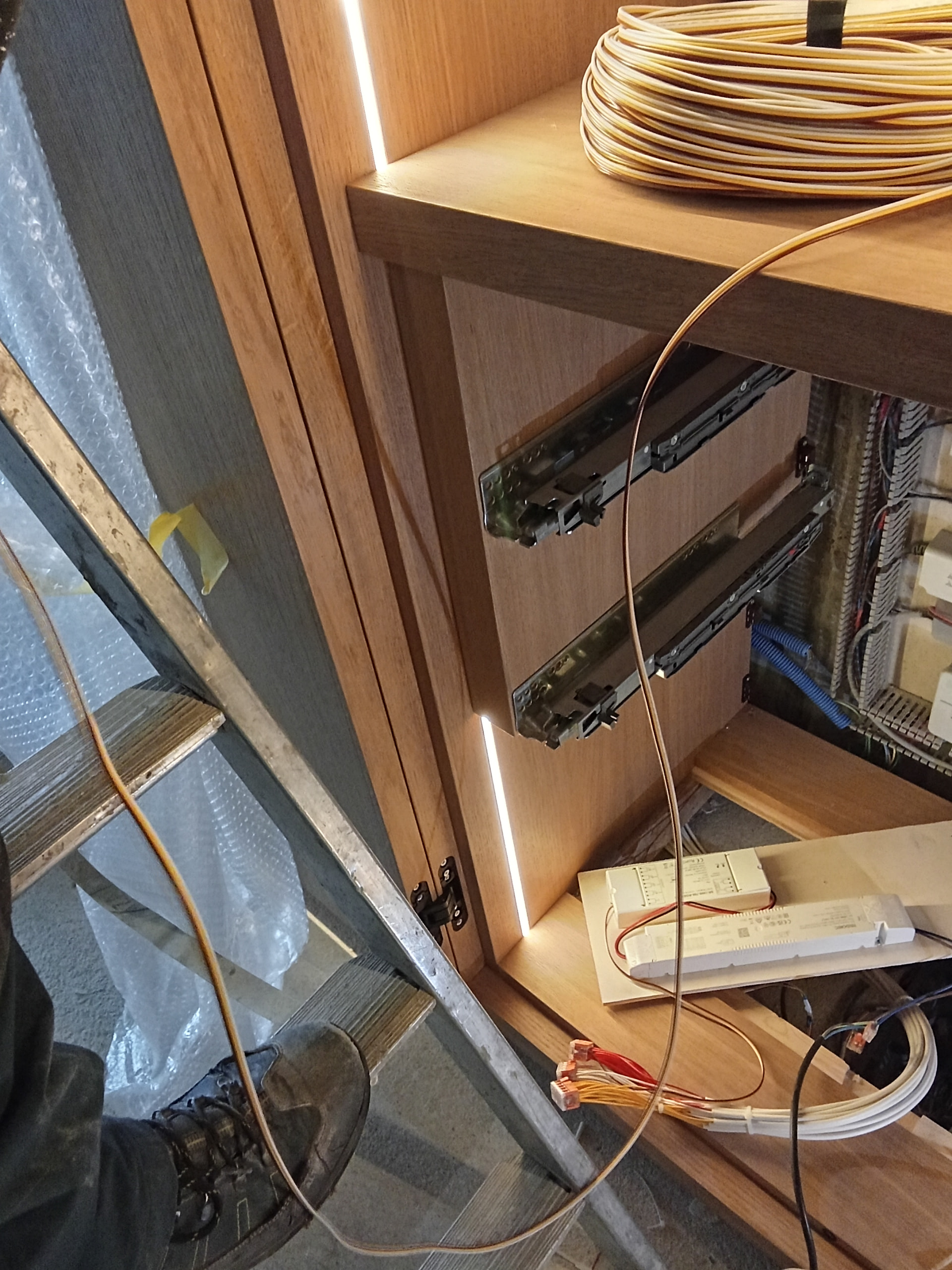

Veo como in mini mecánismo plateado, es para regular @Angel ?
