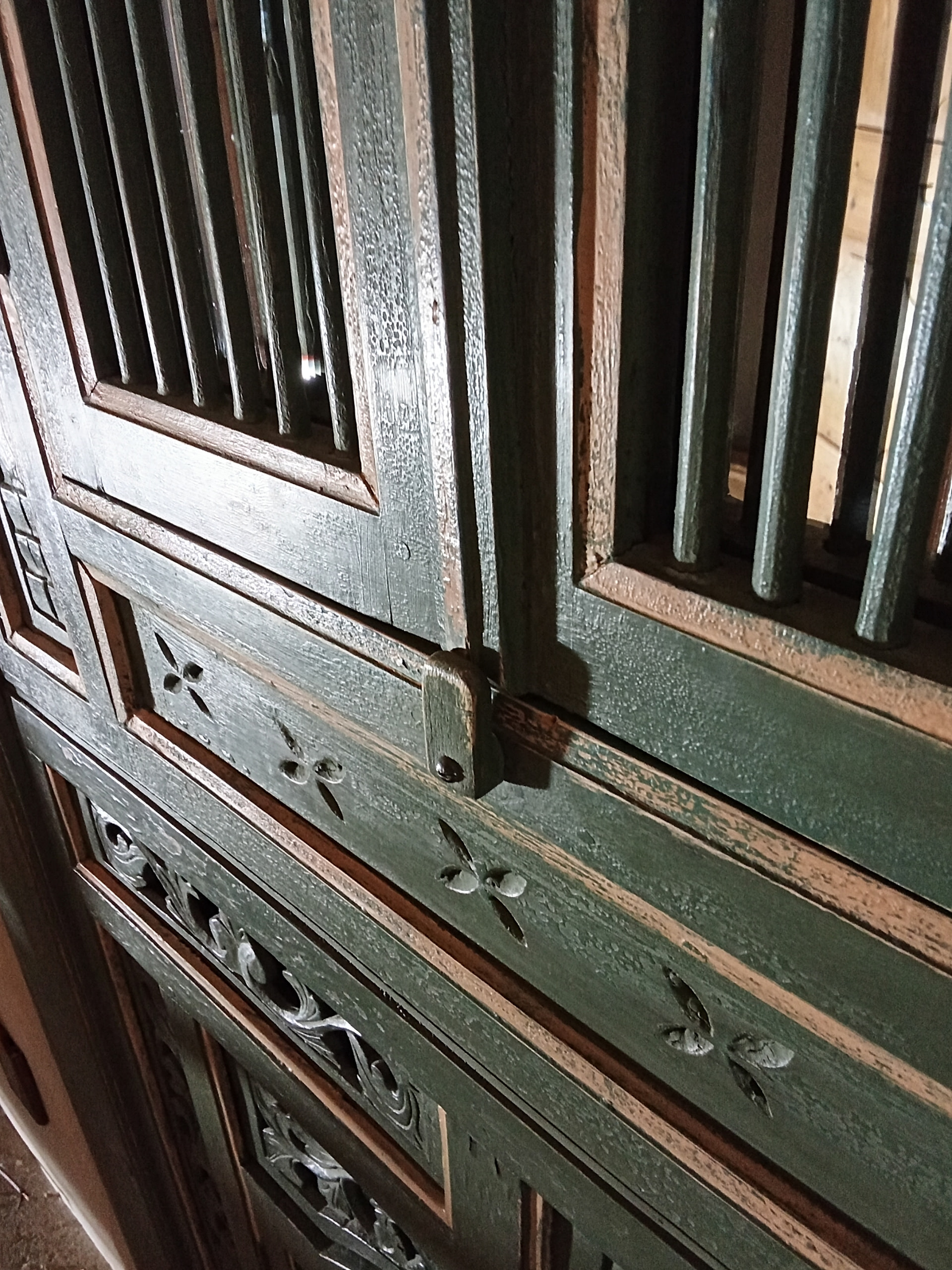

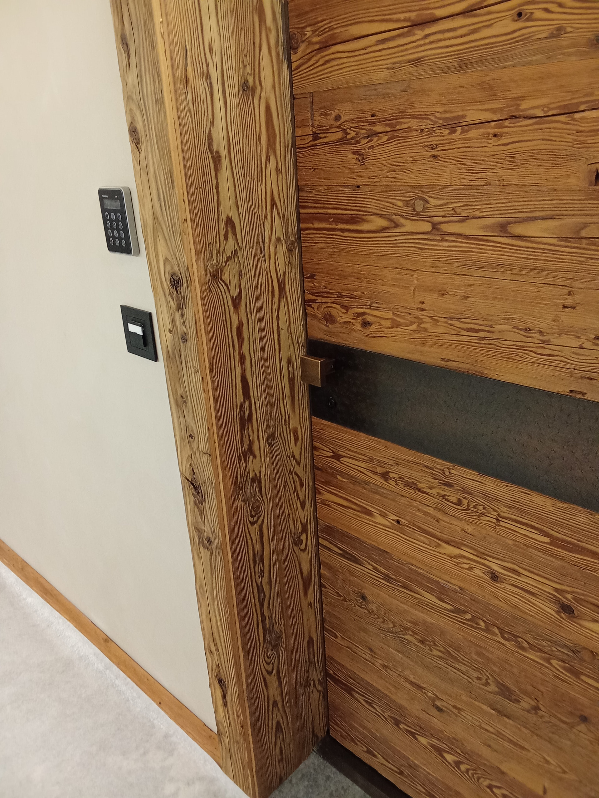

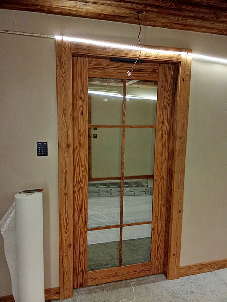

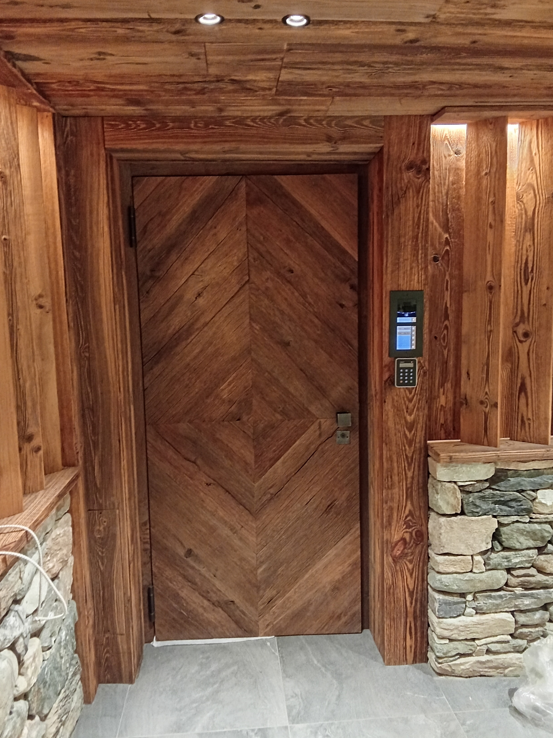

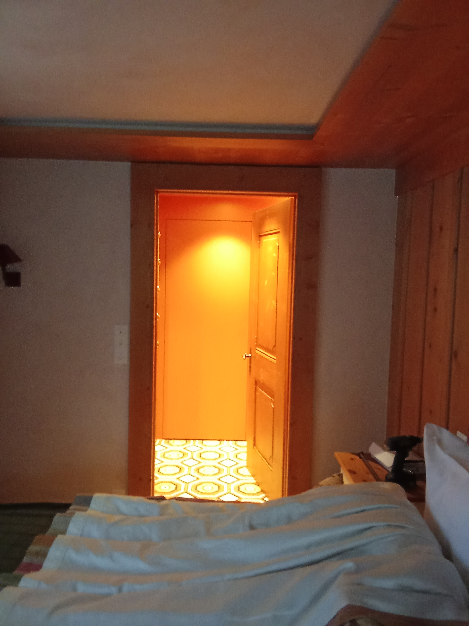

Trabajo actual con touches retros

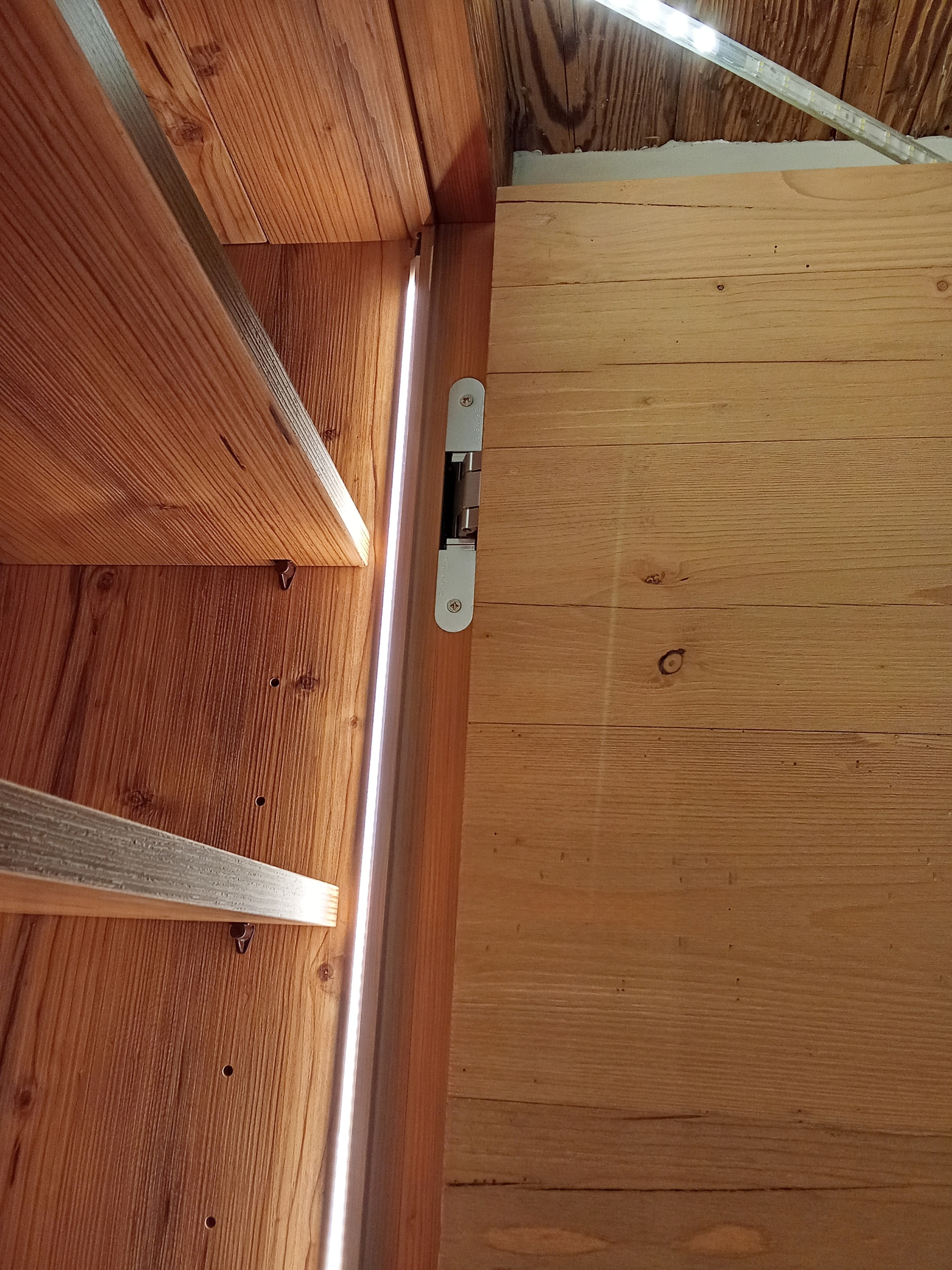

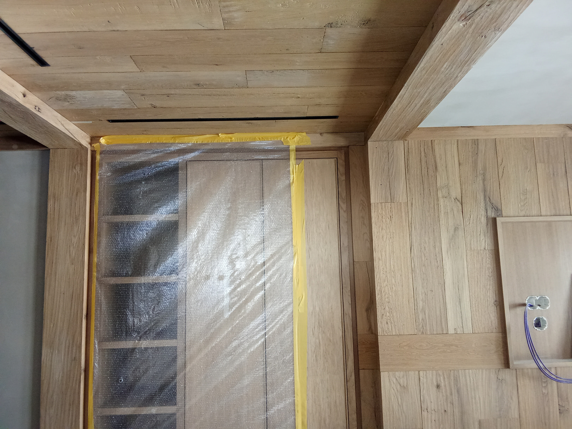

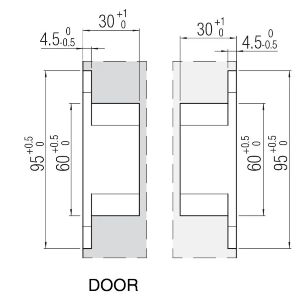

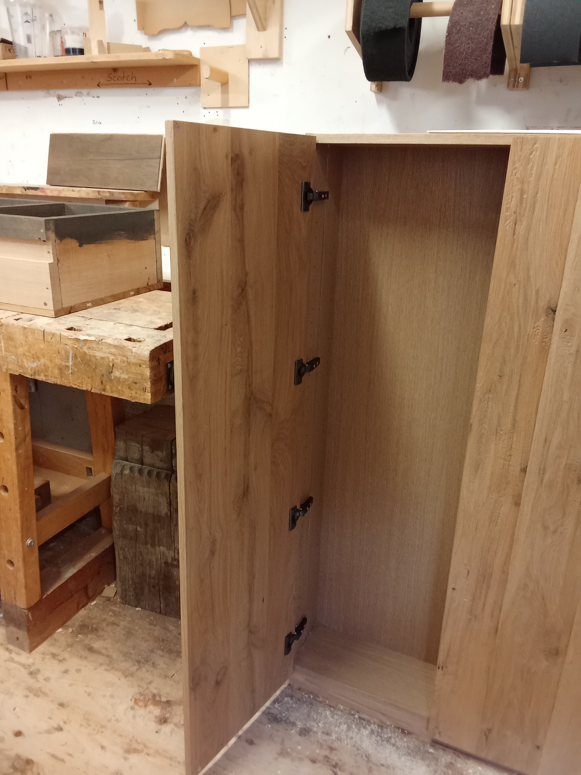

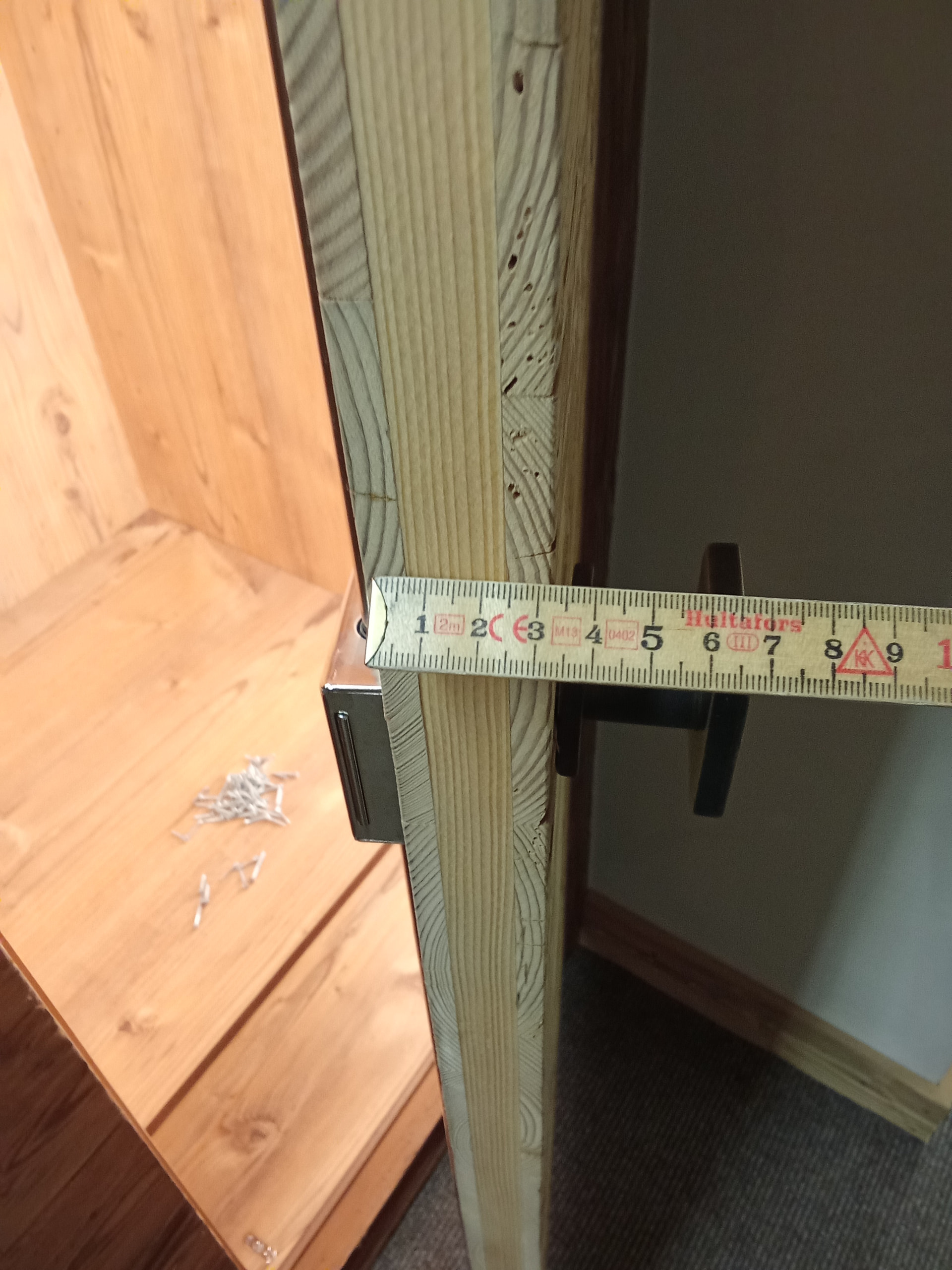

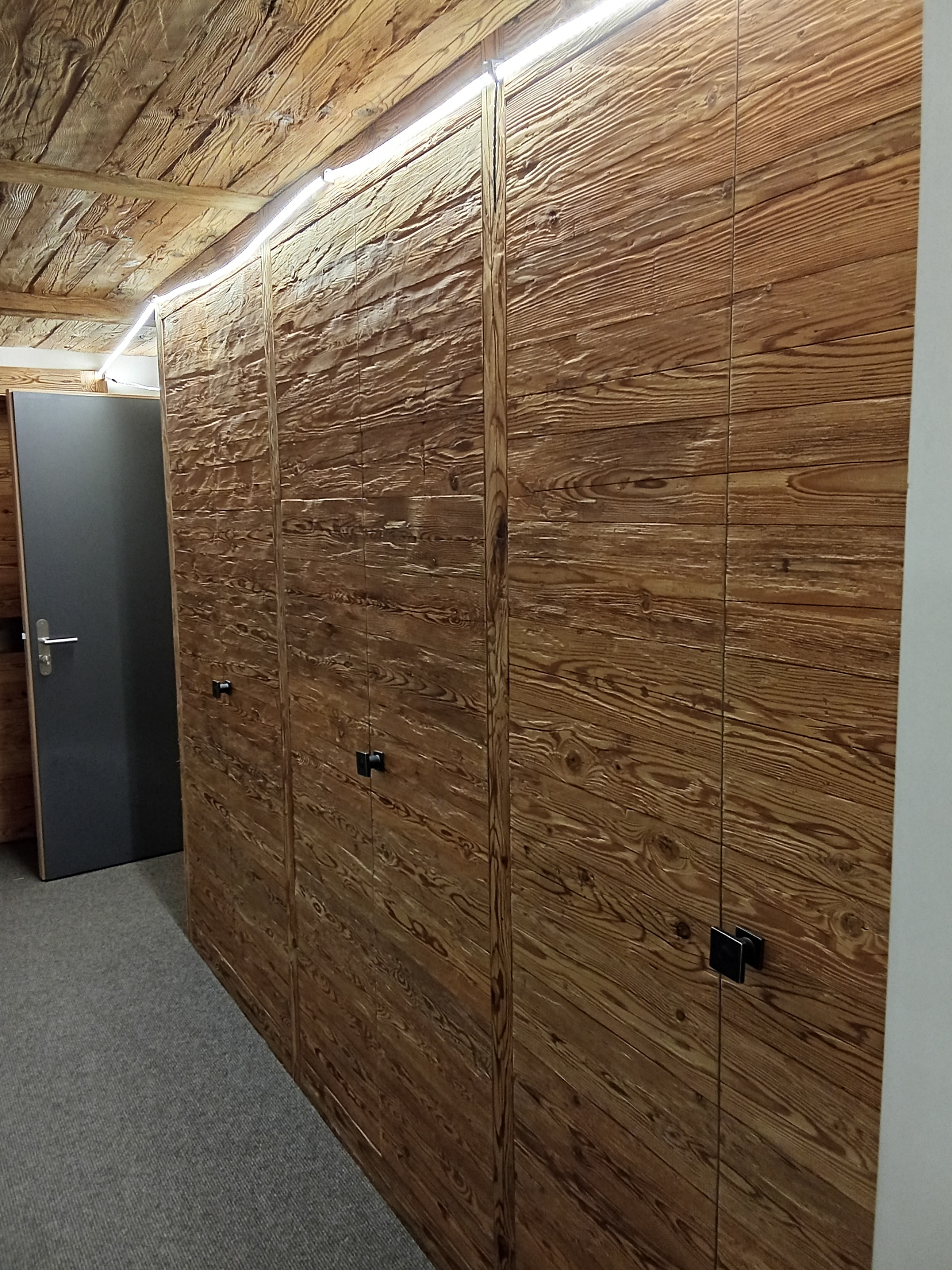

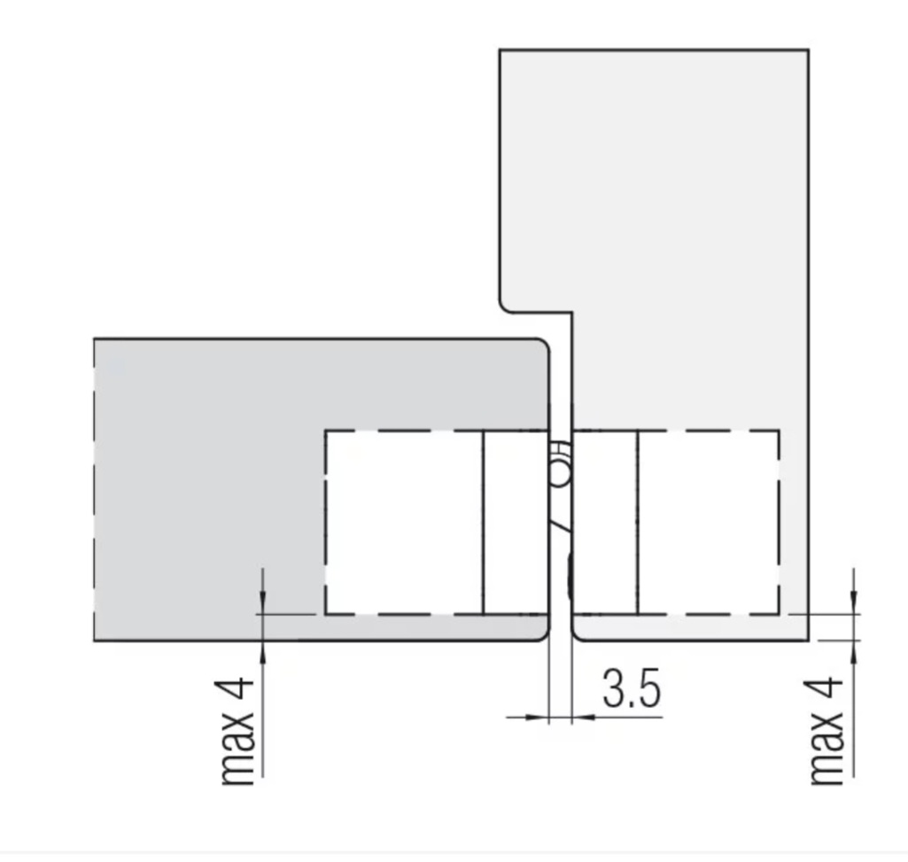

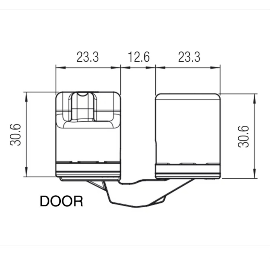

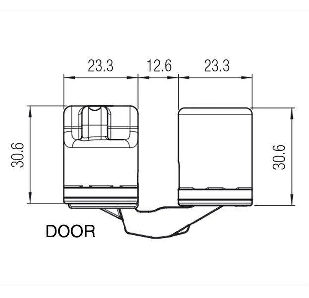

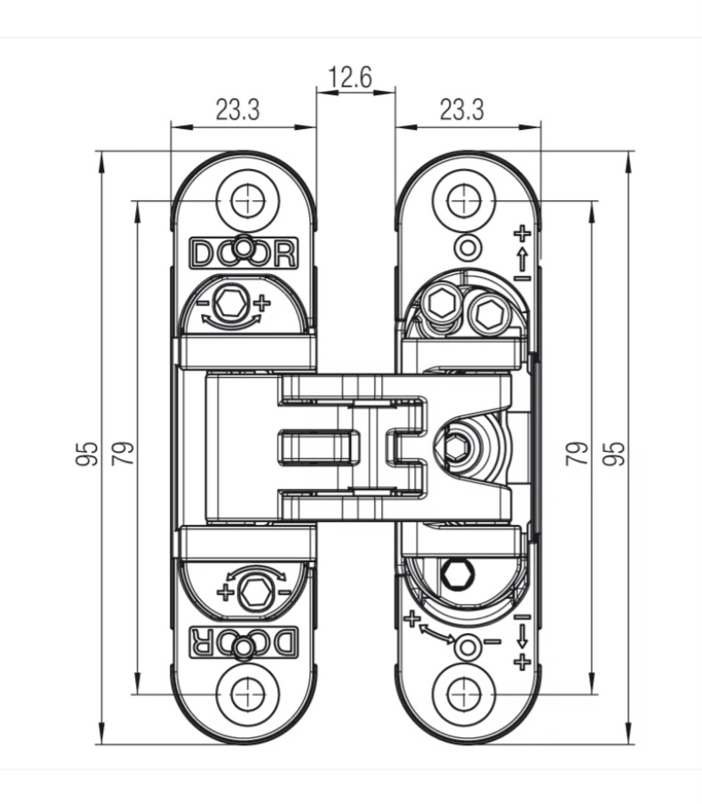

Para puerta interior esta la k6200, que esa es mas profundidad aun, 30 mm de profundidad a 4 mm del borde.
Las bisagras permiten regulacion en 3 D. Con esos tornillos que ves.

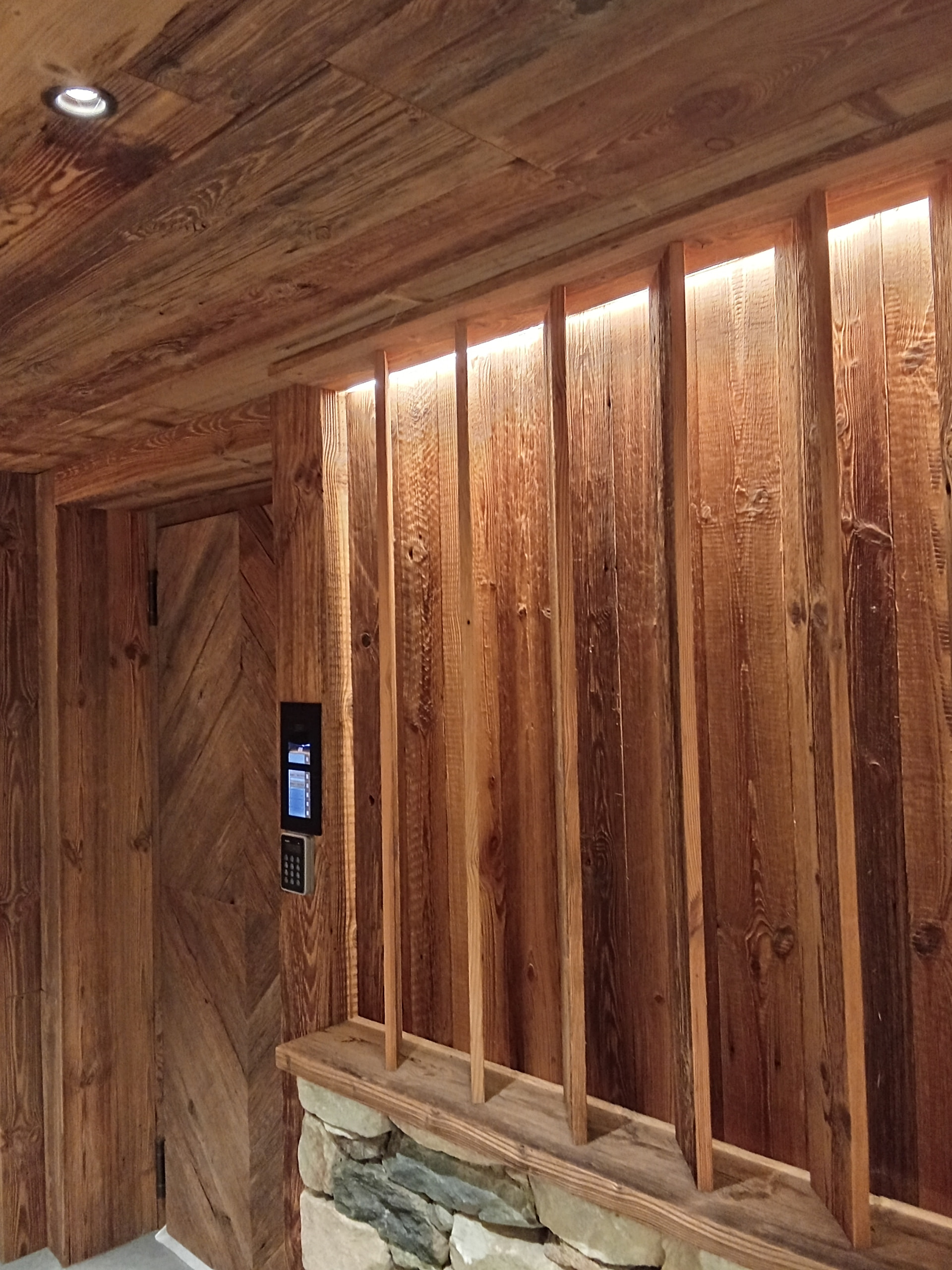

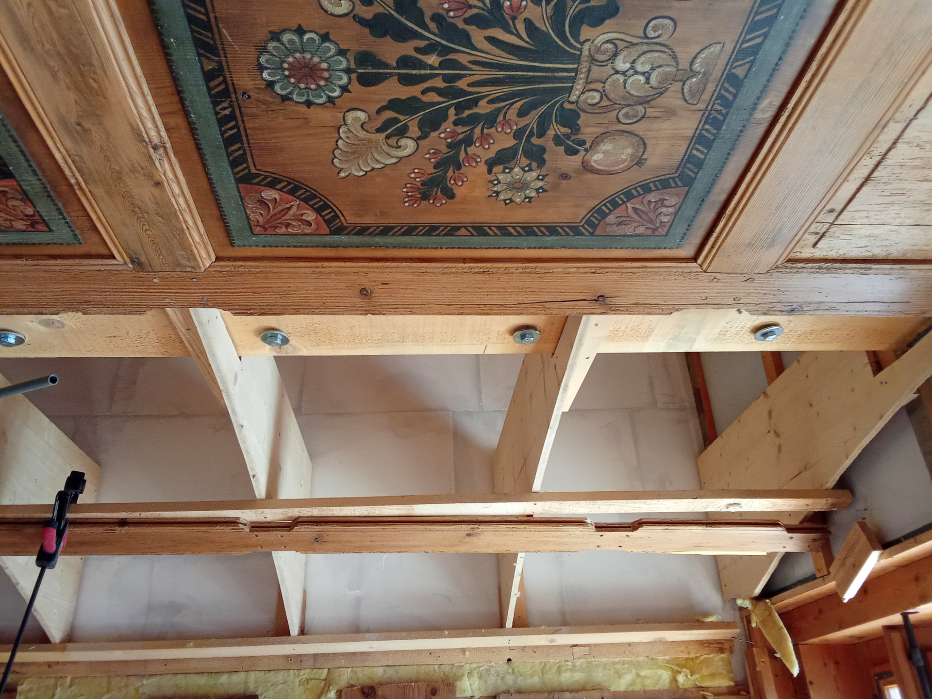

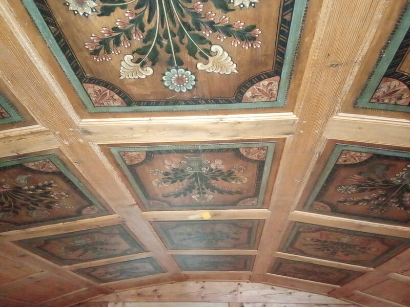

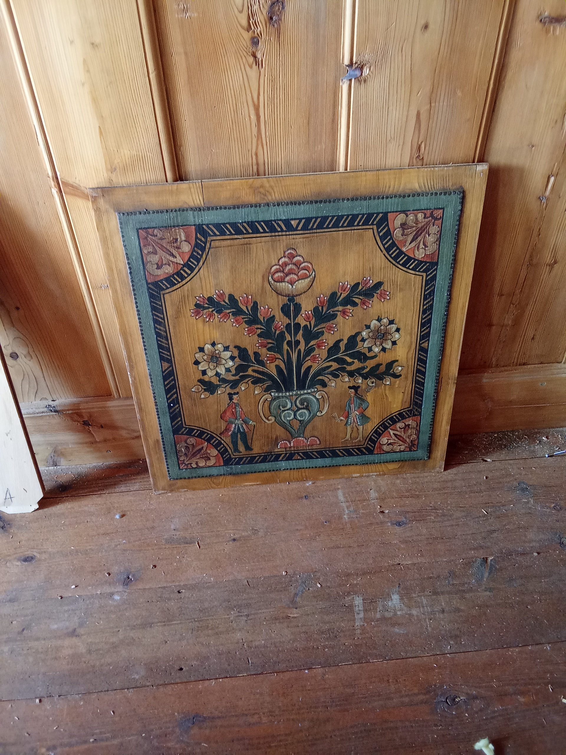

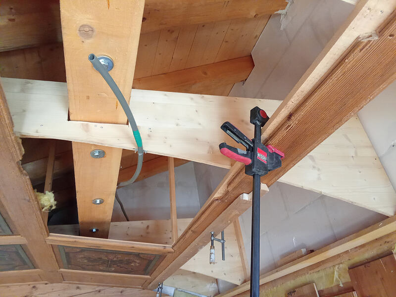

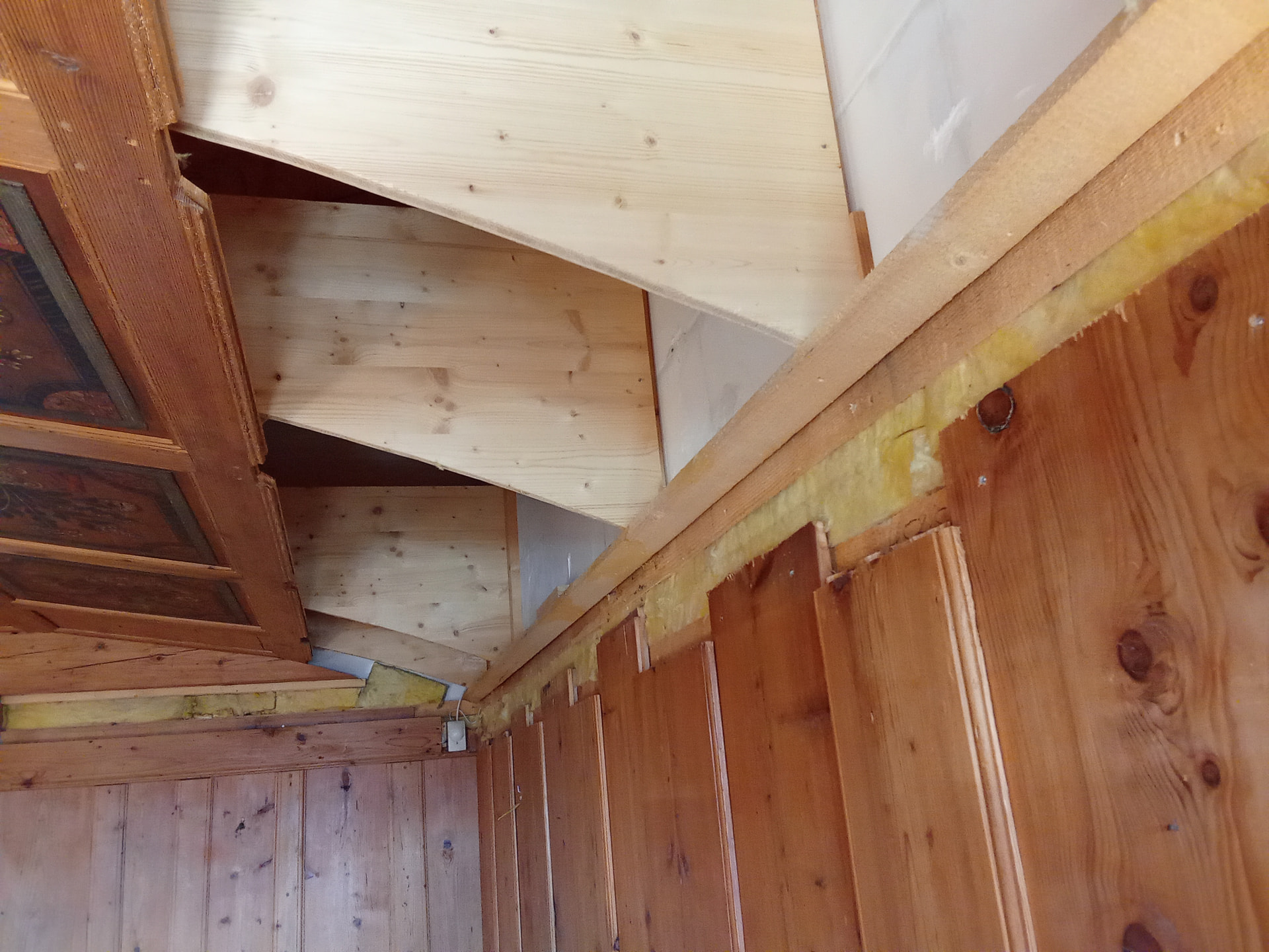

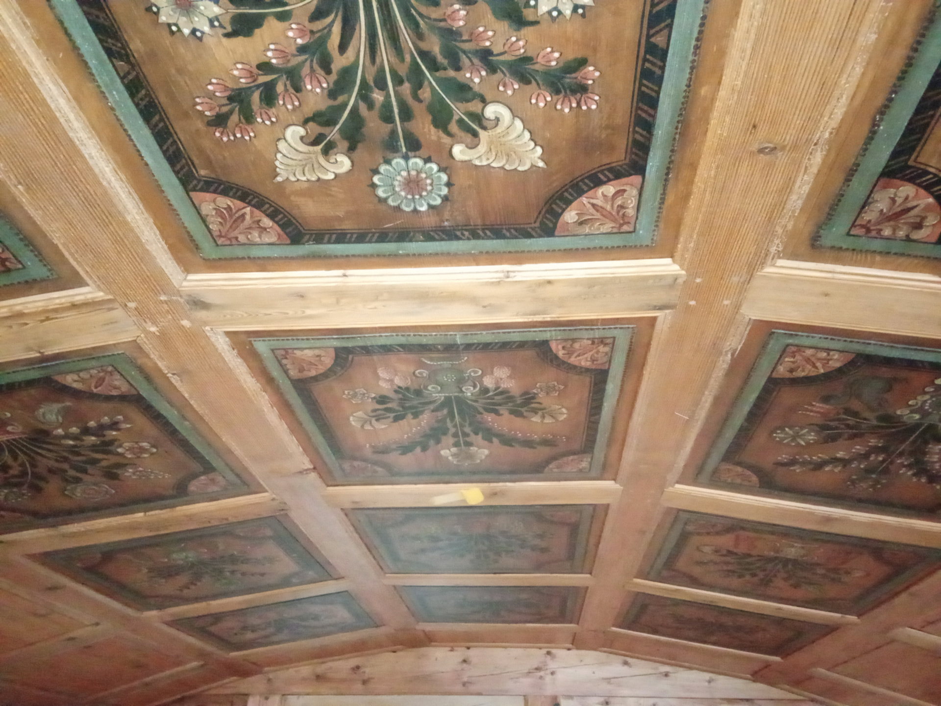

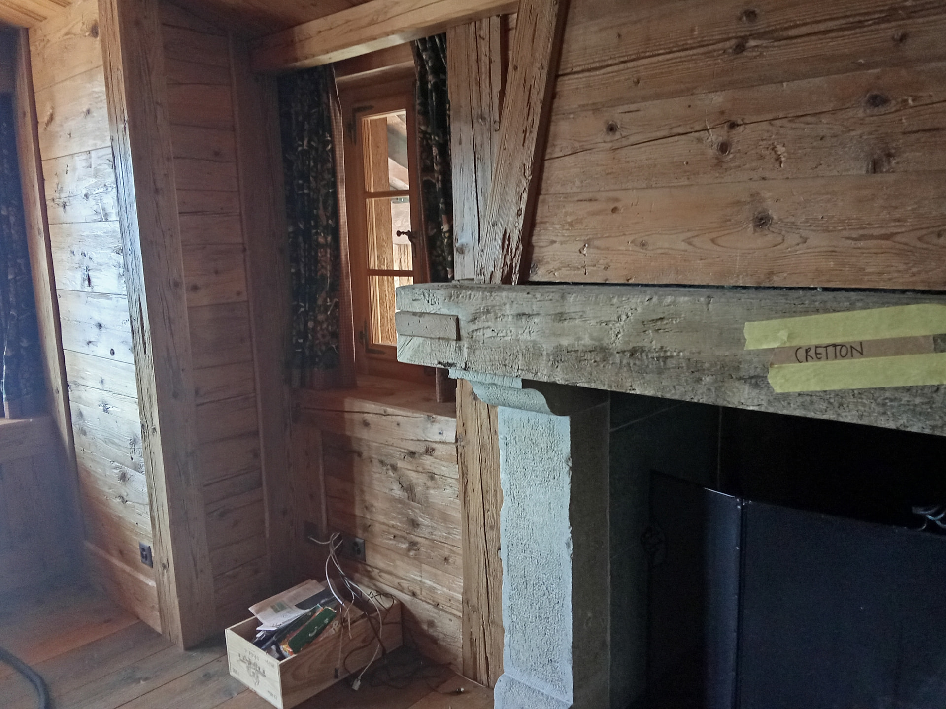

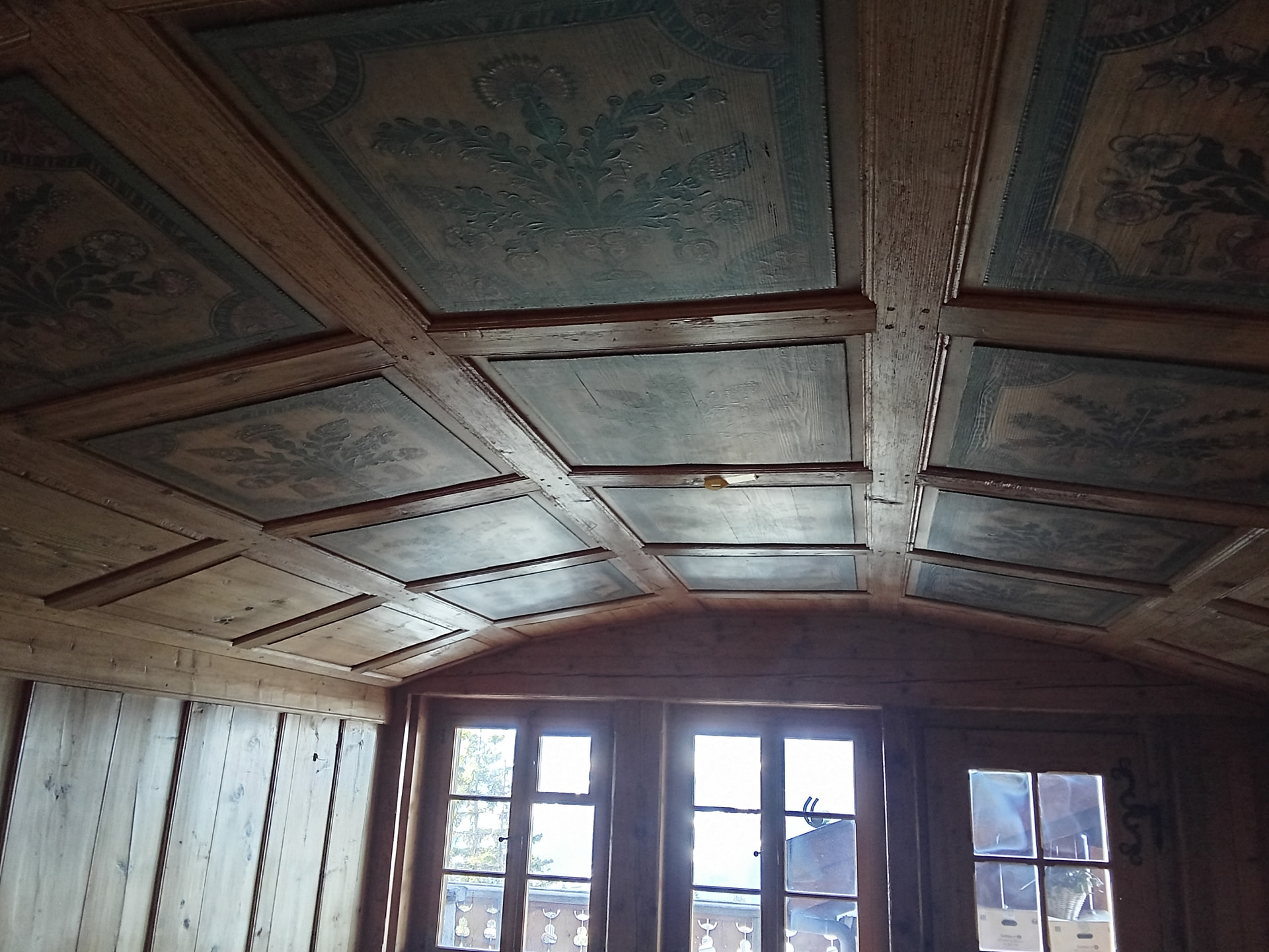

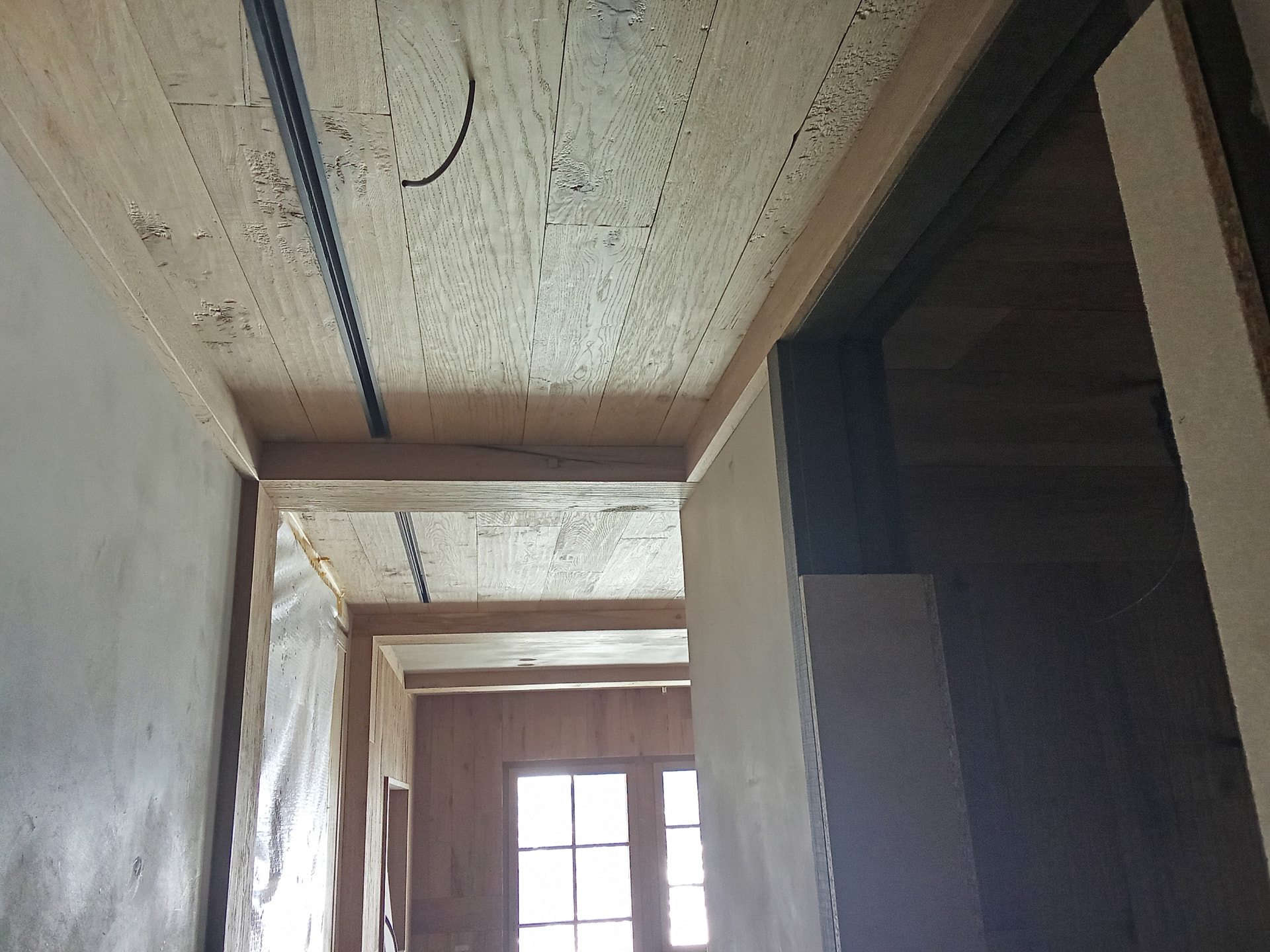

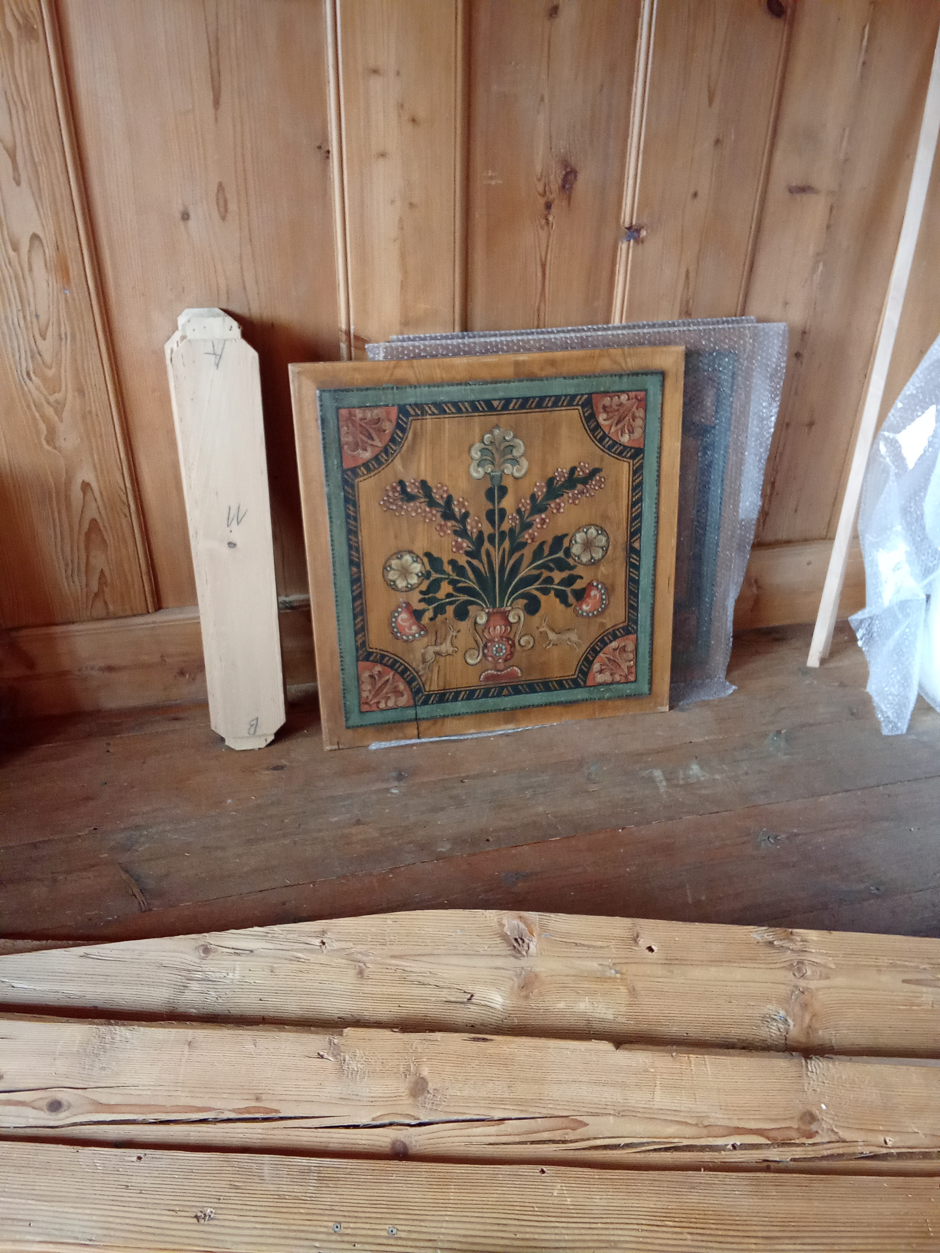

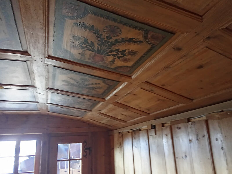

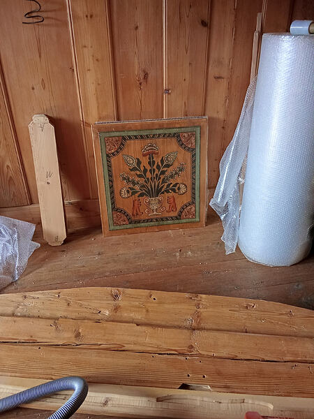

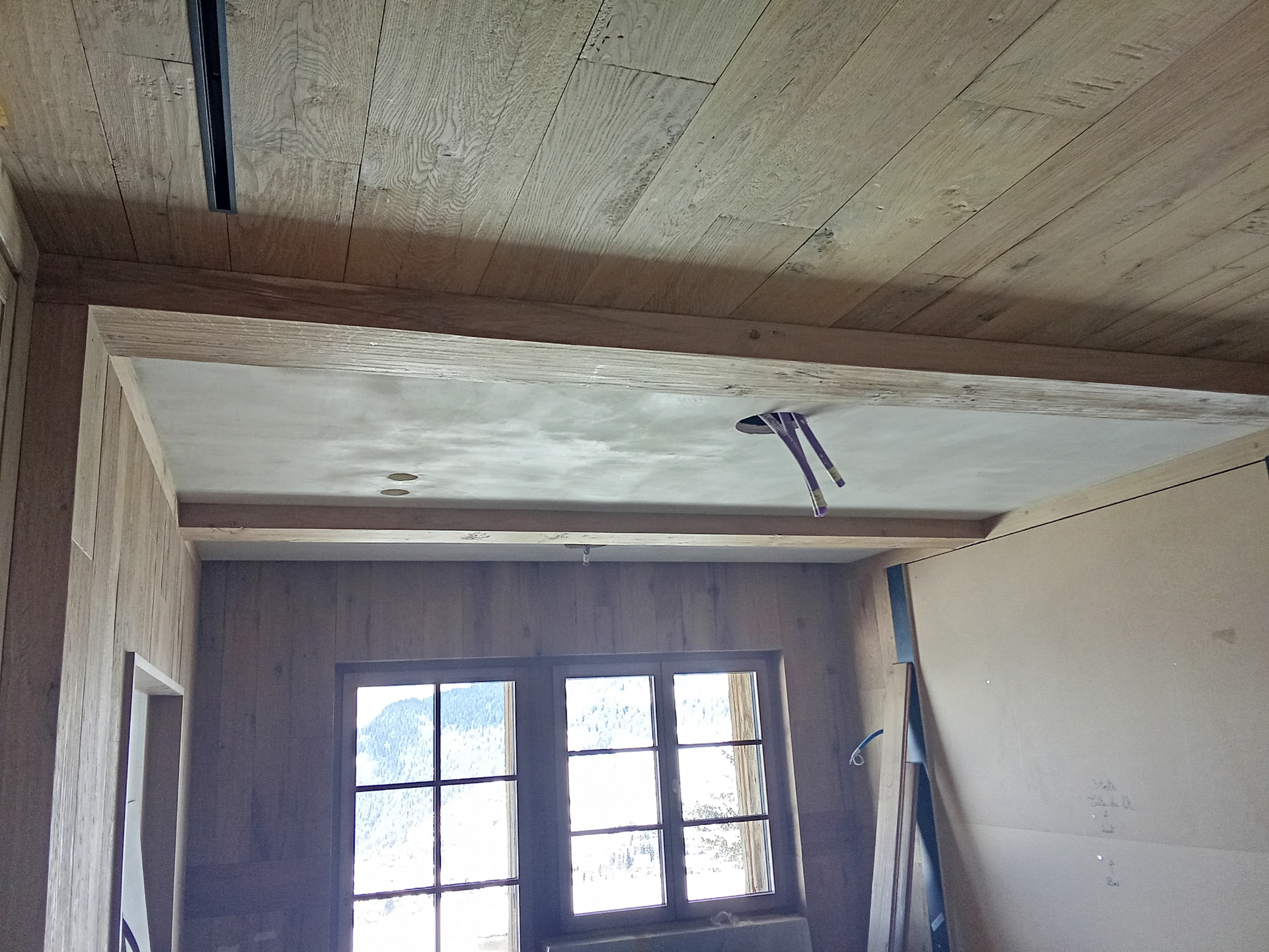

Buenos días, hoy comenzamos una reforma, el techo se desmonta para después volver a colocarlo.
Iré subiendo más fotos después
Madre mía, vaya curro

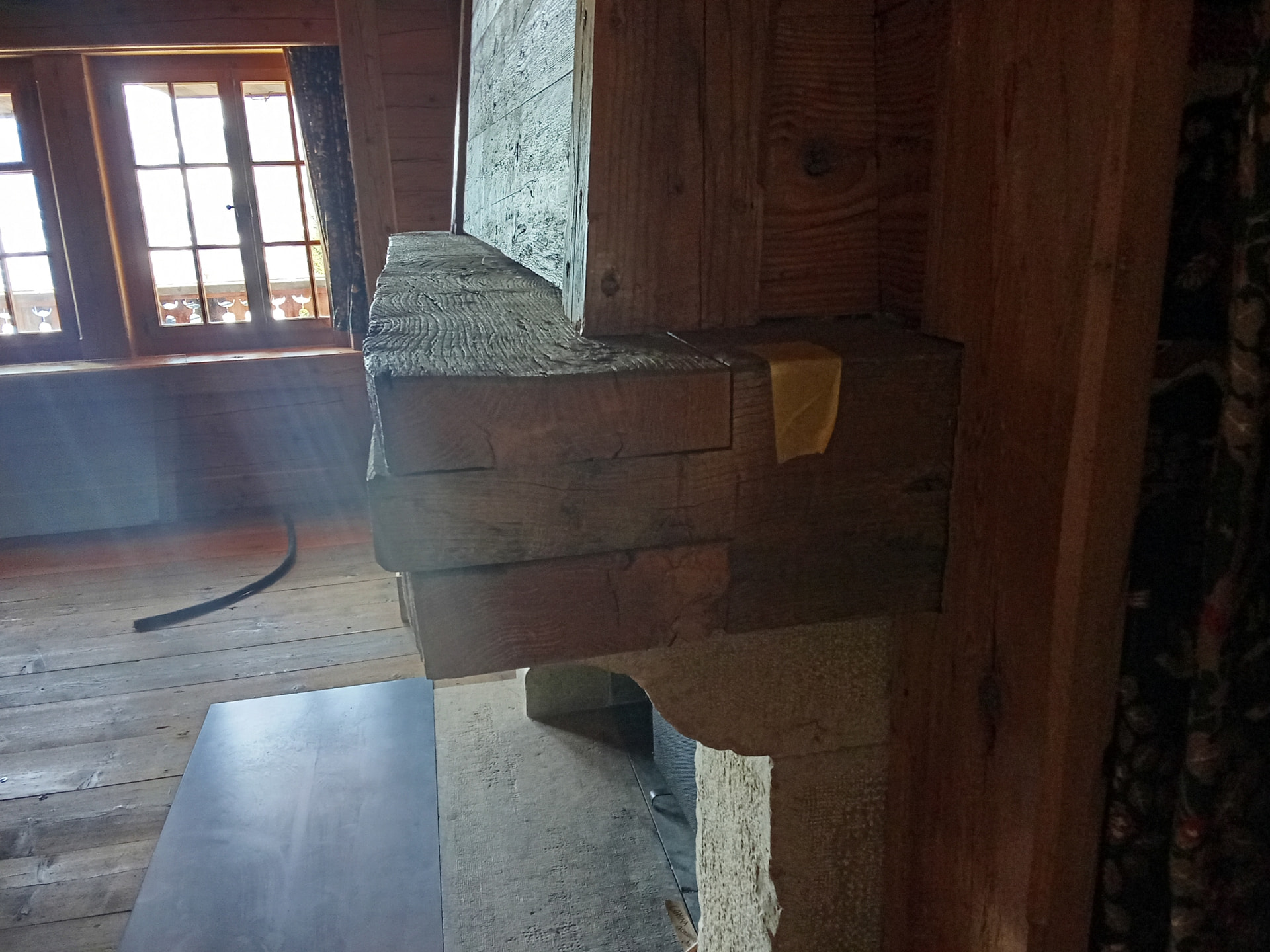

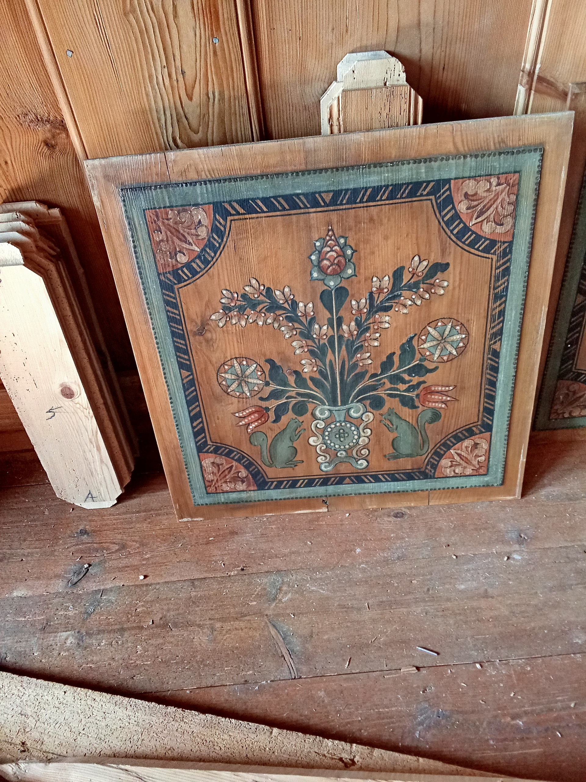

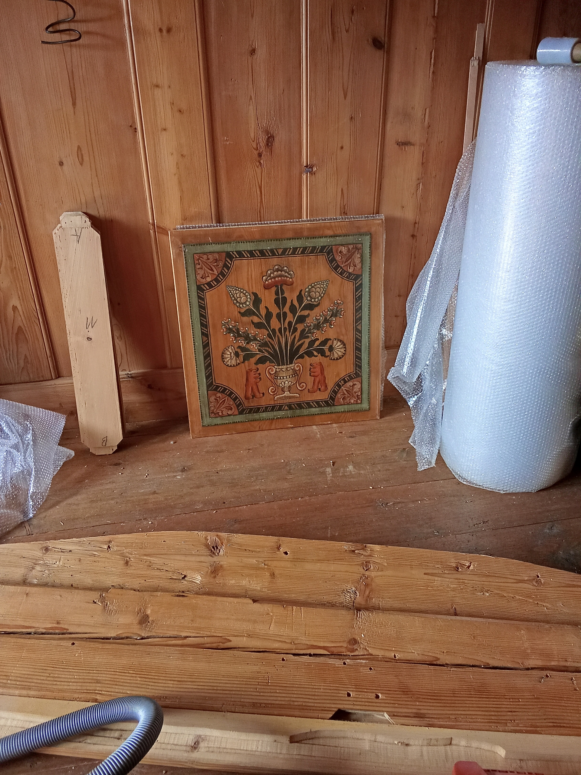

Van a guardar este techo y otro más, una puerta , la repisa de la chimenea, un banco, el
resto del interior se cambia todo
Alucinado me hallo..
Impresionante. No me imagino desmontar ese techo y poder volver a montarlo, no debe ser nada fácil.
tiene su trabajo y es entretenido , no es una tarea muy complicada

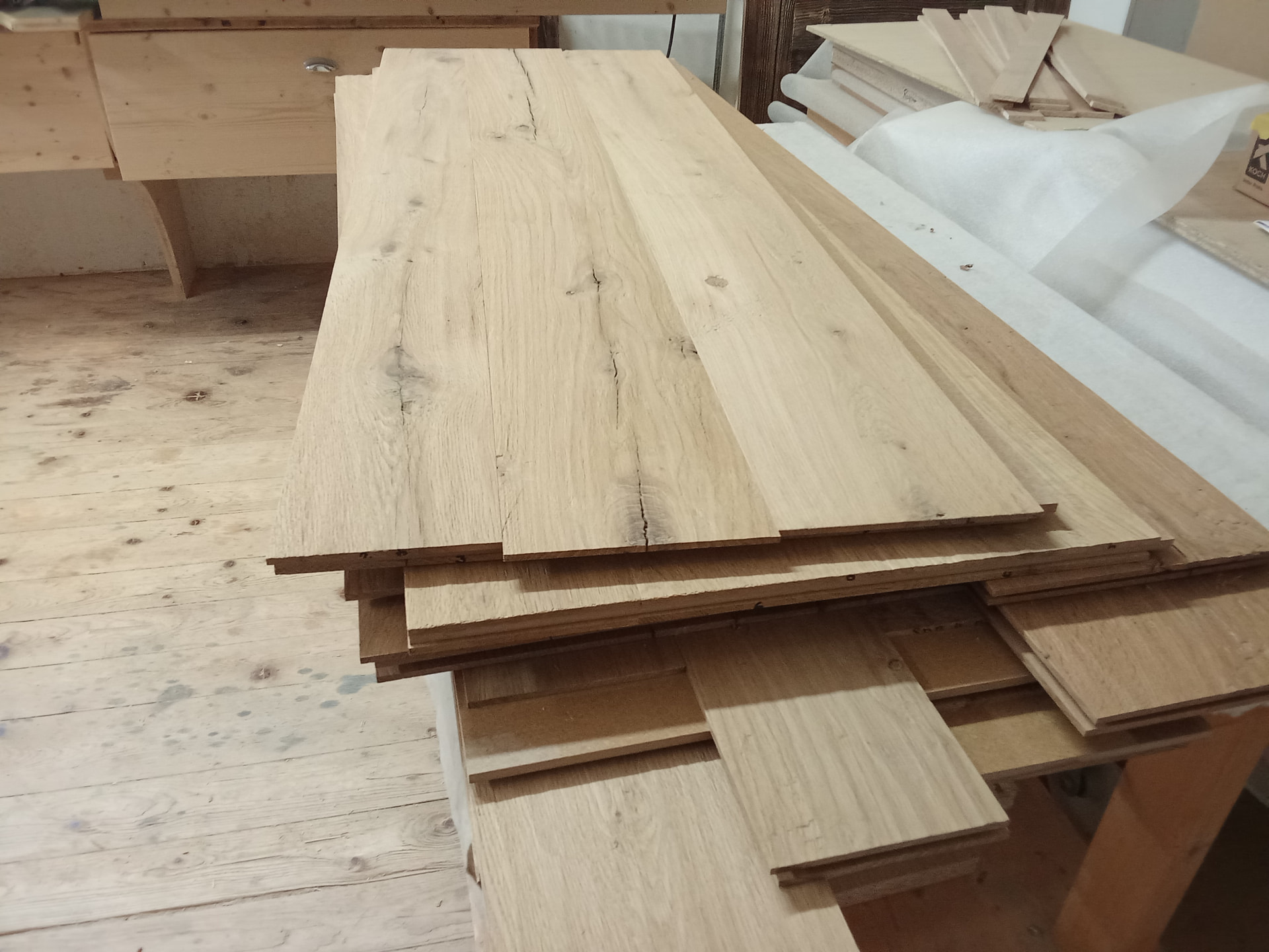

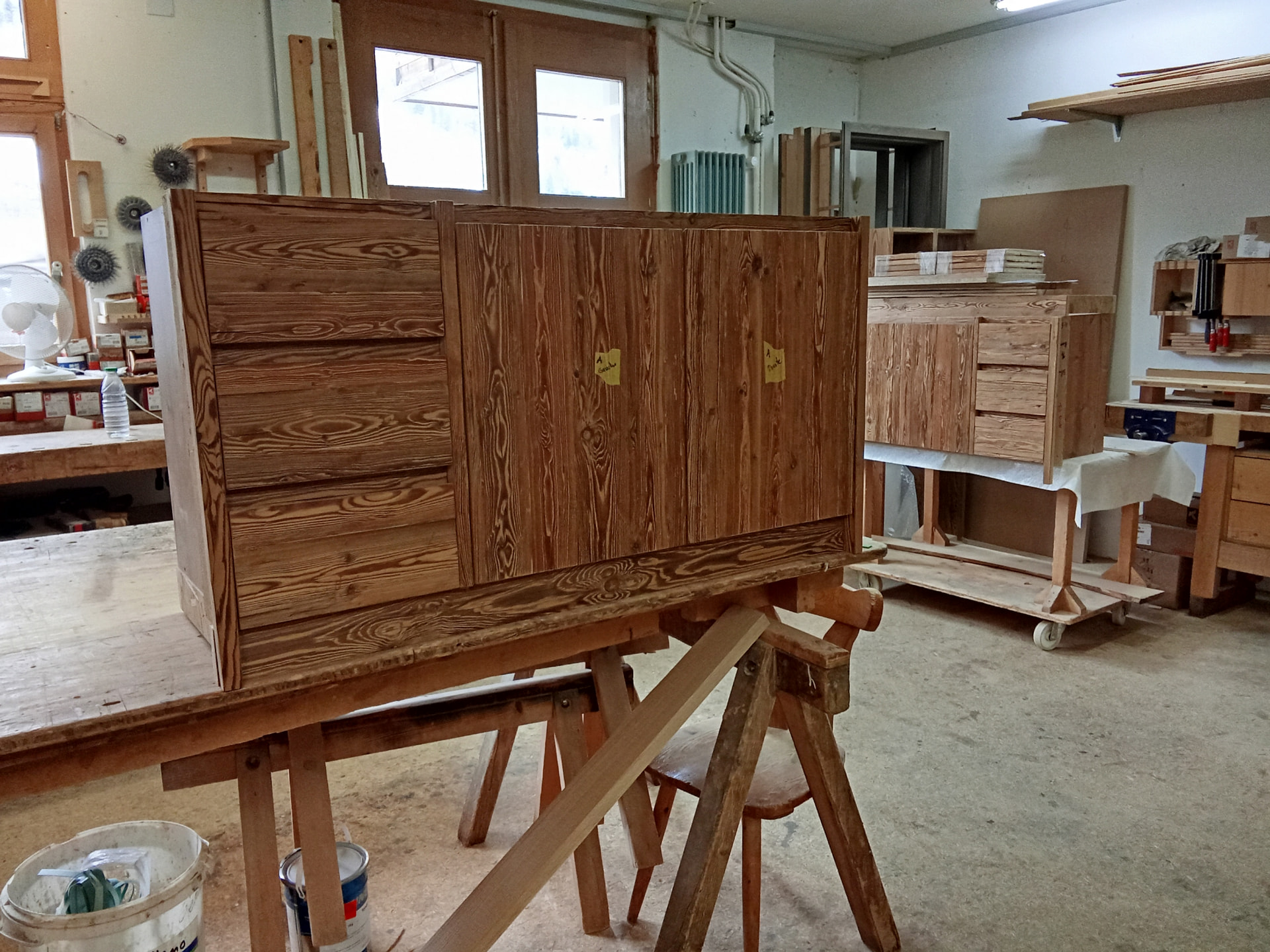

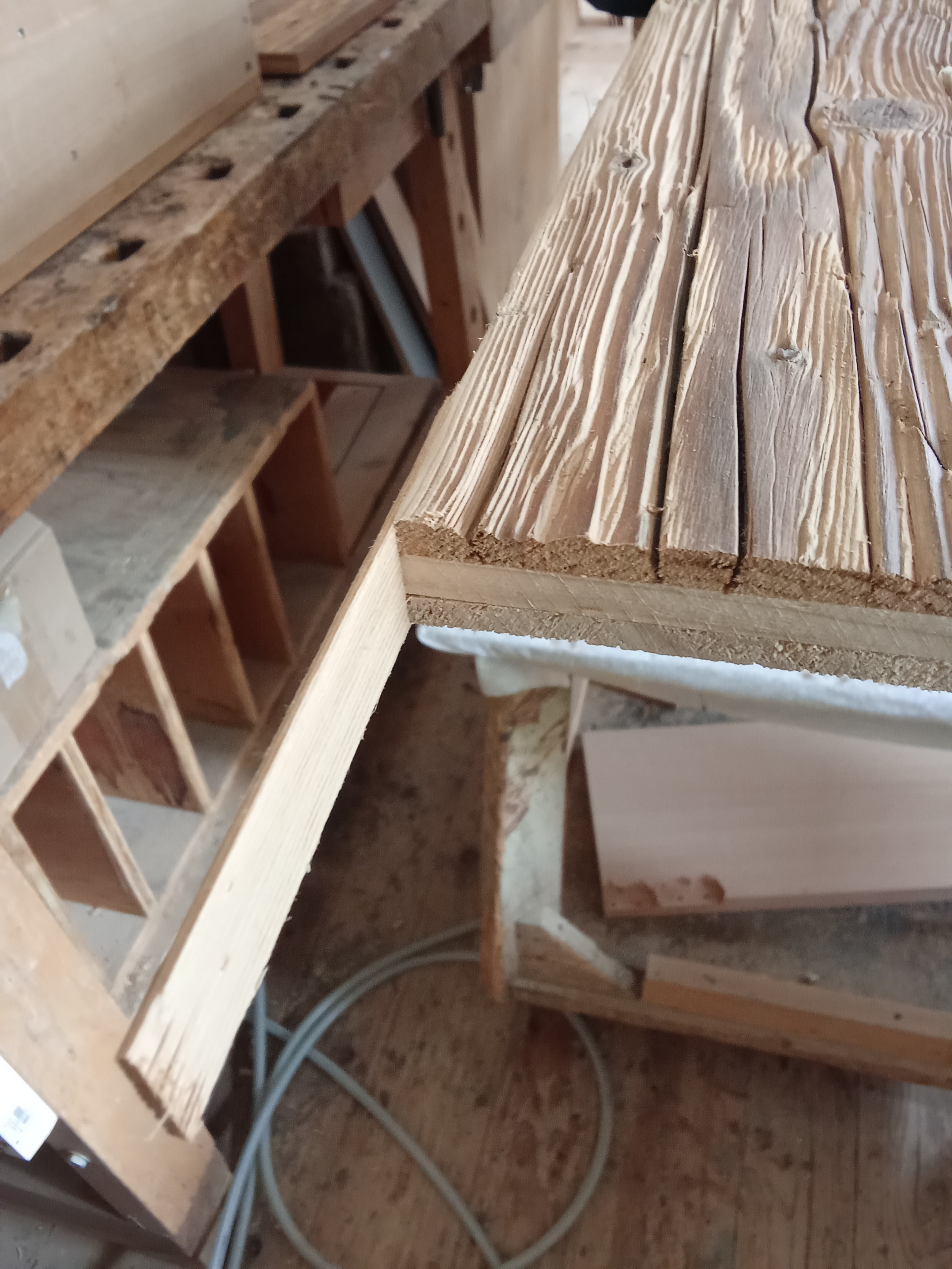

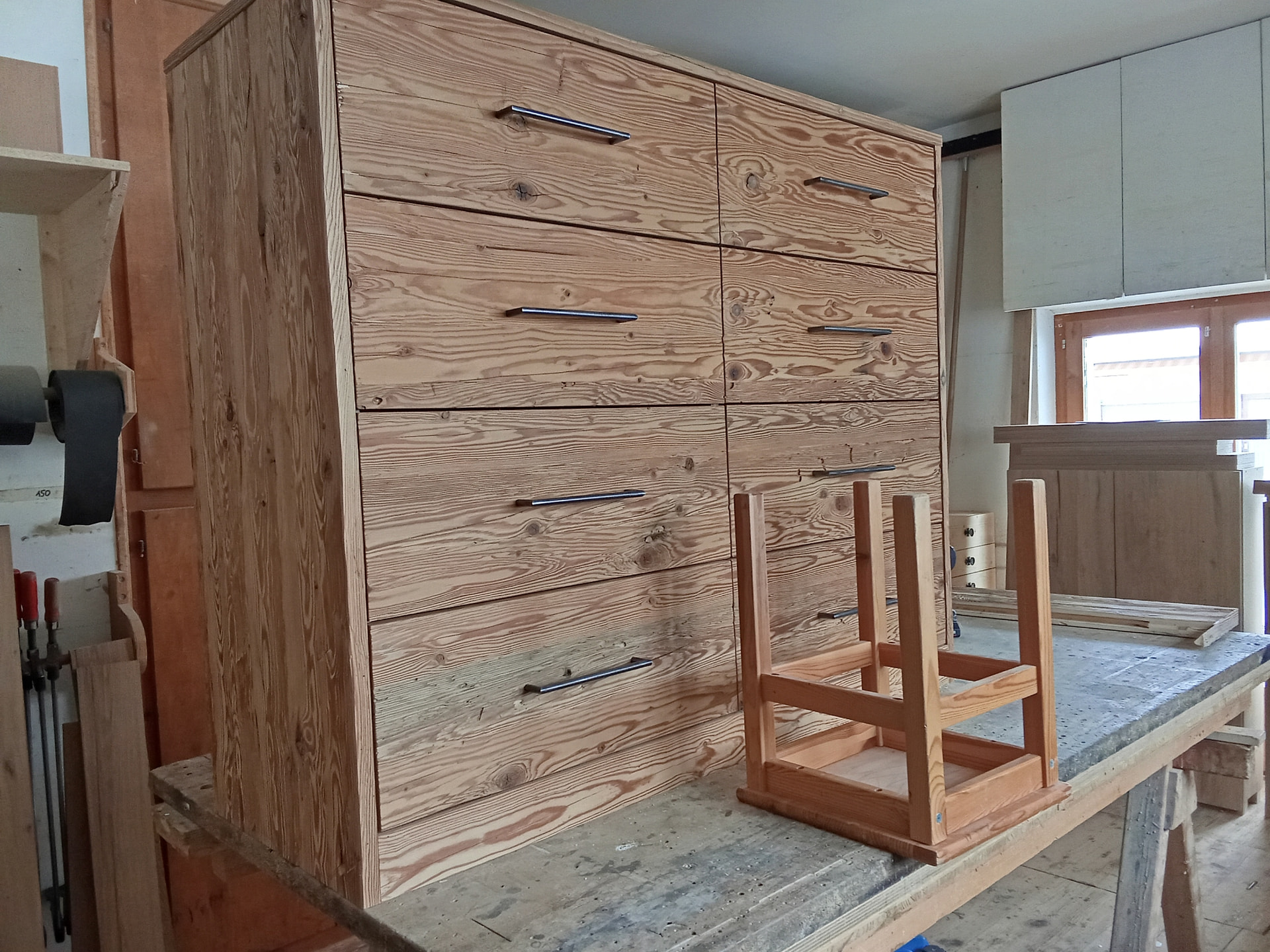

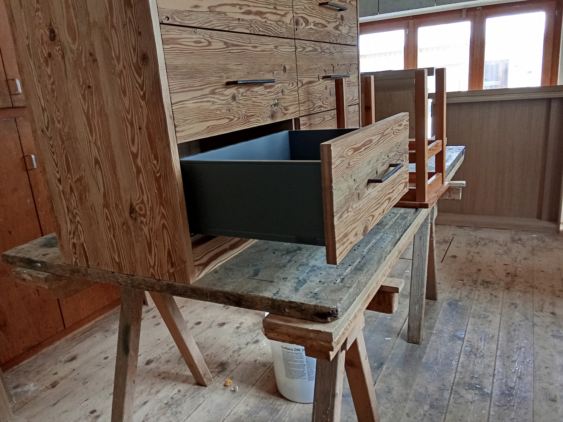

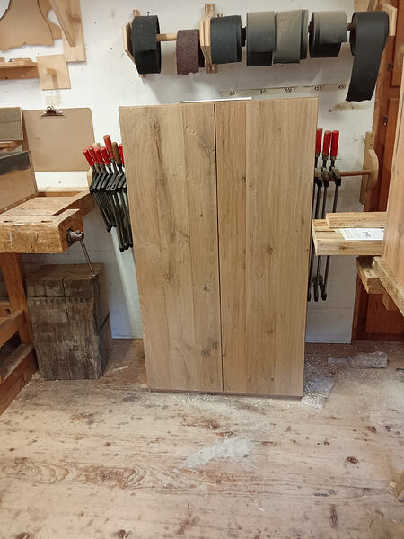

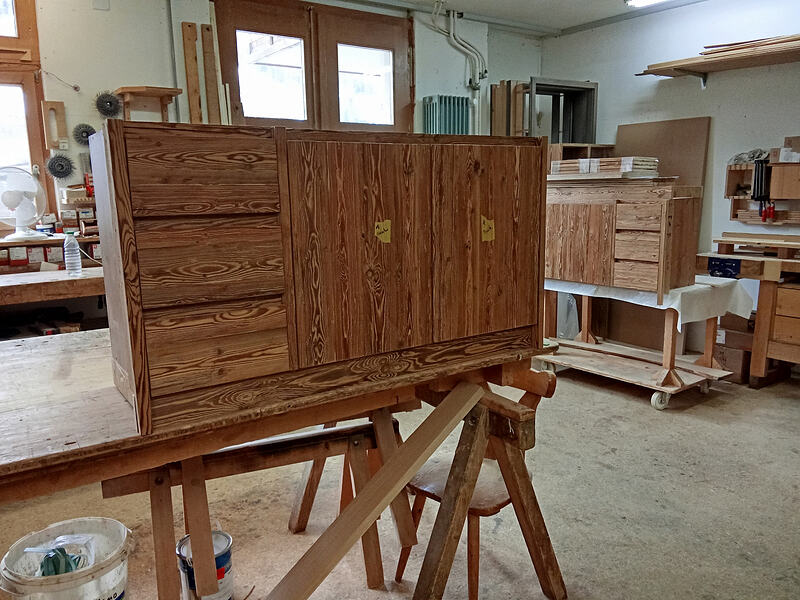

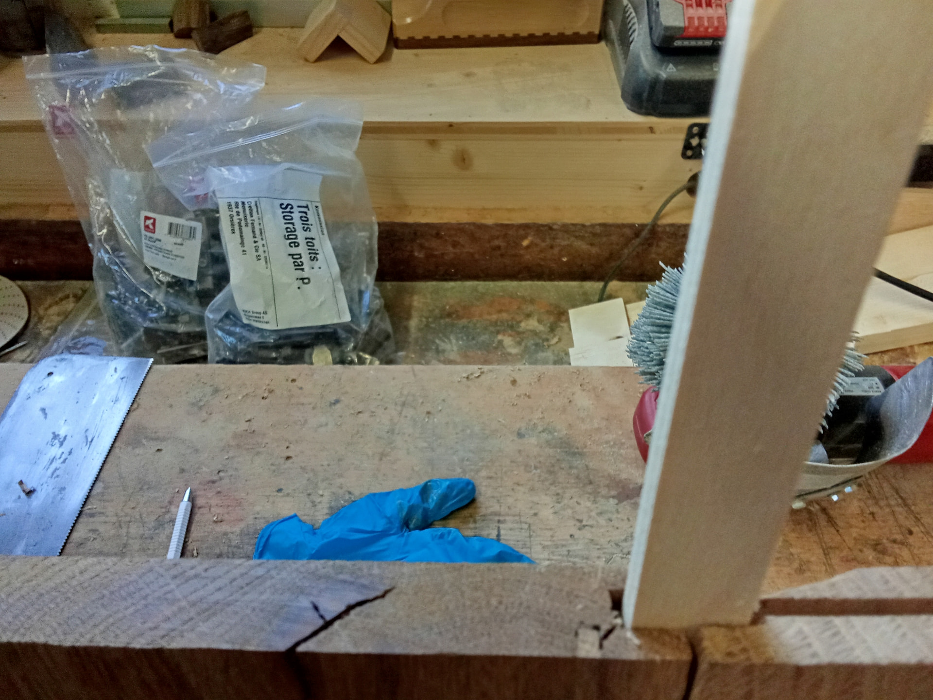

Buenos días, unos muebles

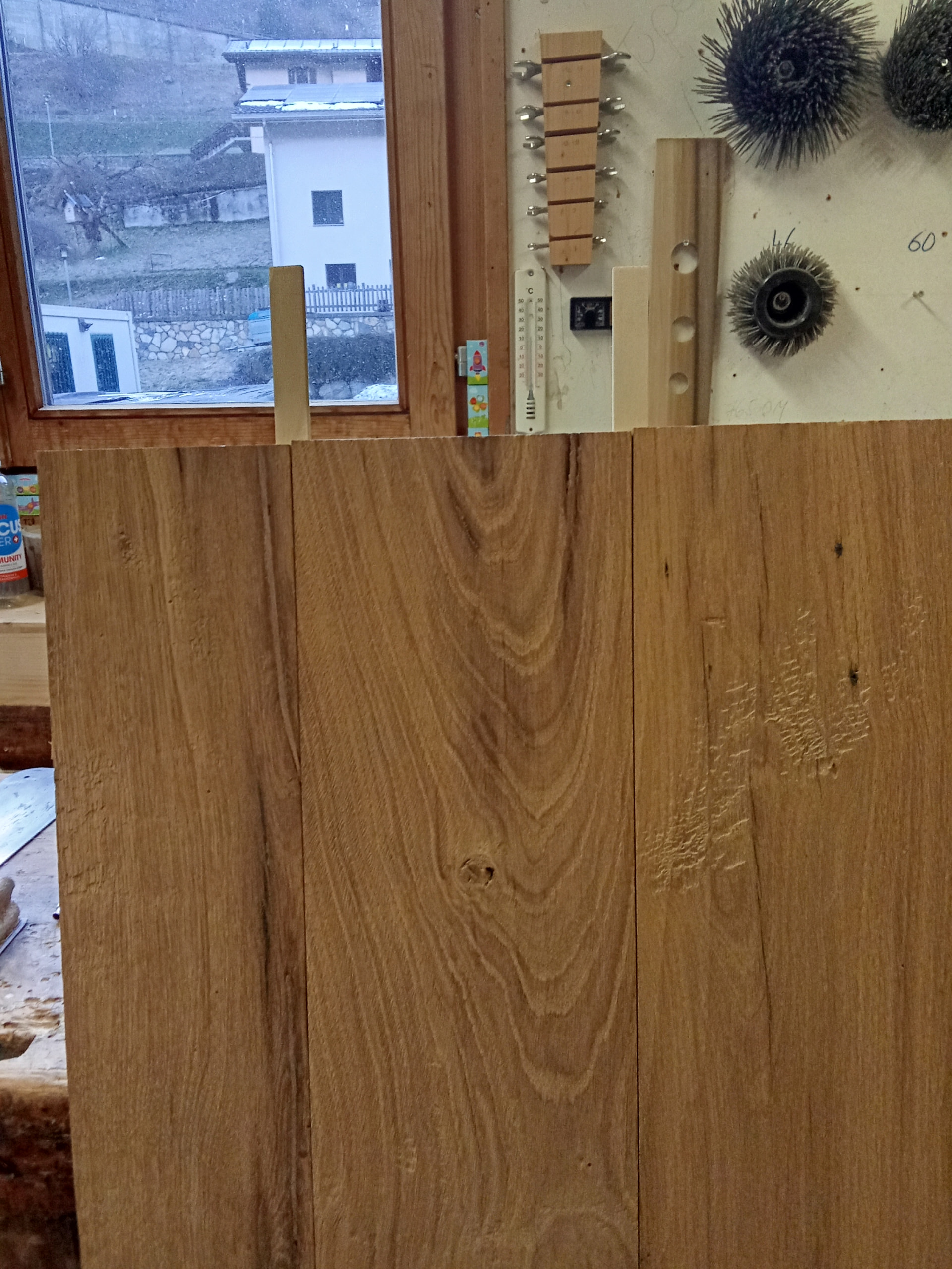

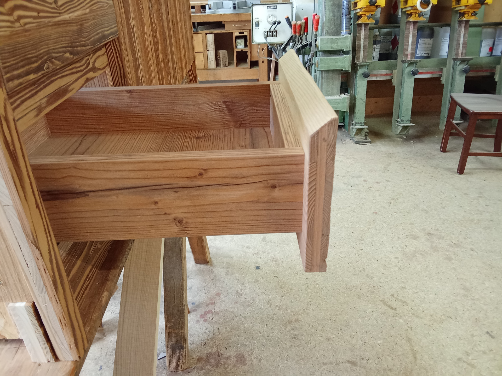

Que grueso tienen las puertas y frontales de cajones?

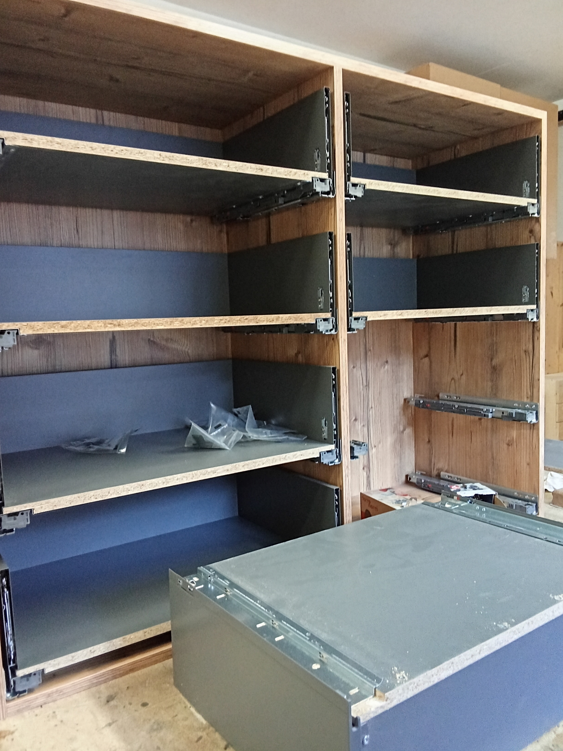

El cajon es el legrabox de blum no?
Imagino que laminais los frentes y las puertas por aprovechar más la madera vieja y darle más grosor. O es motivo de estabilidad?

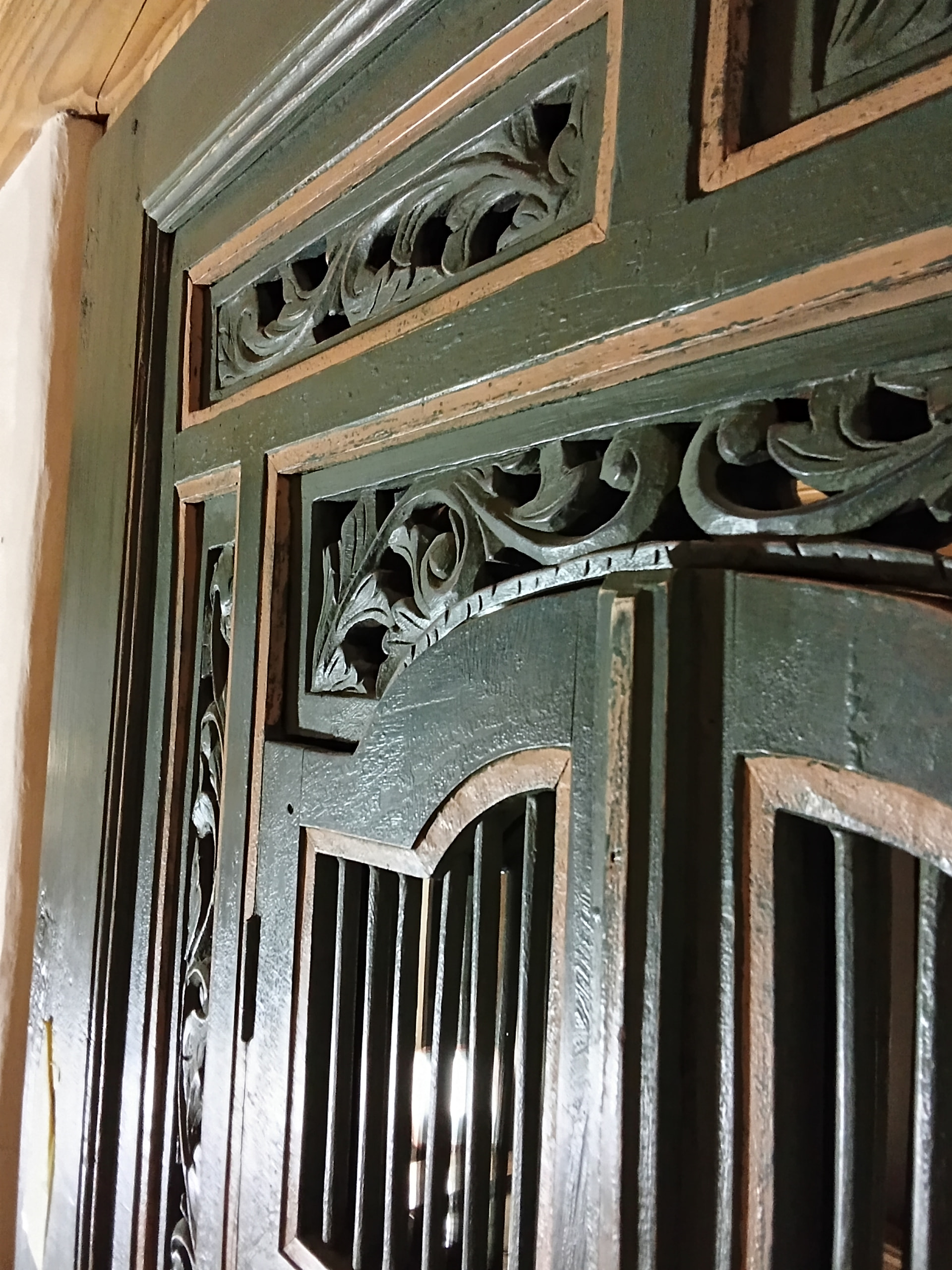

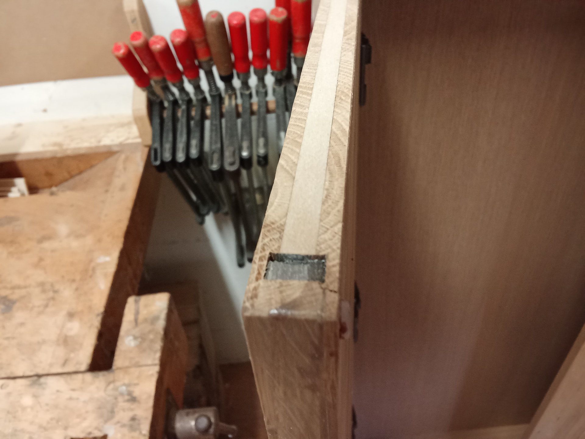

Y en una foto se ve la parte superior de una de las hojas y hay como una zona negra cerca del canto, que es?
Las puertas y cajones son de 2 centímetros @Miki , @Angel los cajones son de Blum ,

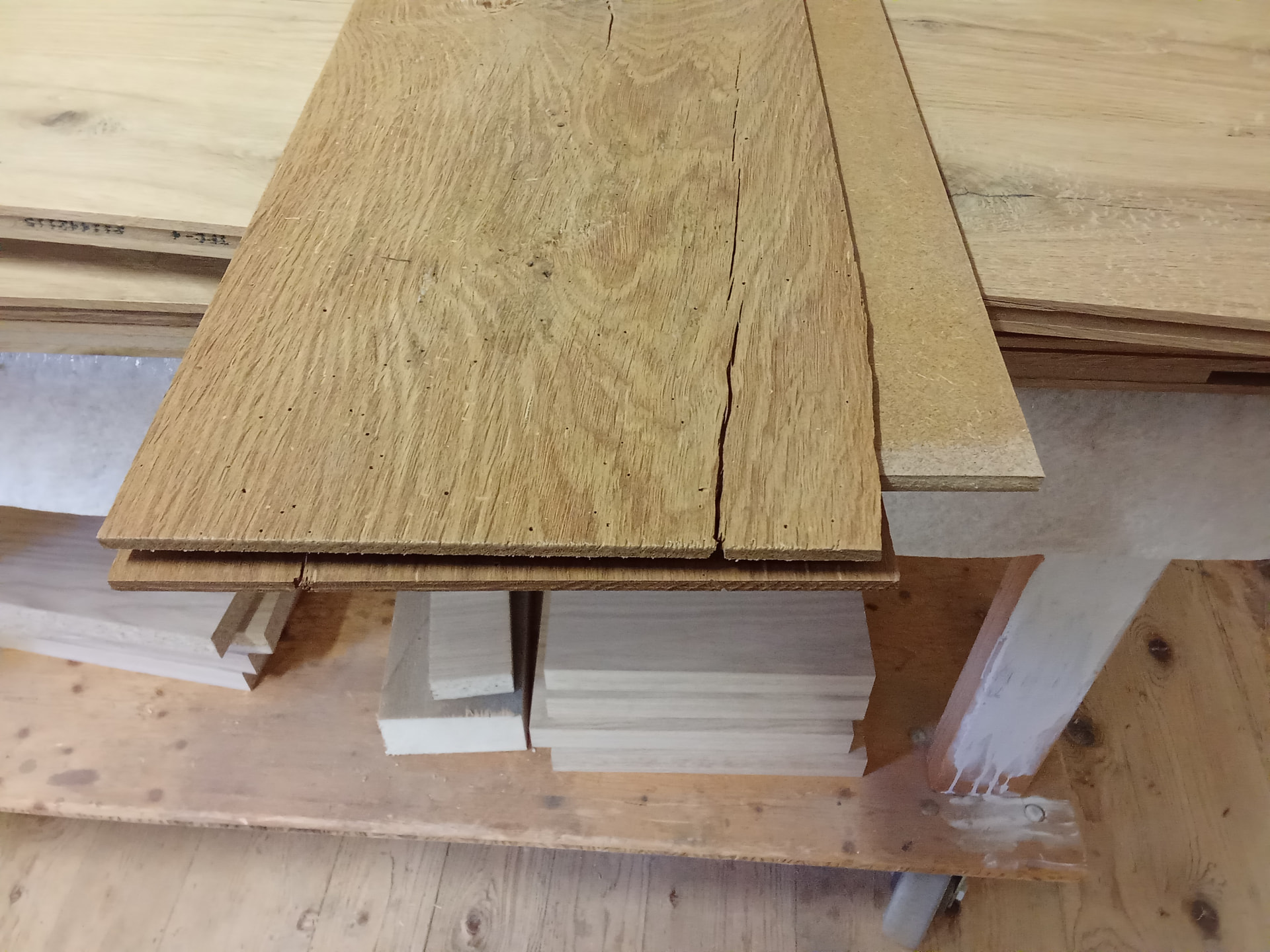

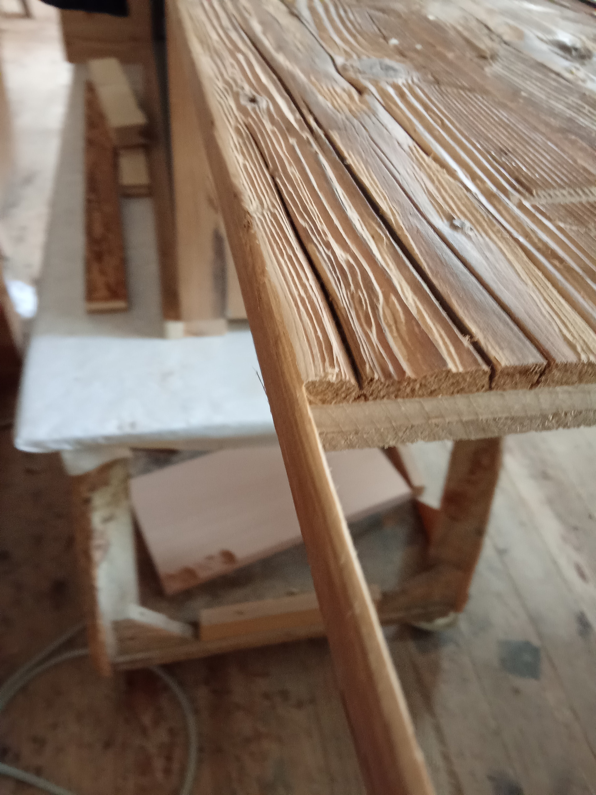

@MartinCarpintero los muebles de pino es de tablero de tres capas , se compra ya hecho, en el mueble de roble las puertas son de roble laminado, el núcleo es de MDF y en el canto contrario al de las bisagras se embute un perfil de hierro para evitar que se alabee la hoja y en su caso corregirla
Que bueno, como el alma de una guitarra. Vaya detalles hacéis, tienes alguna referencia del alma que le ponéis? Es algo a tener en cuenta desde luego. ¿Pese a estar laminado con el MDF dentro, tiende a alabear? O es solo precaución?

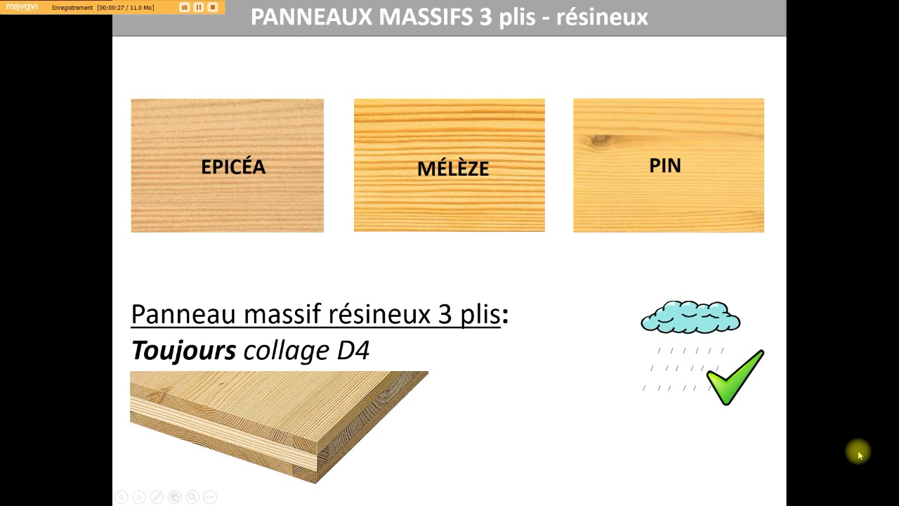

Y ese tablero imagino que os lo hacen casi solo para vosotros, o es que os llega nuevo y luego le sacáis la veta? Con cepillo de alambre?
3 plis panneaux en bois massif | Atlas Holz AG https://share.google/WTprMQugfITyq5F2O

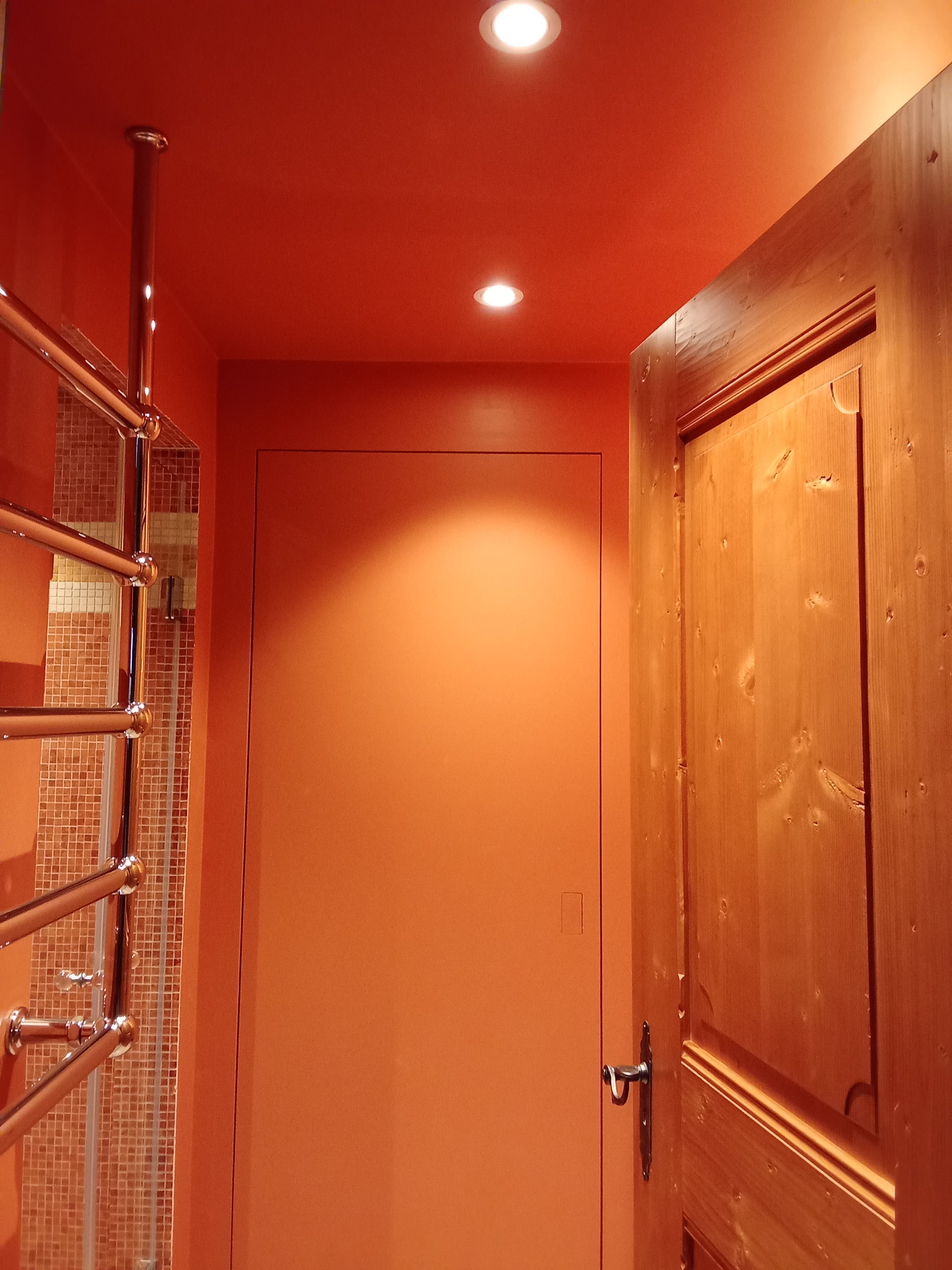

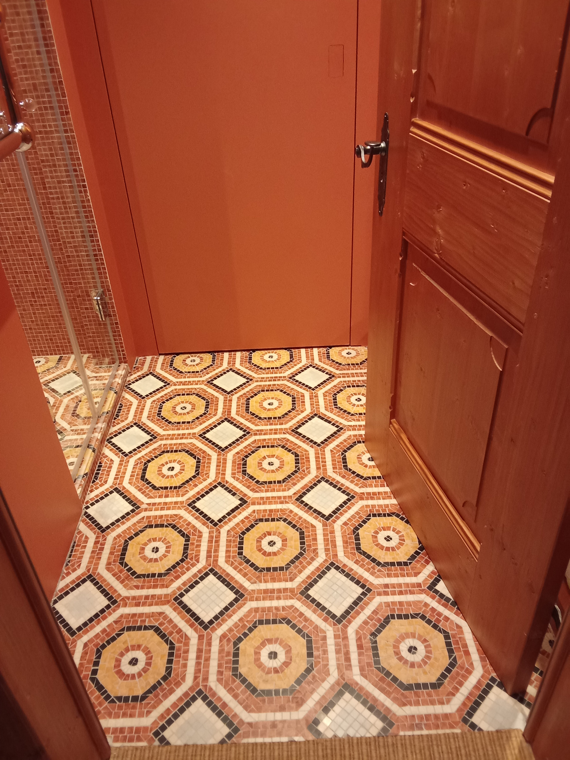

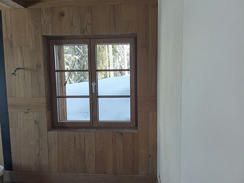

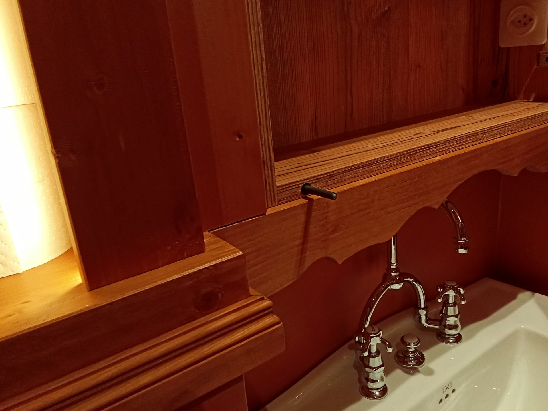

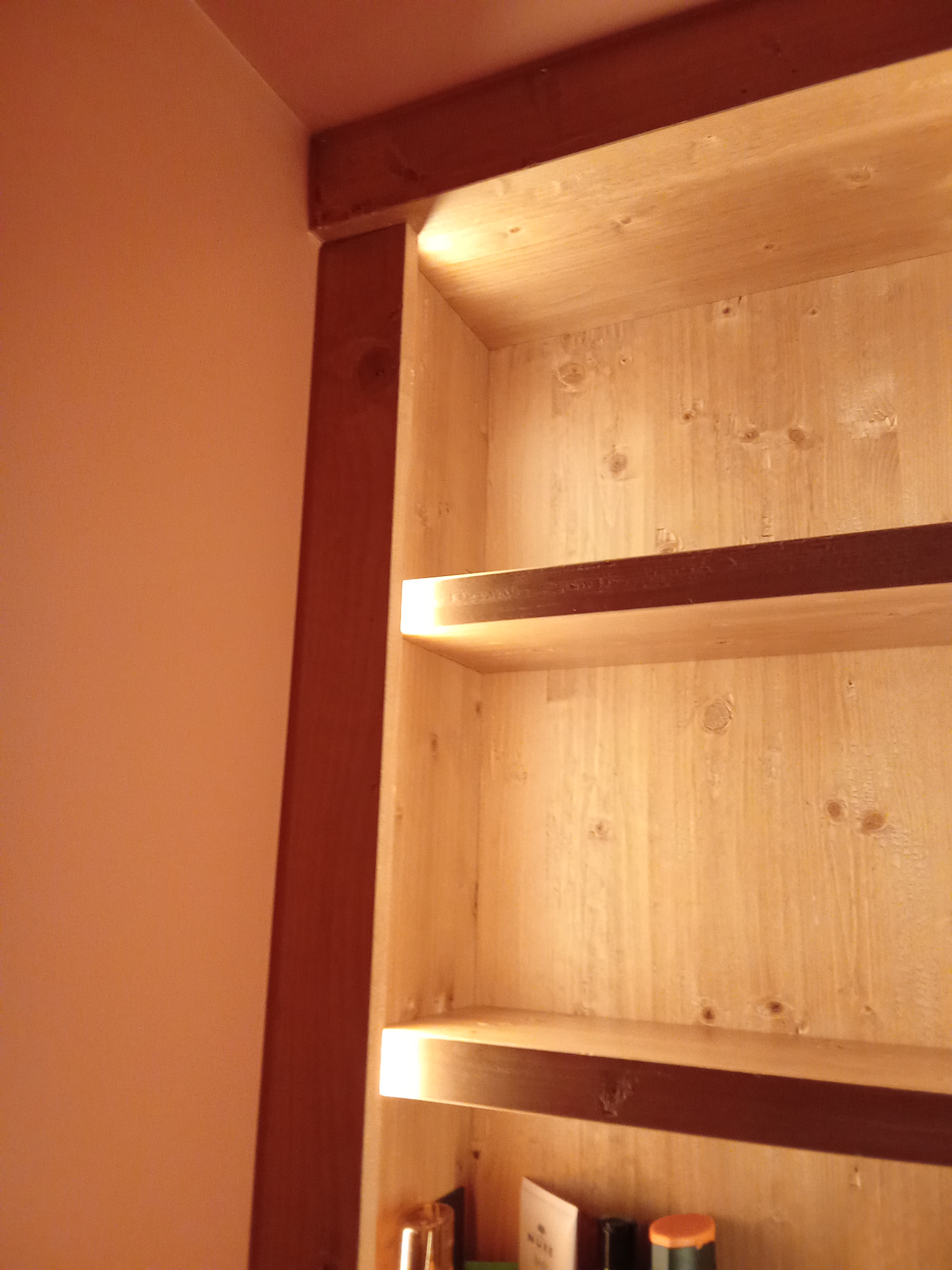

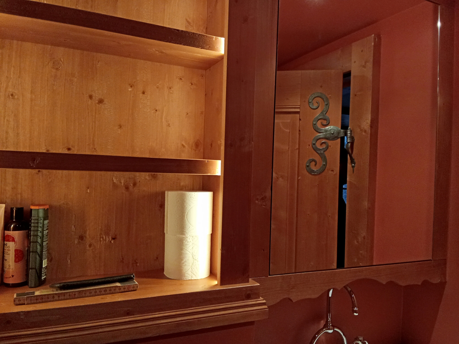

Buenos días, unas fotos del baño terminado,
con la puerta con manivela oculta
el mueble de baño en abeto , la puerta del mueble es un espejo por ambos lados

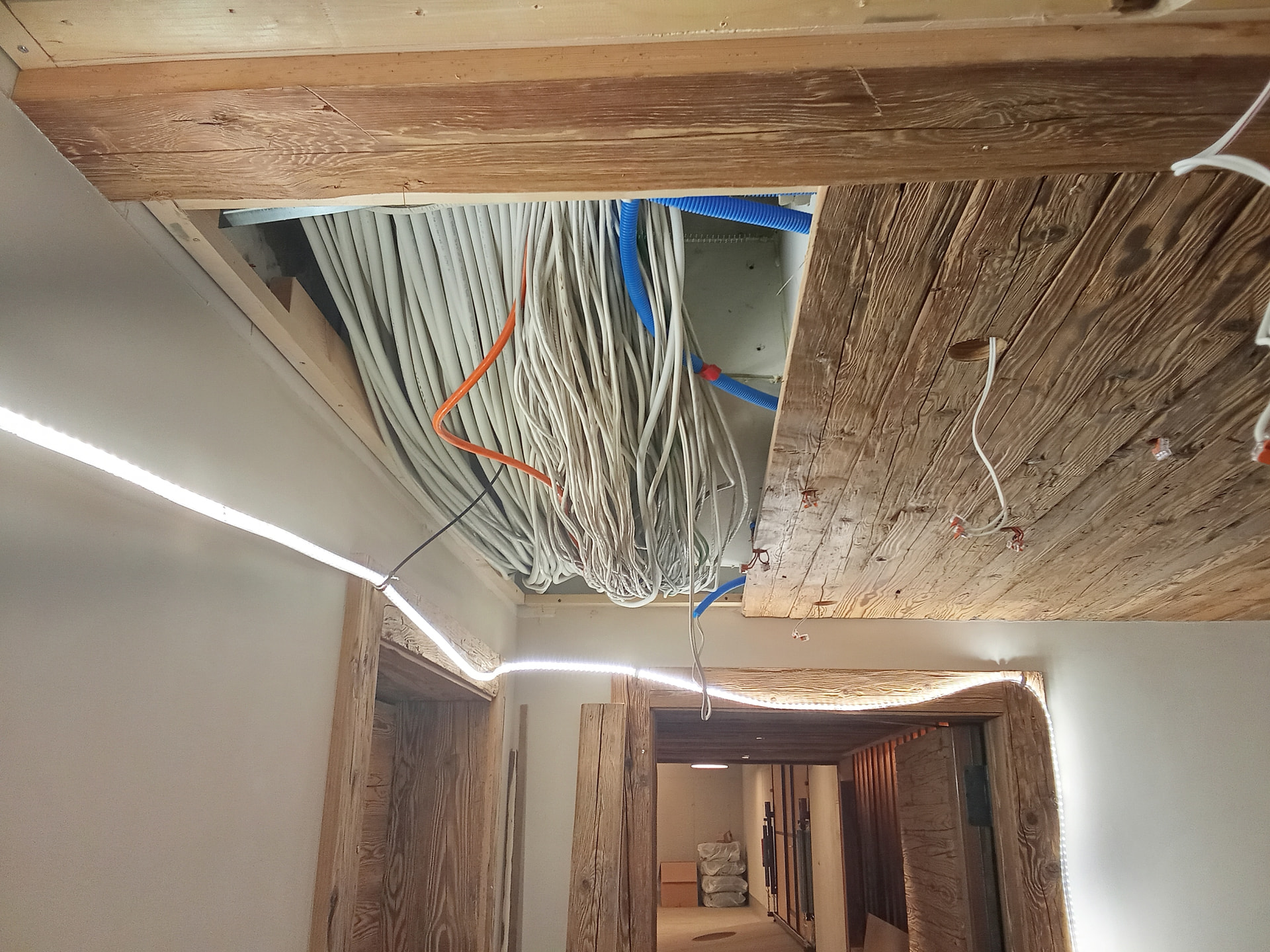

este es un trabajo que se realizó hace varios años, se va a hacer alguna modificación ,

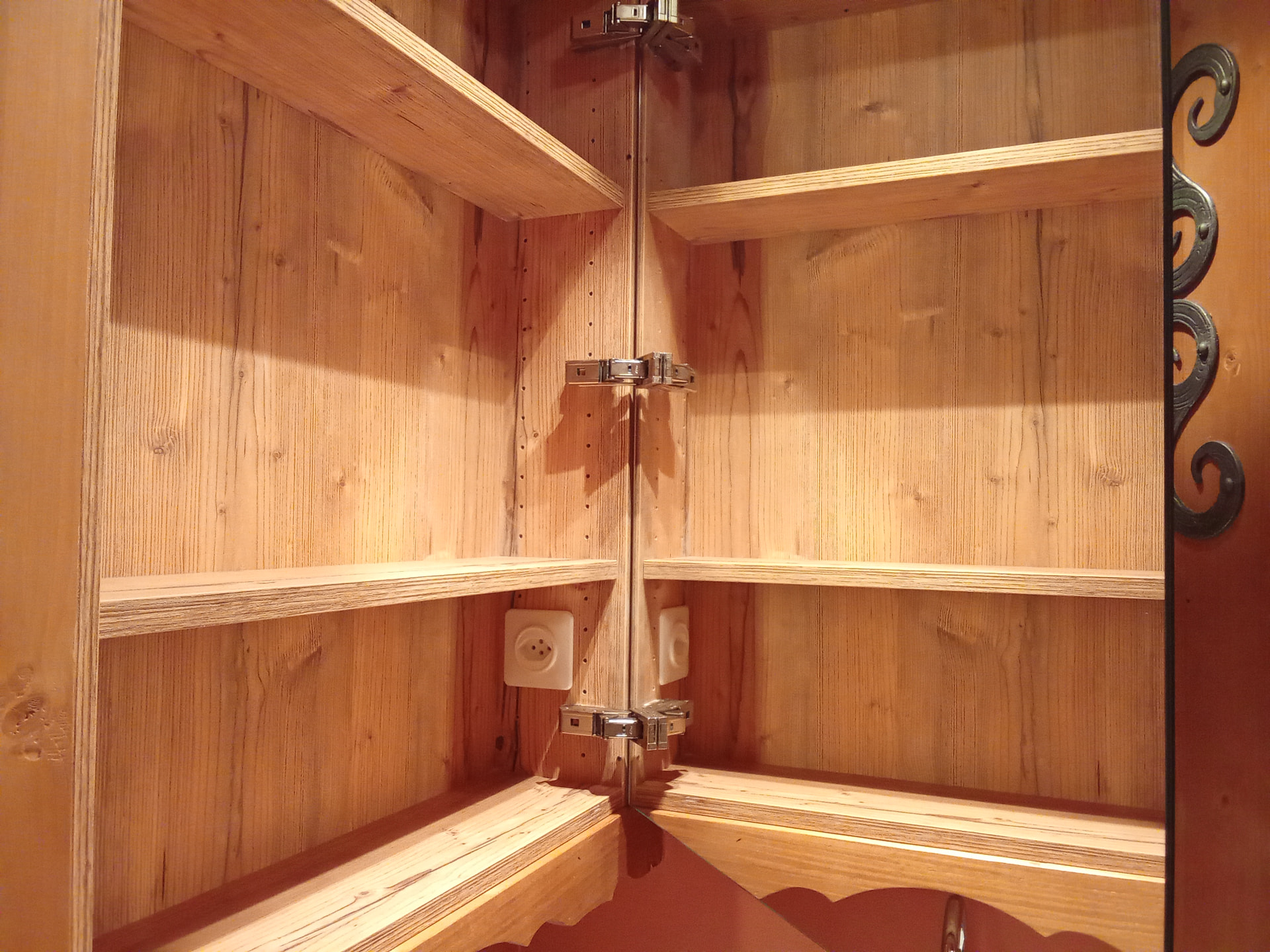

Vaya lío de cables.

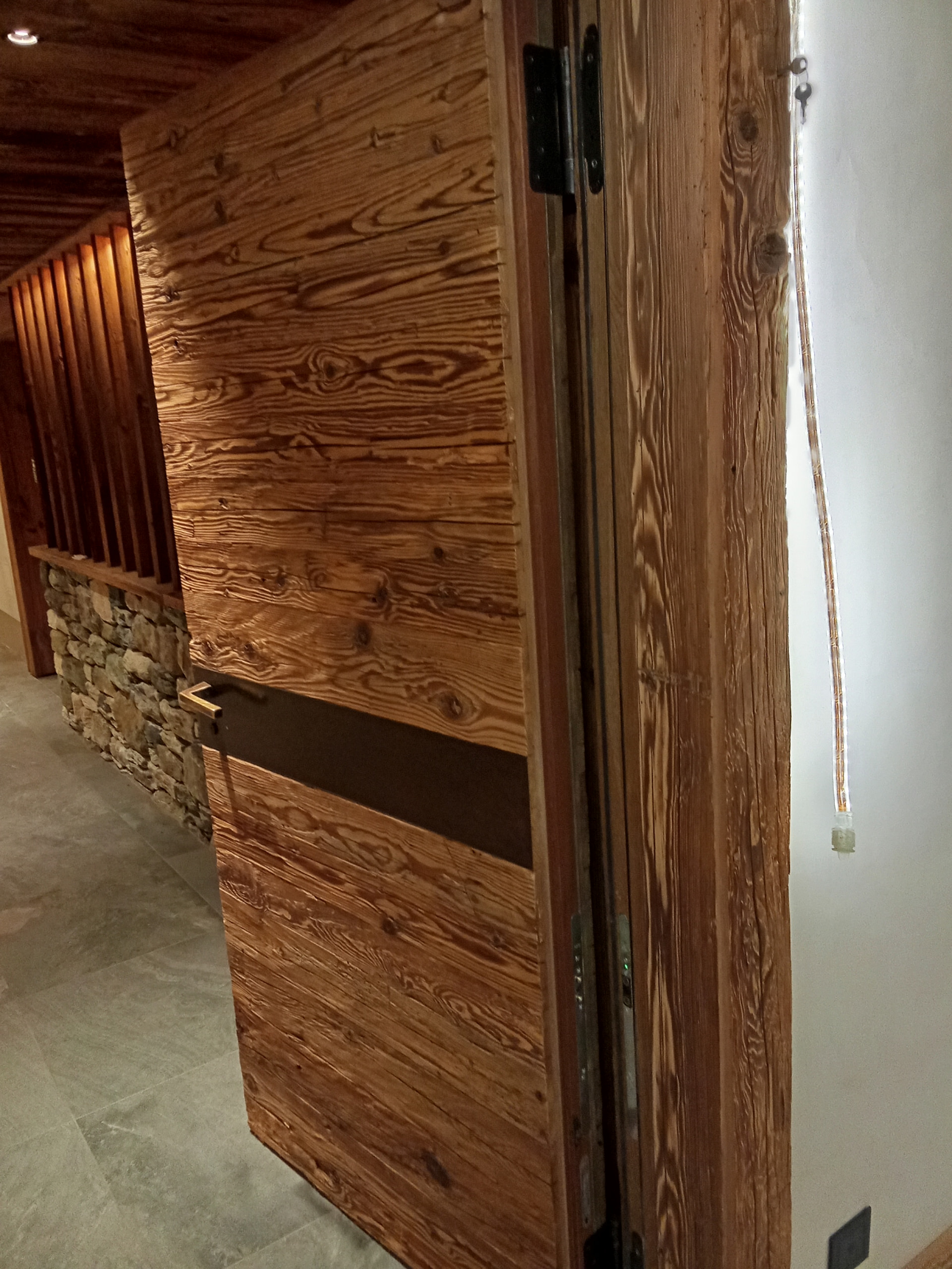

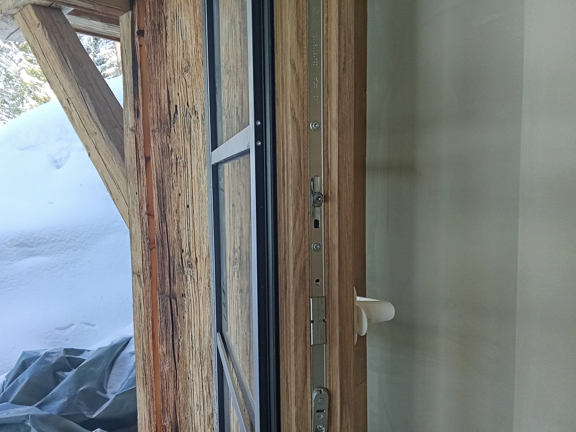

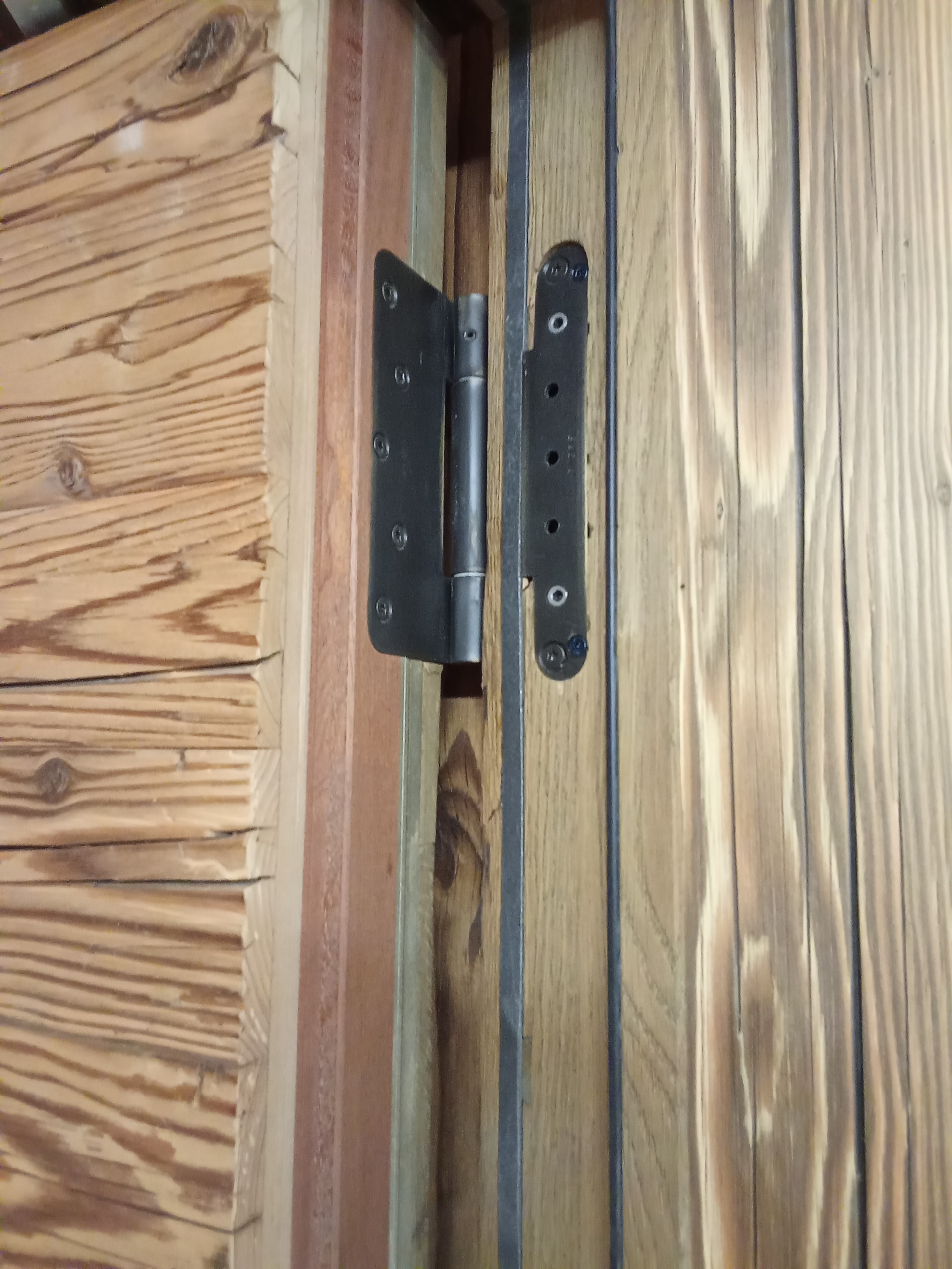

Las bisagras regulables que ponéis, ¿Por qué esas y no unas anubas regulables? Hay algún motivo técnico o es estético?
Buenos días , cuestión de peso y también por estética
