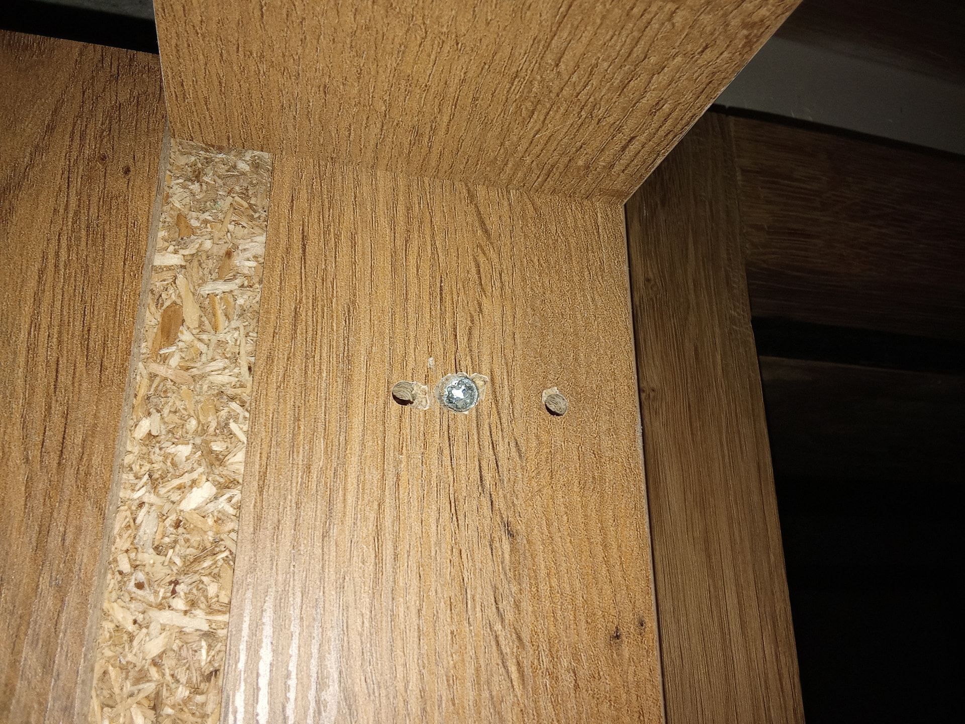

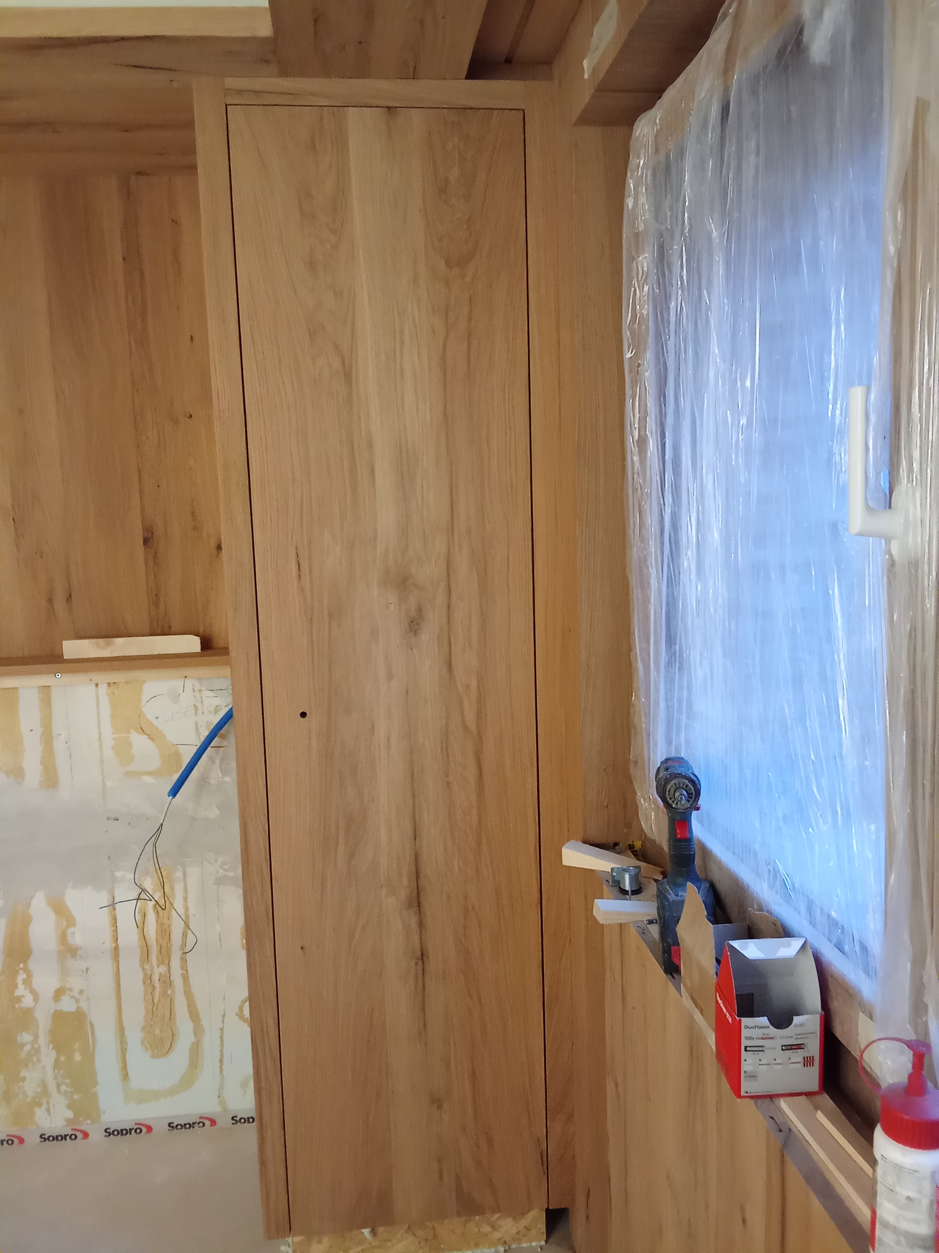

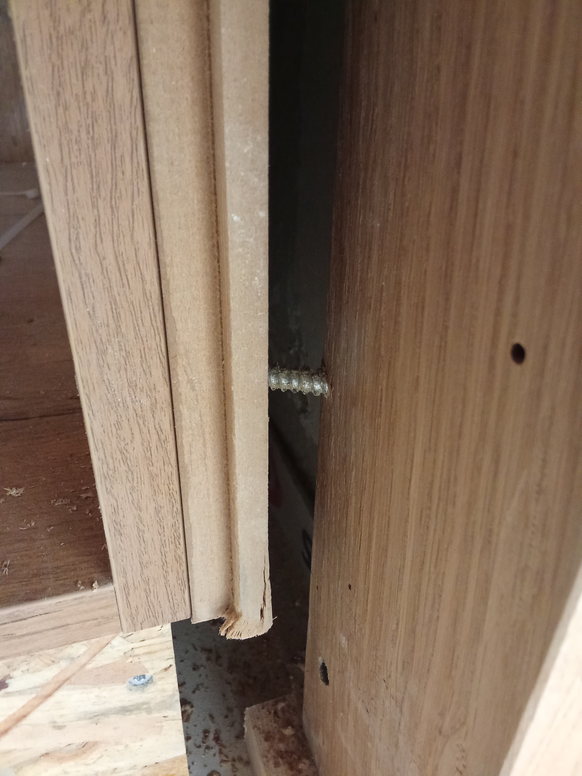

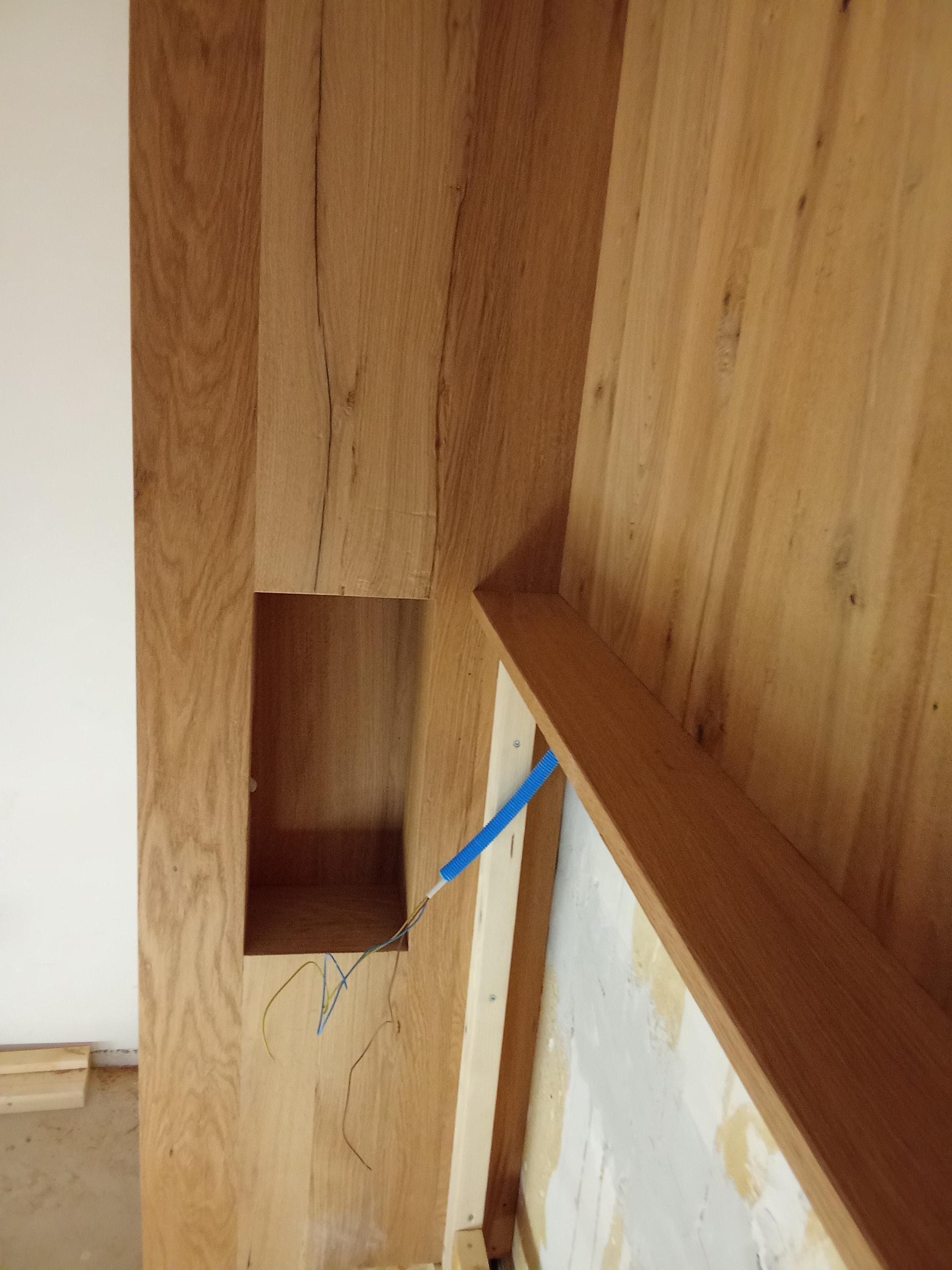

Gracias! Tengo que probar ese sistema si, de momento me apaño poniendo un trozo extra al lado del lateral del armario y clavando ahí la tapeta.
Por cierto, hacéis las tapetas también laminadas!?

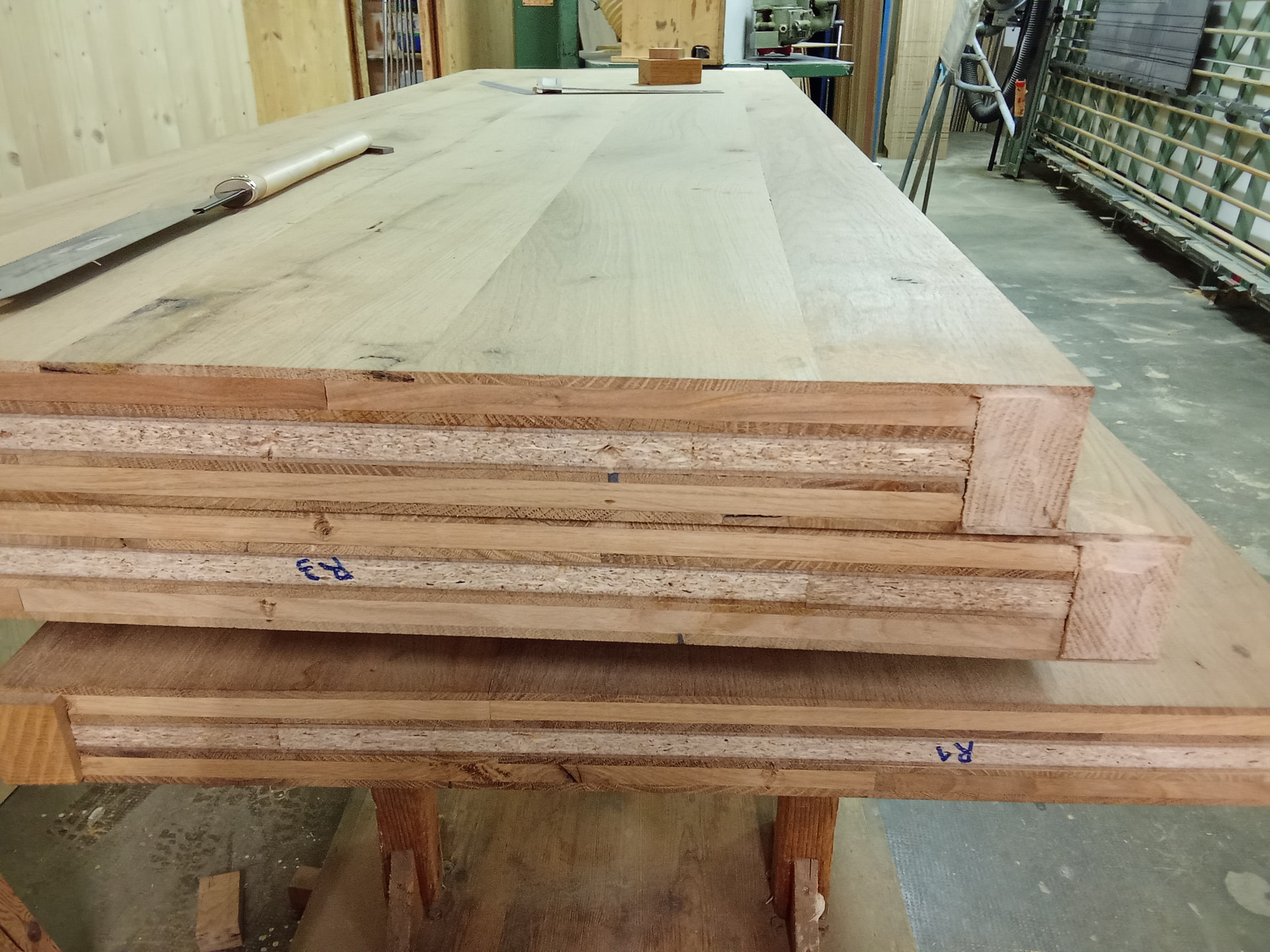

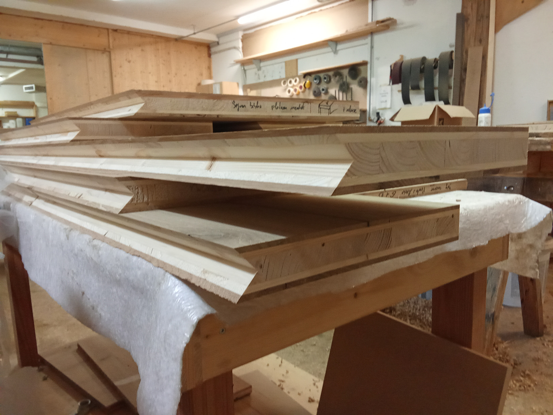

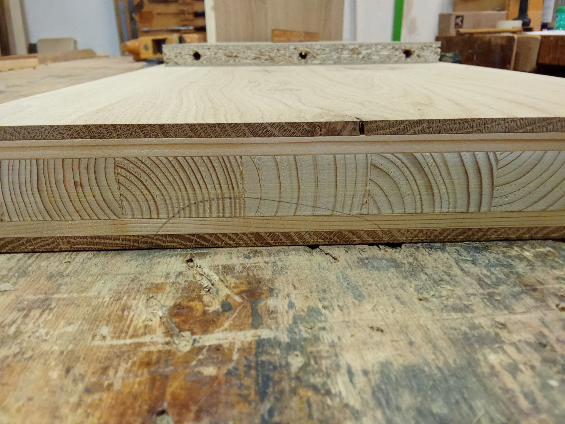

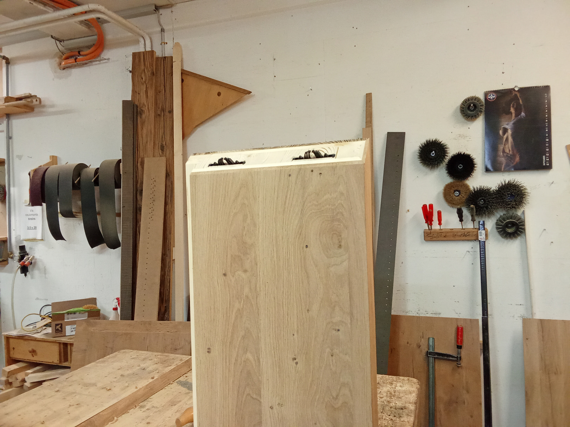

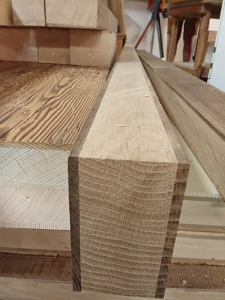

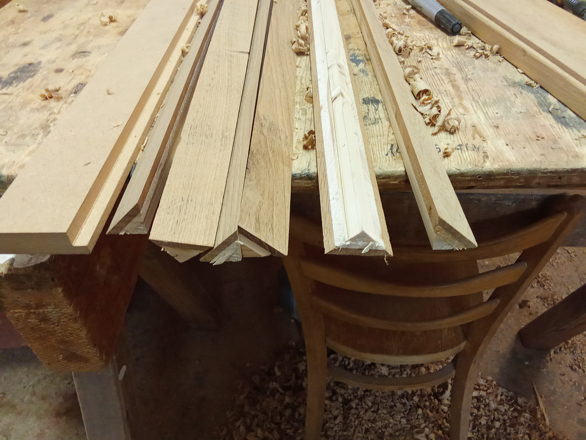

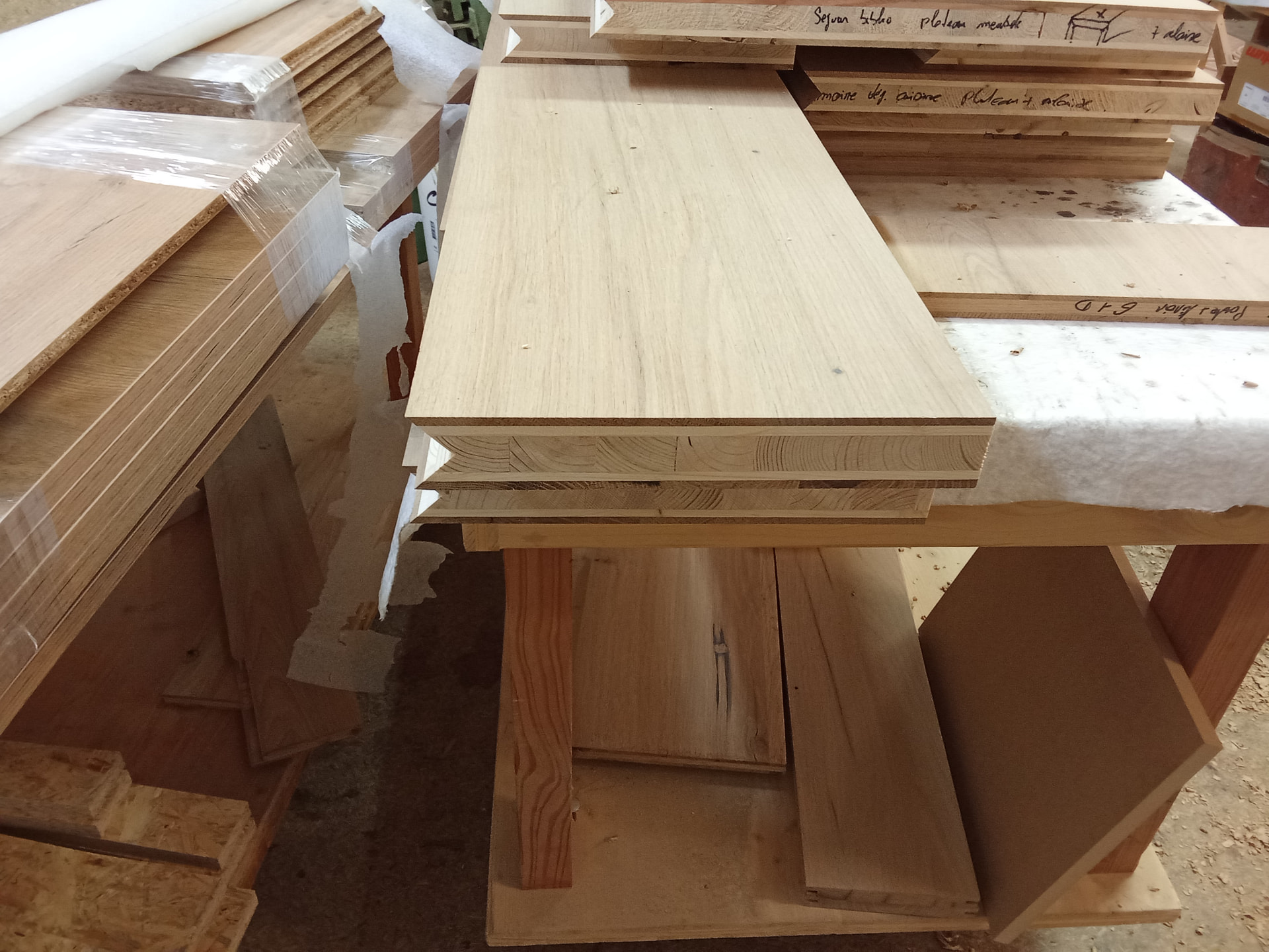

depende de cada trabajo, unas veces es tablero tricapa , otras madera maciza ,

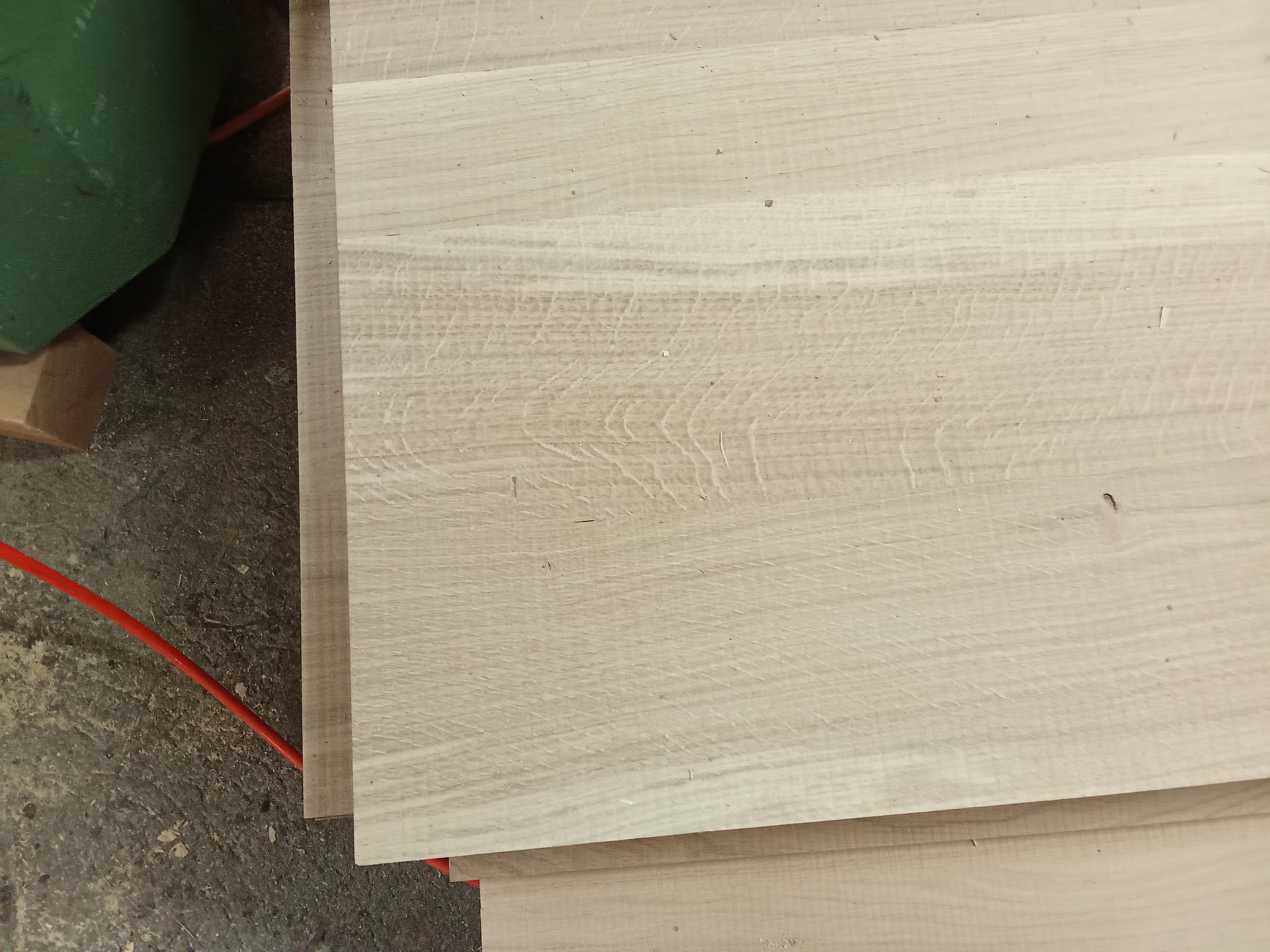

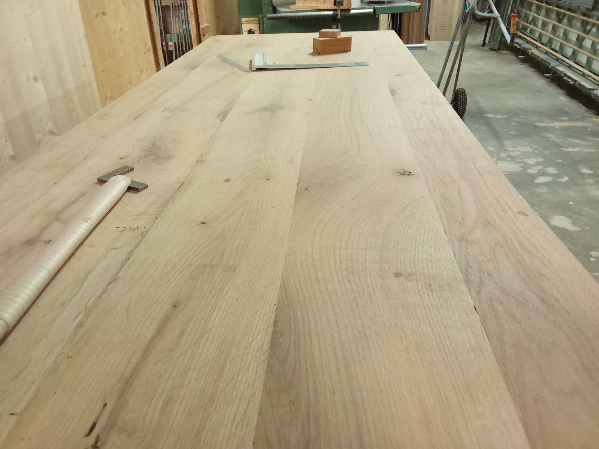

Buenos dias @Francis10 , cuantos mm de roble encolais?? Unos 5 mm??
Buenos días @Angel , unos 7 milímetros, los tableros son comprados
