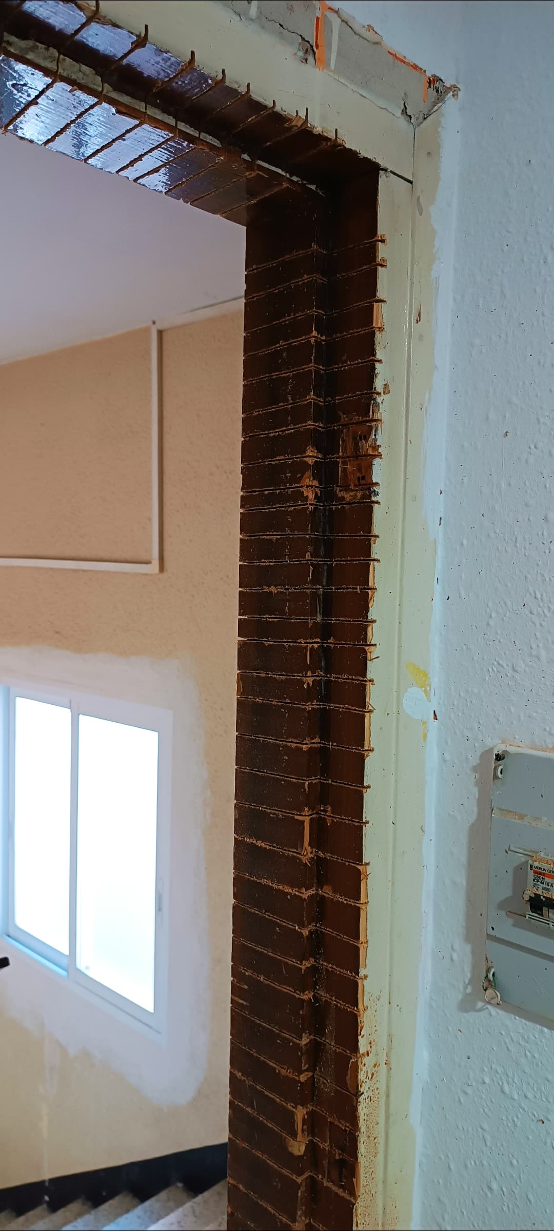

Pues hoy me ha tocado montar una blindada, y obviamente, habia una puerta vieja de esas que no llevan premarco, sino que va directa a pared.
En estos casos, siempre digo lo mismo, se hace la puerta dos cm mas pequeña y se corta solo la pestaña, no me gusta dejar los premarcos como papel de fumar, sino, que venga el albañil y los pongan nuevos con hueco standard.
para cortarlo, con la circular pequeñita, millones de cortes transversales y despues formon y martillo… se te queda el brazo cansao para todo el dia, polvo por todos sitios… un coñazo.
Despues me he liado a cortar premarcos de 6 puertas interiores, aqui como eran tabiques finos, con la caladora directamente, pero otro coñqzo, se va torciendo el corte, gastas un huevo de sierras, pillas clavos, alguna grieta sale en la pared siempre…
Como cortais vosotros los premarcos en pisos? (insisto, lo ideal es ponerlos nuevos, pero el presupuesto del cliente manda)

Depende de la medida pero normalmente arrancamos el marco viejo (si te entendí bien hablas de los antiguos que van directamente atacados a la pared sin premarco) y hacemos un marco de madera un poco más grueso para la puerta nueva, con madera de 4, que encuñamos y tomamos con espuma. Si va bien también metemos tornillos directos a la pared en las cajas de los pernios y la coqueta para que quede algo más fuerte

No, no es un premarco. Hacemos un sobremarco más grueso que los comprados para darle algo más de entidad y no dejar tanto hueco para la espuma.
Al arrancar el marco antiguo normalmente se queda el cemento con el cual fue atacado, no quedan las cabezas de los ladrillos al aire y suelen agarrar bien los tornillos
