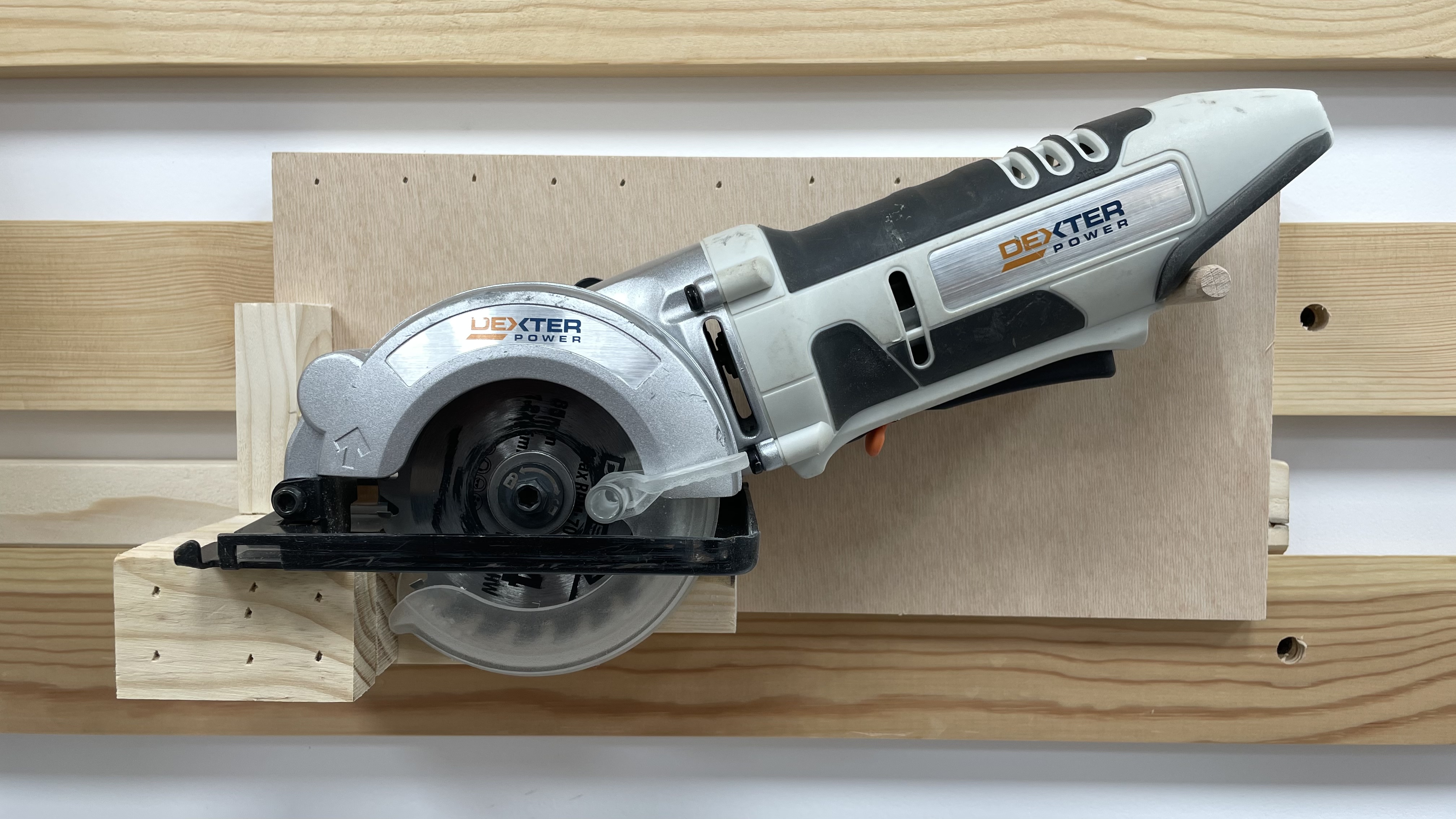

Pues si que es útil la maquinita esa, yo tengo una igual o parecida, bajo la marca de Leroy y le doy bastante uso, incluso para cortar perfiles de aluminio.

Y si hay que descolgarlas, con una normal de inmersión, aunque el ultimo piso que solo puse puertas, por no subir más herramientas, las corte con la sierra esa que he puesto antes, si el disco no está maltratado, las corta como mantequilla, diria que es del mismo tipo del de mafell, 120mm de los finitos.

llevo “años” pensando de hacerle una guia parecida a la minisierra que uso, de 25/30cm, que se quede fija a la herramienta.

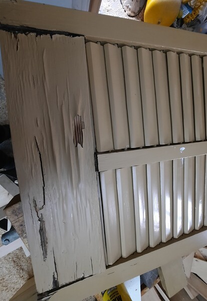

Ablando de marrones… uno muy abitual que tenemos por aqui son las contraventanas mallorquinas que se deterioran…si ya me gusta poco hacerlas nuevas,el tener que repararlas es como un dolor de barriga.

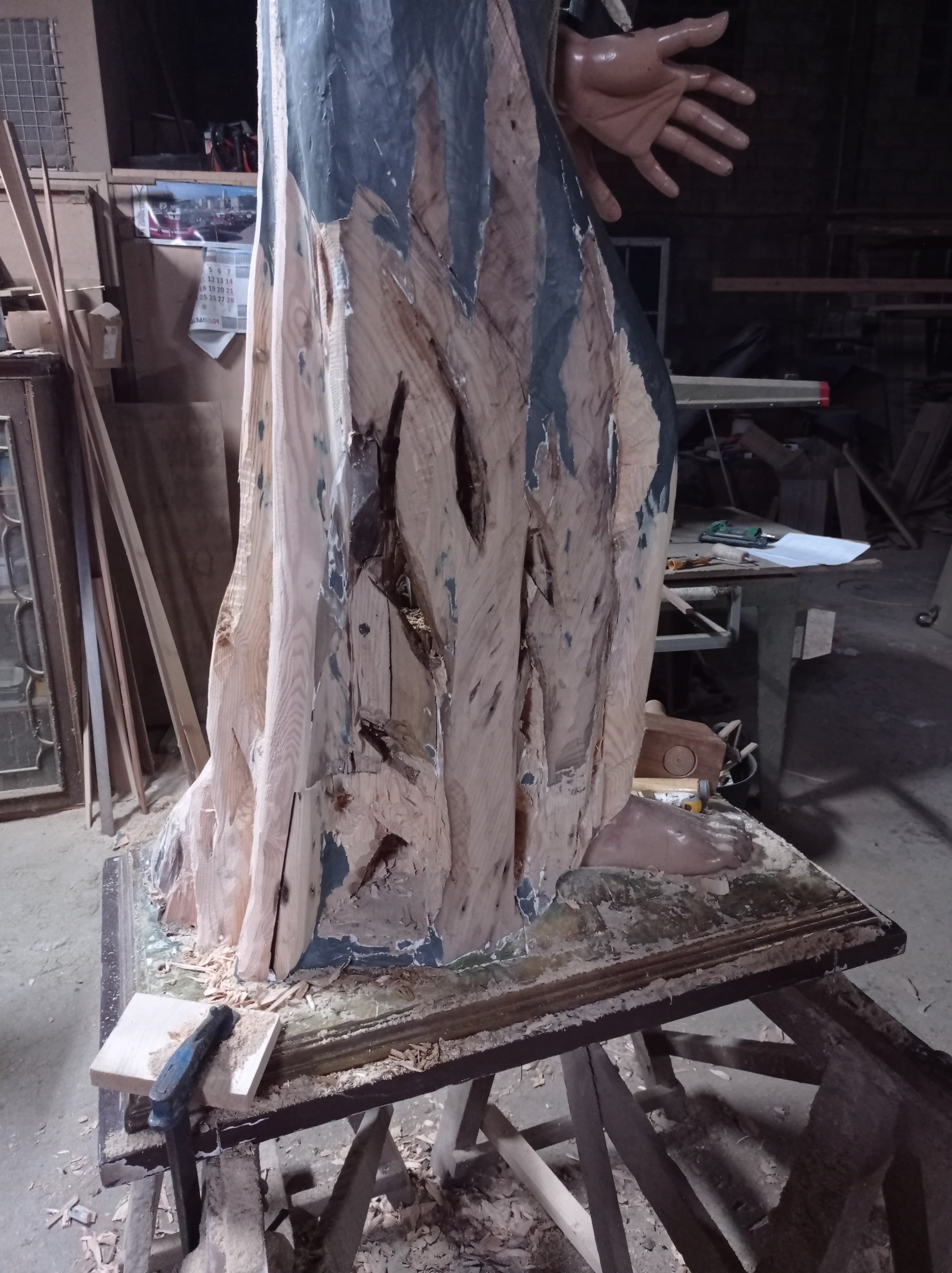

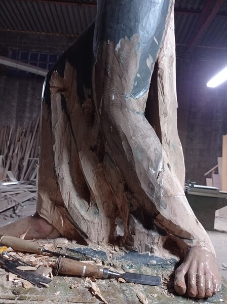

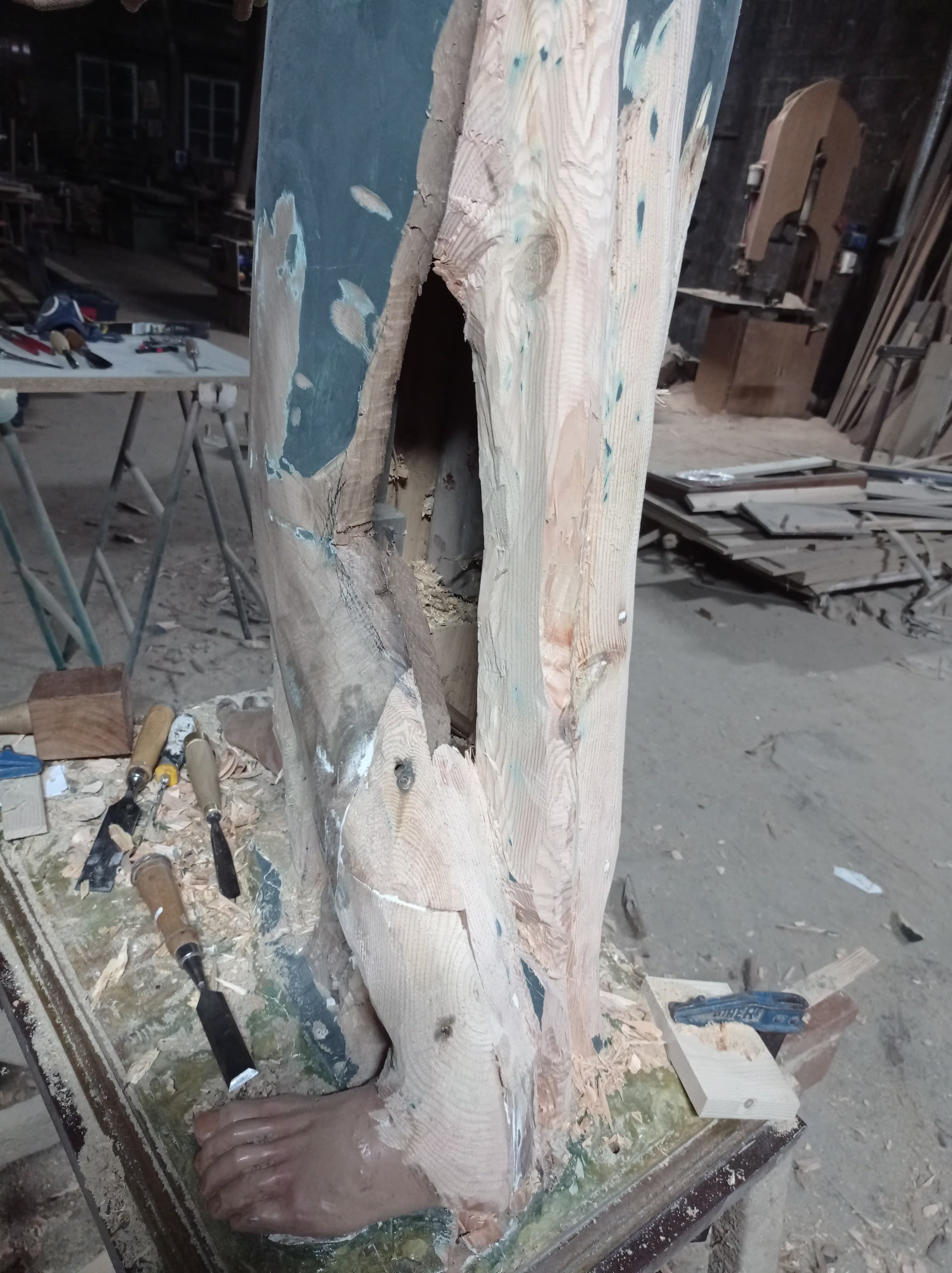

Tengo yo aquí una figura de semana santa a la que quieren hacerle piernas pués tiene simulando ropajes y… aquí hay clavos, madera puesta de cualquier manera y más clavos, el interior más o menos hueco…
