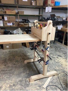

Tras mi presentación. Andamio en madera

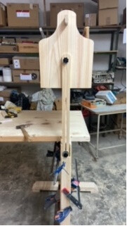

Pues el andamio esta resulton, y la caja de las herramientas te ha quedado de luxe​:joy::joy::joy:.
Quizas deberias poner un refuerzo a la tabla donde estaras subido por el tema de que pueda pandearse, a no ser que el grosor de la misma ya la haga lo bastante resistente como para no pandearse
Gracias por comentar.
Ya tiene unos refuerzos por debajo, de hecho tiene 3 ( yo les llamo almas) a todo el largo y la central es de pino melis bastante duro , nos hemos subido dos personas y no panzea nada .
Gracias nuevamente por mirar y comentar .

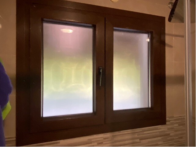

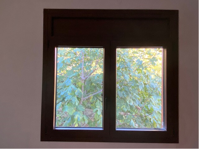

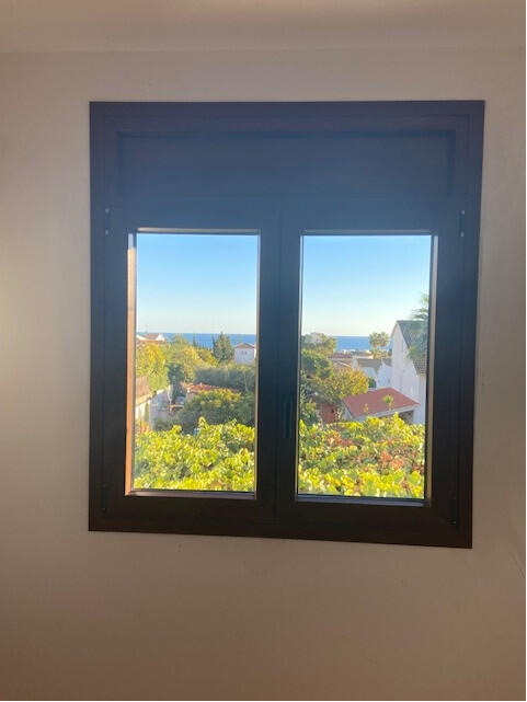

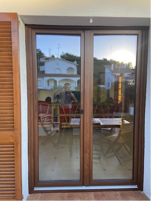

Buenas tardes!!
Este fin de semana acabamos ya de instalar y acabar todas las ventanas y la verdad que muy contento con el resultado y con el Banco/ Andamio que me fue de gran ayuda tanto como banco como para subirme en el a poner los guarnecidos de las ventanas
10 Me gusta
Me voy a copiar la caja de herramientas como parte del banco, las mías andan siempre esturreadas y estorbando, para encontrar lo que sea tengo que levantar otros dos o tres lo que sea primero.
Sin problema, es más me da orgullo, en la caja quiero trabajar un poco más, haré un par de bandejas deslizables y algún otro sistema para dejar anclado y en su sitio el metro y alguna herramienta más que no me cabe por la sujeción lateral , eso si dejaré espacio para poner el atornillador.
