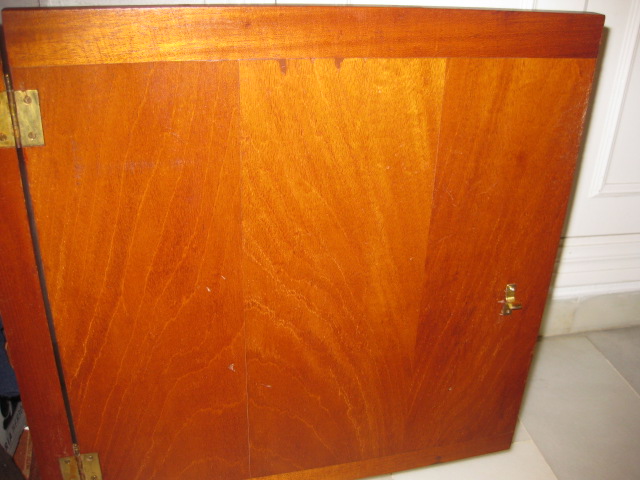

Ese tipo de encaje, como llamas, en las testas del tablero es un refuerzo de caja y espiga, por aquí lo llamamos encabezado. Es una manera muy habitual de reforzar un tablero de madera maciza para evitar que se alabee máxime cuando no son gruesos.
Este es un ejemplo de la cara interior de una puerta de mesilla de noche que hice con tablero macizo en caoba y que tiene el mismo refuerzo que tu tapa de mesa.:
Repito mis felicitaciones.
