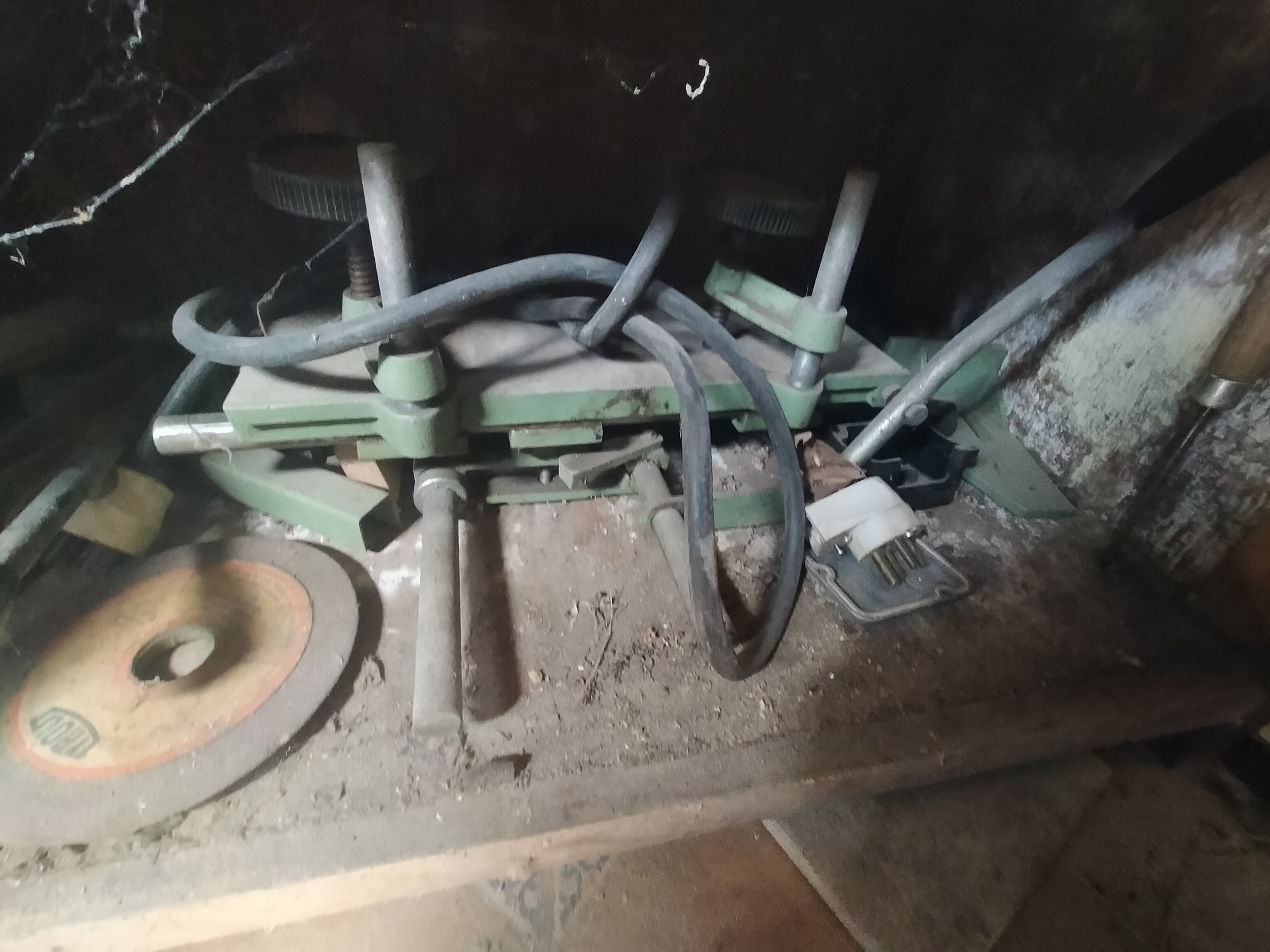

Tengo una máquina combinada recuperada y que esta desarmada
Cuando me la dieron venía asi, es de un reformatorio y estuvo abandonada años
Cuando quise pasarla a monofasico, los que"sabian" me dijeron que imposible, o que tenía que hacer no sé qué y que iba a perder mucha potencia, o recablearla, total, con los aparatos algo bliqueados, la mesa oxidada, el mueble decaendo… que casi se me olvida en el pajar.
Pero tiene muchas posibilidades, torno, tupie, cinta, escopleado, sierra, …y al leer el otro tema me acordé.
Sabéis si se puede hacer algo?

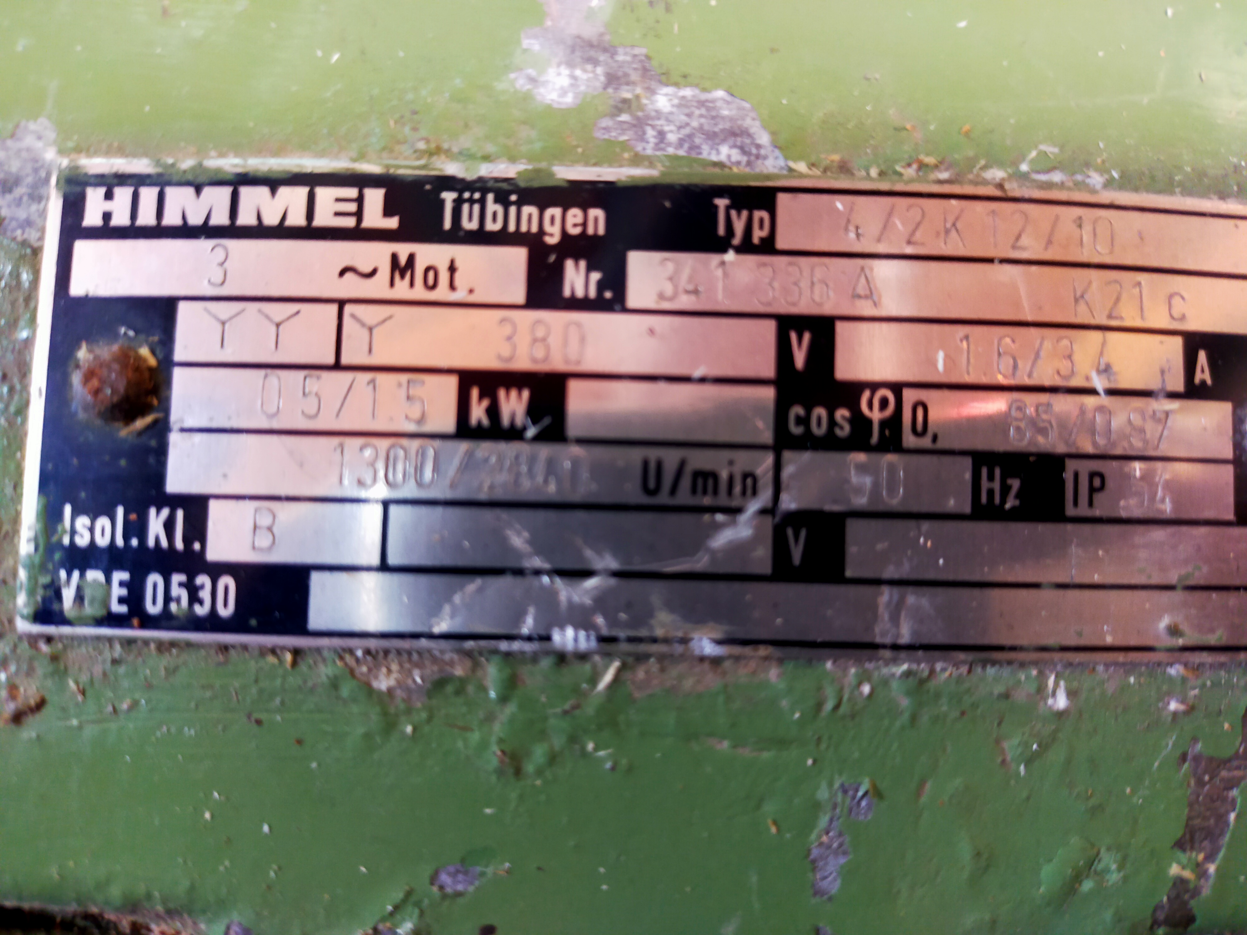

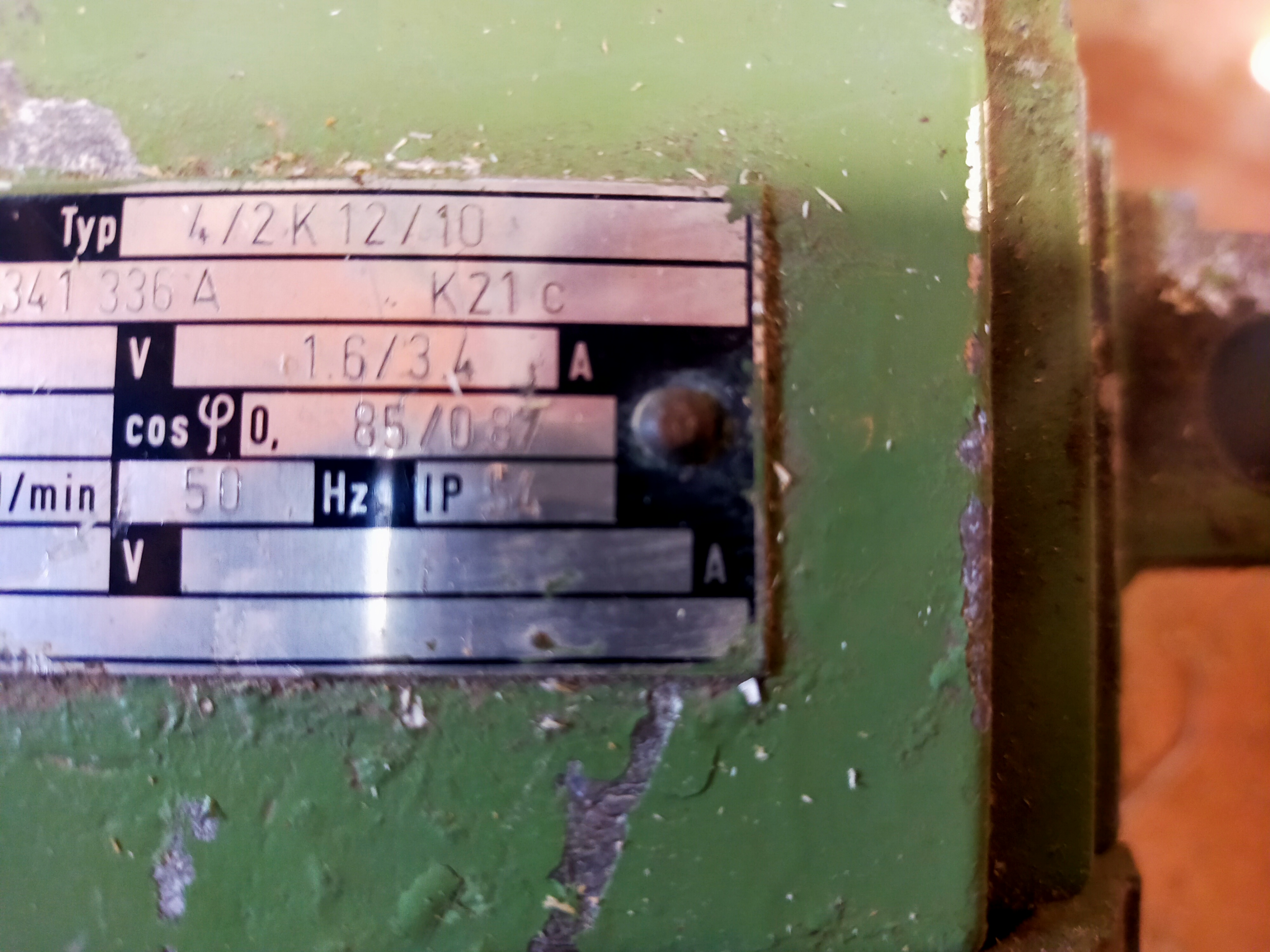

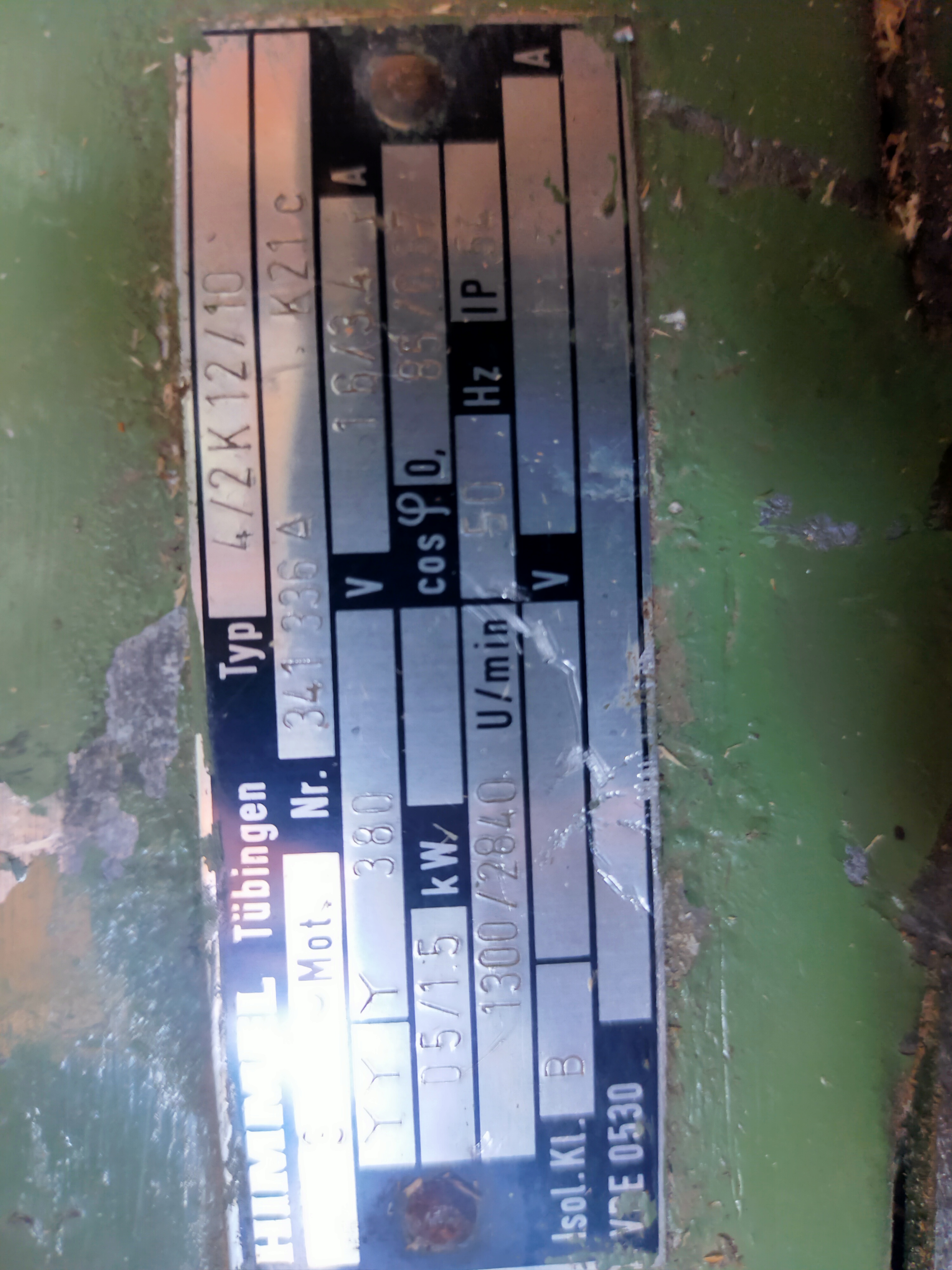

Es un motor Dahlander, 2 velocidades. Estrella doble estrella. 380v.
Solo te podria fincionar con 380v trifasica.

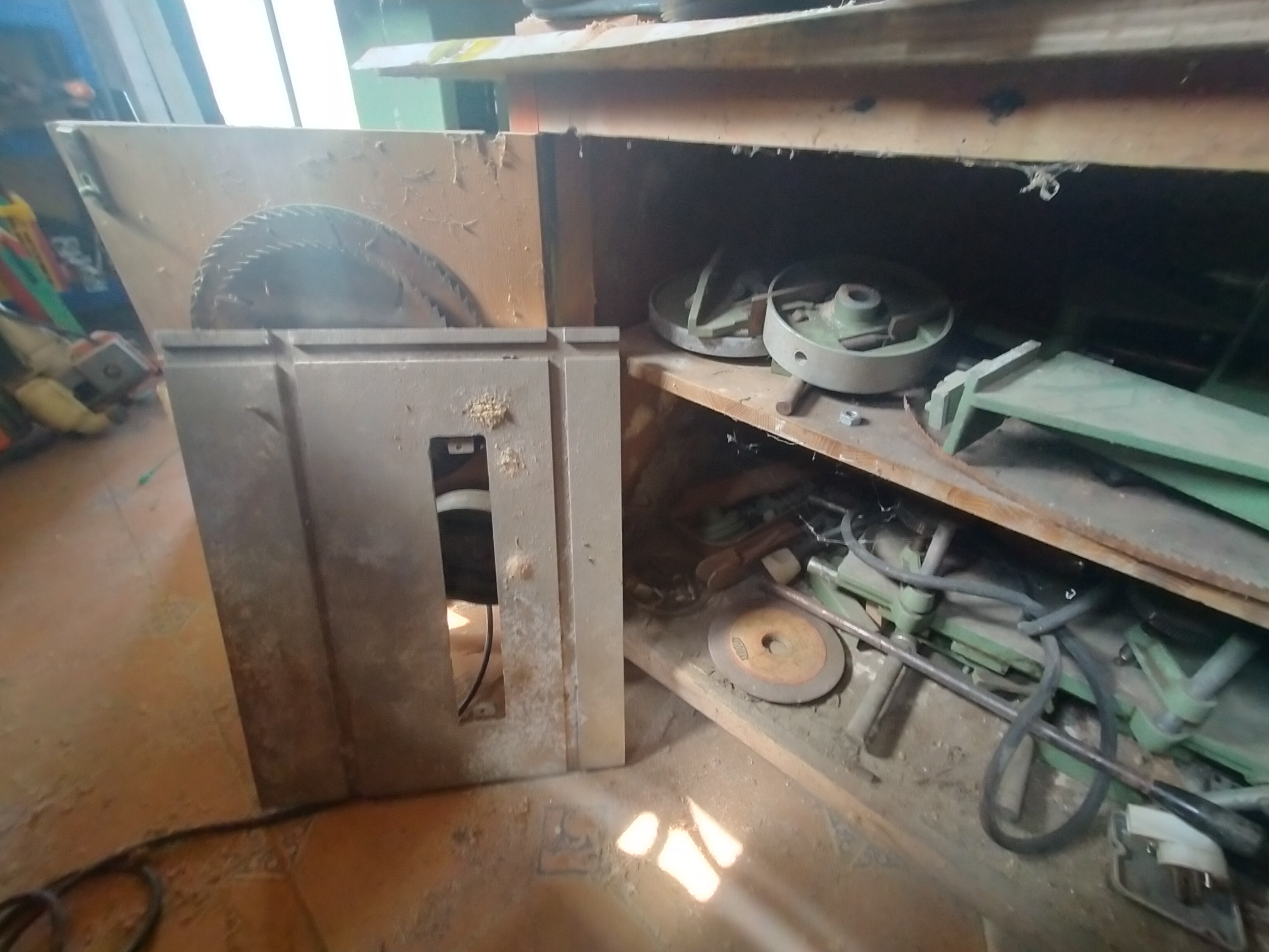

Le haré un nuevo mueble, la opcion cinta no me interesa pero lo demas si.

se puede hacer un apaño o dos,primero puedes comprar un variador entrada 220 monofasico y salida 380 trifasico,se tendria que ver si sobredimensionando a la potencia maxima del motoer podrias utiliza las dos velocidades,hay variadores que te permiten configurar mas de un motor,pero hay que mirar bien ya que al variar tanto las caracteristicas de un bobinado a otro que el variador no diera error,la otra opcion seria un variador entrada
220 monoasico 220 trifasico y un autotransformador trifasico 220 /380 ,y mantendrias las dos velocidades.
Y bueno sin ver bien la maquina no se si entraria la posibilidad de cambiar el motor…pero un motor.
Por cierto que marca de maquina es ?? modelo ??

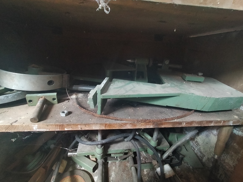

Se ve claramente una mortajadora,las demás piezas más digicil interpretar.

@diegourgal y @virutasibz, El motor esta dentro de una carcasa mecanizada de tal forma que no es posible cambiarlo por otro, es la primera cosa que miré cuando me contaron lo de estrella y triángulo.

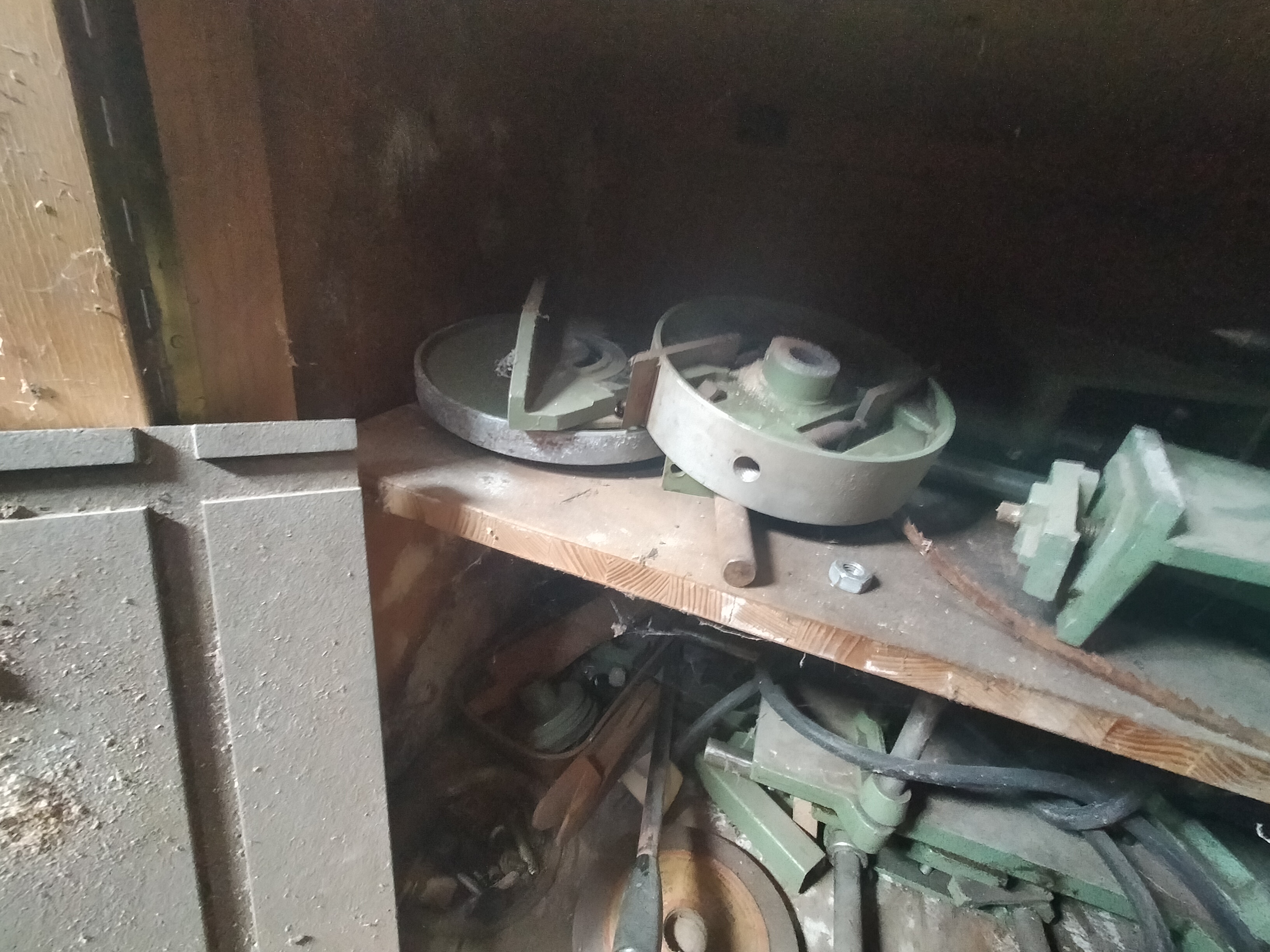

Tiene tupi, sierra, sierra de cinta, torno, mortajadora, y creo que tambien esmeriladora.

Hola, lo de estrella y triángulo es la forma en que se conectan los cables en los bornes del motor. Todo motor trifásico tiene una tapa que la quitas y ves 6 bornes. En estrella es conectarlos de una forma y en triángulo de otra. Muy sencillo.
Hacer funcionar ese motor con un variador no es tan sencillo como si fuera un motor trifásico más común. Bueno, mejor dicho, no es que no sea tan sencillo. Es que no es tan barato. Porque hoy en día hay variadores a 60 euros que funcionan perfectamente para motores más habituales, pero para ese ya tienes que meter más pasta. No sé exactamente cuanto. Para eso tendrías que llamar a una casa que vendan variadores, enseñarles la placa del motor y que te den precio.

La maquina es asi, como veis cambiar el motor es iluso
Al menos de encontarar uno monofásico de ellos como los del librito de la maquina, hay 3paginas de motores
