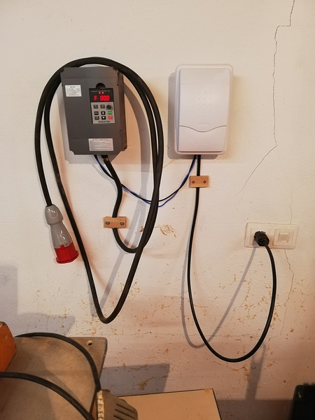

Está es la instalación de mi maquina. En la caja blanca hay un diferencial y un magneto térmico que colocamos como seguridad porque es una instalación antigua sin tierra.
Como se ve entra un enchufe monofasico dos cables y sale un enchufe hembra trifasico aéreo ahí se conecta el motor. El cable es tan gordo porque ya lo tenia
Ya le haré llegar la documentación al ingeniero para que se la mire y me de su opinión.

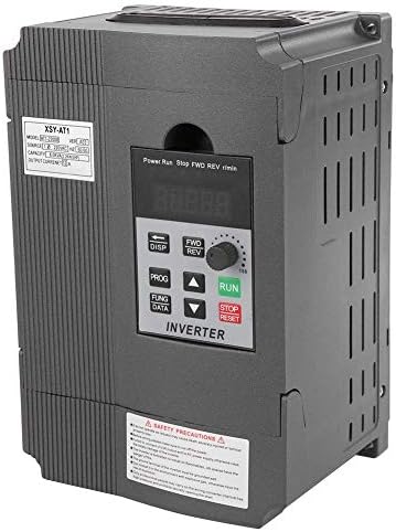

Este es el variador de 2,2 KW. Es mejor que sea más potente para posibles futuras máquinas.
