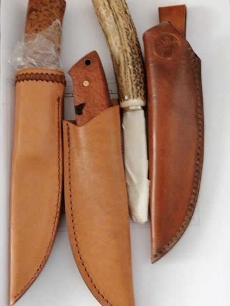

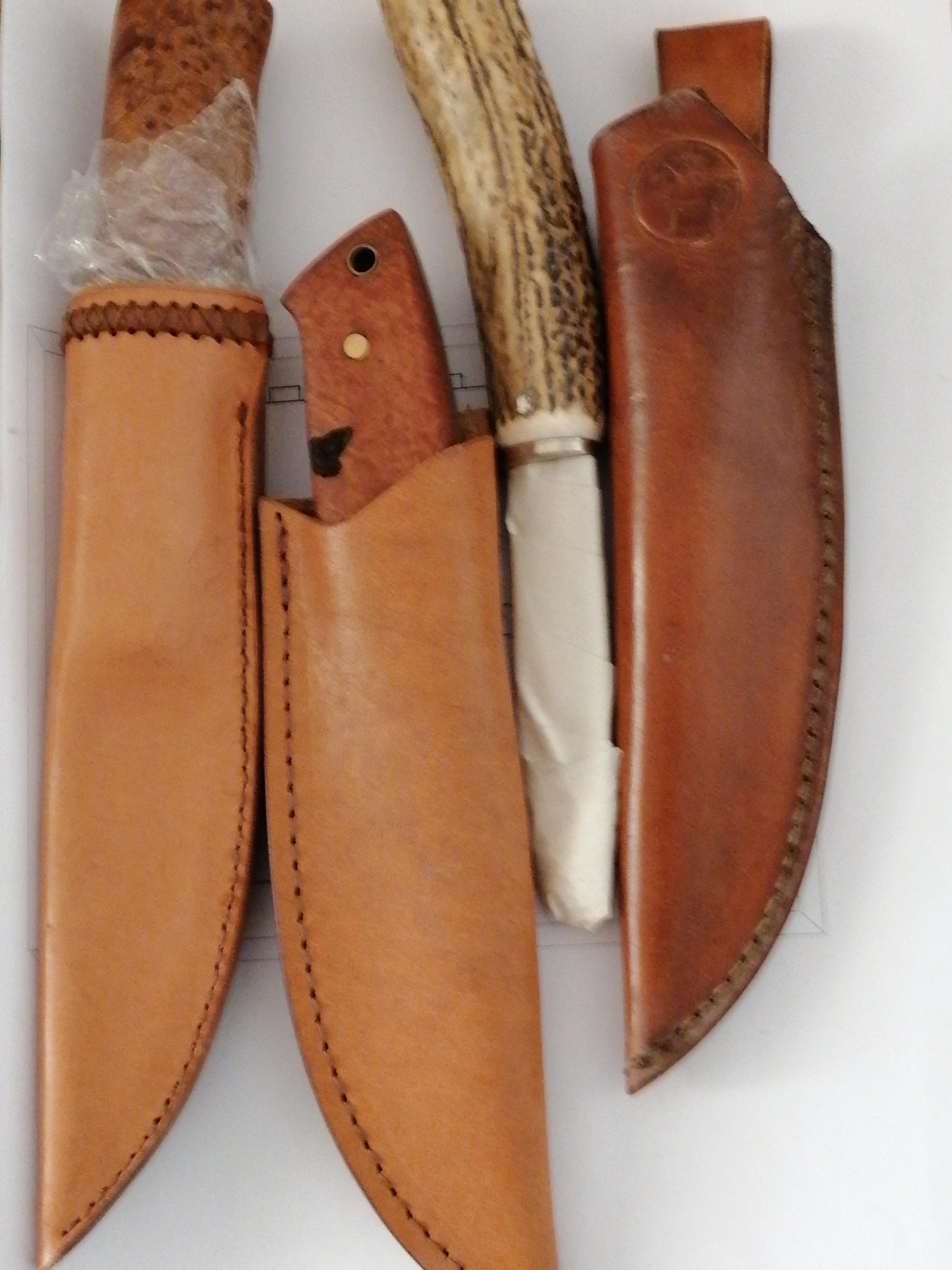

No es difícil curtir esa piel de liebre o conejo. Ya has visto que yo con el cuero soy mejor que Tom…
Mira a ver si están en garantía y tráete algunas para @icalero que las suyas están cojas.

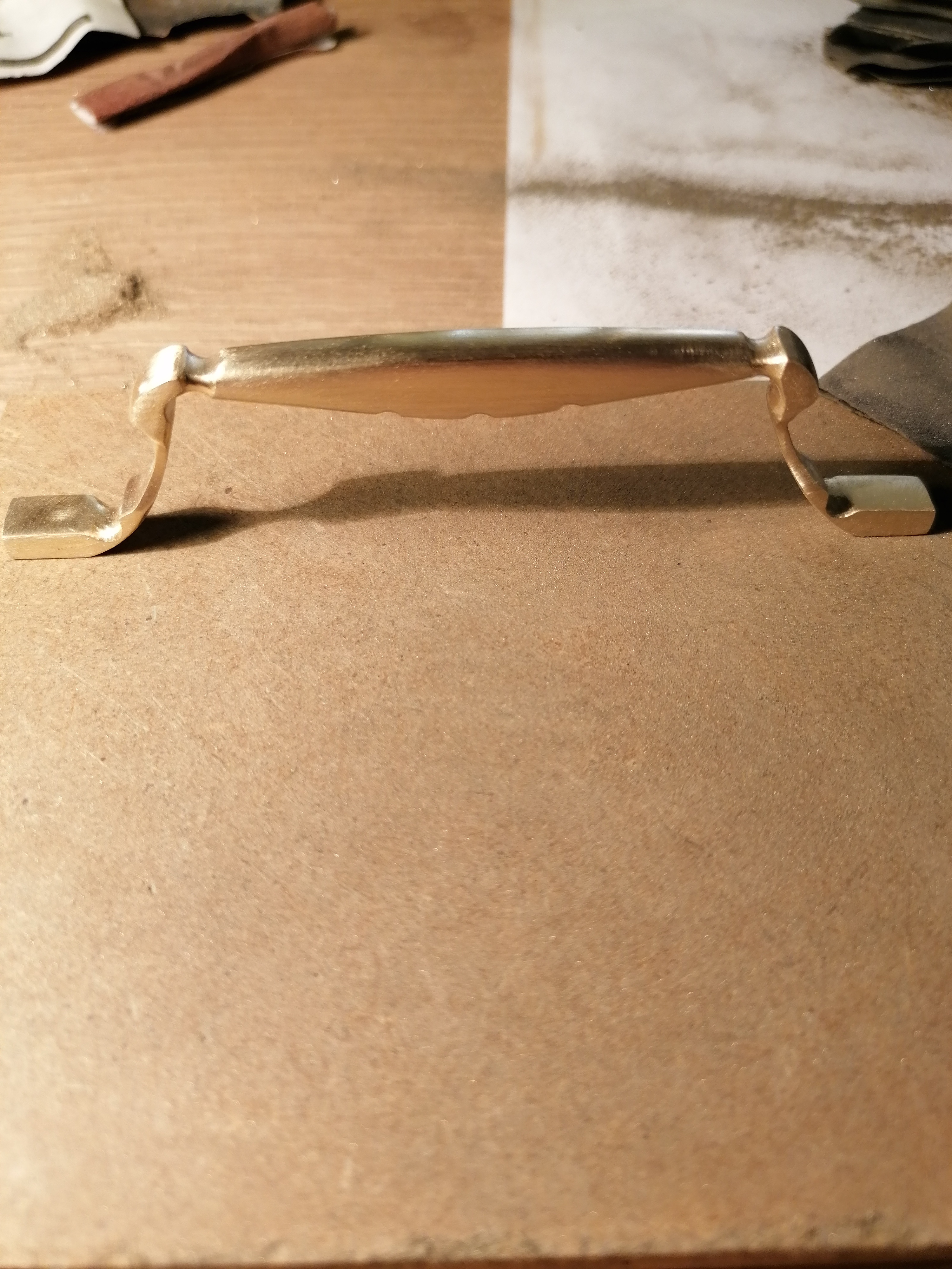

Estos jubilaos todo el día sin dar un palo al agua.
Y los demás sudandopalpuchero.
¡Vente a pulir Manolo!
