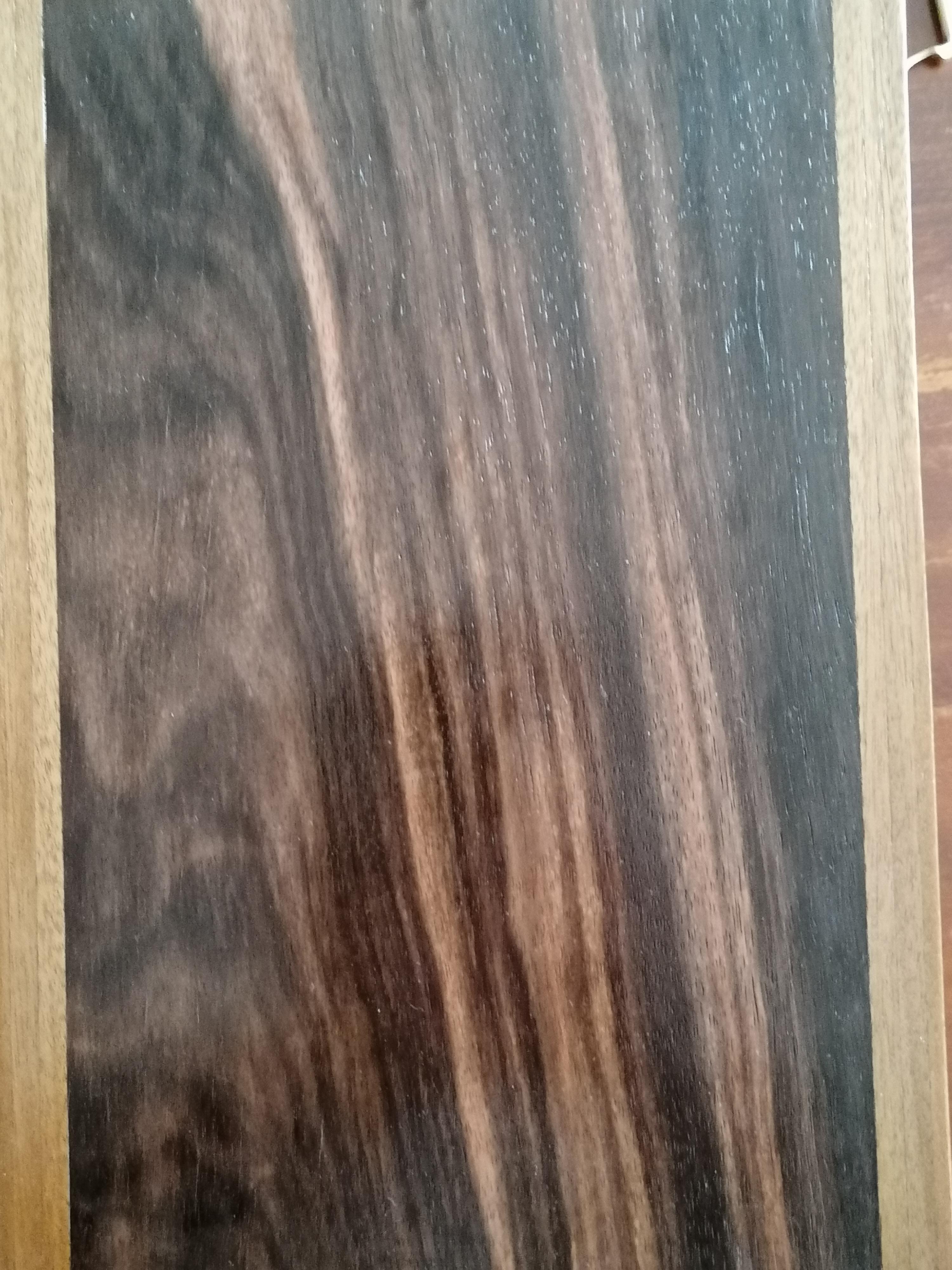

Eso, es paverlo.
Segunda capa de goma y lijado. Aumenta y verás los poritos blenquecinos. Ahora aspirador y ha repetir.
Por esto del “zum” la gente no publica.
Qué madera es esa tan bonita?
Ébano de Macassar.

Queda muy bien pero al aumentar, panmm, se ve otro mundo. Es una obsesión mía que llevo con resignación.
Al fin y al cabo es un entretenimiento. Pero éstas cuatro últimas me las han comprado. Y claro, quiero que estén perfectas.
Ya ves, el Maestro Ciruela, que no sabía leer y montó escuela…
Hola, hay veces que la cola pasa a través de los poros y pequeñas grietas, por lo que se ven puntos blancos. Has probado tintar la cola con algo de nogalina? No merma las propiedades de la cola.
Y muchas veces lo que ocurre es que el polvillo blanco del lijado se mete en los poros, y dan ese aspecto. Desaparece solo al volver a barnizar
No es cola aunque bien podría efectivamente. Me apunto lo del tinte.
El polvillo se queda. Luego paso el aspirador con cepillo y casi desaparecen. Y al darle la goma se van efectivamente.
Mañana lijado y repetir. Tengo el brazo como Chuaceneguer.

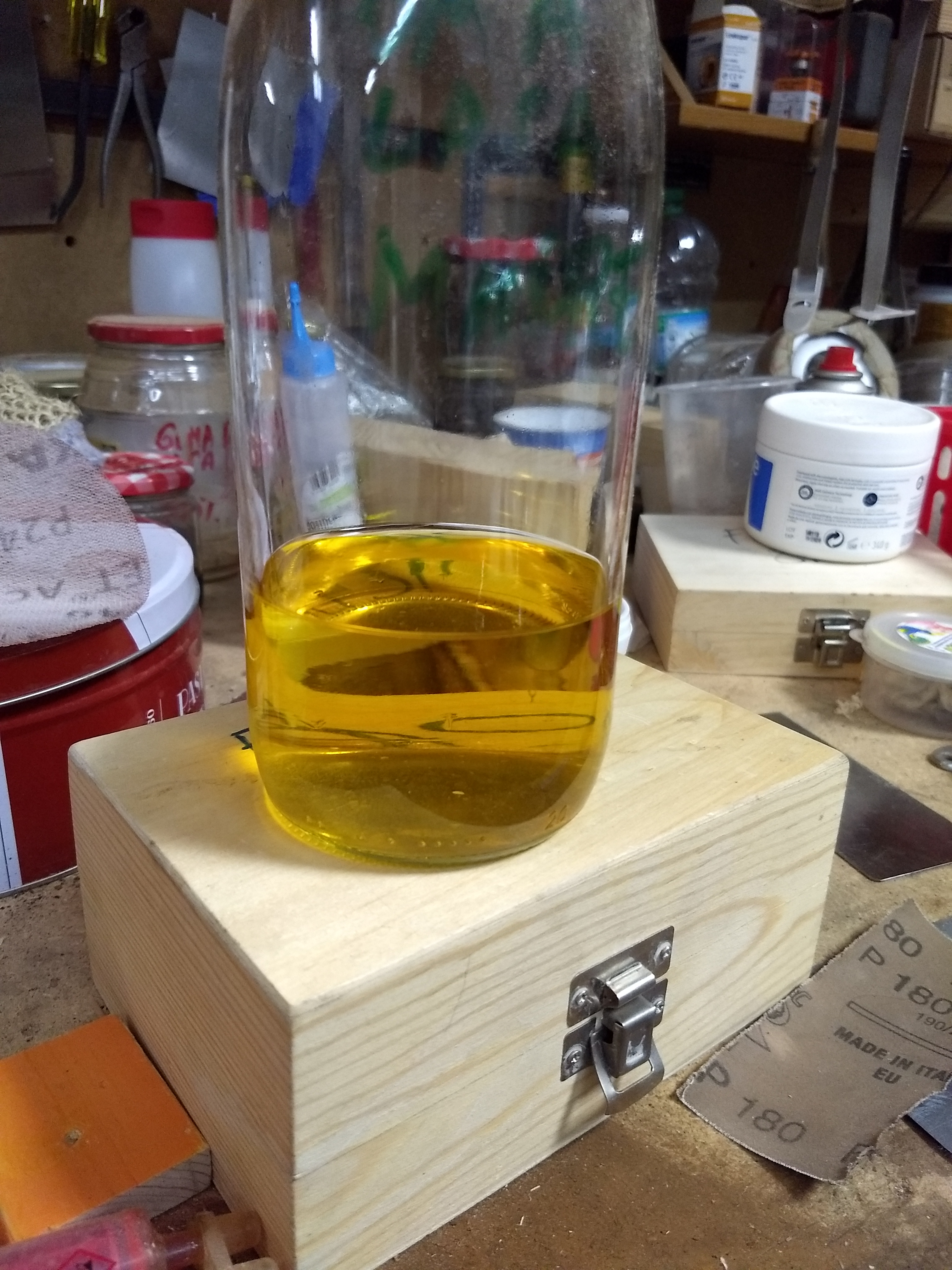

Una chorrada. Yo preparo la goma laca en biberones tipo cocina.
Bien, acostados, no en vertical.
Mayor superficie y se apelotona menos el residuo entre cóctel y cóctel. Como el Tom Crus.

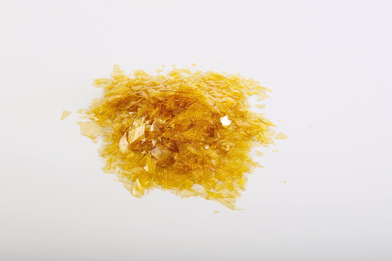

Si usas gomalaca descerada el residuo es practicamente inexistente, si tengo tiempo te mando luego una foto de la botella que tengo con la gomalaca que está cristalina.
Toda la razón. Me la vendieron como descerada pero no lo está.
Por favor ¿Dónde la compras?
En Riesgo la he comprado varias veces pero la última vez no tenían y la compre en el amazonas:
Goma laca Descerada Blonde (1 kg) 40 euros.
Muchas gracias por los datos.
Esa goma te queda que es pura ambrosía.
La aplicas con pincel o trapo? Si pincel, lo limpias con alcohol o algo diferente?
Si es trapo, se puede reutilizar o se queda para el arrastre?
Alguna forma de evitar que seque entre manos? Con la pintura, si se evita que le entre aire no se seca el pincel, por ejemplo en bolsa de plástico o envueltos en film transparente.
La muñequilla se guarda en un tarro tapado, de los de poca altura y aguanta perfectamente hasta el día siguiente.
El pincel se limpia con alcohol. Cuando lo vuelvas a usar, lo dejas un momento antes en el bote de goma laca, enseguida se reblandece y vuelve a estar en pleno estado de uso
