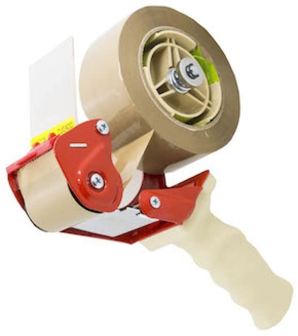

Para que no se pegue nada sobre superficies de prensado ,yo utilizo cinta de embalar es barata y no se li pega nada,con un dispensador es facil aplucarla a listones largos o en planchas varias pasadas.

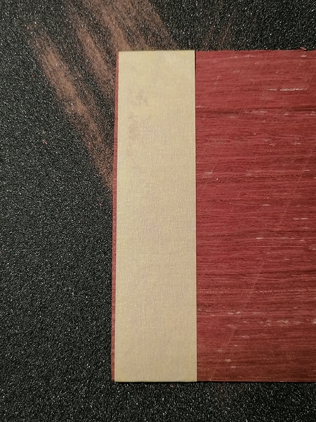

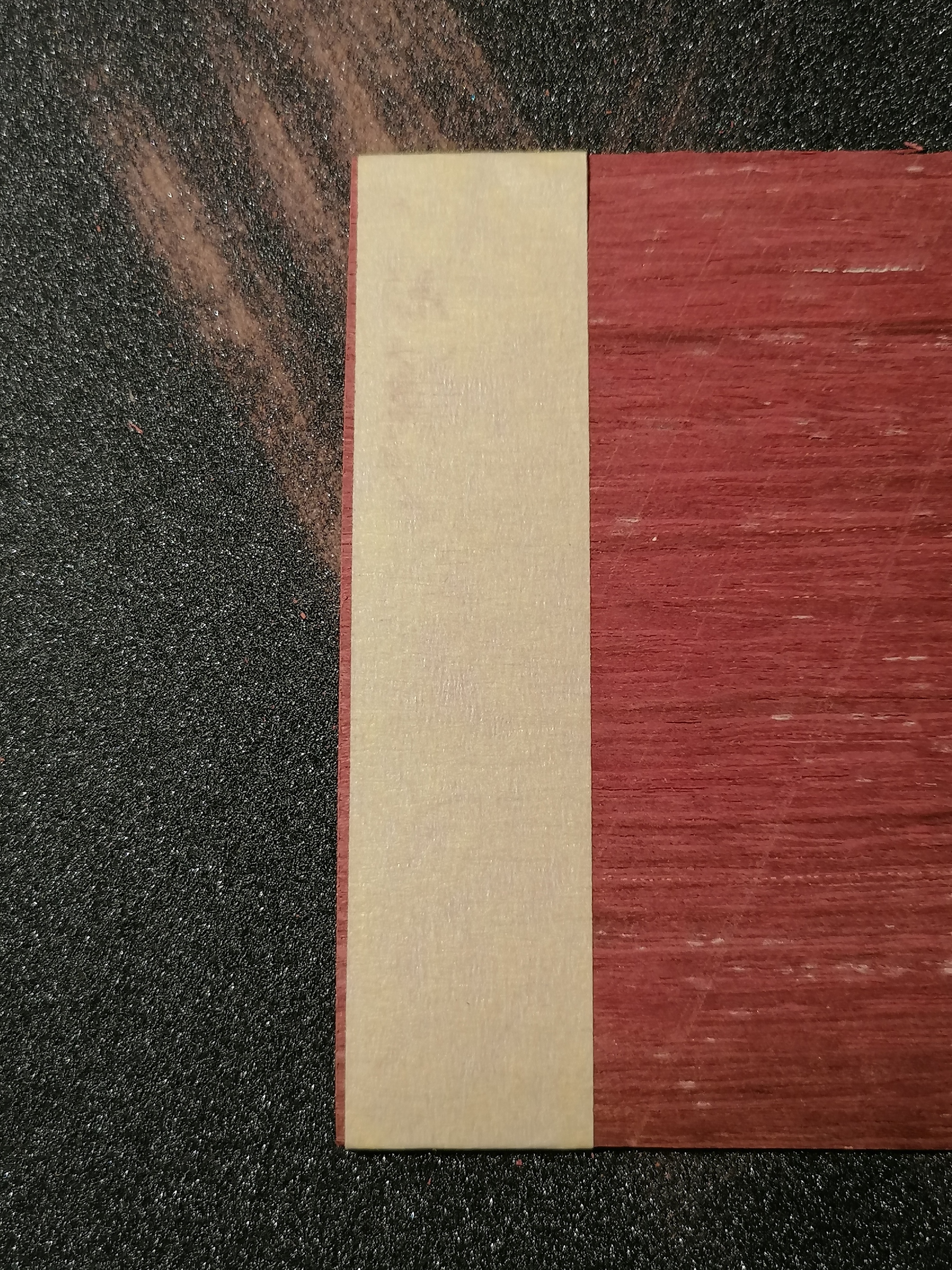

Buen invento! Y la cinta no deja restos de pegamento? Y la cinta de carrocero/pintor? O la cinta aislante?
Yo suele usar cinta adhesiva transparente de 50mm de ancho. Las ventajas son- 1) se puede ver claramente si los uniones son perfectos, y 2) se pega muy bien!
Al contrario, hay un problem quitando la cinta porque 1) si no tiras la cinta perpendicular de la veta, se puede quitar o levantar la veta y 2) queda un residuo del pegamento que puede usar disolvente que tiene un vapor muy peligroso y por eso motivo yo no usarlo, entonces la marca WURTH tiene un producto se llama INDUSTRIAL CLEANER pero a 16€ la lata es caro. pero no huele mal, de naranjas, y hace su trabajo bien. Si tengo paneles pequeños, puedo usar cinta de papel que sale sencillamente mojandola con un trapo humedo.
la cinta no la pegas a la chapa,la pegas a lo que utilizas para prensar,si dejas la cinta mucho tiempo llega un momento que es muy dificil de quitar,pero como normalmete son recortes o si son piezas reutilizables quitas la cinta pronto no hay problemas.

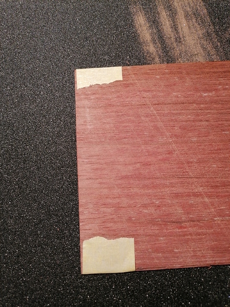

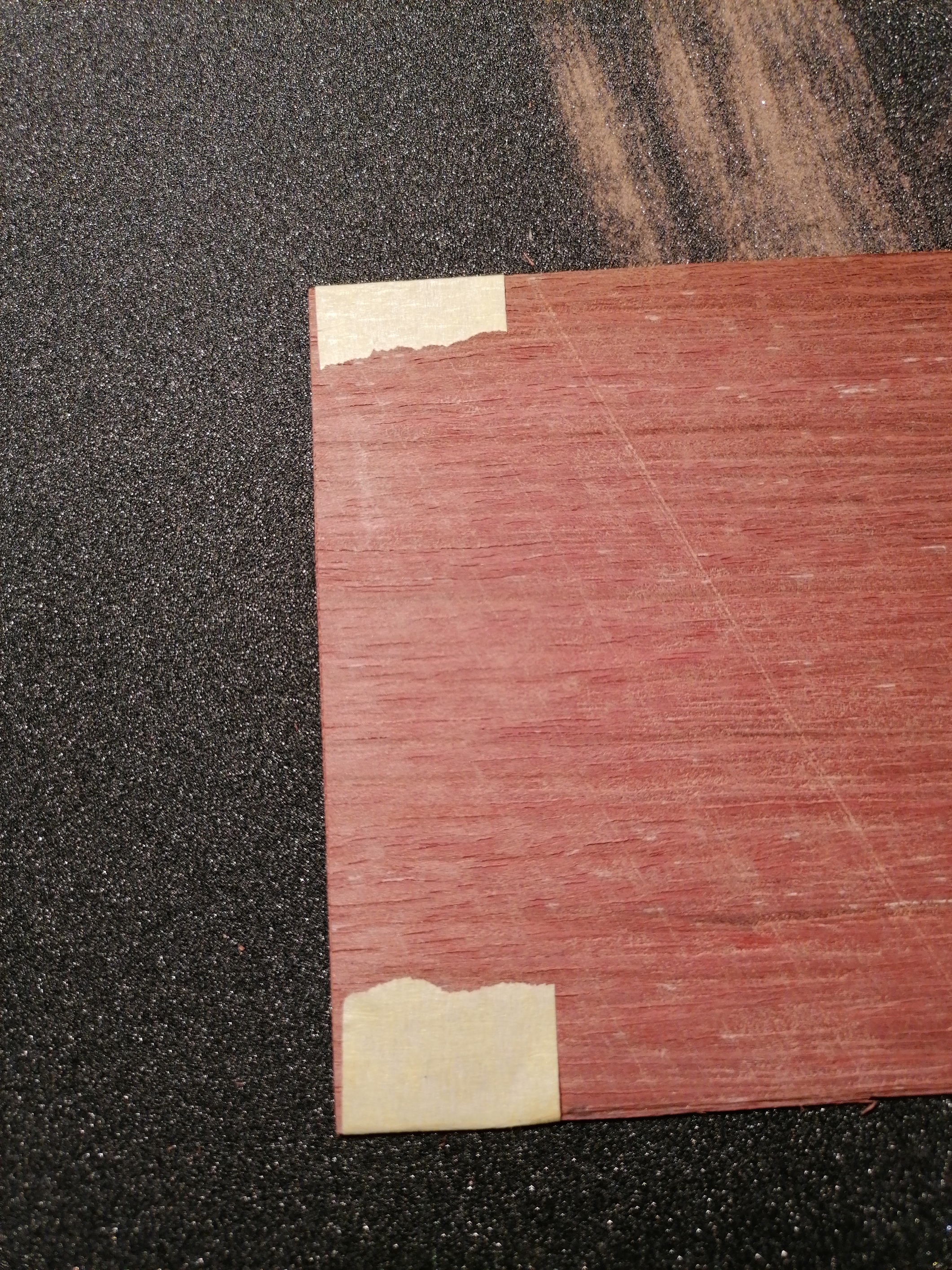

Para pequeñas piezas, alinear, repasar, etc. Se evita que las esquinas se abran o se produzcan astillamientos.
Las esquinas en el chapeo son un punto caliente.
