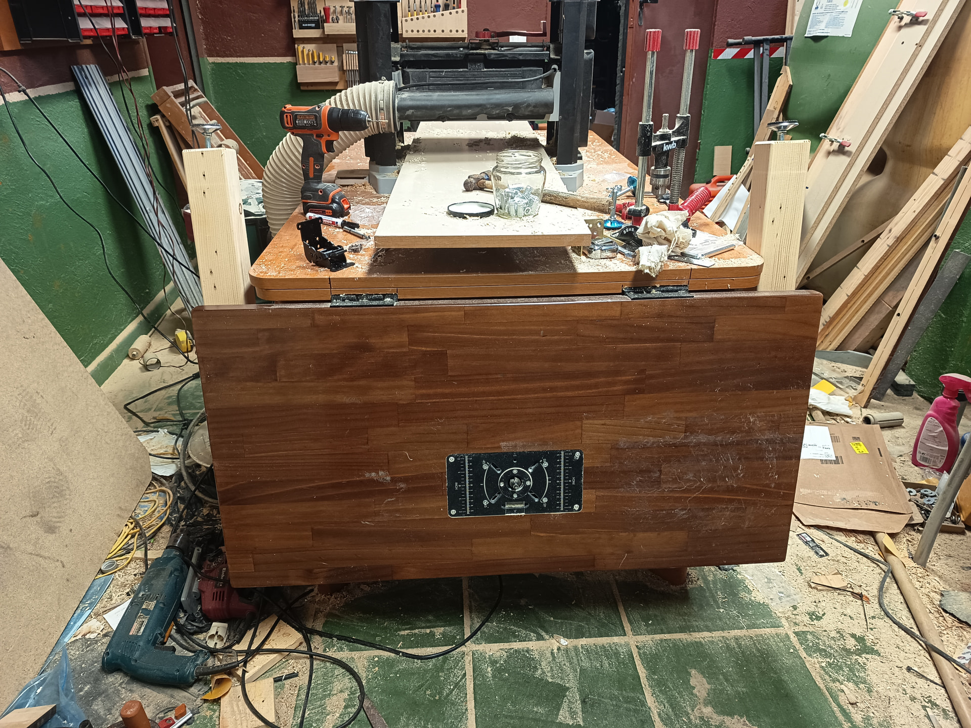

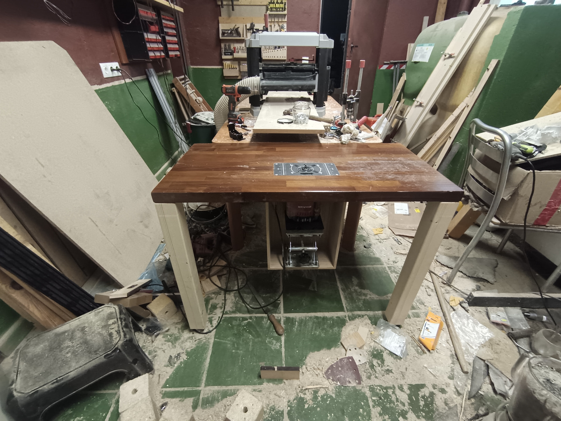

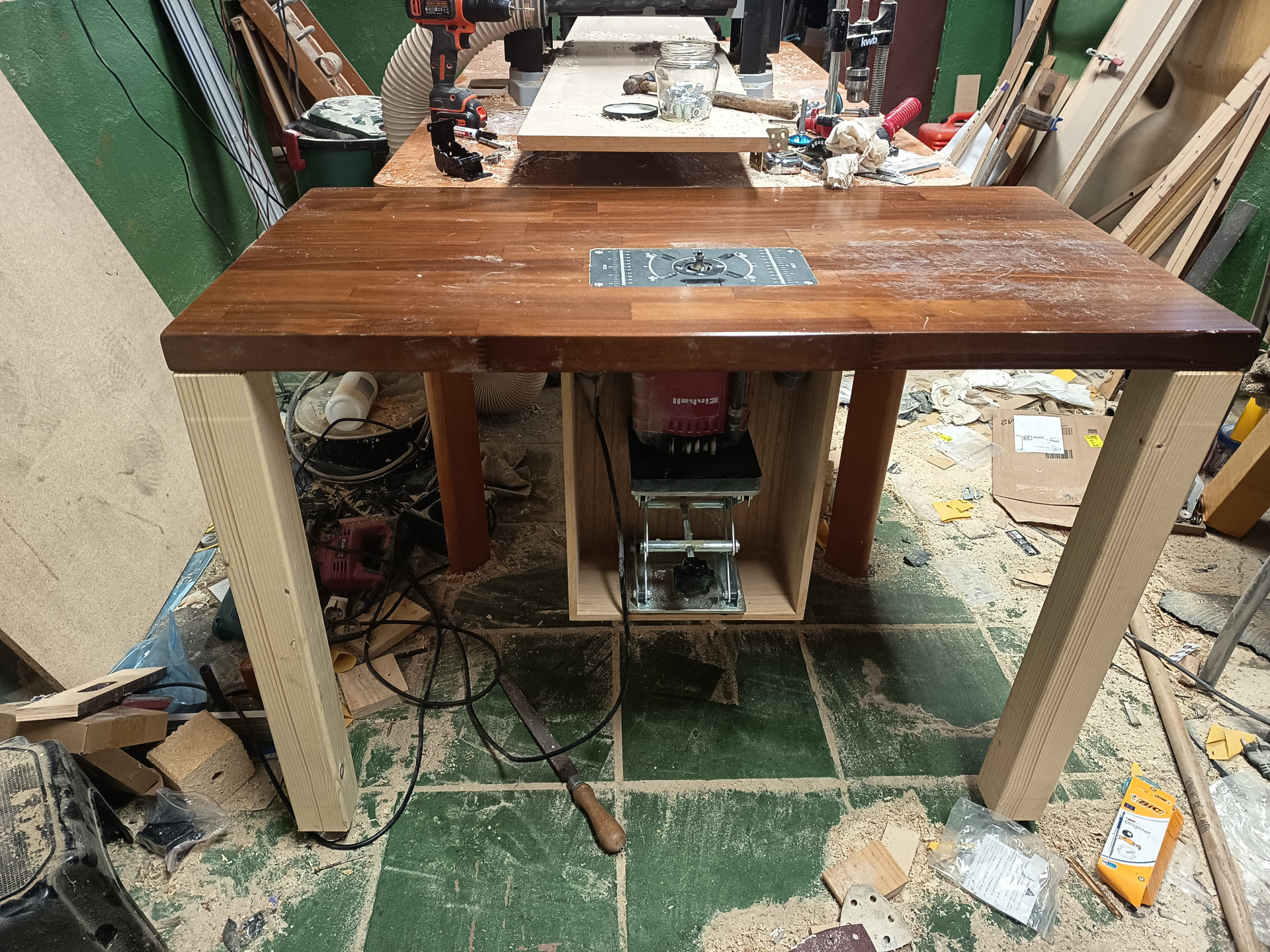

Buenos días, hoy entretenido con la mesa para la fresadora, tenía unas viguetas de madera gruesas y le he hecho 2 patas y le he puesto bisagras detrás bastante robustas para no andar con sargentos con la mesa, así aprovecho la que tengo para la regruesadora (una mesa de comedor que tiraba un vecino pero que me ha ido de lujo), y por ese lateral le he montado la mesa para fresadora plegable y en el otro haré algo igual pero para una sierra de calar invertida, así ocupa mucho menos espacio todo cuando no se usa.
Le he puesto unas suelas regulables a las patas y también un sistema de plegado de bisagra con 3 posiciones, así puedo desplegar las patas con comodidad sin forzar la bisagra y ha quedado bastante estable todo.

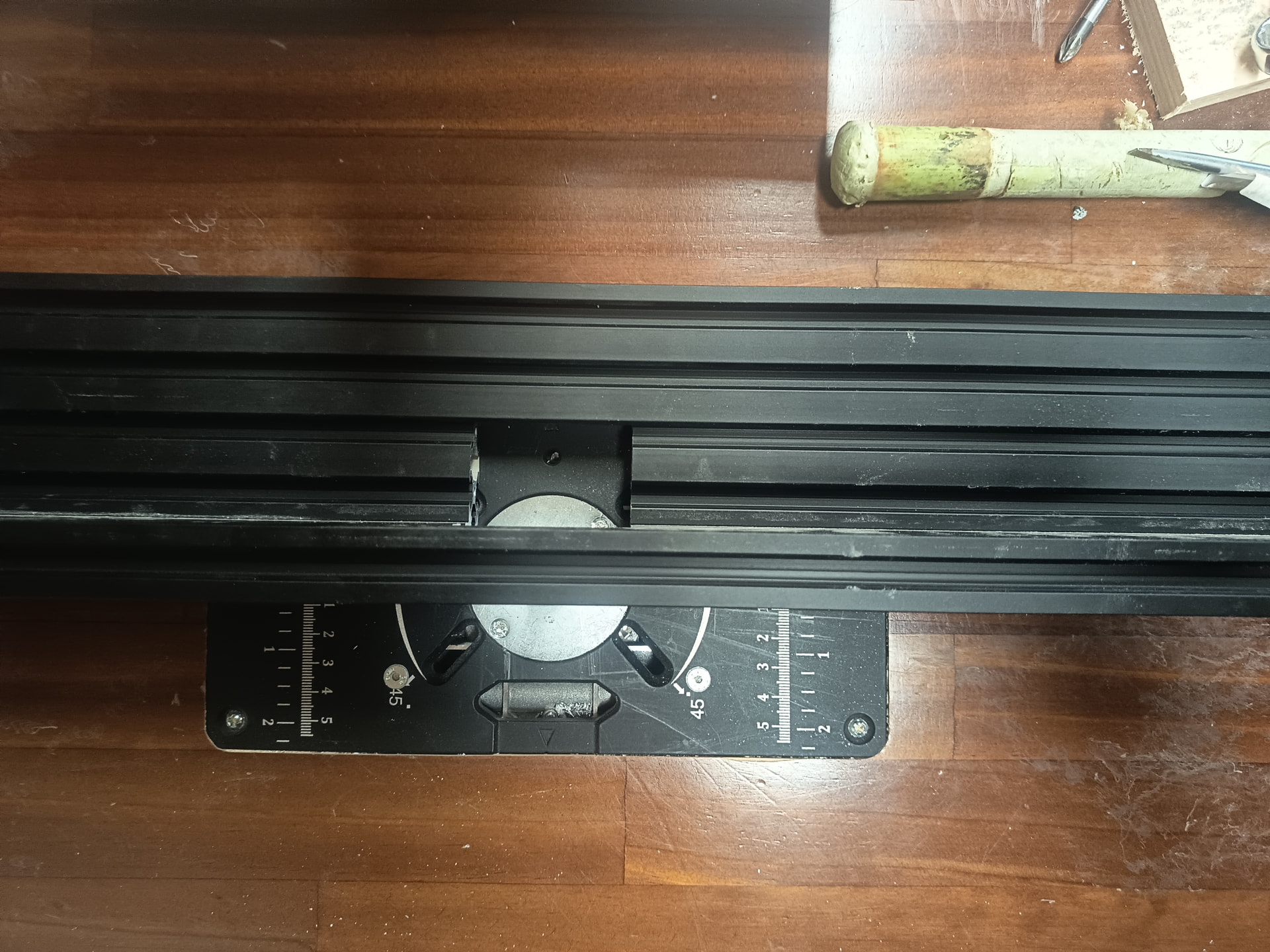

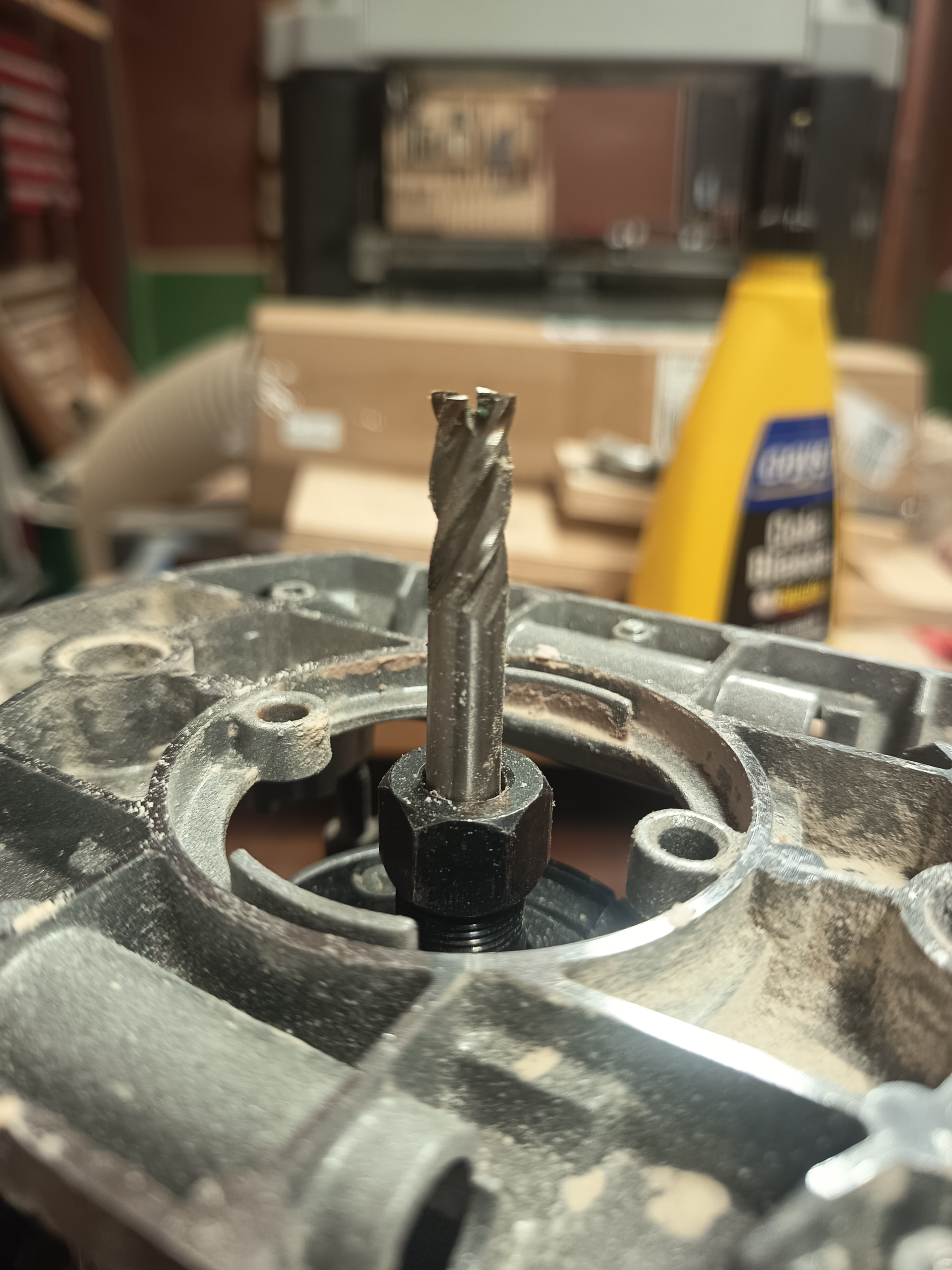

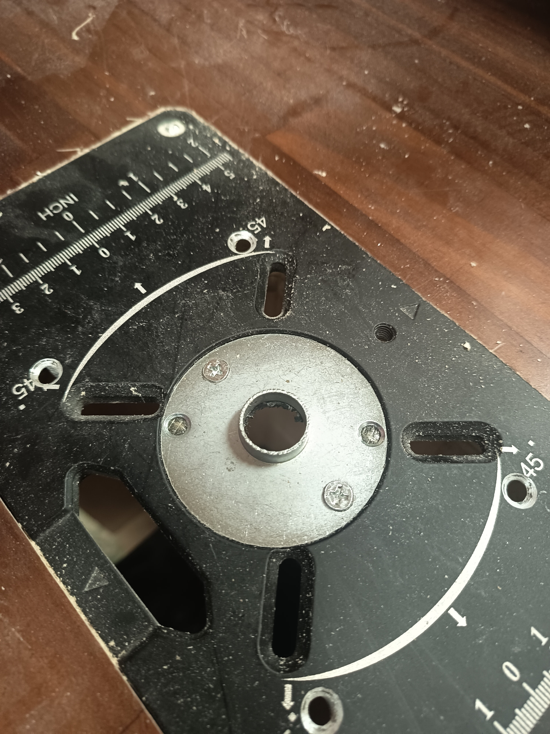

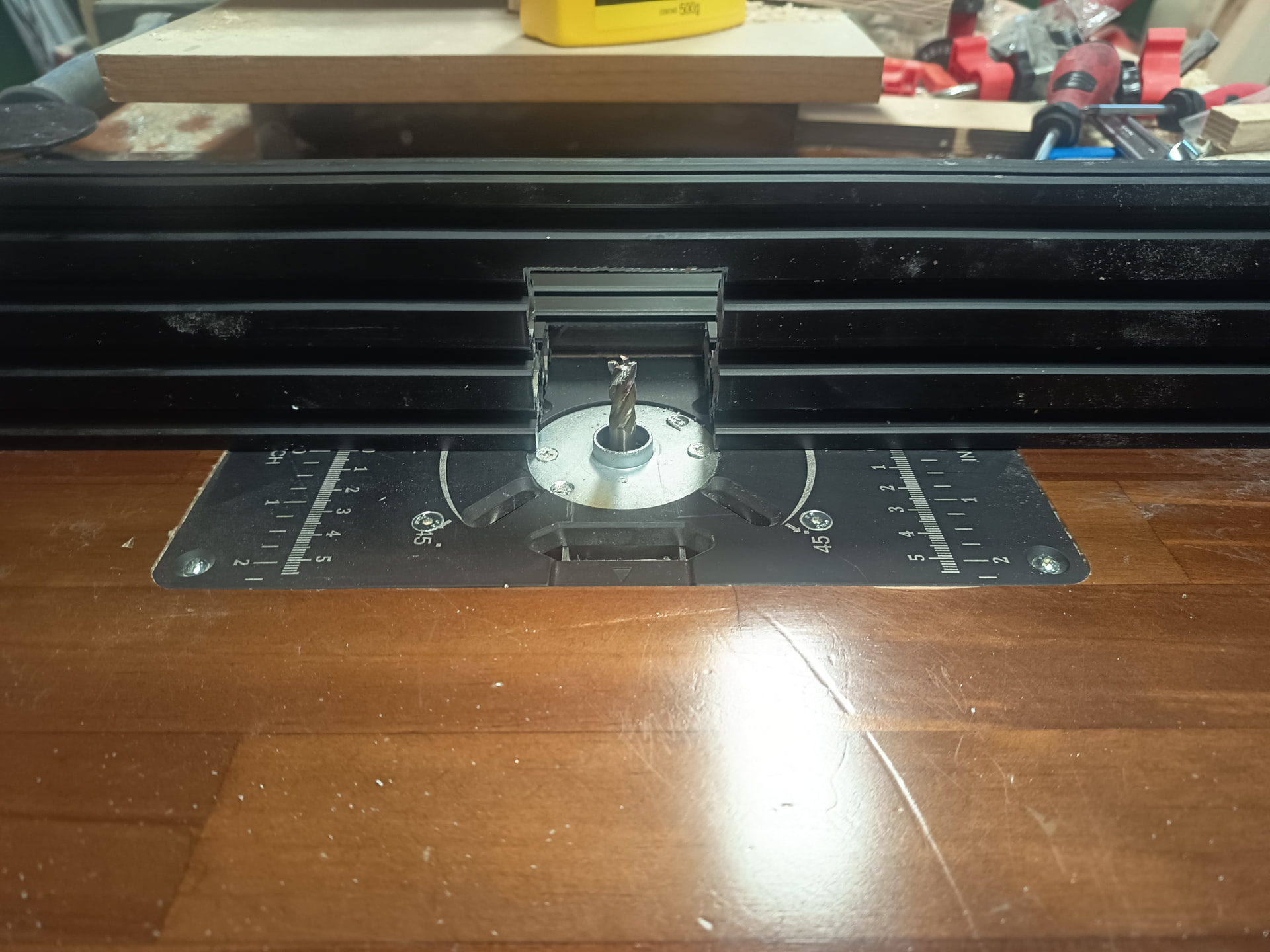

Buenas noches, compré una fresa para metal para poder cortar el hueco central a los perfiles de aluminio y al no tener rodamiento le estuve dando vueltas para poder hacerlo y me acordé del accesorio copiador de la propia fresadora.
Tuve un problemilla con el, solucionable, era unas décimas más ancho que el hueco de la placa inserto, lo he lijado un poco y conseguí que entrara perfecto, luego otro problemilla, los taladros no me coincidían, he tenido que hacerle otros nuevos y por último queda más bajo, lo solucioné adhesivandole una gomaespuma que tenía por casa y más o menos lo he enrrasado.

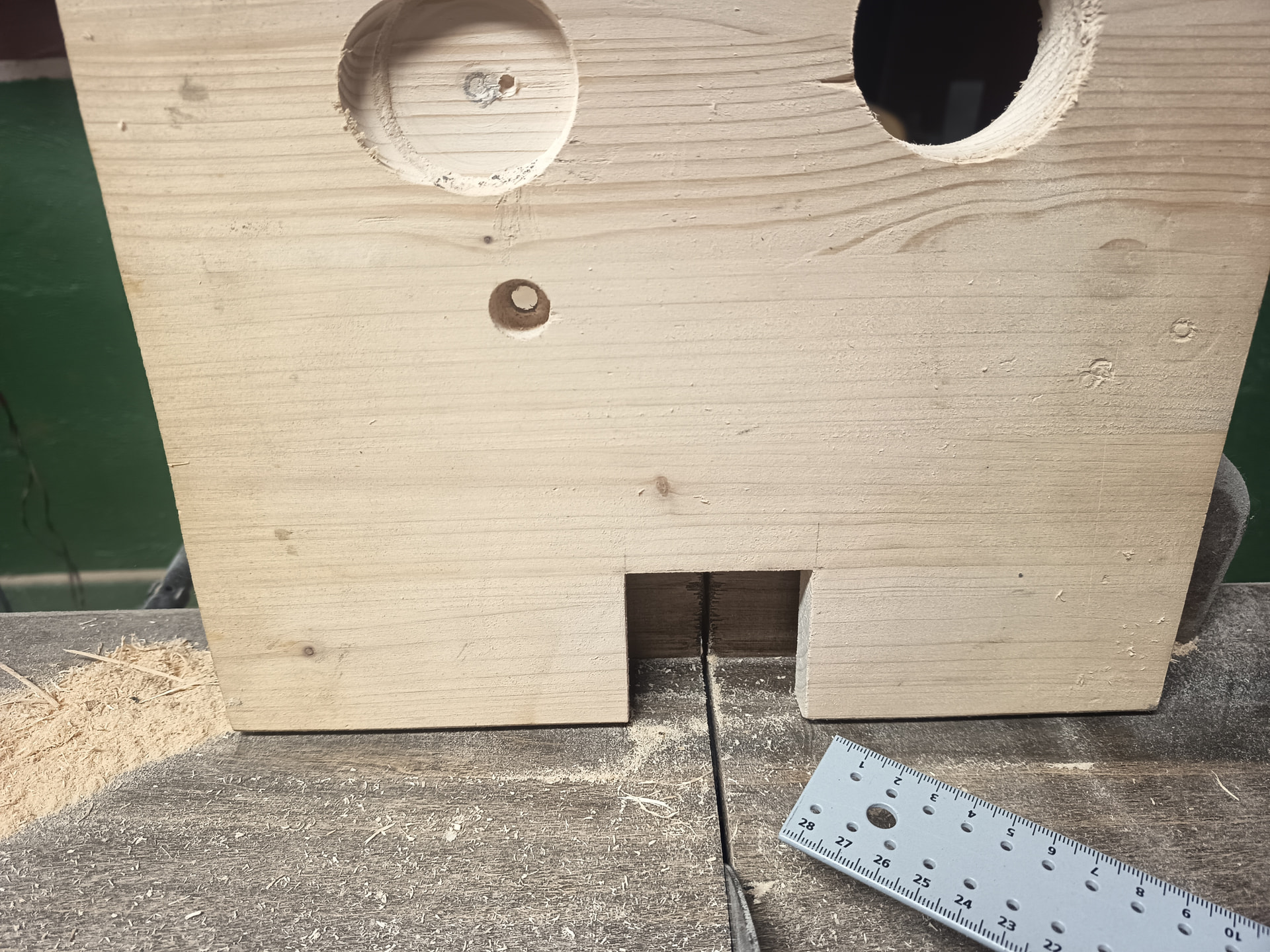

Solucionado todo esto me he fabricado una plantilla de madera poniéndola de pie en el trineo de la sierra de mesa haciéndole unos cortes seguidos quedando el hueco que le haré a la guía de aluminio, le pondré unas tiras de adhesivo doble cara a la plantilla con la guía de aluminio y a ver qué tal se comporta la fresa está que compré, ya era tarde y no quería hacer ruido, así que mañana pienso que probaré a hacerlo y ya iré comentando como me ha ido, unas fotos de lo que he comentado:
Ah, se me olvidaba, importante, el hueco que he hecho en la plantilla es 5mm más ancho que el hueco que ha de quedar luego en la guía de aluminio porque es la distancia que hay entre el accesorio copiador y la fresa, al hacer tope en ella haría un hueco 5mm más pequeño que el que he de hacer.
También me han llegado las guías que he de embutir en la mesa para fijar la guía de aluminio, es un proceso que aún no he hecho y me pone un poco en tensión :sweat_smile: pero espero que la “buena voluntad” me ayude a que me salga bien :four_leaf_clover:

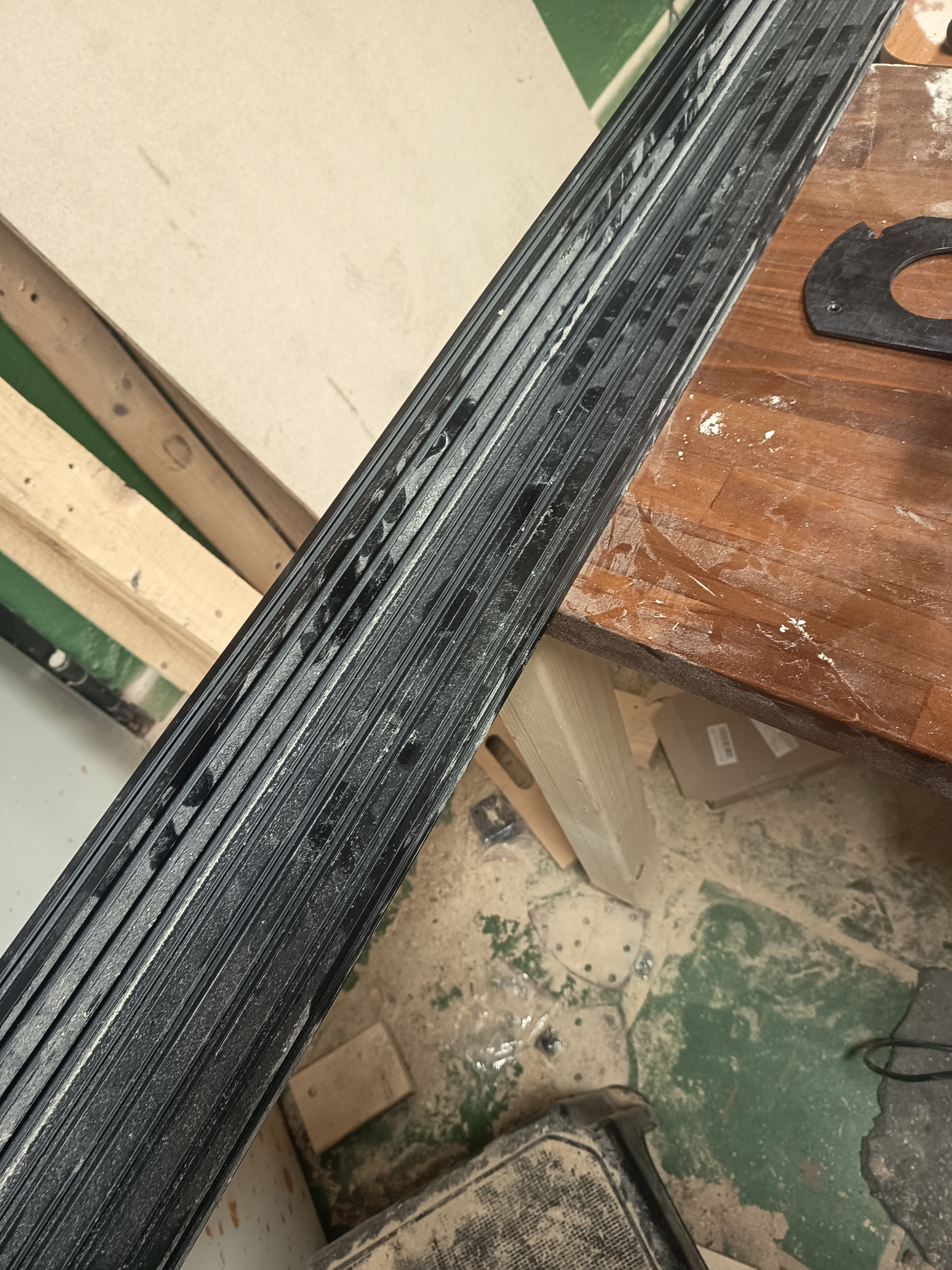

Edito para añadir:

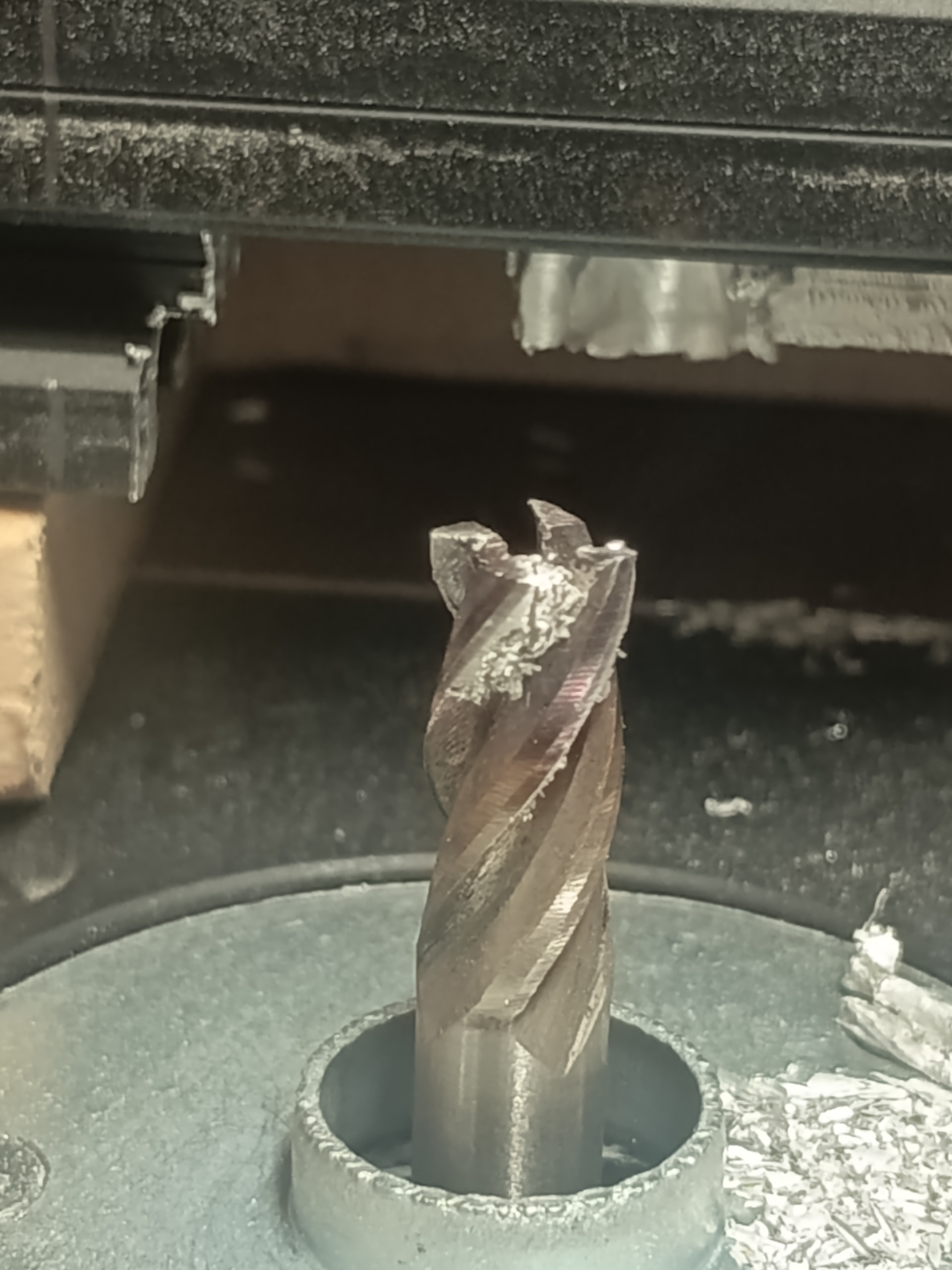

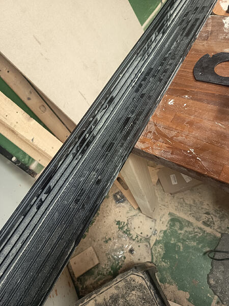

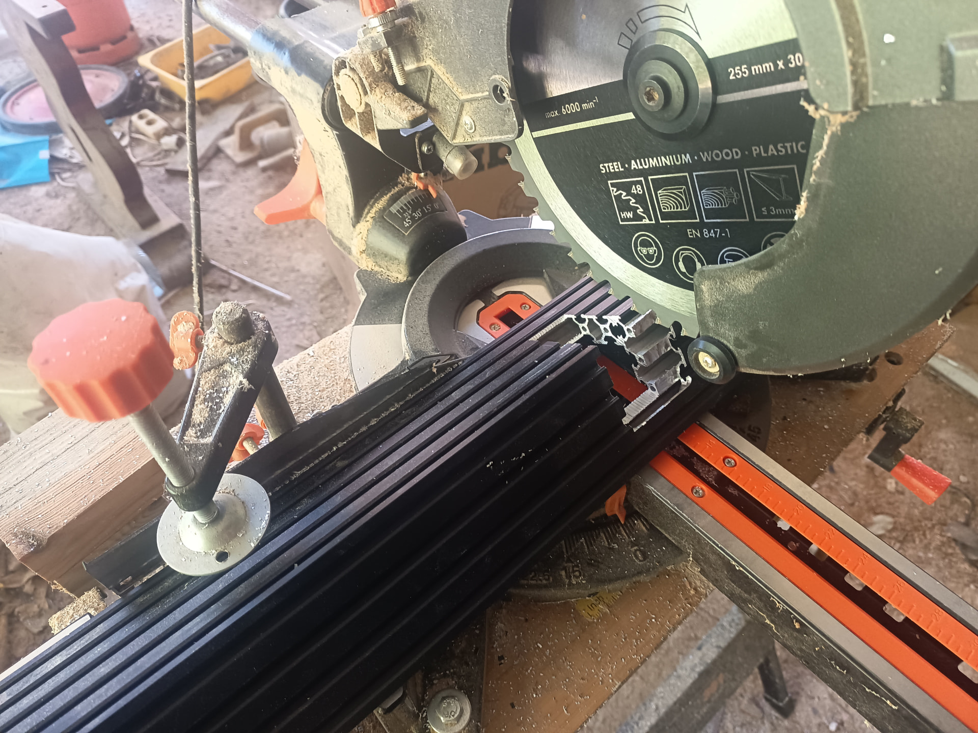

El fresado lo he ido haciendo por niveles de unos 5 mm cada uno, al llegar al segundo noto que le cuesta cortar (no ha sido mucho rato en funcionamiento continuo ), miro la fresa y tenía virutas pegadas al surco, con maña las he sacado y al poco otra vez y así hasta que me he hartado y he hecho un paréntesis. Ahora estoy en modo valorar sierra de metal de mano, ingletadora con disco de metal e ir haciéndole cortes seguidos con la guía con el ángulo hacia arriba, posiblemente la segunda, será más exacto el corte pero estoy pensando porque le pasa eso a la fresa, posiblemente sea para metal pero metal duro, no aluminio, trabaje un par de años en una carpintería de aluminio y las perforaciones de las cerraduras los hacíamos con una fresa guiada, no recuerdo que pasara eso de que se embote la fresa, cortaba como la mantequilla el aluminio, si tenéis alguna referencia de fresa específica para aluminio que no de esos problemas se agradece
Al final he optado por la ingletadora con disco para aluminio y perfecto, tenía que haber empezado por ahí (otra cosa aprendida).
