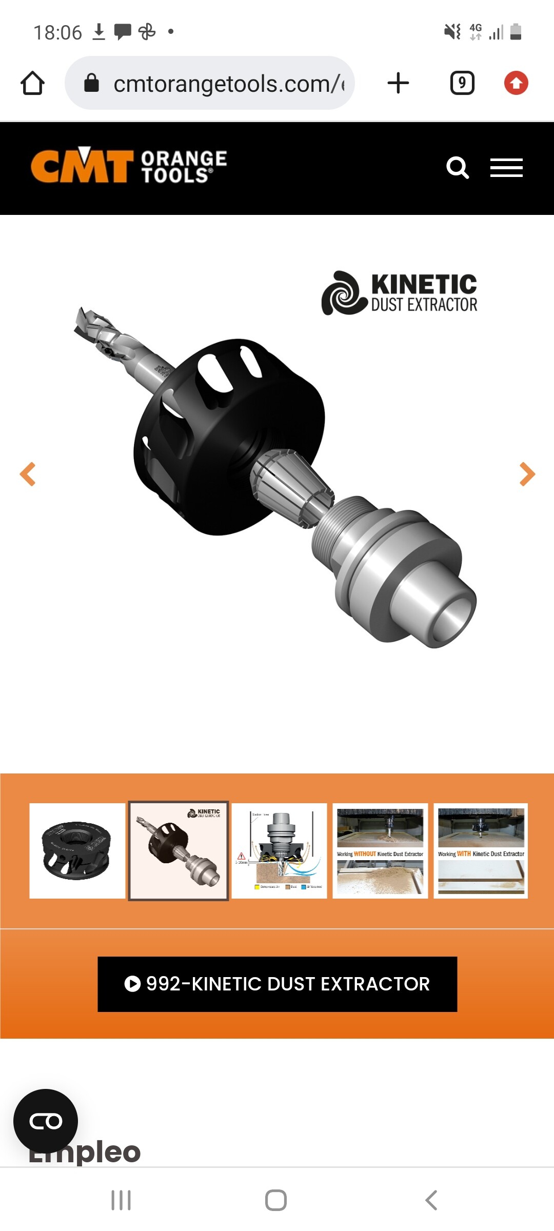

Otro punto importante, que no se le da mucha importancia con estas máquinas pequeñas es la aspiración y mira que escupen serrín.
No me hables… la aspiracion en estas maquinas es complicada porque la fresadora saca la viruta a mucha velocidad y la aspiracion aun teniendola (que la mia tiene un tubo de 200 mm de diametro) no es capaz de succionar la viruta totalmente y cuando acabas el trabajo no queda otra que usar una aspiradora.
Hay una “herramienta” que es como una especie de helice que se coloca en el cabezal y sube la viruta hacia la aspiracion, aunque las he visto en ocasiones romper y no veas la averia que te puede hacer una helice de unos 100 mm de diametro girando a 20000 rpm cuando rompe
Parece un ‘chisme del diablo’
