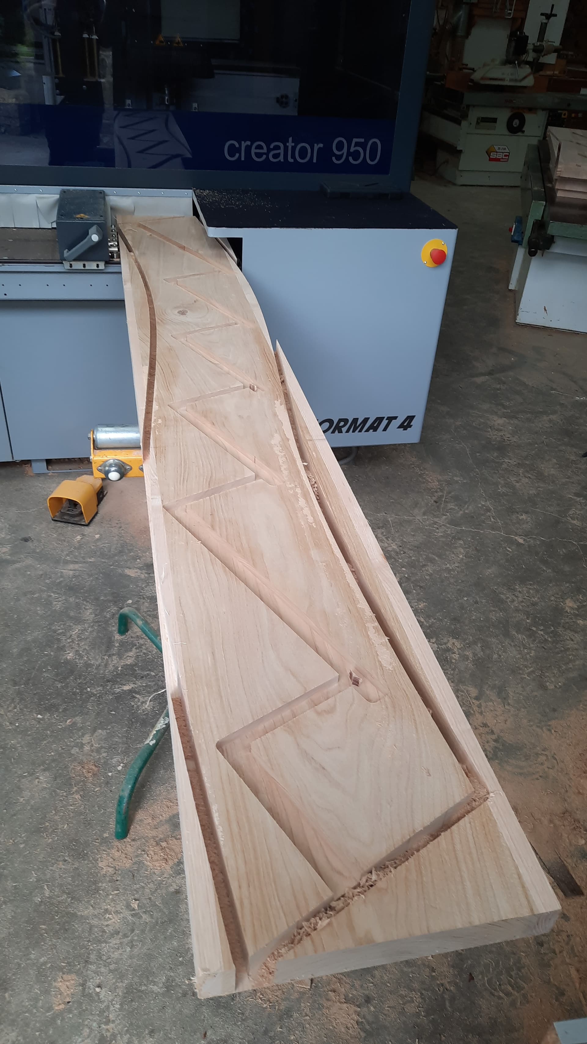

El editor para crear los programas de mecanizado en mi maquina es el tpa. Es muy sencillo programar fresados, taladros, cortes con sierra, pero cuando son fresados mas complicados, del tipo de una escalera etc, lo hago en autocad y guardo dxf y el programa tpa interpreta el dxf y le asigna los vectores correspondientes

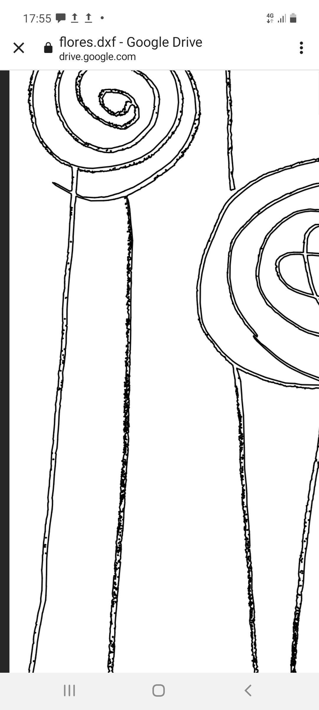

Parece que no se pueden subir archivos .dxf al foro, ¿cómo te lo envío?
https://drive.google.com/file/d/1MZeRhL5ldQk_LB_EpZo-e92FmFKWejVL/view?usp=share_link

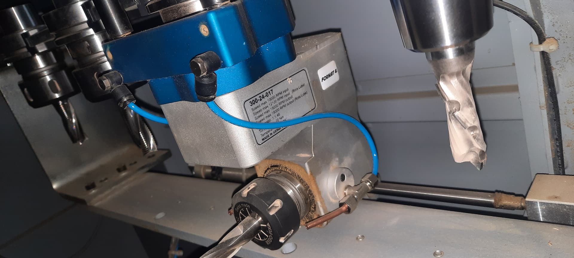

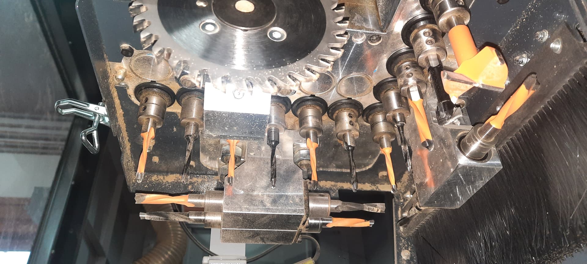

No es asi exactamente, no se las maquinas tipo nomad etc como funcionan la verdad. Te cuento por la que yo tengo. Se gestiona mediante tres programas:
1- programa donde le especificas a la maquina el equipamiento, es decir parametros de la herramienta (diametro, longitud, velocidades de avance y giro etc etc). A la vez en el mismo programa, si dispones de almacenes de herramientas debes especificar en que posicion esta cada herramienta que has configurado
Esto seria el cabezal taladro de mi maquina
Y esto uno de los dos almacenes de que dispone para el cambio automatico de herramienta. Hasta aqui se desplaza el cabezal fresador y coje la herramienta que le mandes automaticamente.

Mi maquina esto no te lo mecaniza. No son trayectorias limpias y con esto la vuelves loca pero no te lo haria bien. La tuya con este archivo lo haria??
No, primero hay que fusionar los vectores y convertirlos en curvas bezier, date cuenta que ha vectorizado los bordes del trazo, se puede configurar para que vectorice el interior y por supuesto hay que partir de un archivo con una cierta calidad, el bitmap que he vectorizado era una captura de la pantalla del móvil porque el link que me enviaste era de un archivo de pago.
La primera regla de la vectorización es un archivo de mapa de bit de cuanta más calidad mejor y si es blanco y negro mejor también.
