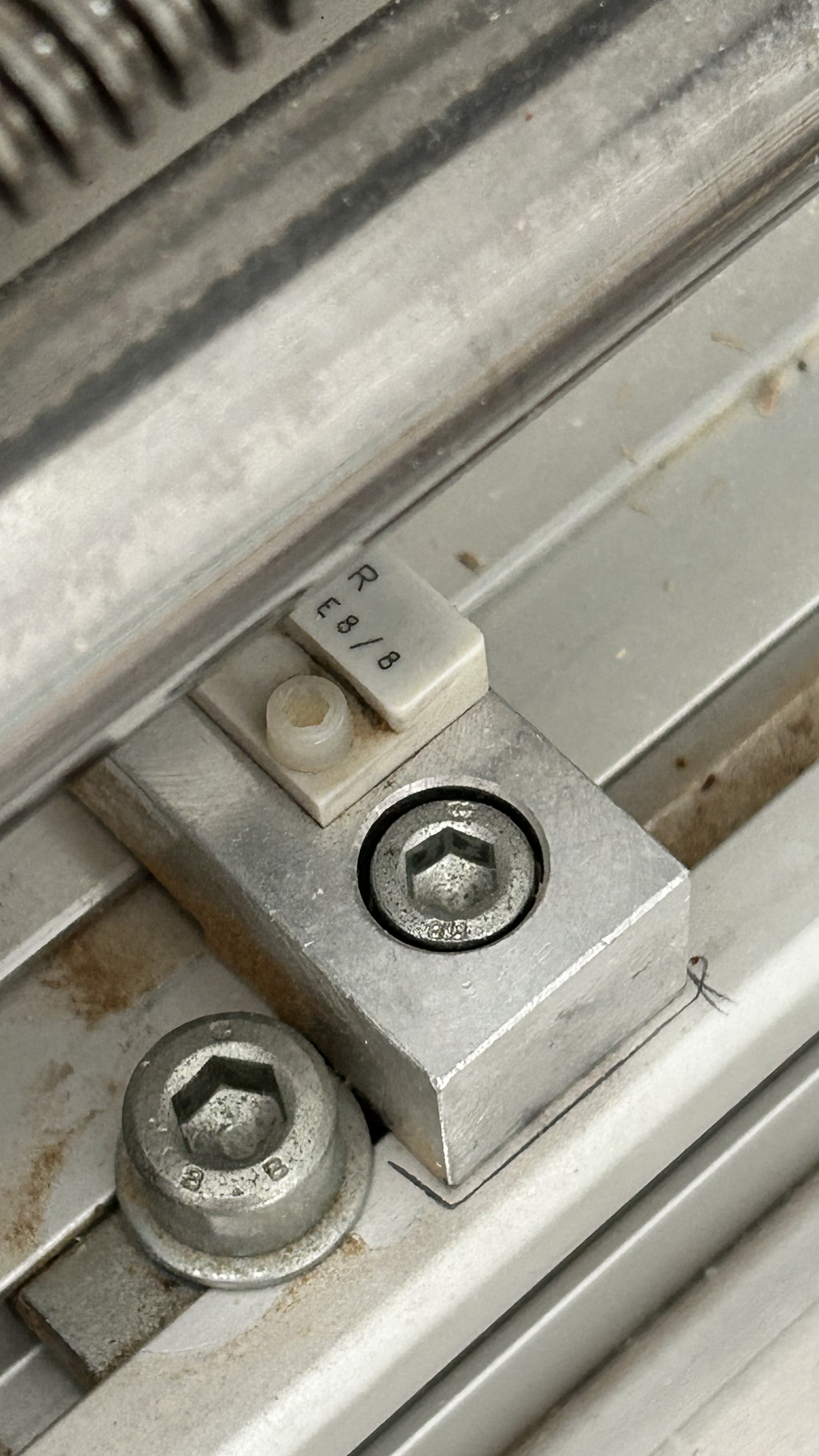

Aparentemente el testeo del eje x da fallo, en estos momentos cuando hago el cero de maquina hace bien en Z, bien en Y y en x cuando llega al tope golpetea y tengo pararlo con la parada de emergencia.
Qué apuros!!
Yo probaría a adelantar la posición de este imán de la foto.

No lo veo bien en la foto, pero el que tienes que mover es el que está fijo en la mesa y marca el fin de carrera del eje X.
Sabes lo que pasa que el que realmente me da fallos es el eje Y, es decir primero hace el Z, después corre por toda la mesa hasta el fondo que sería el X y cuando la fresadora en su torreta se desplaza hacia la derecha a buscar el tope en y, ahí es cuando hace el choque mecánico, digamos no lo para el sensor, y los sensores en principio van fijos en los dos lados no se pueden mover, están remachados vamos a decir con unos remaches de plástico al aluminio.
Tal y como lo cuentas, parece que tienes mal conectados los ejes en el controlador y tienes intercambiado el eje X con el eje Y. No te cuesta nada comprobarlo.

El orden correcto, al menos así lo hace mi máquina y deben de tener el mismo controlador es:
Eje Z - Eje Y - Eje X
Por eso, si tú máquina hace el eje X antes que el Y, es posible que tengas una conexión intercambiada.
Otro posible error es el switch magnético que da la señal de fin de carrera, lo puedes comprobar muy fácil con un imán y un polímetro.
