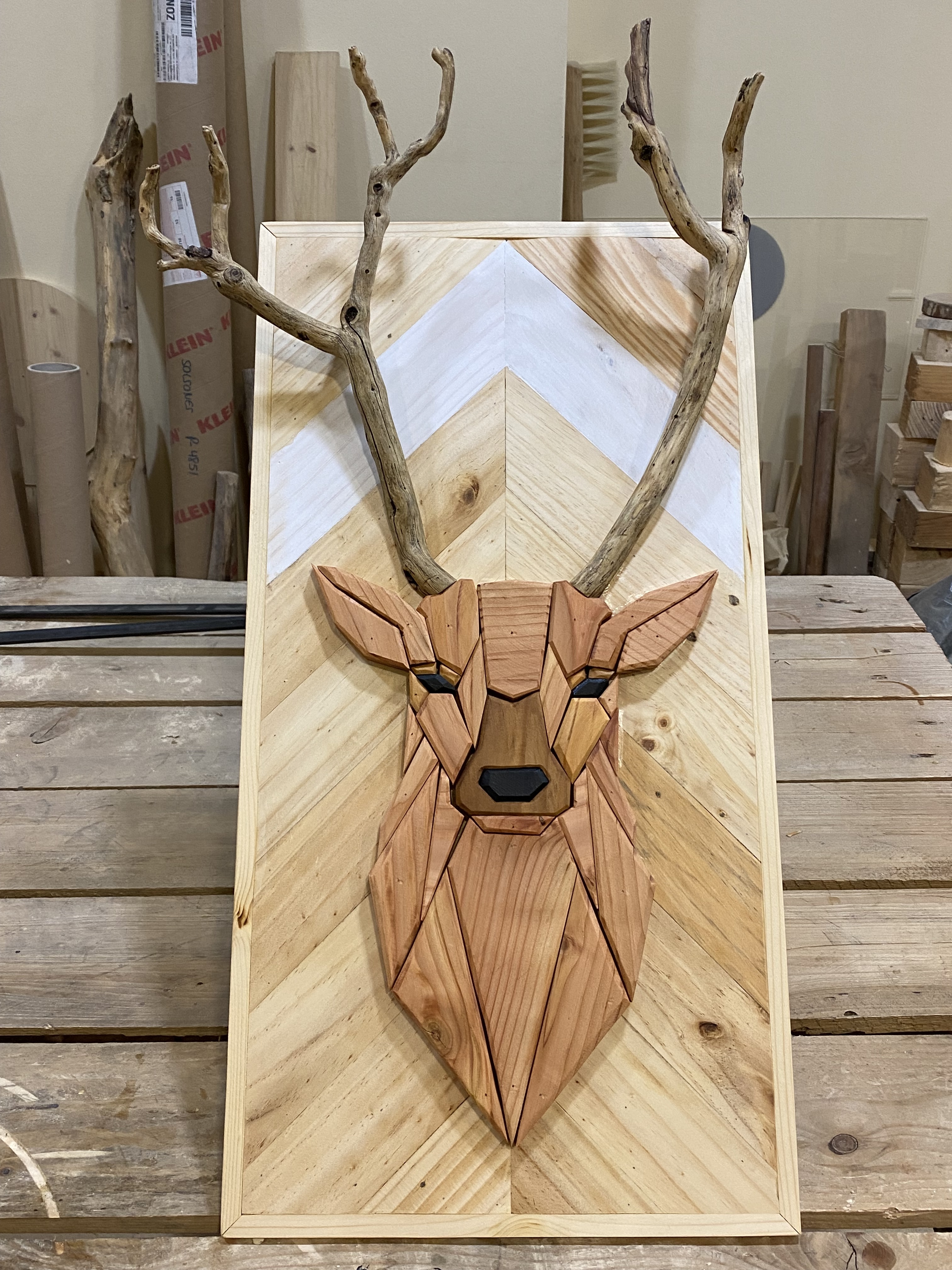

Último trabajo: Cuadro ciervo
Buenas!!!

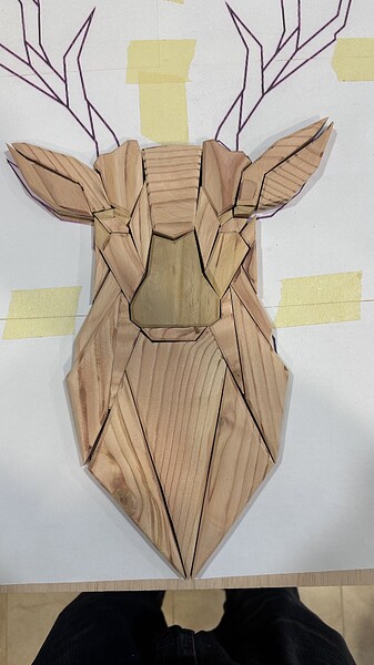

Quería exponer otro trabajo que he acabado hoy!
Es un cuadro de un ciervo hecho con materiales reciclados, menos la base, que es un DM de 1 cm
Sobre esta base hay listones de palet en forma de espiga, y sobre esta el ciervo también con maderas de palet, de un tono diferente claro está
Y los cuernos son ramas

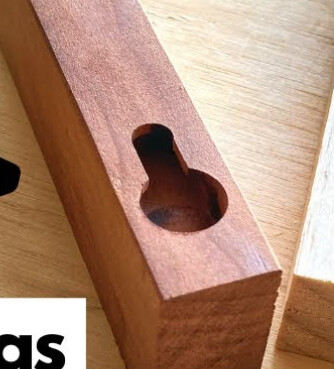

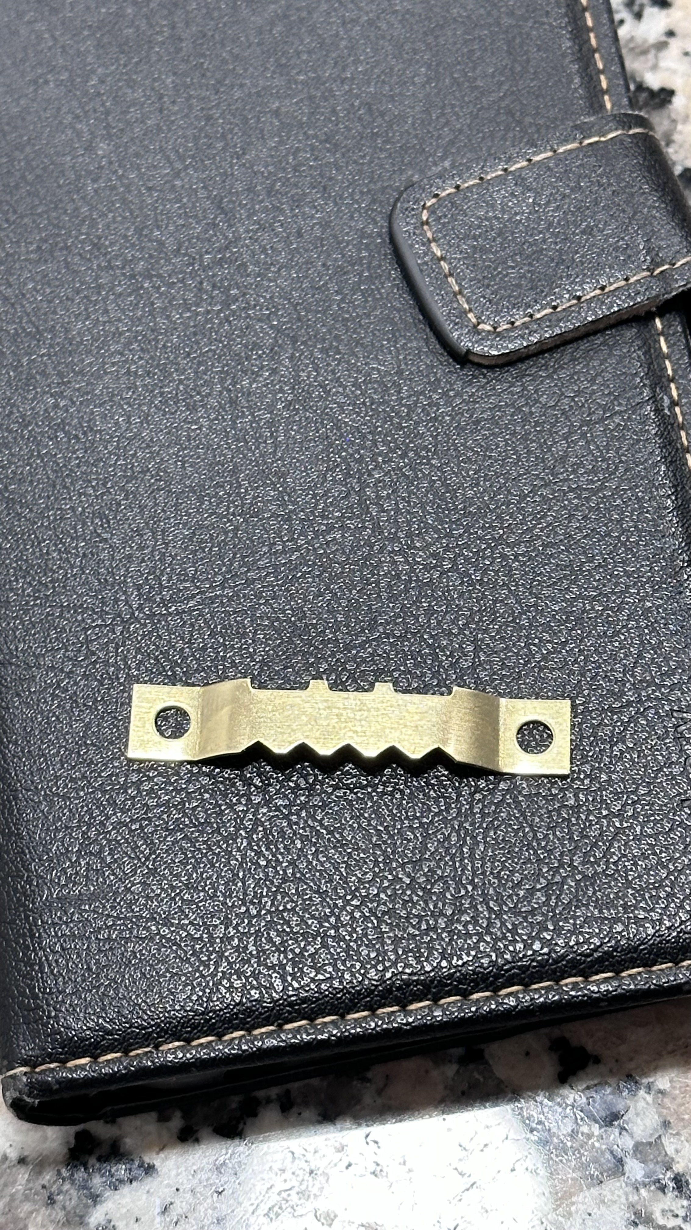

También os quería hacer una consulta, tema para colgarlo, con una de estas tendré suficiente? Mejor pongo 2, una a cada lado?
O mejor hago un agujero ciego de esos directamente para colgarlo de un tornillo? Rollo esto:
IMG_0558
Entre la madera de palet y la base, pesa bastante para ser un cuadro
Que me decís?

Joder, que chulada!
Asi a simple vista parece muy pesado para esa chapita, u si pones dos no creo que regulases bien.
A mi me funciona poner dos tornillos por la parte de atrás, uno a cada lado, y un alambre entre ellos.
Después una alcayata en la pared y colgar. Se regula muy bien
También lo había pensado, supongo que así será más fuerte a la vez que más fácil de regular
A ver que dicen las demás opiniones
Gracias!!

Un efecto 3D muy bien logrado.
¿Serías tan amable de contar un poco cómo lo has hecho?
Muchas gracias.
Un trabajo espectacular, me encanta :heart_eyes::heart_eyes:
Guapisimo!! Y las proporciones perfectas!! Se ve muy real. Y los cortes… todo muy bien hecho! Enhorabuena!!

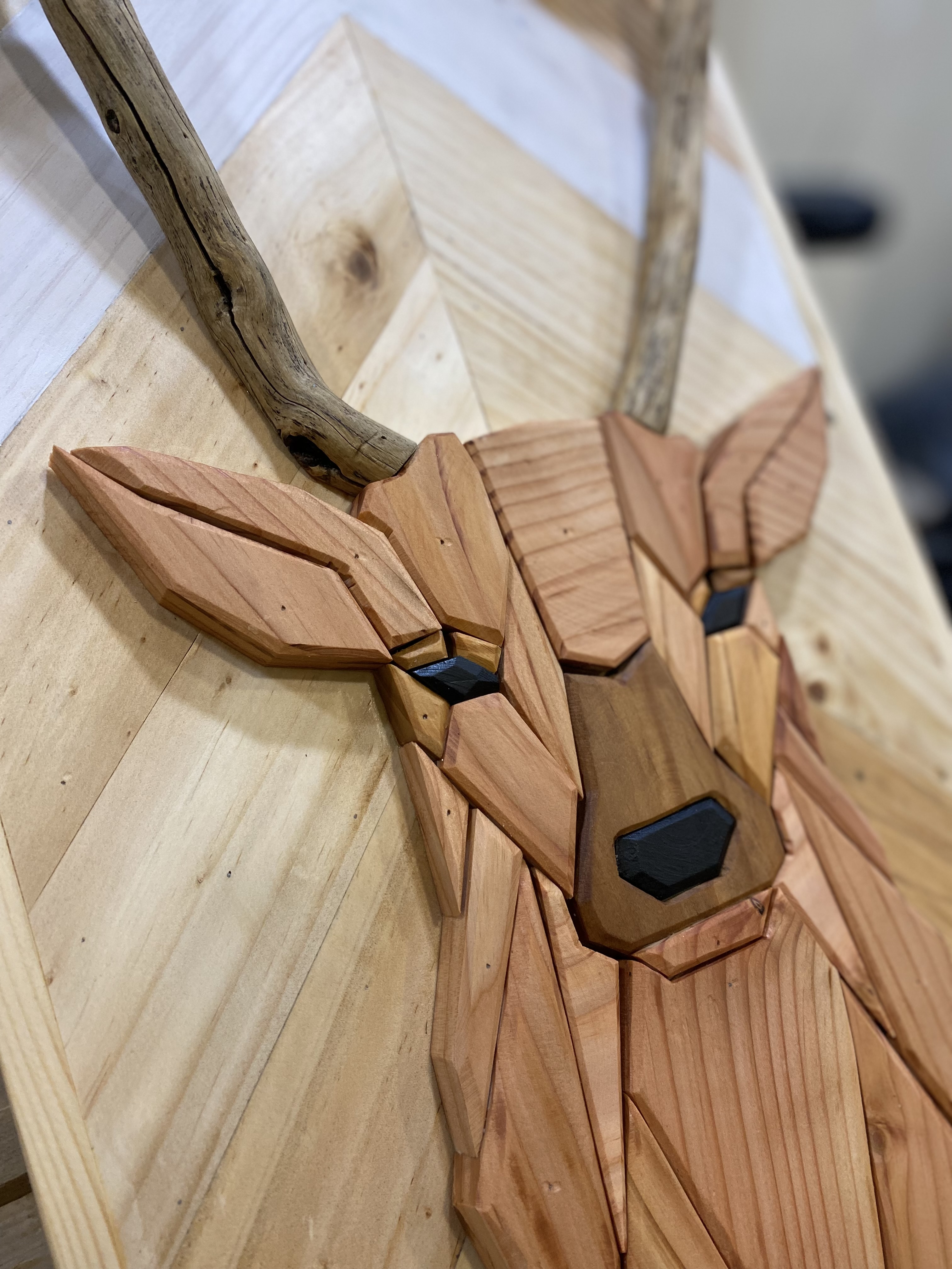

Si! Claro!
No es nada difícil:

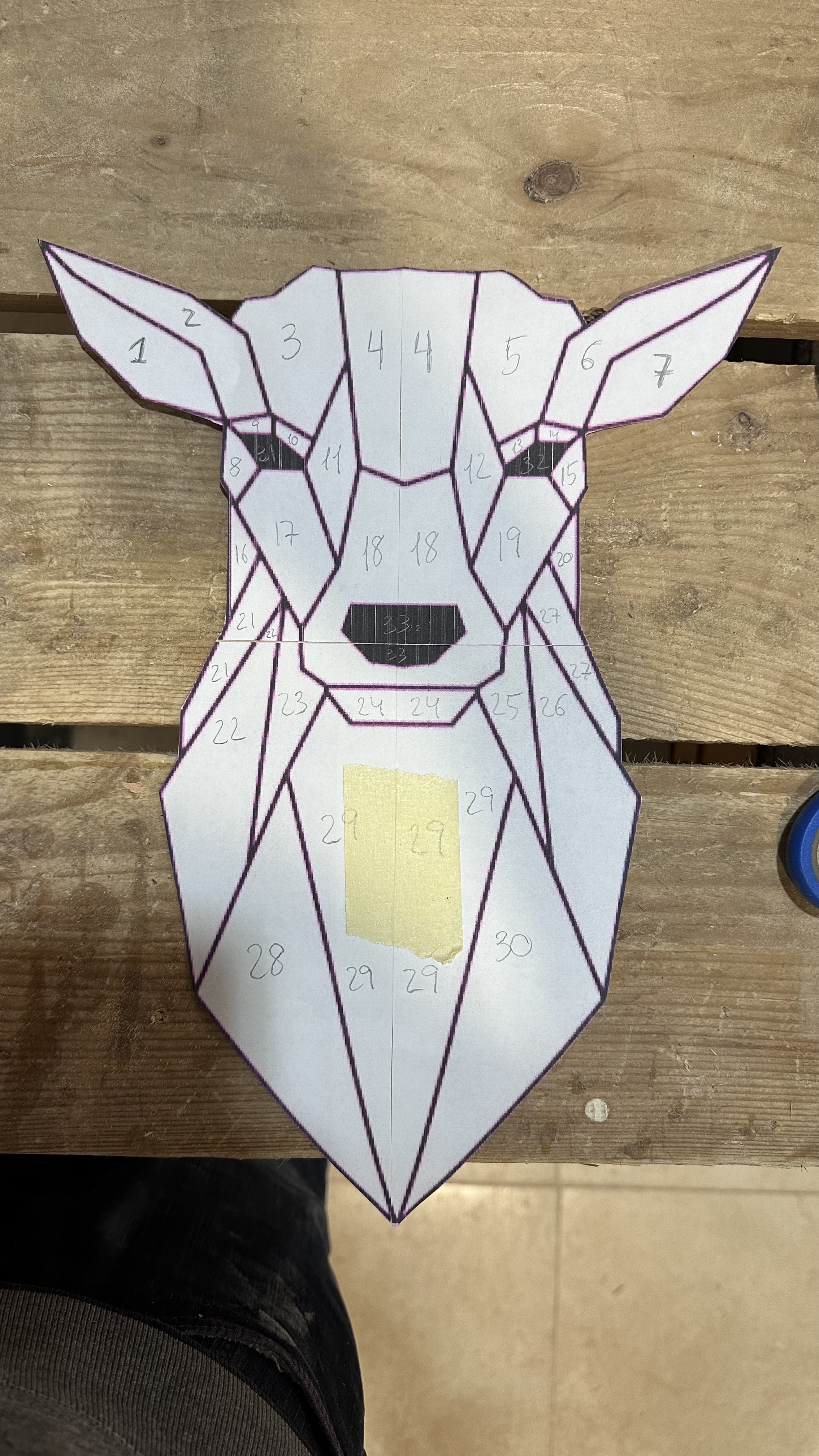

Primero cortamos todas las piezas del dibujo:

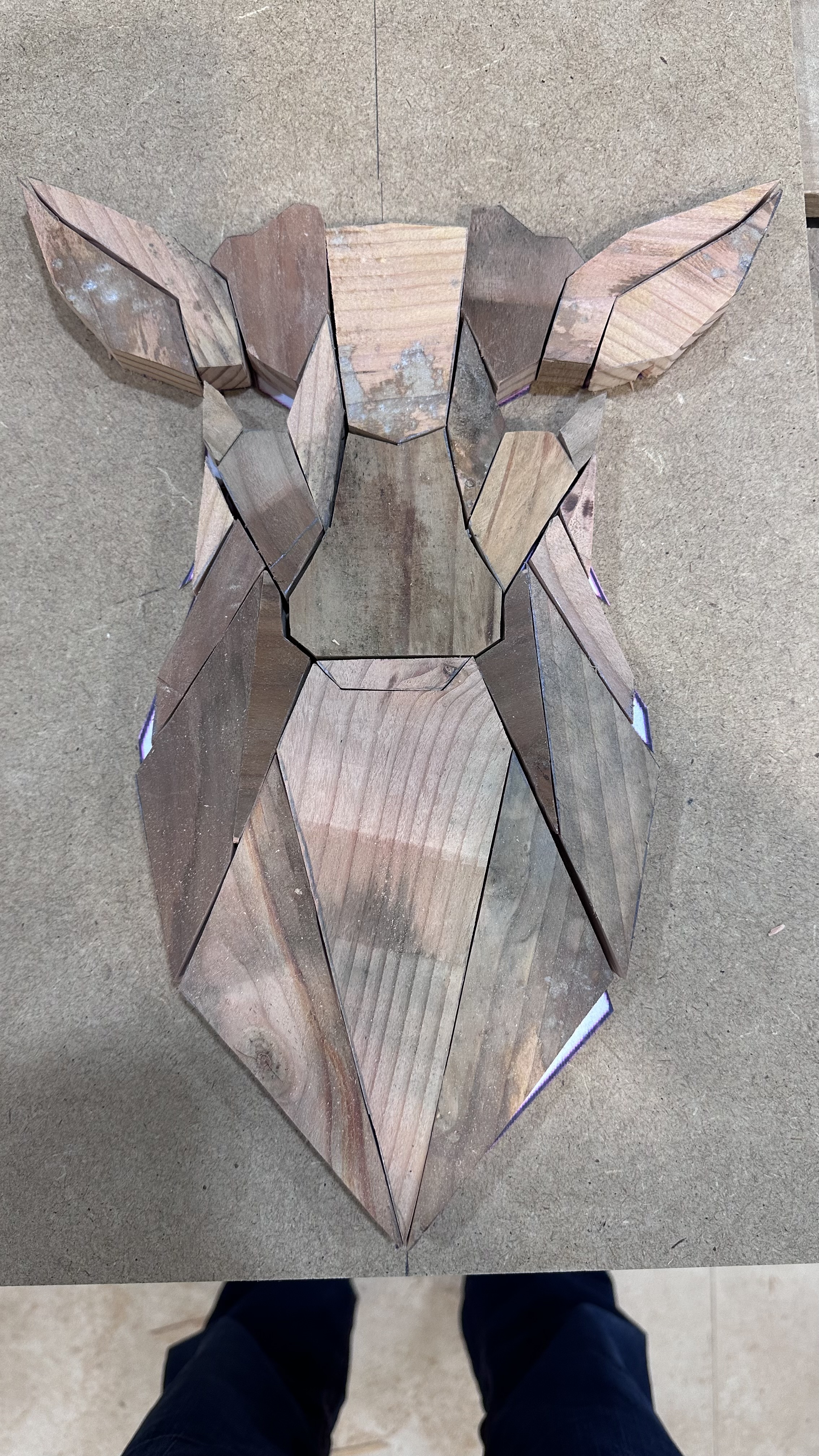

Después marcamos la o las maderas con cada pieza y las cortamos (yo lo he hecho con diferentes trozos de madera para que cada pieza fuera diferente)
Y ya por último lijar todas las piezas para pulirlas y en cada lado hacer un pequeño bisel para que se vea como separado de la otra pieza
Por último ya pegamos todo, le hacemos un marco, pegamos los cuernos y lo protegemos con aceite
Esta del quince, un ciervo casi real
Muchas gracias por los datos.
Y no es sencillo guardar bien las proporciones.
Como has hecho el bisel a piezas tan pequeñas? A mano?

Pues la verdad es que como no tengo lijadora de disco estacionaria, cogí la radial antigua con un adaptador para discos de lija, la puse en el tornillo de banco para sujetarla boca arriba y fui haciendo el bisel así con cuidado a las más grandes
Las más pequeñas, pues puse una tira de lija a la sierra de marquetería y también con cuidado y poco a poco

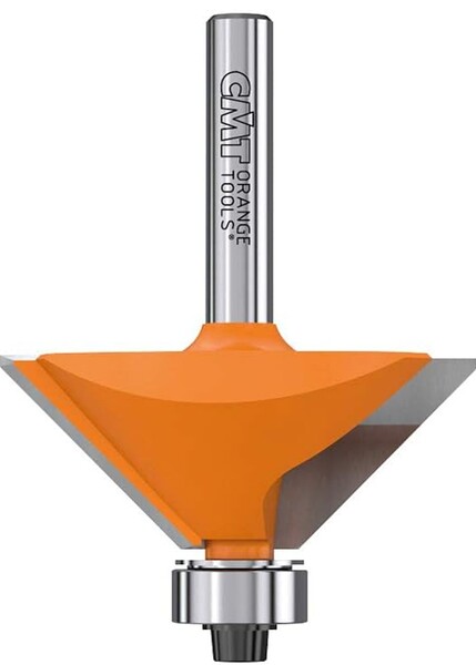

Con una fresadora y una fresa de bisel con rodamiento se puede hacer
Si, el problema sería con estas piezas tan pequeñas por ejemplo

Y de lo de colgarlo que me decís?
Porque lo tendré que colgar para exponerlo si me seleccionan

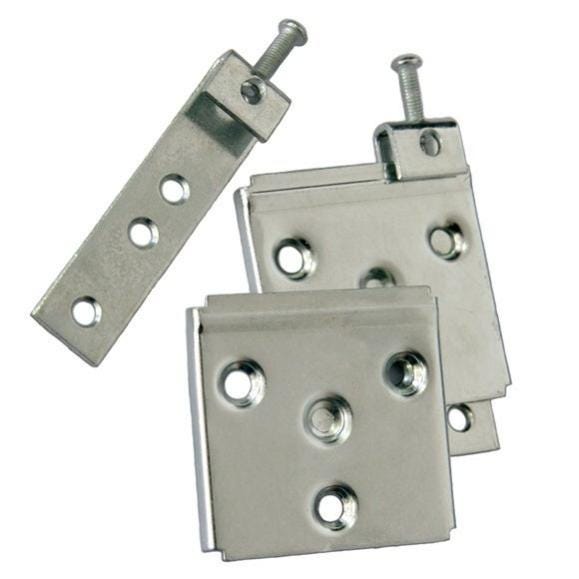

Esta muy chulo el cuadro :clap:t2::clap:t2:, si pesa mucho yo uso este tipo:
Tiene un tornillo para regular la altura en caso de que se vaya el nivel…Pero me parece un poco excesivo para eso sino unas hembrillas y alcayatas aunque ya puedes medir bien .
