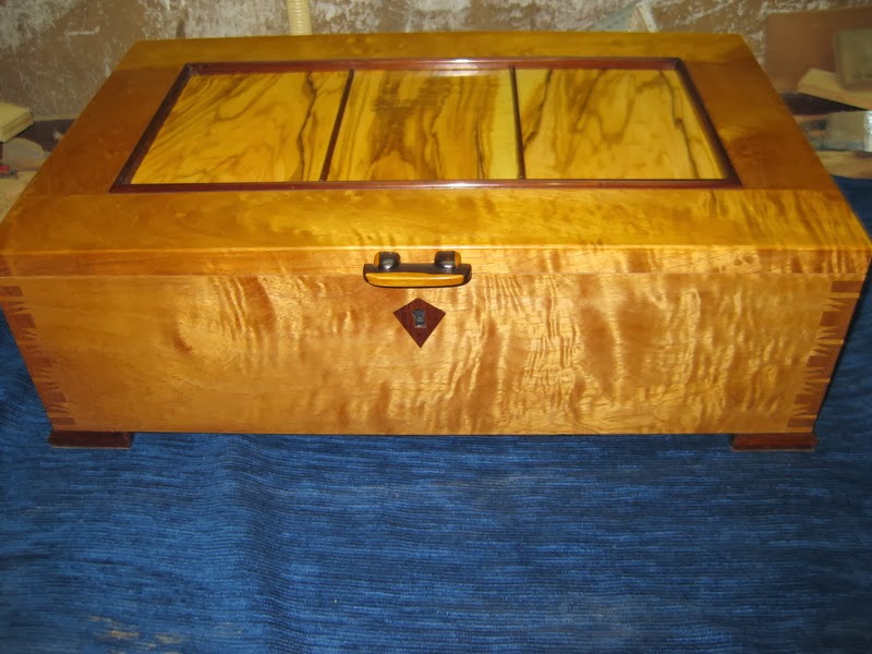

Hola a todos, me gustaria compartir con todos nuestros ultimos trabajos, que hemos realizados ultimamente, en colaboracion con mi compañero y maestro de fatigas a pie de banco artesano.

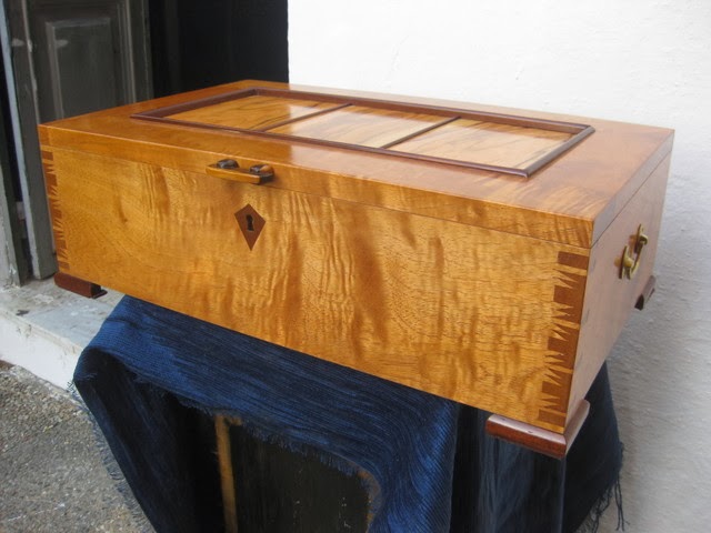

Me he quedado con los ojos vueltos :clap: :clap: . Unas obras extraordinarias. Me gustan las maderas, los ensambles son preciosos, ejecucion perfecta, etc. Unas preguntas ¿como se llaman los ensambles?¿Que acabado tiene?. Muchas gracias por compartir este trabajo.

Hola a todos, soy nuevo en el foro y aunque lo he comentado en la presentación me he unido a esta comunidad de aficionados por el amigo Jose María.
Os comento un poco algo sobre estas cajas.

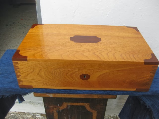

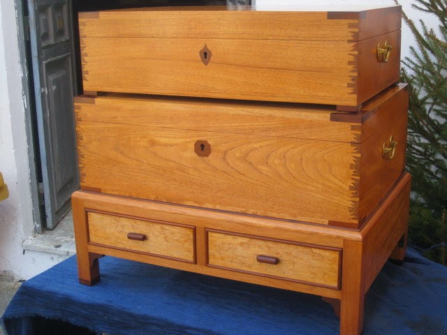

Se tratan de humidores para la conservación de cigarros habanos. Estan hechos en madera 100% maciza, en este caso se trata de cedro y tienen aplicaciones en caoba antigua o palo santo. Los ensambles se llaman mayete cubano o diente de perro, un típico tipo de lazo caracteristico de unas arcas realizadas gereralmente en cedro en los siglos XVI XVII y posteriores. Están en desuso pero en estos humidores las hago para que de alguna manera no se pierdan en el olvido y sepamos apreciar las cosas que se hacen o se han hecho por aquí.
Estan barnizadas a mano con goma y terminadas con cera. Tienen un interior bastante elaborado para la conservación de los cigarros.
A grosso modo es lo que os puedo decir cualquier duda o curiosidad que tengáis si está en mi mano os la respongo muy gustoso.
realmente aluciante, supongo que es todo manual en las uniones, o es alguna plantilla?

Yo los realizo sin plantilla directamente en la madera, los trazo con lápiz y paciencia.Son un poco entretenidos y tienes que tener las herramientas a punto.
Espero que se vea la imagen de los últimos que he realizado, me disculpais es que no estoy muy puesto en esto de insertar fotos.
Es un tipo de ensamble muy vistoso que está poco utilizado por los maestros que se dedican a enseñar nuestro oficio. Por Canarias y Andalucía occidental se ven mucho y es una lástima que se pierdan.
Os dejo unas fotos donde se pueden apreciar mejor como es el ensamble.
