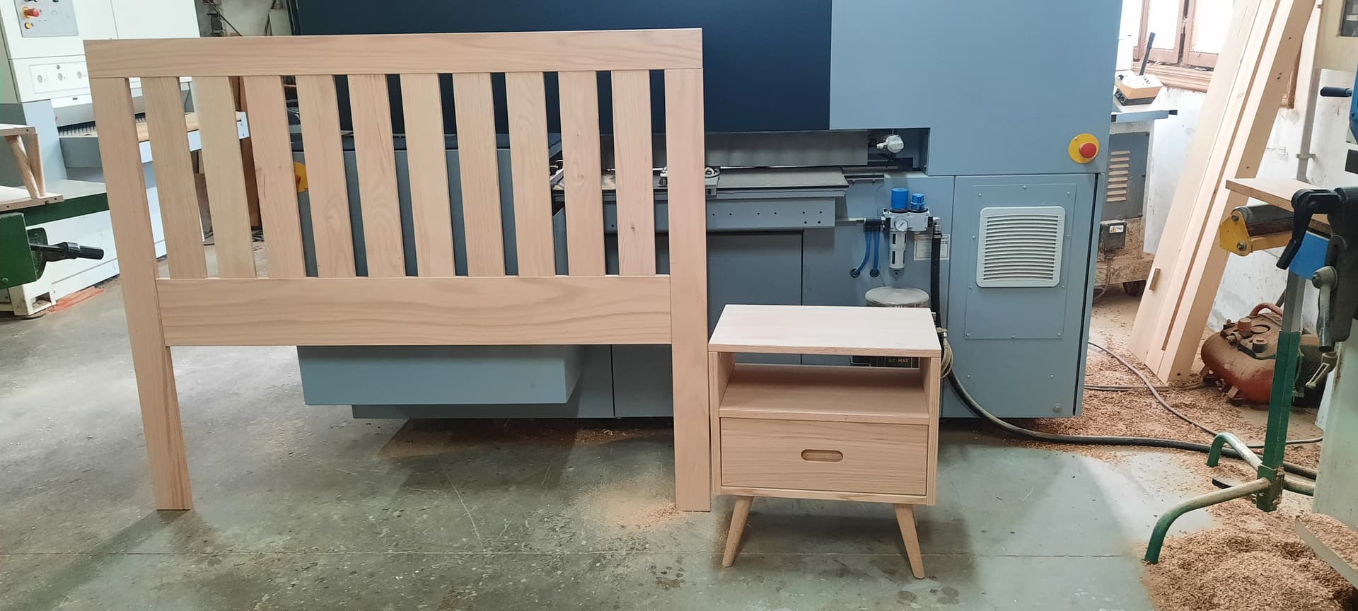

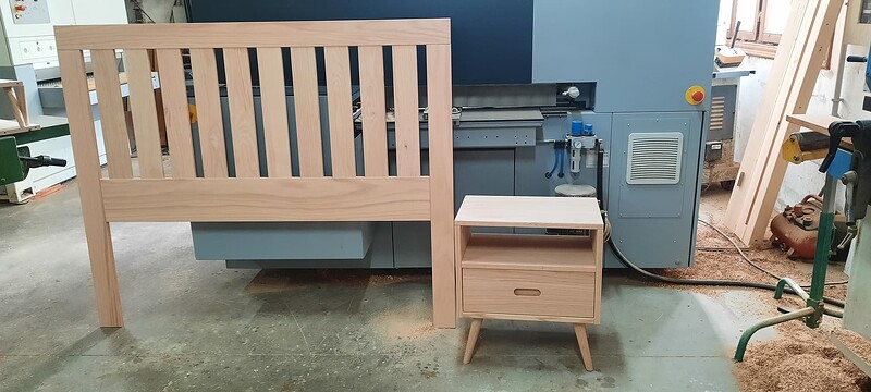

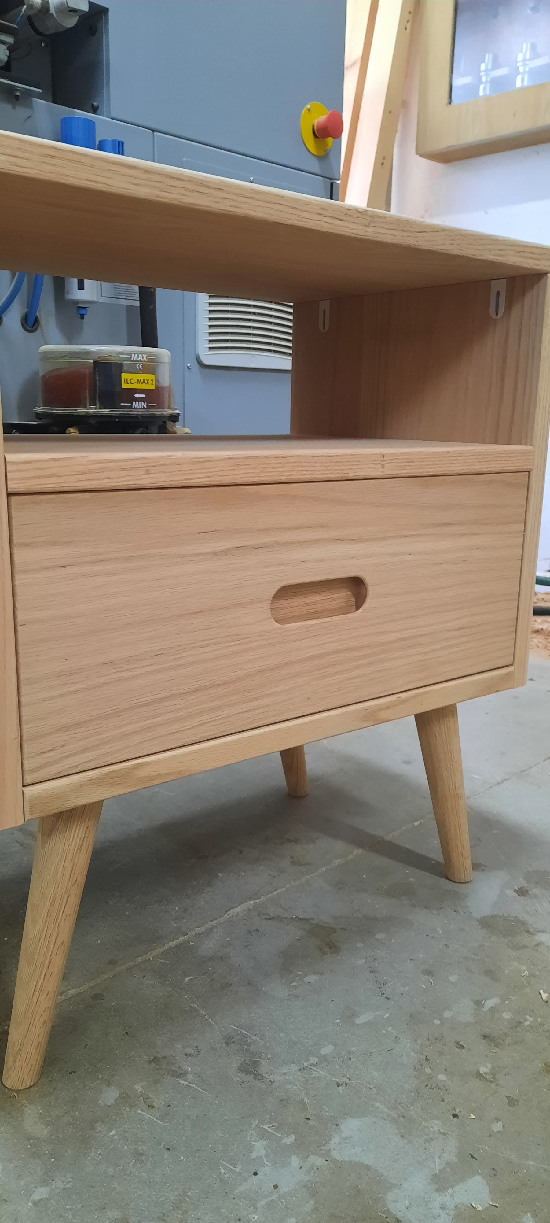

Buenas!! Aqui os pongo unas fotos del ultimo trabajo a falta de barnizar!!
Son unos cabeceros de cama de roble macizo y unas mesitas. Todo hecho sencillo para poder llegar a un precio asequible y ensamblado todo con cnc

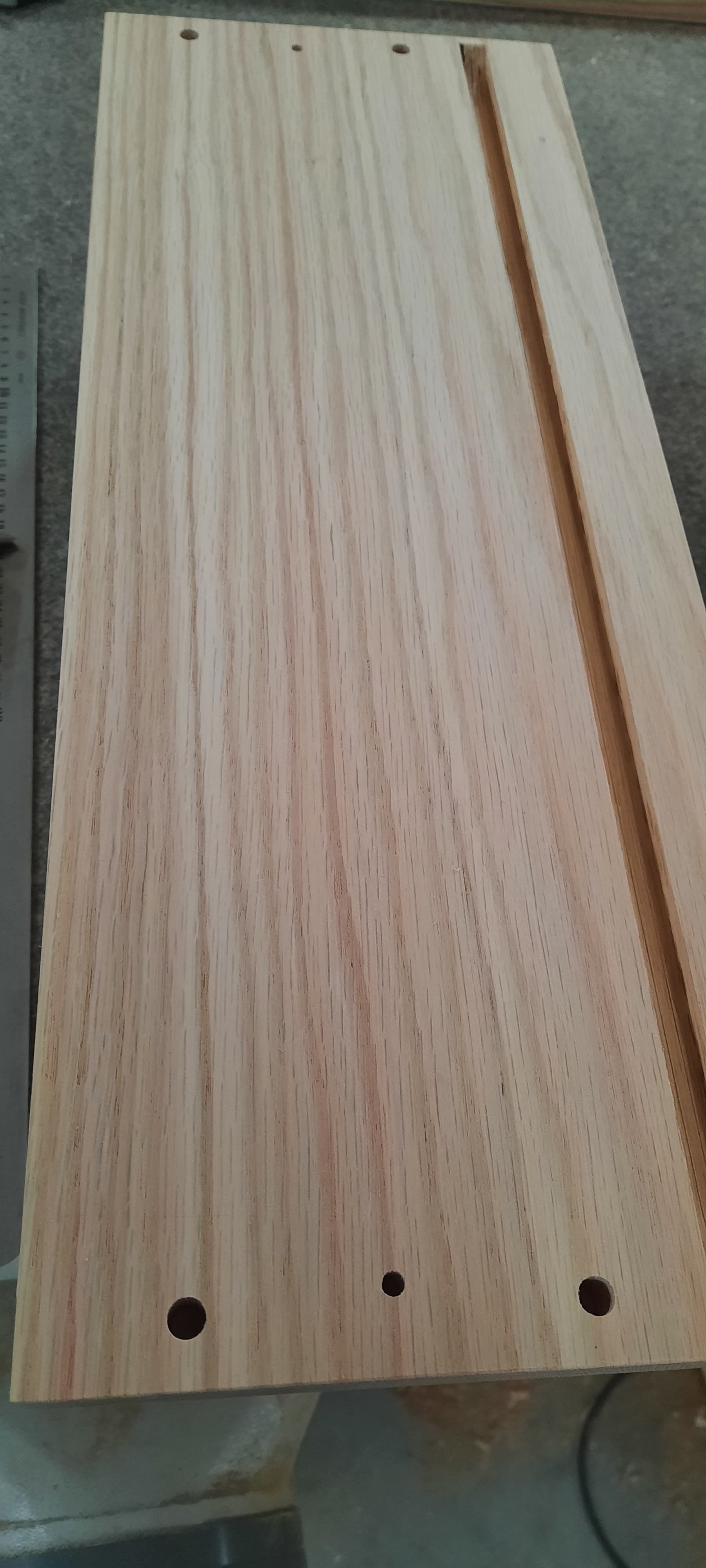

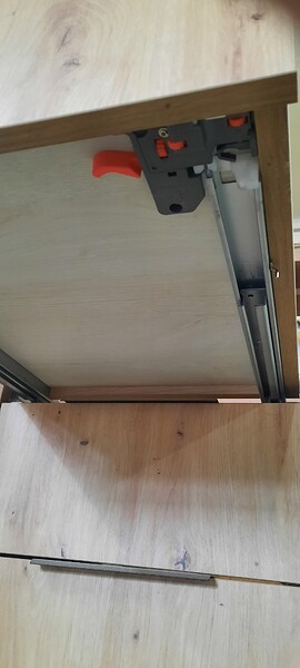

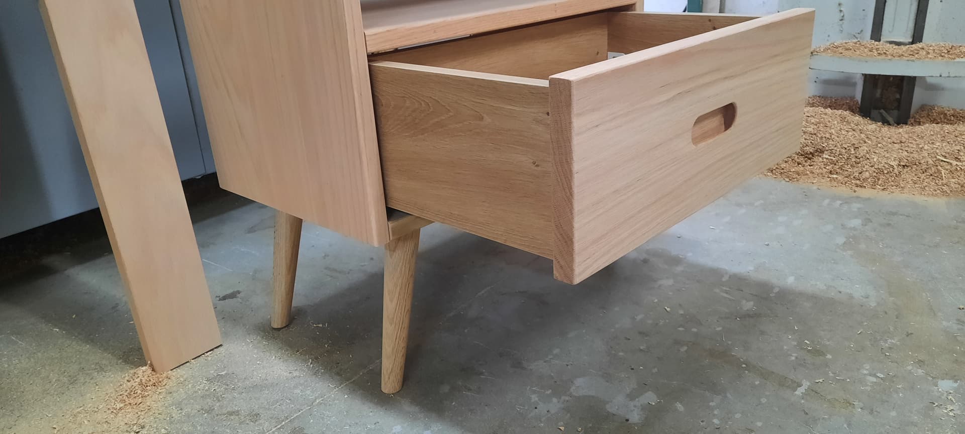

El cajon con guias ocultas de extraccion total y uñero

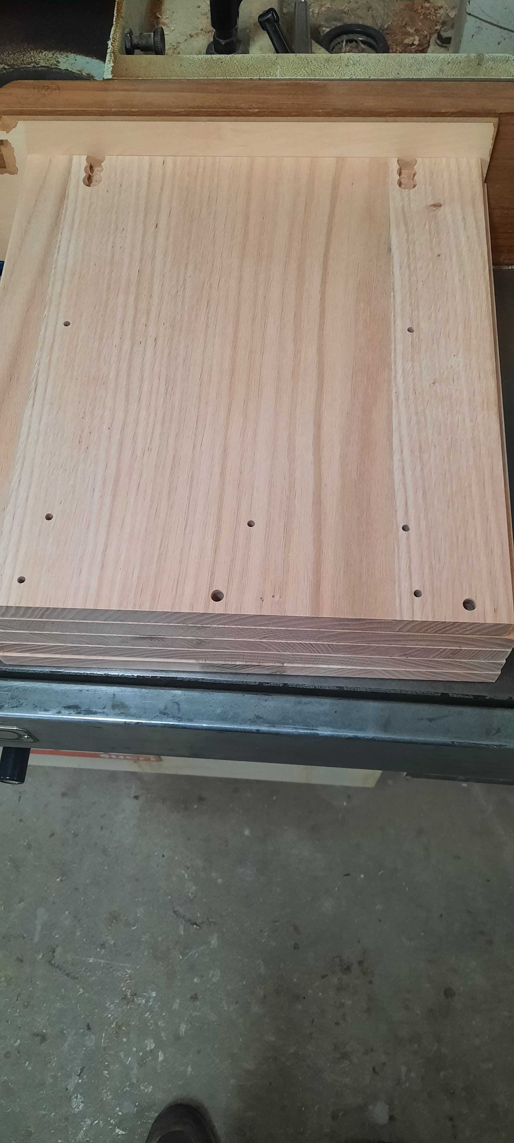

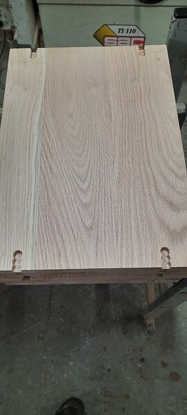

Ensamblado con mechones y cabineo de lamello.

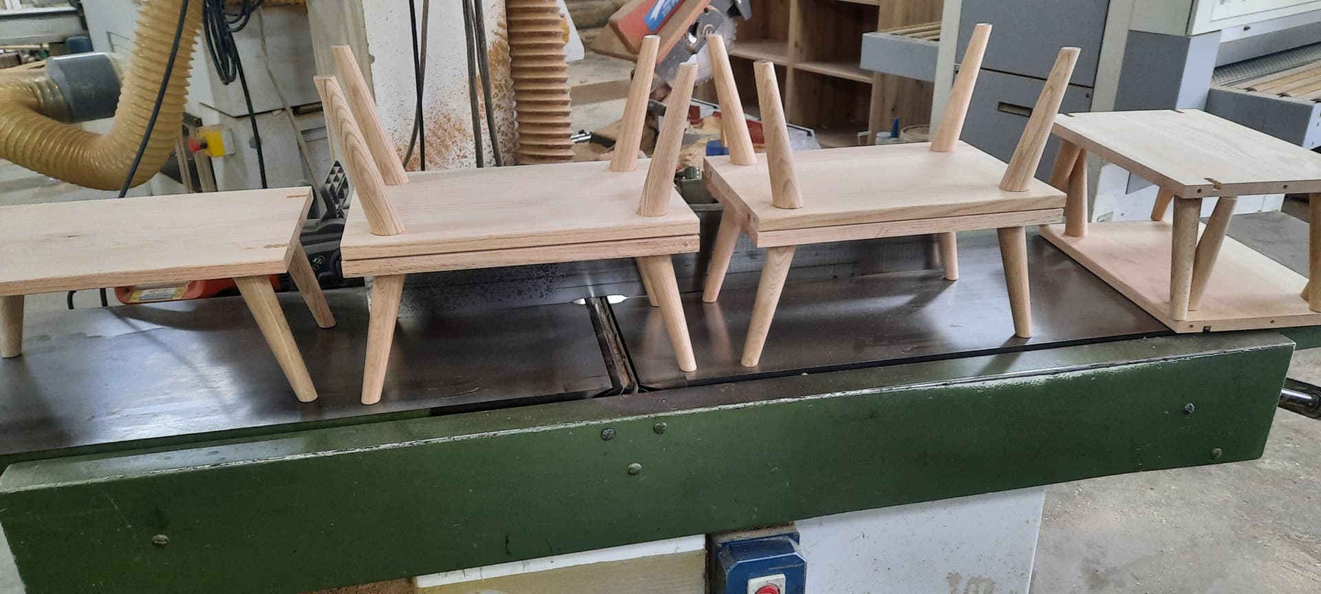

Ahora a barnizar y a otra cosa!! Y lo de siempre… 8 mesitas y cuatro cabeceros 40 horas de mano de obra… todo sencillo pero suma y cuando lo hagas flipas lo caro que sale!

@Angel , las guías ocultas van debajo de cajón?
Exacto, escondidas

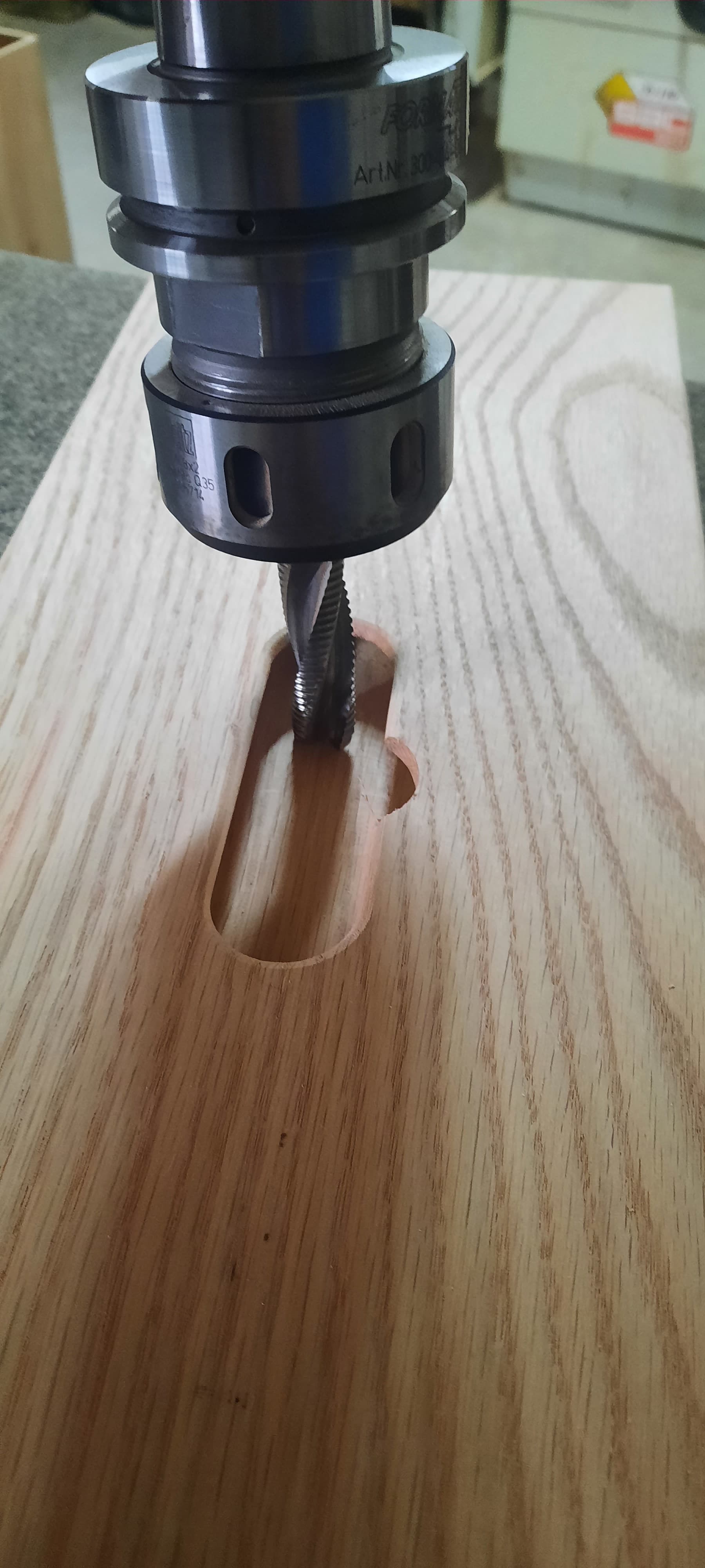

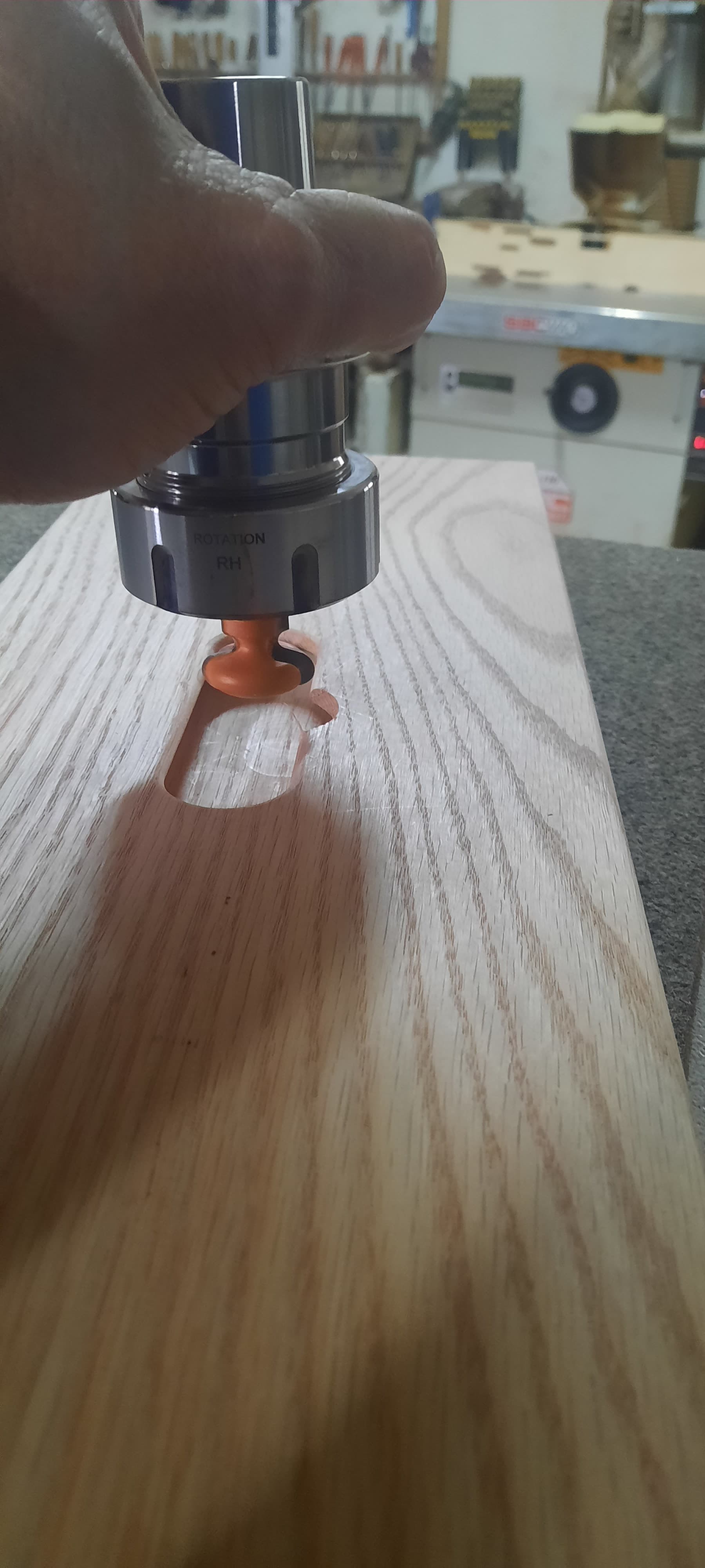

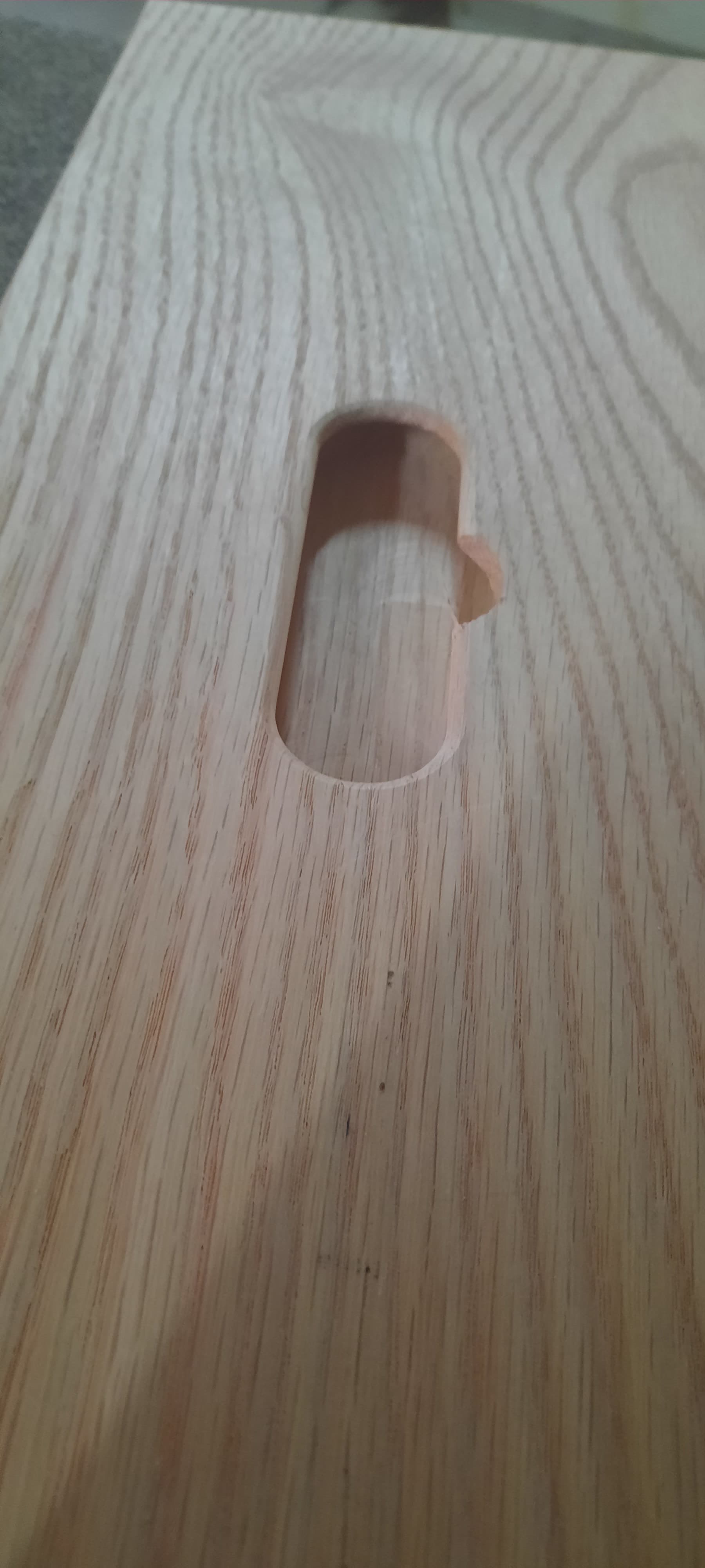

Cosas mal siempre hay… primer uñero de cajon… a tomar pol saco el frente!!
Programe en cnc un primer vaciado con fresa helicoidal
Despues cambio de herramienta y fresado con la fresa de CMT para uñeros.
Programe entrada en el centro y posteriormente avance hacia el perimetro del uñero peeerrrrooooo no me di cuenta de volver al centro para hacer la salida!! Acabo en el perfil, salio y lo jodio!!! :confounded: leccion aprendida!!
