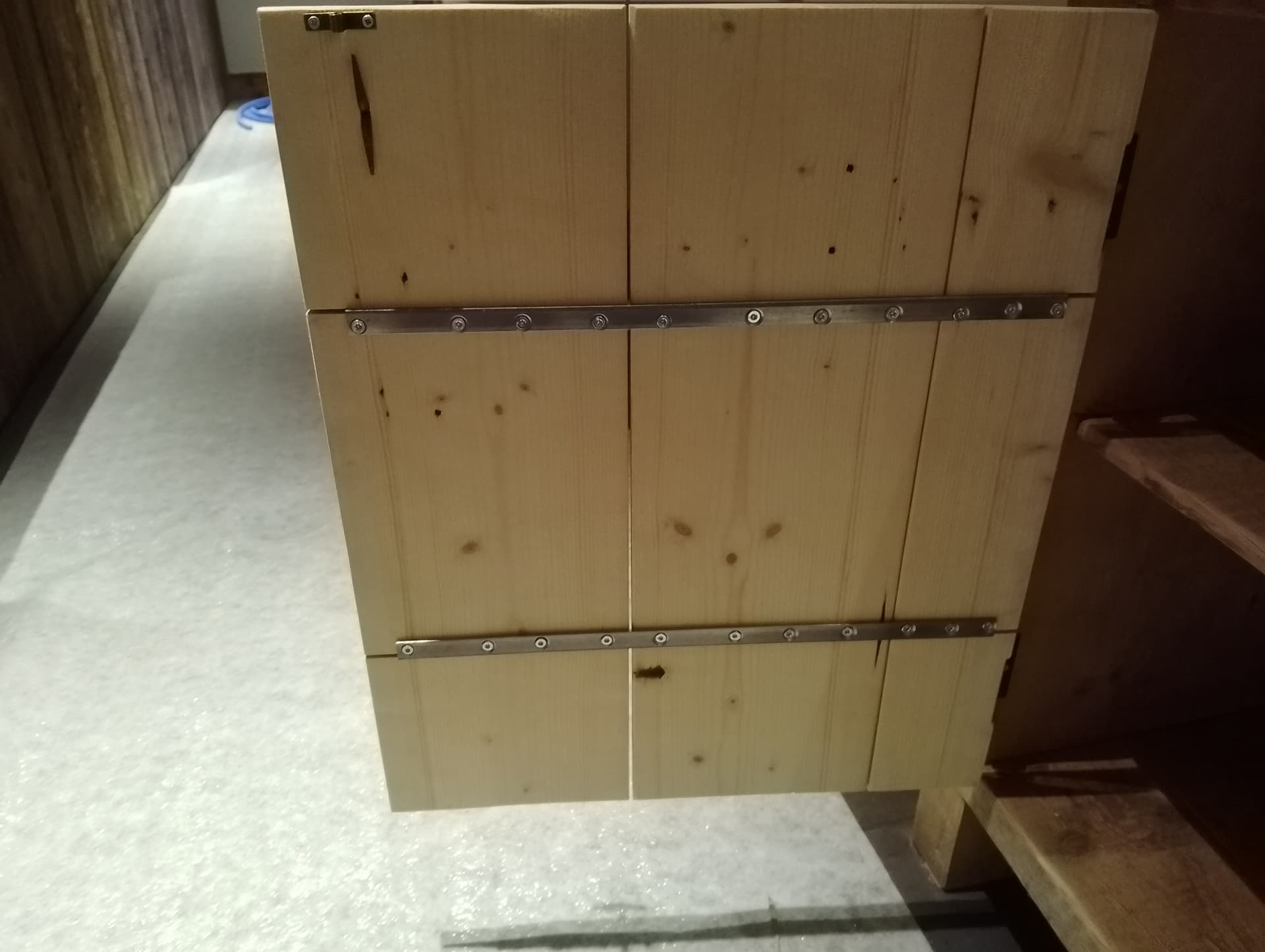

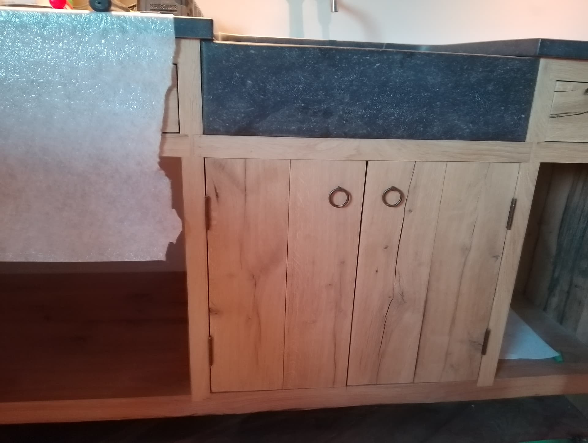

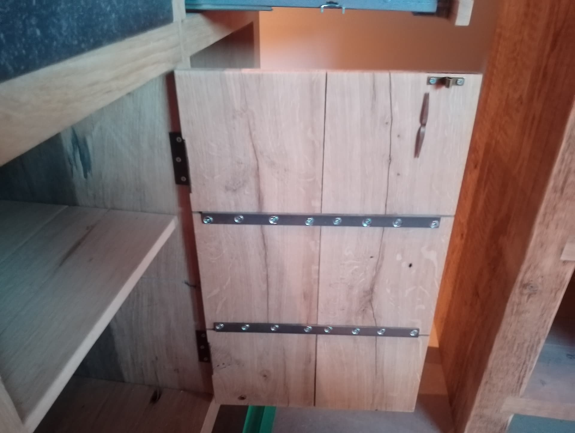

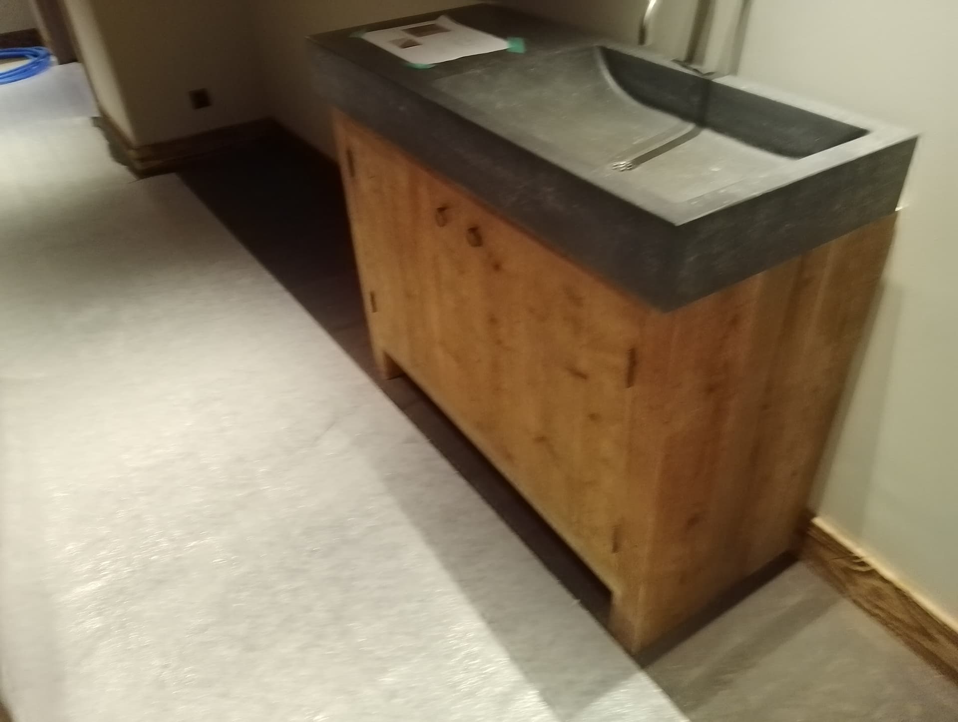

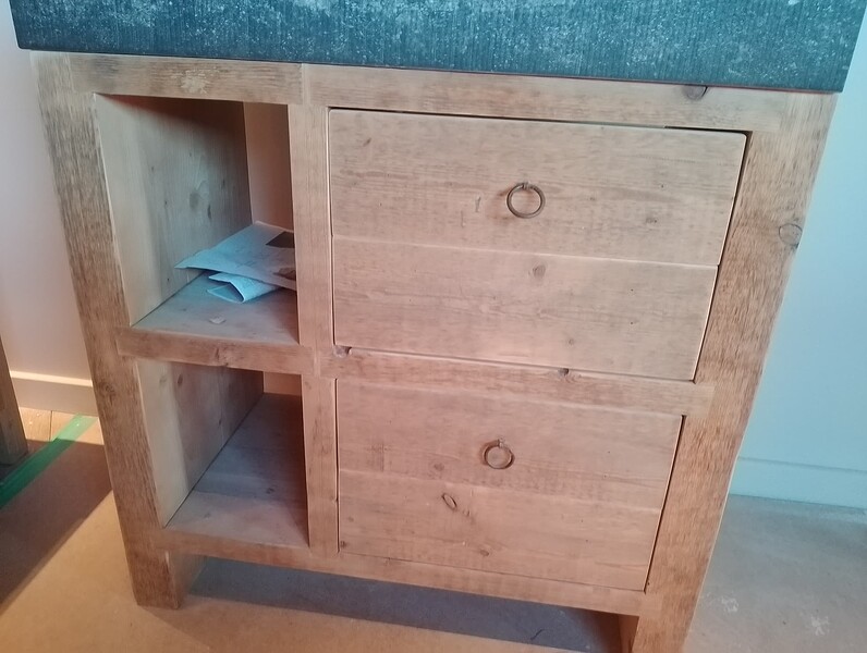

Buenos días, unos muebles de baño , en pino y roble, hechos para ganar dinero, solo hay que tener estómago para hacerlos ,
Que chulada
Son horribles
Qué penita de madera!

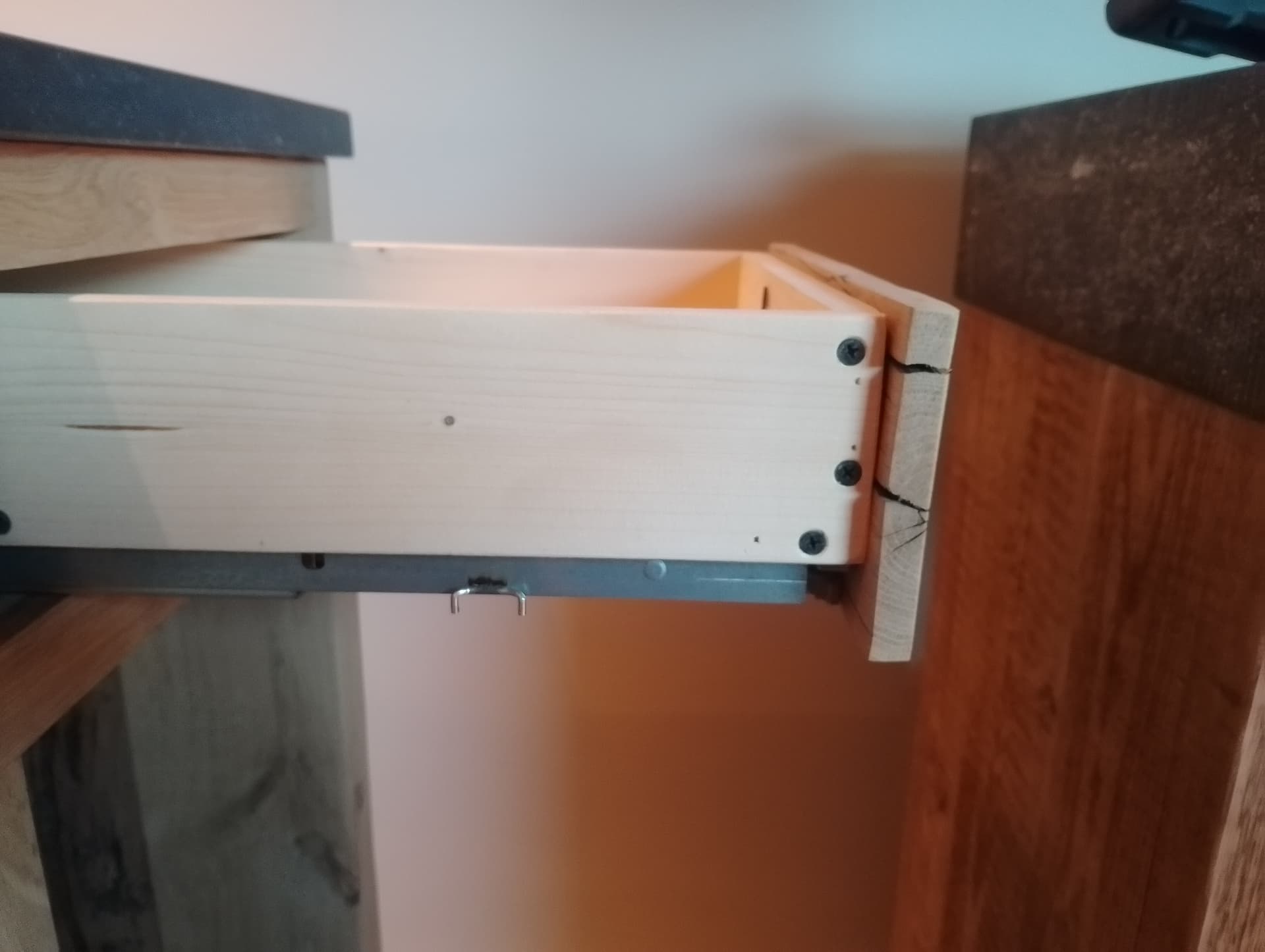

los veo chulos, pero eso del frontal agrietado, miedo me da despues de 3 duchas con agua hirviendo … acabara rozando al abrir/cerrar cajones y puertas?
Para una decoración rustica están bien.
Ya sabemos para gustos colores…
Ha dejado juntas de dilatación en las puertas…
Ivan, el ojo de la suegra
Ebanisteria fina de alto nivel, si señor!!

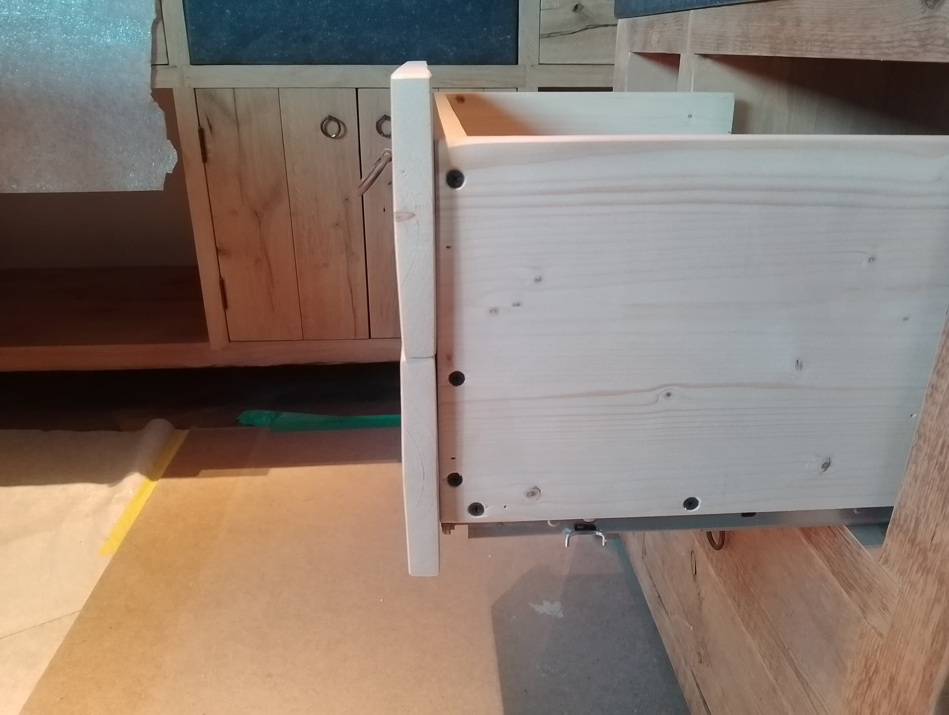

Los tirafondos de los cajones parecen de los que se utilizan para placa de yeso
He pensado lo mismo!
Buenos días @Angel enhorabuena y muchas gracias por compartir este nuevo trabajo tuyo, que por otra parte y como es tu costumbre el producto final que consigues es excelente.
También quiero agradecerte el detalle de mostrarnos un vídeo, en el cual nos muestras el proceso del montaje por medio, creo, del sistema Cabineo de Lamello.
Por último solo quiero comentar que todo el conjunto del proceso que intuyo que sigue Ángel, así como las explicaciones que describe para realizar las mesillas y cabezales, si que me recuerda como es la carpintería actualmente, o por lo menos como me la enseñaron a mí hace unos cuantos años ya.
Buenos dias @Janema , en efecto esa mesita esta ensamblada con cabineo de lamello, ayudandome tambien con mechones de 8x30. Todo esta cortado y mecanizado en cnc de forma que se puede embalar en una caja facilitando el transporte.
Ahora estoy diseñando un nuevo modelo mueble de recibidor, tambien para el cnc para poder fabricarlo en poco tiempo y que a la vez sea algo diferente y facil de transportar.
Me gusta mucho hacer mueble pero siempre por medio de carpinteria (ventanas, puertas, escaleras…) para poder mantener el taller, ya que yo, al menos por ahora, no consigo que el mueble exclusivamente sea lo que haga sostener a mi familia.
