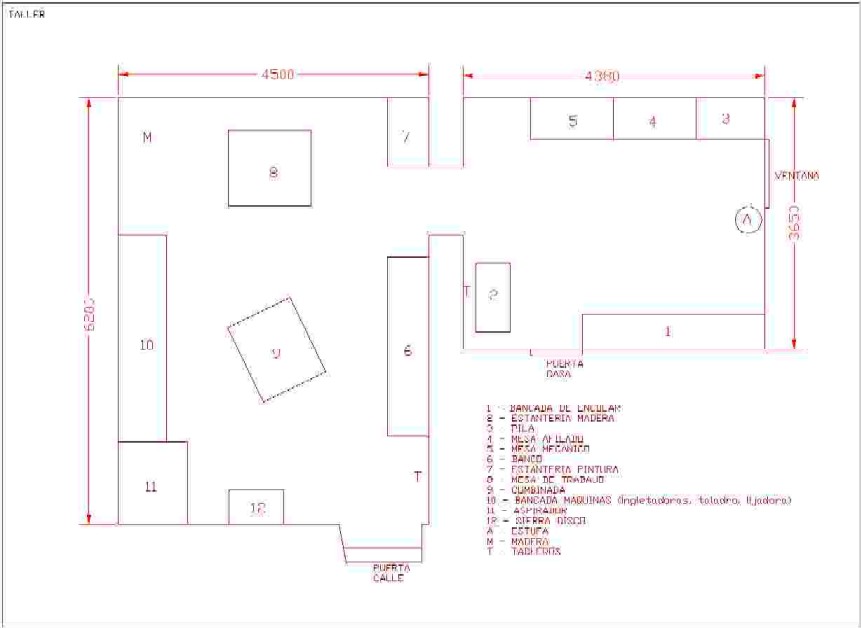

El plano es este:
http://untallerencasa.com/galeria/albums/userpics/10001/normal_Plano_del_taller.jpg
Las paredes gruesas (NW y SW) son muro de hormigón, el resto tabiques nor-males, menos la pared SE que es fachada.
En esta pared está prevista una puerta de salida al exterior y una ventana. La pared NE tendrá una puerta doble que comunica directamente con el garaje, para la descarga de materiales.
Le estoy dando vueltas a colocar una ventana en la pared que separa los dos cuartos, sobre todo para darle luz y ventilación al pequeño.
En techo del cuarto grande está previsto colocar un tragaluz generoso: 1,2m x 0,60 m.
El rectángulo dibujado en el cuarto pequeño es una pila.
La idea es que el cuarto pequeño sea un espacio libre de polvo, donde poder hacer los acabados.
La instalación de fontanería, además de la pila, se resume en un desagüe en el centro de cada uno de los cuartos
La instalación eléctrica ahora mismo me la planteo como una canaleta alrede-dor de toda la habitación situada lo más alta posible de modo que pueda bajar tomas de electricidad donde quiera.
Y como no todo va a ser preguntar sin aportar nada os presento una propuesta de distribución:
http://www.untallerencasa.com/galeria/albums/userpics/10001/Distribucion_del_taller.JPG
La combinada está dibujada “en todo su esplendor” con el carro de bandera desplegado. No se siquiera si será al final tendrá o no tendrá este accesorio. La intención es que tanto está máquina como la sierra de cinta sean trasladables para optimizar el espacio.
Al banco de trabajo le he dado 20 cm más de lo que es habitual, según planos que he visto en Internet y en este foro ¿Creéis que es un error, que no hace falta hacerlo tan ancho?
Creo que quiero meter demasiadas cosas en la zona del soporte vertical, soporte horizontal… Para aprovechar el espacio y que unas máquinas no interfieran con otras me propongo montarlas todas sobre bases deslizantes de modo que se desplacen hacia la pared y el borde. De este modo siempre puedo disponer de todo el ancho para trabajar.
Tengo idea de hacer cajones debajo de esto y debajo de la mesa.
La mesa es mi actual banco de trabajo y debe ser un espacio donde tener un ordenador, dibujar, hacer reparaciones…
Las dos zonas de herramientas colgadas las quiero hacer con el sistema francés (hago una traducción directa del inglés, no se como se llama este sistema en castellano) mediante largueros atornillados a la pared.
El almacén de madera está previsto encima de la aspiración y la mesa “multiaparato”
En el cuarto pequeño la estantería servirá como almacén de materiales y la mesa (desplazable) será donde darle el acabado a las piezas pequeñas.
¿Qué os parece? No pido; suplico que me digáis todos los inconvenientes que tiene la propuesta y que pongáis de manifiesto los errores que veáis.
En el taller tienes previsto almacenr madera o ya tienes otor lugar para ello ??,te lo pregunto por que si tienes que guardarlo en el taller puedes aprovechar la pared de hormigon para meter una buena estanteria para la madera.
Lo mejor que puedes hacer es hacerte unos pequeños recortables a escala con las maquinas,banco y demas cosas que pienses instalaras en el taller y asi puedes ir moviendolosobre el plano para ir haciendote una idea.
Virutasibz, aunque después me iré encargando de robar espacio por ahí en principio no hay que reservar espacio en el taller para nada y todo lo del taller tiene que quedarse dentro.
Creo que es un buen sitio el que has señalado para poner un almacén de madera, lo suficientemente alto para que no interrumpa el paso entre las dos puertas.
La idea del recortable la he usado, en lugar de con papeles con un programa de diseño en el que puedes dibujar la habitación, los muebles y mover estos.

Tiene muchas posibilidades ese espacio. El problema es que un taller se va a adaptar irremediablemente a la forma de trabajar de cada unx y no hay fórmulas.
Más que soluciones lo que puedo aportar son algunas preferencias personales (que tienden hacia un espacio flexible y polivalente…)
  • Sobre la habitación pequeña: has pensado en la posibilidad de colocar el sistema de aspiración ahí (en caso de ser fijo y comunicar los espacios con tubos de aspiración)? Entiendo que una “habitación limpia” para acabados puede ser útil pero el polvo es muy escurridizo, llega a todas partes y una puerta no va a impedir que eso suceda. Además, si vas a utilizar productos tóxicos (incluso si no lo son) es importante que haya buena ventilación y si la única salida de “gases” es la habitación contigua… :think: Ese cuarto, al contrario, lo veo más como un híbrido entre “habitación sucia” para afilar cuchillas, arreglar herramientas y trabajar con otros materiales que no se “lleven bien” con la madera… y almacén, donde colocar productos, tableros, caballetes, etc. y dejar el espacio principal algo más despejado.
  • Si vas a hacer trabajos diversos (no sólo con madera) instalaría una arqueta de decantación bajo la pila, para que no se atasque. También añadiría una pequeña mesa pegada a la pila, con la misma altura y superficie de mármol.
  • No olvides tener a mano un botiquín y un extintor.
Si se me ocurre alguna cosa más ya te comento…
Victorh, muchas gracias por la opinión. Has revolcado toda la idea que tenía sobre la distribución y me viene bien replantearme las cosas ahora que estoy a tiempo de todo, incluso de no hacer esa habitación separada.
El problema de la ventilación me preocupa, de ahí lo de la ventana en la pared de división. Claro que si tengo una ventana y la abro ya no hace falta que el polvo sea escurridizo: tendría paso abierto. En absoluto es mala idea dedicar ese espacio a almacén, colocar ahí la aspiración y ubicar el espacio de taller mecánico.
Un amplio estante que sirva de auxilio de la pila es imprescindible y meterle a la pila un decantador generoso ahora en obra no creo que me cueste nada y puede evitar atascos muy problemáticos. Muy, muy problemáticos puesto que el desagüe de esa pila va directo a la red de saneamiento.
Lo del botiquín y el extintor ni lo había pensado, pero lo apunto para que no falten, especialmente el extintor.
Mira al Víctor! Con que desfachatez lo ha cambiao to! Pues sabes lo que te digo? Que tienes más razón que un santo! :wink: :thumbup:
Me gusta más esa idea, es más lógico dejar la habitación con agua para tareas mas sucias. Nada Nonick, por falta de buenas ideas no será! :wink:

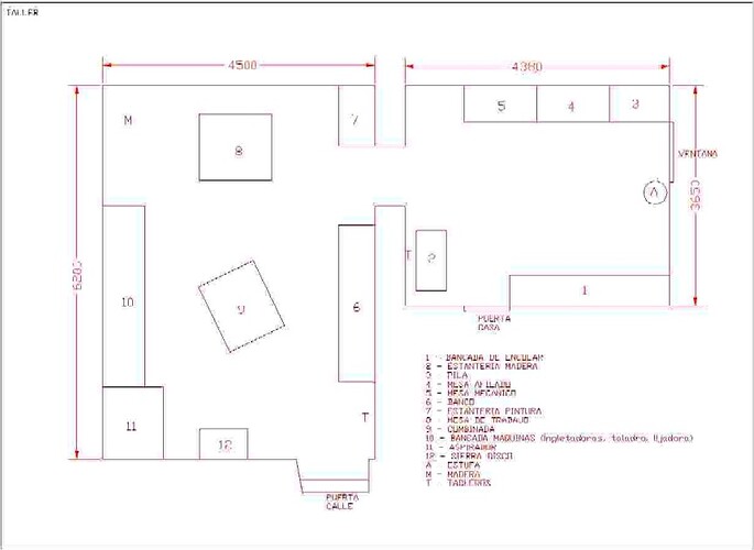

Después de hacer de las dos habitaciones una, de darle muchas vueltas, de recolocarlo todo varias veces… he llegado al mismo sitio:
http://untallerencasa.com/galeria/albums/userpics/10001/Distribucion_taller_una_habitacion.JPG
Una de dos, o es la mejor distribución posible o tengo muy poca imaginación.
Cabe la posibilidad (pendiente de comprobar la colocación de un desagüe) de ensanchar la parte grande: desplazar hacia arriba la pared donde está la aspiración unos 50 cm.
Hay un gran cambio respecto del plano anterior: ya se las medidas de la sierra de cinta, de la combinada y de la aspiración y se que la aspiración será portátil y las otras dos máquinas desplazables.
Esto es especialmente importante en el caso de la combinada, ya que cuando tenga que cortar tableros grandes (tampoco creo que sea todos los días) la puedo sacar del taller por la puerta que está abajo. Lo contiguo es un garaje donde sobra el sitio.
La combinada está puesta de forma que el sentido de trabajo es desde abajo hacia arriba, por lo que tengo todo el espacio que me da el hueco donde están las estanterías.
Seguramente tendré que acortar el banco de trabajo para darle juego al carro de la combinada.
Las estanterías las he dibujado para marcar el espacio de almacén. En la pared derecha, a una altura que no moleste para el paso pondré un almacén de madera y los paneles de herramientas encima de la mesa de la amoladora y de la mesa que está junto a la aspiración. Las herramientas eléctricas portátiles pueden ir en la pared donde está la sierra de cinta.
El estante de auxilio a la pila puede ir sobre esta o encima de la mesa de la amoladora.
Otra posibilidad es que la aspiración se “aparque” junto a la estantería pequeña con lo que esa mesa pude crecer un metro.
Todo esto es para explicar que estoy hecho un lío, que no se si cabe todo lo que quiero colocar y que, de nuevo, pido ideas que revuelquen todo el planteamiento.

Le estoy dando vueltas y creo que he encontrado una solución, precisamente estoy trabajando en el plano. Lógicamente lo subiré para seguir dando la lata. :blush: :blush:
Y dale Perico al torno. Después de convencerme de que no cabía en el taller todo lo que quería meter he robado metros, he ampliado el taller y he pensado esta distribución, que someto al escrutinio y crítica de todo el que quiera emplear unos minutos en ayudarme. Mi gratitud por adelantado.
http://untallerencasa.com/galeria/albums/userpics/10001/Distribucion_taller_ampliado.JPG
Se que la combinada va justa, cuento con las ruedas de la sierra de cinta, de la aspiración y de la propia combinada y con que si estoy manejando una máquina no estoy al mismo tiempo trabajando en el banco. La combinada y su despliegue caben en ese mismo sitio giradas 90º.
En el rincón superior derecho se puede poner una estantería o unas repisas, si hicieran falta. En la pared prevista para el almacenado de madera (10) se pueden poner unas escuadras altas para almacenar listones.
El extintor tiene un sitio bueno junto a la estantería (5) aunque pensar en esto ahora es absurdo: ya se colocará puesto que es pequeño.
Creo que es un inconveniente que la bancada de maquinaria esté metida en un rincón: la pared de la izquierda puede molestar al manejar piezas largas.
Las herramientas irán en paneles encima de la mesa de mecánico, de la bancada de maquinaria y en la pared que está en el lado corto de la mesa auxiliar (4)
