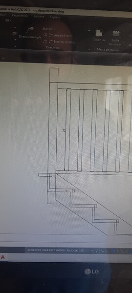

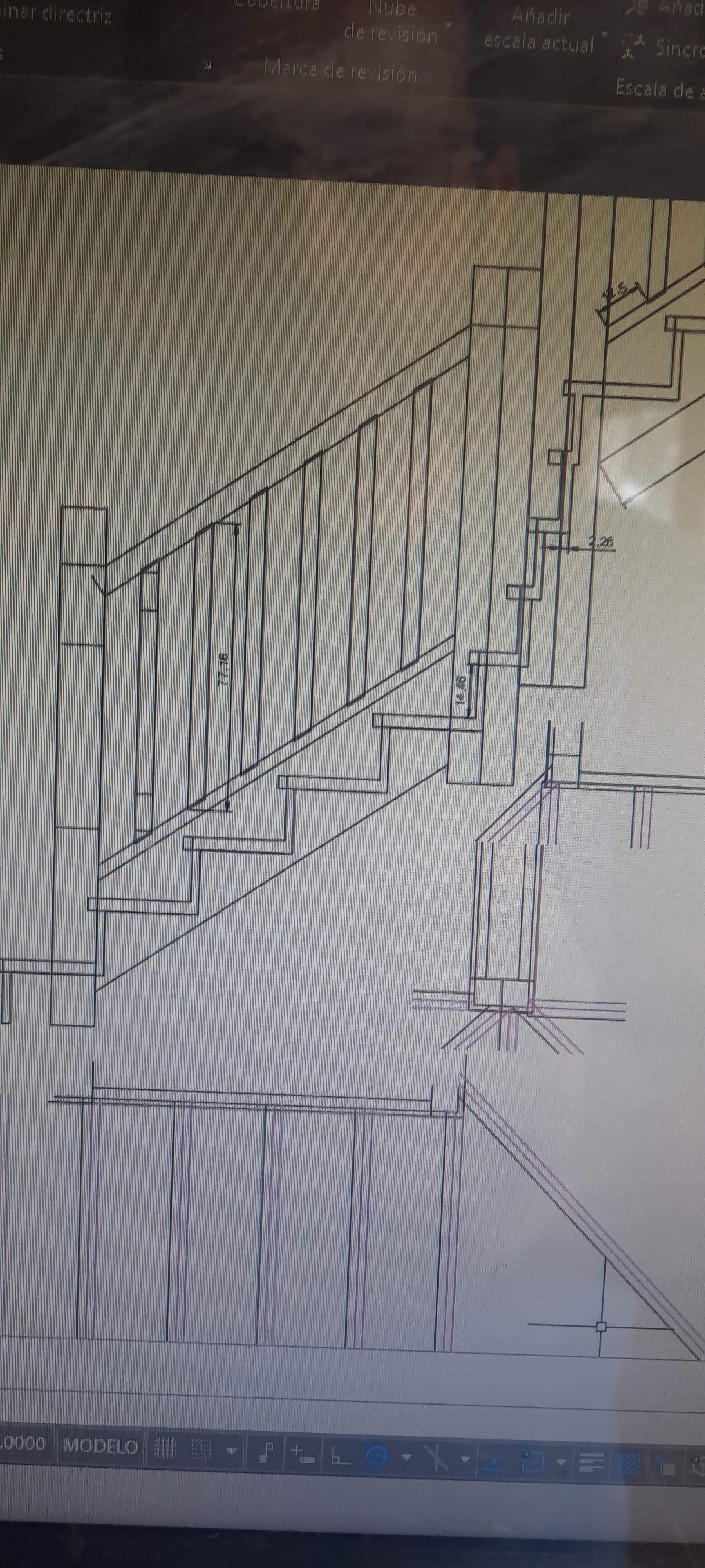

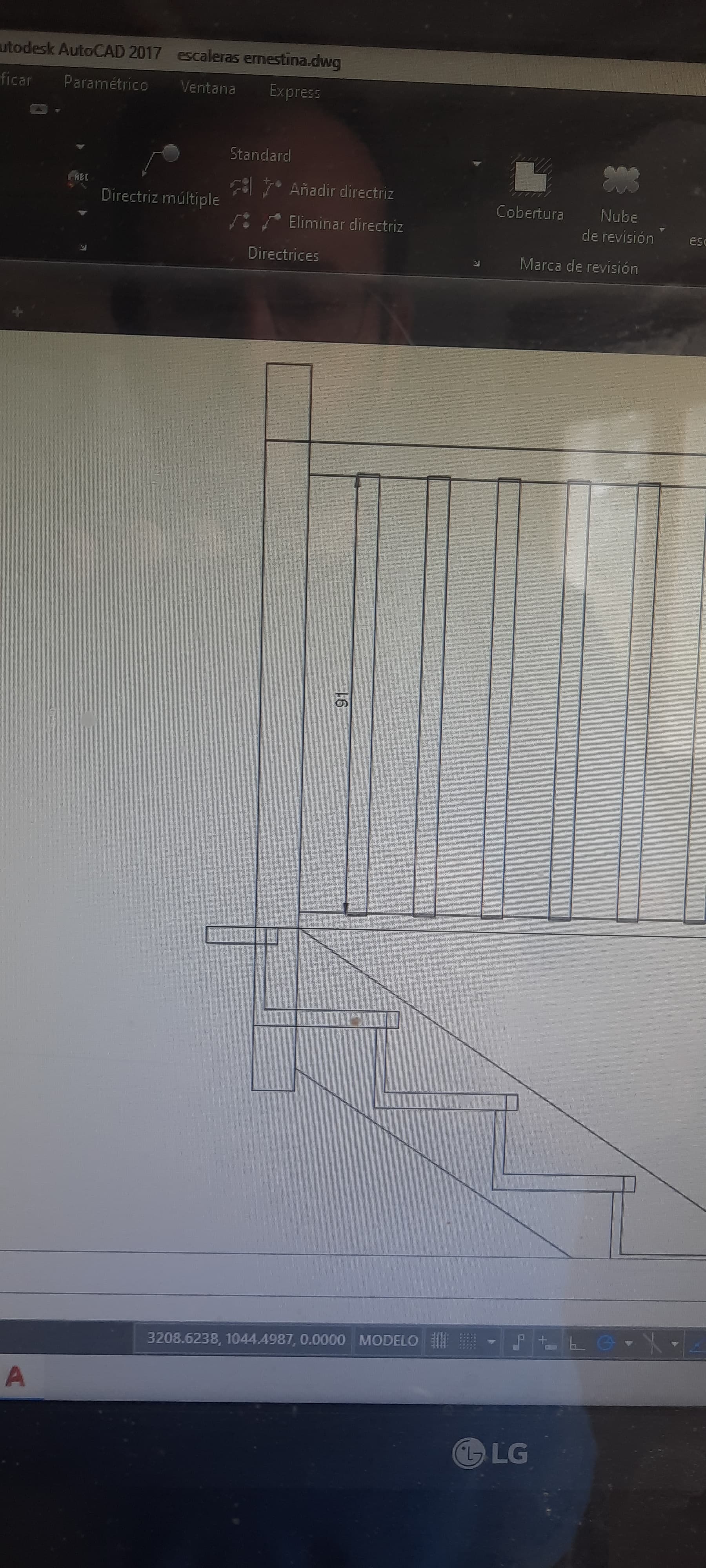

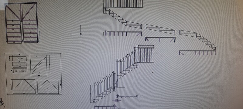

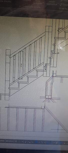

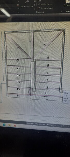

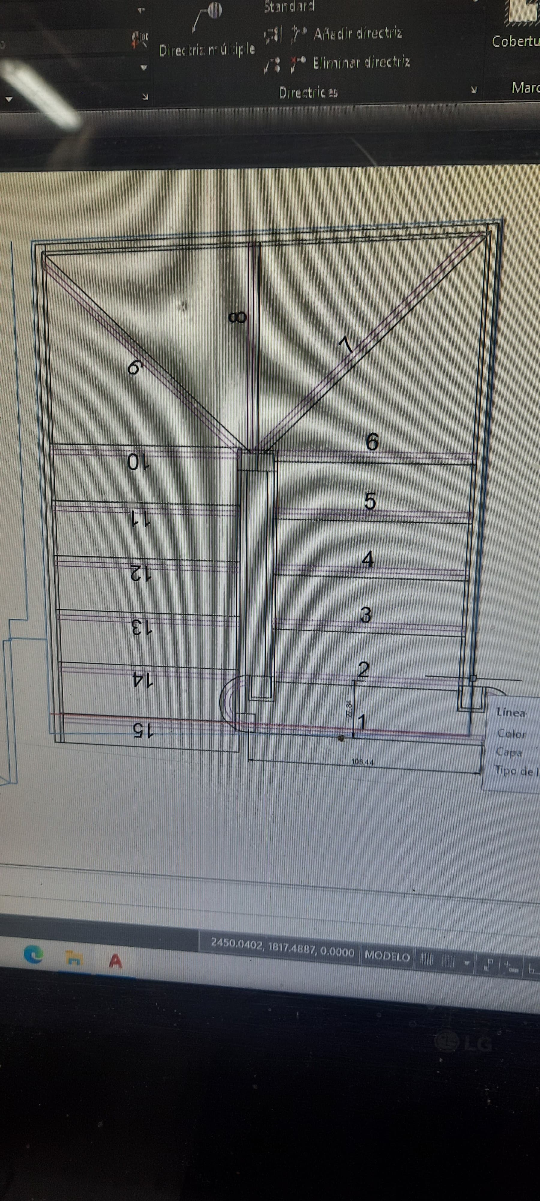

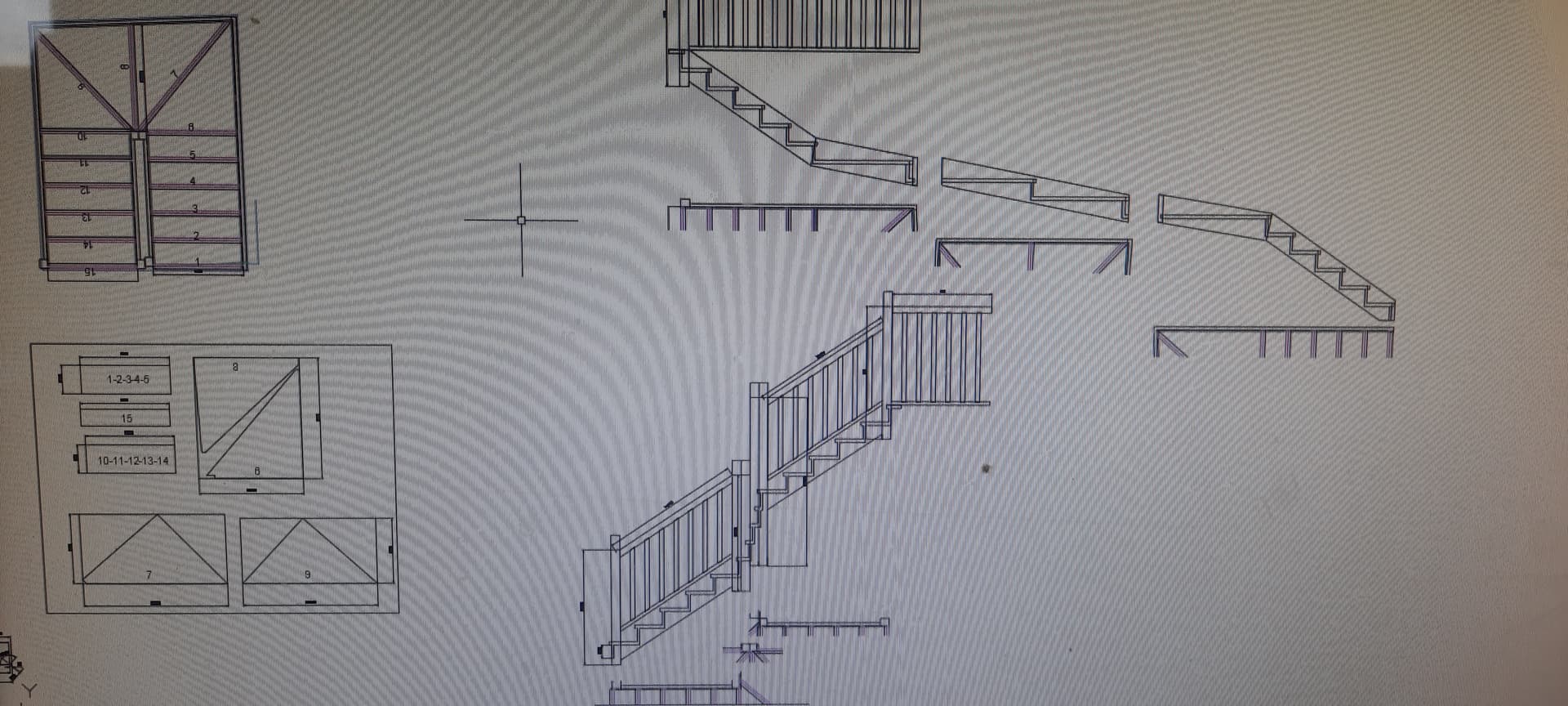

Lo primero diseño de la escalera, de acuerdo con el propietario y el arquitecto

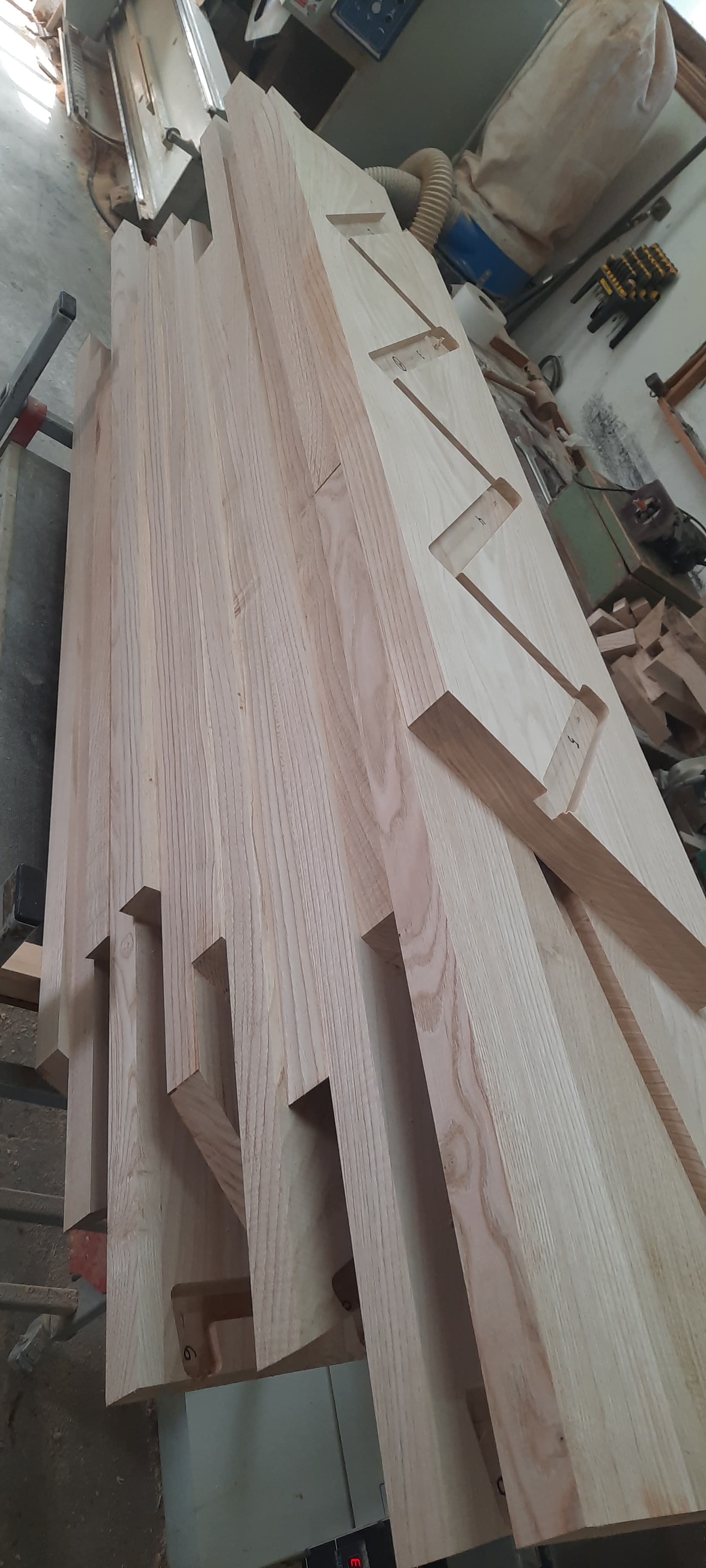

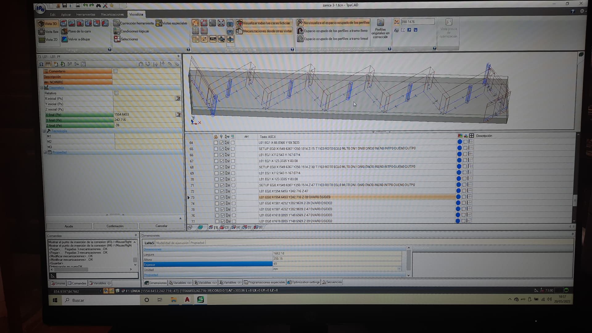

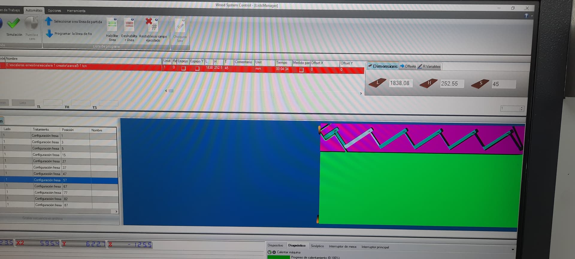

Lo siguiente programacion en el cnc de los mecanizados

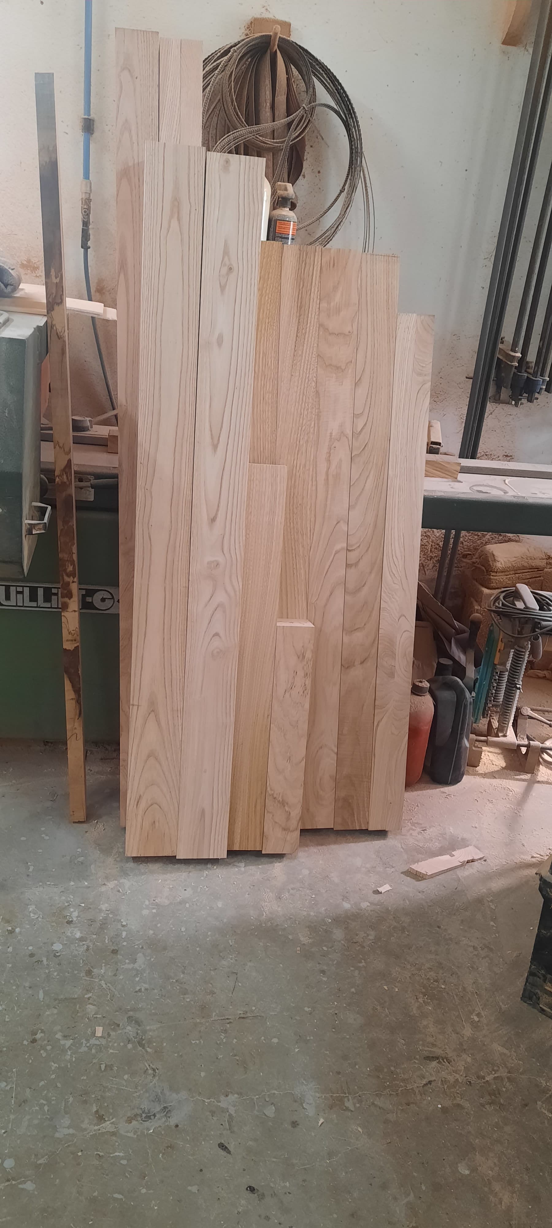

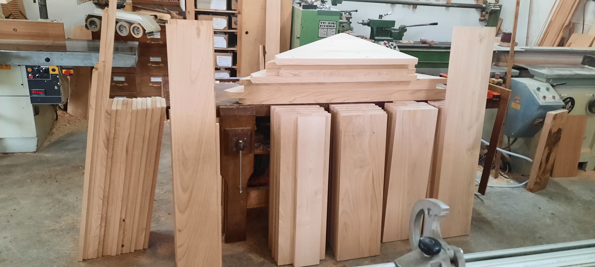

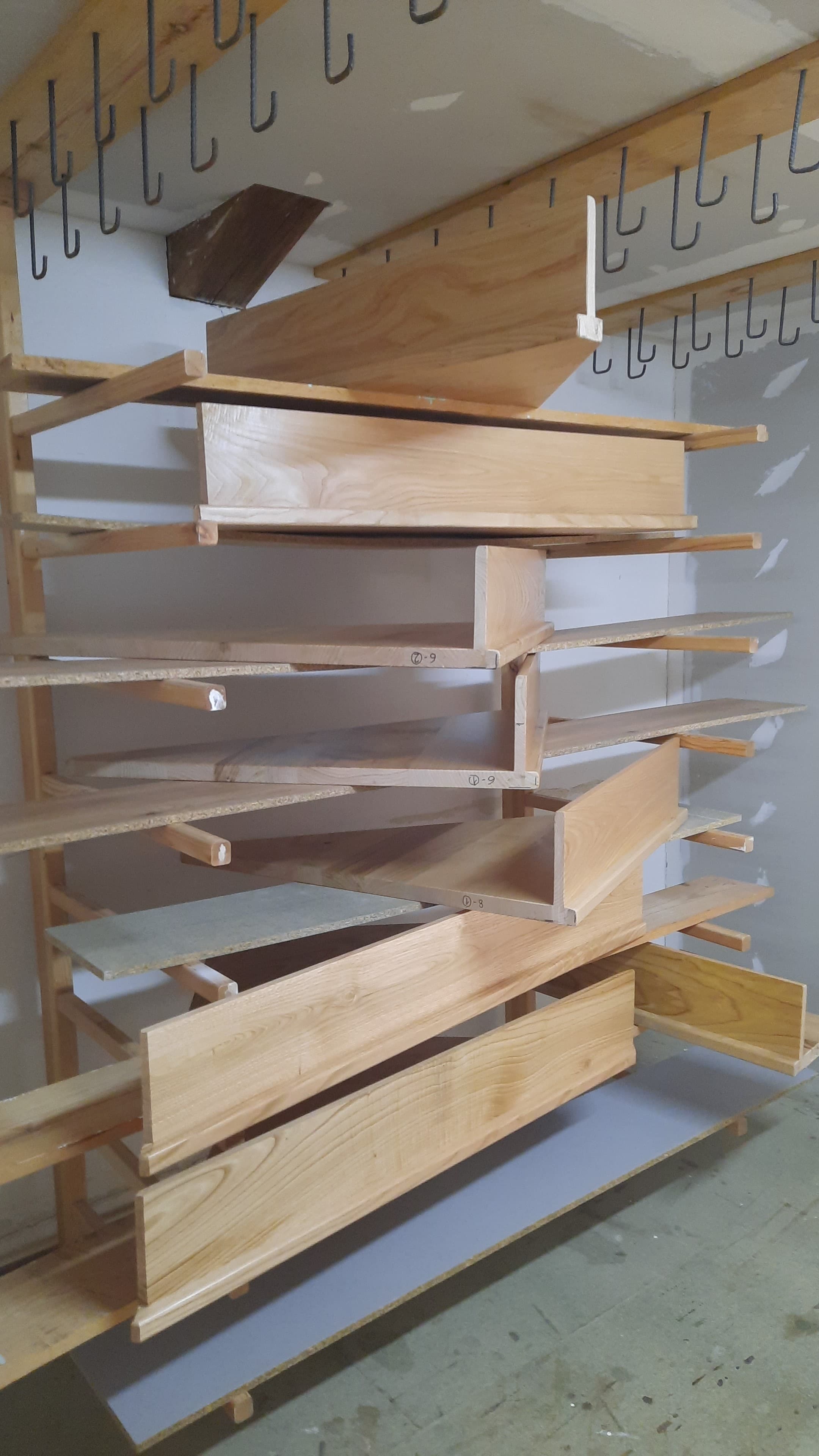

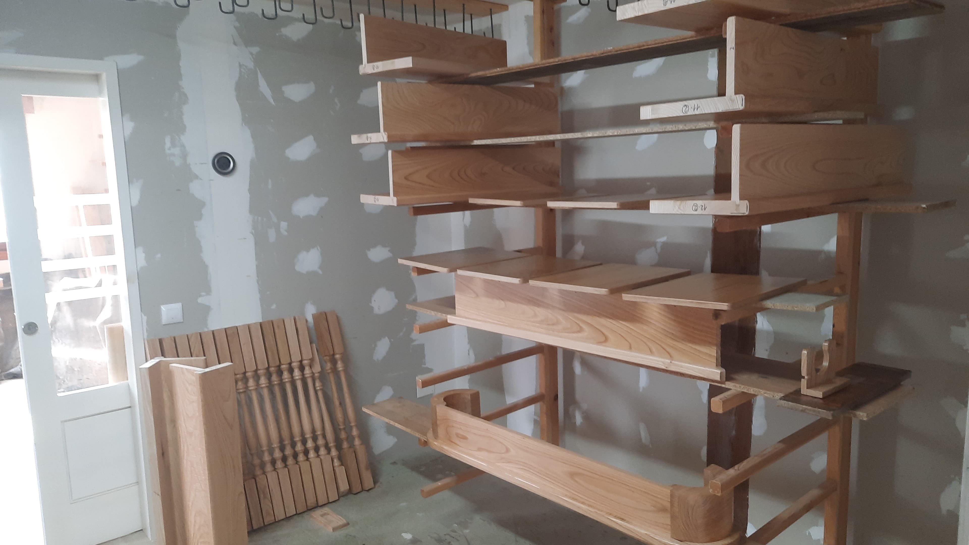

Preparacion de la madera de castaño, pasos, zancas, postes y mecanizado de zancas

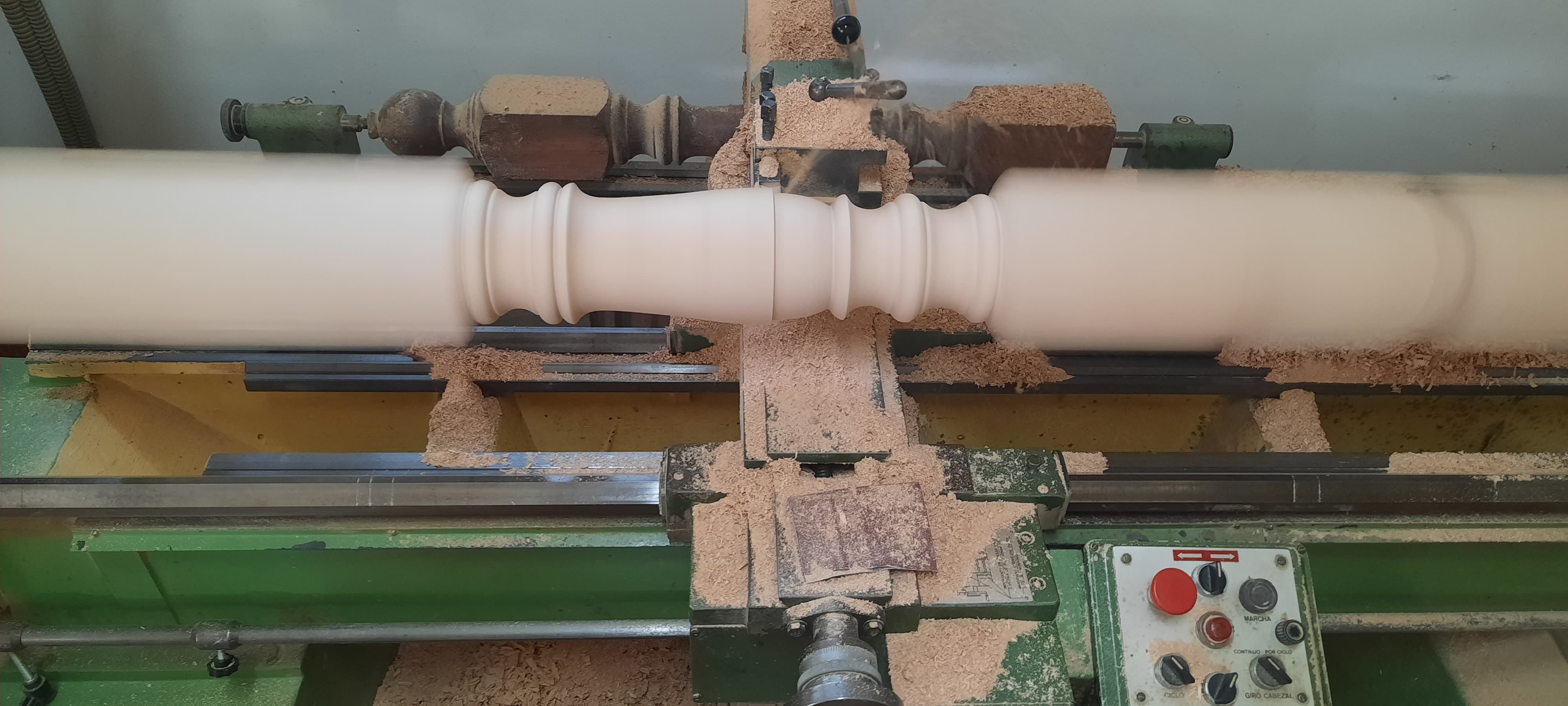

Torneado de postes y balaustres
Barnizado en cabina

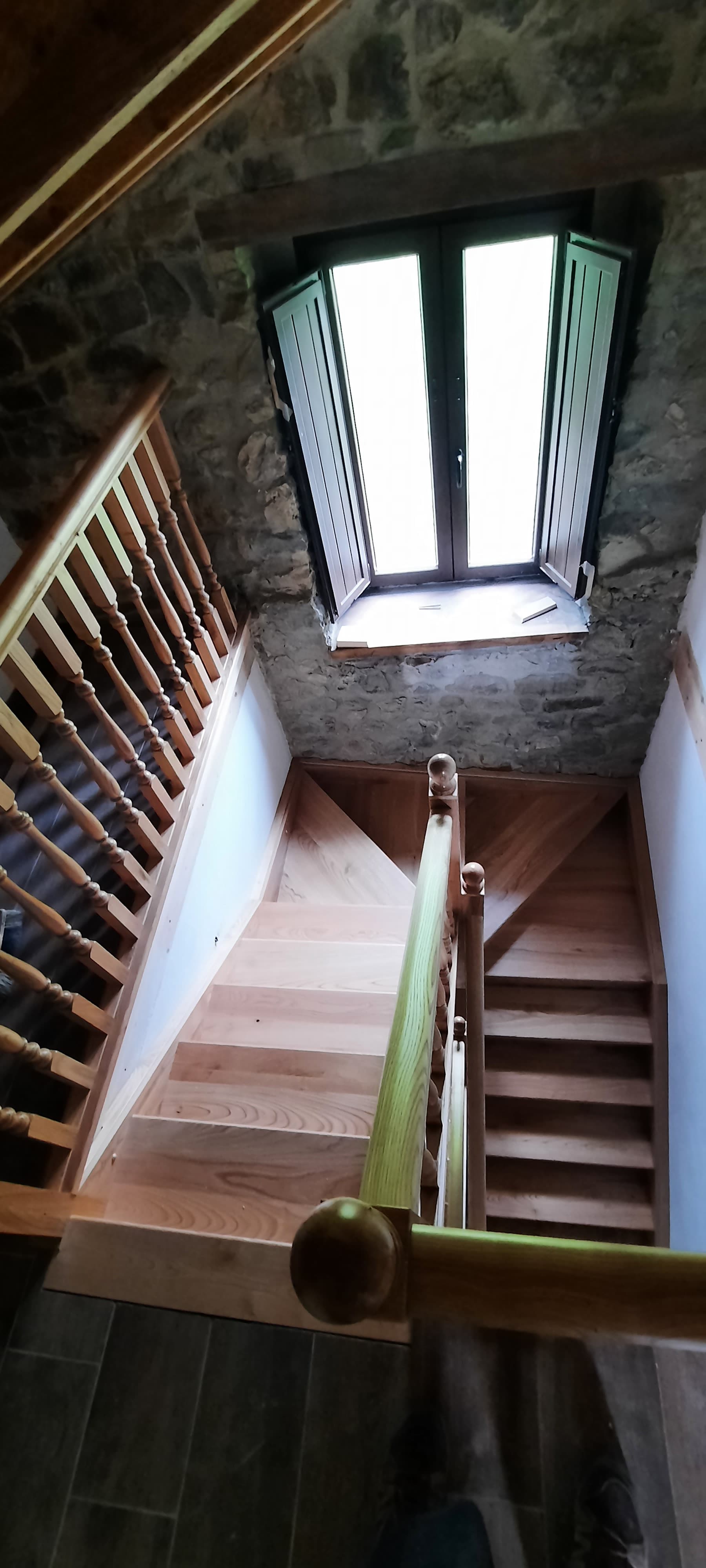

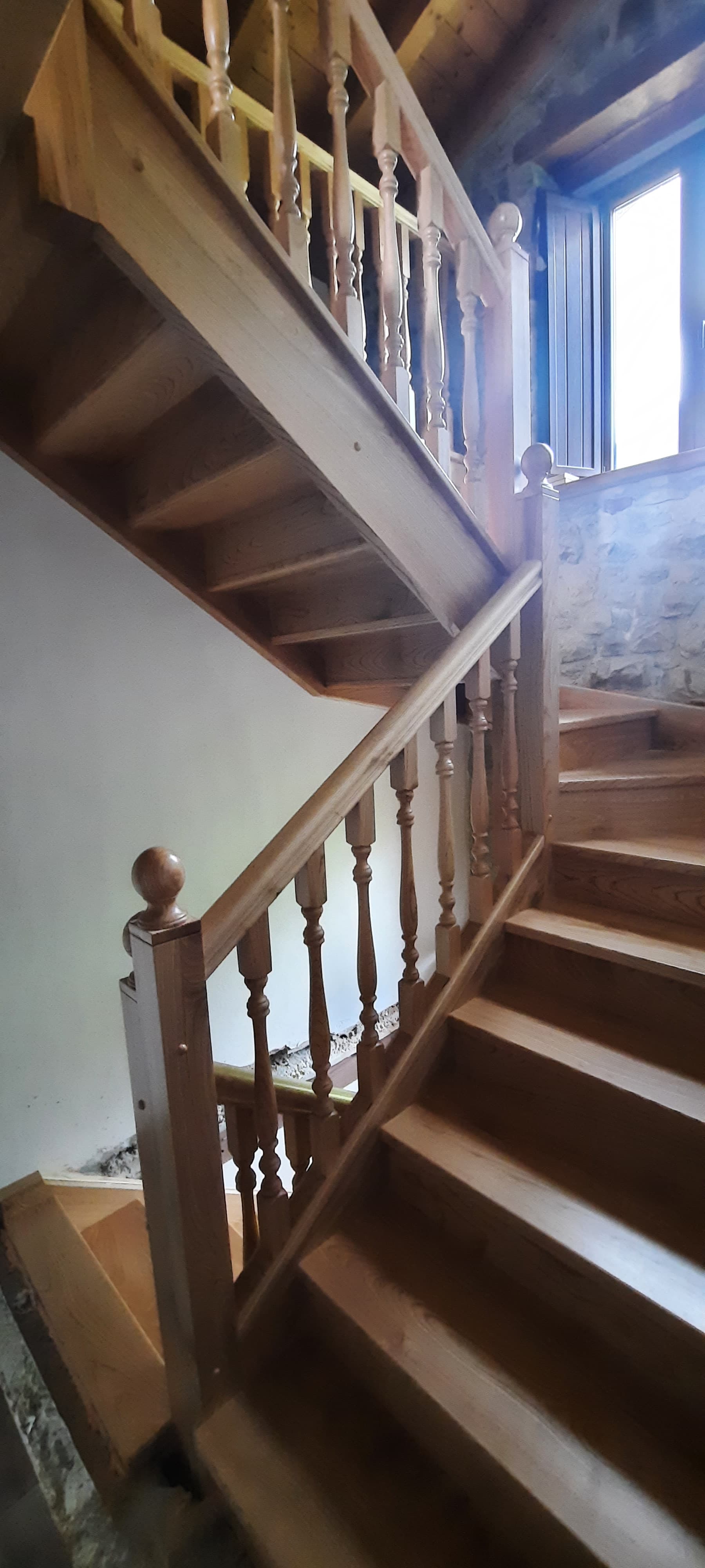

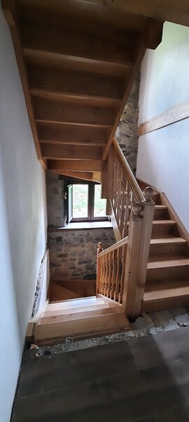

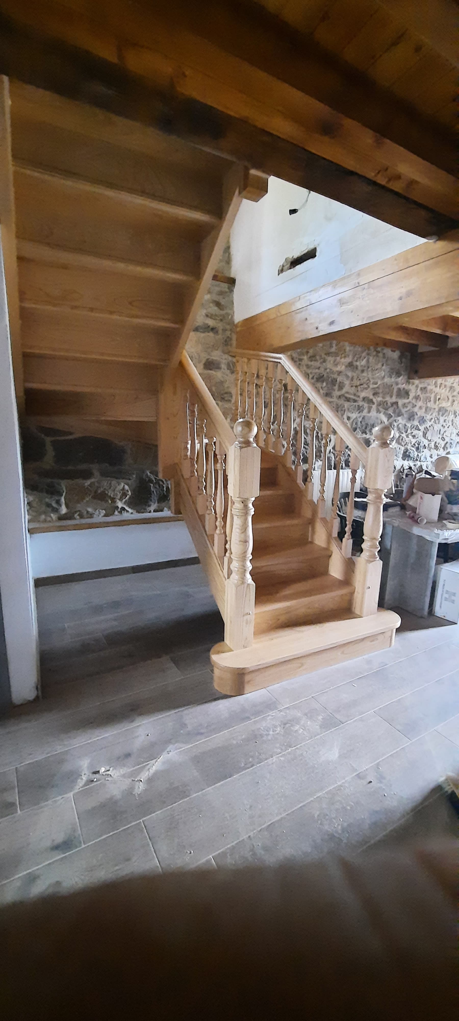

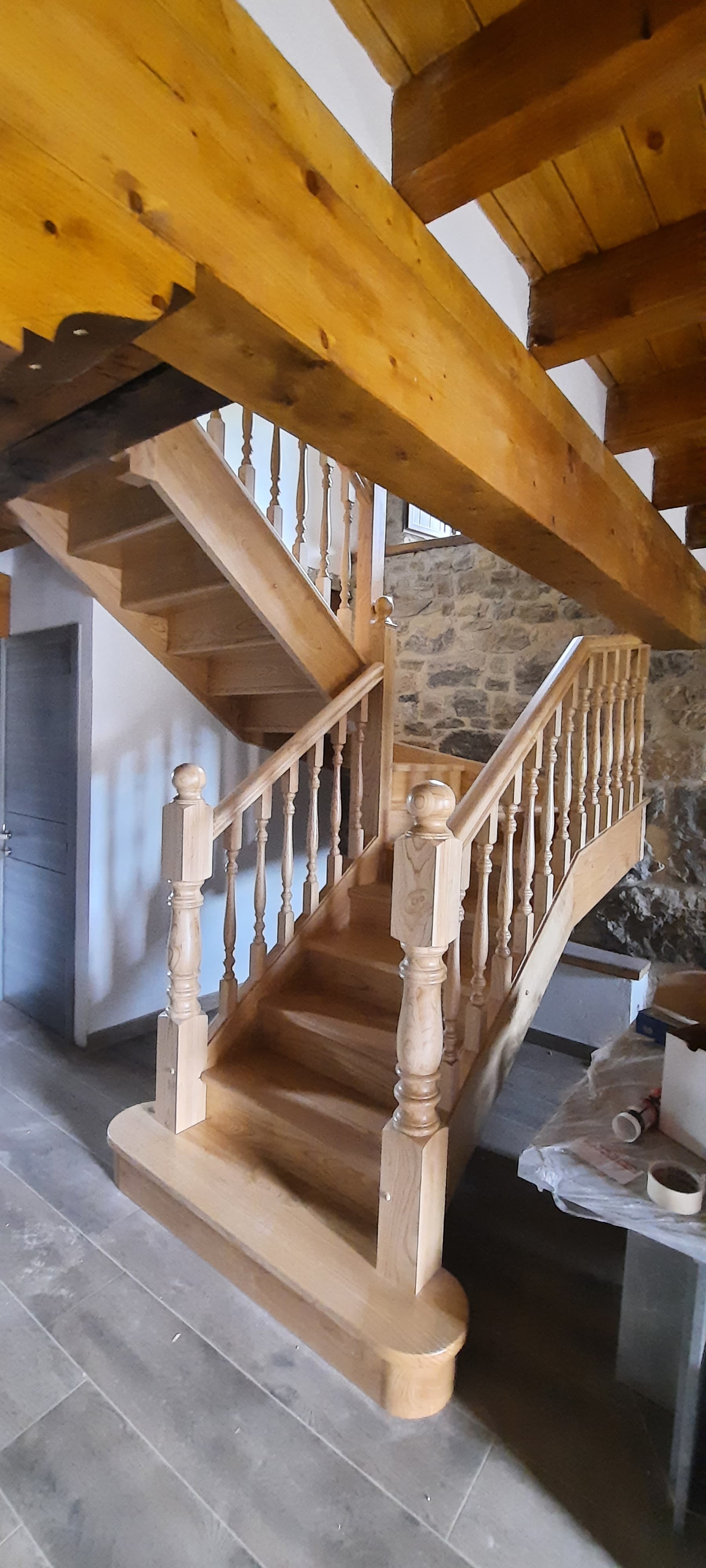

Colocacion de la escalera

Las escaleras siempre me han gustado y en estos 20 años que llevo en mi taller hemos hecho varios centenares de escaleras, con una clara evolucion. Mis primeras dos escaleras las hice para mis padres. Vas aprendiendo de tus errores, haciendo pruebas para mejorar cosas, aprendiendo de compañeros etc… nada que ver las primeras escaleras con las ultimas y siempre siendo consciente de que todo lo que se hace se puede mejorar. En estas escaleras me di cuenta que en algunas zancas habia programado la direccion de avance del mecanizado al reves, por lo que la fresa al pasar de la huella a la tabica, me saltaba una esquinita, nada, unos milimetros, pero me dejaba unos pequeños agujeros en la esquina al meter el paso. En 15 dias tengo que hacer otra y ya no me va a pasar eso…

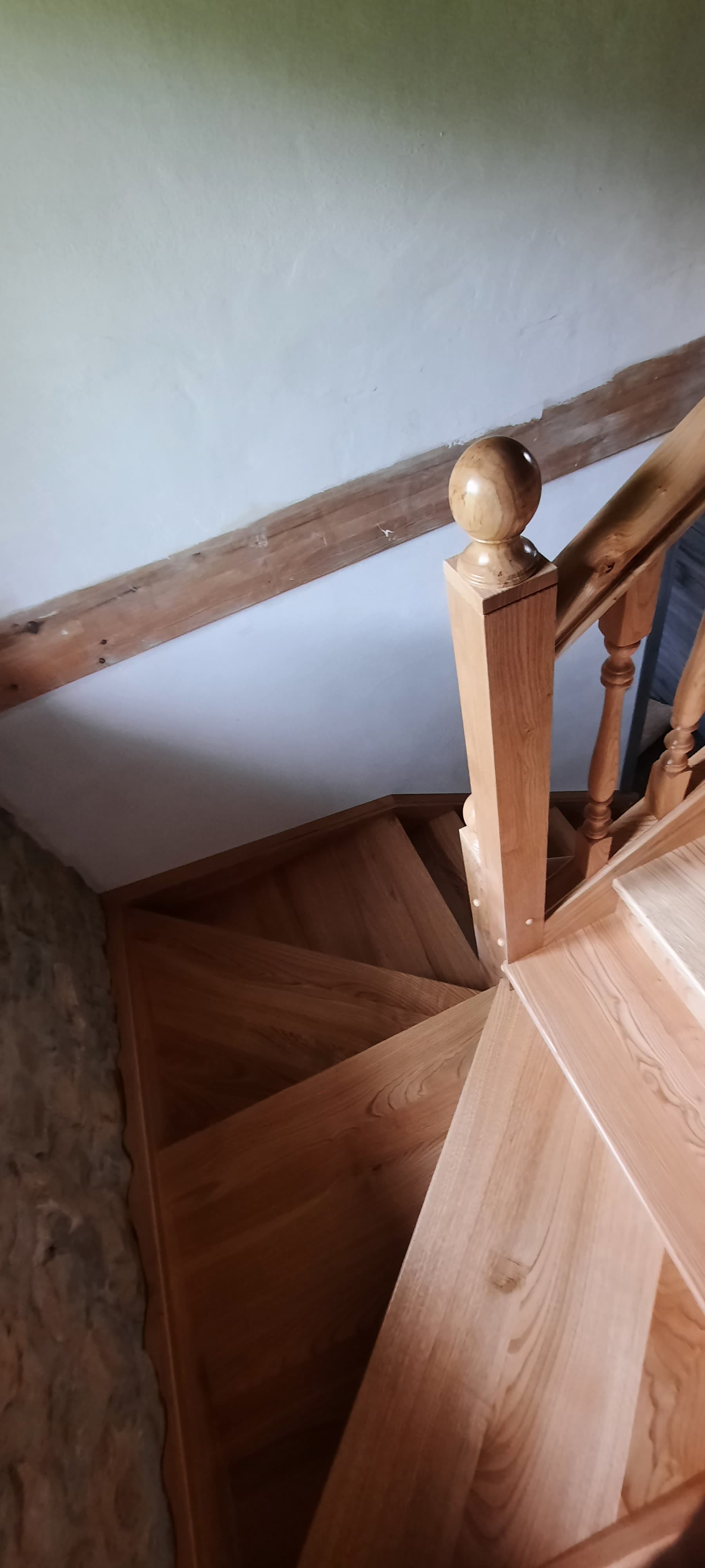

Una pregunta al oficial.
El balaustre de la primera foto a la izda.
Siempre me pregunté como se fijaban para no balancear o ceder bajo el peso de una persona cayendo por ejemplo.
Una sola espiga?
Antes se hacian con espiga a la zanca pero hay veces que se complica mucho montarlos asi que ahora los sujeto a la zanca con tirafondos
Muy bonitas y acordes al tipo de vivienda, seguro quedarán contentos por muchos años.
Preciosa la escalera maestro!!!
Y debemos entender que todo ,todito, lo haces tú solo en tu taller?
Y cuando estan sin otro sujeción que este de la 1ra foto.
Los intermediarios en escaleras estan sujetados por dos costados y en angulo lo que ridifica mucho.
Pero los primeros y de desembarque aguantan solo con tirafondos?
No lo veo… como los pones que no se ven ?
Este en la primera foto, si no me lo dices no me creo que aguante solo asi
Van todos con tres tirafondos a las zancas. Los primeros del arranque le hago al paso un cajeado y van metidos en el paso. Los tirafondos, los meto a ser posible donde vayan tapados con otra pieza, por ejemplo los hay que van tapados con una solera que coloco para meter los balaustres. Otro, los que se ven los tapo bien con tapones que saco a la veta con una broca de sacar tapones o como en este caso con tapones tipo seta torneados
Todos los postes van cajeados al igual que las zancas para alojar los pasos correspondientes
