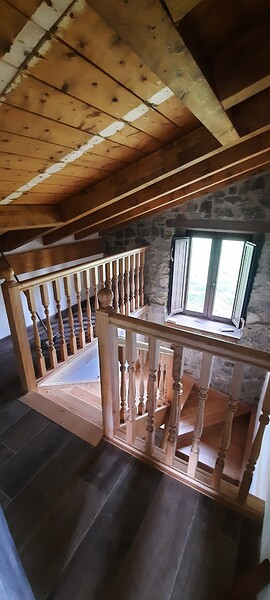

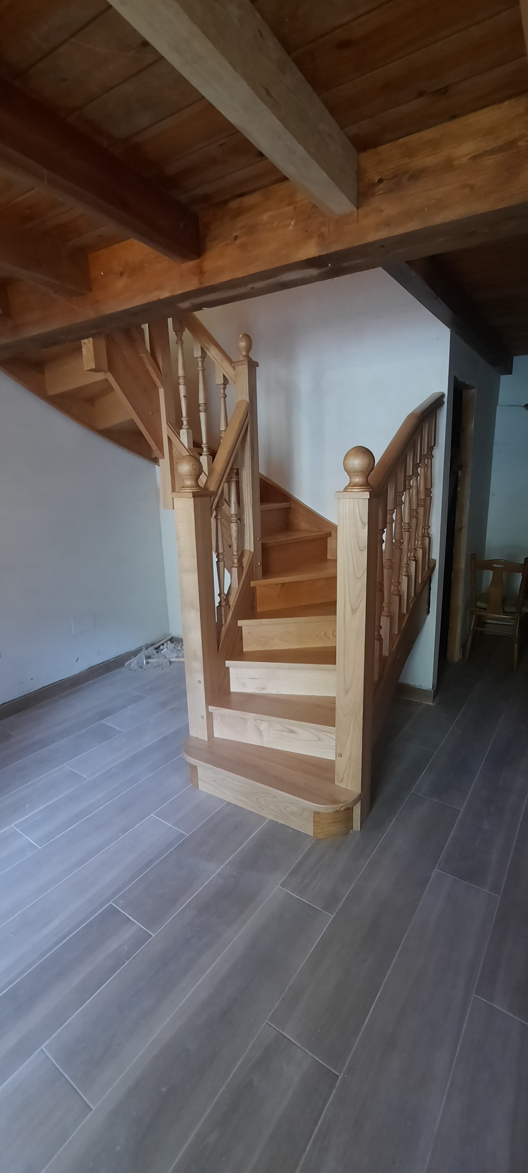

La escalera para mi tiene fallos importantes (a parte de los de construccion, que serian culpa mia :joy::joy:)
El propietario no quiso que hiciese una compensacion, queria todos los pasos rectangulares y dejar solo los triangulos en la parte del giro. Si la escalera la hubiese compensado hubiese ganado seguro unos 2 cm mas de huella en cada peldaño.

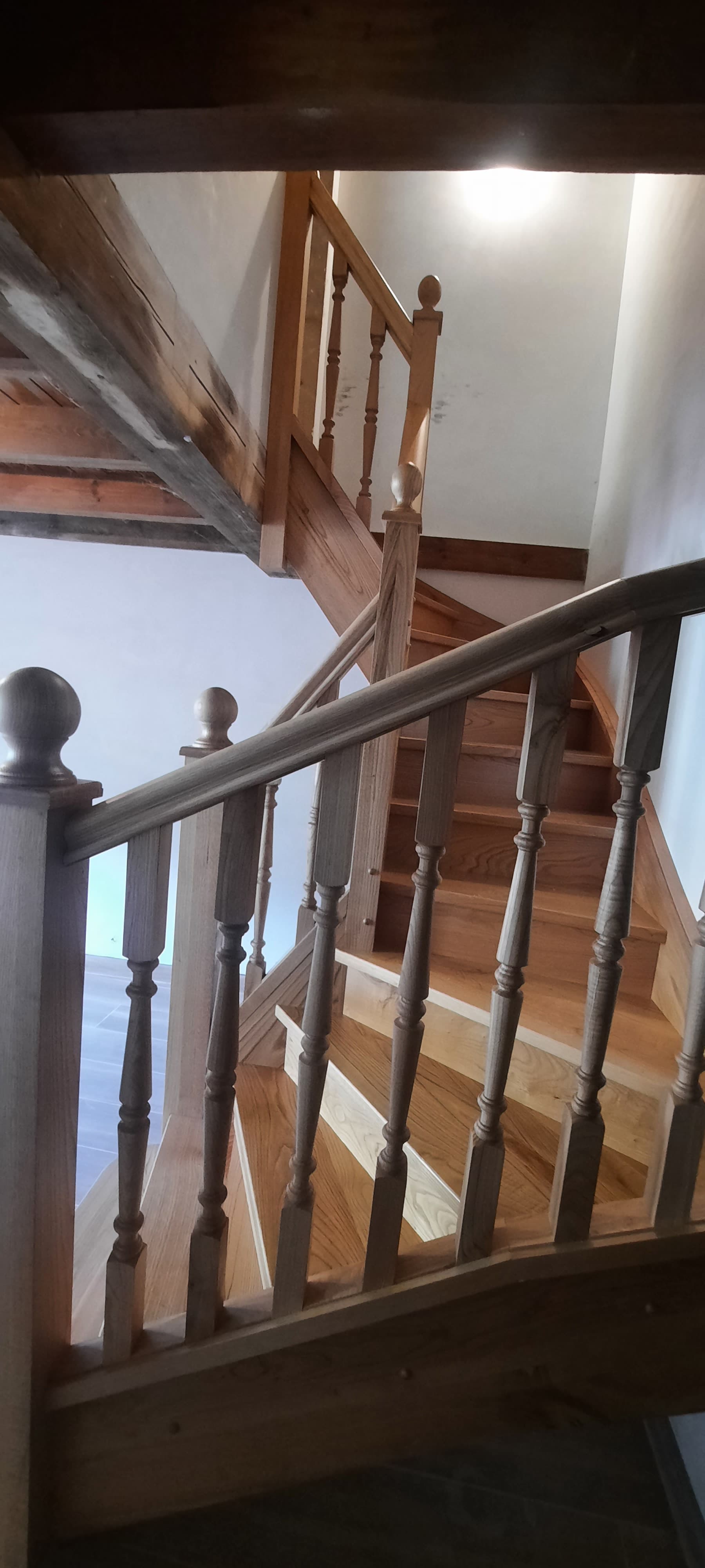

Y el fallo mas importante ha sido del arquitecto, fijaros:
Yo les propuse hacer la escalera de giro a derecha (al reves de la que se hizo) para desembarcar en el lado alto del piso superior. El arquitecto me dijo que la dejara como venia en el proyecto y claro, cuando el propietario subio por la escalera y lo vio nos hizo quitar las viguetas del tejado porque te dejabas la cabeza. El arquitecto alego que el piso de arriba no cumple alturas y no es habitable por lo que da igual que al salir de la escalera no haya altura.
El arquitecto con dos c… y seguro no acepto ninguna responsabilidad…
Y además eso ha supuesto más gastos…

Como siempre master, gracias por compartir tus trabajos. En cuanto a la apreciación de montar la escalera con otro giro, hubiese sido un acierto, salir al descansillo sin darte en la cabeza…
Me has dejado helado, o es efecto óptico, has copiado la pared en el perfil horizontal no? Tiene q ser la leche a la hora de replantear la colocación.
Los arquitectos suelen ser muy orgullosos y por lo general no les suele gustar que el humilde carpintero les proponga modificaciones a lo que han hecho.

La escalera la mido en obra con ayuda de un laser de los que marcan lineas a escuadra. Mido distancias, alturas y generalmente desescuadres del hueco. La medicion es casi lo mas importante del trabajo y hay que hacerlo tranquilo y tomarte tu tiempo y que nadie te moleste hablando. Despues diseño la escalera dejando un margen de 15 mm por cada lado para poder meterla sin problemas. Al final coloco unas cuñas para que quede ajustada al hueco y echo espuma de poliuretano. Finalmente se remata con unas tapetas finas y en este caso, contra la pared de piedra, se copia mas o menos la figura de la piedra en la tapeta y corte con la sierra de calar. Tampoco me mato mucho porque el tiempo marca el ritmo.

Eso es @pennan , son huecos de escalera reducidos y hay que aprovecharlos. Date cuenta que el cliente me protesto un poco porque midio un peldaño y me dijo que tenia 85 cm y que el arquitecto le habia dicho que quedarian de 1 metro, que para eso habia dejado 2 metros de ancho de hueco. Mi respuesta fue que el arquitecto dibuja lineas que no ocupan espacio y yo tengo que dibujar pasamanos que ocupan 10 cm en cada tramo, zancas paredañas para alojar los peldaños, que ocupan 45 mm…

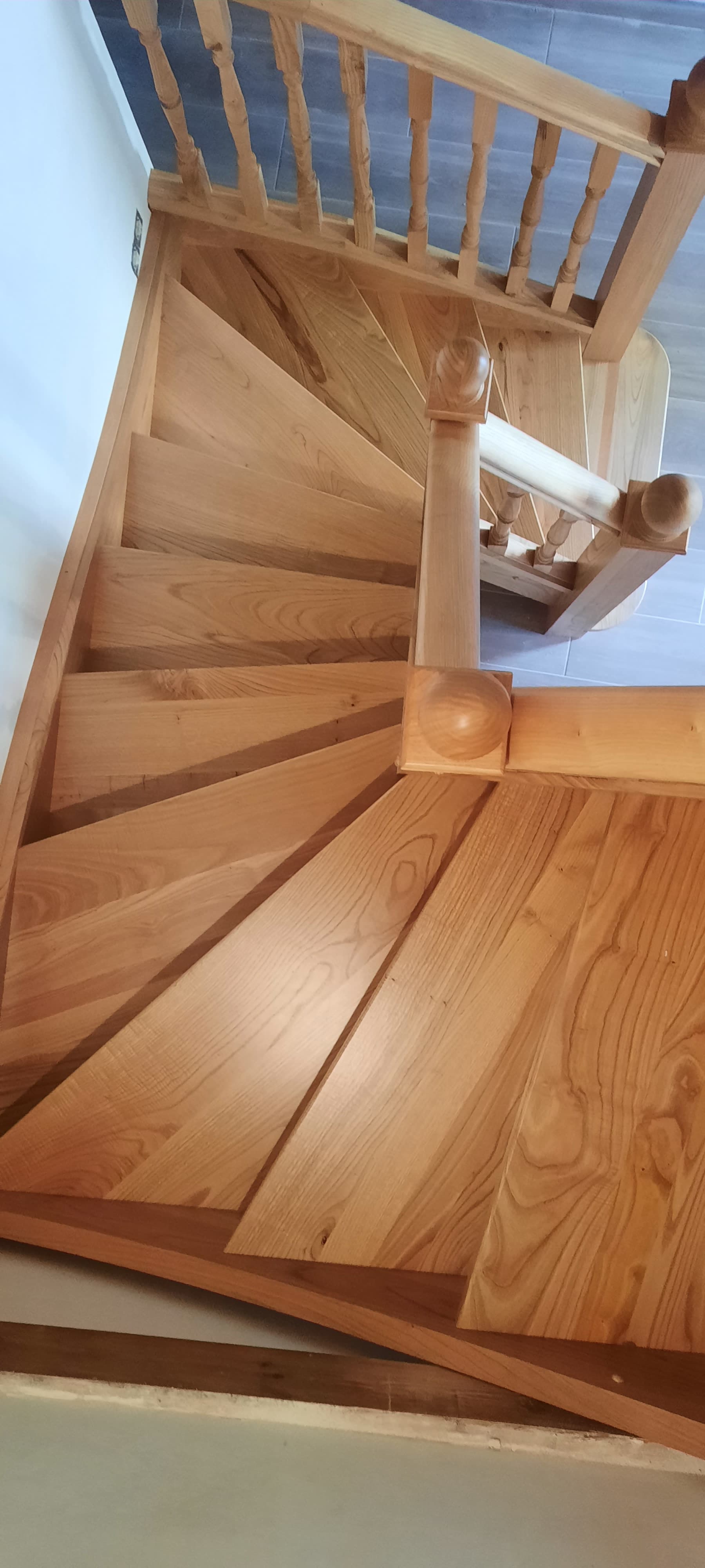

Hoy he colocado esta otra, tambien de castaño, ahusada de media vuelta a izquierda.
Os voy a aburrir con escaleras :rofl::rofl: es que es lo que mas me gusta hacer!! :yum:
19 Me gusta
Que bonita, ¿que acabado le das al castaño?
Eso es una mano de fondo y una de acabado de poliuretano de dos componentes mate (Op30).
Me parece que se te ha olvidado poner un escalón.
Y eso?? :roll_eyes: no entiendo @Tapi
