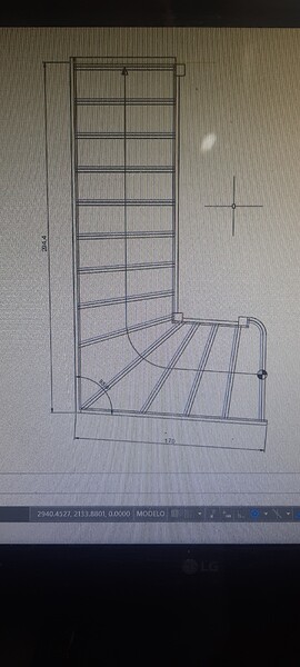

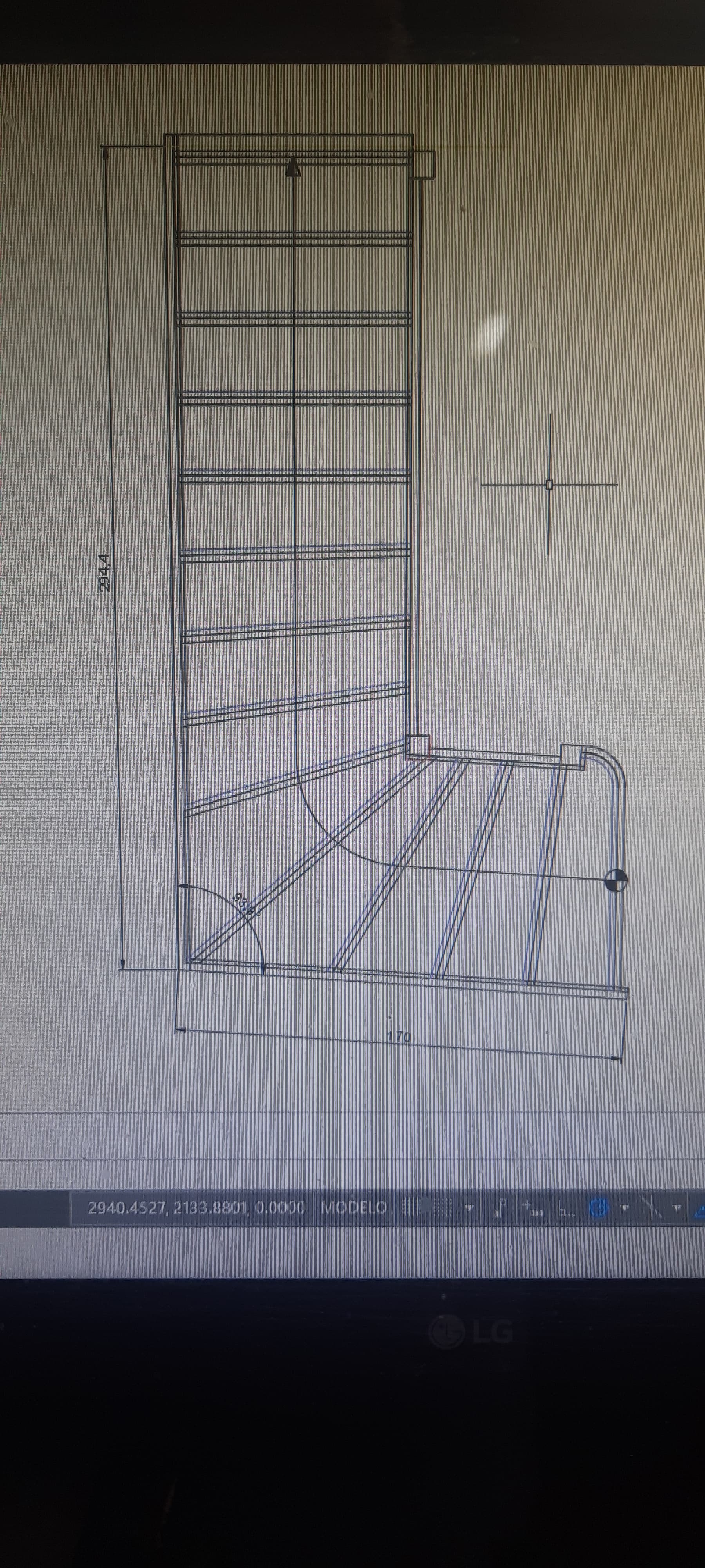

:rofl::rofl: altura total 243 cm, 13 peldaños a 18,6 cm. Y huellas a 26 cm mas vuelo. Meti el primer paso debajo de la viga, obteniendo una cabezada de 2 metros. Muy ajustado todo… Es lo que cabe en ese hueco!!
Ya me extrañaba lo de los 16 cm… aqui es muy habitual este tipo de escaleras. Son viviendas pequeñas donde el hueco de escalera juega un papel fundamental para aprovechar el espacio, a costa claro esta de estar obligado a una escalera con pasos compensados. Si la compensacion esta bien hecha son escaleras muy comodas y seguras

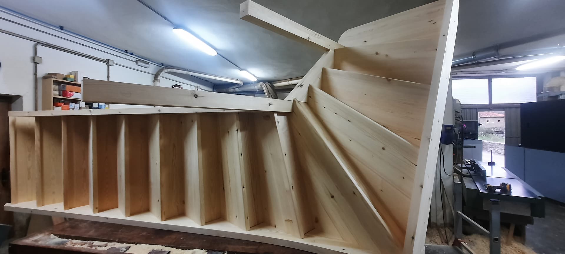

Ahi os va otra recien horneada :rofl::rofl:.
Esta es de pino norte “como cae”, escalera cuarto de vuelta ahusada en el arranque.

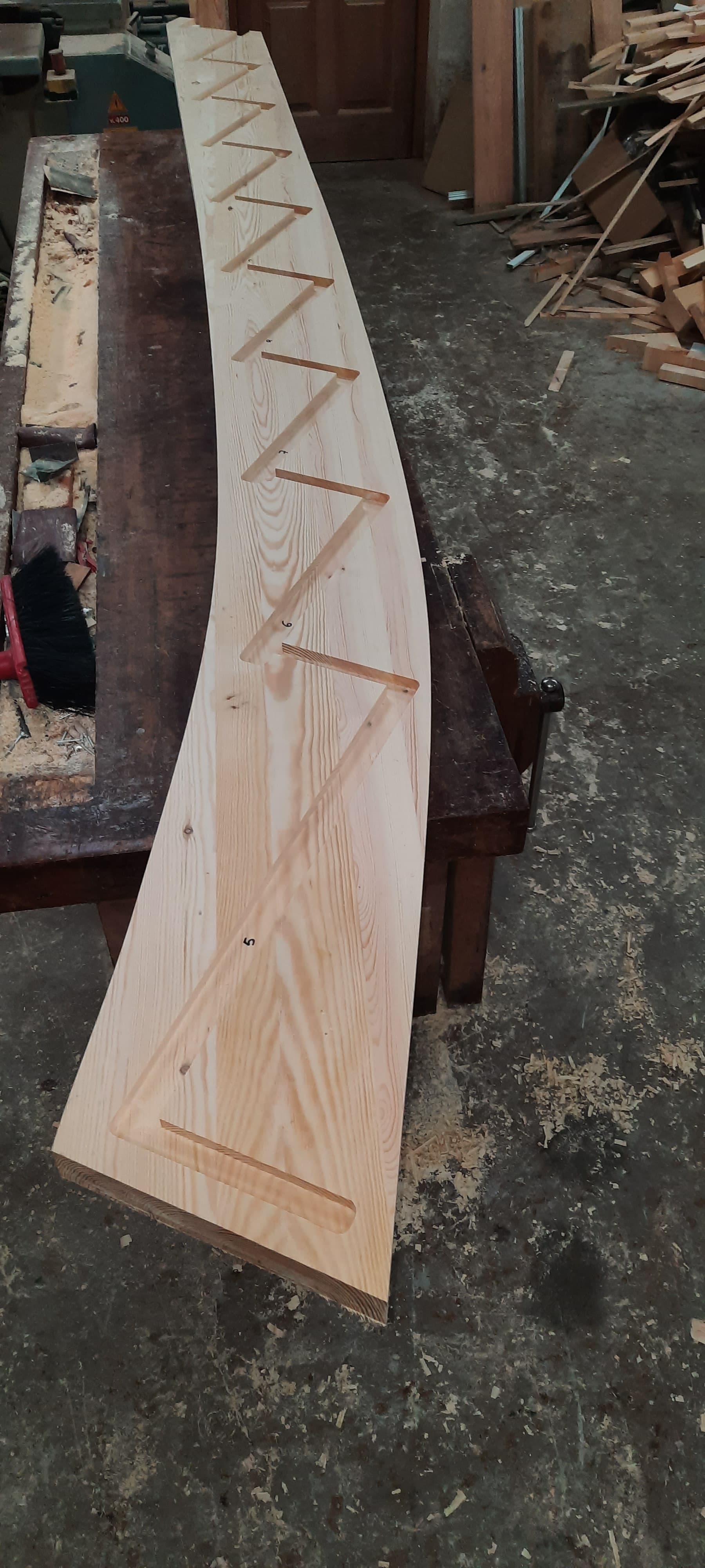

Que bonita zanca.
