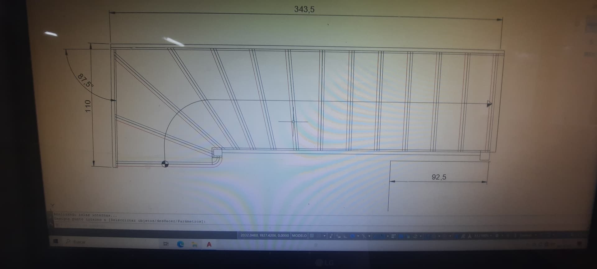

Que significa?
Son las que tienen una zona donde a la vez que subes vas girando, con una compensacion de los pasos
Ya puedo ir a dormir tranquilo :joy::joy:.
Por eso es la curvatura de las partes laterales entonces

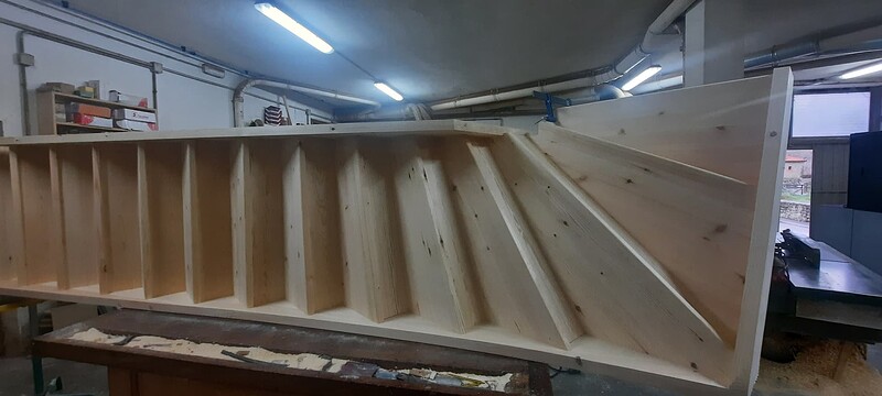

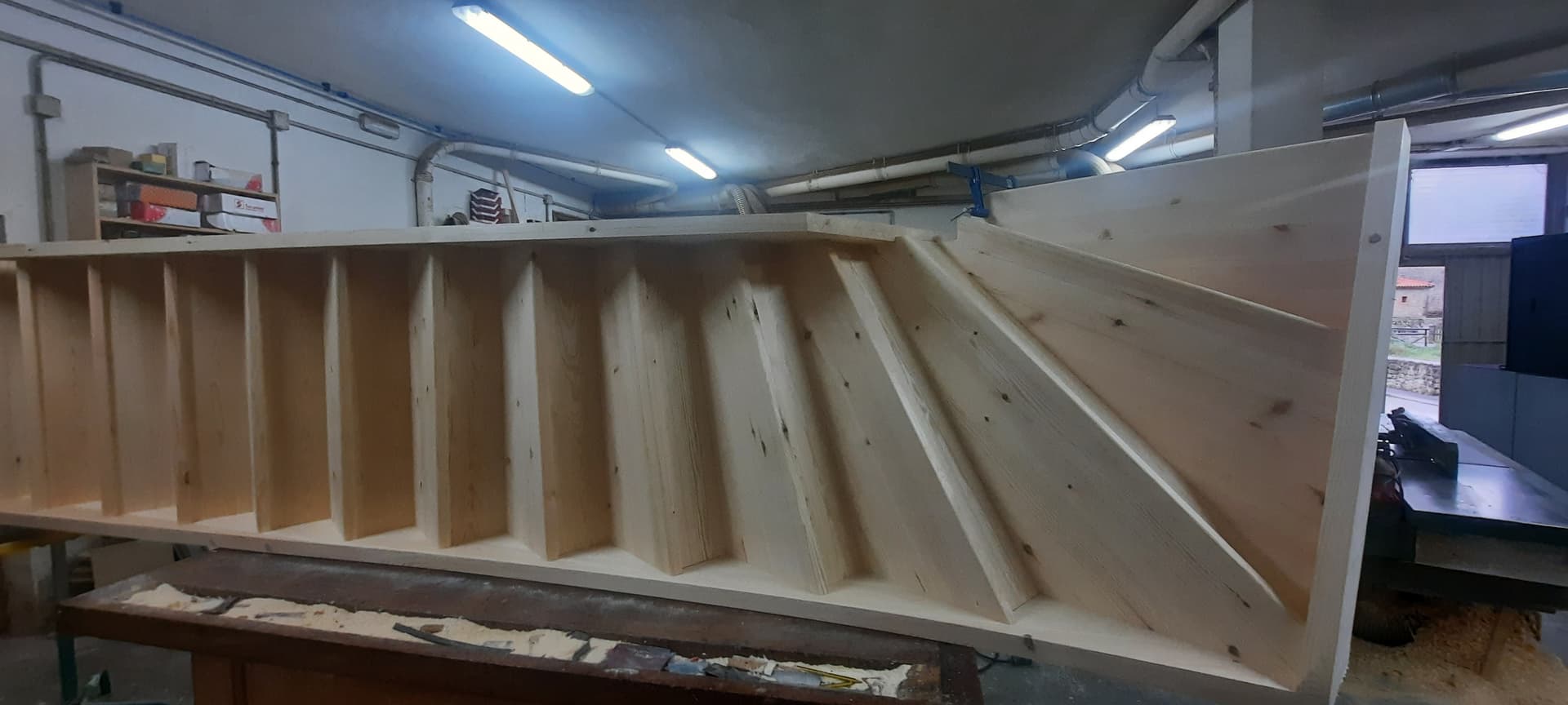

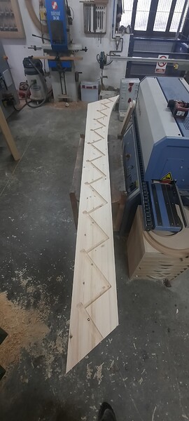

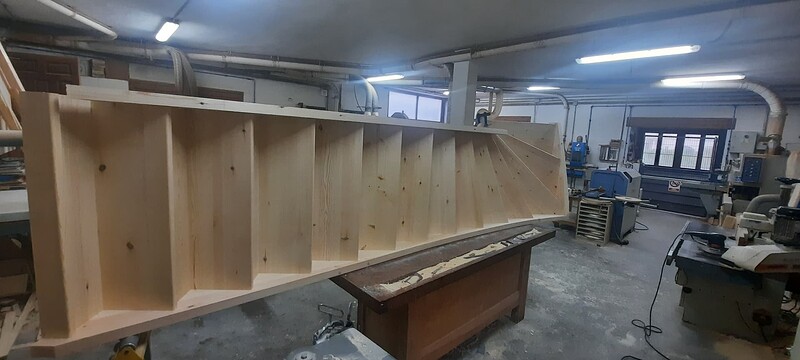

Buenas!! Pues aqui va otra que acabo de armar, muy parecida a la anterior, cuarto de vuelta derecha ahusada en el arranque, de pino norte como cae
Mañana postes y barandilla y a lacar en blanco todo excepto los pasos y pasamano que van en incoloro.
La proxima en un mes, no os aburro mas en una temporada :yum: … ahora tocan puertas unos dias.

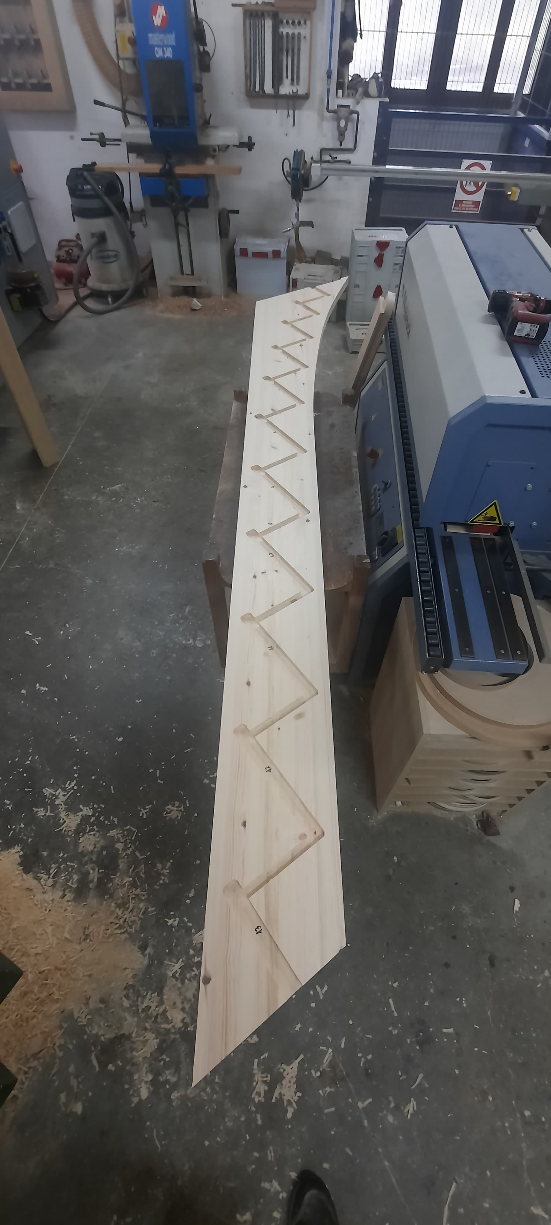

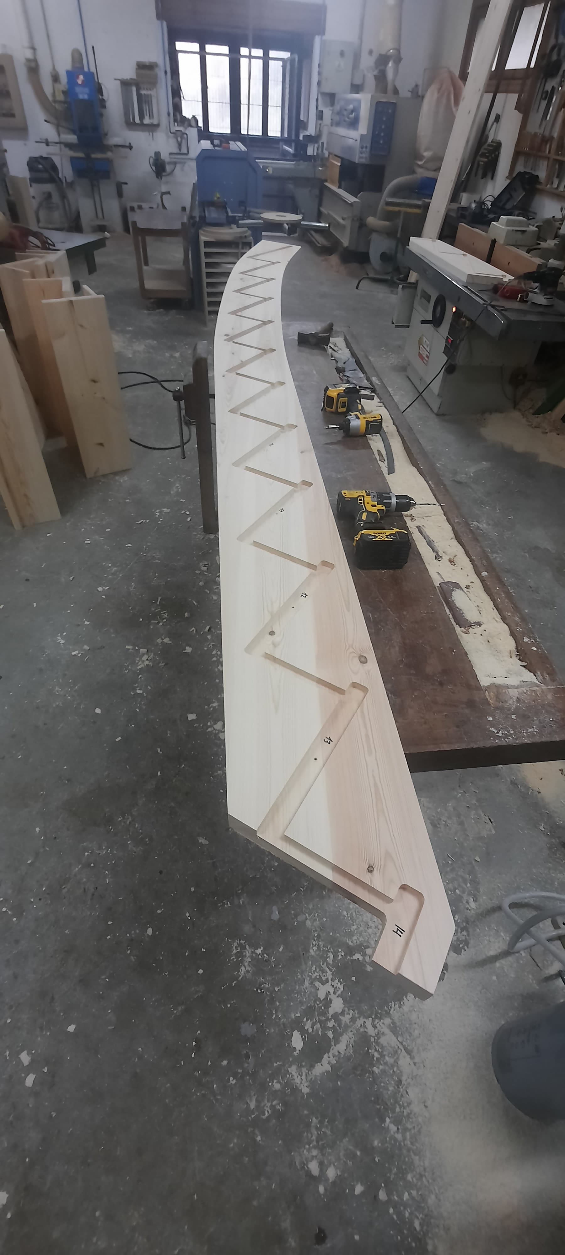

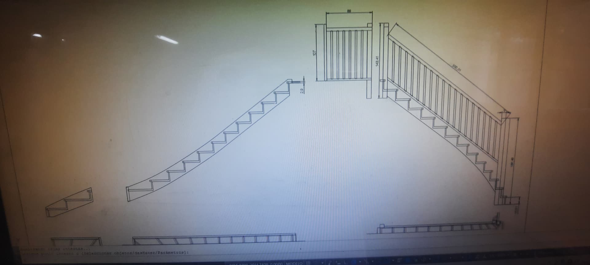

Una curiosidad, a que es debido esa pequeña curvatura que llevan los laterales?, seguro que tiene su finalidad en comparacion con las rectas
Puertas, puertas …:muscle:
La curvatura de las zancas es debida a la compensacion de los peldaños.
Date cuenta en la zanca paredaña (segun subes la de la izquierda) los peldaños son anchos y a medida que se van poniendo rectos van estrechando.
En la zanca exenta (segun subes la de la derecha) sucede lo contrario, los peldaños son estrechos y a medida que se ponen rectos van ensanchando.
Eso hace que la zanca sea curvada
Ahhh, curioso la verdad, no me habia fijado en ese detalle, solo me llamo la atencion esa curvatura de las zancas
