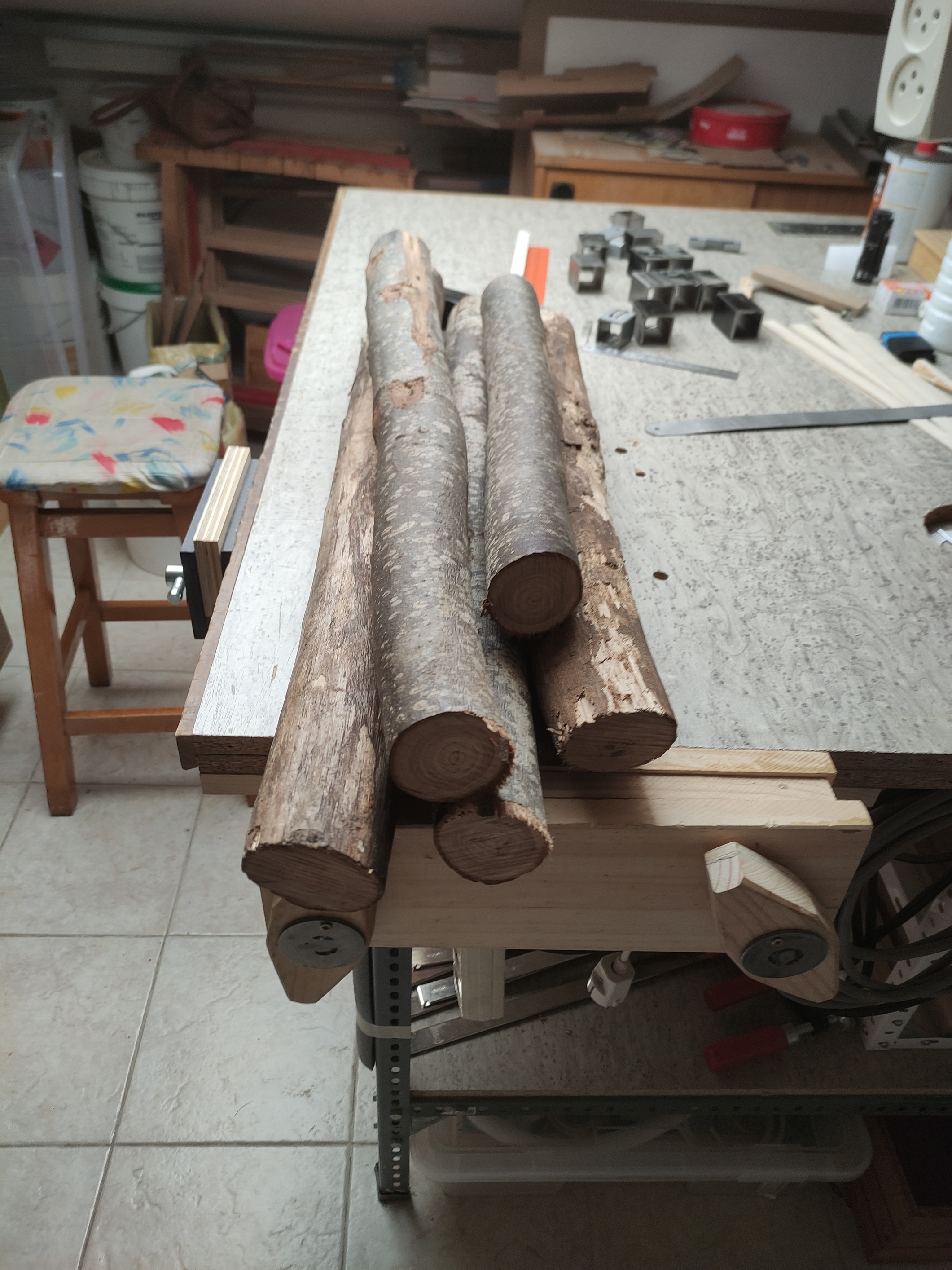

Pues eso mismo, me han traído unas ramas, y a demás son dela año pasado a si que lo daré por seco.
Ayuda porfa, hay alguno que tiene algún agujero sospechoso. Le pasa algo? Corto el trozo hasta que no vea agujero? O no vale nada del palo?
Si tiene algo sospechoso al fuego sacalo del taller
por el tamaño puedes congelar
Gracias chavales
Hasta ver las respuestas he estado cortando, o bien el trozo entero o sacando tablas hasta llegar a una parte limpia.
Lo limpio sin agujeros valdría? O puede estar el bicho y no verlo.
Aéreo, no creo que valga para mucho

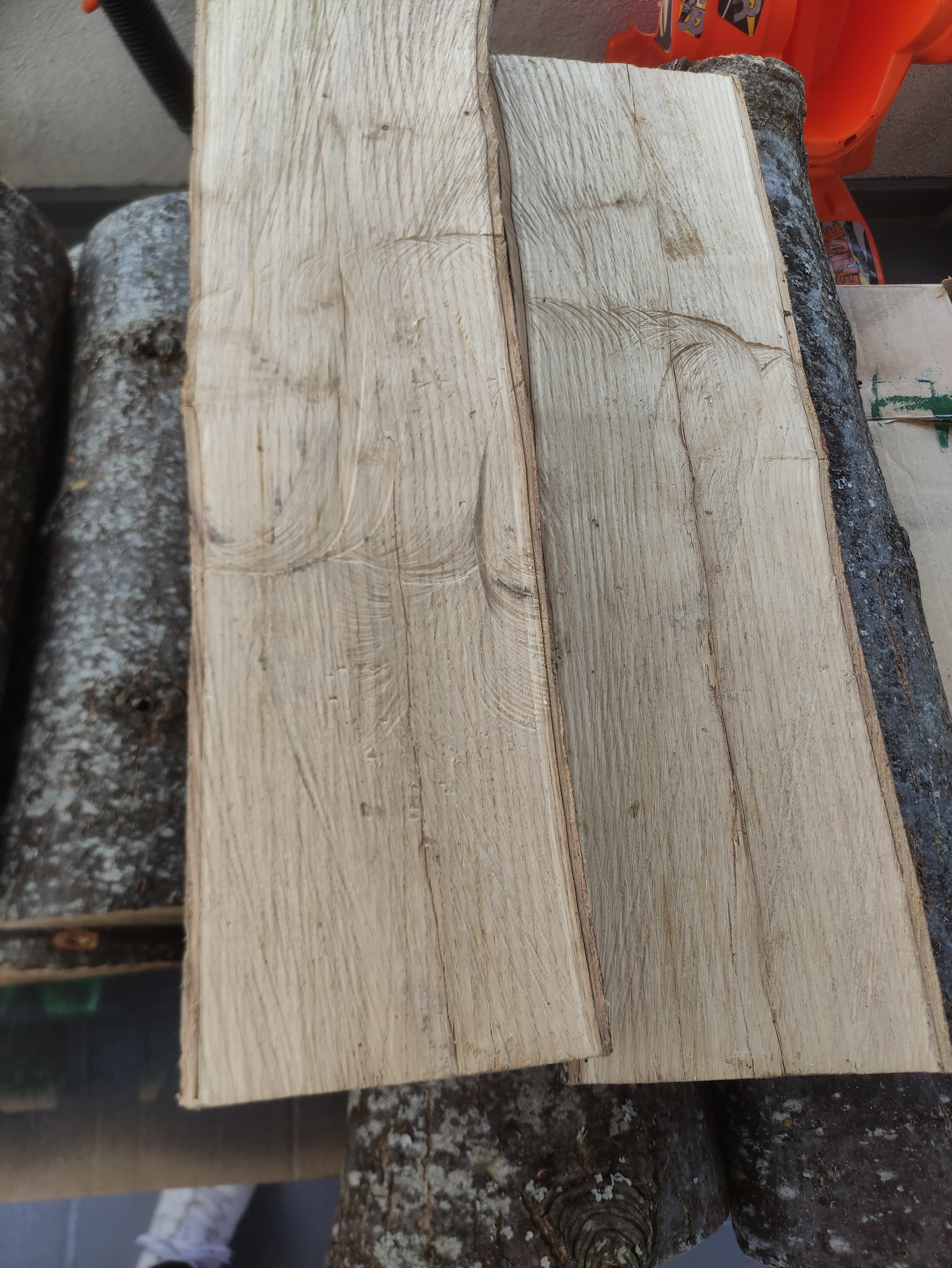

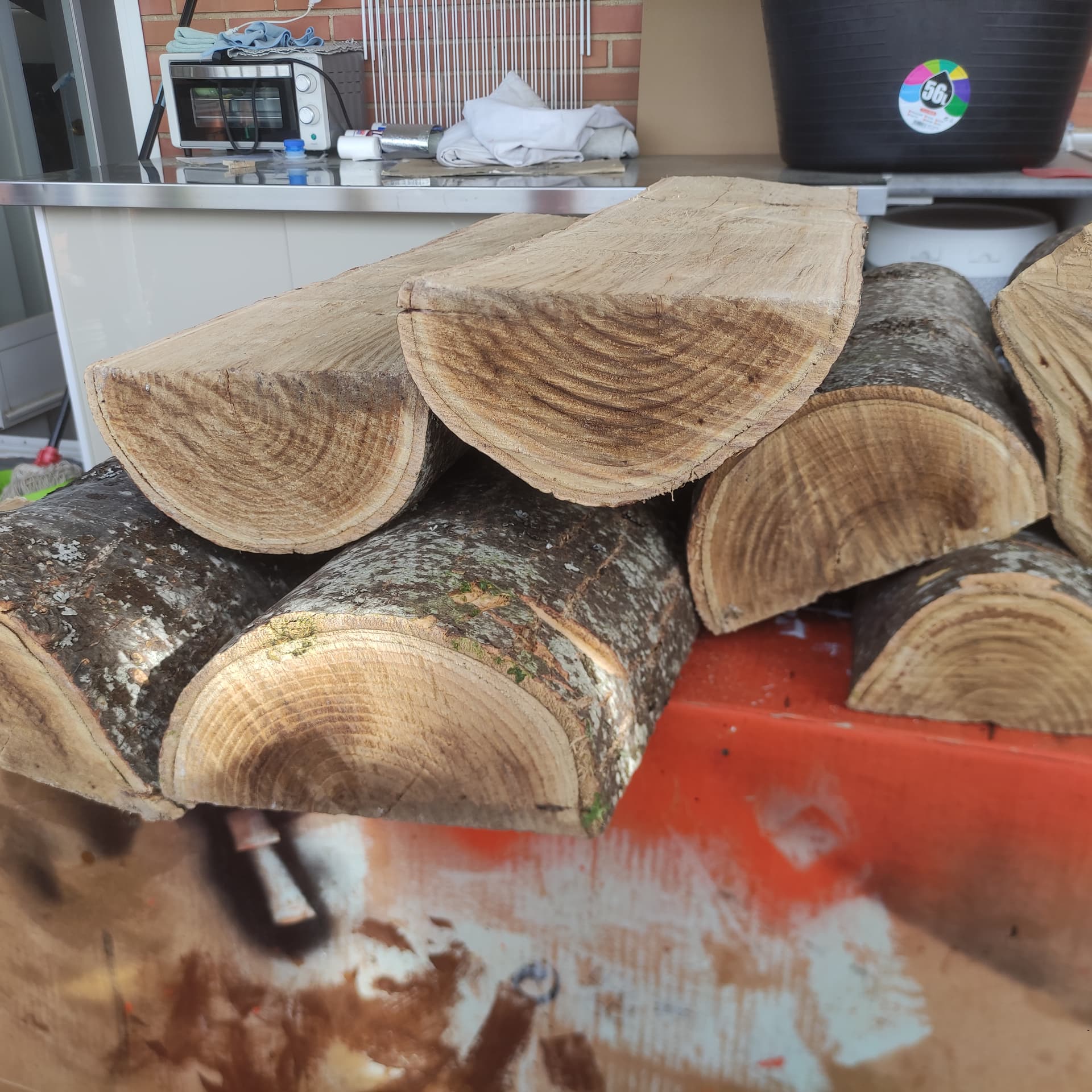

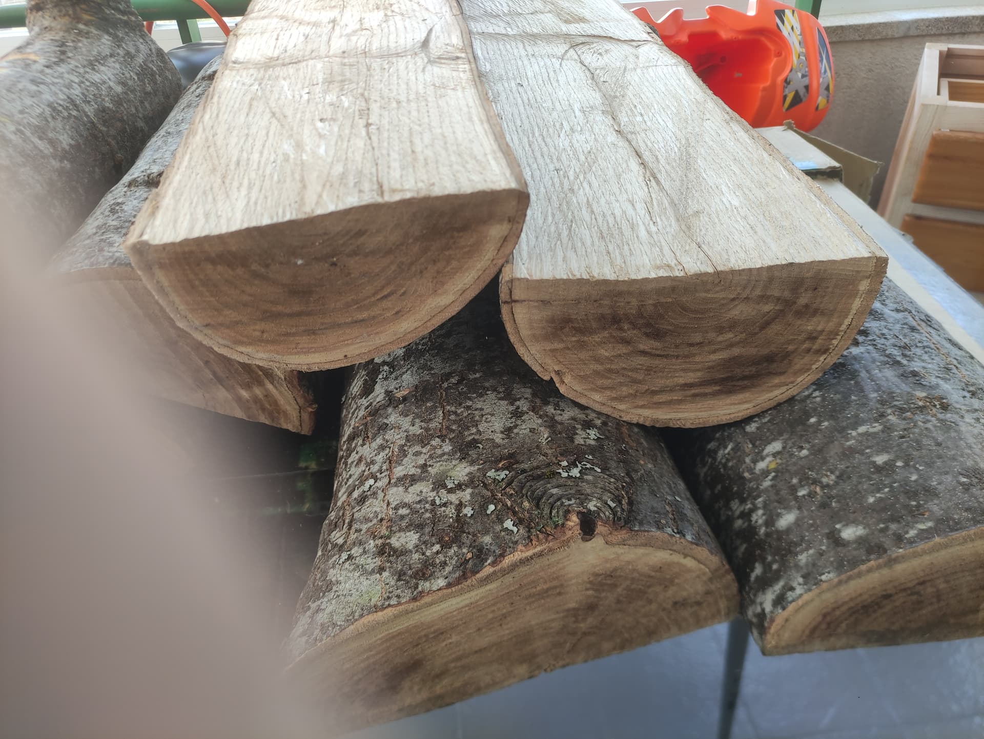

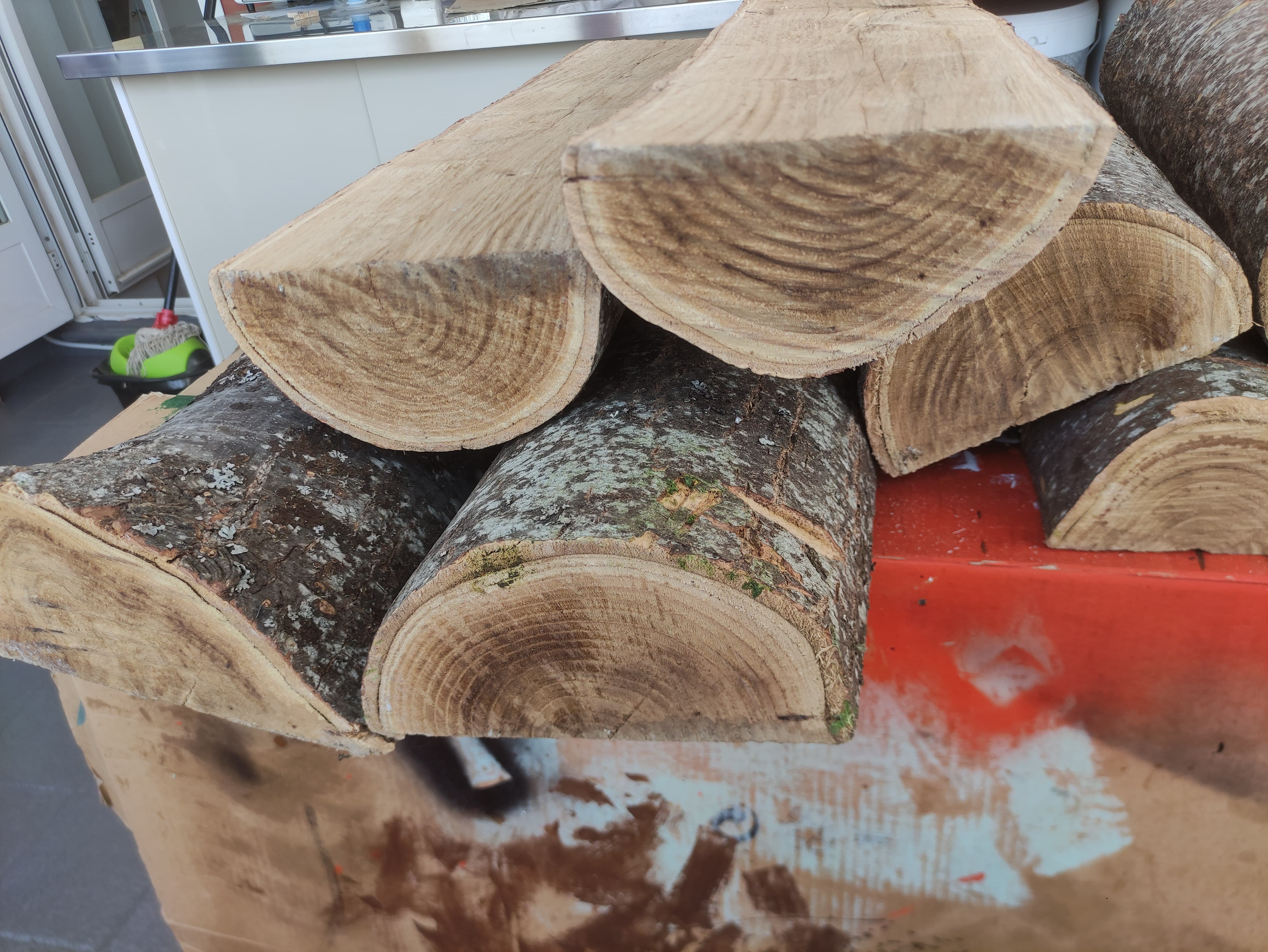

Pues nada, que un tío mío ha talado unos castaños y le pedí unos trozos del tronco.
Cómo está recién talado, tengo mis dudas de que será lo mejor para el secado y conservación. Pintar las testas por descontado que hay que hacerlo. Los medios troncos tienen de alto entre 8’5 y 10 cm de alto incluida la corteza.
-Dejarlo como está con separaciones para ventilar.
-Lo mismo pero quitando la corteza.
-Cortarlo sacando una o dos secciones lo más grandes posibles.
No se qué leches les ha pasado a las fotos.
Quitar cortezas, pintar testas, rociar con gasoil. Apila con separadores en lugar ventilado a la sombra. Que no le de el viento.
Al ir secando, el corte que ahora está plano hará un pico en el centro, pero no sé agrietará. Si puedes quitale un poco por la cara curva
