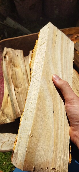

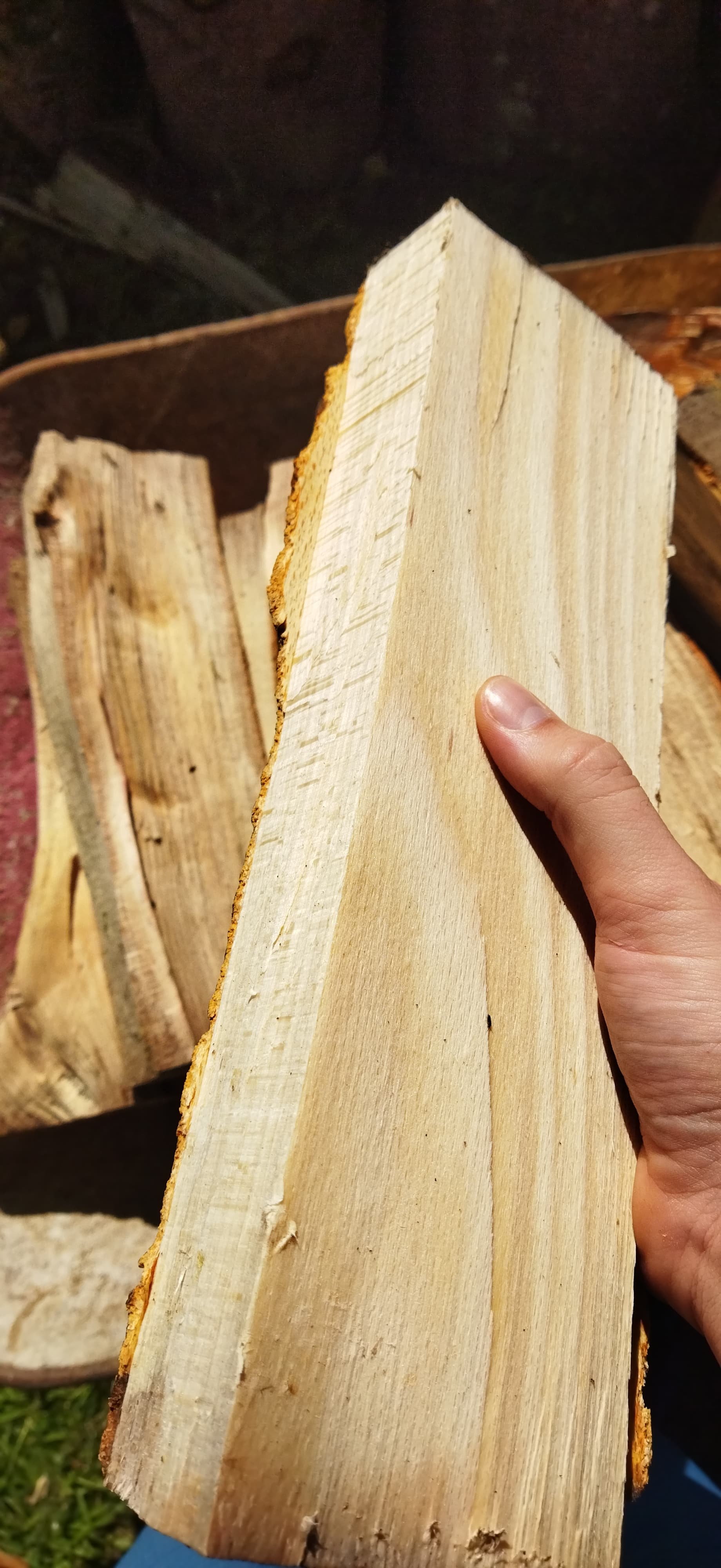

Tenía alguna foto más pero no ha debido de salir en el móvil. Un par de hayas bien grandes
La verdad que es todo para quemar jajaja pero está ha salido perfecta con el hacha. Veremos si pillo algo y convezci al señor para dejarme unos trozos ñ.

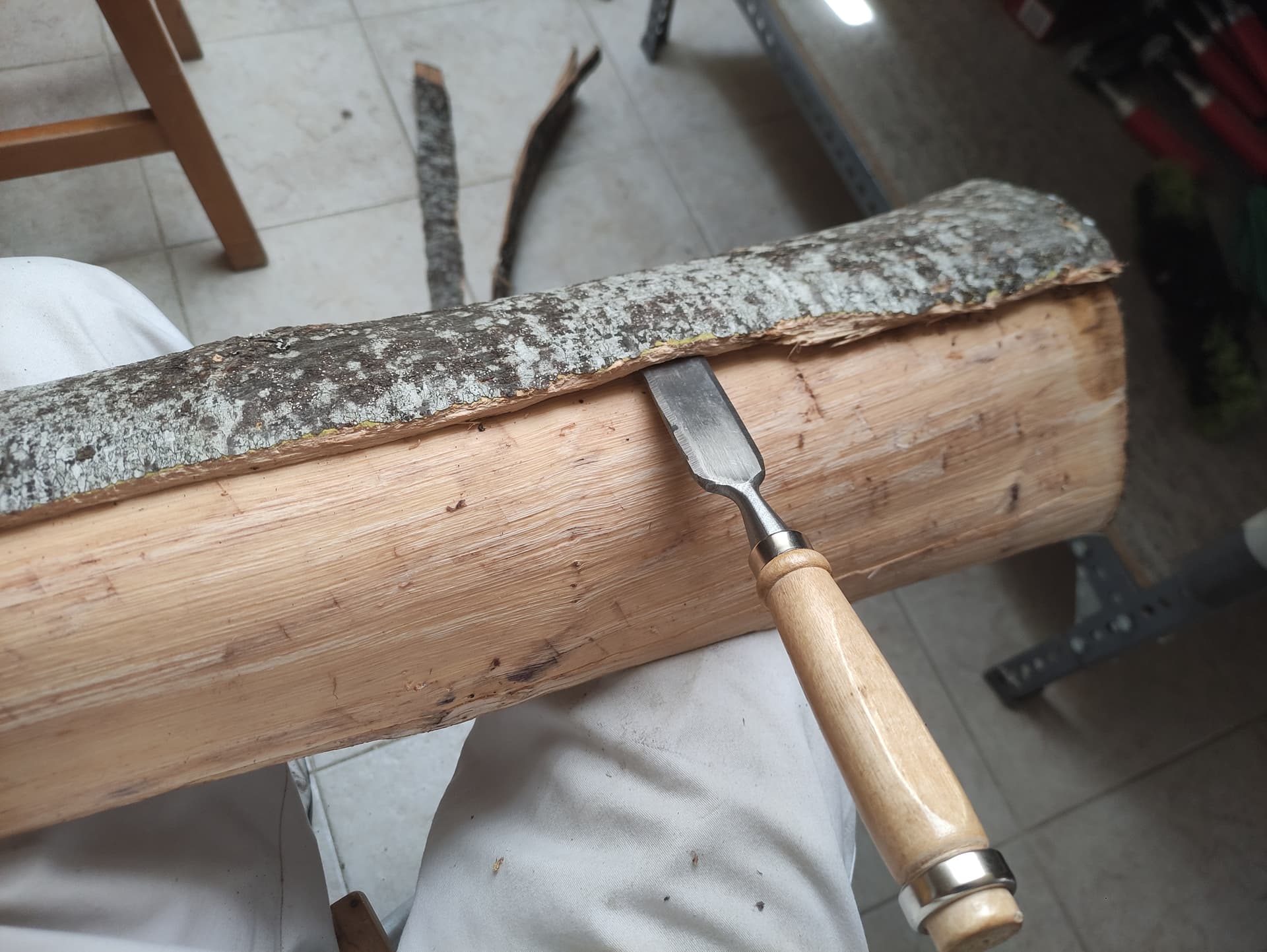

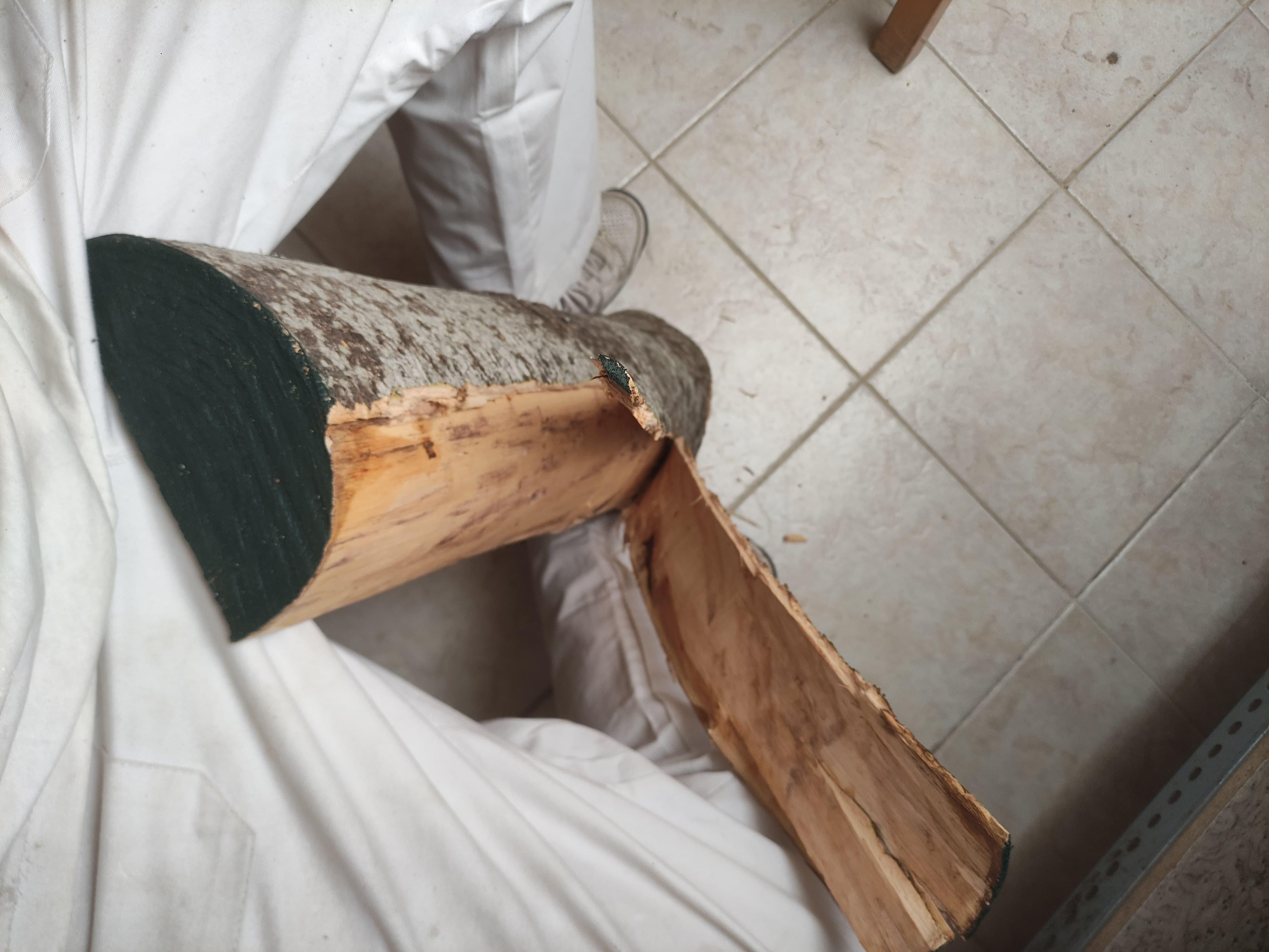

Troncos pelados y listos para darles el mata bichos.
Los “formones” que compre por 3€ los 4, la mejor compra de mi vida, a ver cómo leches les hubiera quitado la corteza :joy::joy::joy::joy:

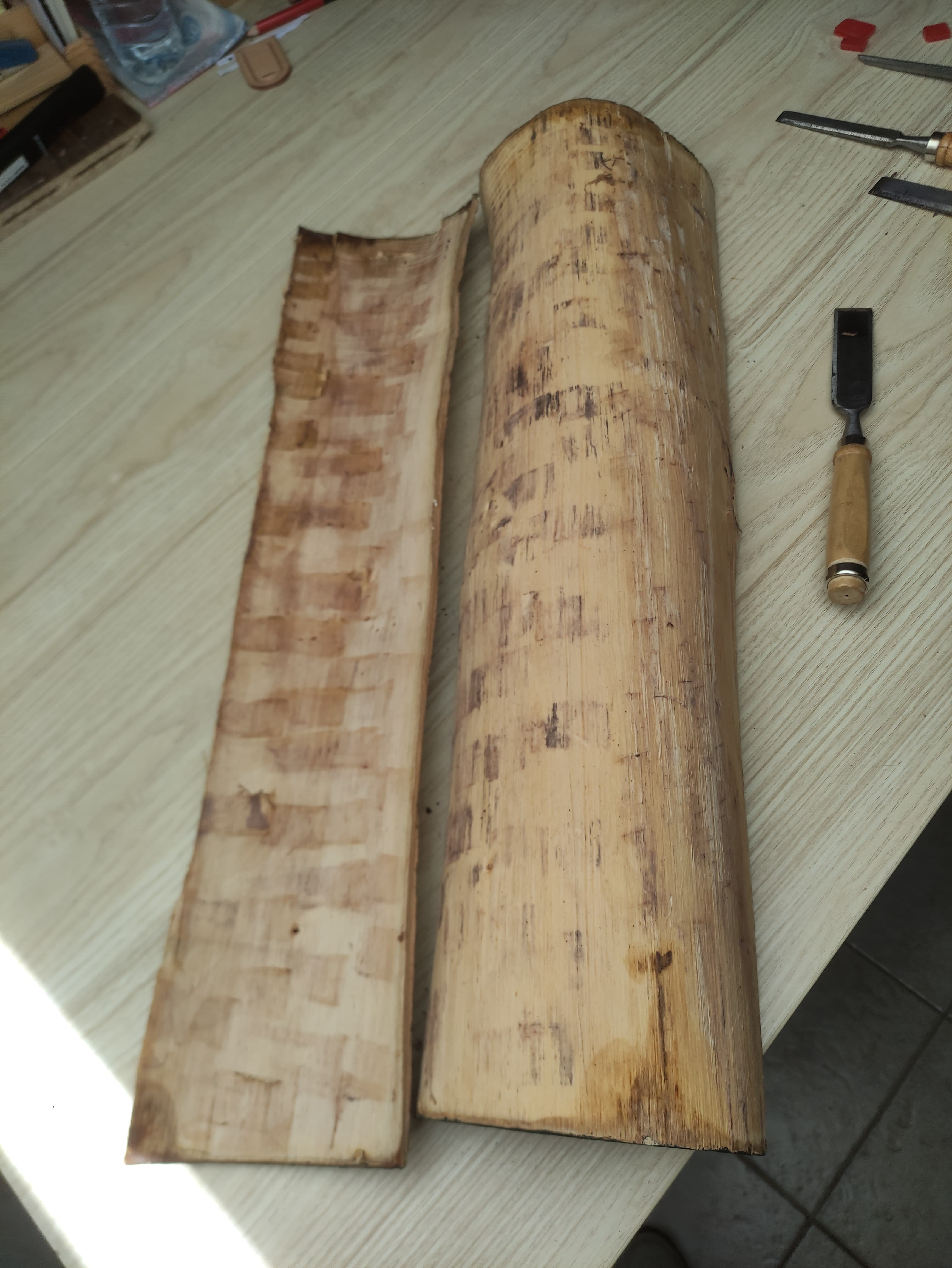

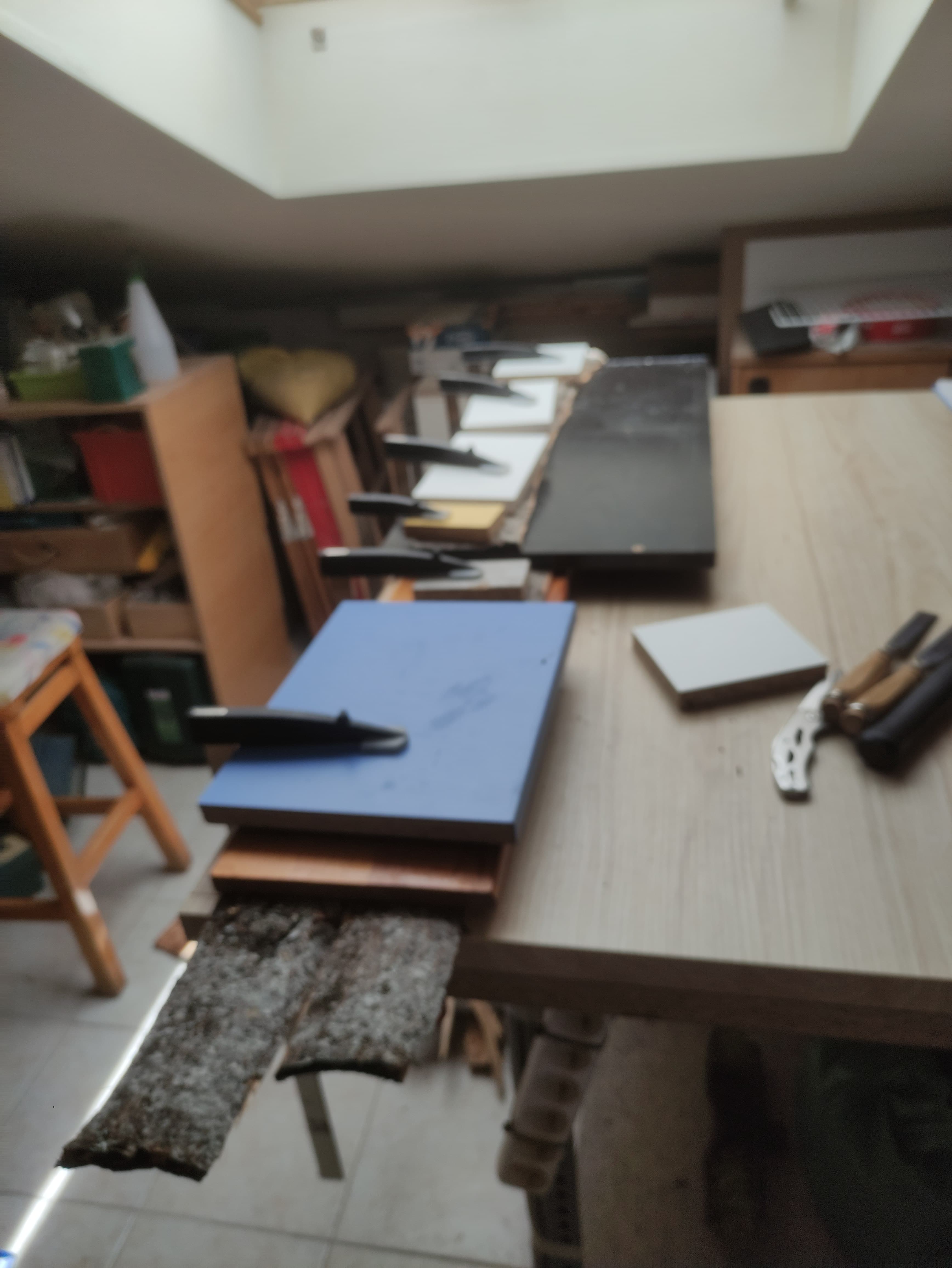

La corteza ha salido bastante bien, algunos trozos son grandes. La he visto “flexible” y con mucha humedad, se me ha ocurrido ponerle unas tablas para mantenerla planas…¿Se puede hacer, o alguno ha hecho, algo con la corteza de castaño?
La próxima vez que quieras descortezar, liate a martillazos con la corteza y se acaba separando un poco …
Luego es mas facil quitar…
Tomo nota, de todas formas ha salido bastante bien, había muchas partes que se estaba separando.
A ver si dicen algo de si tiene alguna utilidad la corteza.
Yo no le veo ninguna mas allá de algún tipo de decoración. Desde luego que algo estructural quedaría descartado. Es muy frágil y quebradiza cuando está seca, por lo que cualquier cosa que hagas tendrías que estabilizarla con alguna resina o similar. Otra cosa es que hagas por ejemplo una pieza en la que dejas parte de la corteza a modo decorativo, pero corteza sola no se me ocurre mas que echarla al compost.
Pues nada, dejaré secar algún trozo, más por curiosidad que otra cosa, y el resto fuera.
El resto para quemar que arde muy bien.
Haz unas pruebas con la corteza a ver que sale…
Se me ocurre a bote pronto una bandejita con resina…por ejemplo
