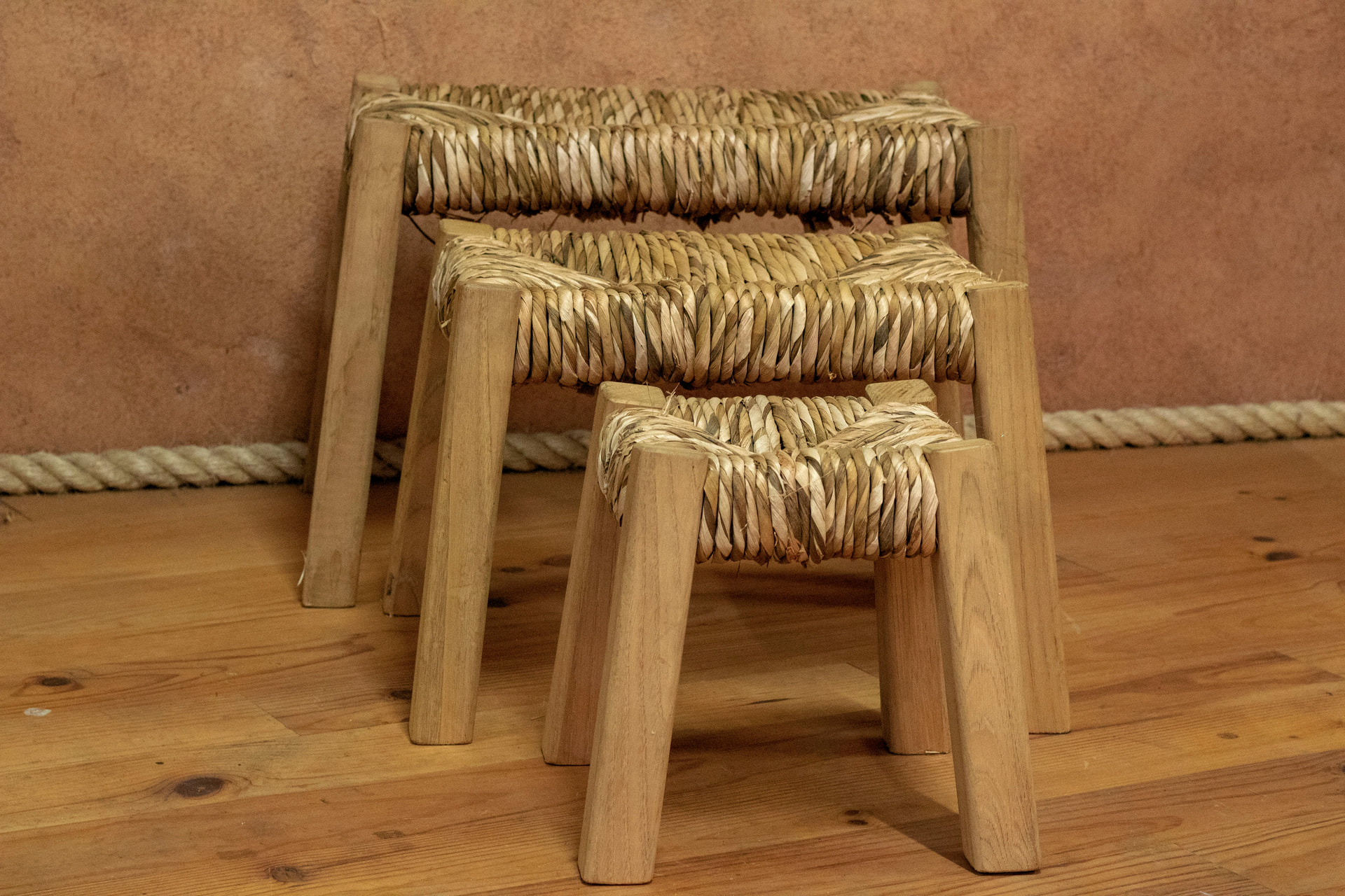

La última vez que tuve que hacer algo asi, en mi caso eran bancos para tapizar. Hice varios a mayores para aprovechar con una tapa de madera. Algunos los vendí, otros los regalé, tres se fueron para casa y aún tengo unos cuantos por el taller

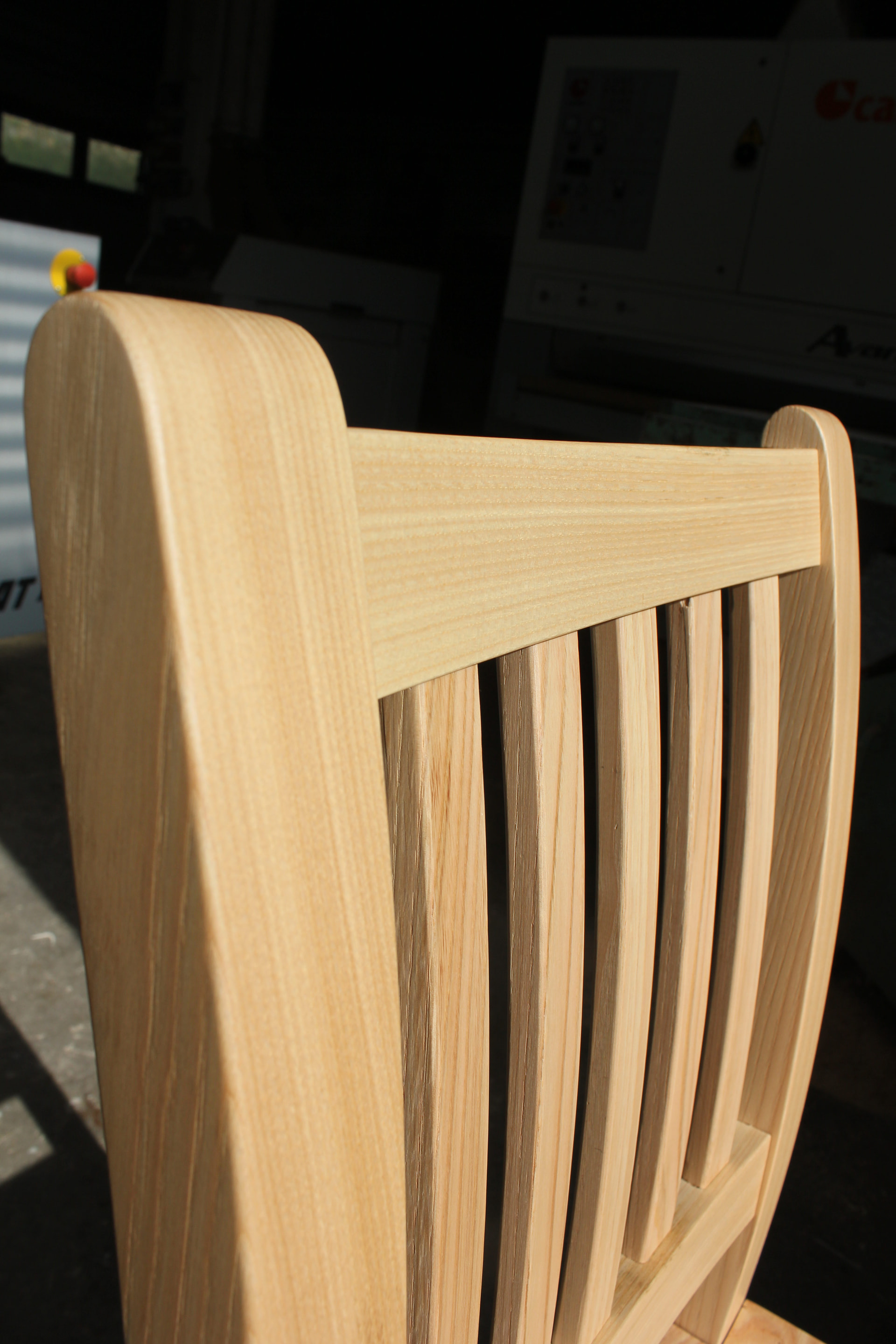

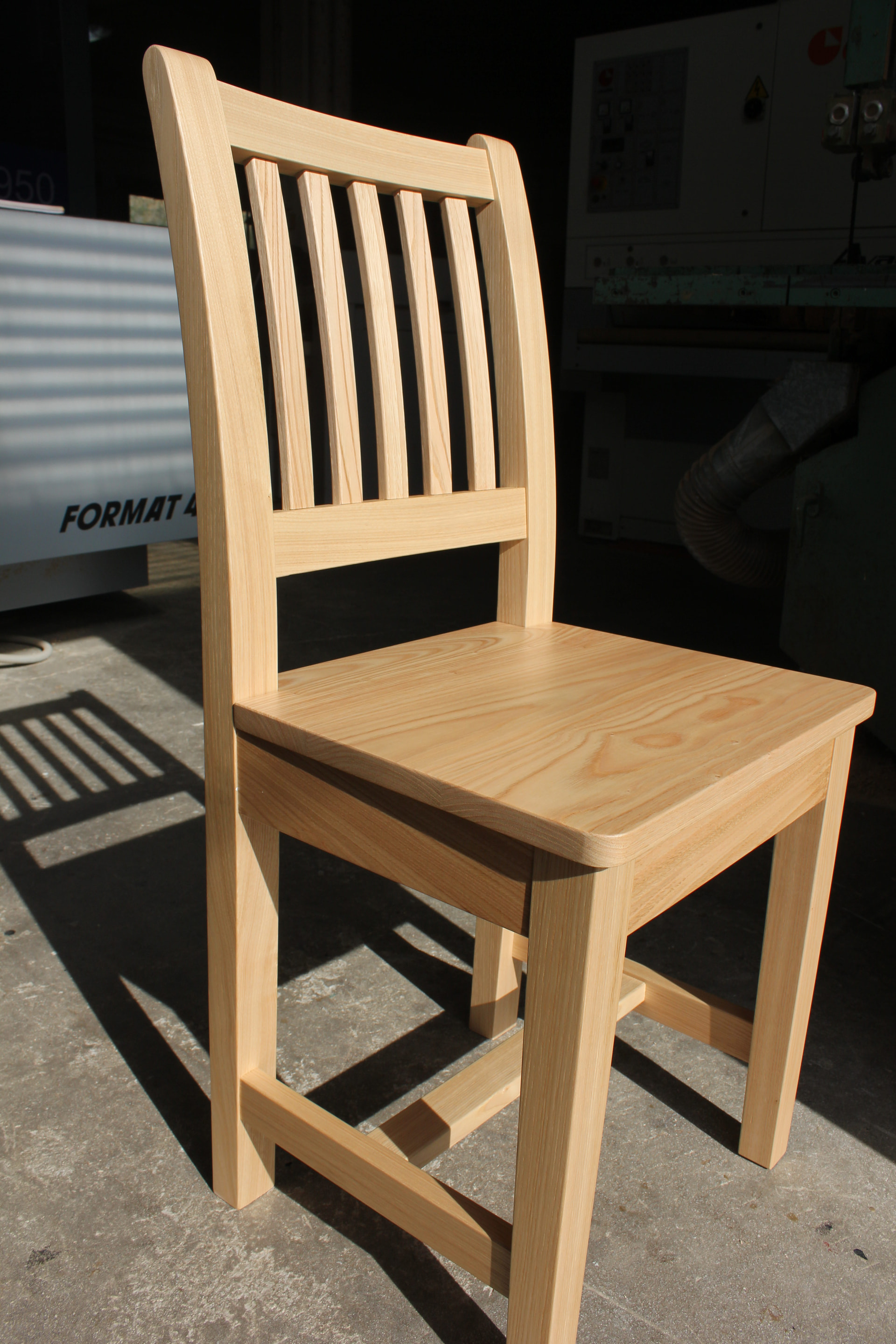

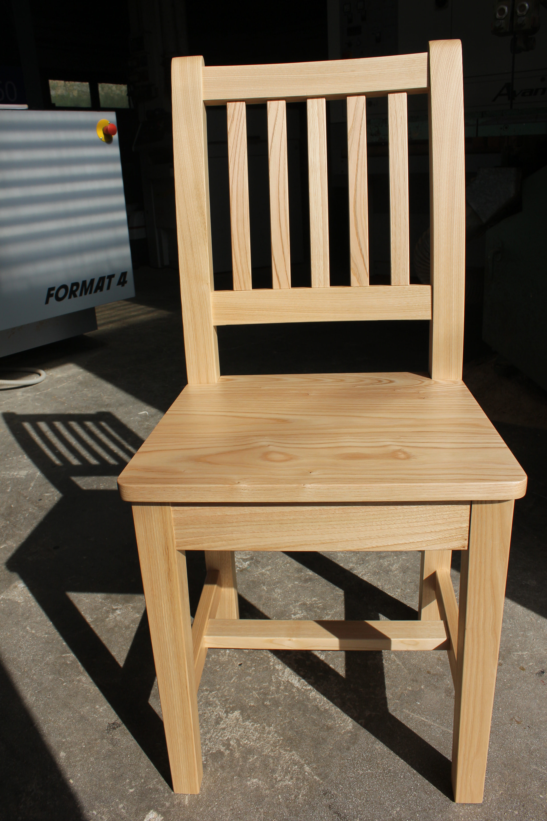

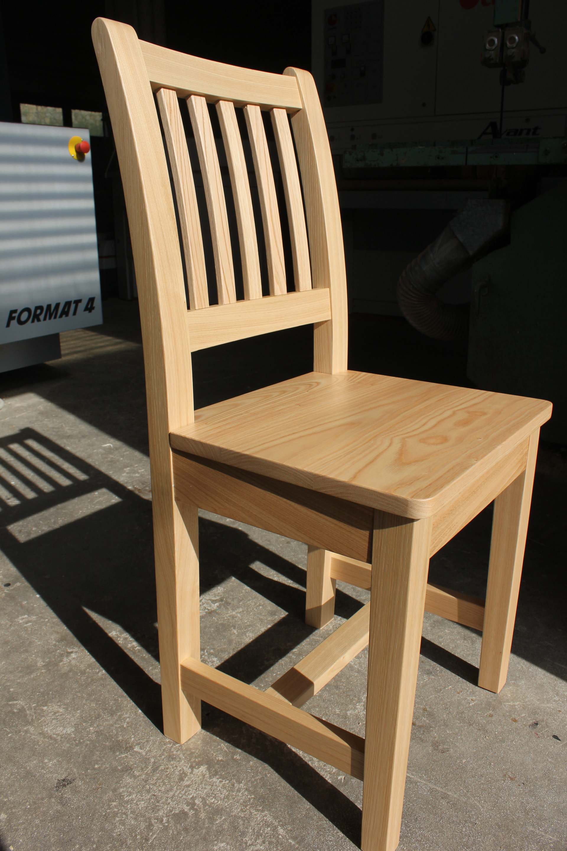

Ahi va terminada

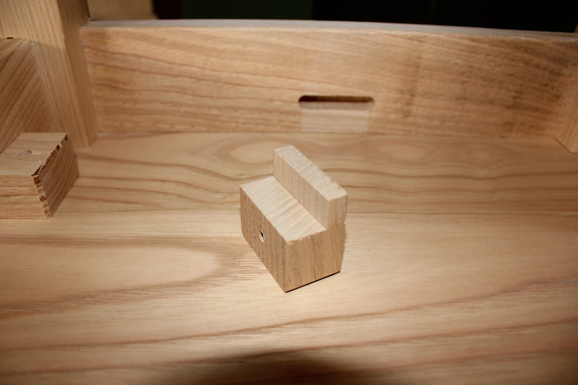

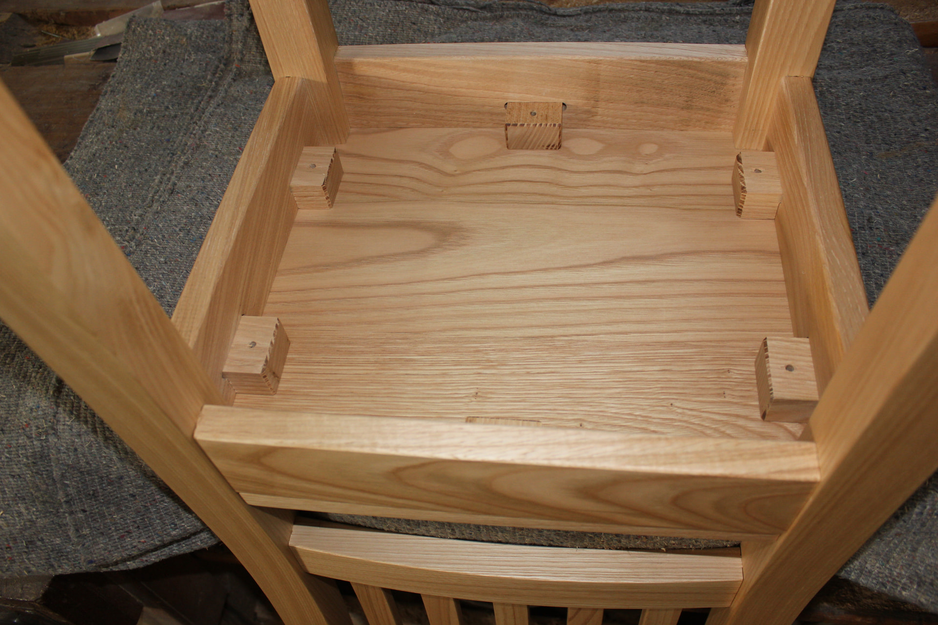

Detalle de las estornejas para sujetar los culos
18 Me gusta
Pues te han quedado preciosas, @Angel ! La silla es preciosa en conjunto pero las líneas curvas y limpias del respaldo,a mí personalmente, me parecen una auténtica flipada!! Sin tener ni la más remota idea de cálculo de precios, anoche se las enseñé a la piba y le dije que yo suponía que podrían costar entre 300 y 400 euros por el desglose de precios y horas que pusiste en el hilo….la verdad es que me pegué la potra…a ella casi le explota la cabeza porque no imaginaba ni siquiera que la madera para hacerlas pudiese salir tan cara…gracias por compartir! Un saludo

Quedaron muy chulas las sillas con el acabado.

Así es…lo que Bauman llamó la Vida líquida o modernidad liquida….creo que los que aún nos resistimos a esta nueva realidad “liquida” cada vez somos menos ….por cierto,una preciosidad esos bancos,eh…y esos asientos con tejidos vegetales cada vez es más difícil encontrar a gente que sepa hacerlos…enhorabuena por el trabajo!!
