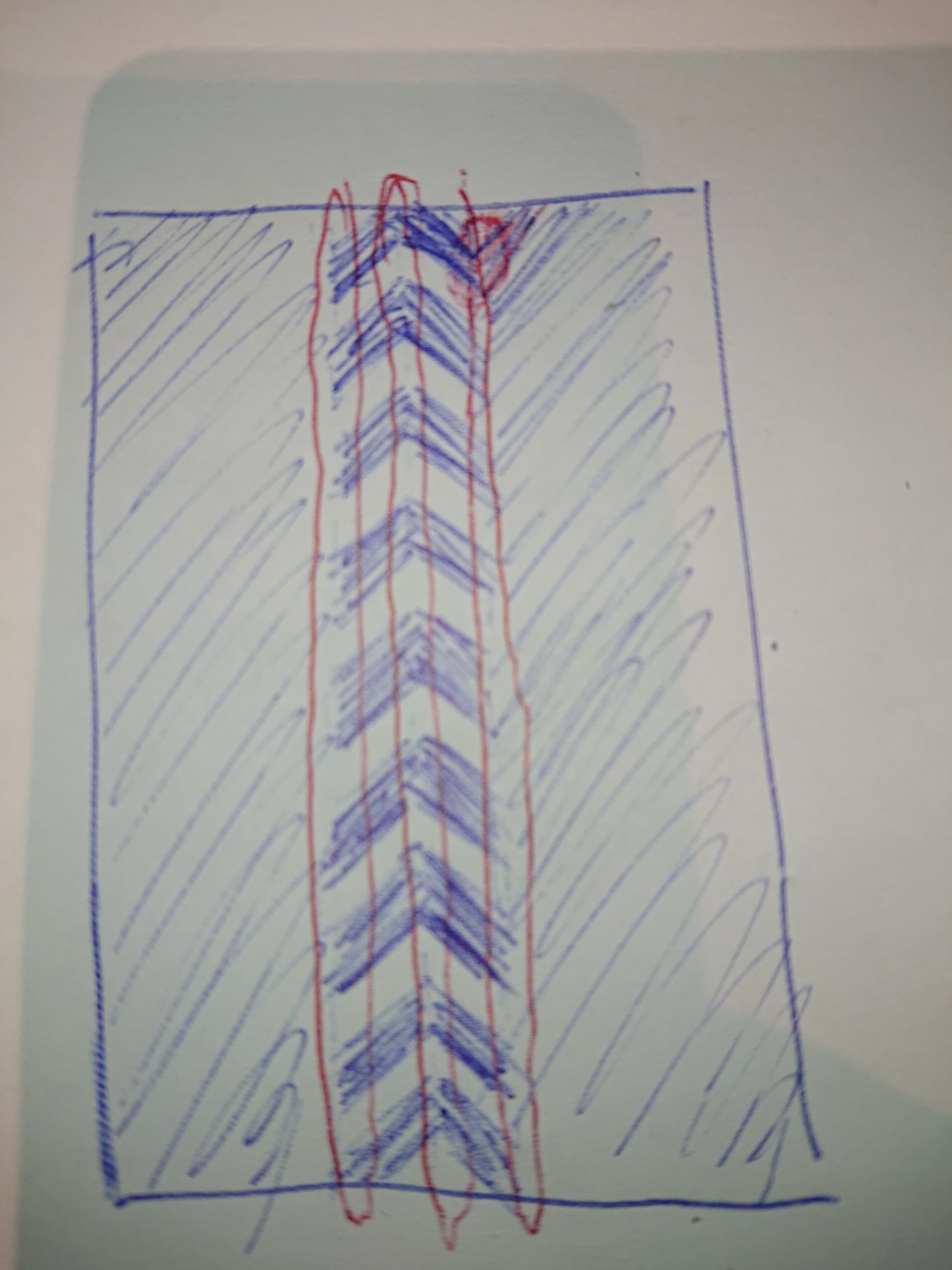

Aprovechando el tablon supuestamente de “cedro bosse”, quiero hacer en el centro un pequeño diseño tipo flechas a 45º alternando del mismo cedro, olivo y teka.
El tema es que pensando en como quedaria, me he dado cuenta de que todo el centro de la tabla va a quedar unido por las testas de la composicion.(lo rojo en el dibujo), y la verdad es que me da miedo que se pueda romper y caerle encima. La tabla tendra un grosor de algo mas de 4 cm.
Creeis que aguantaria?
O quizás seria mejor hacerle como un machimbrado a las uniones?
Aviso para navegantes… Ni se os ocurra decir de hacer una cola de milano pasante…
Creo que deberías hacerle una cola de milano pasante para más seguridad,
Hay un vídeo en Youtube por un hombre que hizo varias pruebas encolando veta de testa. En todos los casos eran más fuerte que pensaban. Pero claro, los uniones deben ser perfecto! Ni un papel de cigarrillos puede meter entre las piezas.

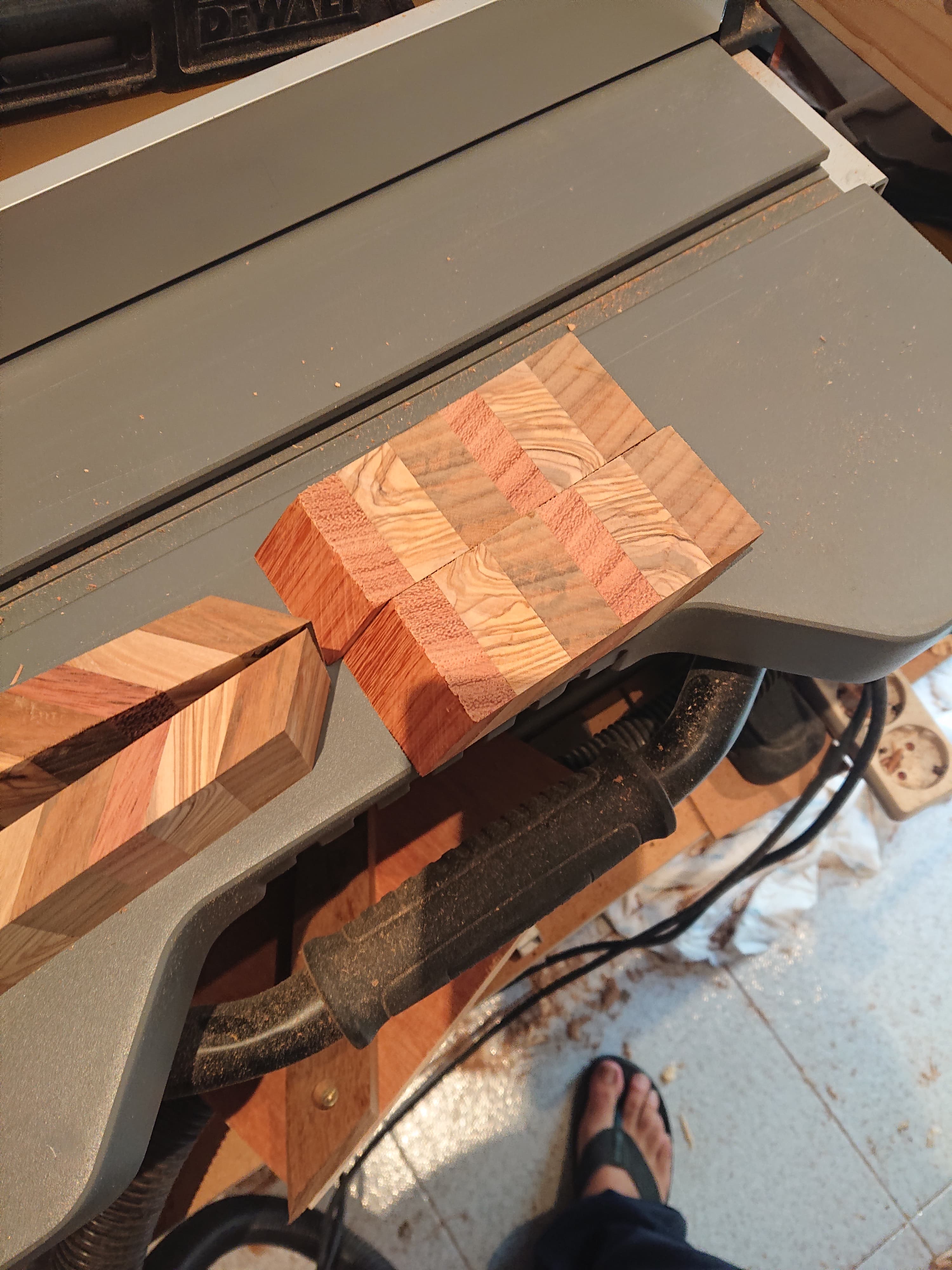

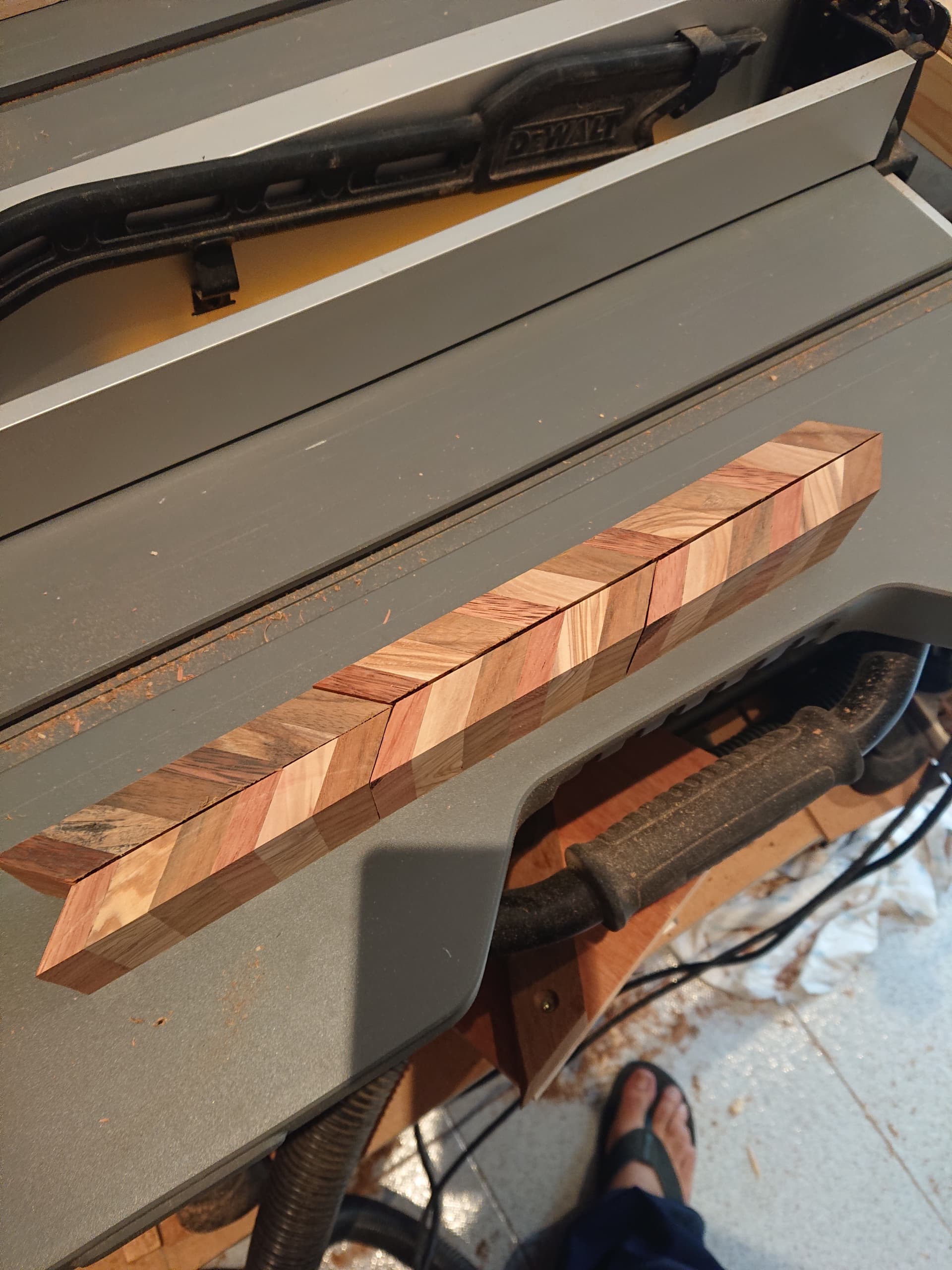

La idea ya está llevandose a cabo… Tengo las tablitas encolando.
Pero me quedé pensando en el tema de la resistencia.
Y se me metio un poco de miedo en el cuerpo pensando que se le cayera un trozo en los pies…que no veas como pesa la madera …

yo he hecho tablas de corte , con formas de pequeños cuadrados de unos 3,5 cm de grosor , he utilizado pegamento D3,… y hasta hora sin problemas…
con un uso normal
@Onty , pegando sobre testas?
Si, si encuentro unas fotos , las pongo
yo lo unico que lo hice con la misma madera, Mongoy.
Yo las he hecho con cuadrados, mezclando maderas, y sin problema.
Si te da miedo por el peso y por el grosor debe ser así ¿no puedes poner unas galletas?
¿No puedes con la fresadora hacer uniones de encaje?
