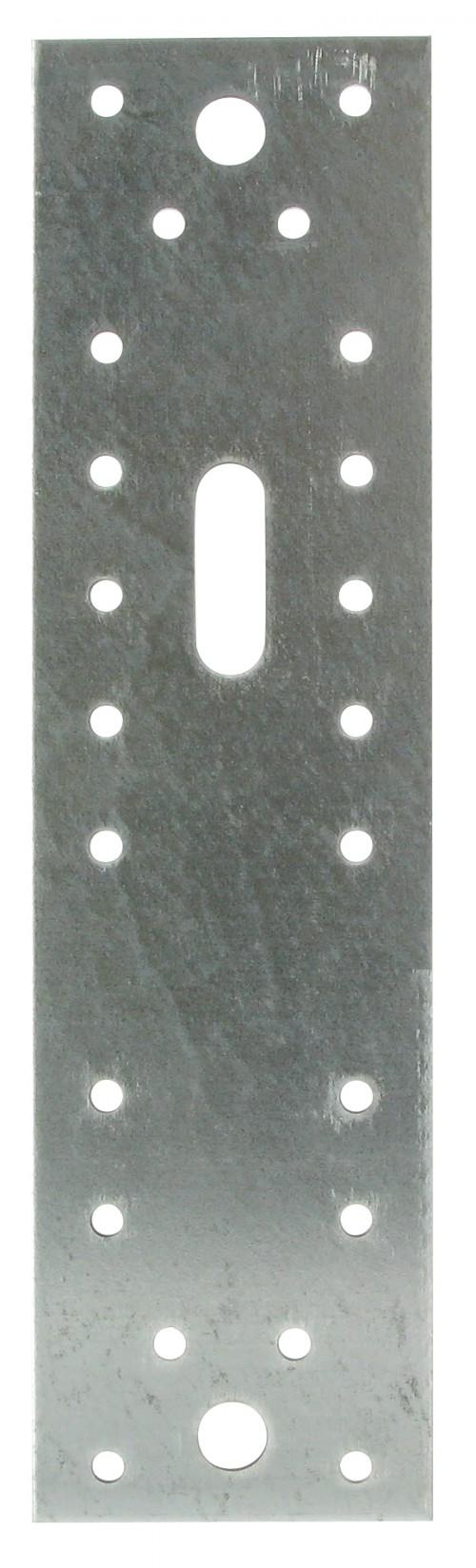

Yo creo que tu solución de las pletinas puede valer. A menos que uses la mesa como tablao. Tienes unas que ya venden taladras listas para atornillar en las ferreterias. Ponle un par majas con bien de tornillos.
Yo las conozco como pletinas de union
Algo así:
Si la pletina tiene grosor y le pones tornillos gruesos con buenos hilos, no creo que falle
