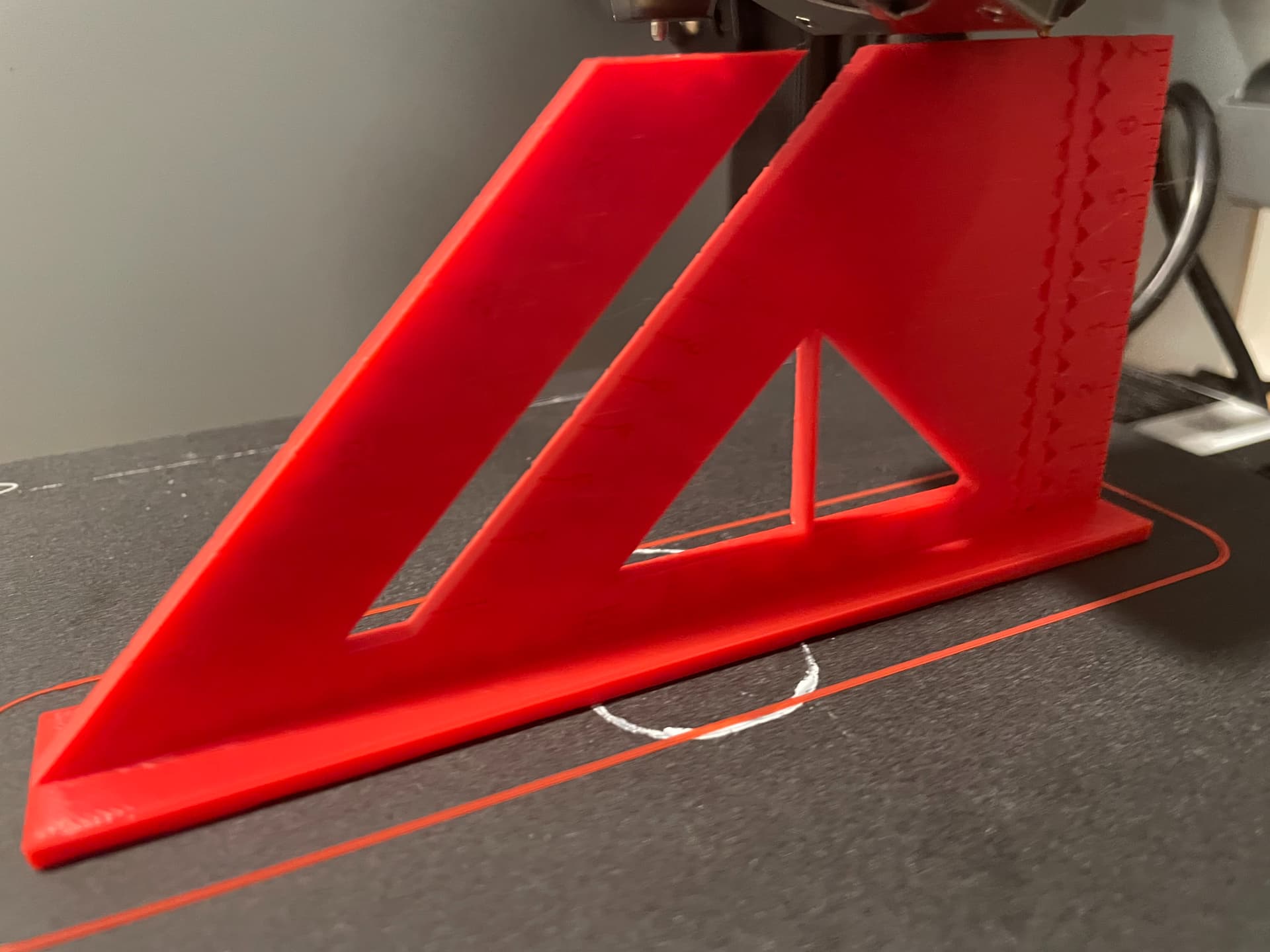

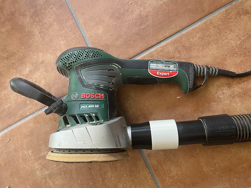

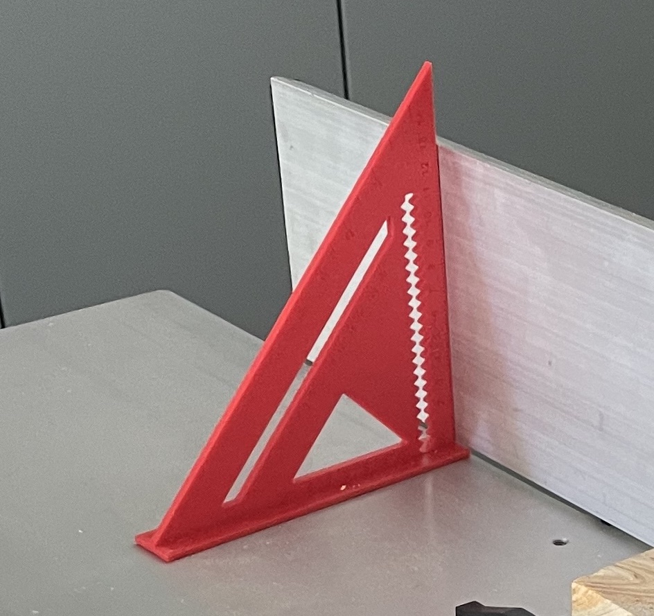

De momento me estoy imprimiendo organizadores de herramientas, me hice un adaptador para mi lijadora Bosch al tuvo de mi aspirador y me he imprimido una “speed square” Swanson.
La escuadra fueron unos 75 céntimos y el adaptador de la aspiradora unos 45 céntimos.

La electricidad no la tengo en cuenta porque tengo paneles solares, no me cuesta nada al menos durante el día, pero si por ejemplo la escuadra imprimió durante 7 horas y mi impresora consume aproximadamente unos 160w, a unos generosos 30centimos/kwh costó en electricidad unos 33 céntimos.
Siendo estrictos hay que poner gastos de desgaste de la máquina, pero ya es hilar muy fino, es un mantenimiento muy bajo.

Esta es la escuadra:
