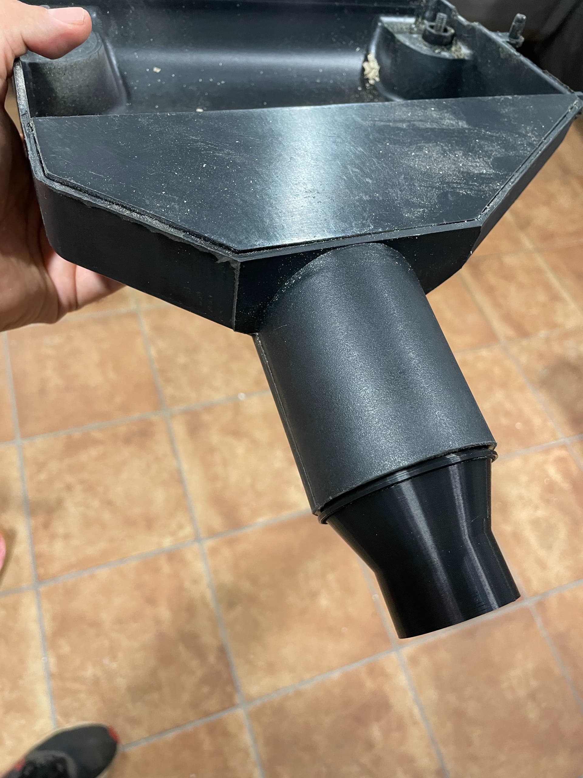

Esta mañana probé el adaptador que imprimí para conectar el cepillo/regrueso nuevo a la aspiradora parkside, y para mi sorpresa funciona muy bien.
Como veía en youtube que casi todos tienen los cepillos conectados a mangueras gordísimas de las que van a aspiradores centrales pensé que la aspiradora igual tenía problemas. Se escapan muy pocas virutas (por el rodillo de salida salen algunas y la aspiradora puede con ellas sin atascarse.

Vigila el aspirador después de cepillar se llena muy rápido.

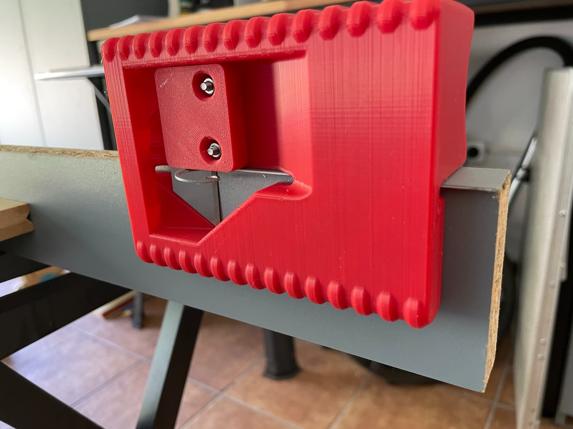

El último invento, un cepillo para cortar el sobrante de cantear tableros, que se imprime y solo hay que ponerle una cuchilla de cutter de dimensiones standard y dos tornillos y tuercas.
Bastante potable en un primer uso. Tengo que ajustar la cuchilla para apurar un poquito más.
Pues esta genial el inventito:clap:![]()
