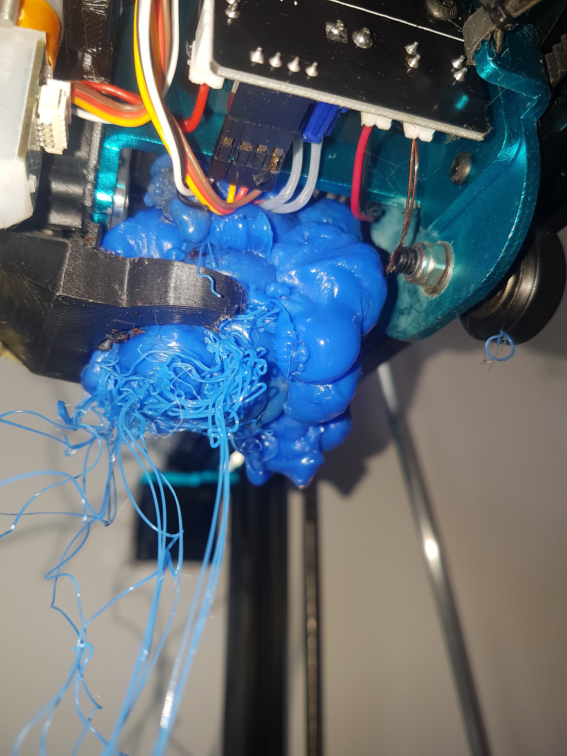

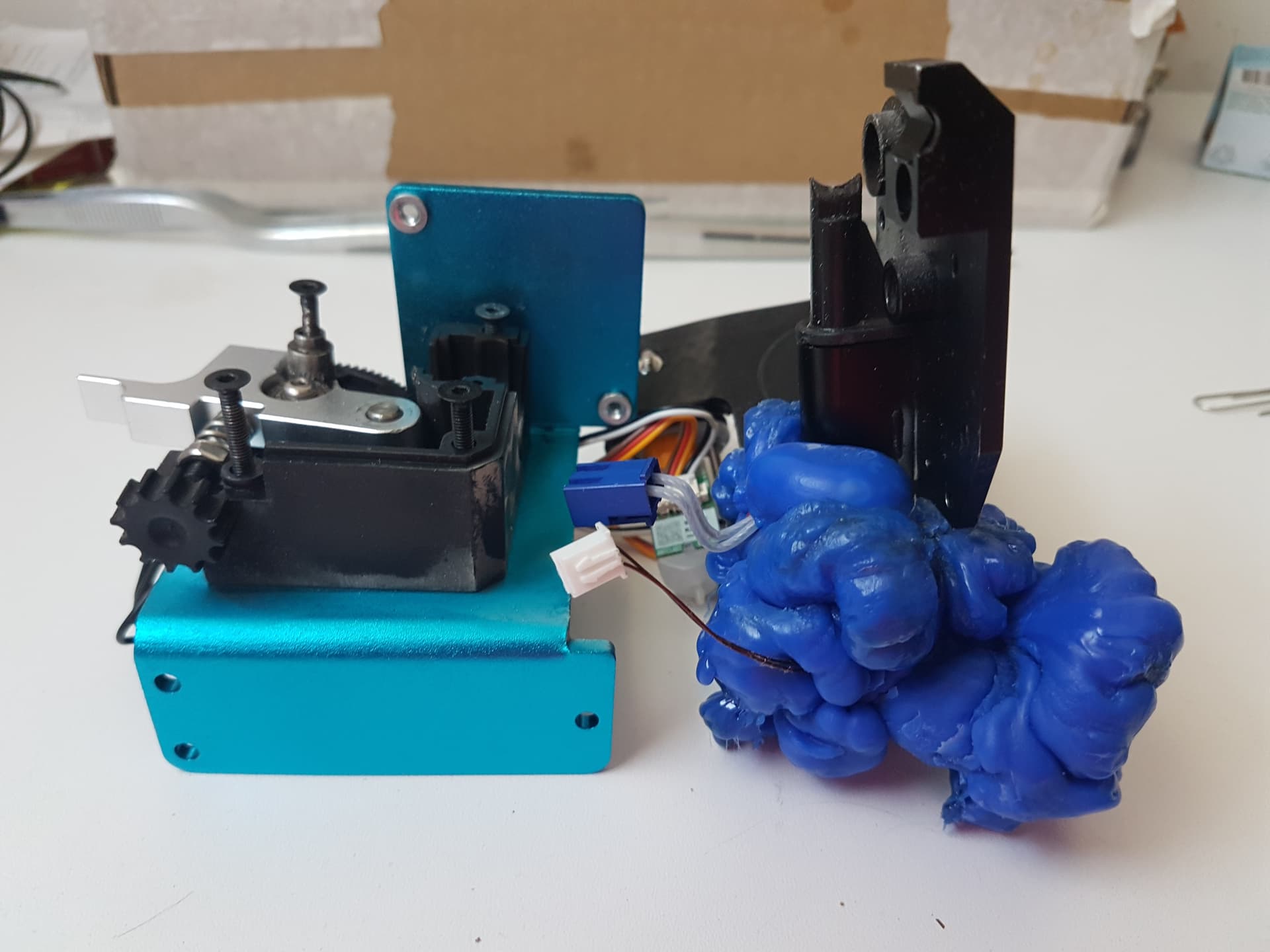

Por cierto, @Pepet nuestro negocio sigue en marcha pero he tenido un pequeño contratiempo…
Se me ha rebelado y ha decidido cerrarse en banda… Tendré que ponerla en su sitio.
