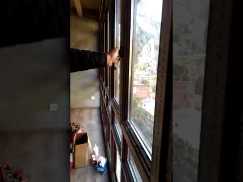

Os subo un video de una galeria de pvc que he visto en una obra recientemente
La tengo. Toda en PVC, hace más de quince años. Está perfecta.
Bueno, bueno…
Te voy a creer.
No lo dudes…
Al lado del mar?? Si lo dices te creo @Pepet … lo que yo he visto con 5 años era un desastre… los cuadradillos de hierro que ponen como refuerzo en los ingletes y para atornillar herrajes habian desaparecido y la mayor parte de las ventanas no se podian abrir
