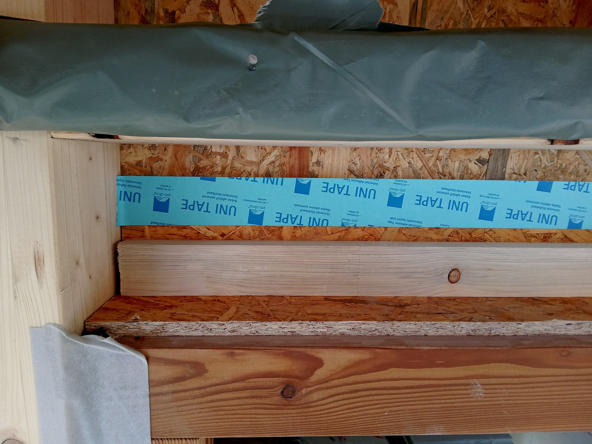

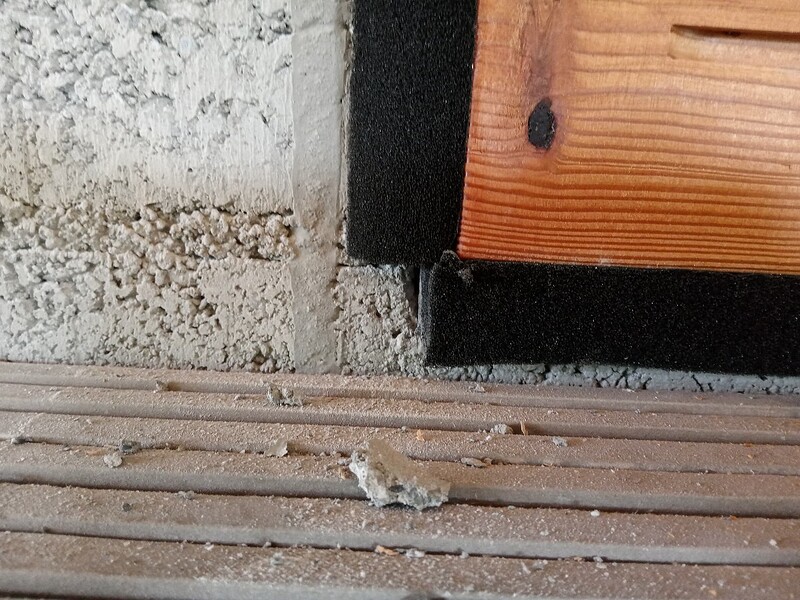

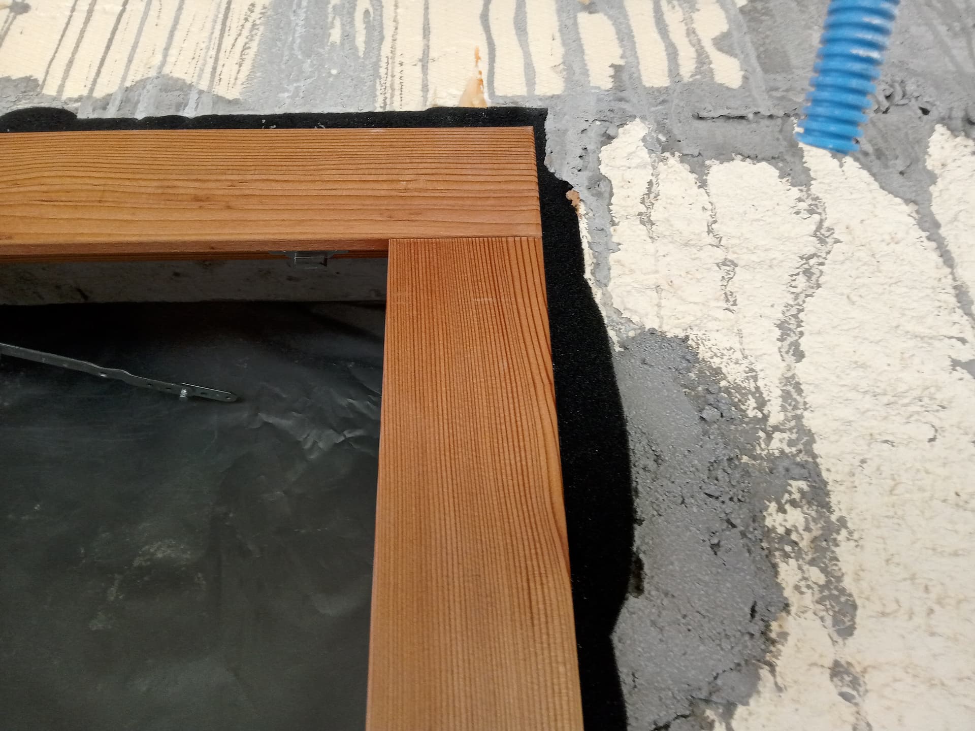

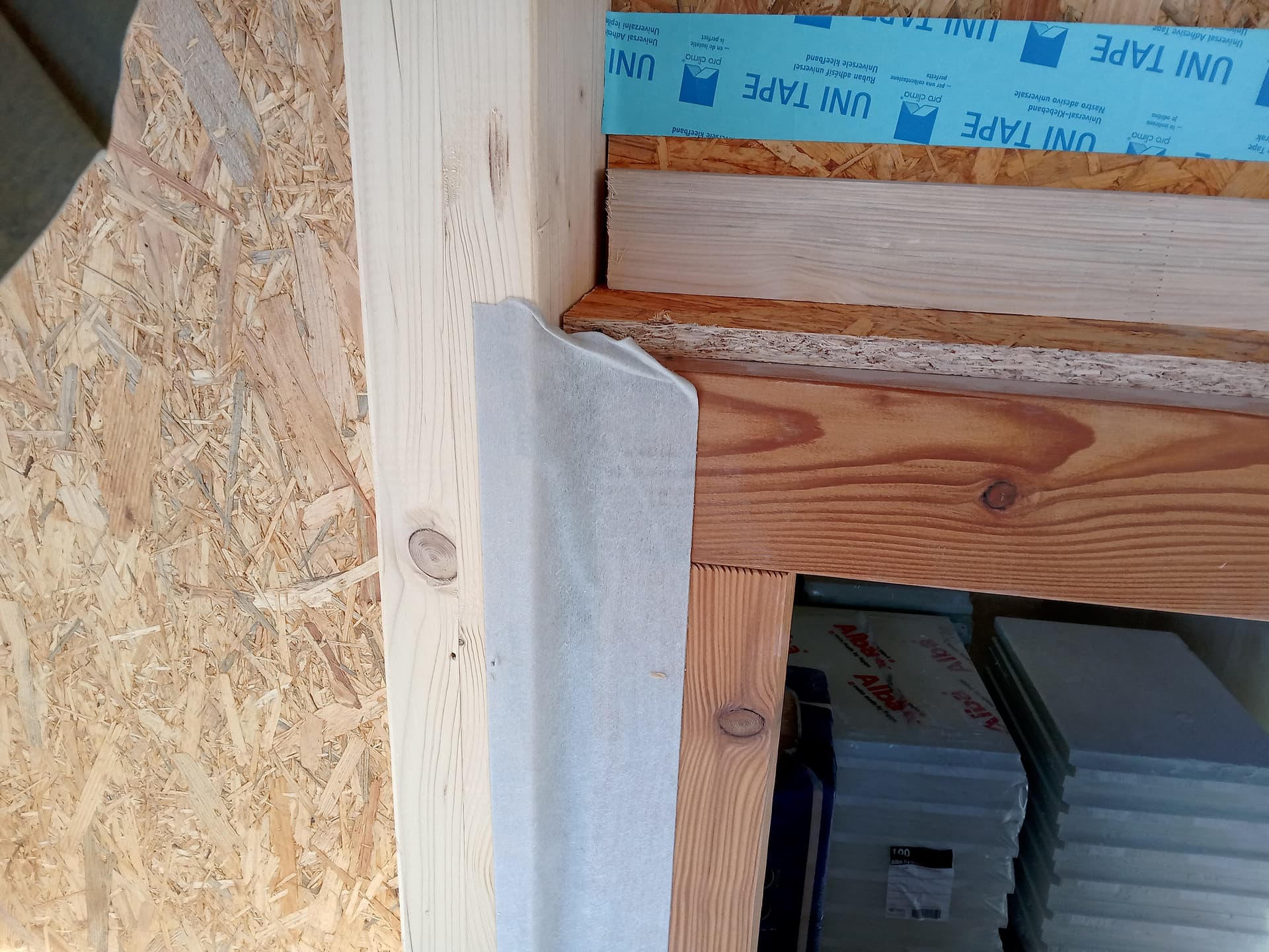

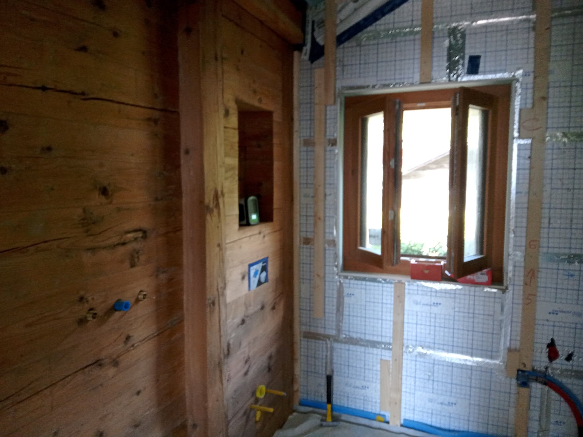

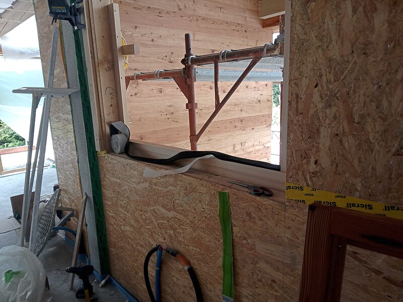

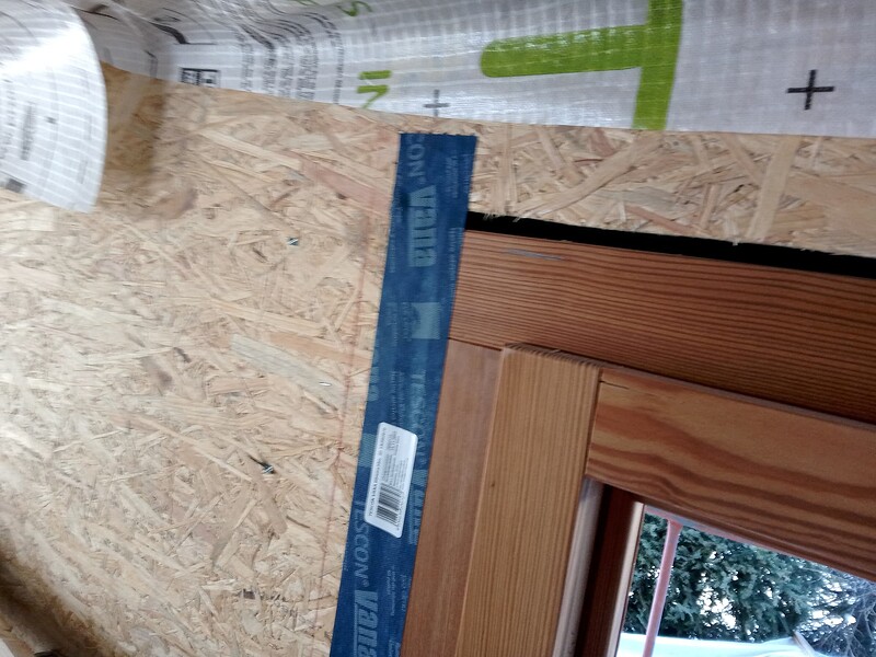

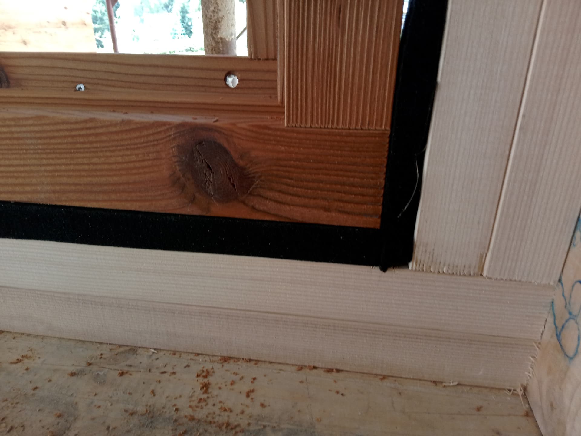

@Francis10 He visto y he montado alguna vez ventanas con banda precomprimida, pero nadie ha sabido decirme que beneficios tienen en comparación por ejemplo con la espuma azul.
A mi me parece quizás mas limpia y mas facil de retirar como residuo al final de su vida util.
¿Sabes tu que pluses tiene?
Estás ventanas están hechas de madera laminada, aquí el aislamiento es muy importante, yo he visto ventanas de aluminio con los perfiles picados,
Según los técnicos es más estanca al aire que la espuma
de poliuretano, aún así hay que colocar si o sí la banda de aislamiento tanto exterior como interior, la espuma de poliuretano para las juntas de aislamiento externo es diferente

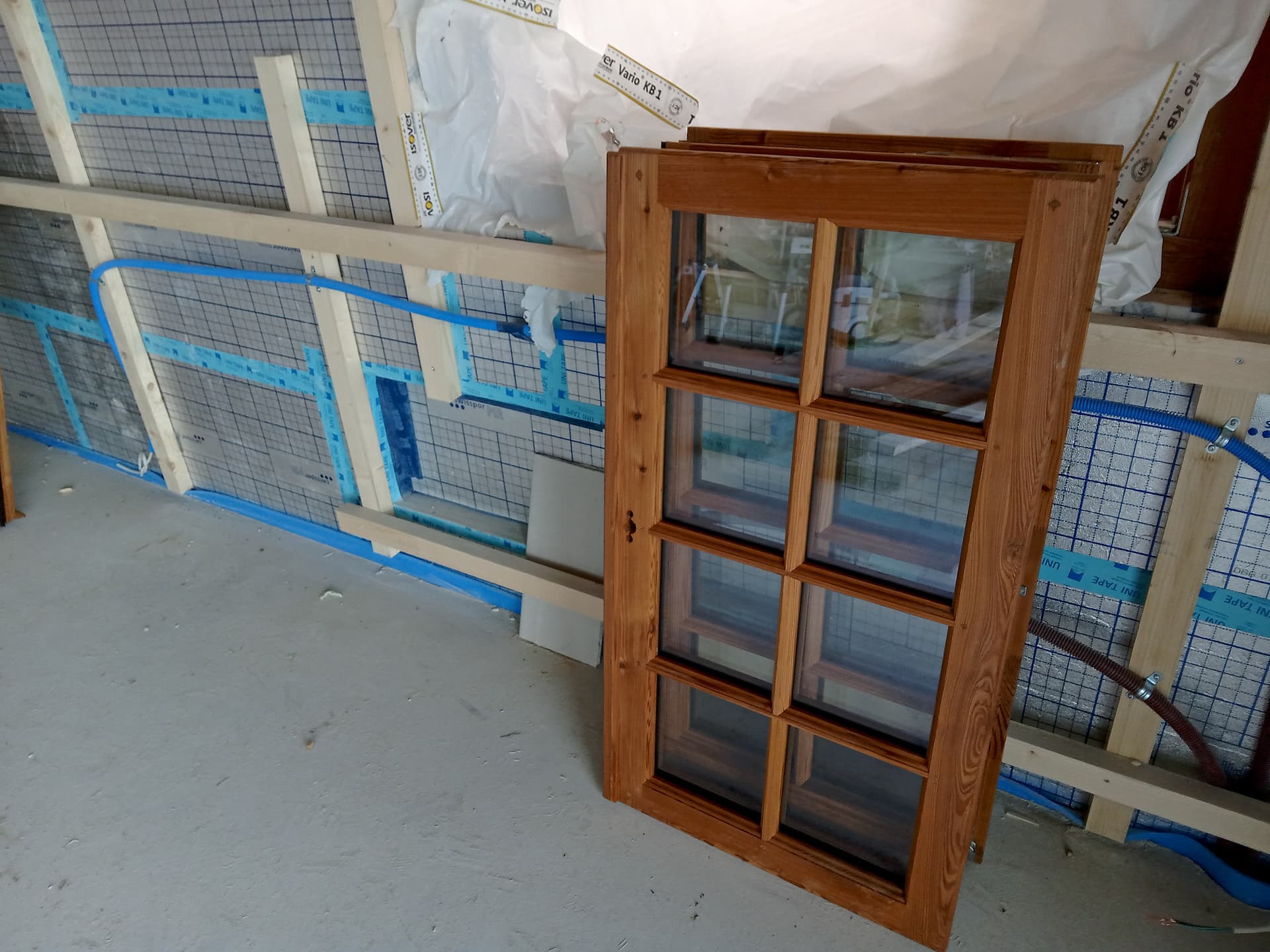

Aqui desde hace unos años se esta hablando de las passive house y hay alguna carpinteria (pocas) que controlan el tema de estos sistemas.

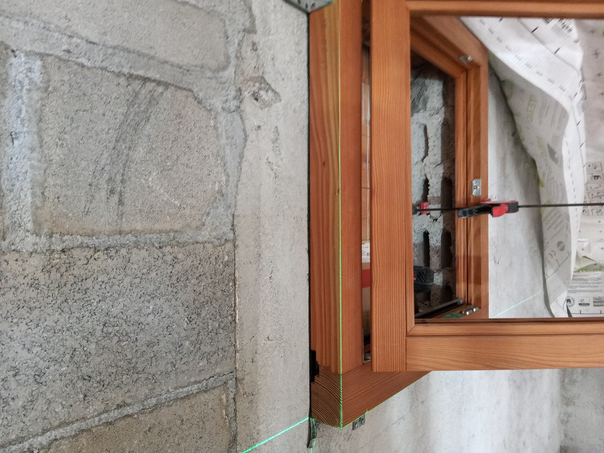

Lo que yo veo, y es tirar piedras a mi tejado, es que nuestra ventana de madera, que yo la he conocido con hoja de 30 mm de espesor, ha ido aumentando y lo sigue haciendo para alojar vidrios con grandes camaras y espesores. Actualmente yo hago ventana de 80 mm de espesor, pero no es raro ya verlas de 95 mn e incluso mas…
El problema que observo es que la “bisagra” suele estar anclada al canal de herraje, ya es raro ver una bisagra de otro tipo que no sea la oscilobatiente. Eso hace que la bisagra este atornillada a unos 20 mm de la cara interior. Al tener hojas de 95 mm tenemos aproximadamente 75 mm desde la bisagra a la parte exterior… que pasa cuando la hoja esta mirando al sur y le da muchisimo el sol?? Esa madera que teniamos en el almacen a una humedad determinada va a mermar y la hoja se va a desplazar hacia dentro, ya que esta sujeta por la bisagra. Pon que en 75 mm te merme 2 mm… se te ha abierto una rendija entre marco y hoja de 2 mm, cuando la seccion esta diseñada para una holgura de 0,5 mm…
A mi me ha pasado con seccion de 80 mm de hoja… no me imagino con secciones de 95 o mas que se utilizan en las passive house…
