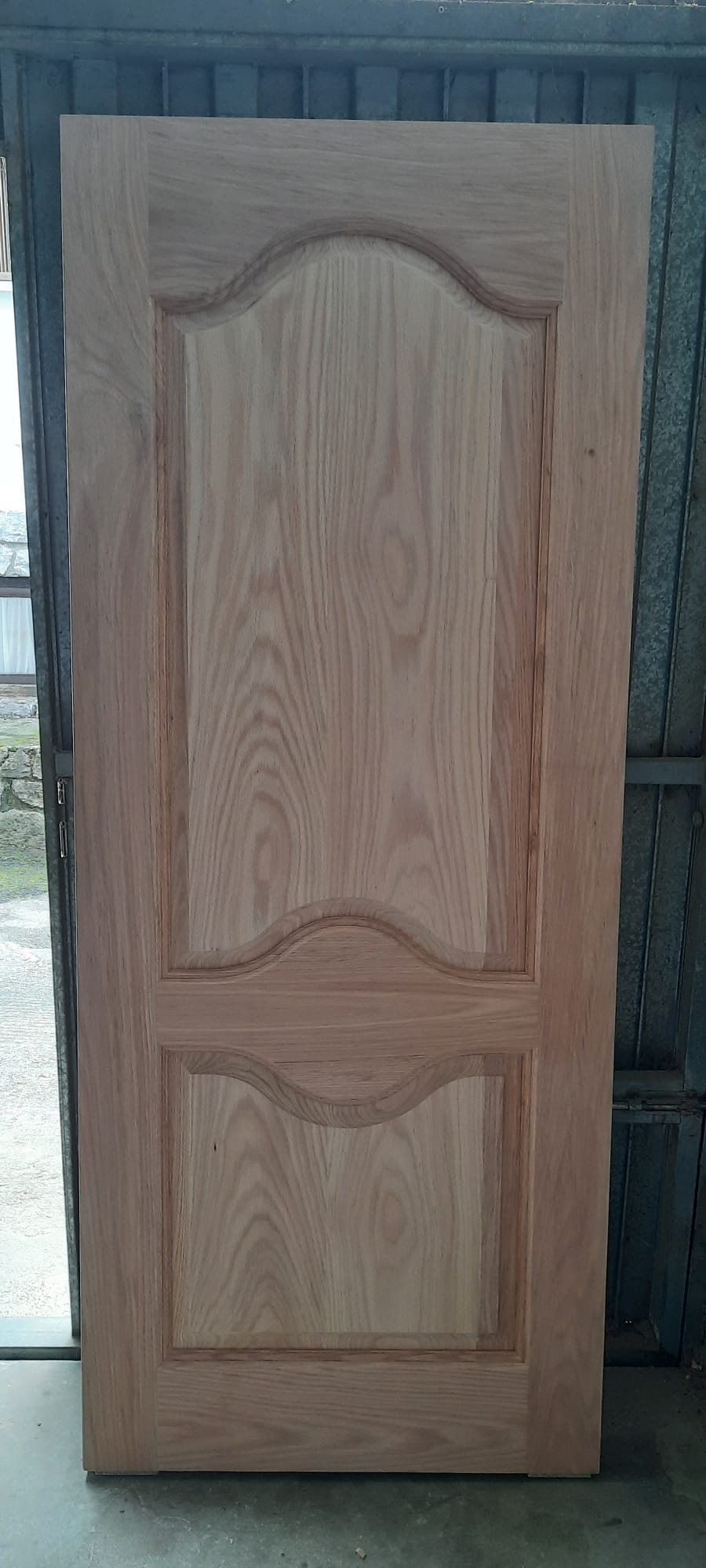

En esta puerta observar los largueros y travesaños son de roble rojo de la zona de Navarra segun me ha dicho mi amigo del aserradero, que lo serro el aqui.
Los plafones sin embargo es roble rojo igual, pero procedente del sur de Francia. Es madera que habia traido el ya serrada por algun aserradero de Navarra.
La diferencia en color es notable

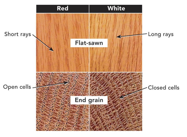

Una imagen de la diferencia de estructura entre robles rojos y blancos.
El roble rojo absorve agua porque es poroso.
El roble blanco es impermeable. Y aparte es muy rico en taninos lo que lo hace muy resistente a los hongos.
Por eso insisto en usar nombres científicos y saber las diferencias tecnicas entre las diferentes especies. Para no dar lugar a equivocos y poder usar siempre lo mejor para lo que se pretende hacer.
Roble europeo blanco (quercus robur o quercus petraea) clase de durabilidad 2
Roble rojo clase de durabilidad 4.
La diferencia es grande.
