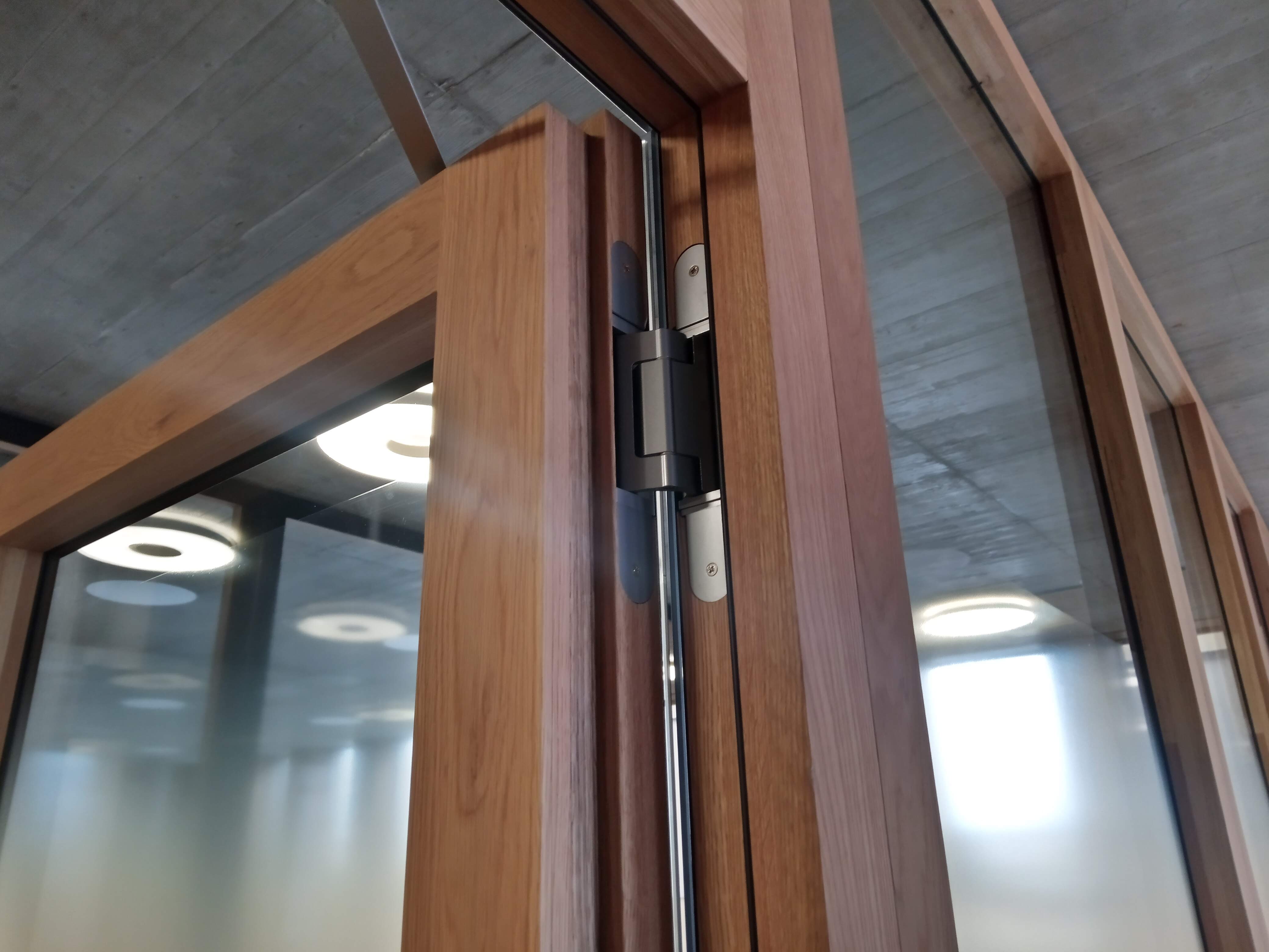

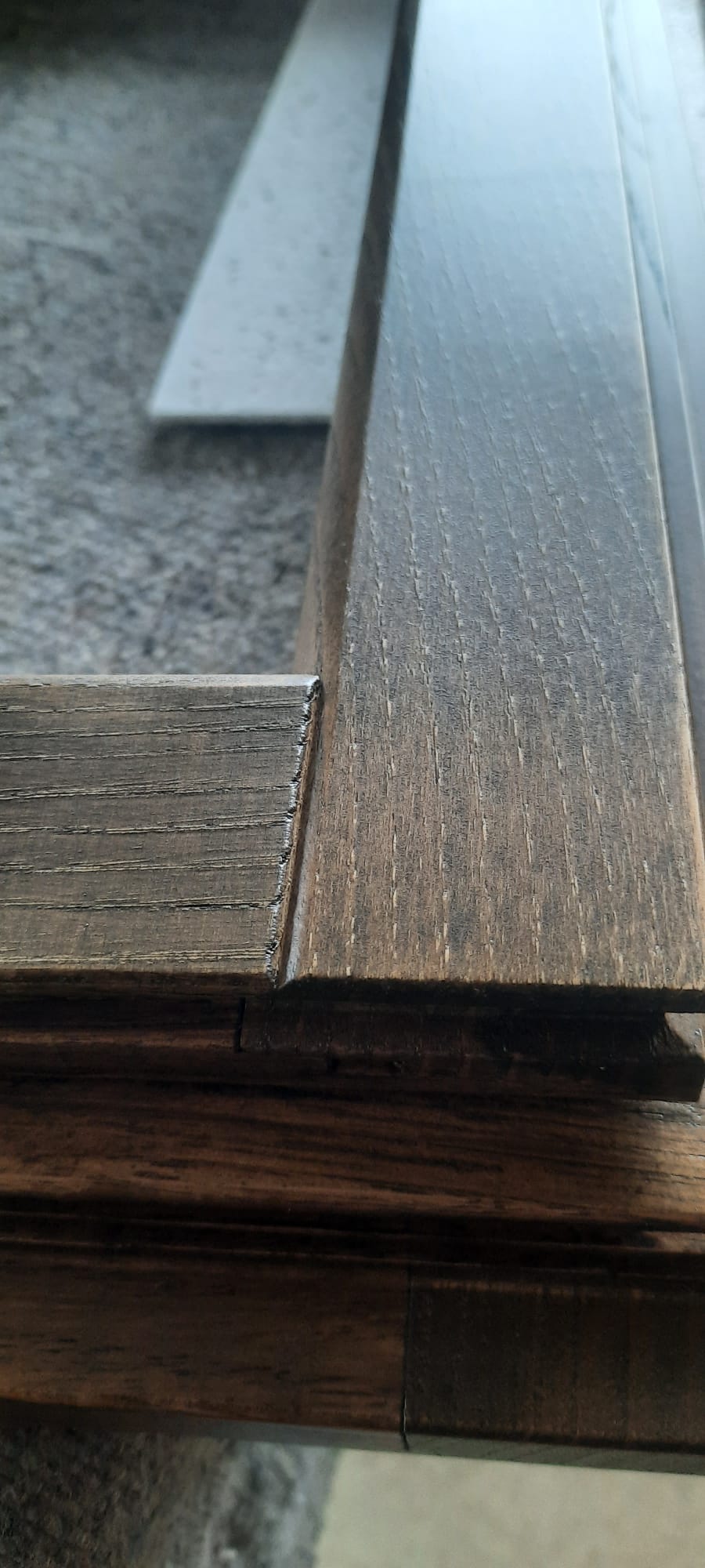

Pues si @chuf, hemos hecho ventanas laminando roble francés para el exterior y Álamo para el interior. Así es mas fácil encontrar las secciones de roble limpias, rectas y sin nudos y el álamo que aporta ligereza y aislamiento.
Holaa,
Yo trabajé en una carpintería que hacia algo parecido pero ponía PVC en la zona exterior.
Supongo que el perfil que diseñes tenga cámaras de aire y juntas, el único problema que veo es las dilataciones.
Al ser distintas maderas el porcentaje de dilatacion es diferente y no puede dar lugar a deformaciones que estropeen la unión estanca.
Quizás la opción roble-iroko-roble-iroko contrarestaria los esfuerzos mejor, habría que probarlo antes.
¿Es para una fabricación puntual o a gran escala?
Además es una vergüenza los precios de la madera y encima los almacenes cada vez traen la madera más verde y con un peor secado, el roble tiende a retorcerse y ladearse, el iroko es más estable.
Y para el roble, muy recomendable, fondo antitaninos
Espero te sirva de ayuda. Si subes un detalle constructivo de la sección de perfil de unión para la hoja y marco que tienes pensada podemos verlo más en profundidad.

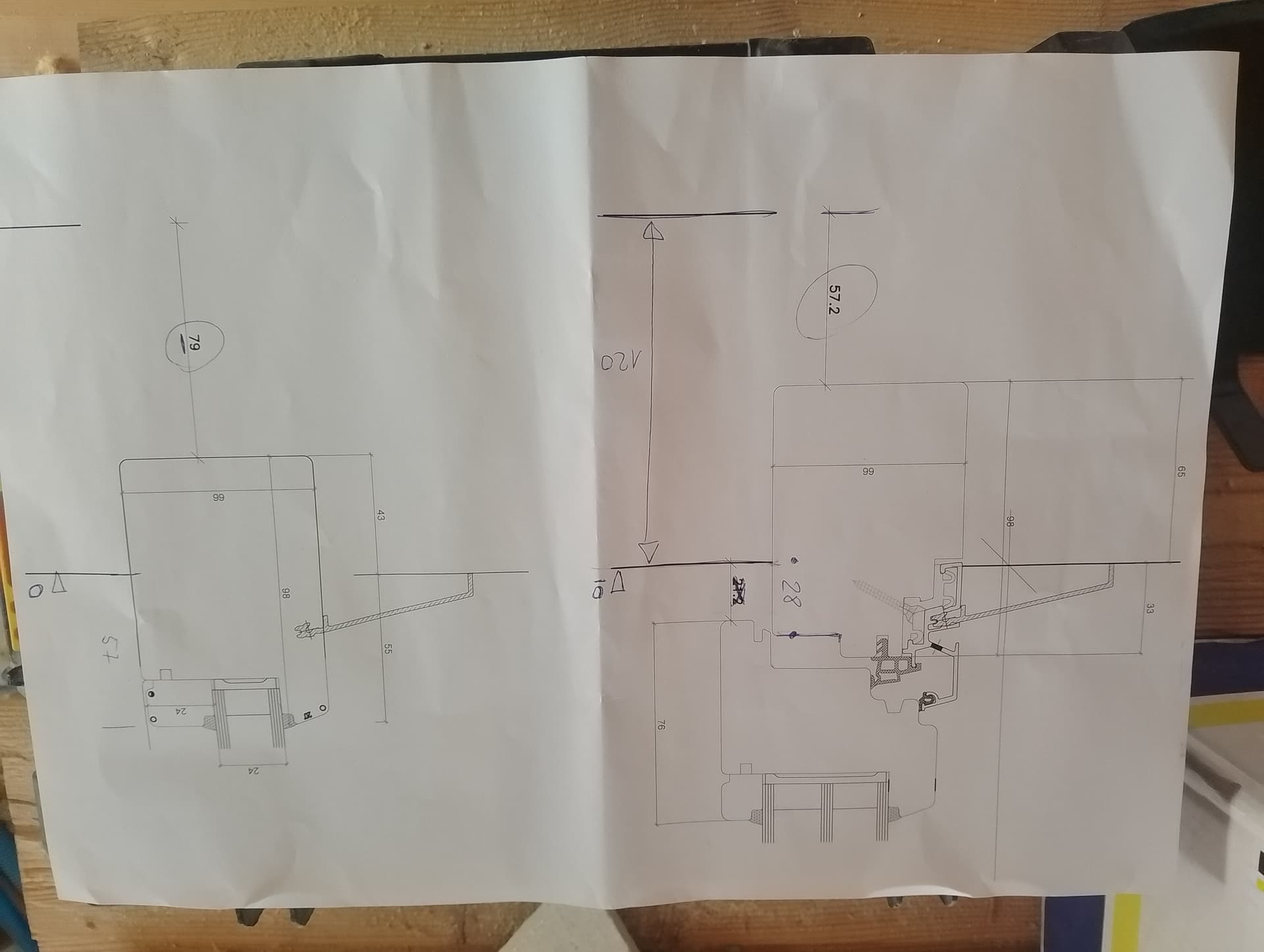

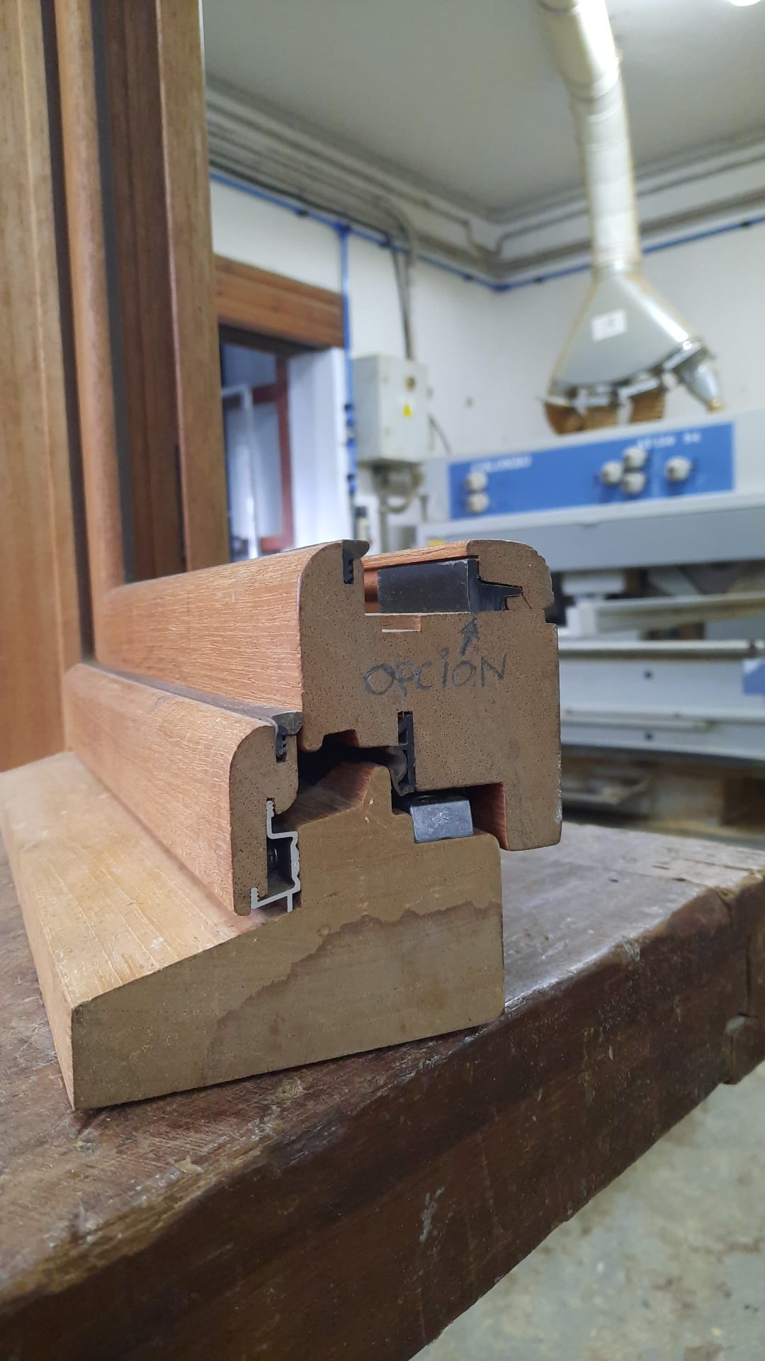

Una de las secciones mas comunes que hago en mi taller es esta
Es hoja de 70 mm de espesor. La solera lleva descarga continua de agua entre montantes. El junquillo puede ir clipado, con lo que se eliminan los clavos vistos. Vidrio de 28 mm, canal de herraje de eje 13 etc…
Puedo subir la hoja a 80 para alojar vidrio de 38 mm, hacer solera transitable de aluminio, poner persiana en el marco, y algunas variaciones mas que me permite el grupo de herramientas

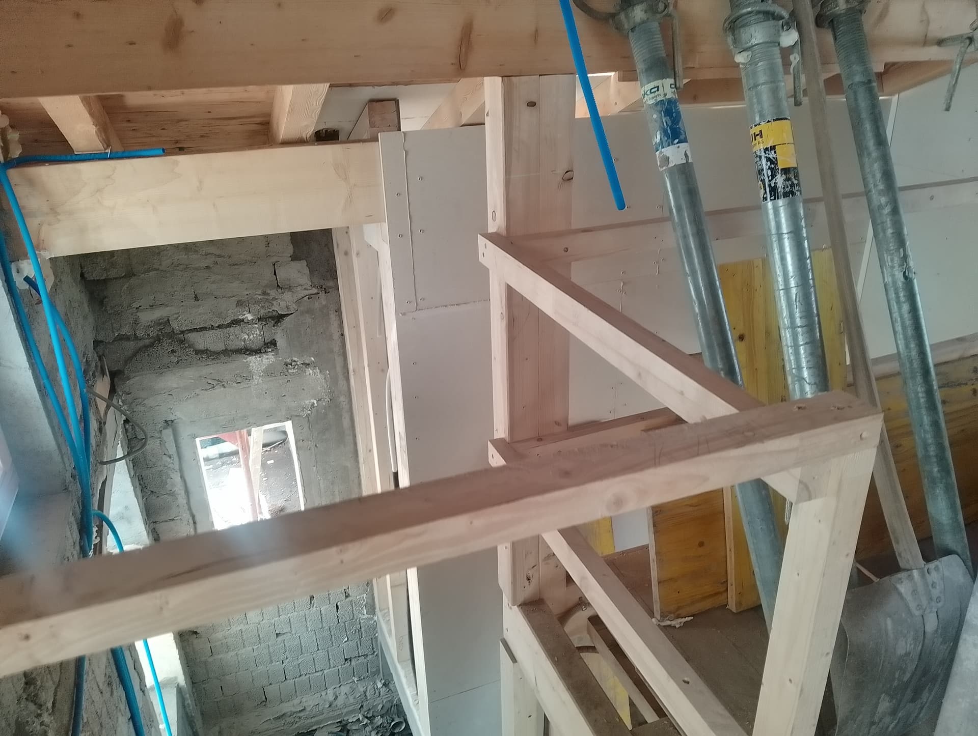

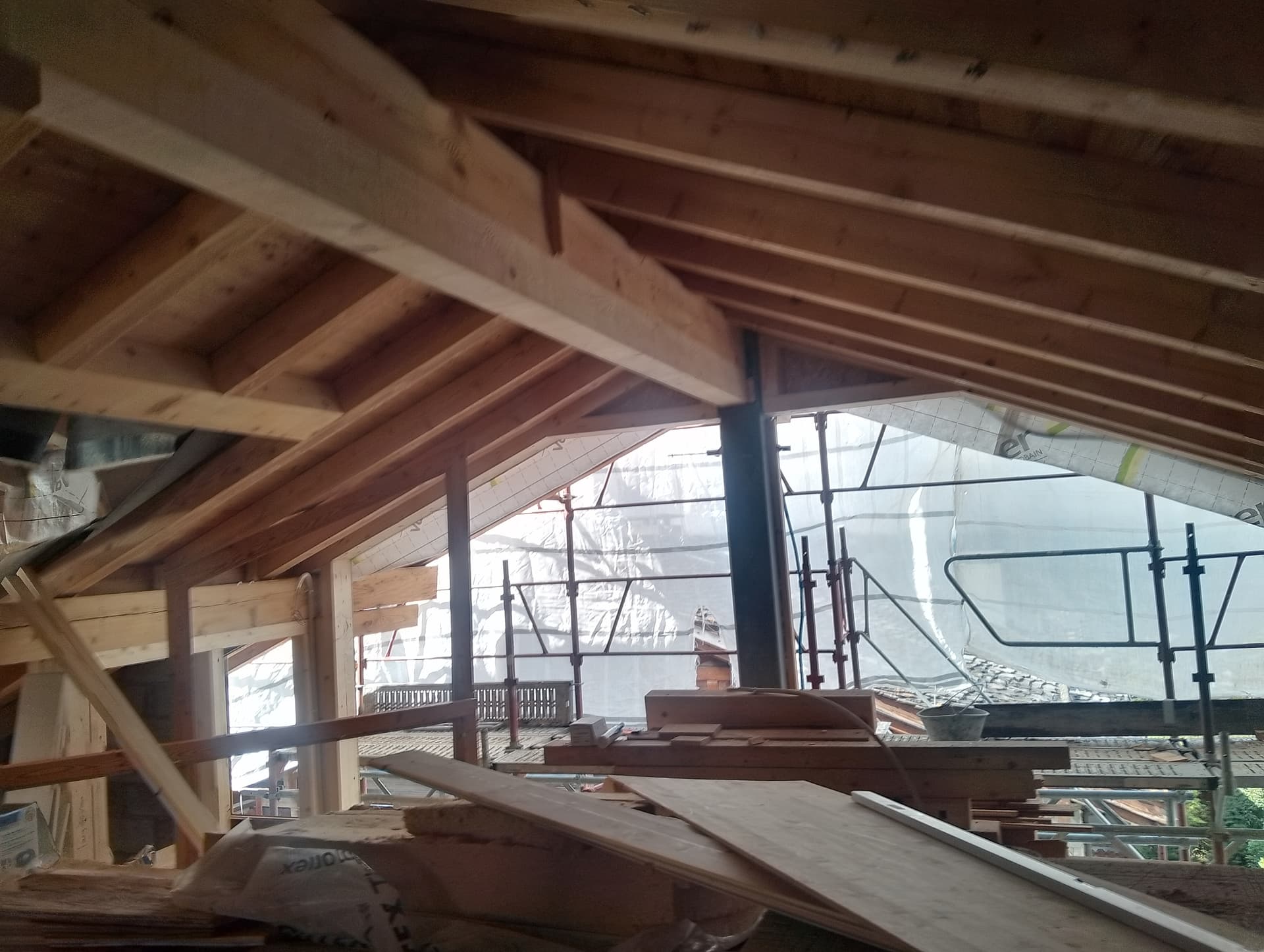

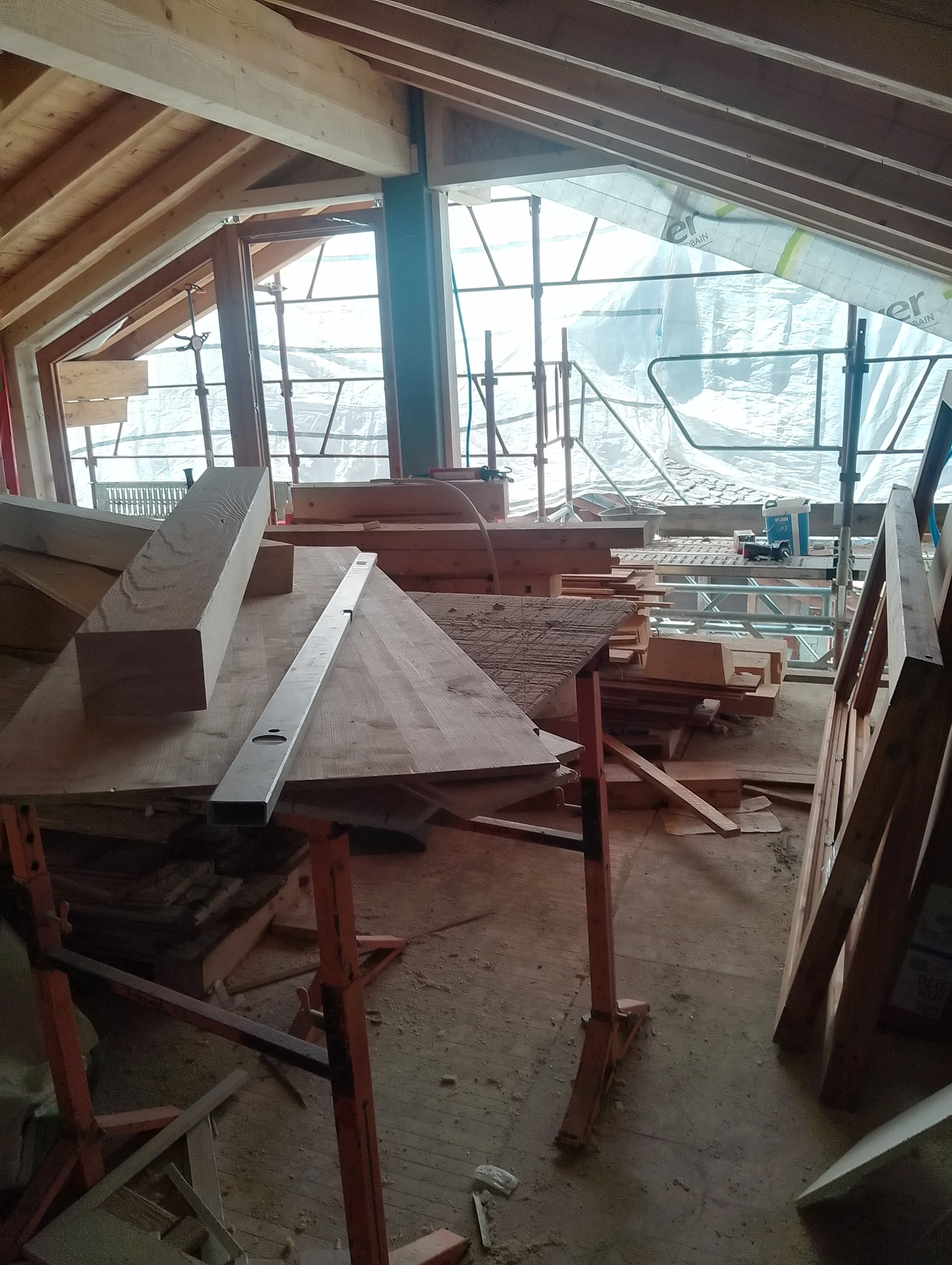

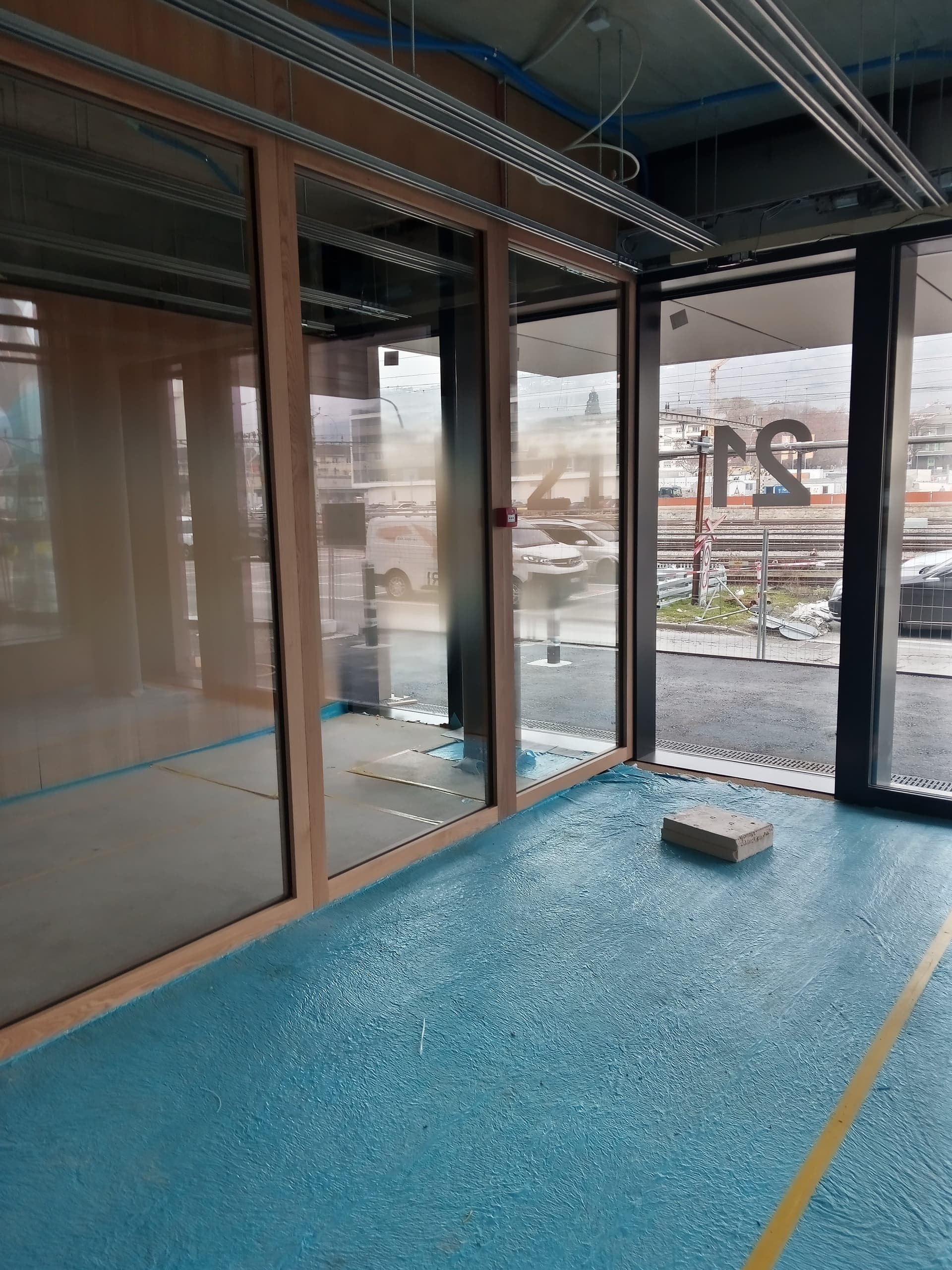

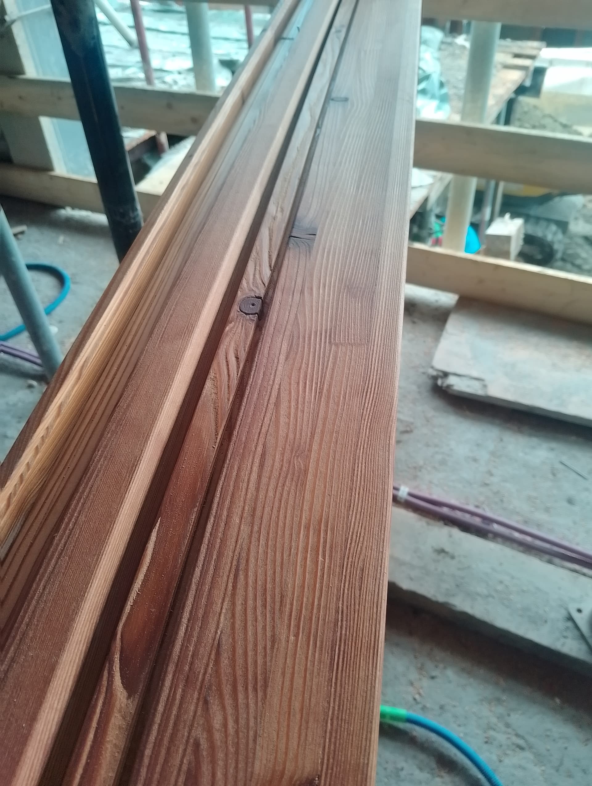

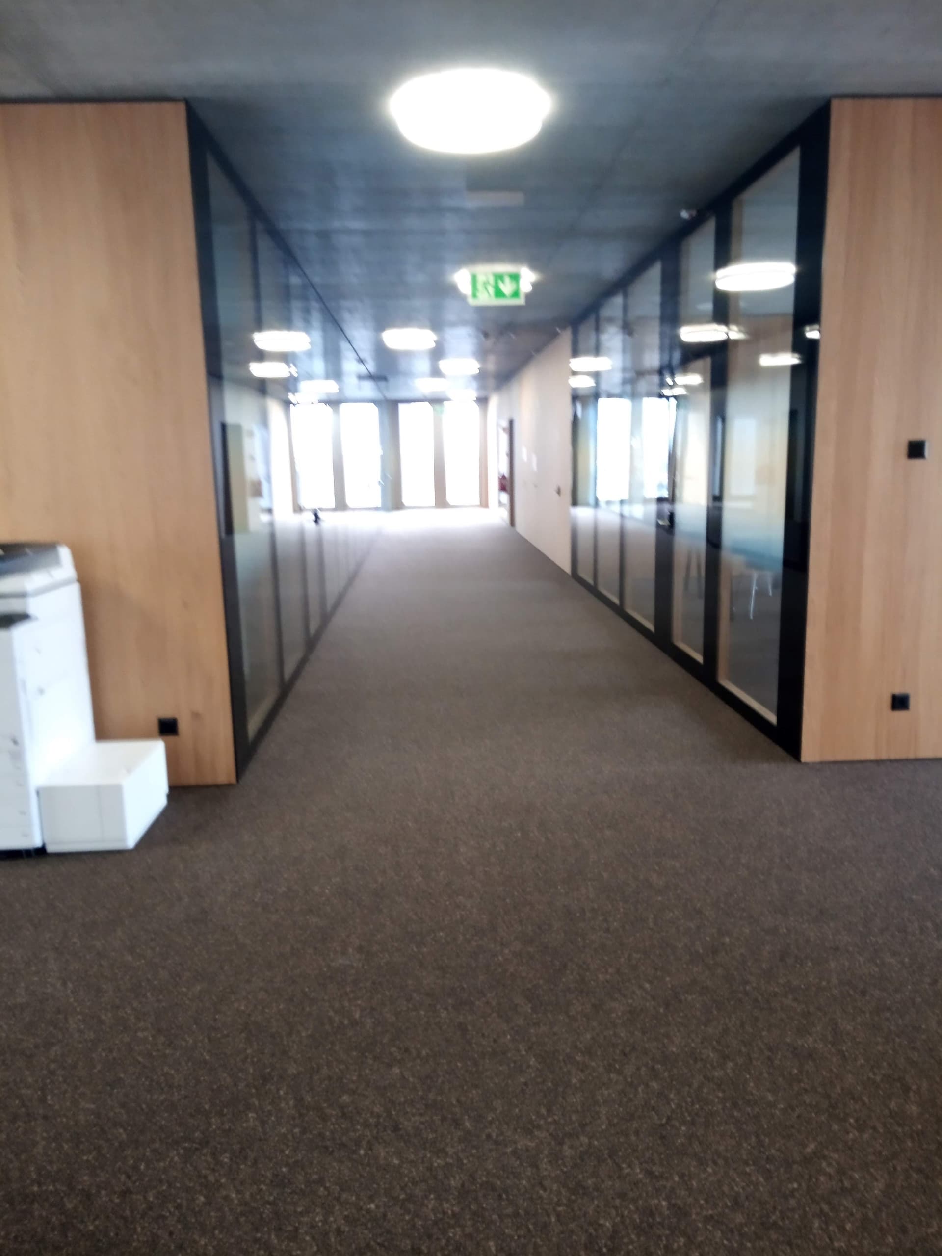

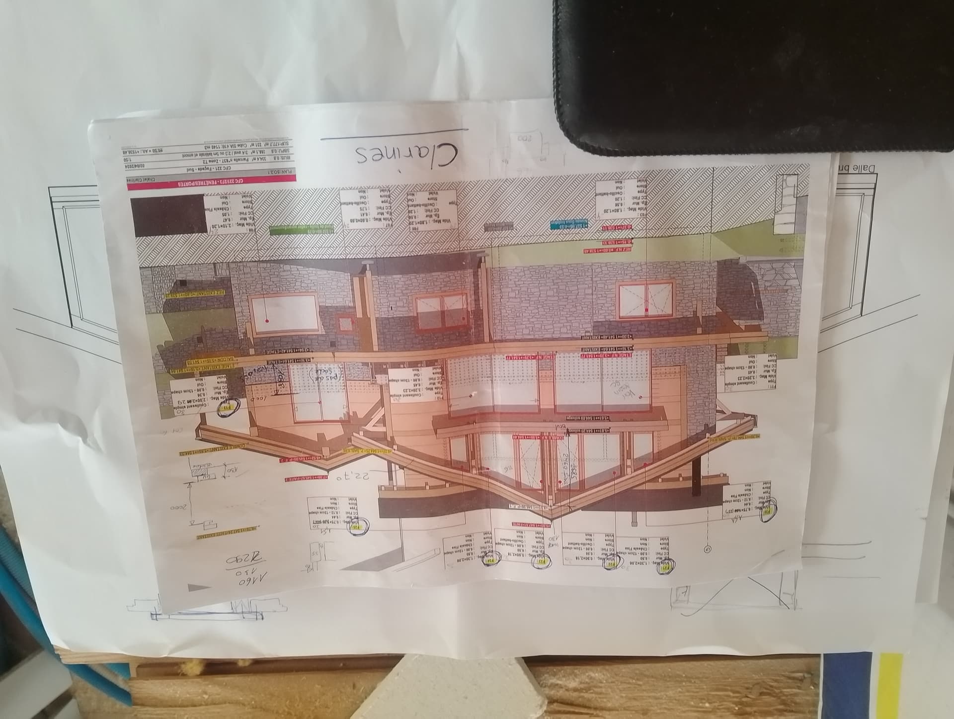

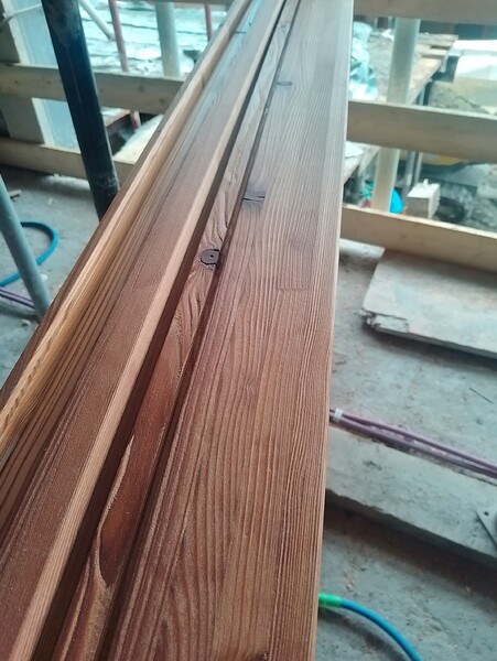

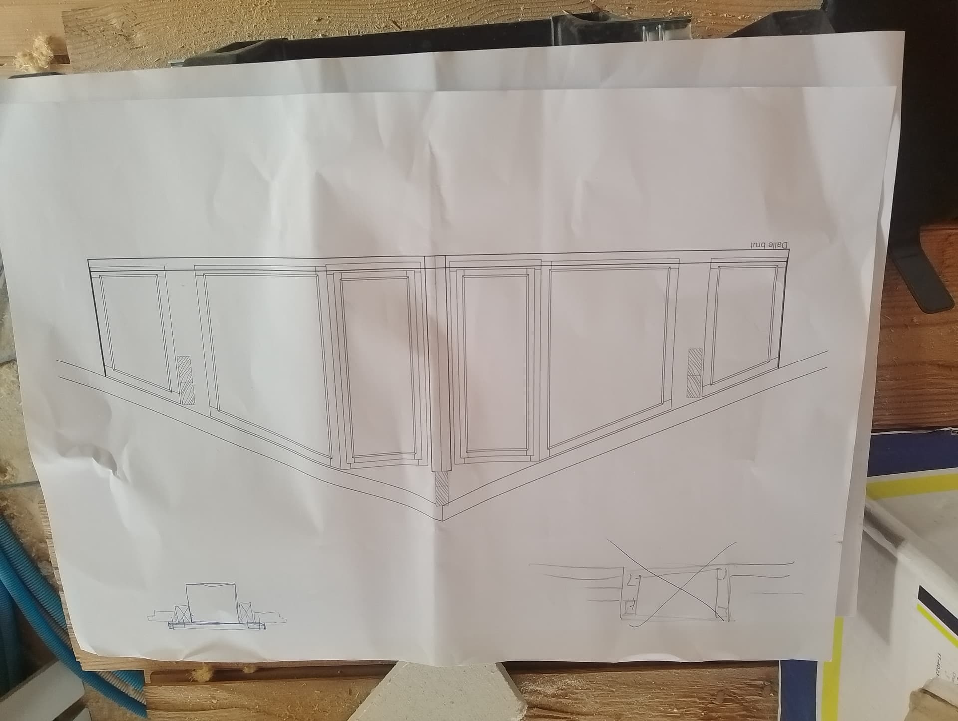

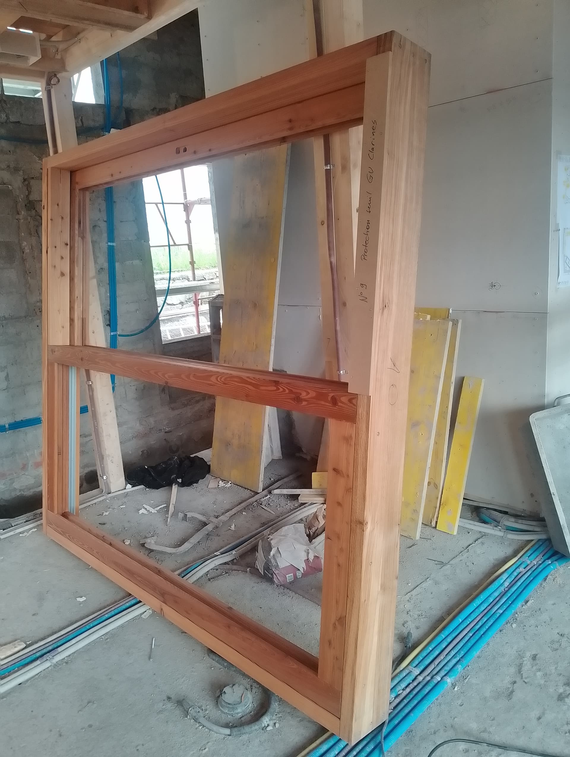

Buenos días, pongo unas fotos de la sección de las ventanas que estamos colocando y del lío de obra
Como no vas a tener lio en la obra, si están los planos al revés :joy::joy::joy::joy:
Tampoco los sé leer si están derechos
Pedazo de obra y de envidiaaaa!!! :rofl::rofl:
:joy::joy::joy:
